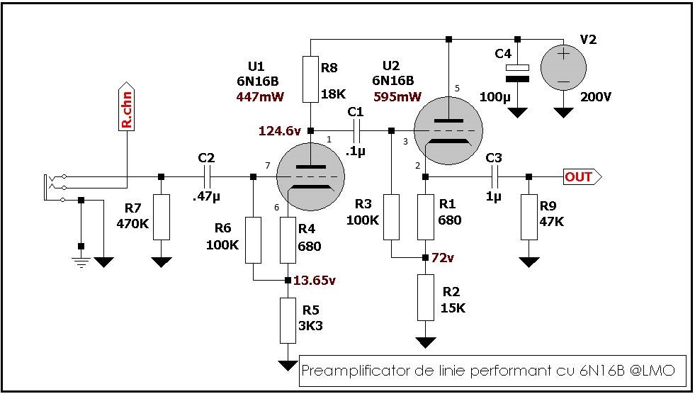

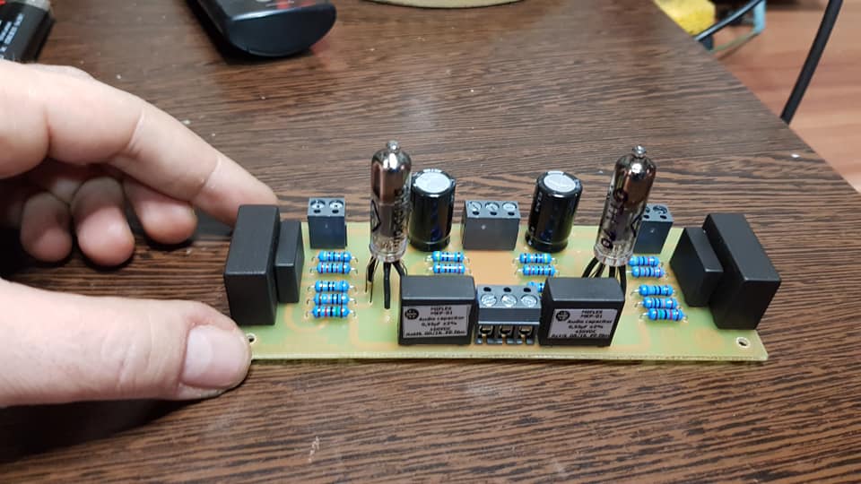

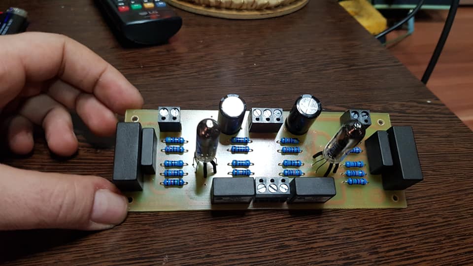

Azi va prezint un preamplificator realizat de mine la sfarsitul anului trecut si anume un preamplificator de linie cu tuburi subminiatura rusesti 6N16BV. Tensiunea de alimentare este de 200V si 6.3V pe filamente, 2 etaje pe fiecare canal iar etajul de iesire este un repetor catodic. Am folosit componente de calitate, schema a fost simulata de domnul Lazaroiu si a functionat fara probleme in teste. Urmeaza sa-l integrez intr-un amplificator finalizat recent, tot cu tuburi miniatura.

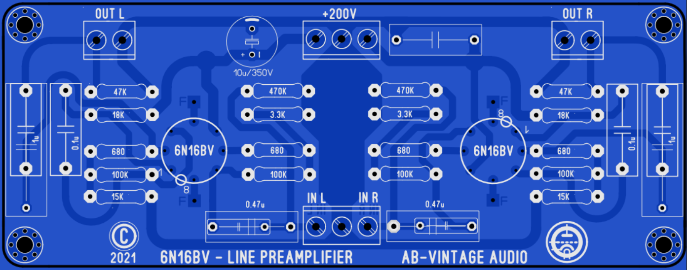

Nu stiu daca a fost facut si de [mention]DANO[/mention] in aceasta varianta...a facut si el ceva cu tuburi miniatura dar in alta configuratie; cablajul l-am facut eu si cred ca o sa fac cateva seturi la fabrica, anunt aici cand fac si organizez un group buy.

As vrea sa fac cateva seturi, stiu ca mai vrea si @Petru o placa si mai am o cerere pe grupul de FB, o sa intreb la vreo 2 firme in tara sa vedem cat costa 5 placi, desi ideal ar fi macar 10.

Salut, din tara nu stiu daca se poate obtine un pret bun, in schimb la JLCPCB pentru o dimensiune maxima de 100x100mm pretul este foarte bun. In schimb, transportul este cu DHL, si se plateste si taxa vamala, dar si asa se poate iesi undeva intre 12-18 lei/placa. Eu sunt interesat de 3-4 placi, sa vedem ce pret se poate obtine.
Placa are dimensiunile de 135/50, lampile sunt puse pe partea cu piesele...poate e mai bine sa le intorc pe cealalta parte daca se doreste asta; as incerca sa obtin o oferta pentru 10 placi, vreo 3-4 imi tin mie sau le vand ulterior. Stiu ca in tara sunt tarife mai mari, nici calitatea nu e chiar foarte buna, nu ca cele facute la JLPCB.

Salutari, cautand azi o schema printre proiecte, mi-am adus aminte de preul cu tuburi subminiatura si stiam ca am postat aici cate ceva; nu am mai concretizat acel group-buy dar atasez proiectul si fiecare isi poate face acasa pcb-ul (fiind pe un singur layer e chiar simplu). Daca totusi mai sunt colegi care vor placi de fabrica, o sa tin cont la urmatoarea comanda de cablaje la JLCPCB, prin decembrie. Scrieti aici sau in privat, multumesc.
