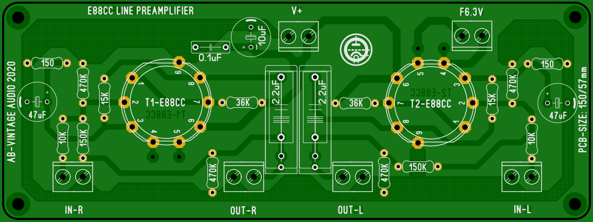

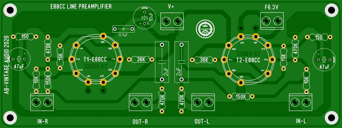

Salutari, am de gand sa construiesc un preamplificator de linie folosind lampile ECC88 dupa schema de mai jos; am conceput un cablaj si vreau sa il realizez practic zilele astea. O sa postez si proiectul dupa ce testez practic acest preamplificator iar daca mai sunt colegi interesati, putem organiza un group-buy pt cateva seturi de placi, eu pt testare il voi face acasa. Intre timp, nu ar strica si o sursa stabilizata pt el, daca aveti ceva scheme, le puteti sugera aici.

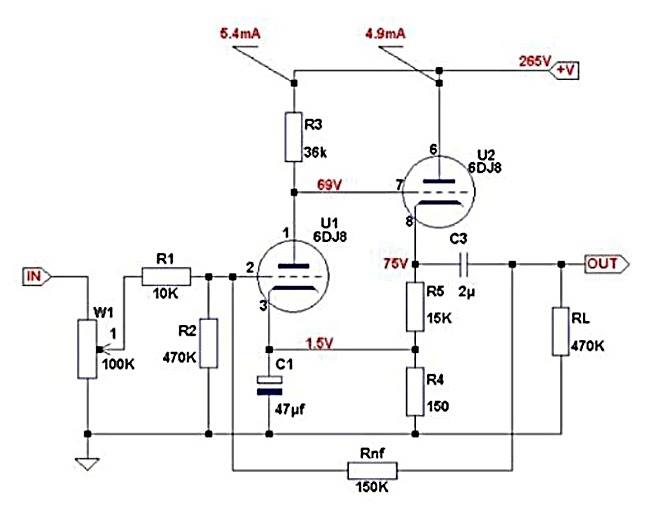

Varianta finala pe care o voi realiza practic in urmatoarele zile este cea din poza; daca mai sunt colegi interesati, voi face un mic group buy (pe grupul cu acelasi nume s-au adunat deja 8 placi). Revin cu detalii dupa ce realizez si testez acest preamplificator.

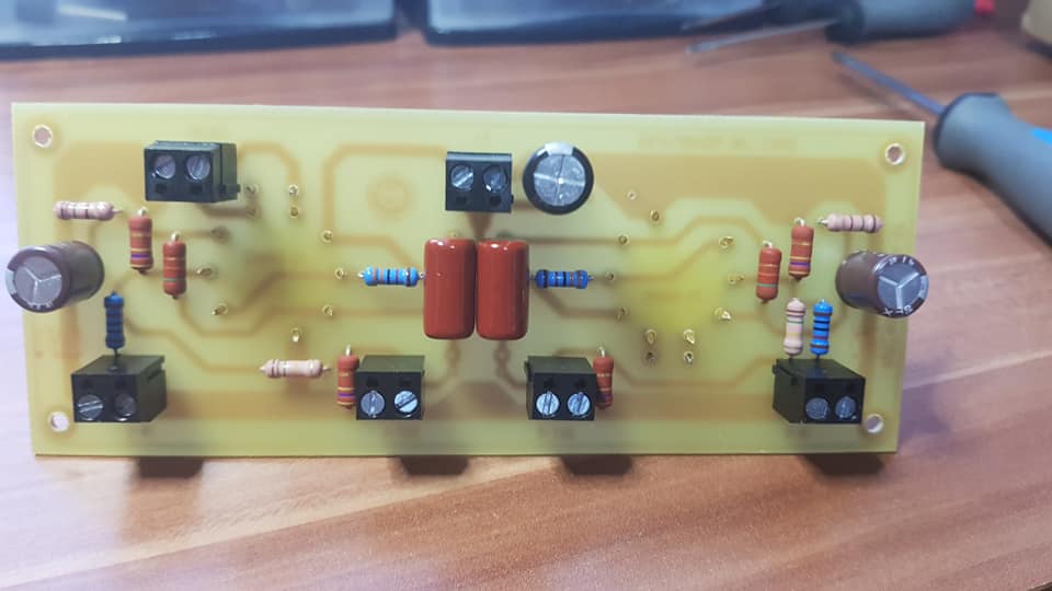

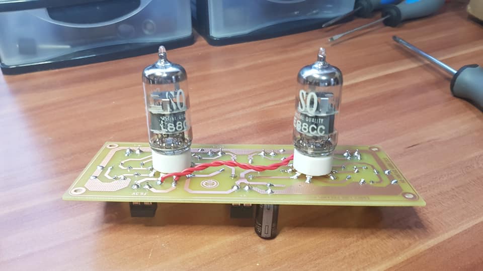

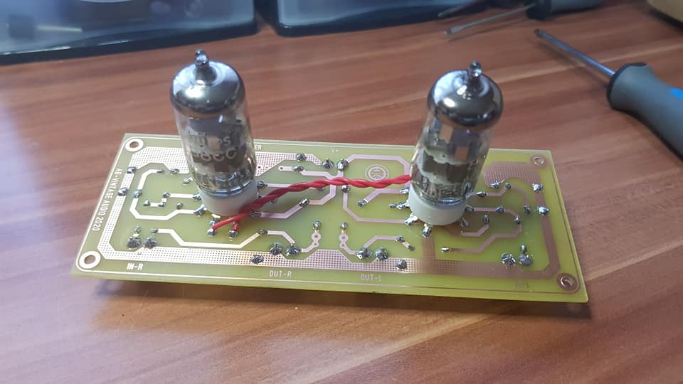

Atasez cateva poze cu preampliful finalizat si proiectul in Sprint Layout...pt cei care vor sa optimizeze cablajul si nu numai. Poate e cineva care are idei mai bune si dornic sa le impartaseasca aici asa ca puteti modifica proiectul dupa cum doriti.

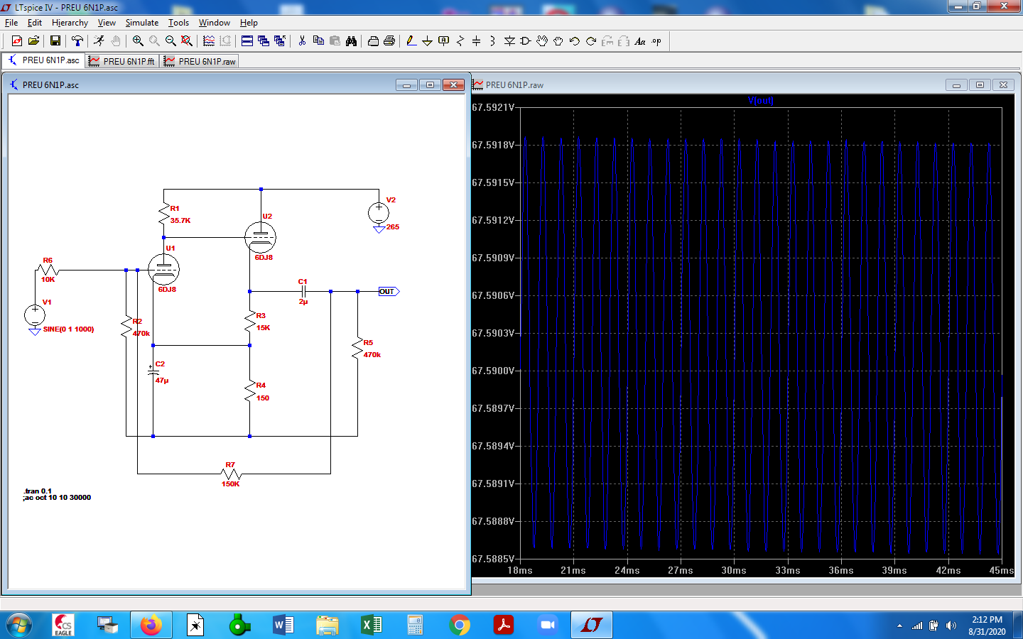

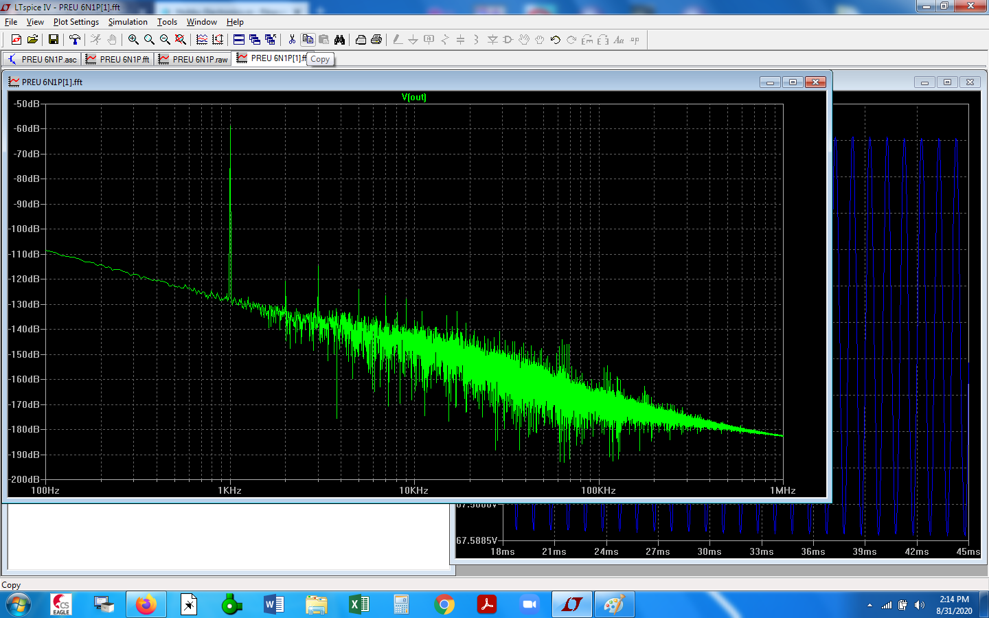

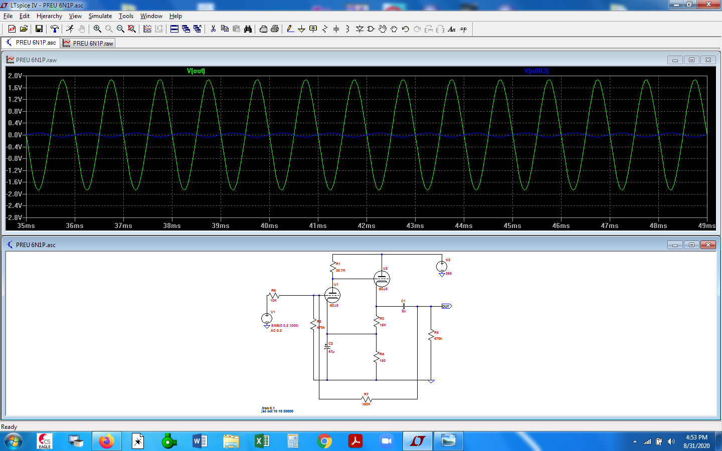

Poate am gresit eu undeva ....
Rezultatul simularii este pe iesire .OUT
FFT pe iesire

Florin scrie: Lun Aug 31, 2020 2:16 pm Poate am gresit eu undeva ....
Poate...oricum am ales sa fac schema de mai sus care cel mai probabil nu a fost simulata si nici nu-mi pasa :) Sa imi ajunga traful si pun montajul in functie, cine doreste sa mai faca simulari, nu are decat...pe mine ma intereseaza rezultatul practic.
P.S.: Schema o am de la Florin Dobranici dar se pare ca e un proiect comercial din moment ce am gasit-o si pe Amazon si pe Aliexpress...pe ultimul sunt date si niste analize mai jos pe pagina: https://www.aliexpress.com/i/32914650704.html

Da ....am uitat sa pun o masa in simulare...
Acum pare sa fie bine . distorsiunile sint uriase cu doar 0.2 Vpp pe intrare , dar inteleg ca nu te intereseaza asta.

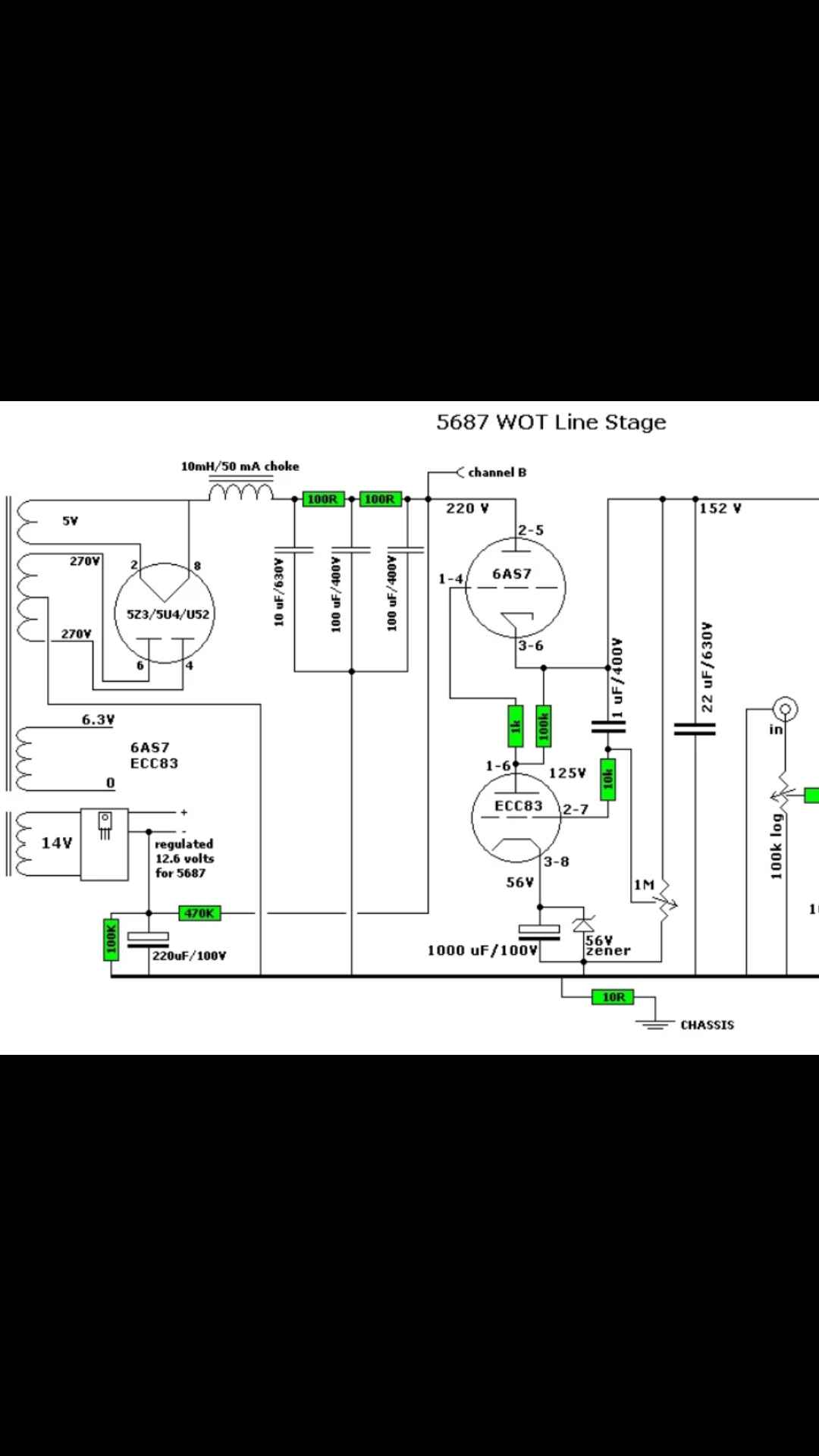

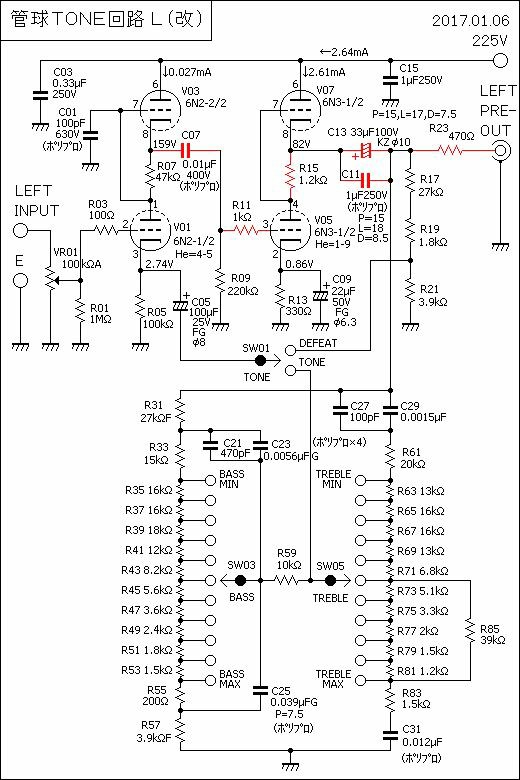

Există mii de variante .
Dacă nu deranjez , vă propun o variantă ceva mai complexă , dar cu corector de ton :
