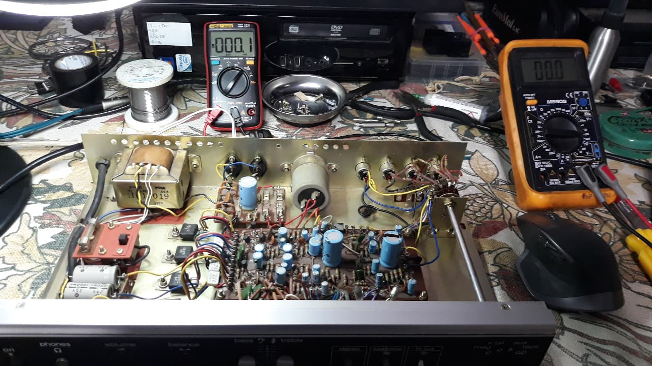

Am achizitionat, initial cu intentia de a-l impaia, un Teleton SAQ-307. E frumos, carcasa in stare buna si micut.
Canta de cantat, dar are un zgomot de fond cumplit, fass la greu si paraituri.
De obicei cautam etaj cu etaj si gaseam 1-2 tranzistoare zgomotoase, aici zgomotul e prezent in toate etajele. Condensatoarele din ce am masurat par inca bune, pe alimentare e un riplu frumos dinte de fierastrau, fara alte "ciocuri", dar paraie si etajul final si cele de intrare...sa fie oare toate tranzistoarele de semnal mic cu probleme?
Schema e asemanatoare cu ultima din atasament, adica finaili 2SC931D si cele mici sunt 2SA659, 2SC1175, 2SC536, 2SC693.
https://www.dropbox.com/s/tizumw41z0nc8 ... s.pdf?dl=0
Stiu ca unele din tranzistoarele astea sunt recunoscute pt. zgomot, dar nu le regasesc in listele de pe net pe ale mele...ce imi recomandati? As prefera echivalente folosite in practica, nu incercari nereusite (si nerecunoscute) de pe Google...
Momentan sunt la Calafat, la ai mei, nu am mare lucru aici, va trebui sa comand piesele. Dar parca nu as schimba orbeste toate tranzistoarele si condensatoarele, nu merita...
Concret, am separat etajul final de etajele de intrare si fasaie cam la fel ambele....la intrare se aude mai tare paraitul pe un canal, dar ambele sunt zgomotoase.
Etajul final cu intrarea in scurt tace, dar cu intrarea in aer (dezlipite firele de pe cosele 15 si 16) face mai rau ca un radio FM.
Sa fie ceva pe alimentare, nedetectat de osciloscop?

carageae scrie: Mar Aug 11, 2020 1:24 pm
Poate ar prinde bine oscilograma zgomotului pe iesire si de la intrare....
Si deasemeni oscilograma zgomotului de la iesirea preului. Sa vedem de-s similare.
De verificat R133, R137 daca nu cumva is zgomotoase.
R169 si C141 pentru filtrarea tensiunii etajului de atac. Si oscilograma cu tensiunea pe C141(doar componenta c.a.)

Q111/Q113 BD139/140
Q109 BD139
Q107 BC171 - (generic de AF cu Ucb0>45V)
Q105 BC171
Q101/103 BC173 - (generic de zgomot mic AF cu Ucb0>25...30V)
Amplificatorul a fost impachetat si voi reveni asupra lui cand ajung la Arad...am incercat alimentarea dintr-o sursa externa si la fel face, un pic mai bine totusi, se pare ca era imbatranit si condensatorul de filtraj de 2200uF.
Insa am observat ca nici nu pot regla curentul de repaus mai mult de 10-14mA - 14 pe un canal, cu trimerul la maxim, deci e ceva mai mult de sapat acolo. Inca nu m-am hotarat daca il reconstruiesc cu finalii originali si piese noi sau daca il impaiez cu alta electronica, pastrand alimentarea si panoul frontal. Ar merge frumos acolo o pereche de Ampli 15W IPRS (imi asum pacatul savarsit...).
