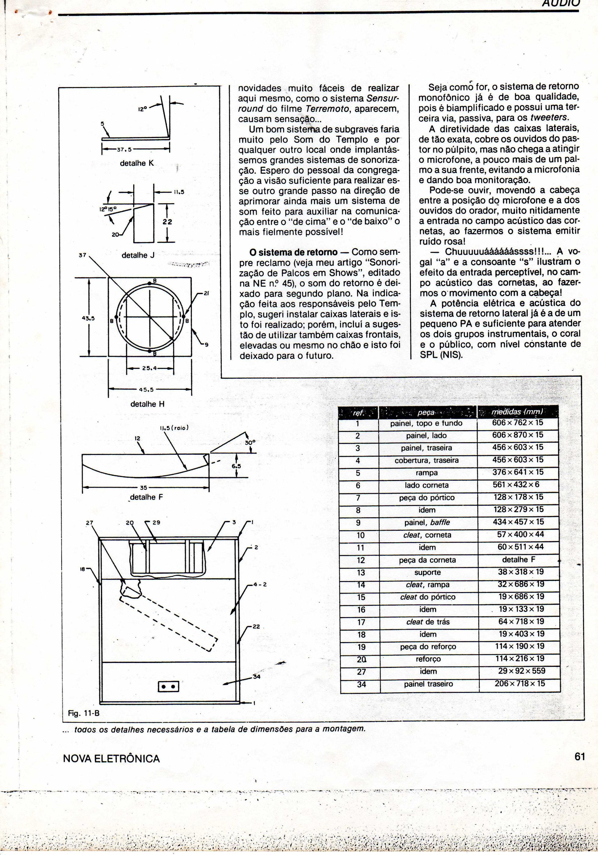

Desigur .
Te invit sa studiezi Altec 211 și JBL 4550 !
Soluțiile tehnice folosite sunt oarecum dependente de
calitatea difuzoarelor folosite , dar pentru că prezintă un larg interes , le ofer tuturor , cu mult drag :

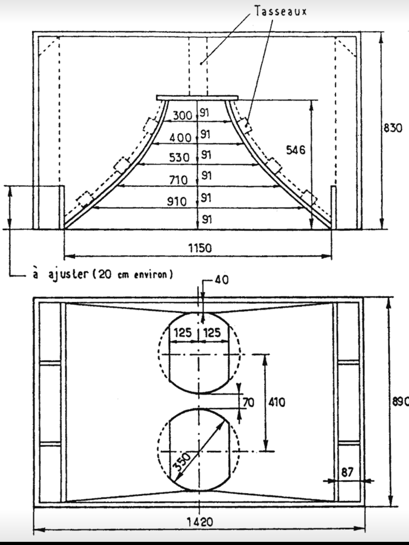

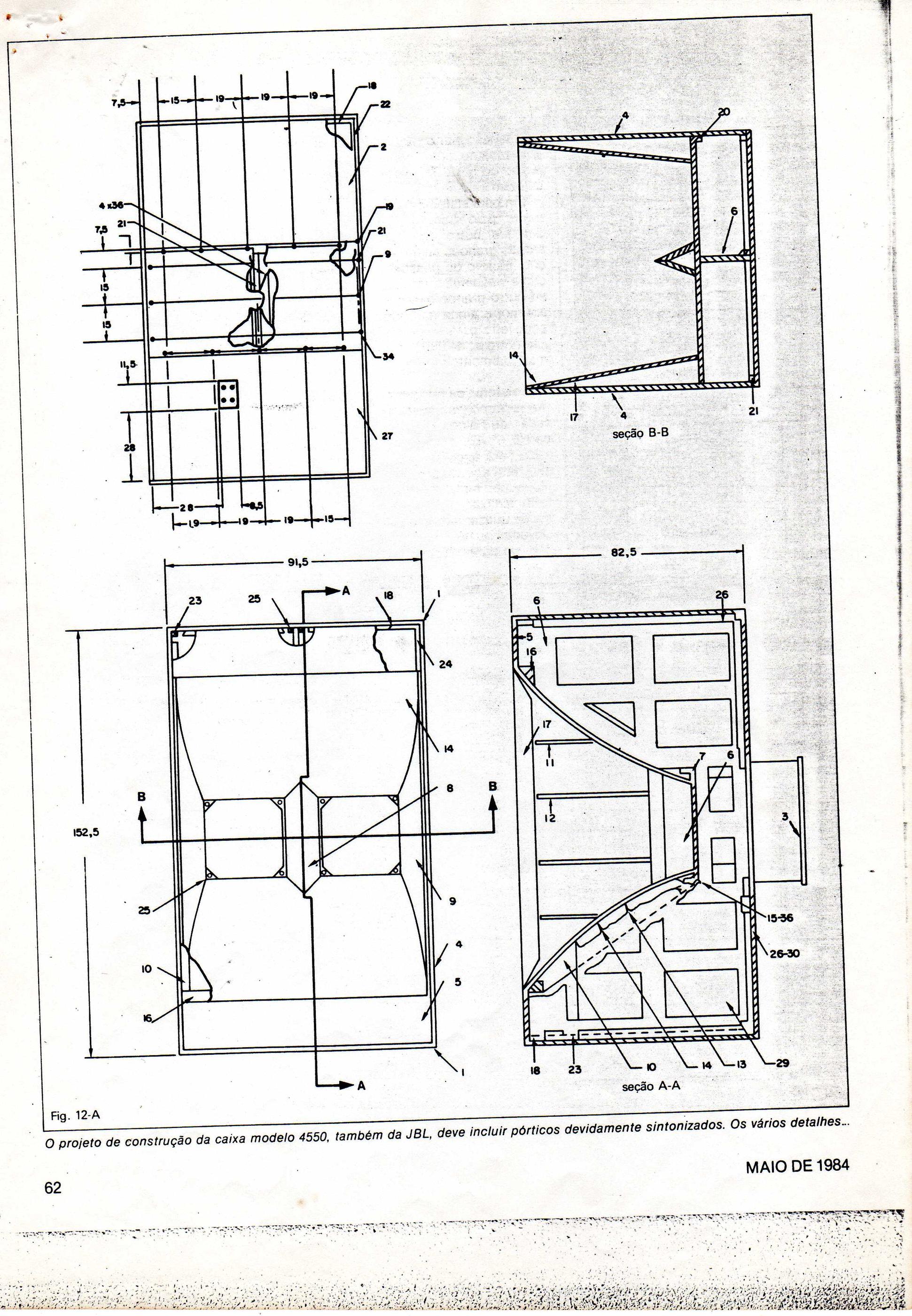

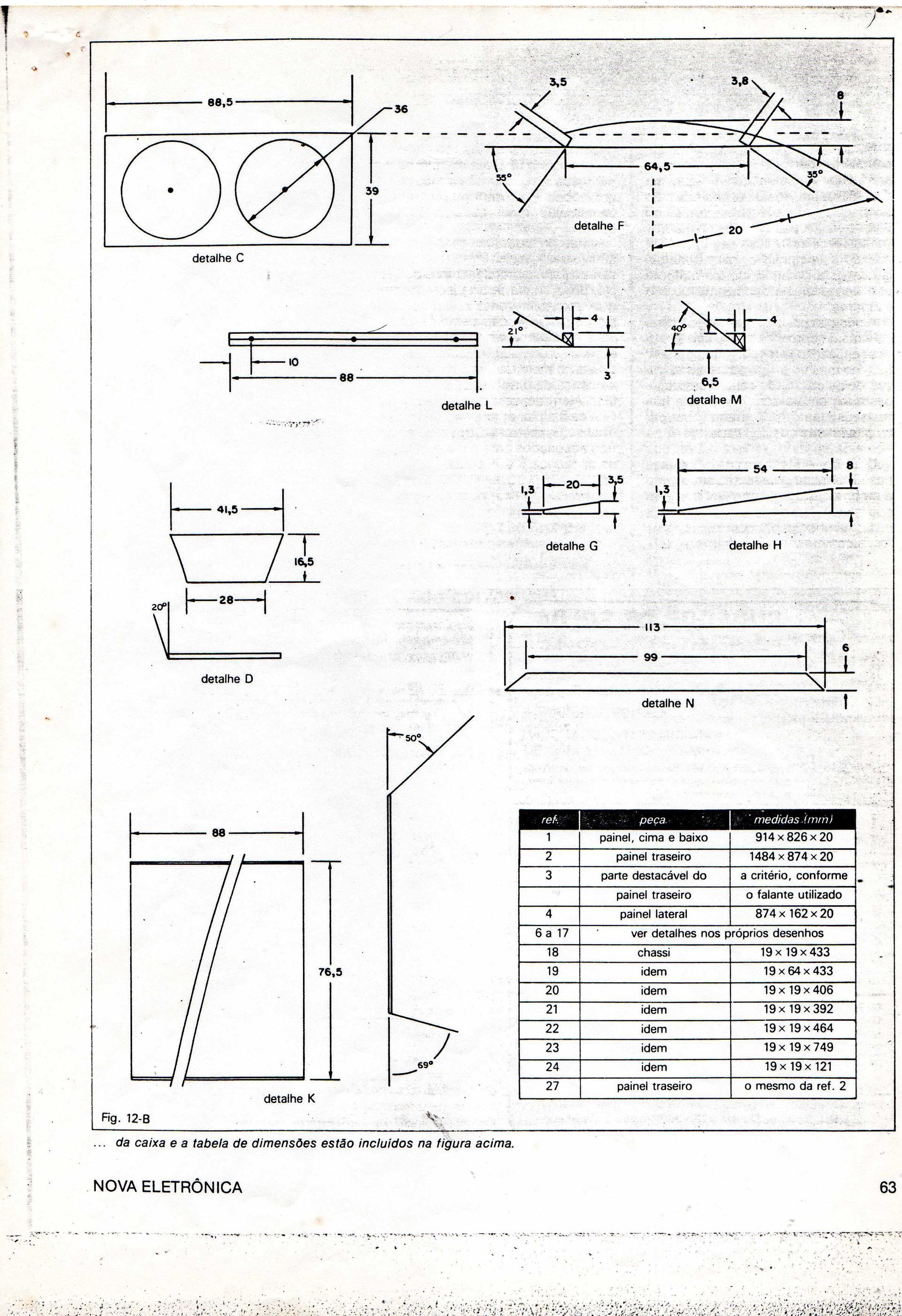

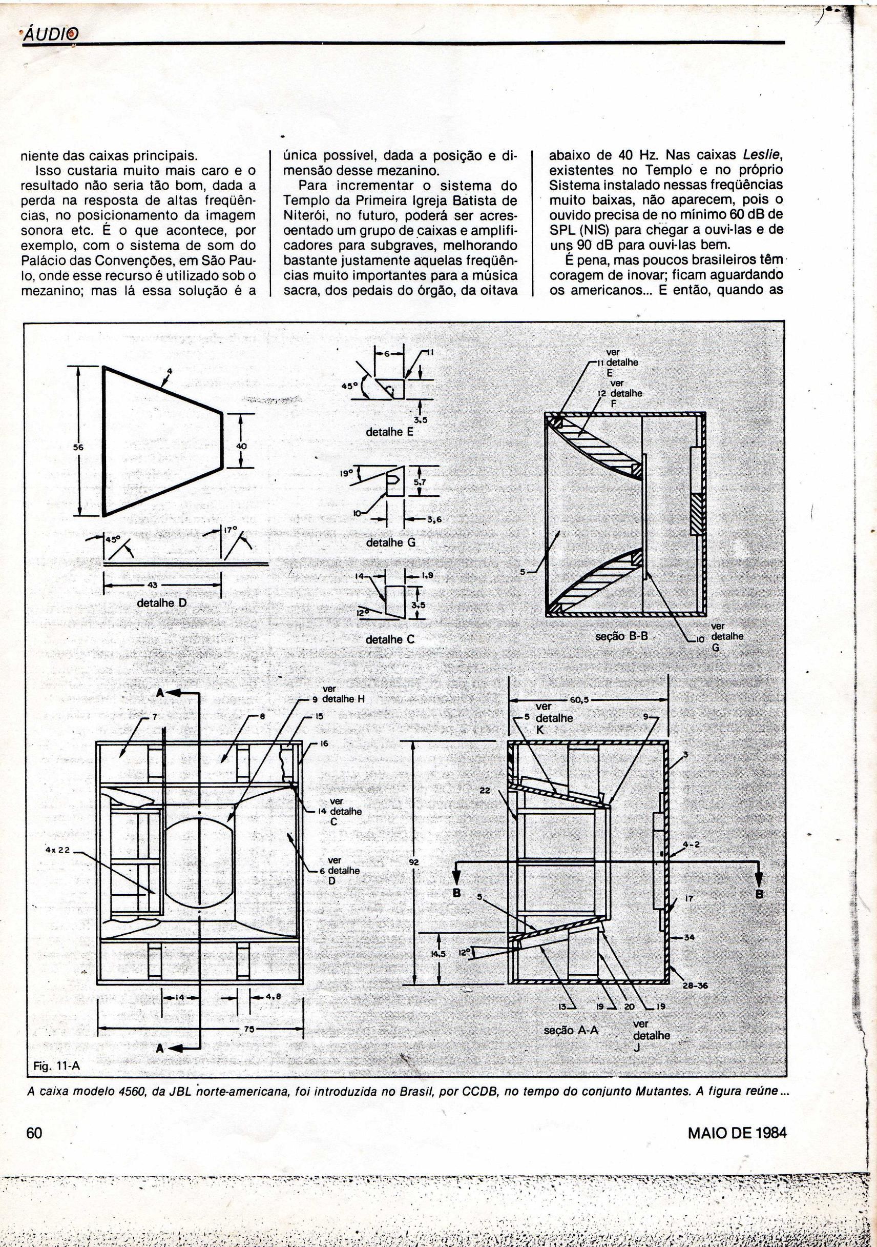

Cateva detalii constructive referitoare la JBL4550 si JBL4560 :

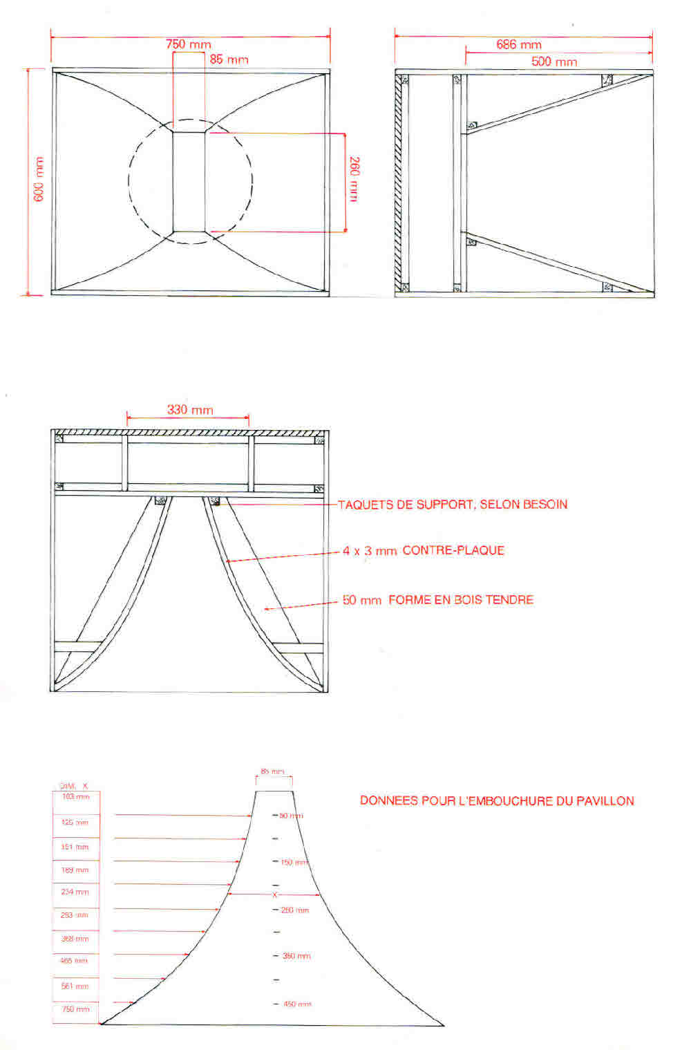

Incinta acustica mid bas tip horn , 12"

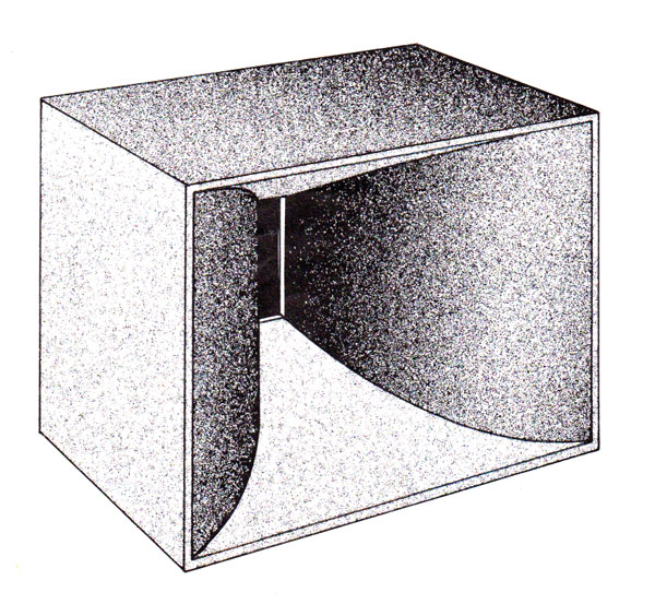

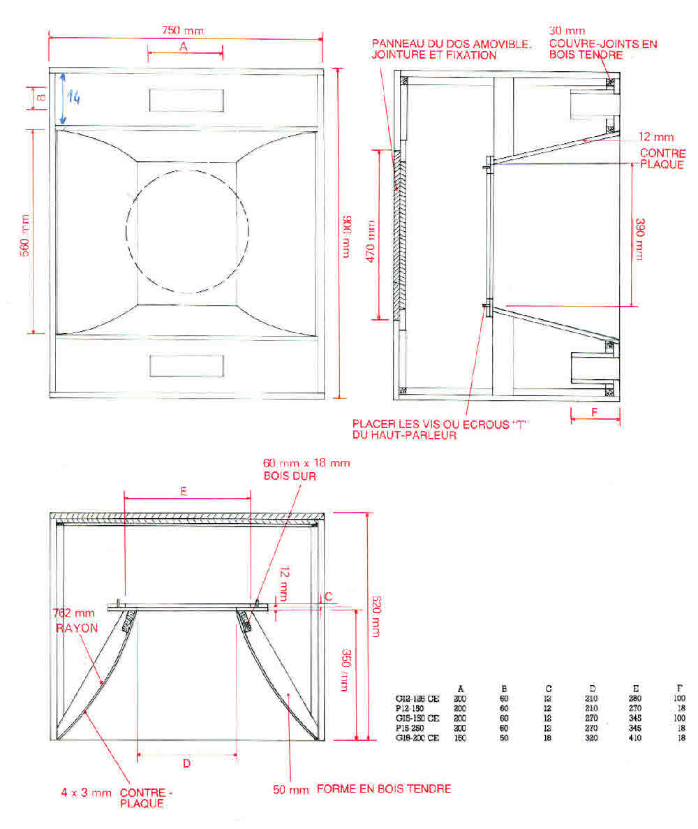

Incinta acustică bass 15" sau 18" , derivată din JBL 4560 :
- Celestion Cube 15.jpg (75.34 KiB) Vizualizat de 11336 ori
Genul asta de incintă ( clonă JBL 4560 ) echipata cu 15" a avut un succes răsunător între 1965 - 1985 iar planurile de construcție pentru ele au fost popularizate de marii producători de difuzoare , cum ar fi FANE sau CELESTION în cataloagele proprii sau EMINENCE ( în catalogul cu recomandări de proiecte , editat de Adam Hall ) .

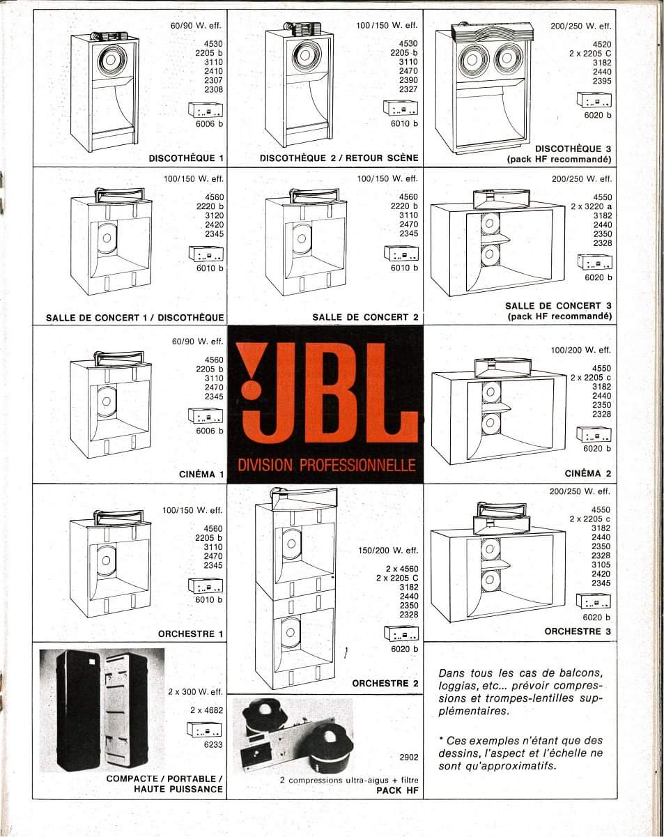

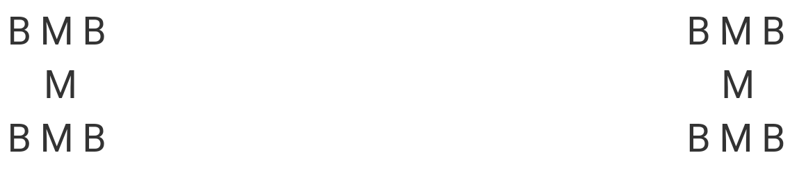

Spre exemplu , un concert pe stadion de până la 6000 persoane , in aer liber era sonorizat cu două grupuri de boxe amplasate în stânga și dreapta scenei .
Desigur , pe scenă erau amplasate boxe de monitorizare , dar nu ele sunt in atenția noastră .
Un grup de boxe amplasat în stânga , respectiv dreapta era compus din trei incinte horn de medii suprapuse , încadrate de 4 hornuri de bas , suprapuse două câte două .
Înălțimea totală a unui asemenea turn era de 1,8 m , iar deasupra se montau hornurile de înalte .
Ar fi interesant de construit un sistem de sonorizare " retro " de genul ăsta , dar cu difuzoare moderne , de mare putere .
