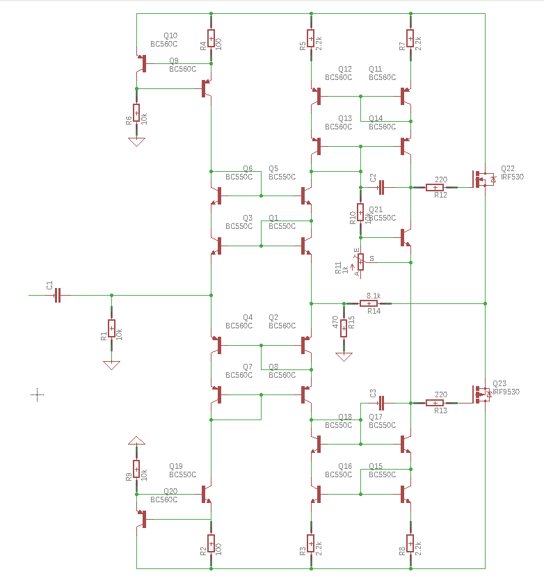

Putina practică bazata pe principiul descris mai sus :
- 01.png (19 KiB) Vizualizat de 4919 ori
Amănunte referitoare la schema de mai sus :
Vă prezint un etaj final potrivit ( părerea mea
) pentru etajul de intrare prezentat mai sus .
Este de tip HEC ( Hawksford Error Correction ) și reprezintă o soluție tehnică ce permite obtinerea unor performanțe audio extreme !

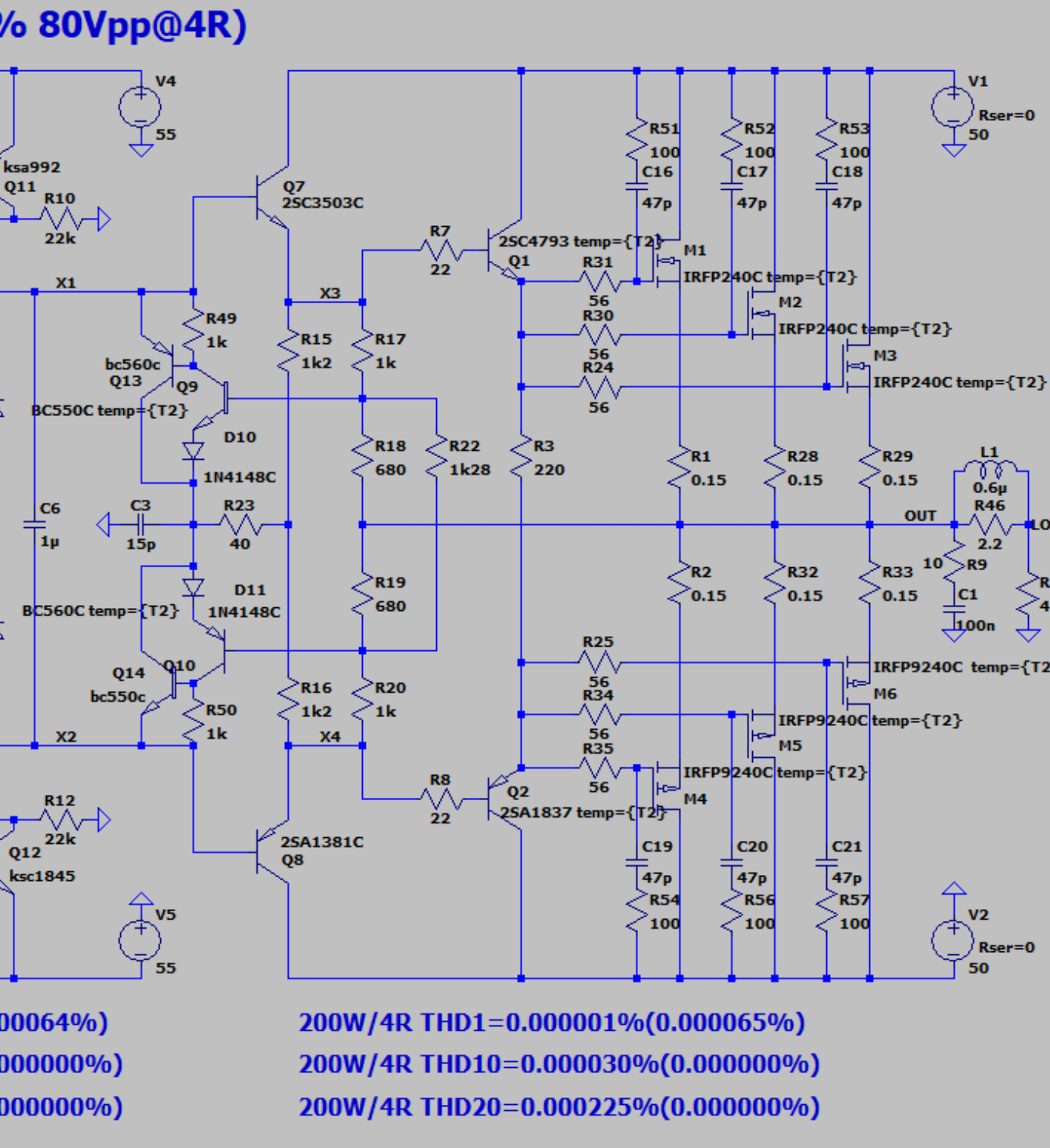

- Screenshot_20200810-165309~2.png (466.75 KiB) Vizualizat de 4905 ori
De ce nu se încearcă sa se dezvolte o schema la un amplificator hi end ca și cel de mai sus și poate la un moment dat devine un proiect comun aicea pe forum, ar fi nevoie sa ne orientam și spre realizarea practica ca documente se gasesc la greu.hpavictor scrie: Lun Aug 10, 2020 5:00 pm Vă prezint un etaj final potrivit ( părerea mea) pentru etajul de intrare prezentat mai sus .

Fix pentru acest motiv am postat aceste informații ...
Nu am primit răspuns nici la alte invitații de colaborare ...
Cine știe , poate se încumetă cineva !
Eu m-aș baga la partea de proiectare placa dar undeva mai spre toamna fiindca acuma sunt foarte prins cu alte activități și nu prea am timp liber prea mult. Dar pana atunci se poate deschide un post și postați schema de mai sus ca punct de pornire și poate poate se mai implica și alte persoane.

OK .
Dar asta e un proiect încă neînceput , probabil că durează 2 ani până termin schema .
În schimb , am un alt proiect finalizat , 100W clasa A .
Ar putea fi interesant ?
