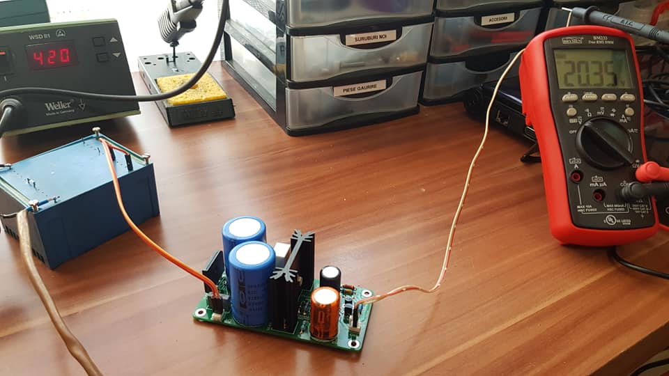

O varianta similara de sursa pe care am testat-o azi, Denoiser...a fost group-buy aici pe forum asadar am optat si eu pt 2 placi; cea din imagine va alimenta un amplificator pentru casti, in clasa A.

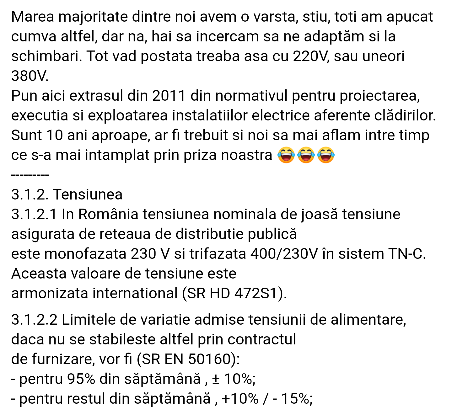

E necesar să lămurim anumite mituri colective sau realități științifice despre tensiunea de alimentare :
- Screenshot_20201109-113403~2.png (265.94 KiB) Vizualizat de 11883 ori
Ei hai ca indiferent de varsta stim cu totii valorile tensiunii de retea. Ca in vorbirea curenta mai scapam un "220V" sau un "380V" nu inseamna nimic, de obicei fiecare ne corectam imediat.
In schimb trebuie stiut ca in ciuda "eforturilor" furnizorului de electricitate, valorile tensiunii variaza pe alocuri cu procente sensibil mai mari decat cele stipulate in contract. Ei numesc asta avarie "minora" si adesea isi baga picioarele si nu fac nimic - mai ales cand valoarea este mica (180-190V), pur si simplu asteapta sa scada consumul (si implicit sa creasca tensiunea) si considera ca problema s-a rezolvat de la sine. Uneori scaderea este mare, intr-o iarna am masurat multe seri in sir 170-172V si a fost nevoie sa trec pe o alta faza pt ca se oprea centrala. Ma rog, m-au trecut cei de la fostul Enel, satui de telefoanele pe care le tot dadeam la "dispecer". Ei banuiau ca prin apropiere este vreun vecin care foloseste un consumator f mare; vreo 3-4 seri dupa aceea am tot vazut prin zona duba cu cei doi maistri de la Enel care cautau sa prinda vinovatul (am vorbit cu ei si asa s-au exprimat
Separat de cazul meu - relativ izolat, situatia se regaseste cel mai des in zonele nou constuite, unde racordarile din ce in ce mai dese (care le aduc furnizorilor de electricitate FOARTE multi bani) nu sunt sustinute si de transformatoare corect dimensionate.
Un caz mai periculos il reprezinta valorile de peste 250V, intalnit cam in aceleasi zone, cand disperati de reclamatiile ca tensiunea este prea joasa o regleaza ei din transformator la o valoare mai mare - sa compenseze caderile datorate varfurilor de consum. Daca se nimereste sa plece destul de multi vecini in vacanta de Sarbatori te poti trezi la retea cu valori mari si periculoase. Mi-a povestit cu amic cu casa noua la marginea orasului ca ii decupla protectia, se inregistrasera 270V.
Tinand cont de aceste posibile variatii mari ale tensiunii de retea, in toate proiectele am incercat sa prevad astfel de situatii (nu stii unde ajunge vreodata un aparat facut de tine) si sa aplic solutii de compensare.
