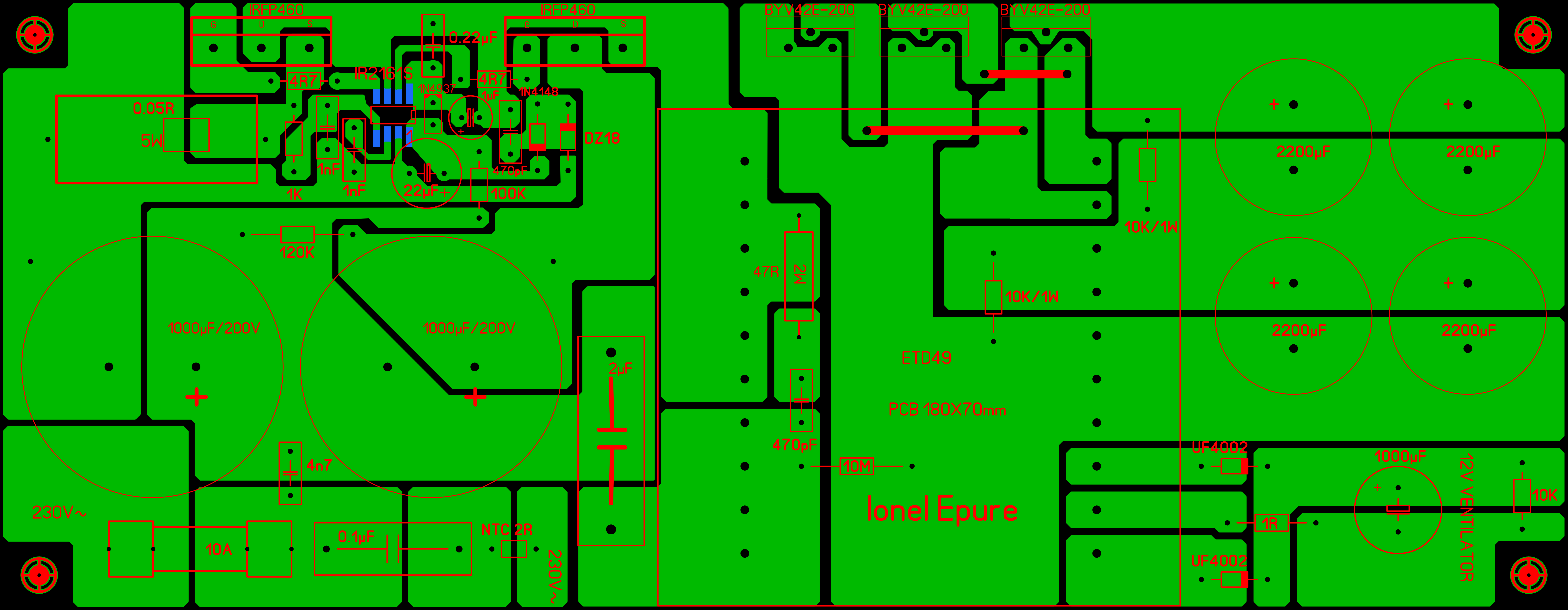

Epure
O sursa pe care o folosesc la alimentarea unor amplificatoare mai mari. Puntea redresoare o pun pe un radiator separat in carcasa, nu are rost sa incalzeasca radiatorul mosfet-urilor si diodelor rapide.
addybiru (Vin Iul 17, 2020 12:36 pm) • Mircea (Vin Iul 17, 2020 8:14 pm)
Epure
E loc acolo sa dansez, il pot face „cum vrea mușchii mei” vorba țiganului :rofl: Asta e o variantă mai veche, acum am facut rost de 100 de diode duble cu minusul comun si pun numai 2 bucați.
Schema si alte detalii (trafo) se pot pune?
Multumesc.
