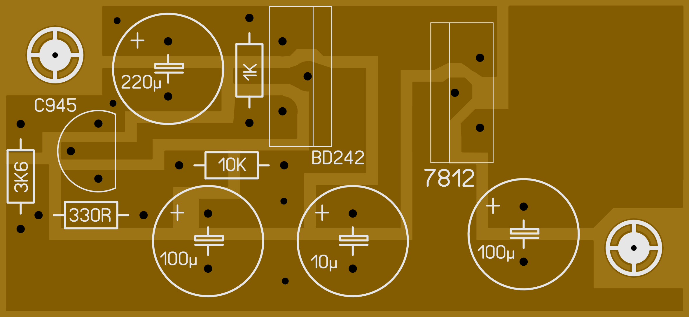

Am realizat acest circuit pentru a controla turatia ventilatoarelor de racire functie de temperatura radiatorului. Am constatat in probe ca ventilatoarele obisnuite de 12V subalimentate la 5-6V, nu pornesc intotdeauna si am montat un condensator de valoare relativ mare intre baza primului tranzistor si alimentare. In acest aranjament la pornire, ventilatorul va avea turatie maxima care scade treptat in cateva secunde pe masura ce electroliticul se incarca exponential.
CABLAJ CU PIESE.png (176.31 KiB) Vizualizat de 1129 ori
