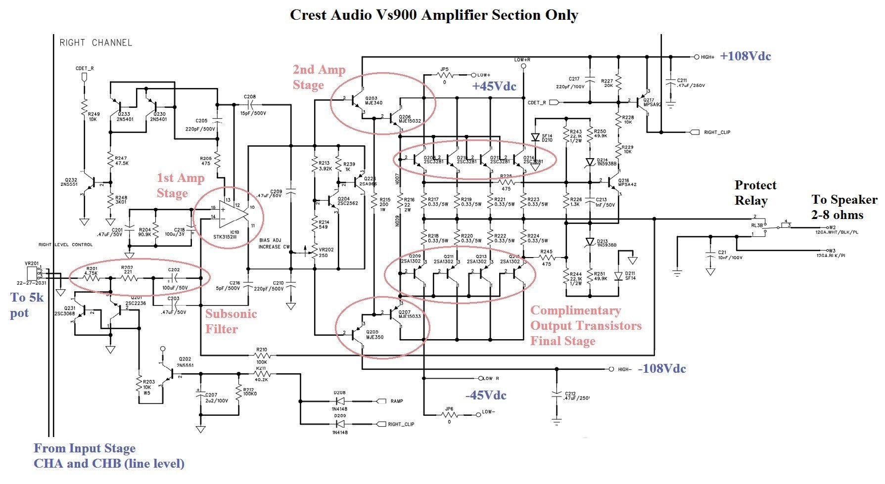

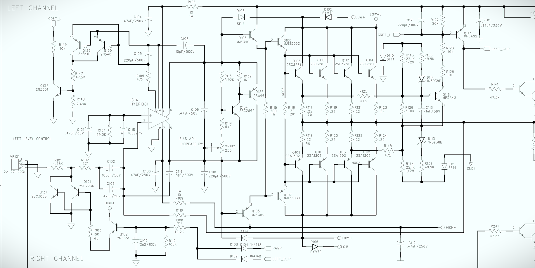

Cateva detalii de la Crest audio : STK versus Hybrid
- Crest Audio VS900.jpg (226.99 KiB) Vizualizat de 43248 ori
- Crest Audio V1500.png (280.59 KiB) Vizualizat de 43248 ori

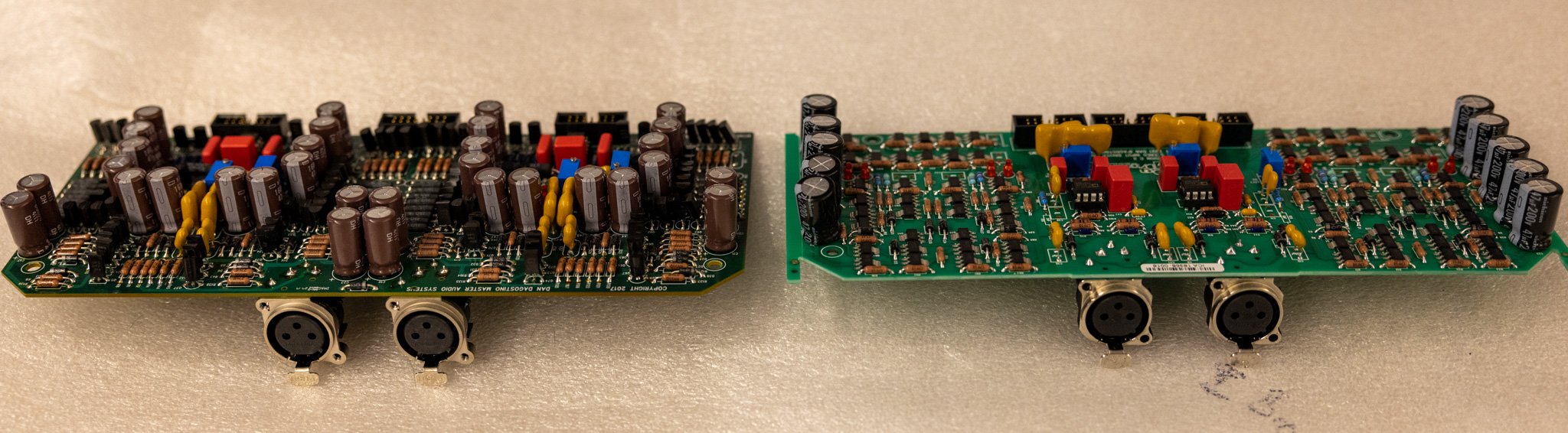

Interesanta realizarea modulara a etajului de intrare, nu am mai construit pe module dar abia astept sa abordez aceasta varianta. In afara de partea de intrare, se mai pot pune si alte etaje pe modul separat?
Modulul de intrare prezentat anterior a fost gândit ca să fie compatibil functional cu cel mai răspândit STK .
Bineînțeles că se poate realiza un modul de intrare universal , fără restricții legate de dimensiuni fizice sau compatibilitate cu anumite alte scheme .
Un modul de intrare universal poate fi util la construirea unui amplificator nou , pentru înlocuirea unui etaj de intrare la un amplificator vechi etc .
În afara de acest modul de intrare , mai trebuie un modul de putere , ce poate conține restul etajelor functionale ( redresare , filtrare , protecție , etaj final etc ) .

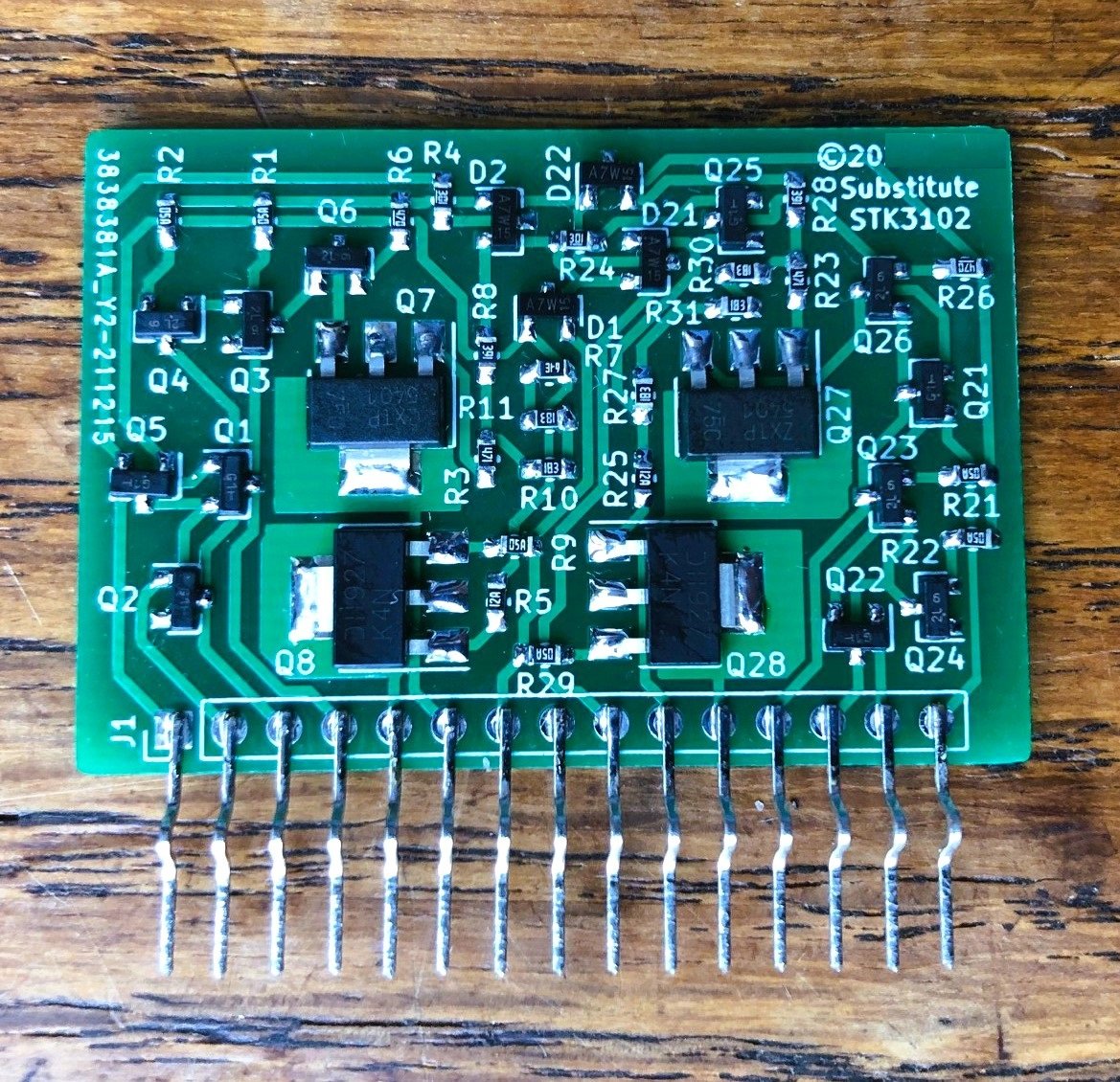

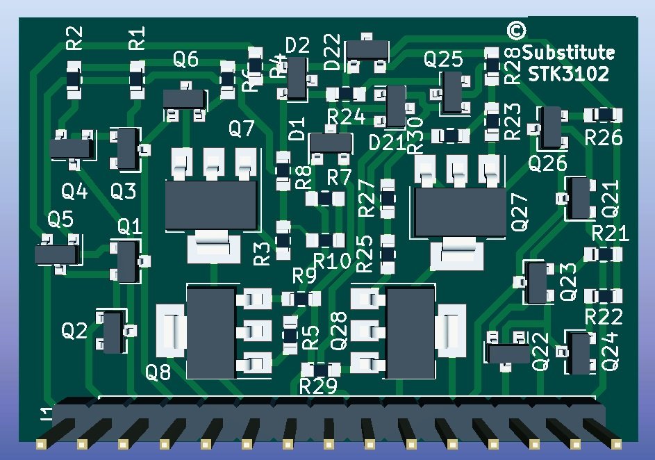

Stiam ca va fi greu ... oricum nu e simplu .
Desi arata bine in proiect , simularea dovedeste ca trebuie folosite rezistente SMD de 0805 sau chiar 1206 , in anumite pozitii delicate .
Unii ( de pe net ) au realizat proiectul asta la nivel de cunostiinte tehnice de entuziast DIY , ulterior au descoperit eroarea ...
- STK3102 sim.jpg (137.64 KiB) Vizualizat de 43202 ori
- STK3102 real.jpg (395.43 KiB) Vizualizat de 43202 ori
Contrar a ceea ce credeti sau vedeti online , un proiect diy decent cap-coada este exagerat de greu de pus la punct .

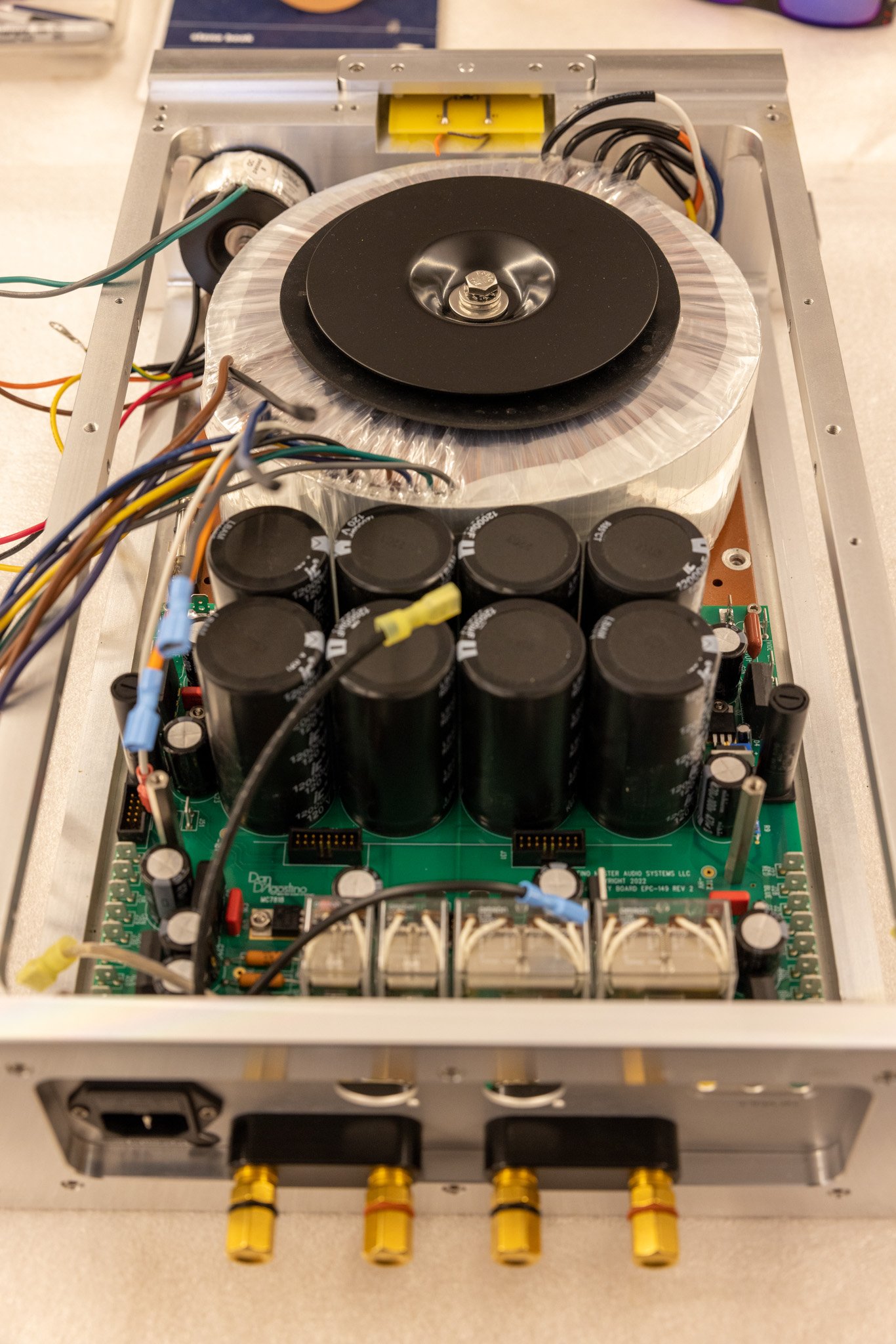

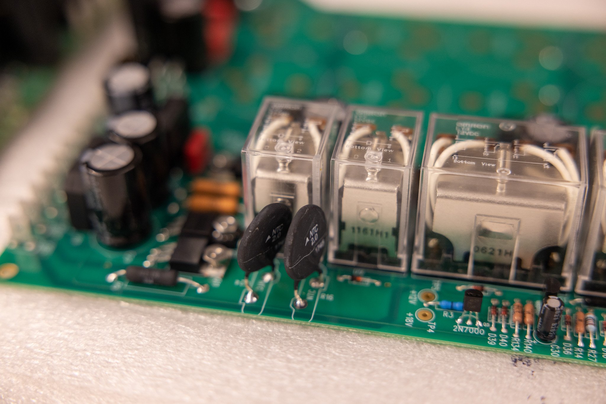

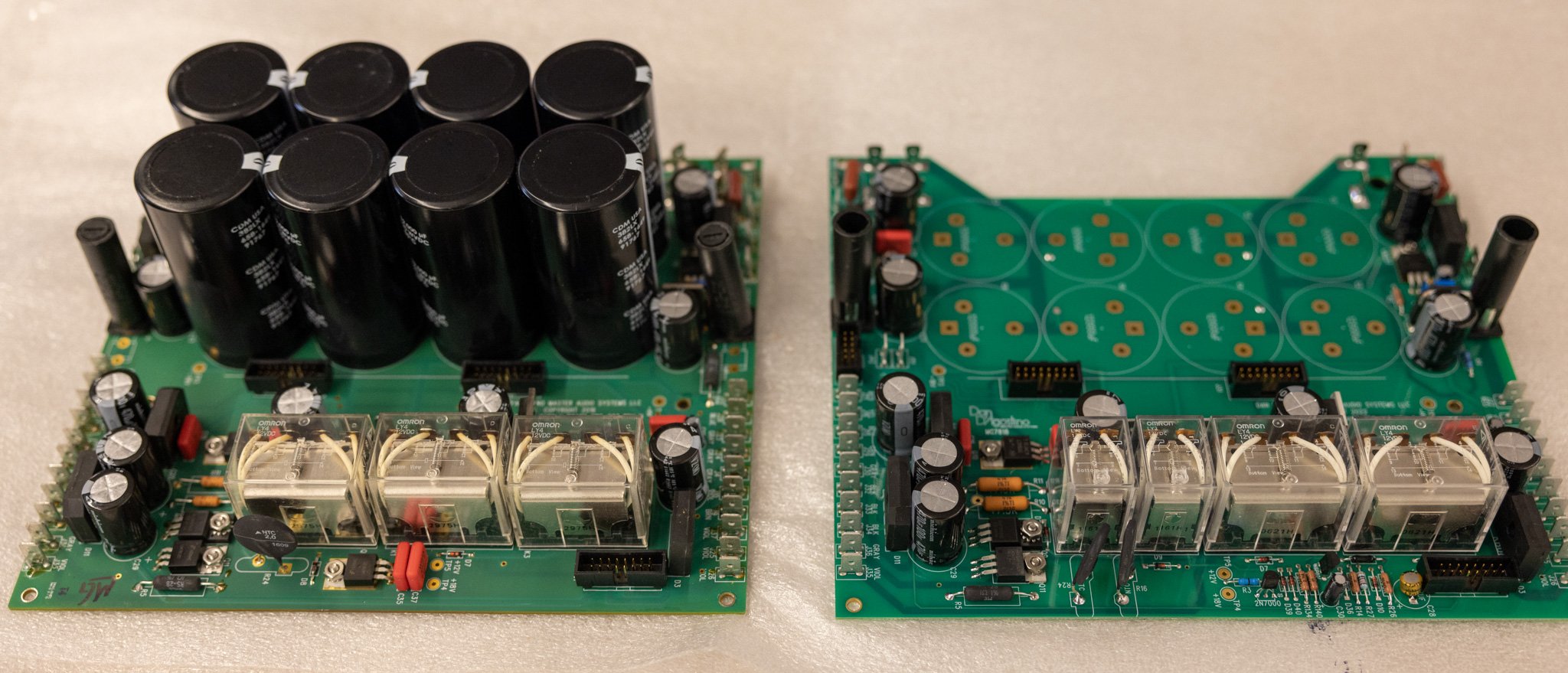

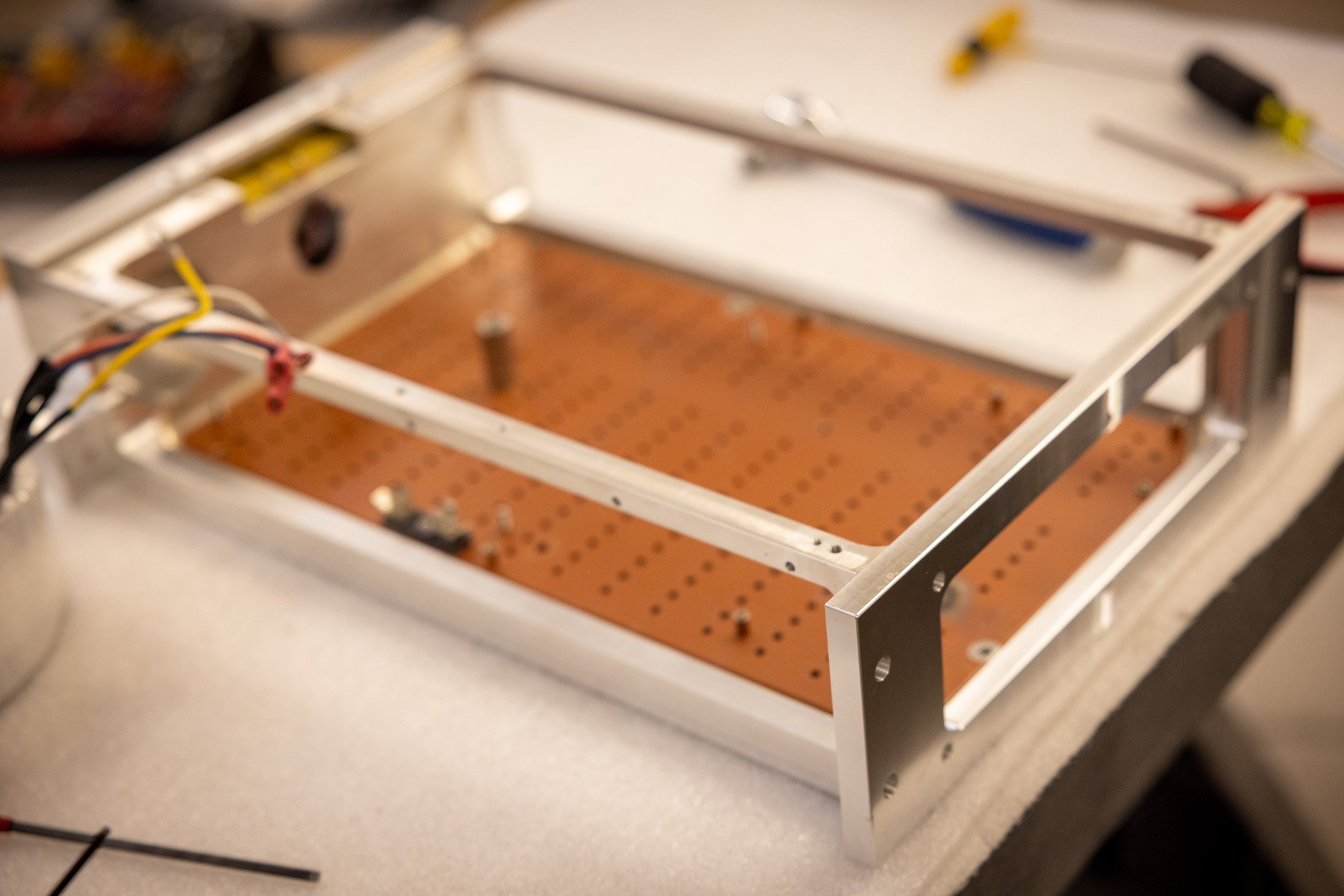

Idei din cealalta lume :
dan-dagostino-momentum-s250-mxv-amplifier
- Dag250MXV_Small-42.jpg (502.51 KiB) Vizualizat de 43061 ori
- Dag250MXV_Small-34.jpg (415.2 KiB) Vizualizat de 43061 ori
- Dag250MXV_Small-30.jpg (341.51 KiB) Vizualizat de 43061 ori
- Dag250MXV_Small-29.jpg (402.49 KiB) Vizualizat de 43061 ori
- Dag250MXV_Small-26.jpg (474.04 KiB) Vizualizat de 43061 ori
- Dag250MXV_Small-20.jpg (324.28 KiB) Vizualizat de 43061 ori
- Dag250MXV_Small-10.jpg (544.16 KiB) Vizualizat de 43061 ori
- Dag250MXV_Small-09.jpg (554.29 KiB) Vizualizat de 43061 ori
- Dag250MXV_Small-05.jpg (270.72 KiB) Vizualizat de 43061 ori
- Dag250MXV_Small-04.jpg (306.03 KiB) Vizualizat de 43061 ori
- Dag250MXV_Small-03.jpg (352.73 KiB) Vizualizat de 43061 ori
- Dag250MXV_Small-02.jpg (259.73 KiB) Vizualizat de 43061 ori
Inca un amplificaror fara reactie negativa globala , asemanator ca principiu cu Denon prezentat anterior :
