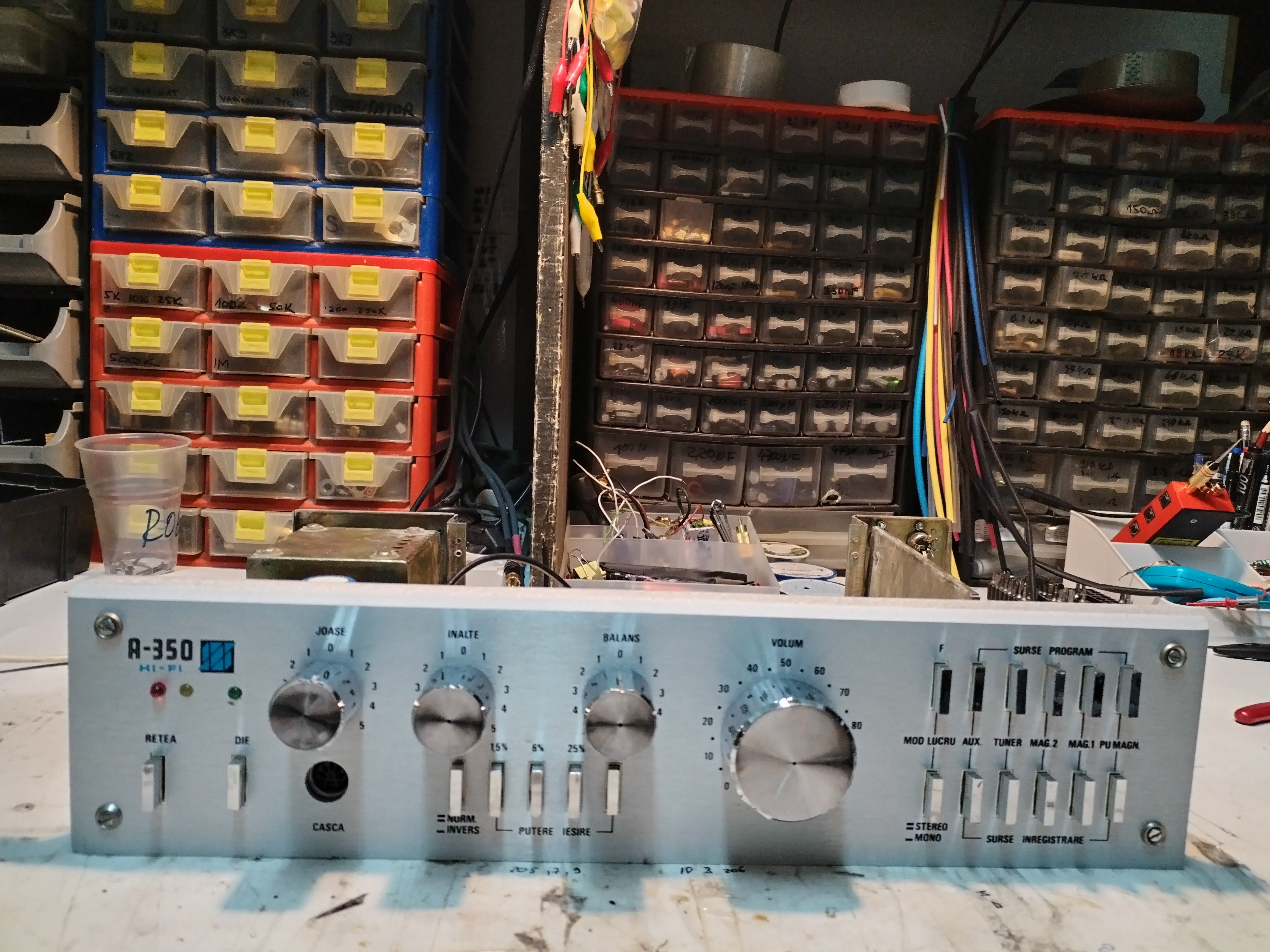

Am mai lucrat ceva la A350

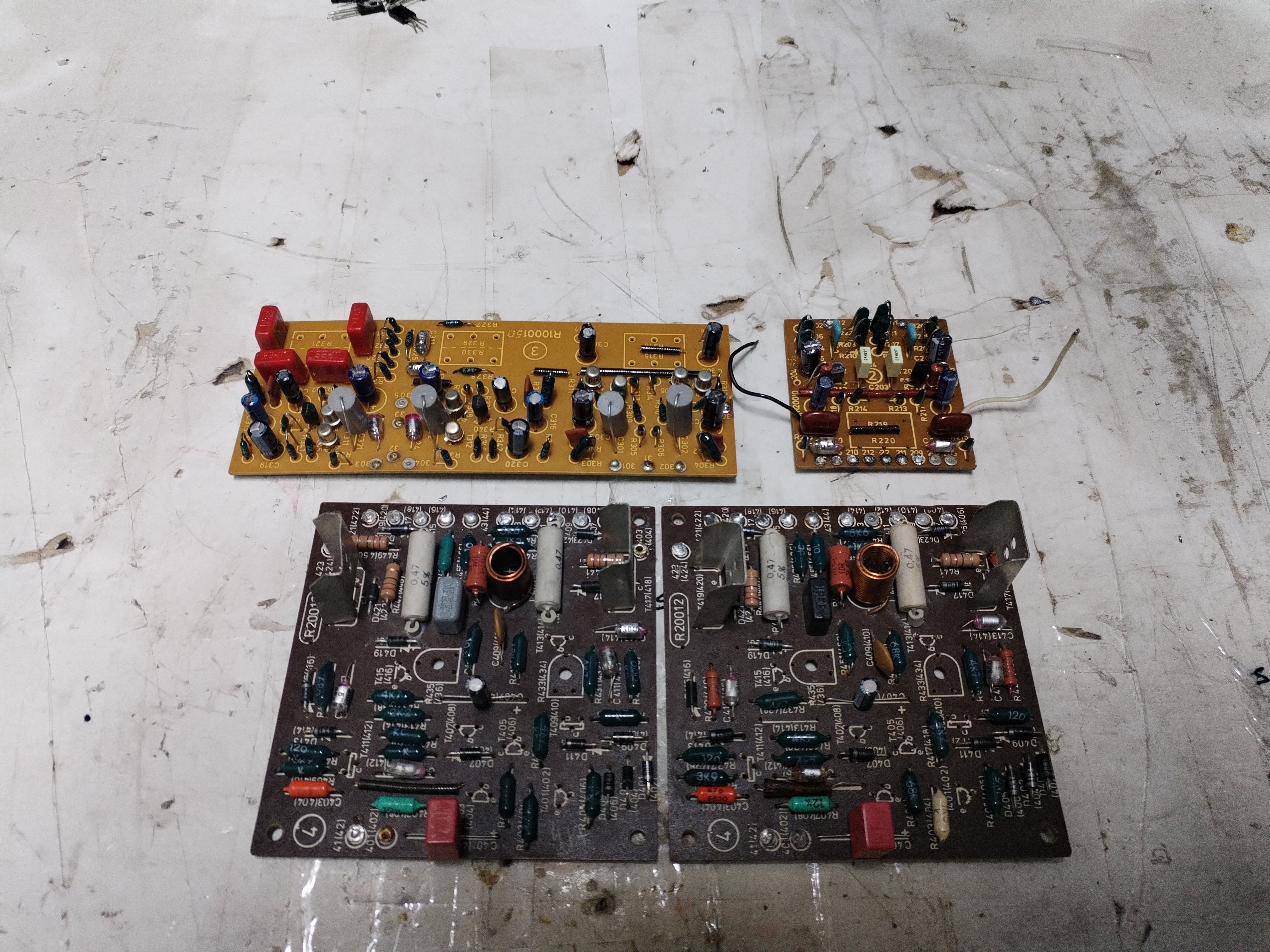

Epopeea A350 continuă, am avut trei la depanat , am depanat unu, azi a mai plecat unu spre mine .
De fiecare dată când depanez cate unu ... mă minunez cum se făcea planul cincinal in patru ani
, că tot se discută pe grup ce nu industrie măreață am avut .

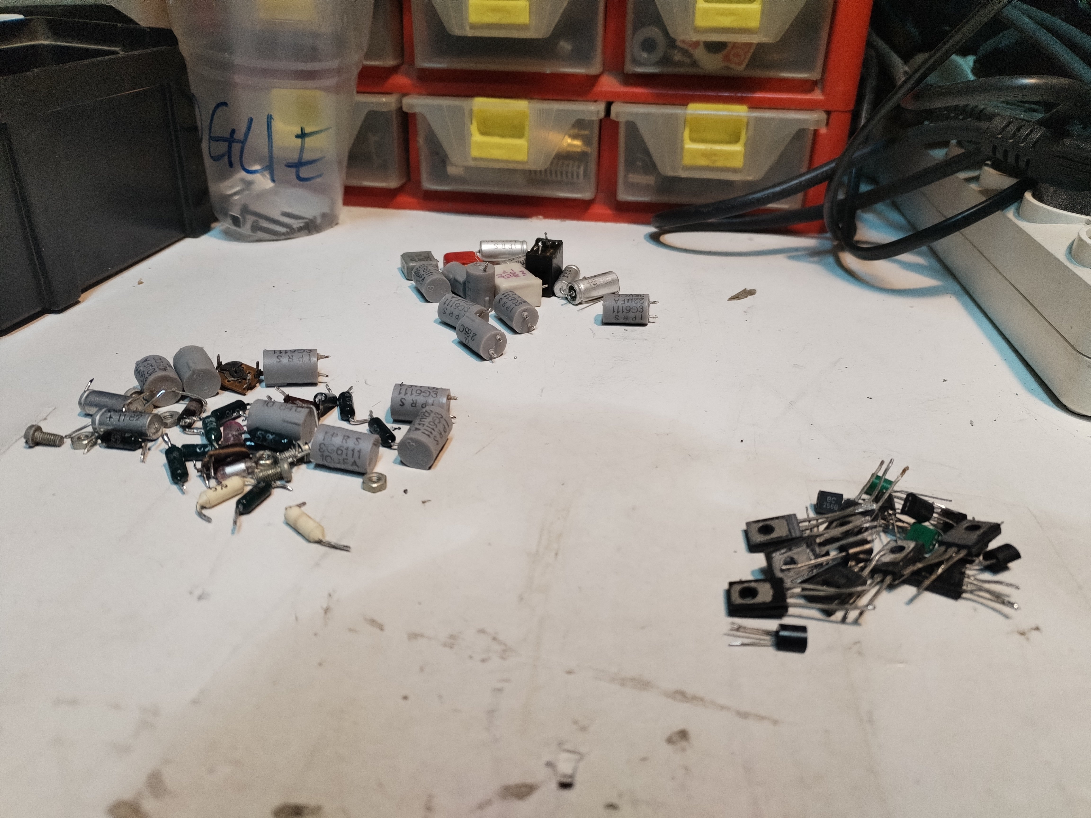

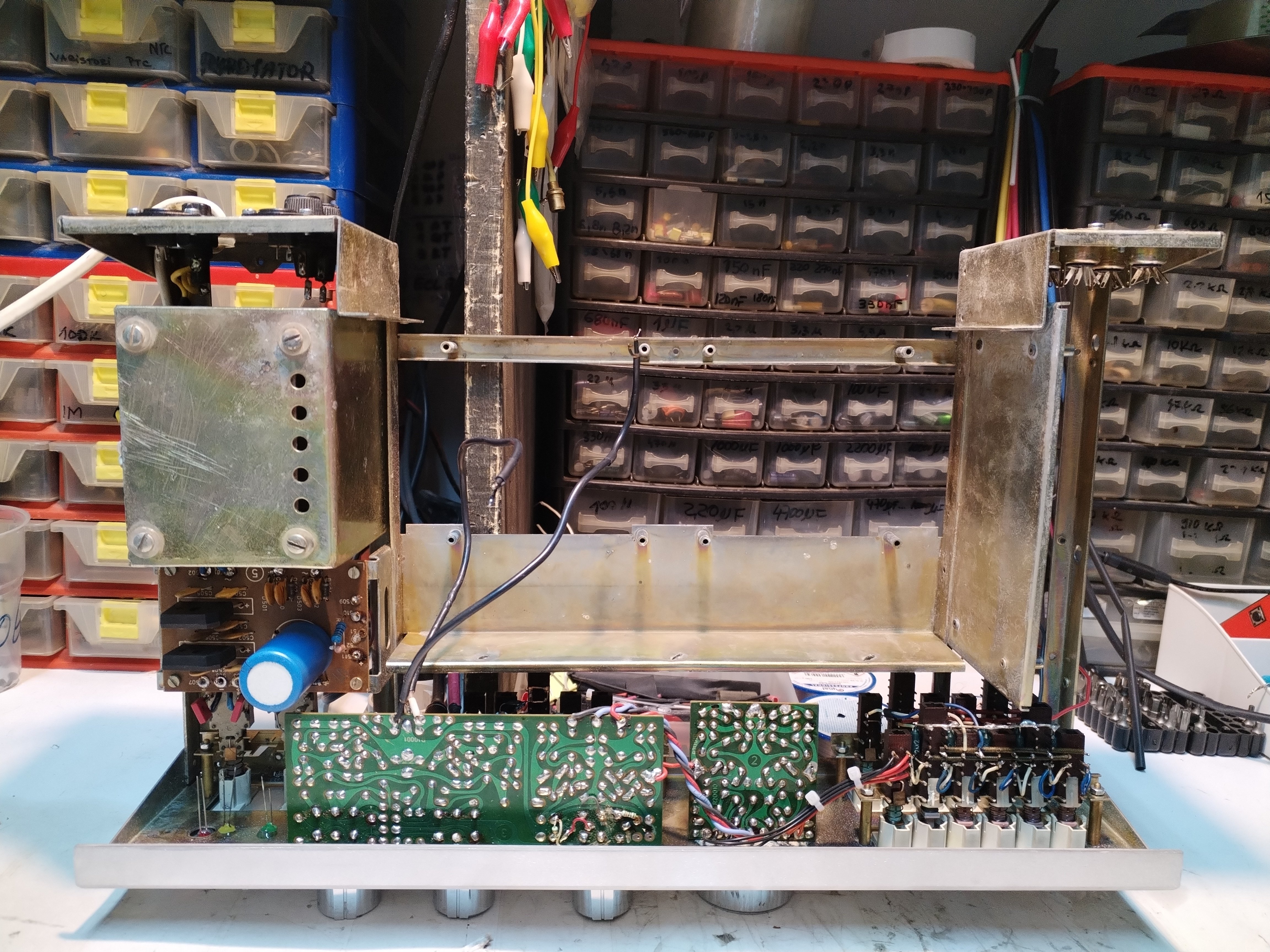

Ce am găsit în ăsta.
In sursă 3PM2 și 3PM1
Intr-un etaj final BD140 in loc de BD238
R447 82ohmi in loc de 22 ohmi , pe ambele canale
C513 1500microF in loc de 2200microF , asta am întâlnit la multe A350
C205 10microF , in loc de 22microF
Cursorul de la un semireglabil lipsa
Finali 2N3055 in loc de SDT9207
In corectorul de ton, au fost mărinimoși cei de la IEI au pus BC107A in loc de BC171!
Din spusele proprietarului ,sunt primul care îi demontează capacul ,avea sigiliile intacte .
Defect .....mort un canal, R453,451 arse , un BD140 cu amplificare 12
R453 s-a ars din cauza unei oscilații
R451 arsă pentru că bobina L40 avea o lipitură rece ,care in timp nu a mai făcut contact pe cablajul imprimat .

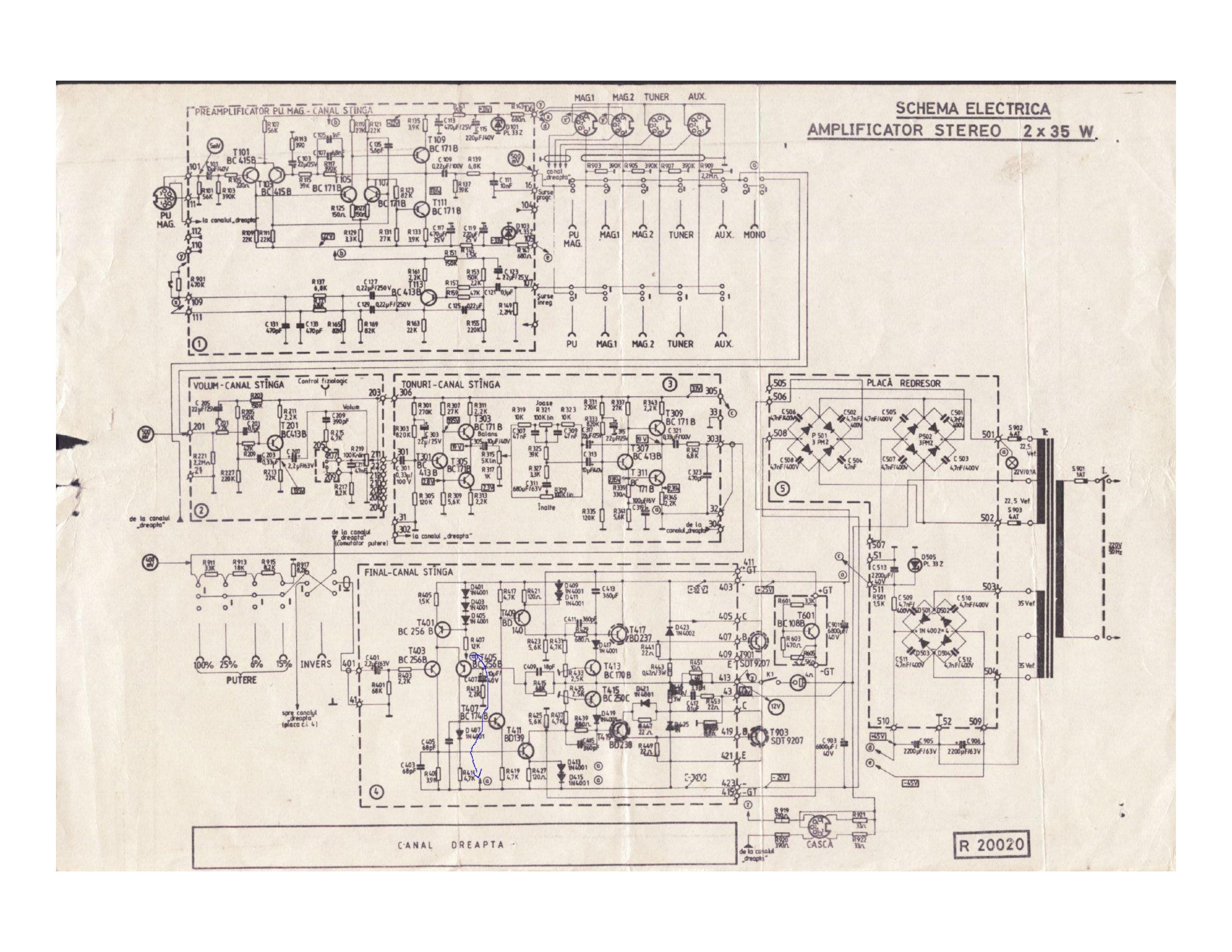

Părerea mea despre schemă.
Este la nivelul celorlalte scheme folosite de alte firme , mă refer la produse medii,nu la cele vârf de gamă.
Preul phono este foarte bun, am doi prieteni cărora le-am făcut eu preuri MM din A350 , impropriu "am făcut" , am adăugat doar o sursă de alimentare și la unu două comutatoare cu șase valori C&R pentru încărcarea dozei .
Legat de alimentarea cu tensiune mai mare , este o bazaconie ! La preurile care au corecții RIIA,NAB,etc, dacă se modifică tensiunea de alimentare se modifică și PSF , implicit amplificări, impedanțe, corecțiile fiind calculate pentru tensiunea de alimentare trecută pe schema,de asta tensiunile trebuie să fie obligatoriu stabilizate .
Preul MM de la A350 este alimentat cu +/-33V , apoi stabilizate tensiunile la +/- 22V .
Părți bune
1 alimentare separata a etajelor de putere
2 limitatoare de curent prin tranzistorii finali
3 repetor pe emitor pentru ieșirile care asigură înregistrarea
4 etajul repetor pe emitor care este înaintea potențiometrului de volum
5 radiator destul de mare pentru puterea livrată.
6 transformator de alimentare ecranat
7 preamplificator phono ecranat .
Ce nu îmi place
In primul rând,lipsa unui sistem electronic care să cupleze incintele cu întârziere și să le decupleze in cazul apariției componentei continue pe ieșiri, A350 cred că a făcut scrum o mulțime de difuzoare de bas din incinte , numai eu știu câteva .
Limitatoarele de curent prin tranzistorii finali reglate la ochi , care nu salvează finalii și incintele .
Selectorul de putere
Cum au fost fabricate,nu am înțeles de ce au pus distanțiere de alamă, alama fiind mai scumpă decât otelul ,in plus oxidează șuruburile de otel in alamă și te chinui să le desfaci , nici un șurub nu vine la fix in gauri .
Lipsă reglaj offset, tranzistorul BC107 din superdioda face contact termic cu radiatorul prin pastă siliconică care se face beton in scurt timp , reglajul curentului de mers in gol a fost poziționat de un inginer imbecil !
Contrar folcrolului românesc,eu îl consider un amplificator cu care poți trăi liniștit toată viața, dacă este bibilit un pic , este cu mult peste multe amplitunere japoneze din anii 70...80 , care au scheme pe partea de audio din epoca grădiniței in electronică.

Intră în dapanare luni,humm 100hz pe partea phono .
