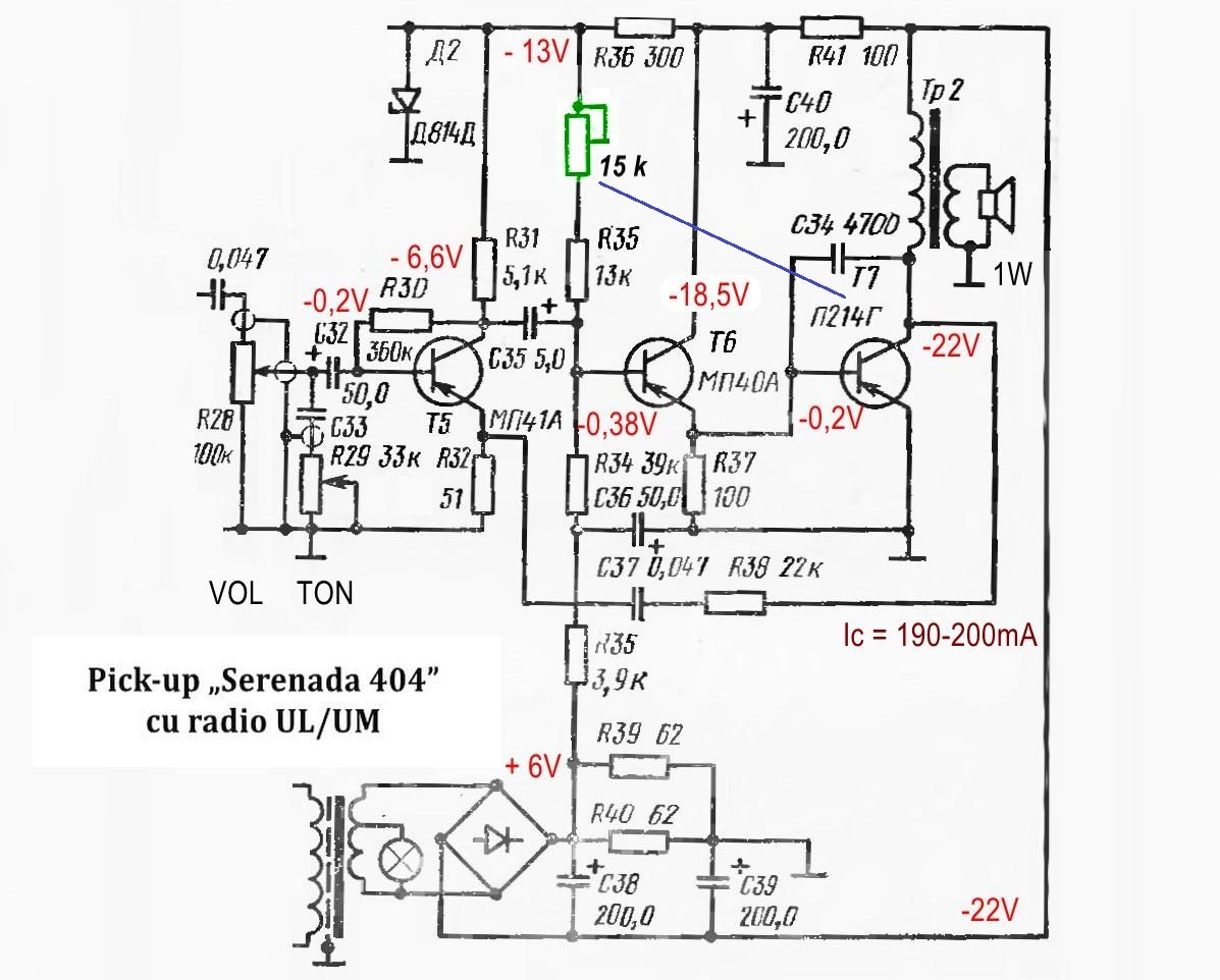

A mai abordat cineva ceva cu germaniu? Sau mai aveti vreo recomandare?
As incerca un mic amplificator pentru casti, asa, de amorul artei. Am amplificatoare foarte bune, dar sunt curios cum "suna" distorsiunile specifice germaniului...as aborda ceva cu transformator de iesire si un singur tranzistor in clasa A, avand in vedere ca puterea ceruta e foarte mica, dar sunt deschis la orice discutie. Daca e cazul, facem un topic nou, dar as vrea sa ramanem in acest context, adica al amplificatoarelor cu tranzistoare cu germaniu, macar, sau in special in final.
#88
Chiar am întâlnit așa ceva, dar nu pot exprima o opinie despre cât de Hi-Fi era. (modificare)

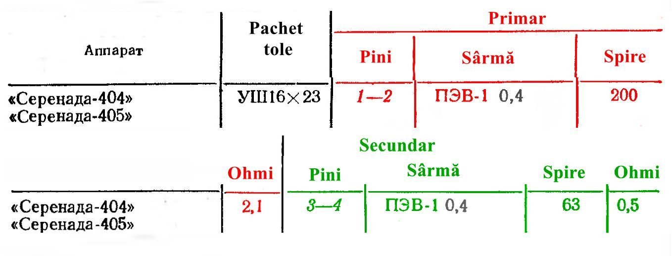

Era frumos aparatul, pt. acei ani. Il aveti? As fi curios de datele trafului de iesire, nu apar in caietul de service....

#90
Eu n-am avut niciodată picap, la acela m-au uitat odată să vedem ce are ...
Dar am cartea lui Anisimov, ca să mă uit la poze :
Și am mai găsit așa :
