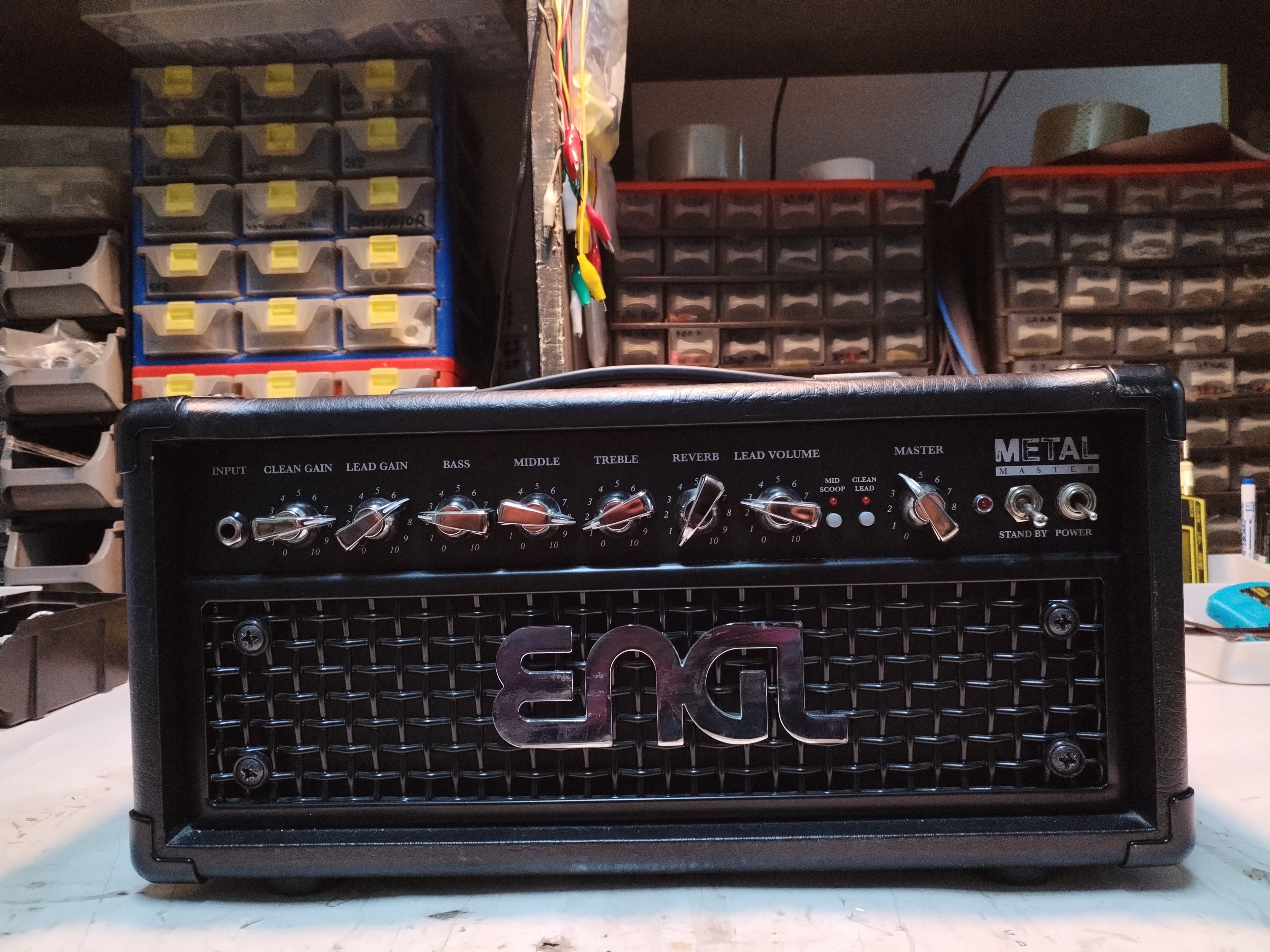

Se cam duce pe __lă electronica din amplificatoarele cu tuburi , din ce in ce tot mai multe sunt pline de piese SMD,azi m-am hotărât și eu să îmi cumpăr un microscop pentru electronică și o statie de lipit cu aer, pentru că din ce in ce îmi vin la depanat mai multe janghine cu SMD .
După mine ....astea sunt de unică folosință,când se defectează....este chin să le depanezi .

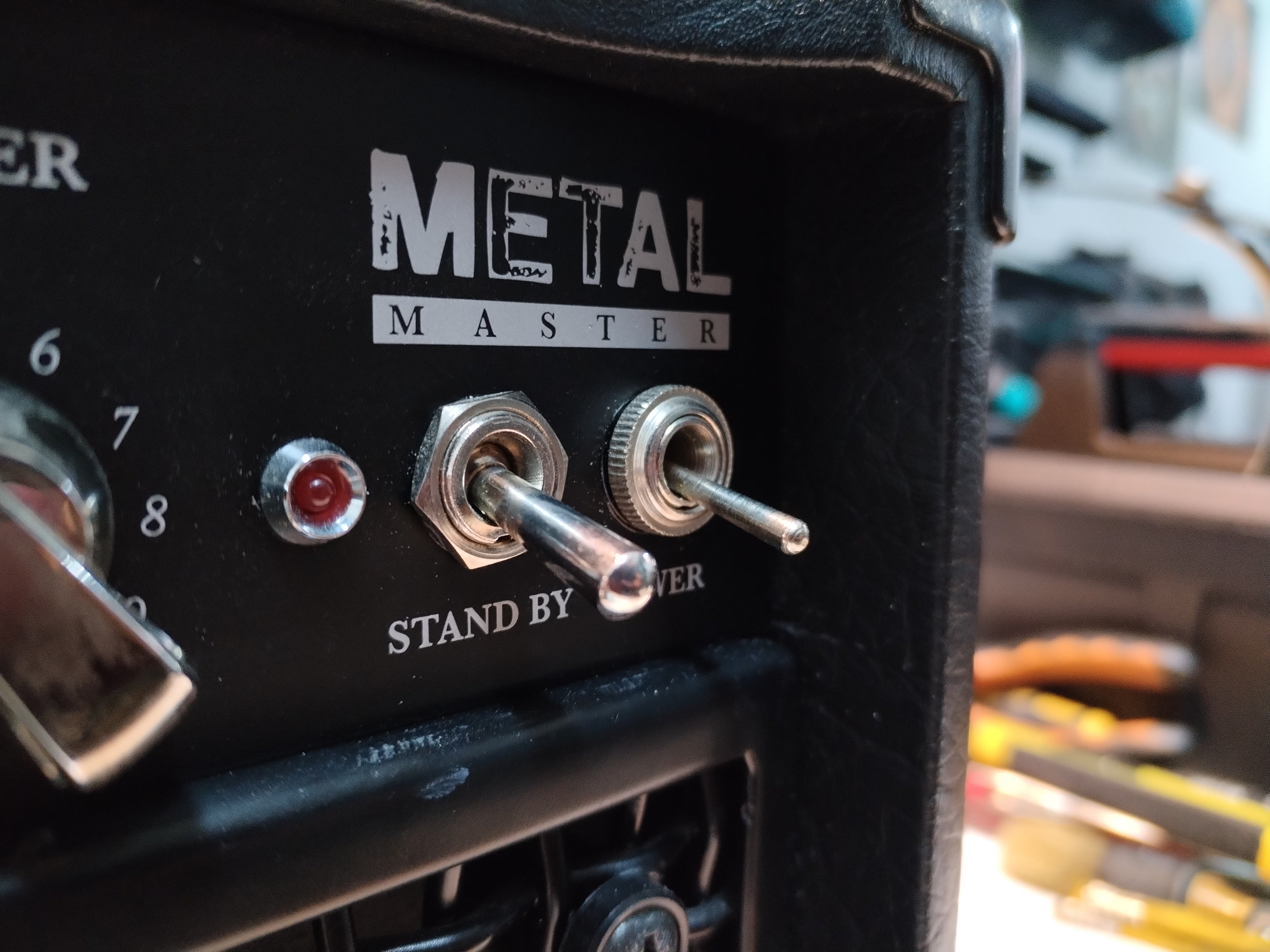

Chiar asa ? Am avut la serviciu mufe de la Conect, toate aveau contacte aurite.VIOTUBEAMP scrie: Mie Dec 03, 2025 6:56 pm
Azi am aruncat la gunoi tot felul de comutatoare ,mufe , toate făcute de Conect , toate pline de oxid .
Cine știe pentru ce aplicații au fost cele cu contacte aurite , toată aparatura de larg consum suferea datorită comutatoarelor de proastă calitate,la fel și diferite mufe,conectoare .
Am depanat zeci de televizoare ,toate care aveau module cu conectori ....aveau contacte imperfecte după un timp.
Subscriu si eu, probabil au fost si componente mai bune, pt. cercetare, armata, aparatura medicala....dar cele de consum, in special in a doua jumatate a anilor 80 au fost sub orice critica. Am avut inclusiv ceva comutatoare NOS, bine pastrate, pe care cand am vrut sa le folosesc nu erau doar oxidate, ci aveau si defecte mecanice...inclusiv vreo 3 intrerupatoare de retea, care din cate stiu se faceau din materiale ne-biodegradabile, asa e si azi. Doar unul am putut folosi cand am ajuns la ele si am avut nevoie de acel format.
Am pe undeva 1 sau 2 socluri de integrate, 2x7 pini, cu pinii auriti, mi i-a dat in anii 90 un coleg, zicea ca sunt scoase din ceva calculator pt. armată. Nu stiu daca tot Conect le făcea, dar probabil ca da. Nu le-am folosit, acum nici nu as sti pe unde sunt, dar stiu ca le-am verificat acum cativa ani si sunt in stare buna.
Am avut si mufe DIN facute de Conect, se topeau plasticurile ce tineau pinii oricat de grijuliu lipeai....practic era o aventura sa lipesti cu pistolul de "adio progres". Cu un letcon de azi, poate, dar pe vremea aia cred ca 7-8 din 10 electronisti foloseau pistolul de lipit.

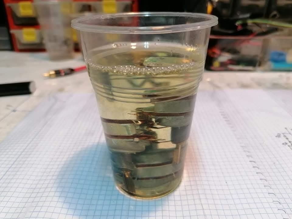

In general contactetele erau argintate (asa prevedea tehnologia atunci - argint aveam). Argintul reactioneaza cu bioxidul de sulf din atmosfera (de la arderea combustibililor in motoare - petrolul contine sulf) si se acopera cu un strat negru de sulfura, care conduce greu curentul electric. Trebuie curatare periodica.

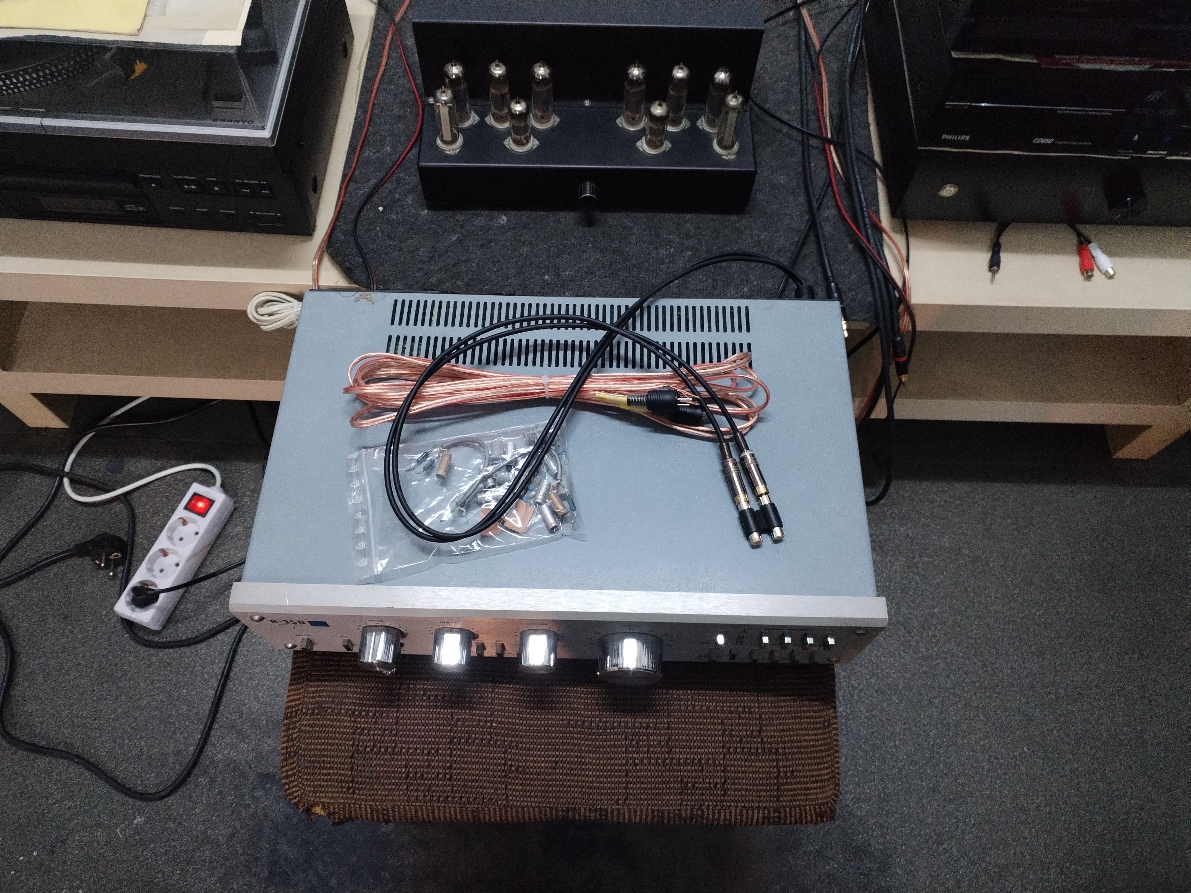

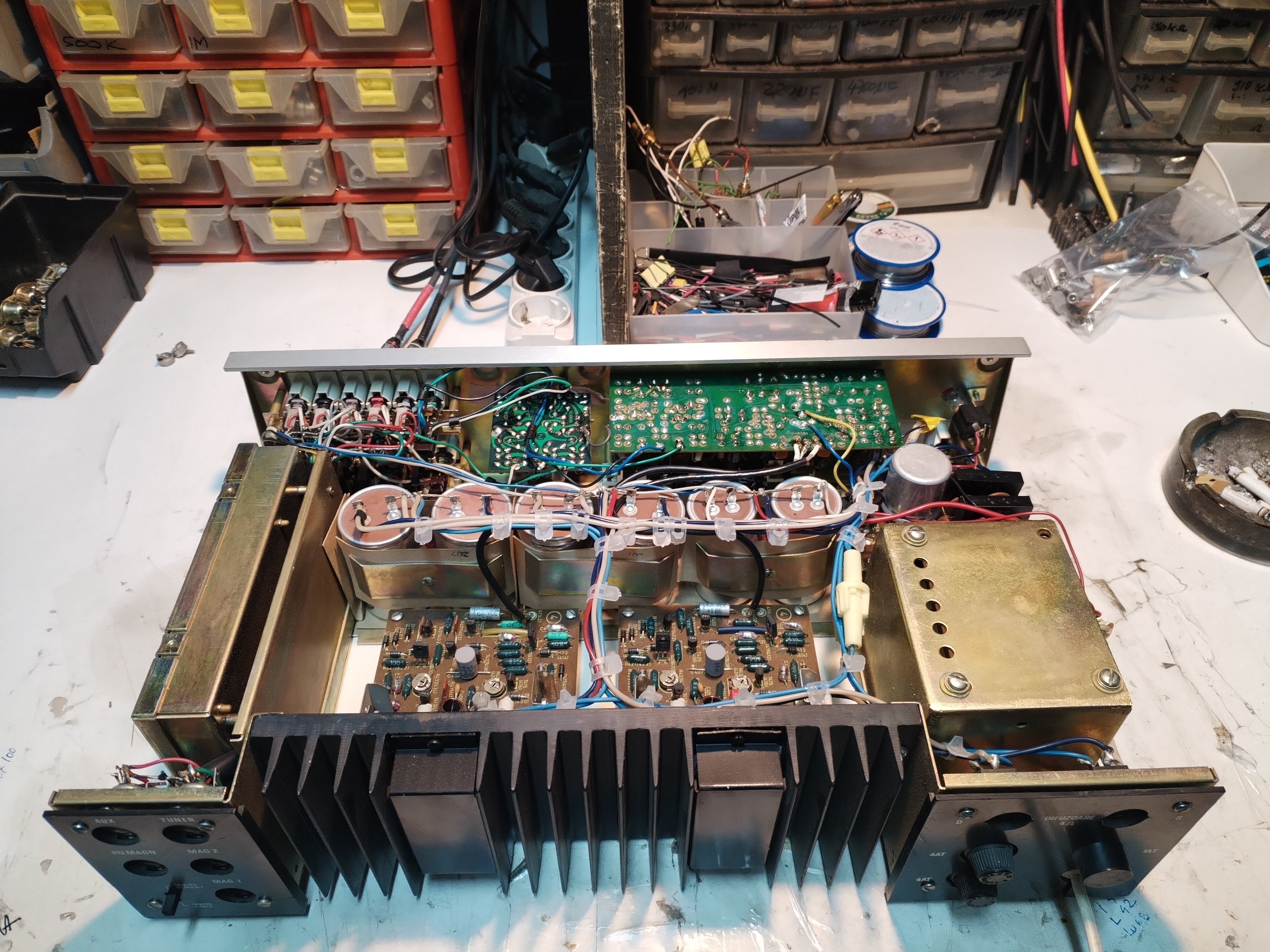

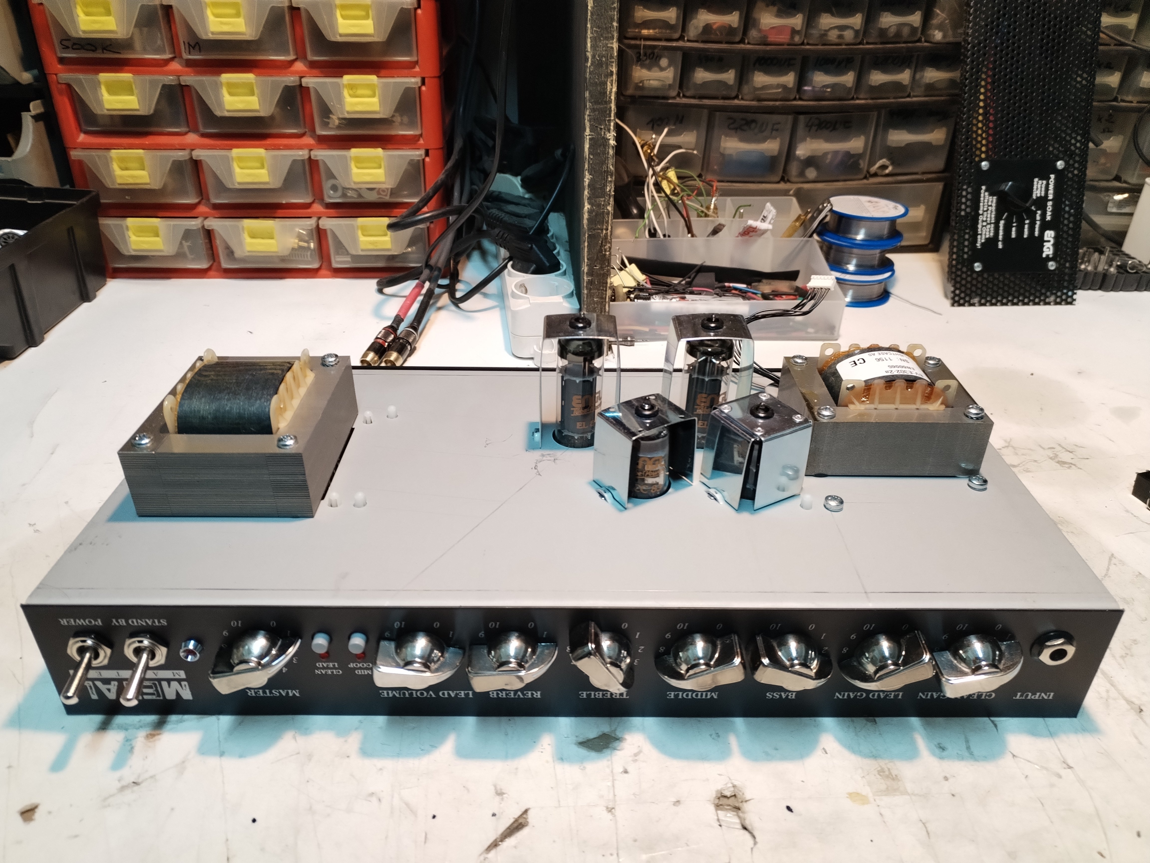

Depanat azi .

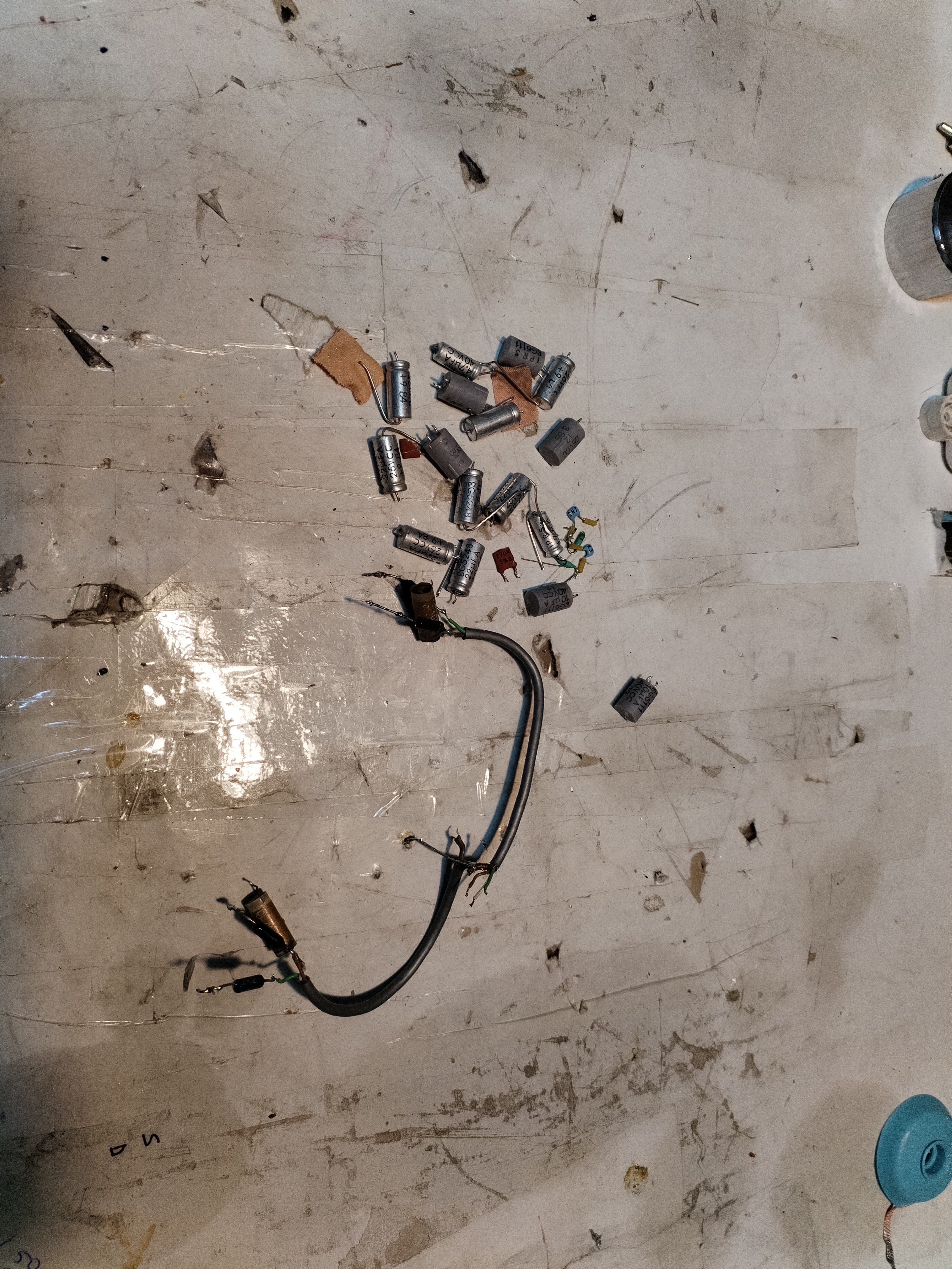

Un canal amplifica foarte distorsionat , o rezistență de 270k întreruptă și cam toți condensatorii electrolitici in bălării .
Am anulat și selectorul de putere ,pentru că toate comutatoarele nu au putut fi curățate și trei aveau și probleme mecanice .

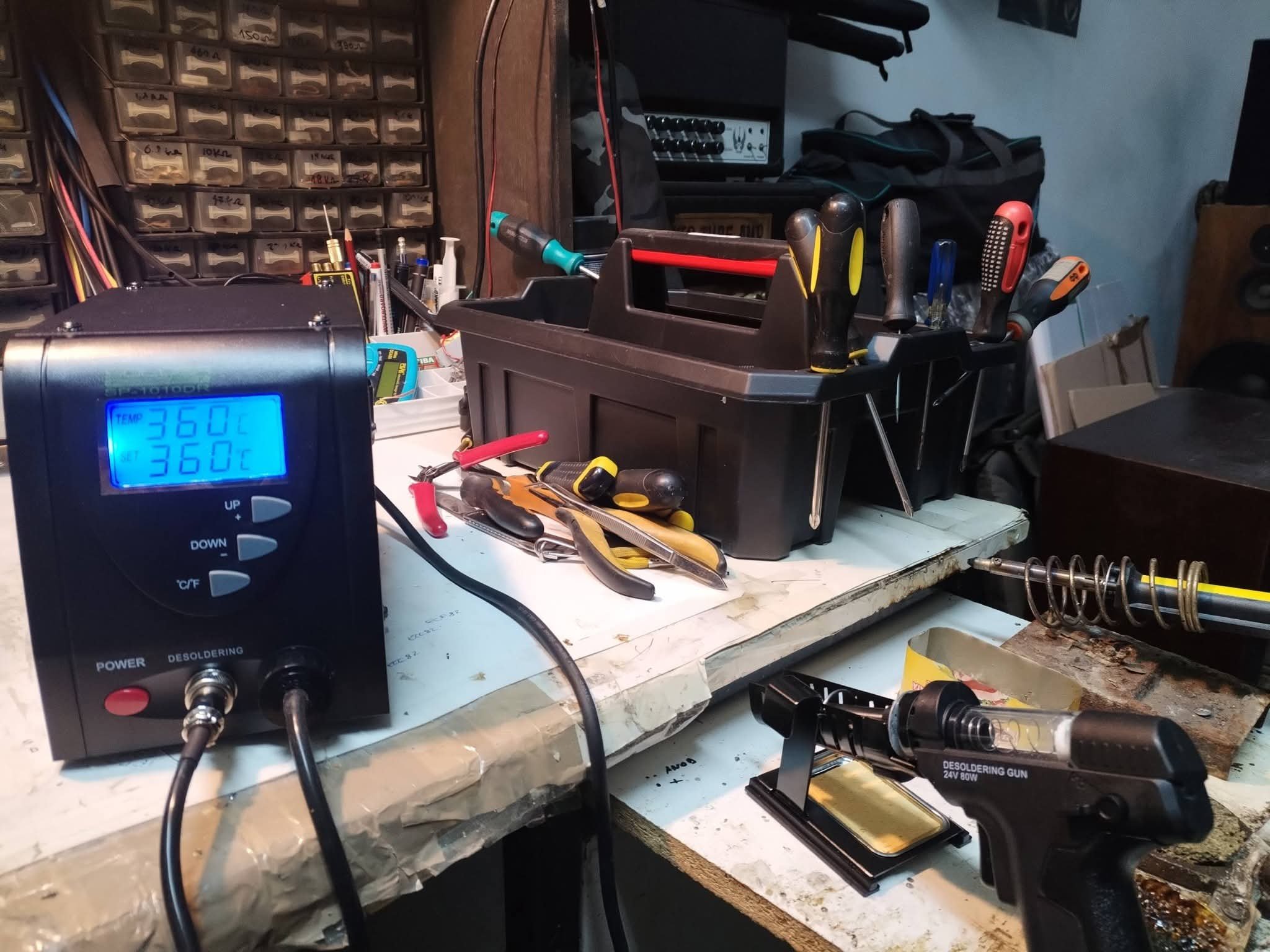

Mi-am luat și o sculă de dezlipit ,de care m-am îndrăgostit după câteva minute .
I-am făcut omului și două cabluri pentru incinte și un interconect.

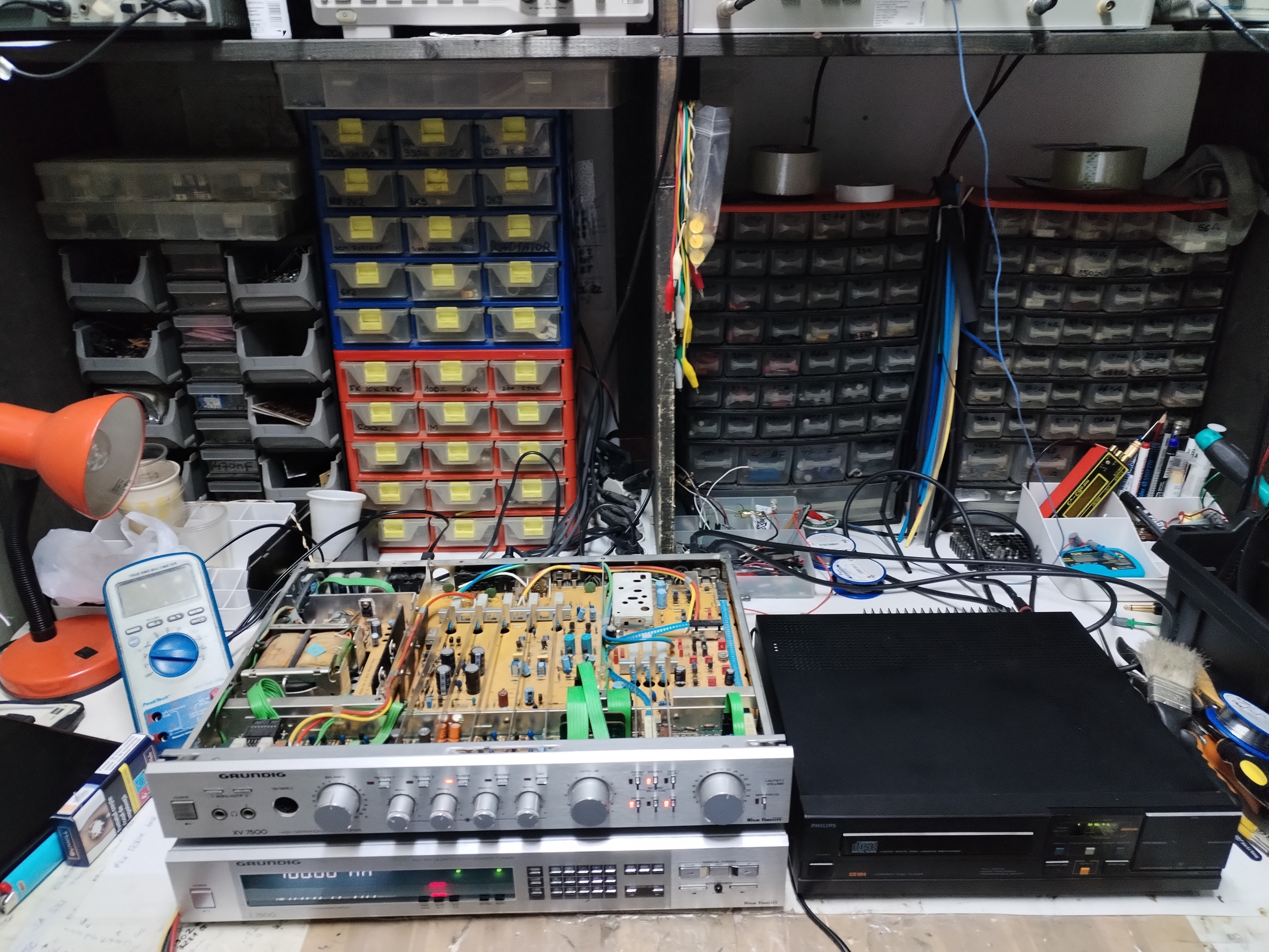

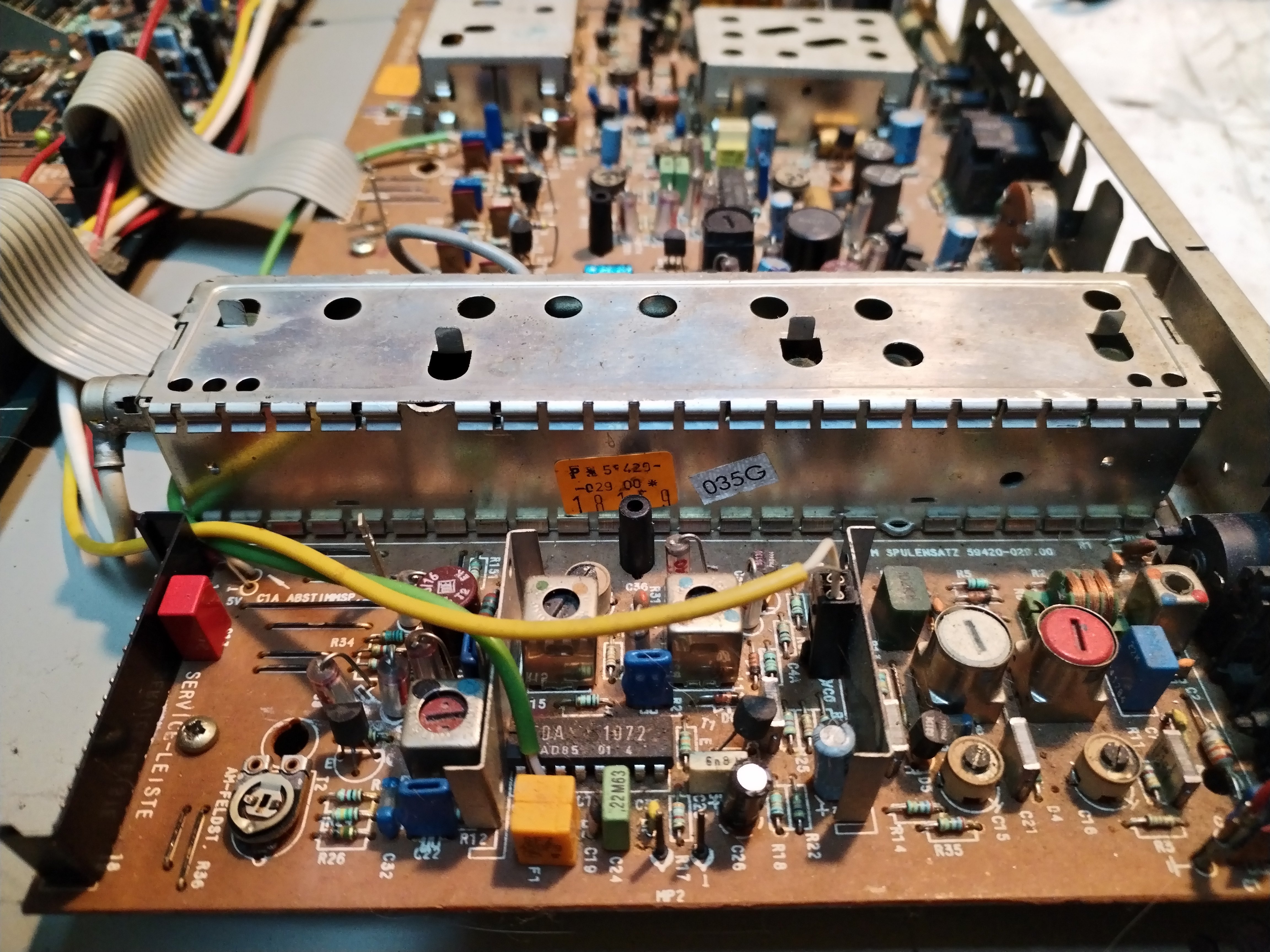

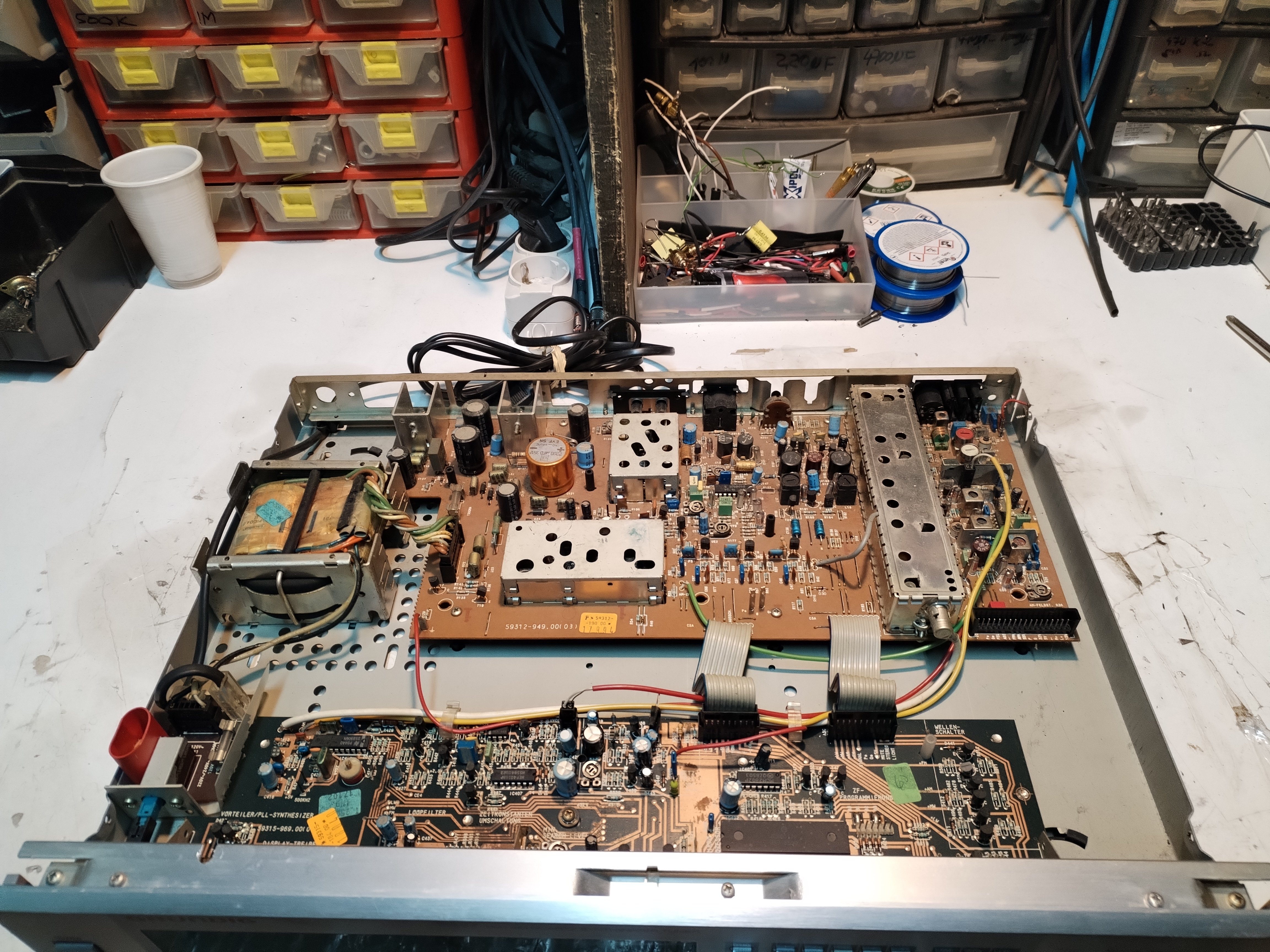

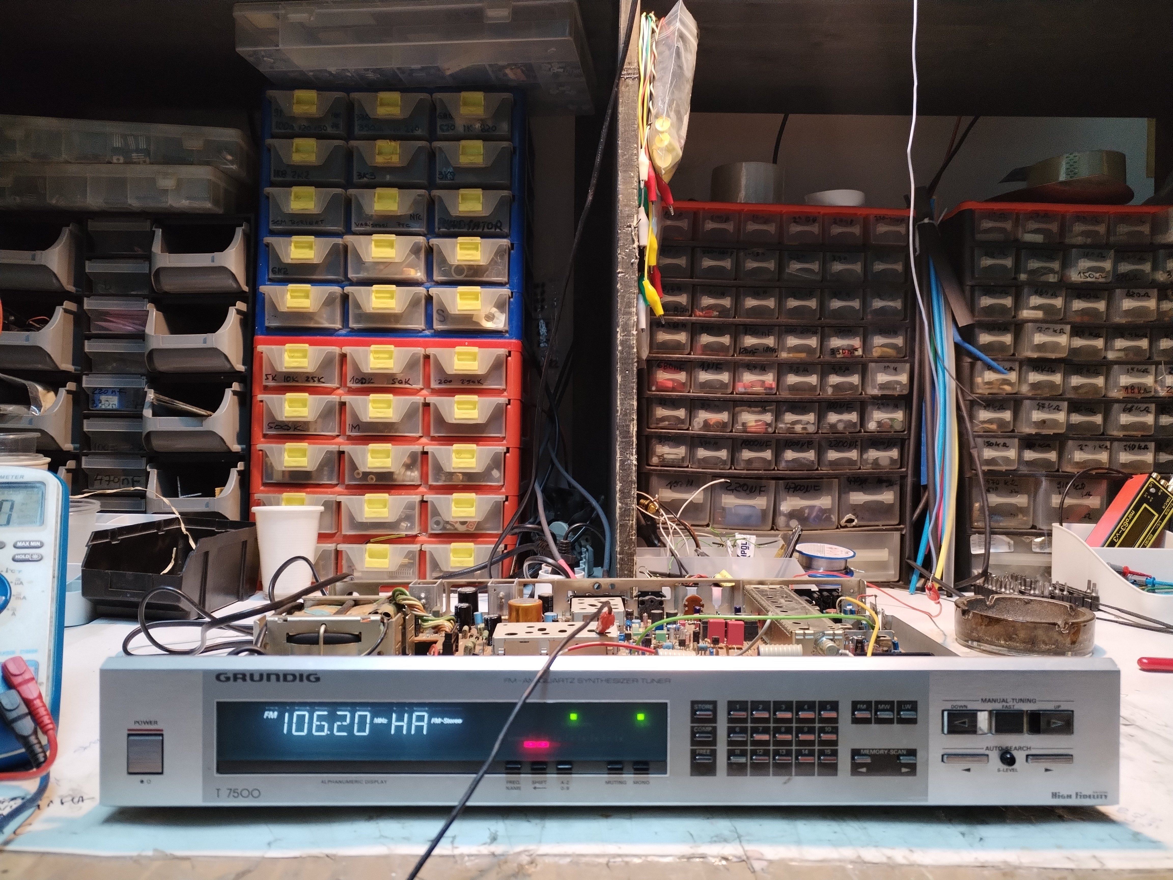

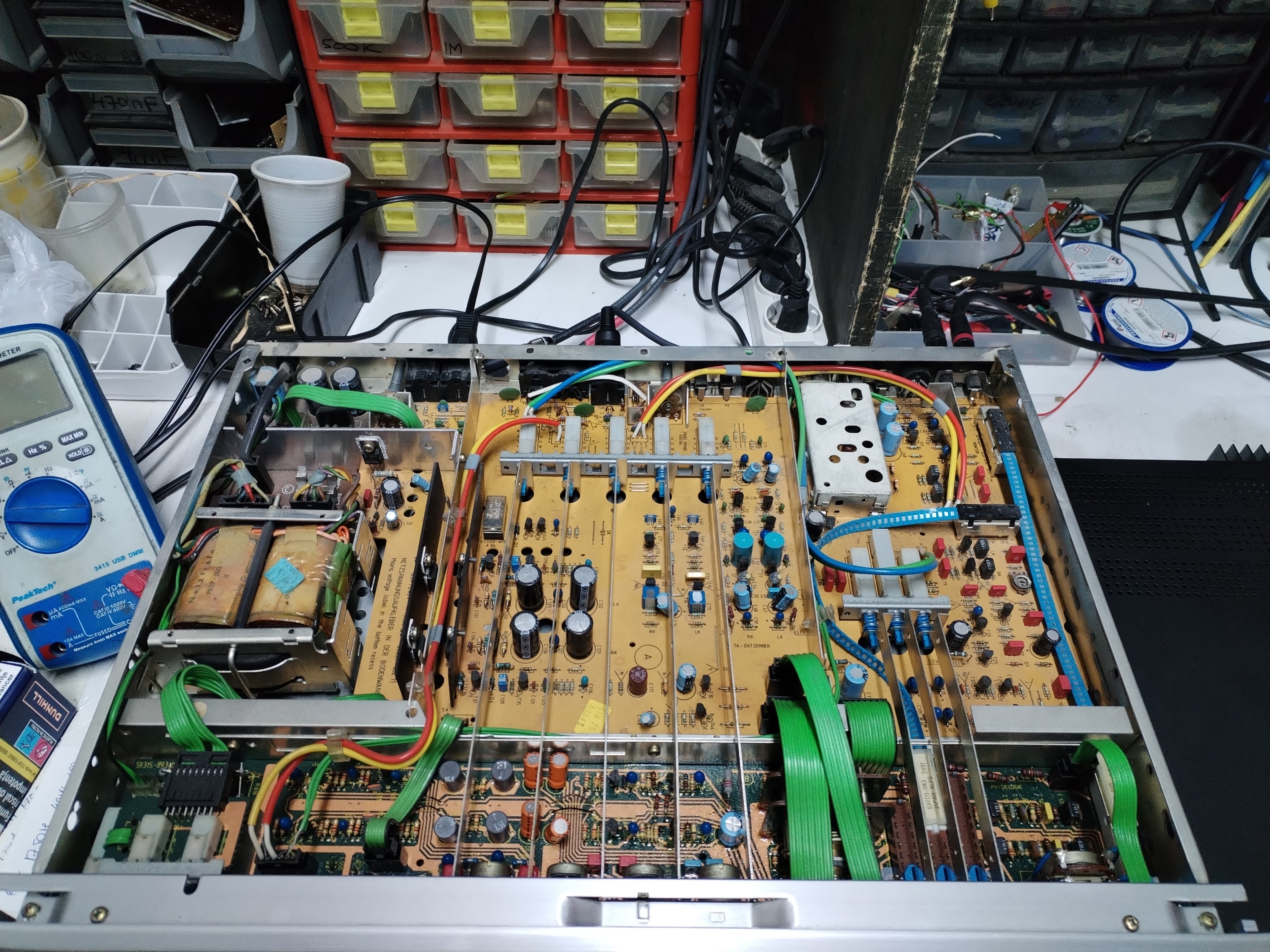

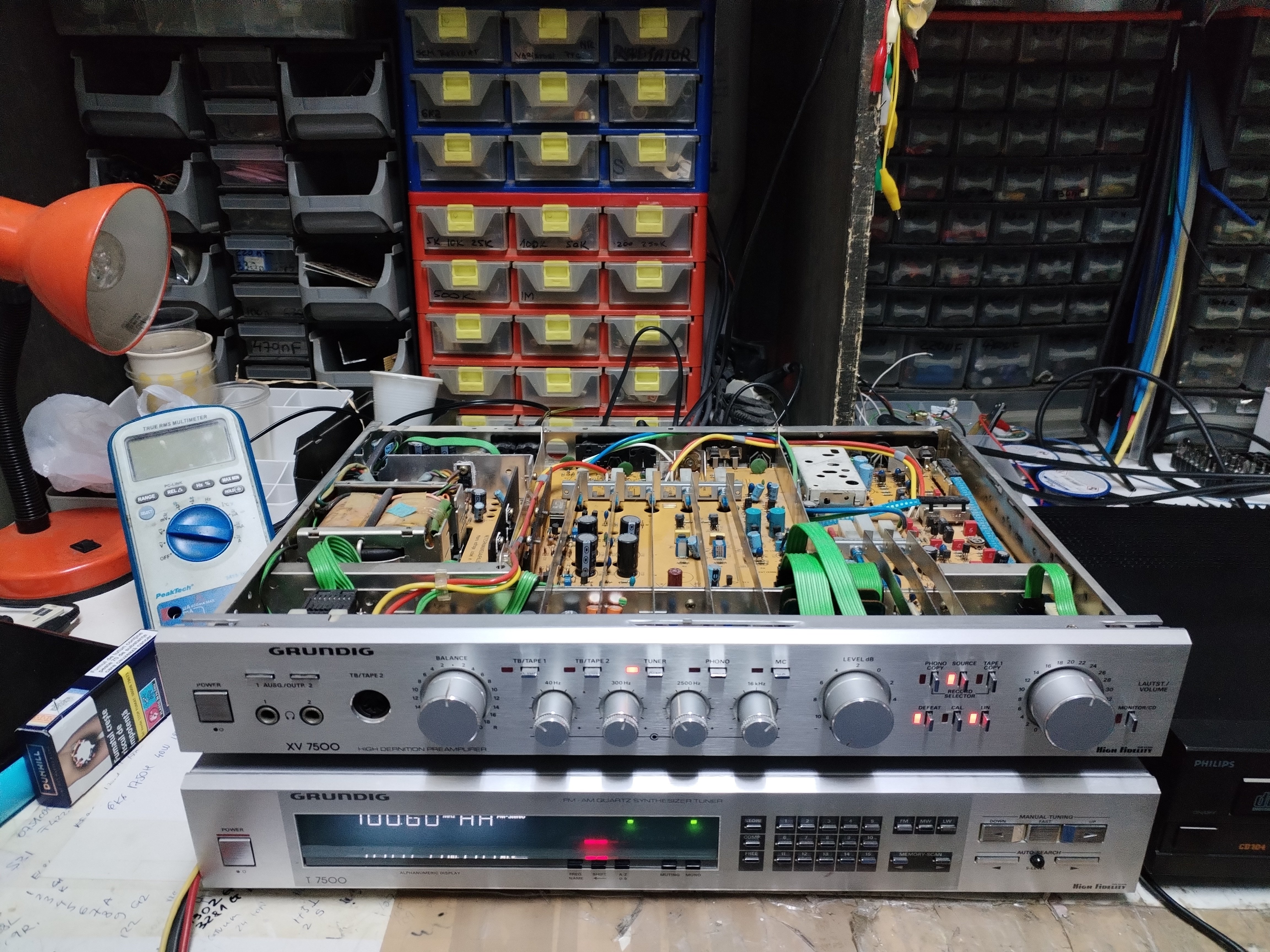

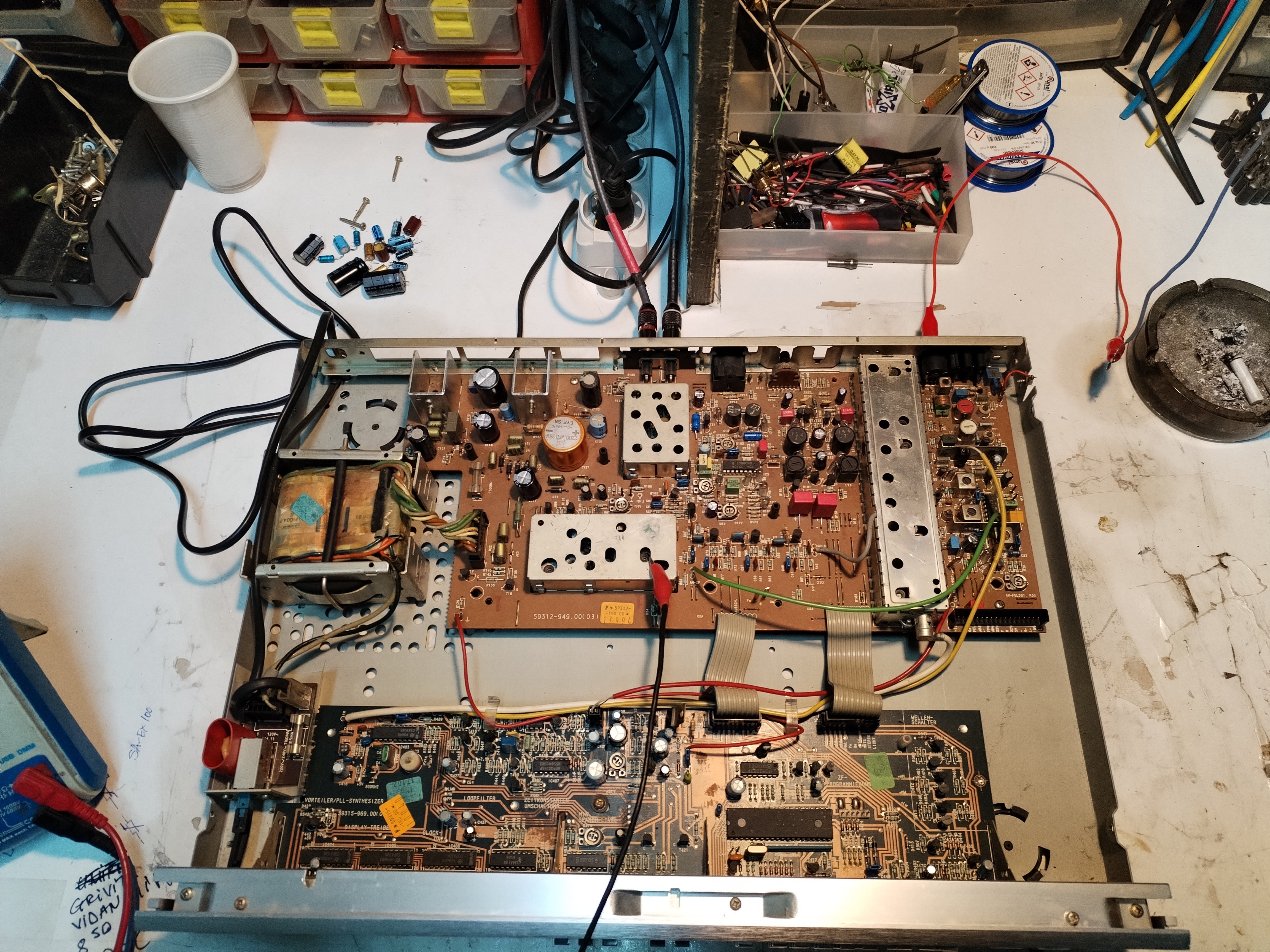

Grundig T7500 .
O ieșire moartă,din cauza unui condensator axial Philips,mai slabi calitativ sunt doar condensatorii electrolitici fabricați in fosta URSS

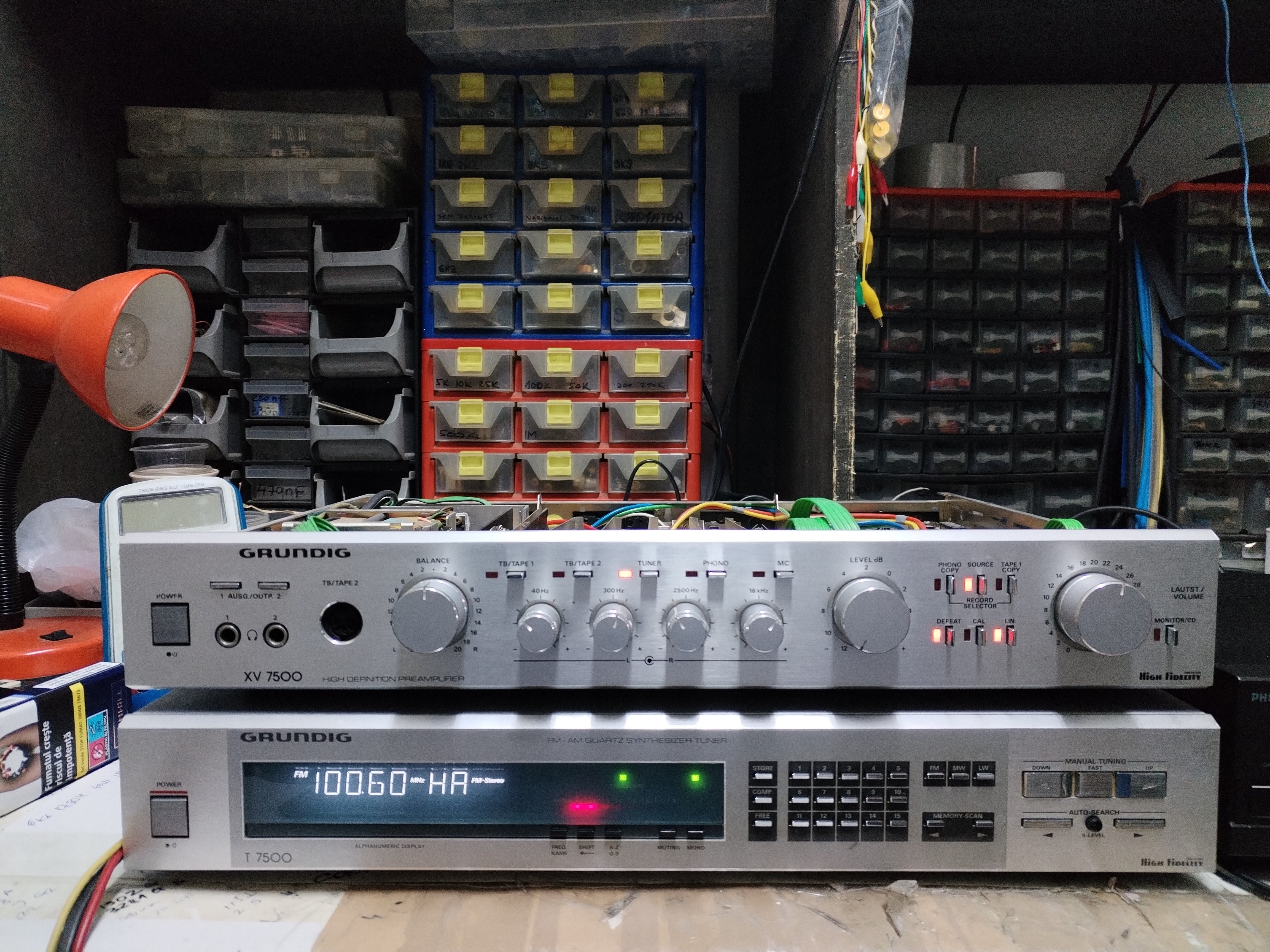

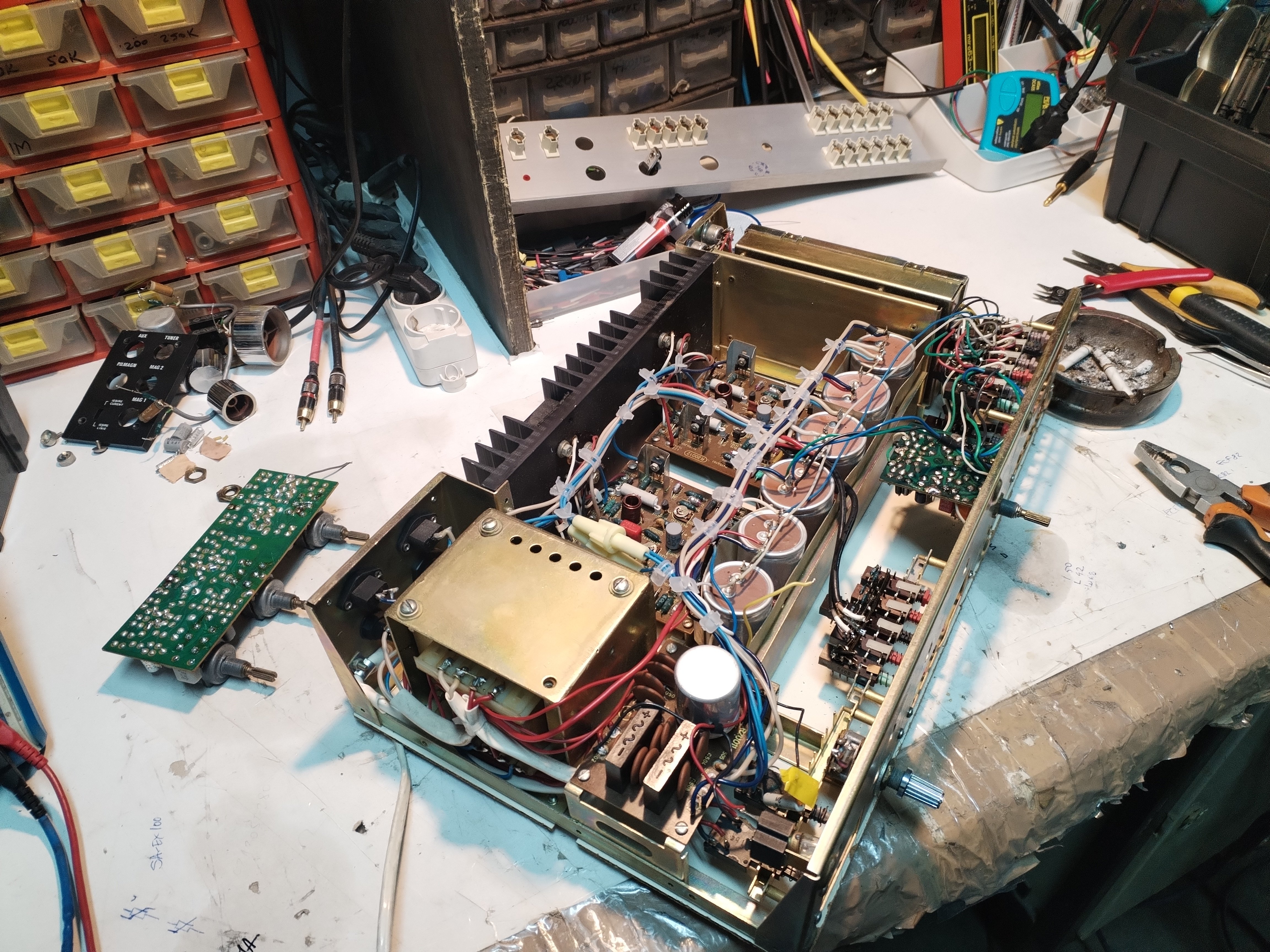

Urmează și preamplificatorul VX7500 ,care are o bună pe un canal ,etajul de ieșire mort .

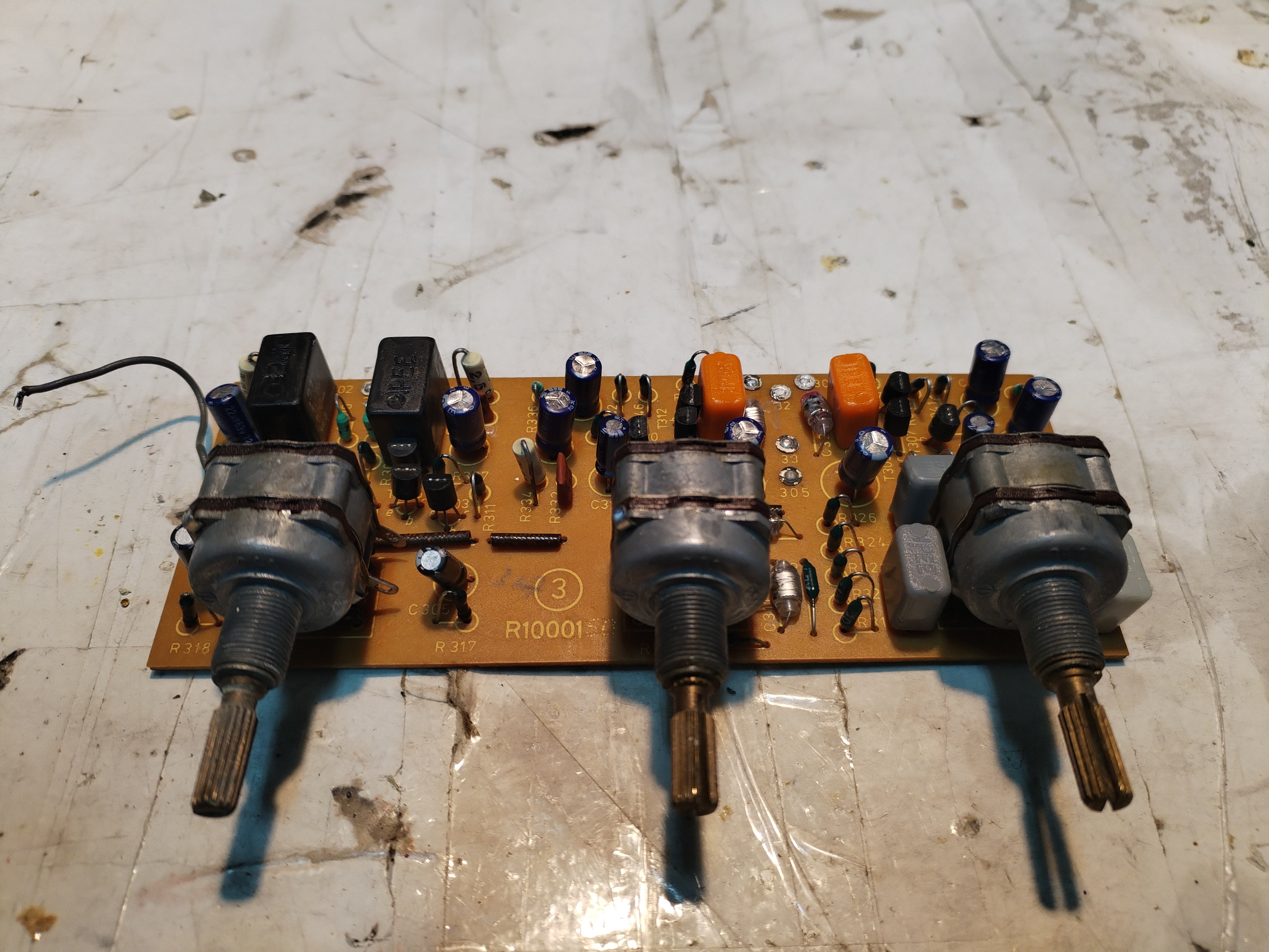

Preamplificatorul Grundig VX7500 a avut nevoie doar de curățarea potențiometrelor .

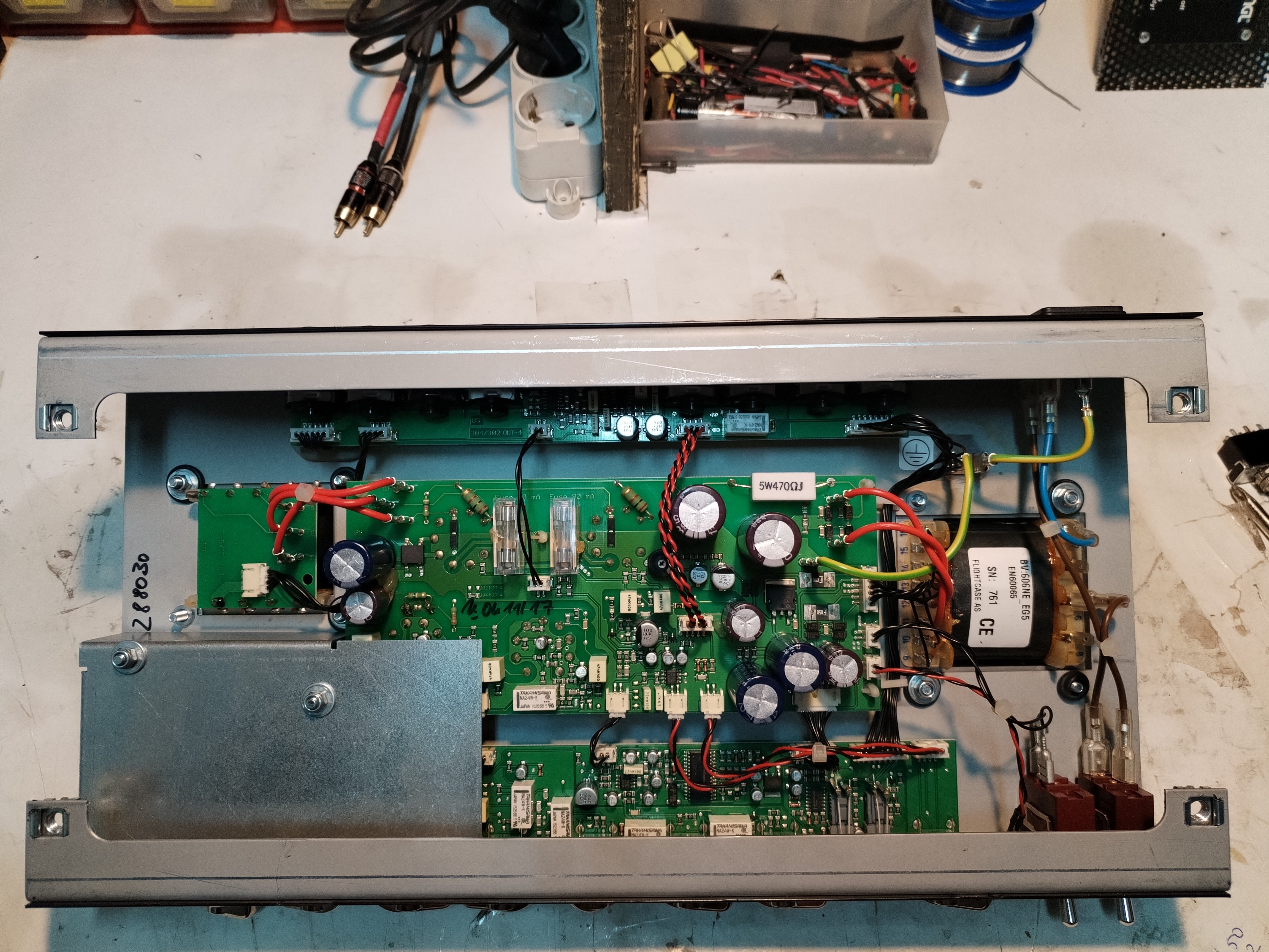

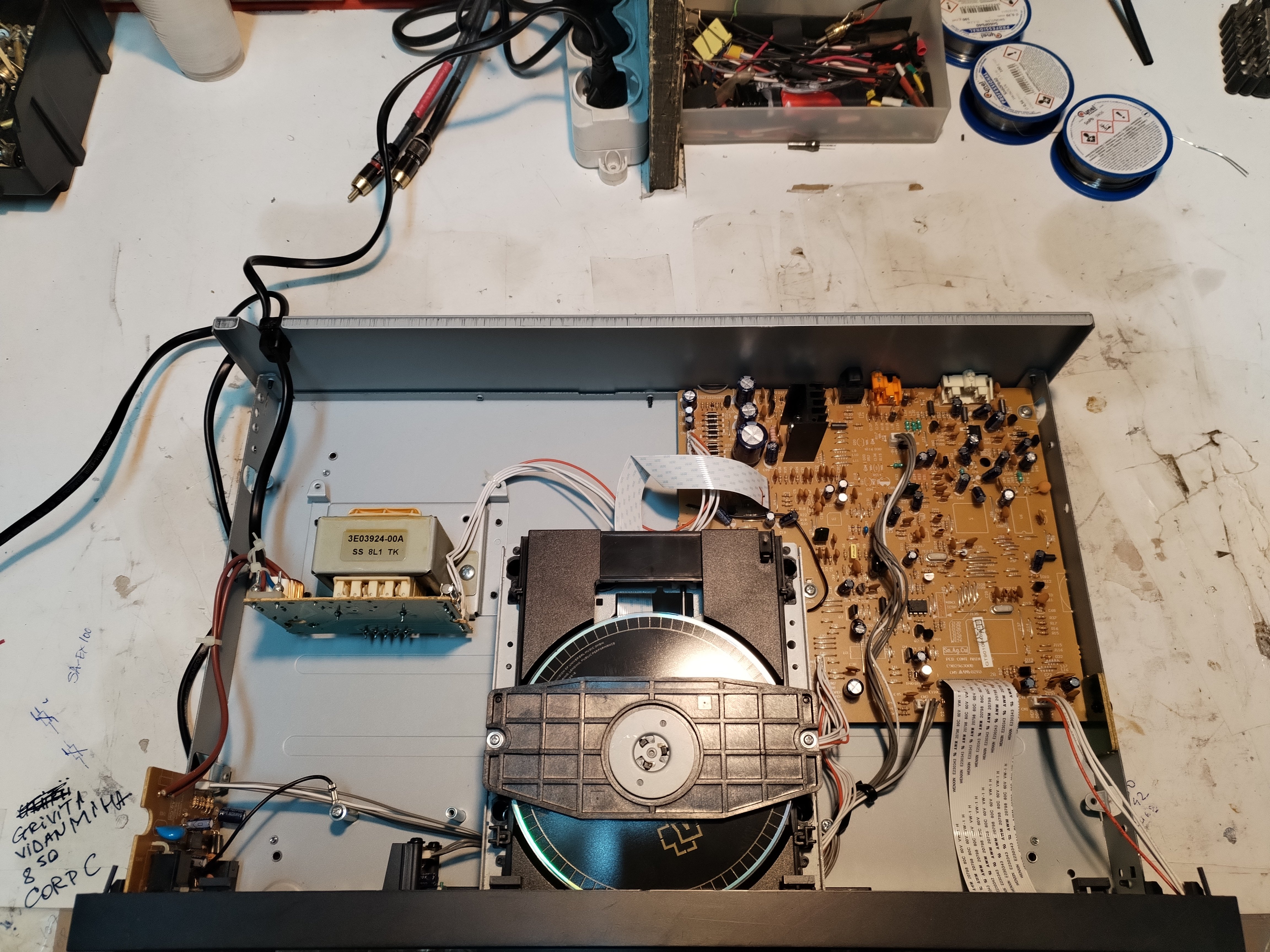

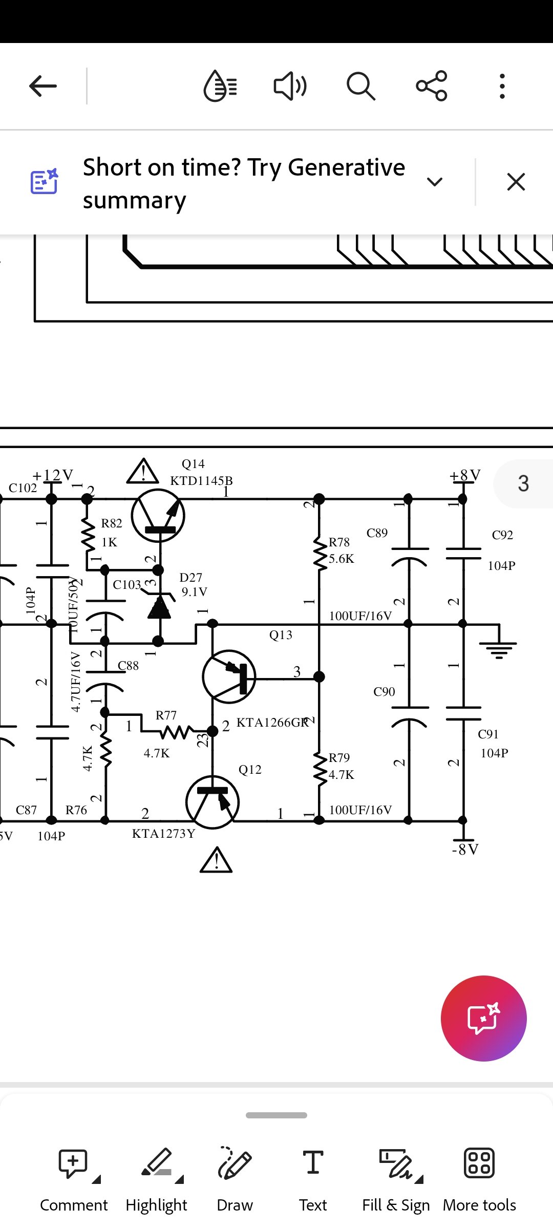

Tascam CD160 MKII
Lipsă tensiune +8V ,tranzistorul KTD1145B mort, de ce ? Pentru că C89 nu mai era condensator ,era un mare scurtcircuit.
Am înlocuit tranzistorul defect cu un MJE15033
