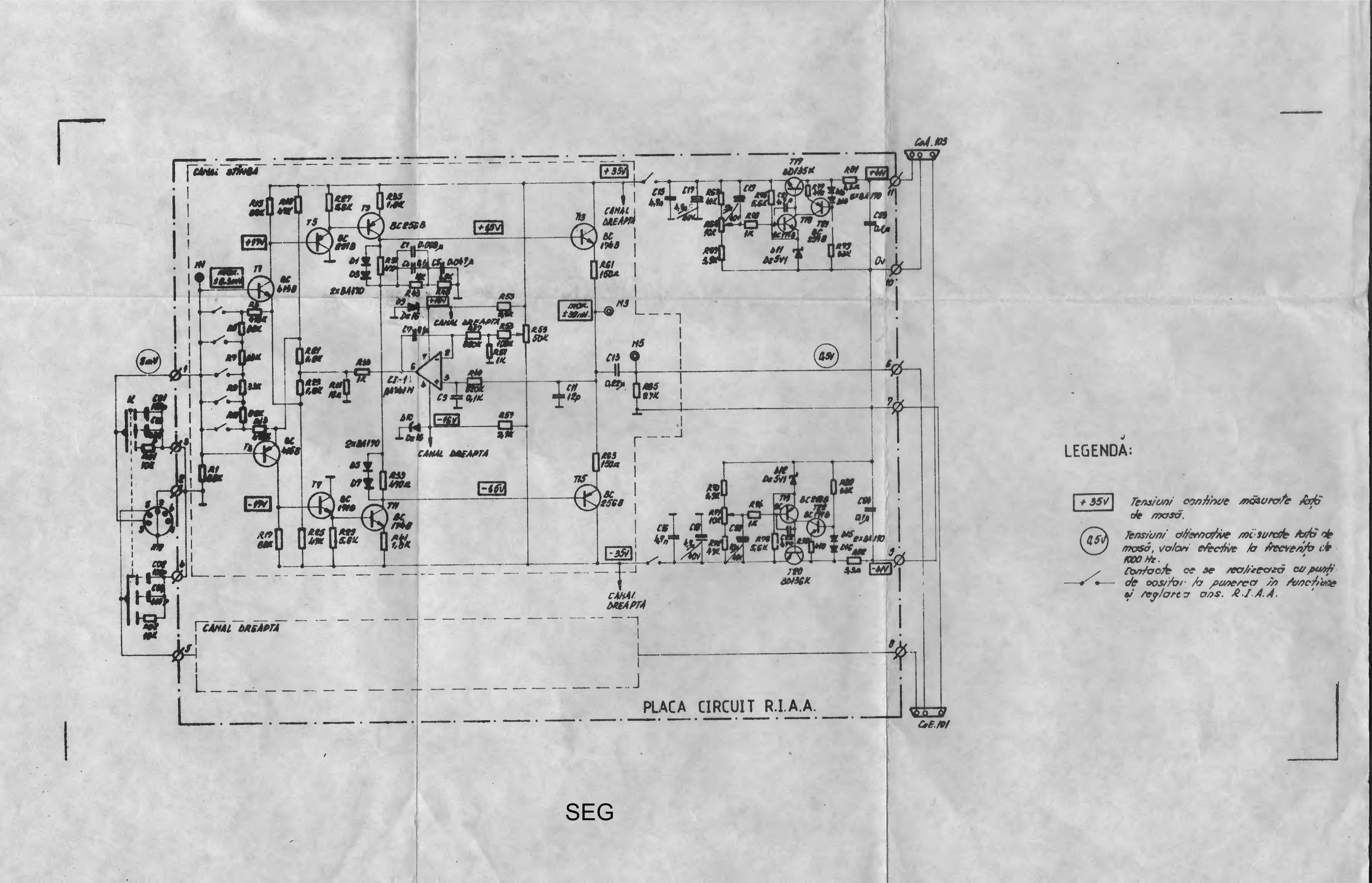

Preamplificator phono foarte bun ,concepție românească.
- IMG_20251215_184609.jpg (1.2 MiB) Vizualizat de 13423 ori
- carageae (Lun Dec 15, 2025 8:12 pm) • hpavictor (Lun Dec 15, 2025 8:55 pm)
Este un preamplificator realizat de IEI Bucuresti ... ca de obicei , proiectul era beton , dar punerea in practica era deficitara ... atat se putea . A fost proiectat de Cristian Popoiu , de fapt tot ce era audio era realizat de colectivul condus de el , incepand cu 2x35W ( cu EL34 Tesla , in structura PP ) pana la amplitunerul cu TDA2030 ...
Ce este interesant la acest preu phono ,care face parte dintr-un preamplificator integrat , cei care l-au proiecta nu au fost așa habarniști cum cred mulți, dimpotrivă!Cred că au fost oameni pasionați de sunet ! Chiar și la mărci renumite ,puține preuri phono aveau comutatoare pentru încărcarea dozei cu C&R !
Preul ăsta construit cu piese de calitate ,cu toleranțe mici , tranzistori selecționați , dă cu jet multor preuri care costă o târlă de bani și au în interior două 4558
