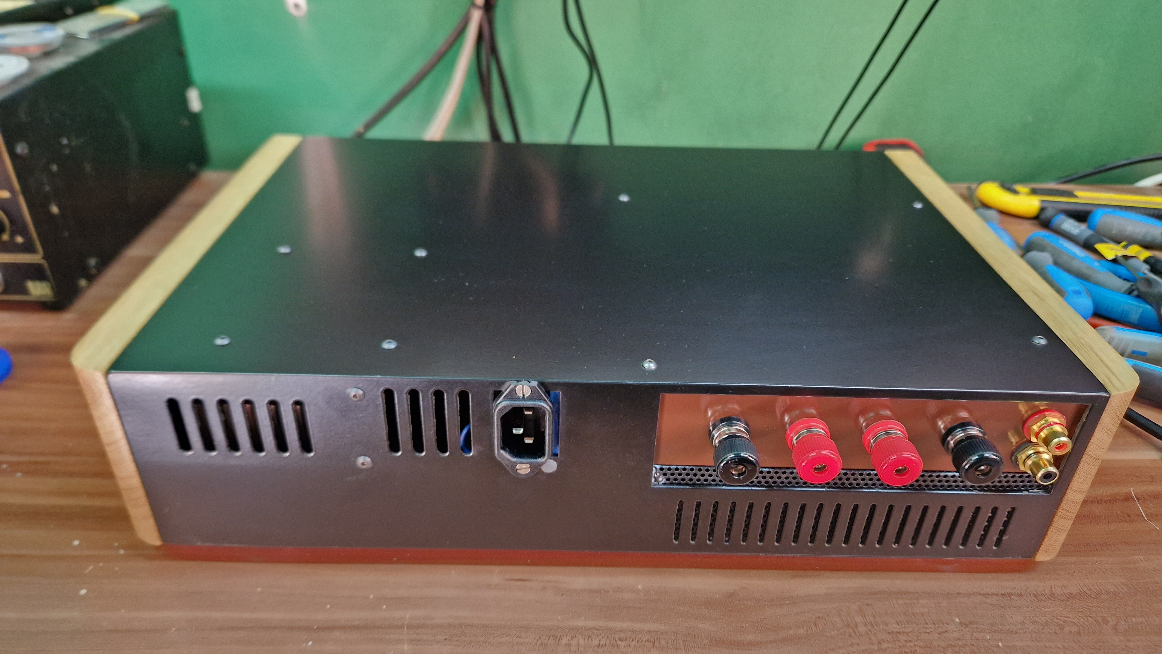

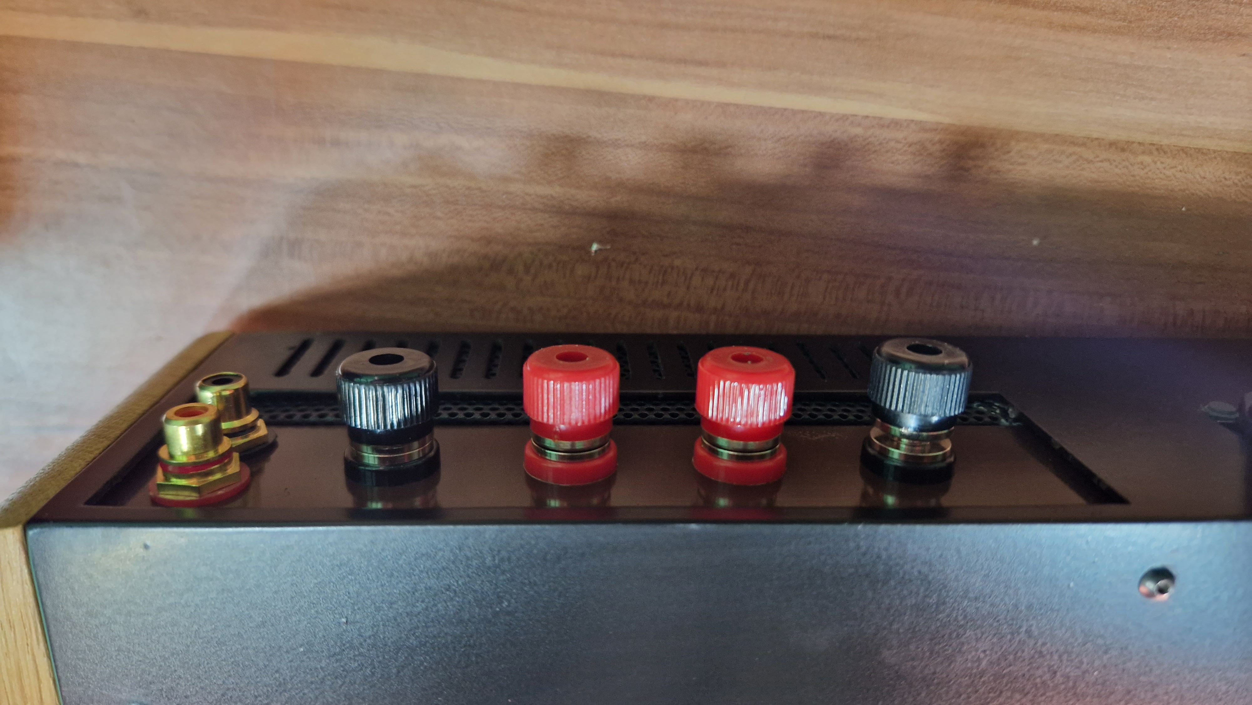

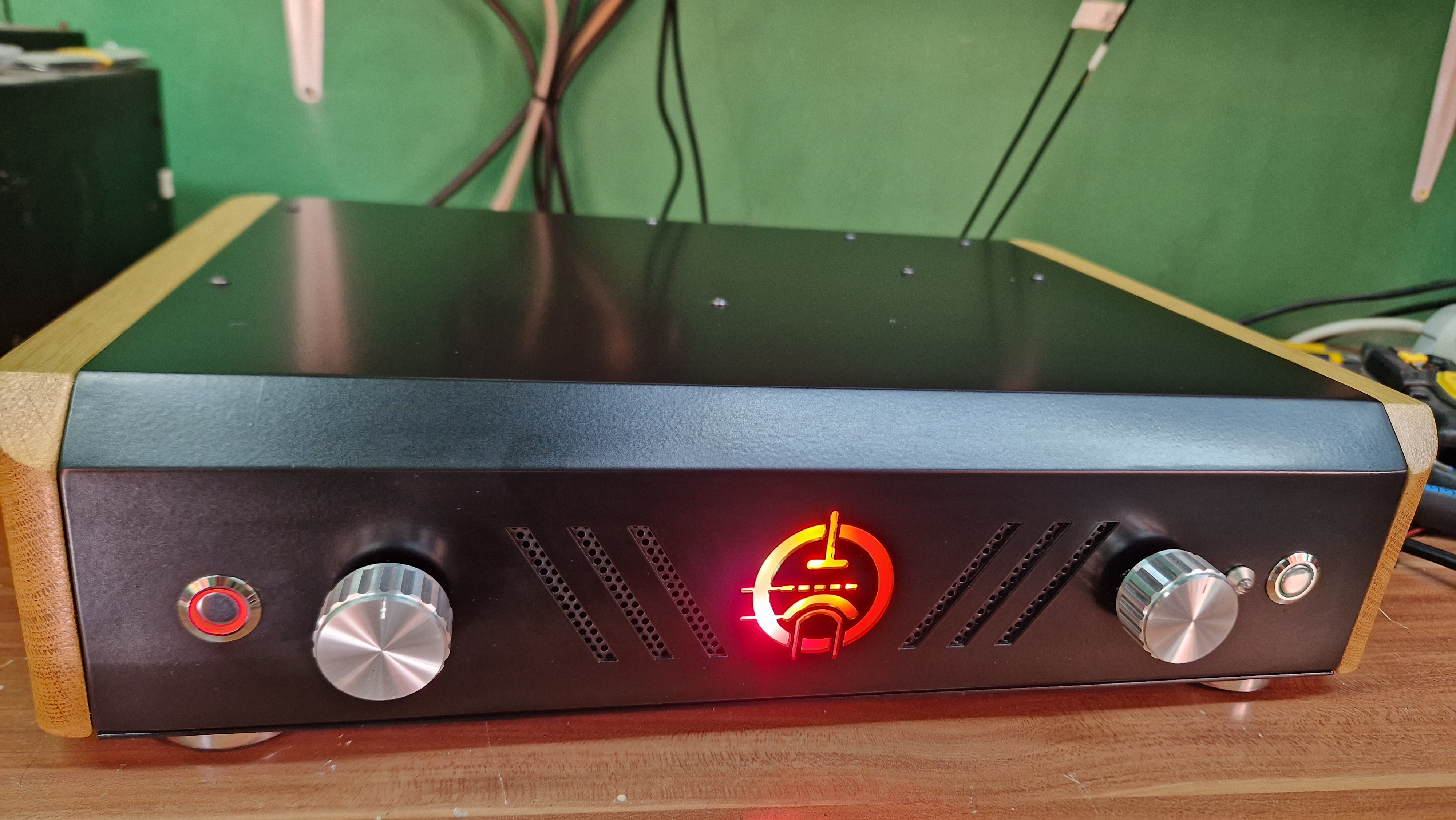

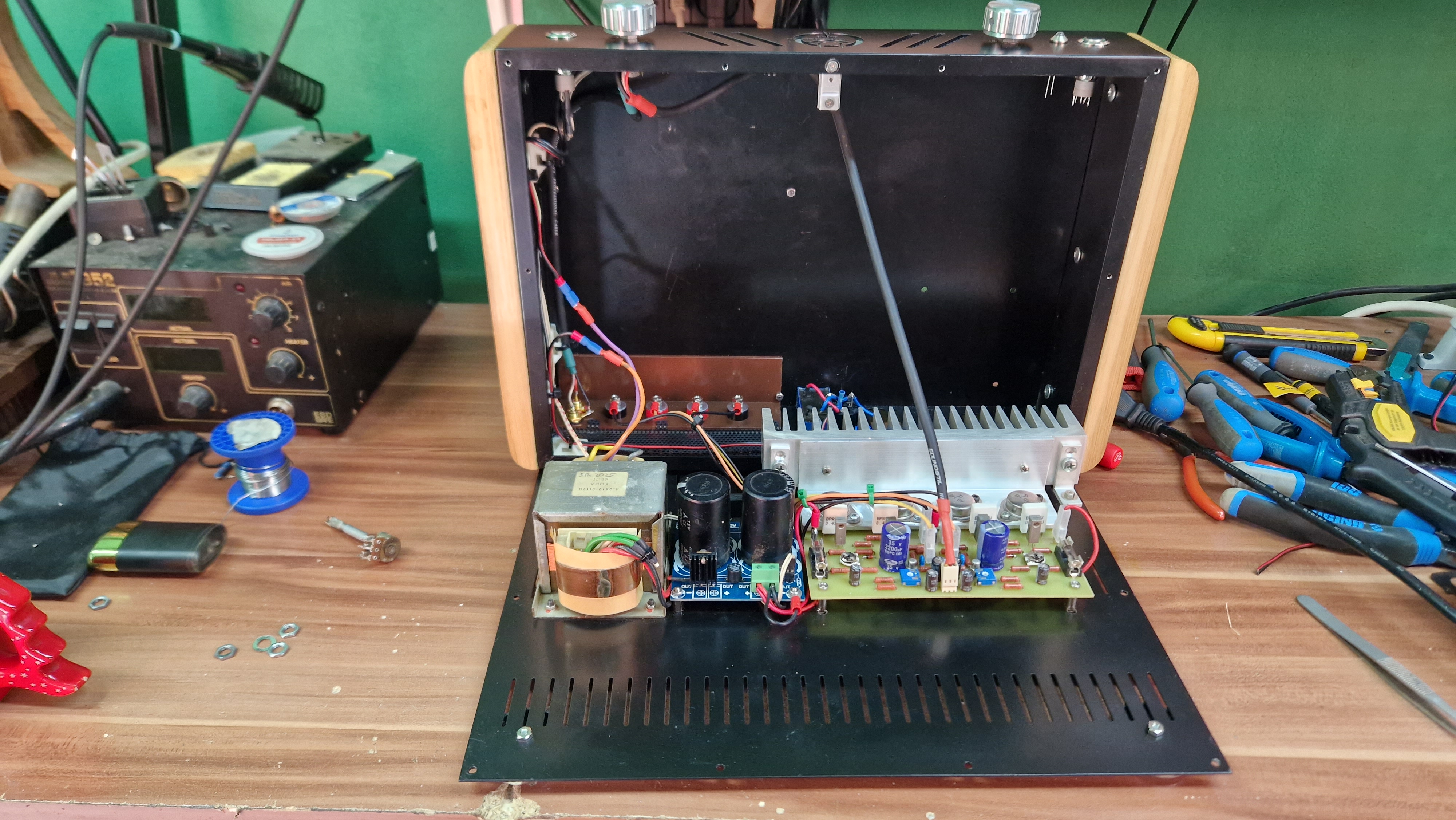

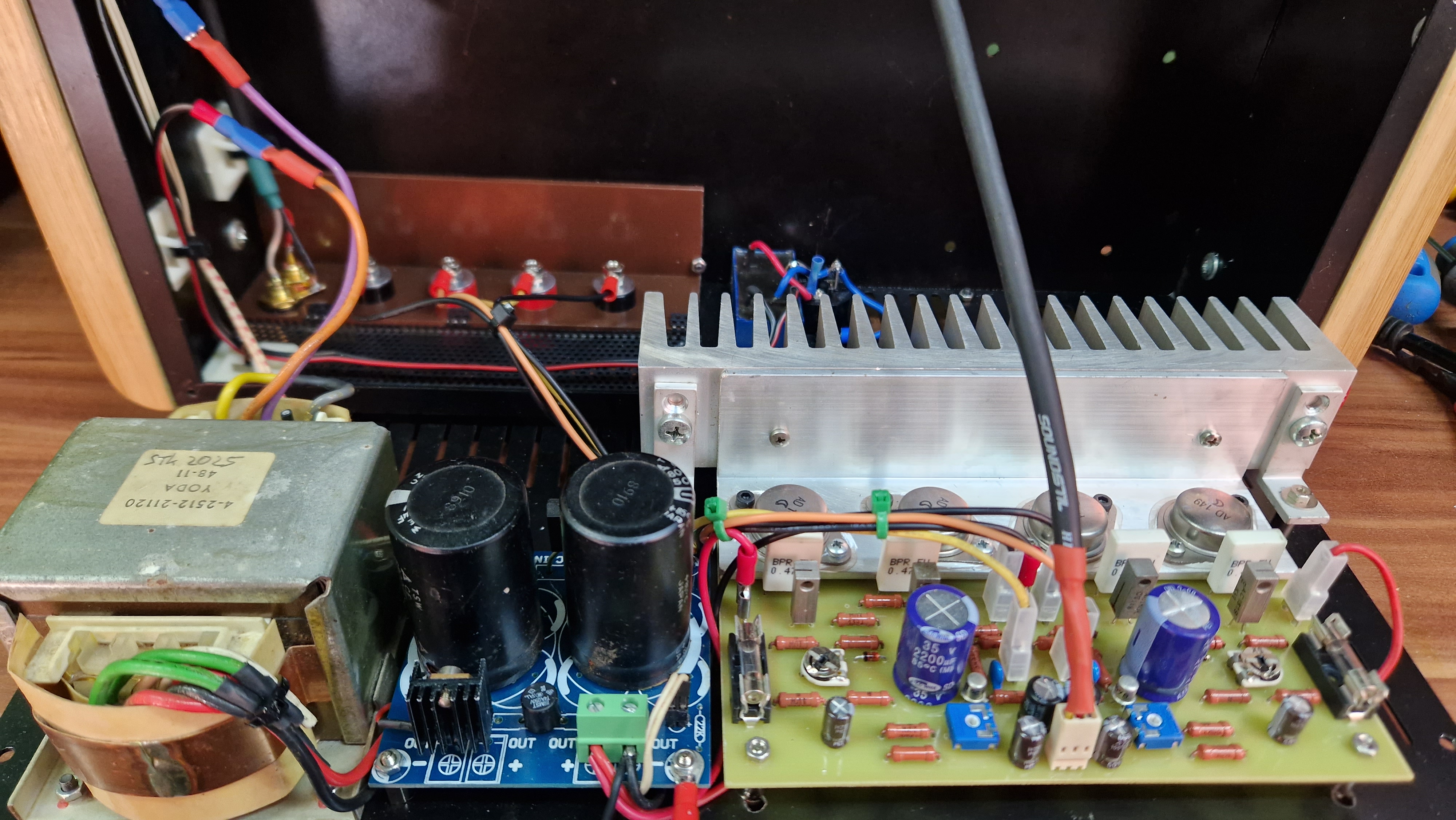

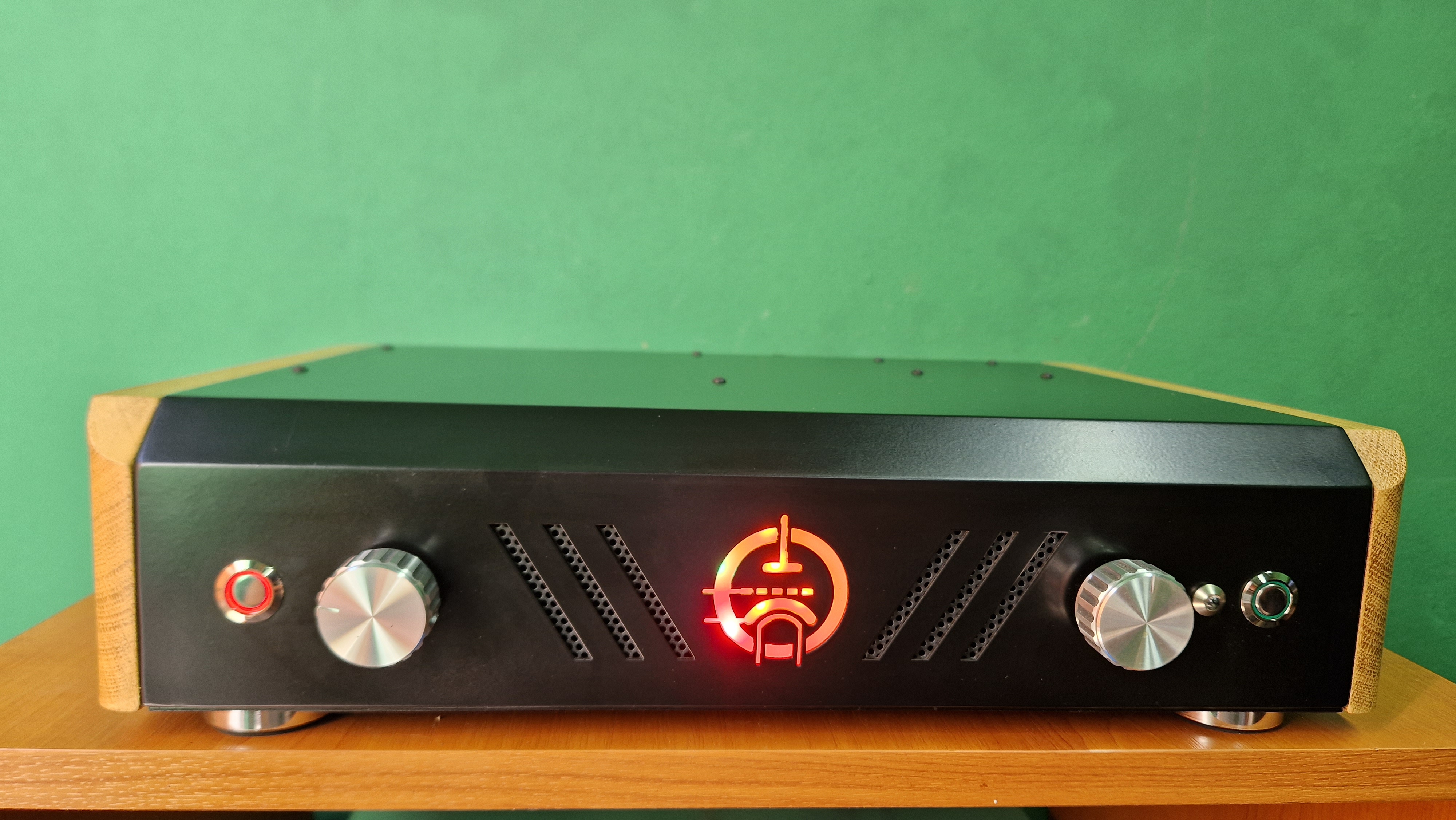

Cam asa se prezinta amplificatorul montat intr-o carcasa de la un alt proiect (cu tuburi, de acolo si logo). Mai vreau sa fac si un preamp tot cu germaniu, va fi actionat de butonul din dreapta (printr-un releu). Cu traful din poze am obtinut 36V, nu am mai facut masuratori, urmeaza cand e gata definitiv, pana atunci voi asculta la el asa cum e. Cred ca mai fac unul, poate cu tranzistoarele originale, daca le gasesc pe toate.

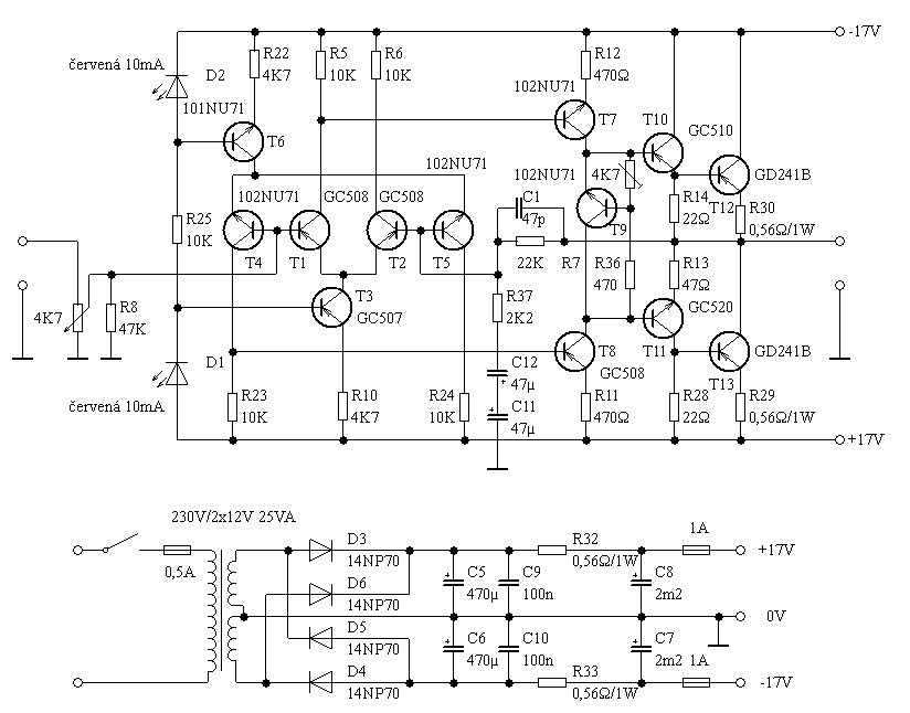

SSB scrie: Lun Apr 25, 2022 11:28 pm Am la dispoziție EFT250, AC180K si AC181K, AC187K si AC188K, EFT323. Si ar mai fi încă câțiva dar ăștia amintiți cred ca-s cei mai potriviți dintre cei ce-i am.
Se poate face cu tranzistorii ăștia un amplificator de minim 10-15W?
In caz afirmativ ce schema sugerați?

Interesanta schema. De unde provine?
Din pacate nu am perechi complementare de semnal mic si chiar si AC-urile nu sint sigur ca ar rezista la tensiunea de alimentare.
Merci oricum.

Schema este de origine ceha sau slovaca , poti folosi prefinalii cu Ge de la vechile magnetofoane Maiak 203 /205 , se gasesc destule rezultate din defrisari .
