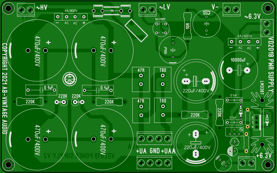

Bun, o fac la 9V...am facut cablajul sursei care, de data asta include si stabilizarea...ramane sa ma hotarasc ce stabilizator voi folosi; la un corector de ton cu 4 tuburi ECC83 am LM338T, prins pe un radiator nu foarte mare ca dimensiune si functioneaza de vreo 2 ani, cred ca voi folosi aceeasi schema. Pot prinde stabilizatorul pe carcasa, undeva in spate unde e amplasata sursa si trag fire pana la placa.

Cam asa mi-a iesit sursa cu tot cu LM338T:

Tensiunea filamentului in cazul ECC82,83 poate fi si 12.6V (filamente legate in serie) cu 1/2 curent , cea ce inseamna cu va fi mai usor alegerea unei ci. stabilizator, daca tot se face un transformator nou.
#74
hixpp02 scrie: Mie Feb 10, 2021 1:45 pm Tensiunea filamentului in cazul ECC82,83 poate fi si 12.6V (filamente legate in serie) cu 1/2 curent , cea ce inseamna cu va fi mai usor alegerea unei ci. stabilizator, daca tot se face un transformator nou.
Merge dar trebuie sa fac modificari pe placa, asa cum am facut, merge doar cu 6.3V ca pinul 4 e legat cu 5 si nu prea as mai modifica nimic, eventual daca inseriez ambele canale.

addybiru scrie: Mie Feb 10, 2021 11:33 am Cam asa mi-a iesit sursa cu tot cu LM338T:
Îți recomand să nu mai faci soft start pe filamente, este un moft inutil, tuburile trebuie să se încălzească cât mai repede, nu întârziate.
#77
Ok, renunt la soft start, in rest e bine?
#78
Da

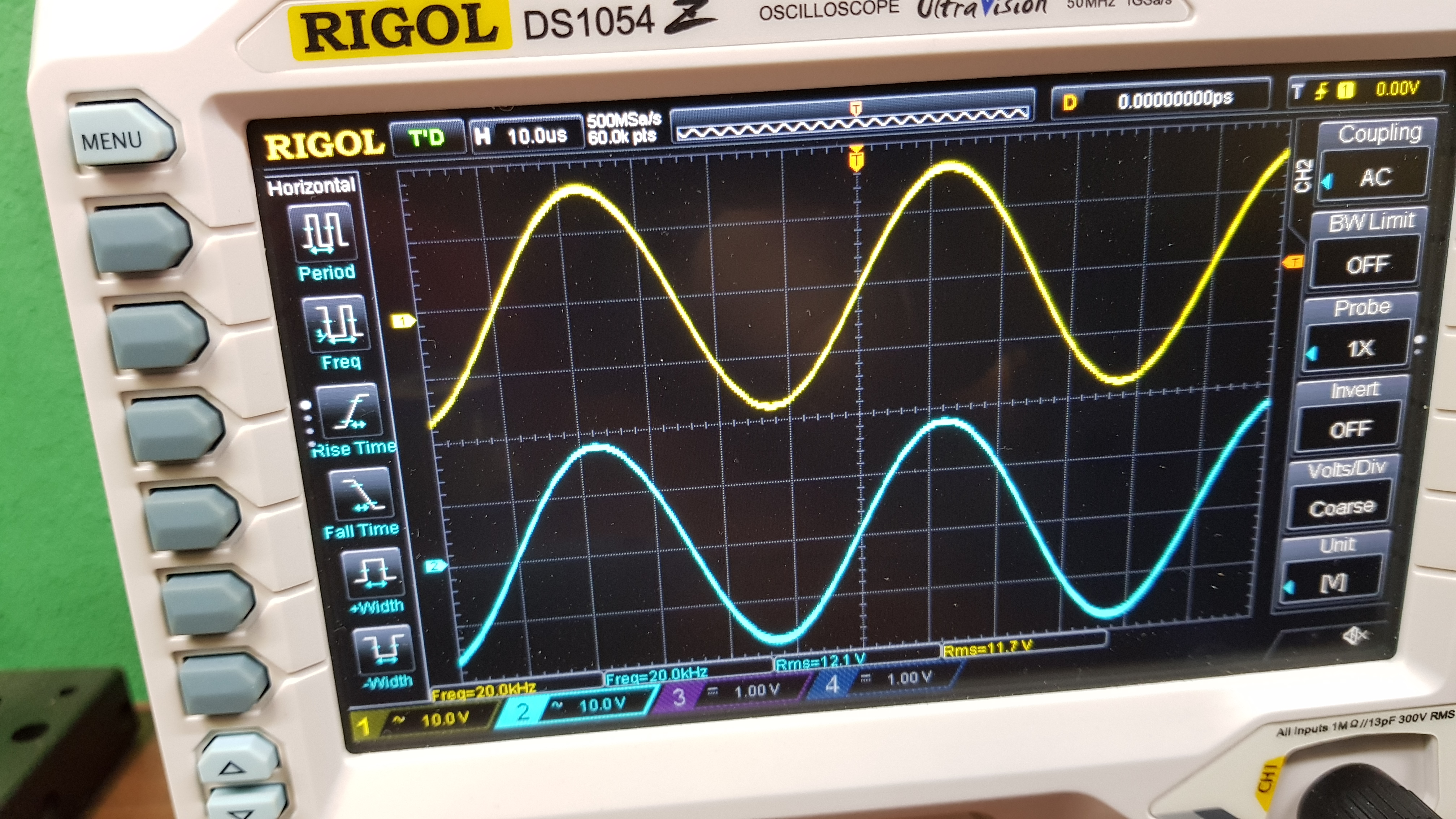

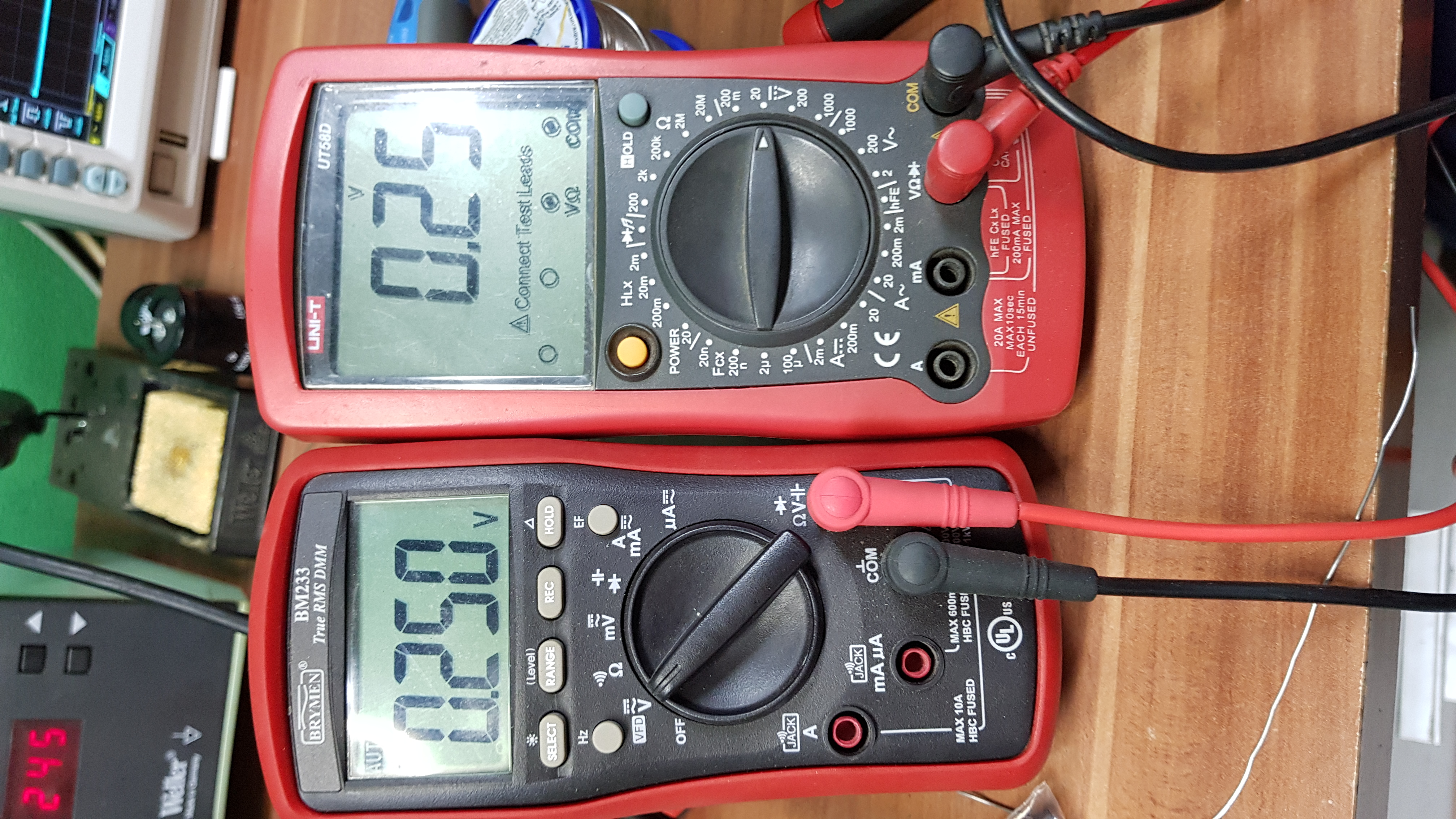

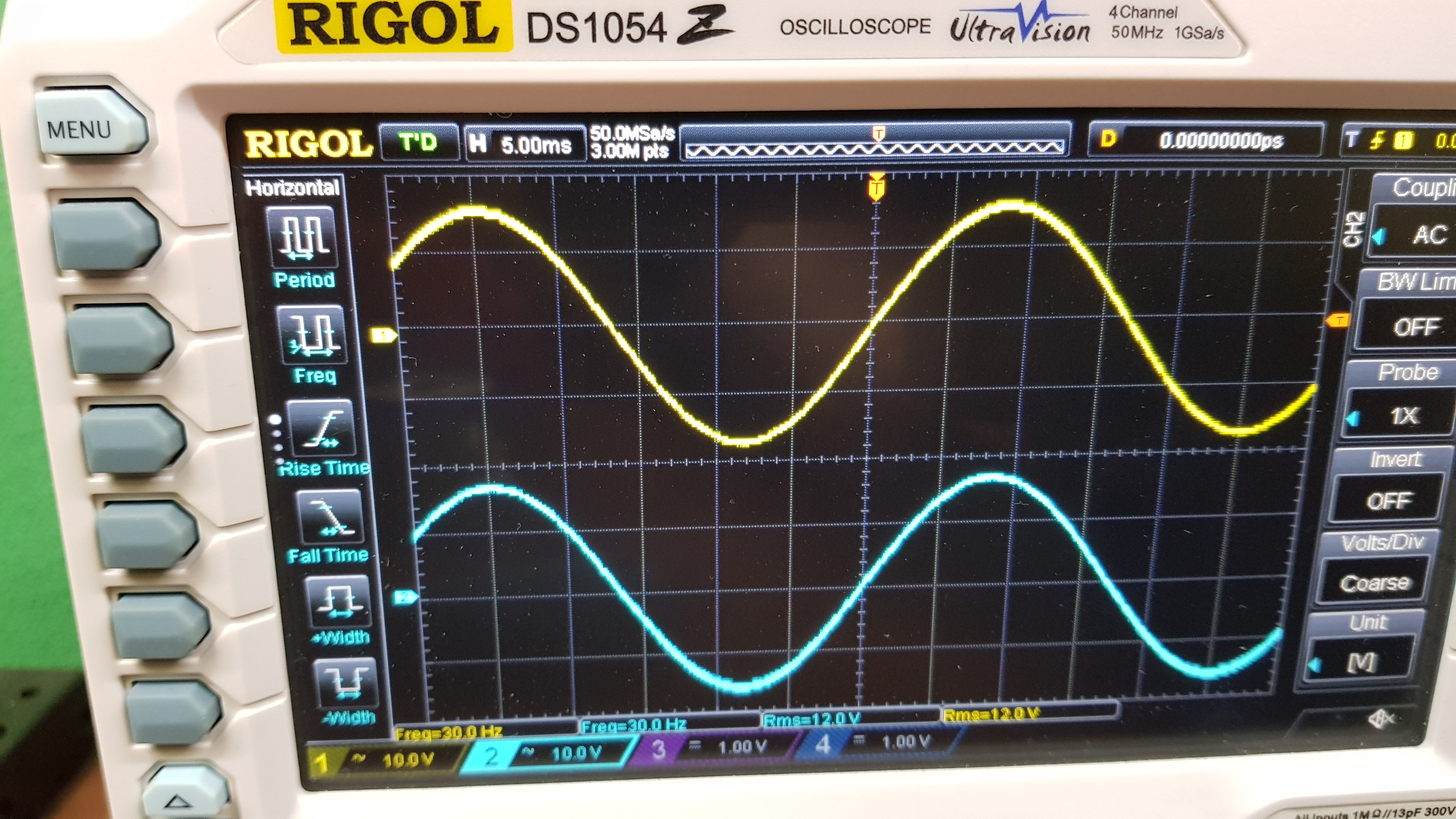

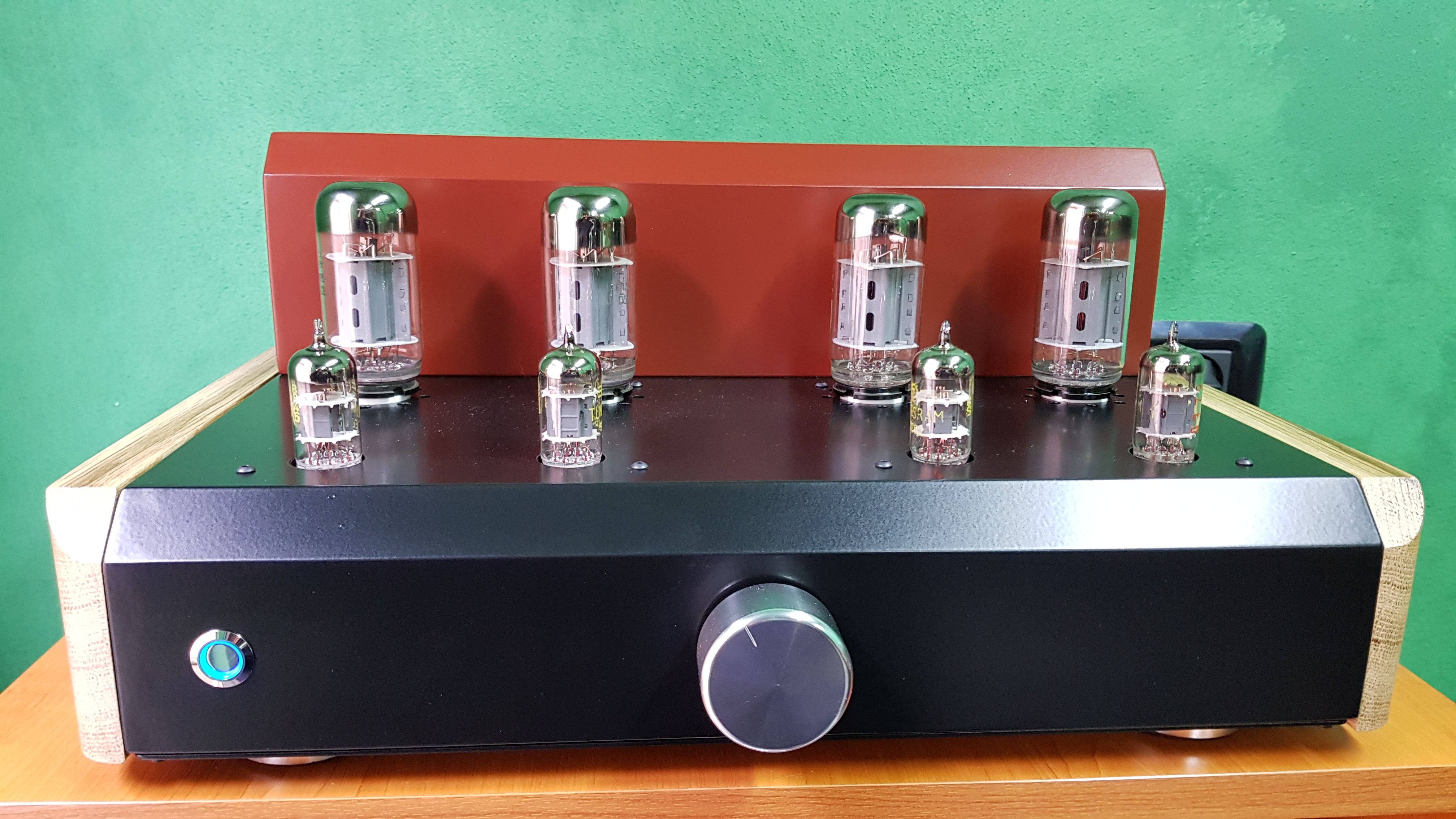

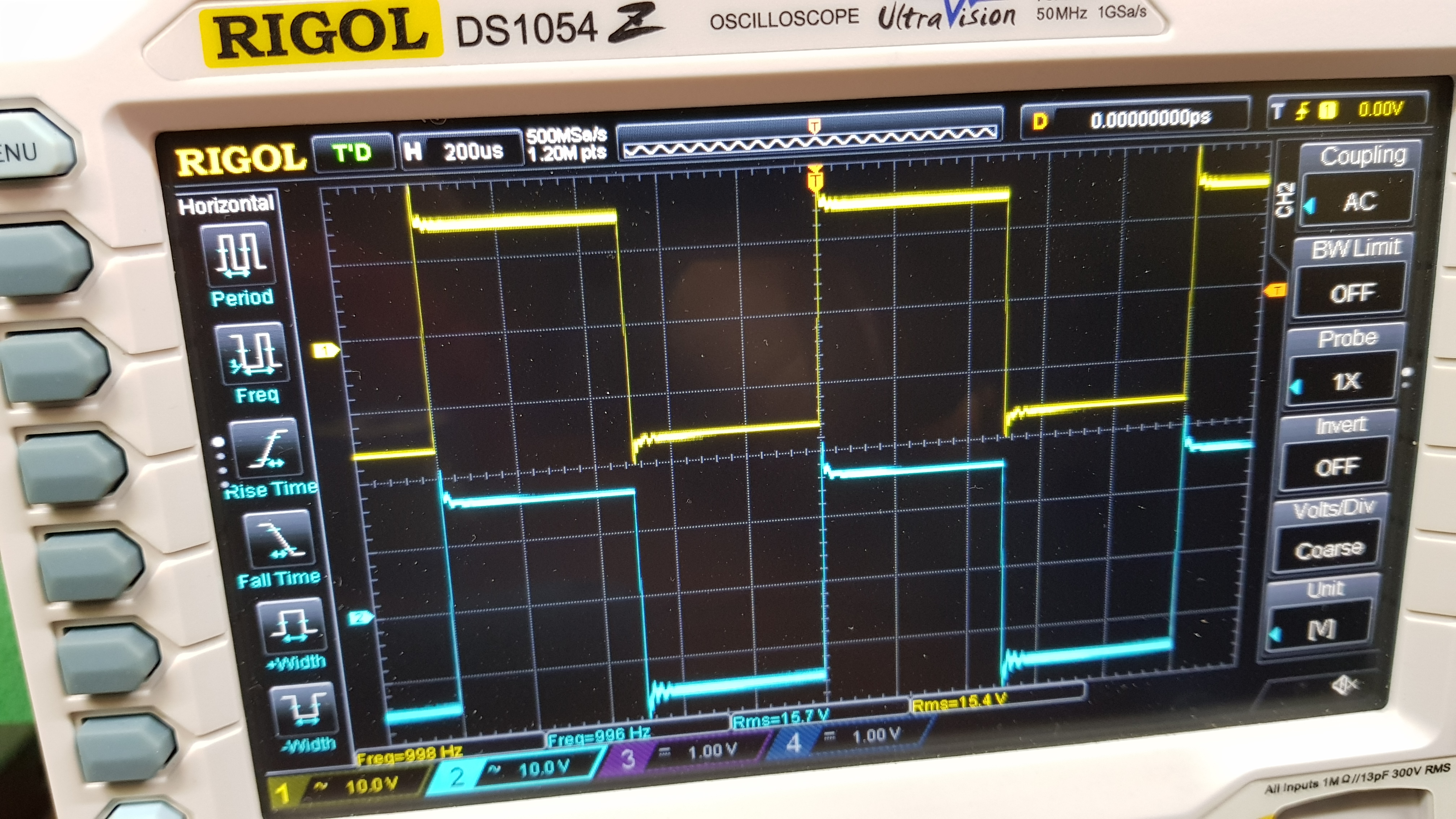

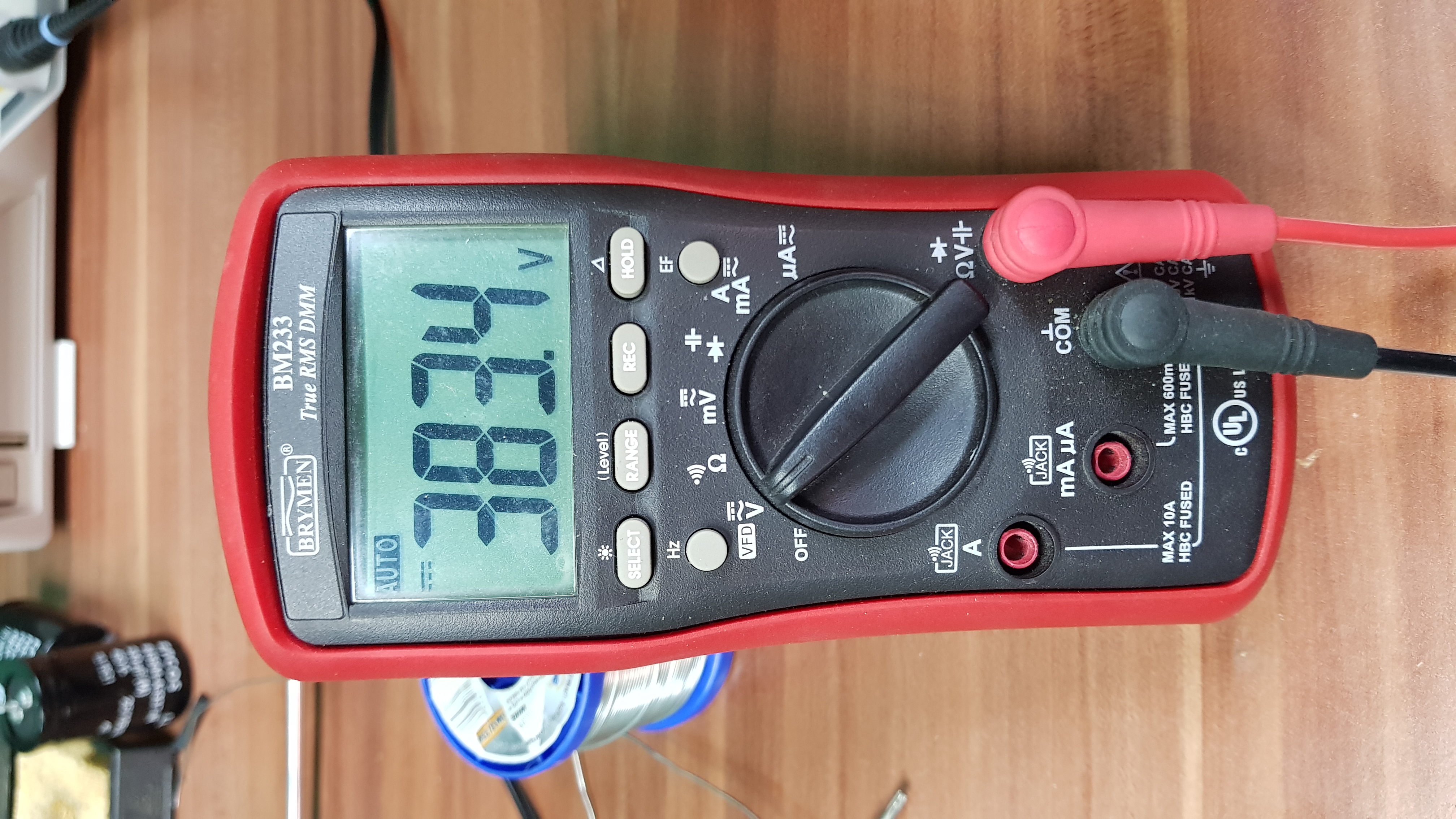

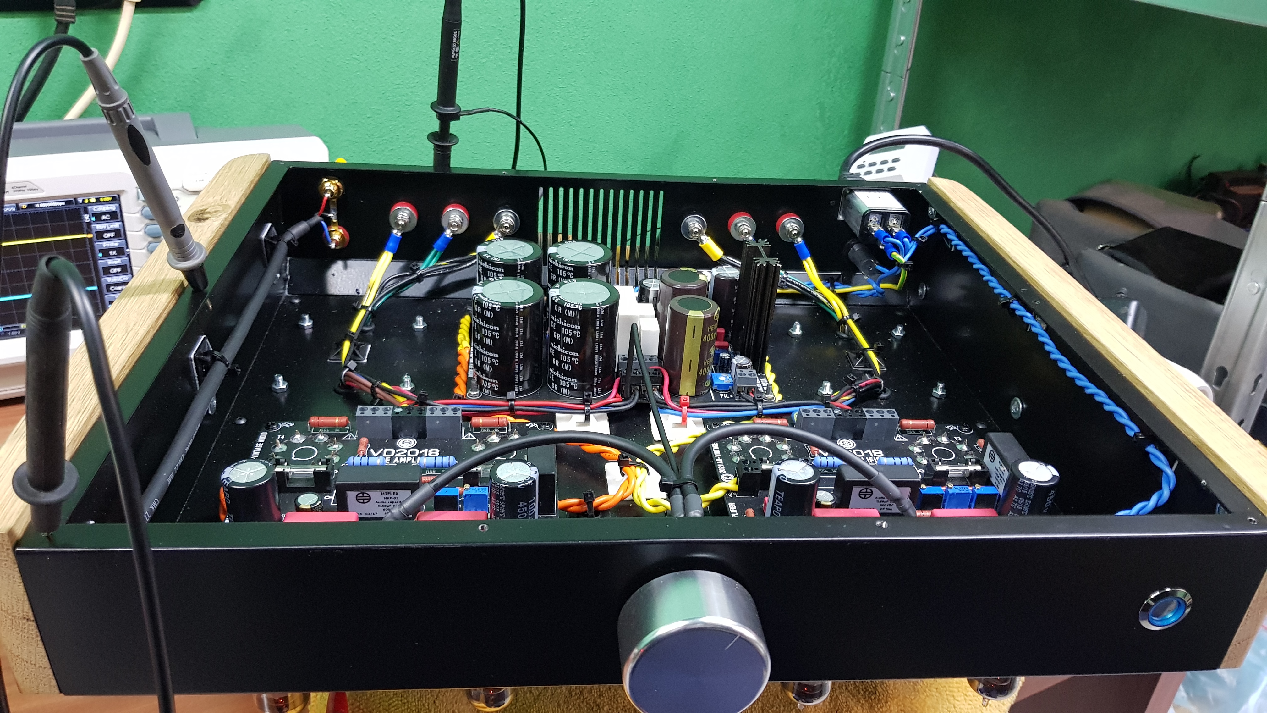

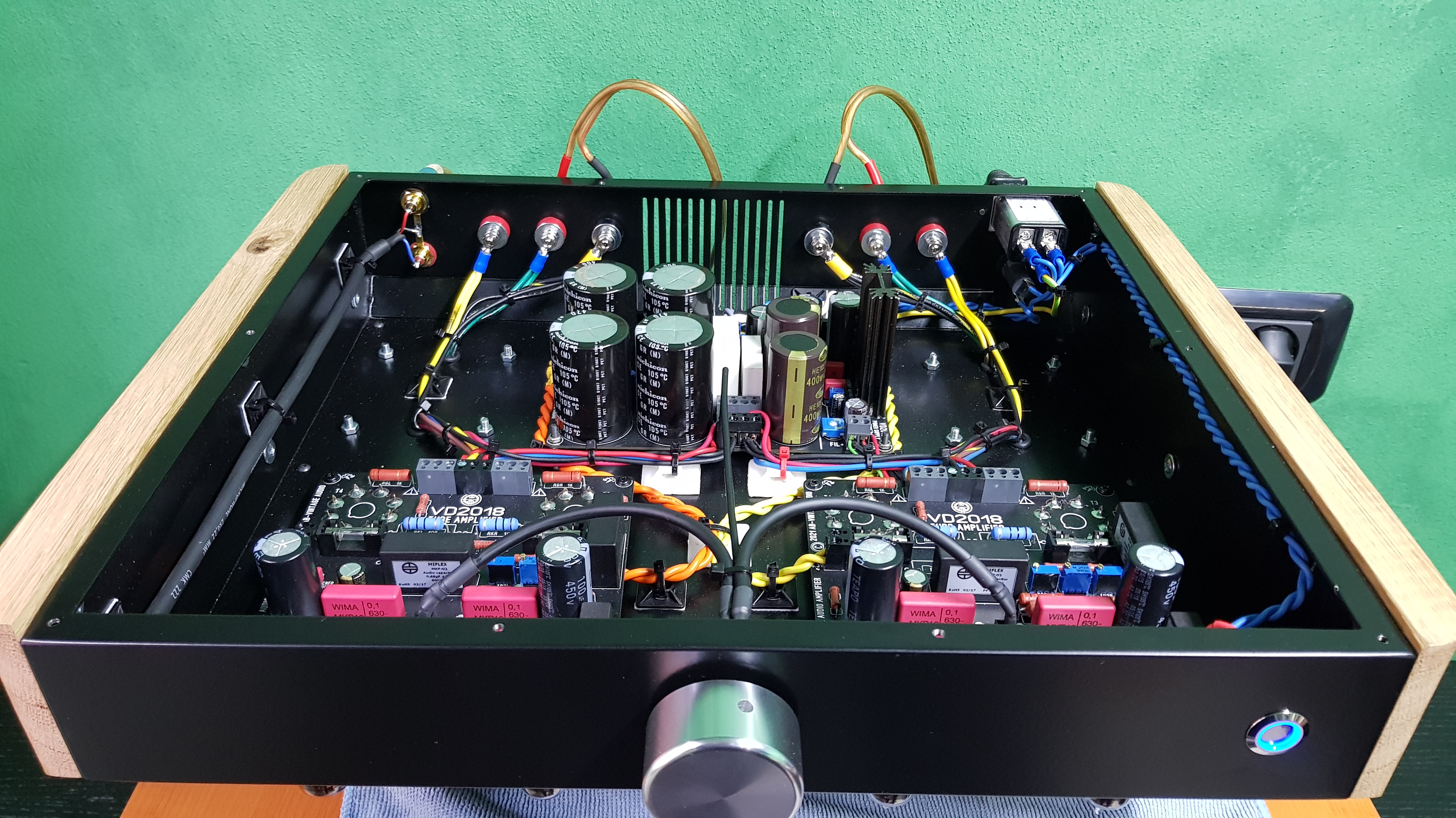

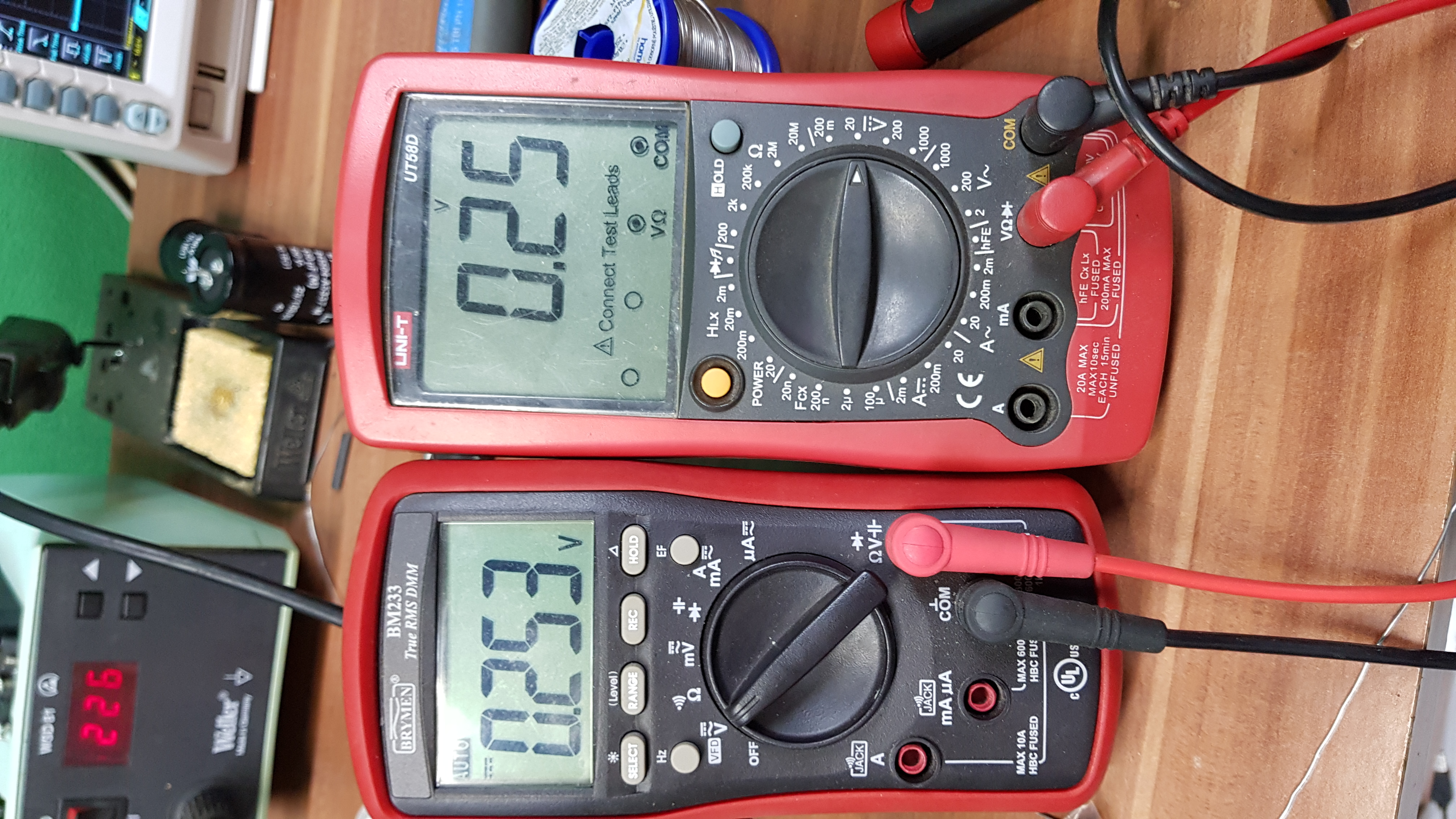

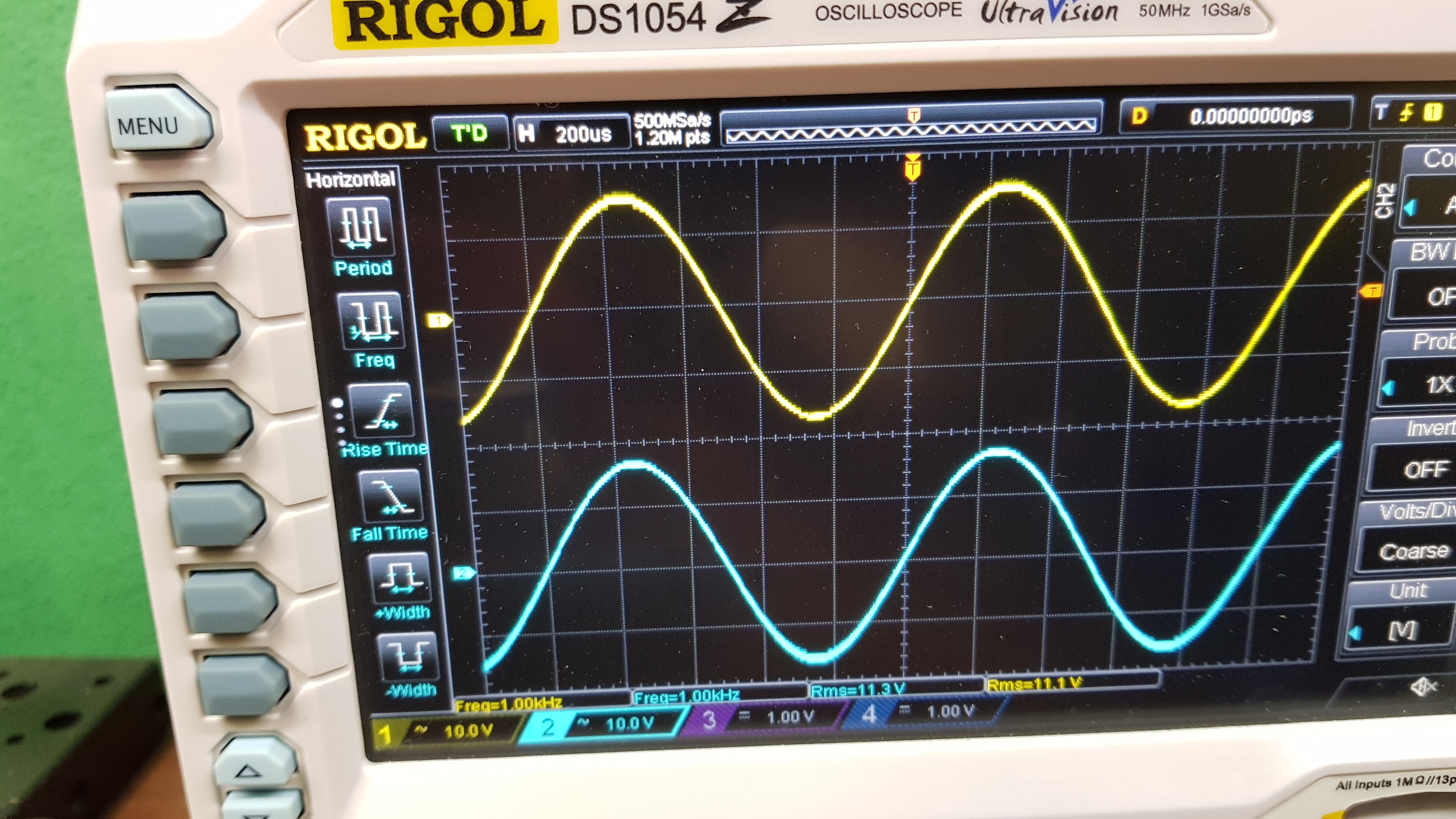

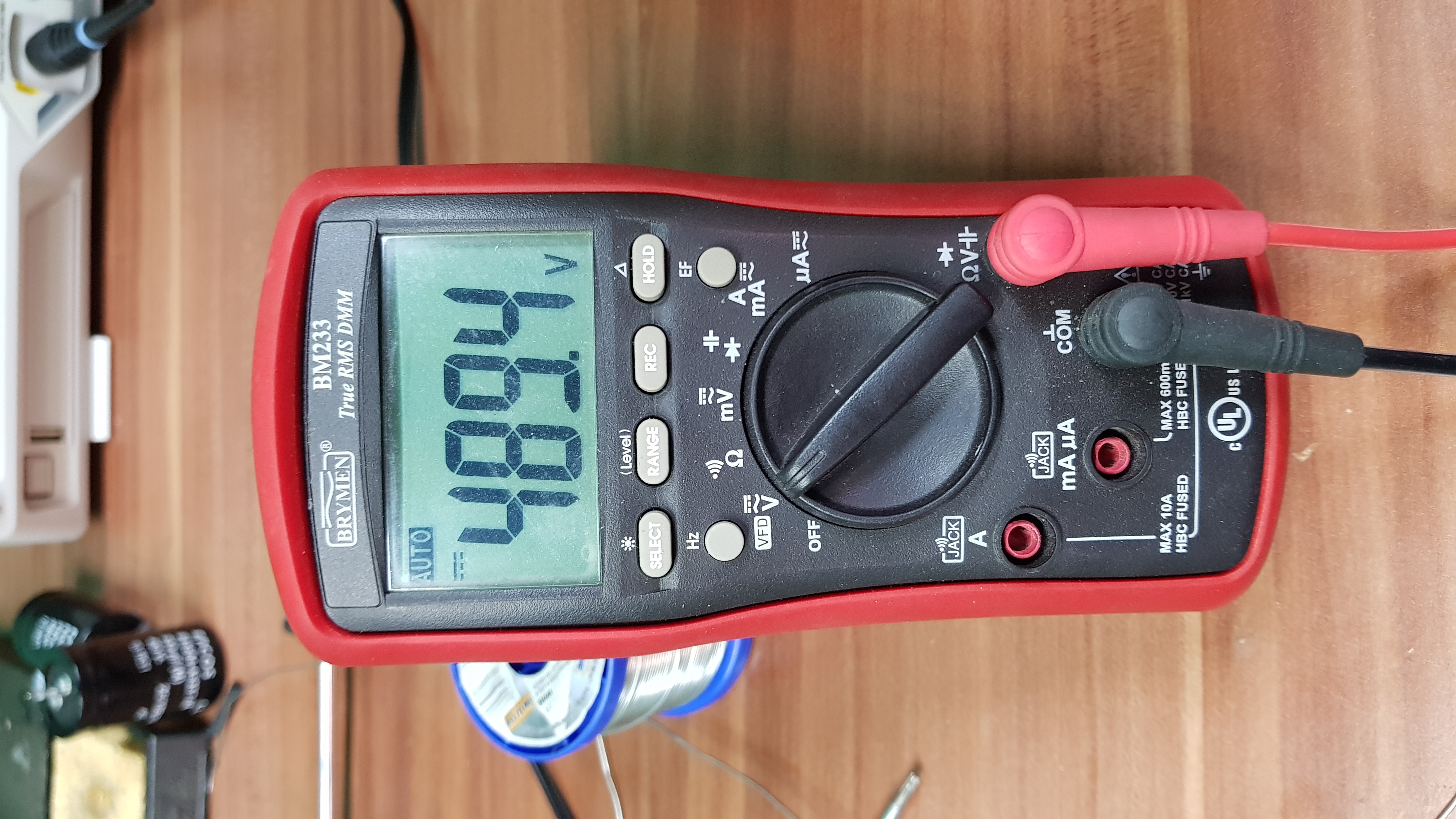

Azi am reusit sa finalizez amplificatorul VD2018, primul din acest an; o sa mai fac unul in cursul anului dar cu finale mai puternice, 6550. Am atasat niste poze cu masuratorile, multumesc celor care m-au ajutat, cu sfaturi si alte cele 8-)
k3nou (Vin Apr 16, 2021 11:33 am)

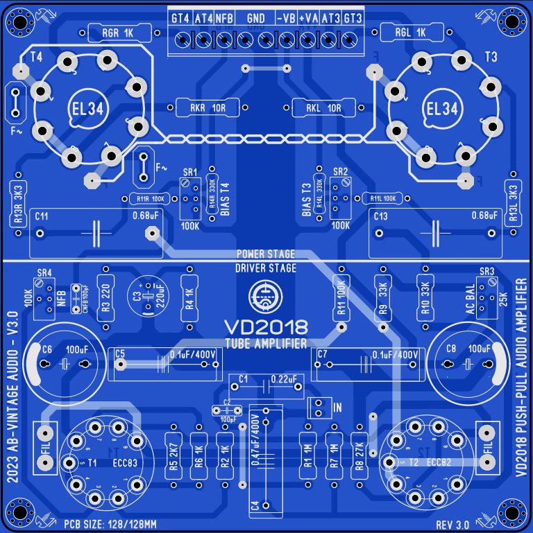

#80
Asa cum am scris pe grupuri, desi am mai multe proiecte in zona solid state, mai fac si cateva cu tuburi; in cazul de fata, este vorba de o revizie a amplificatorului VD2018, construit dupa schema lui @VIOTUBEAMP in urma cu 2 ani. Revizia se refera strict la pcb, am amplasat componentele mai simetric si dimensiunile sunt mai mici. La urmatoarea comanda la JLCPCB, bag cateva seturi, daca mai e cineva interesat de aici (pe grupuri s-au adunat cativa).
