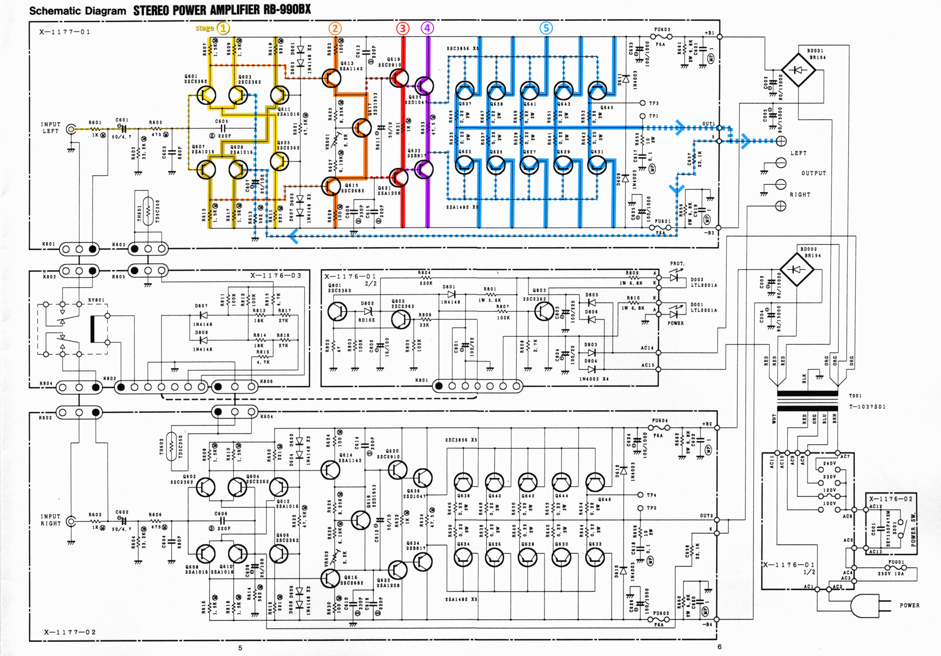

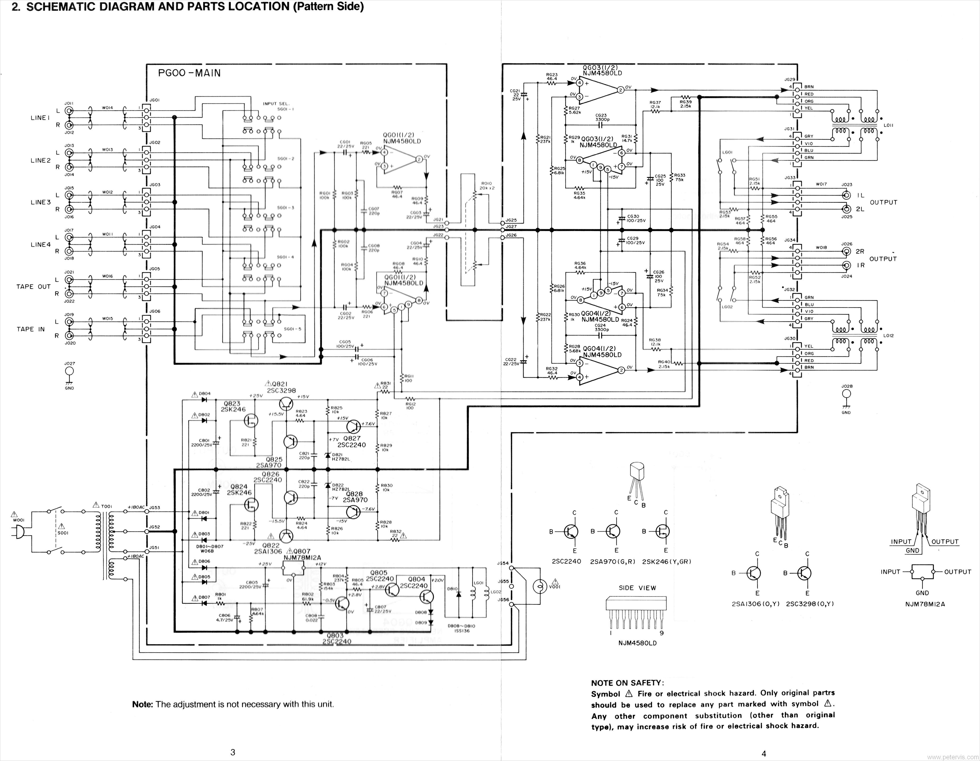

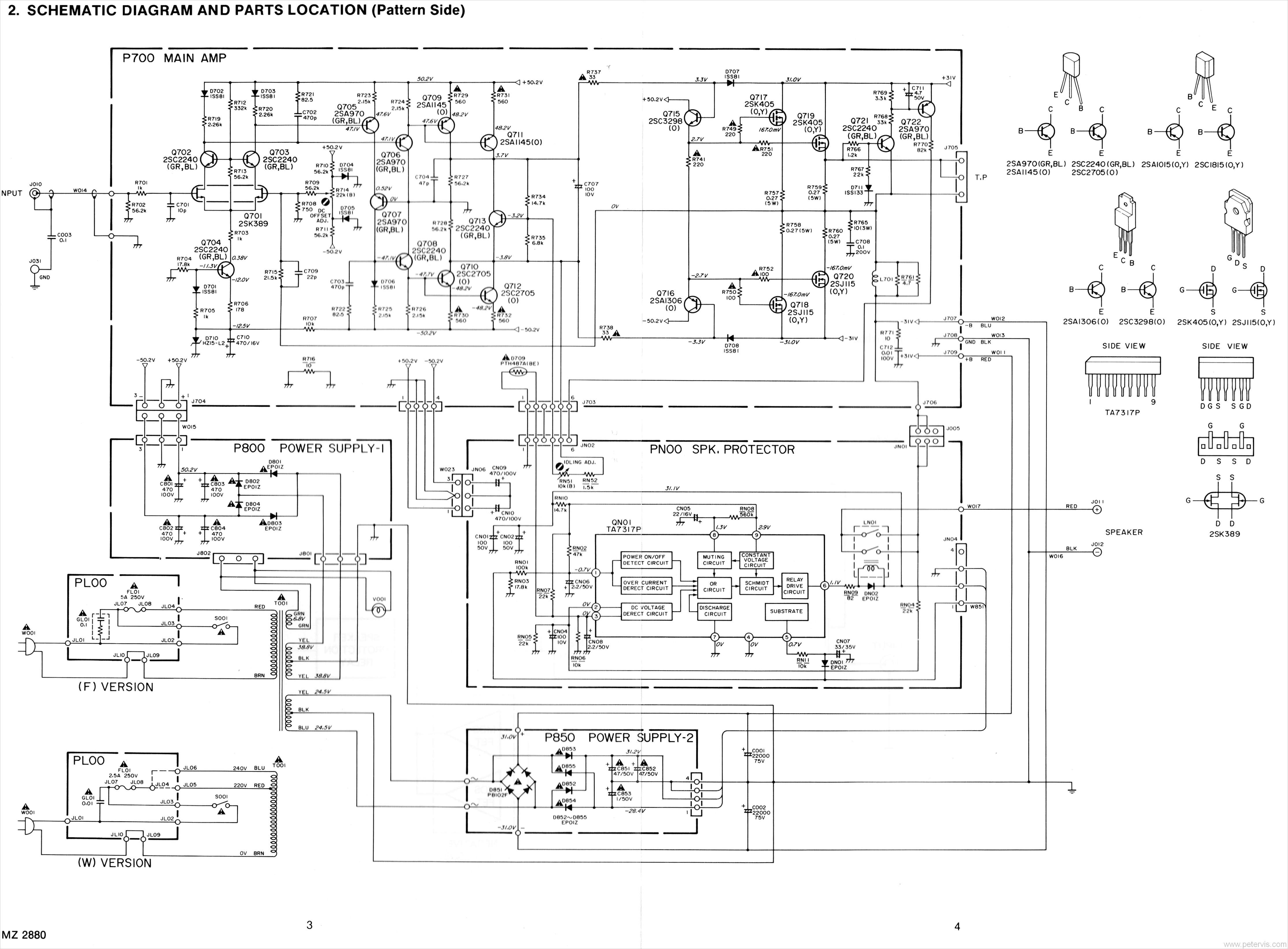

Este schema unui amplificator comercial Rotel , destul de simplu , dar simplitatea vine la pachet cu performanțe mediocre , ce țin exclusiv doar de compromisul economic .
Se putea și mai bine ... adică sarcini active ( oglinzi de curent , generatoare de curent , compensări locale și globale pe diferite etaje ) , o protecție mai evoluată , ce poate conține inclusiv microcontroller .
Desigur , schema se va complica , dar asta e viața .
Performanța în audio are un preț , deloc mic .
- Rotel-RB-990BX-schematic.png (1.39 MiB) Vizualizat de 39148 ori

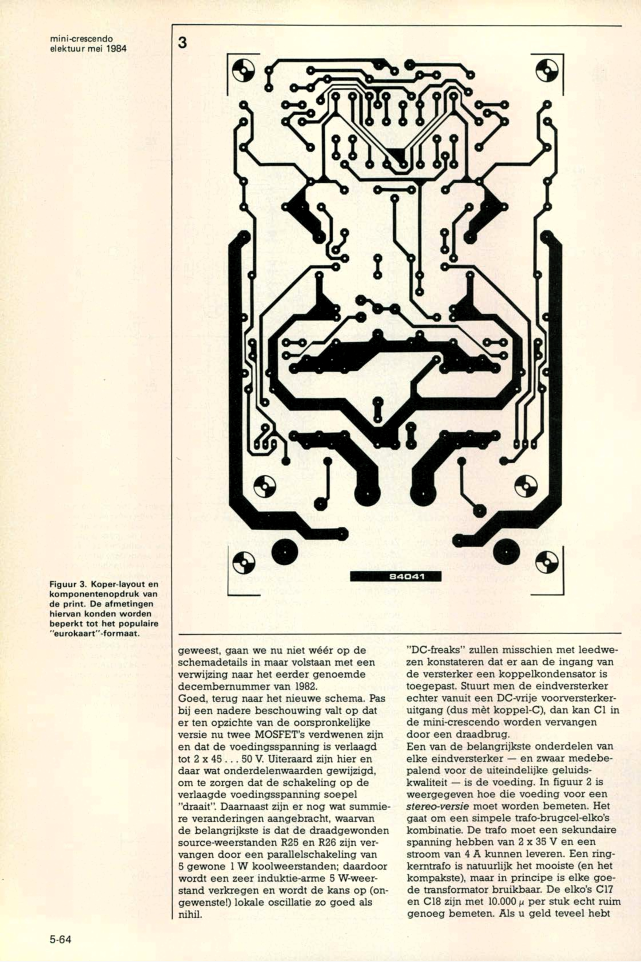

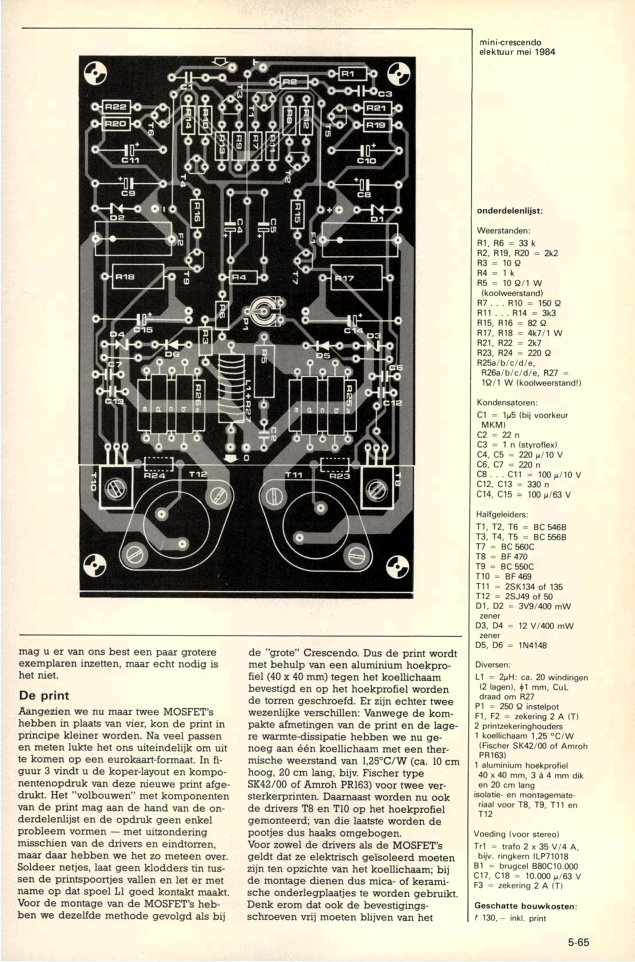

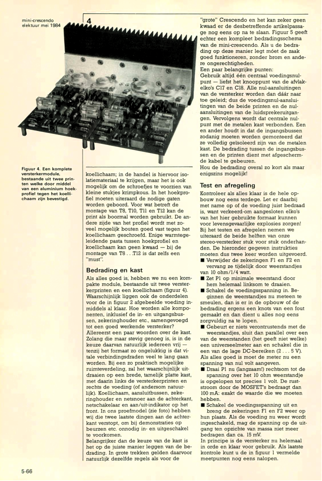

Celebrul amplificator Mini Crescendo , varianta 2 , publicata in Elektuur 1984
- 25.png (938.56 KiB) Vizualizat de 38784 ori

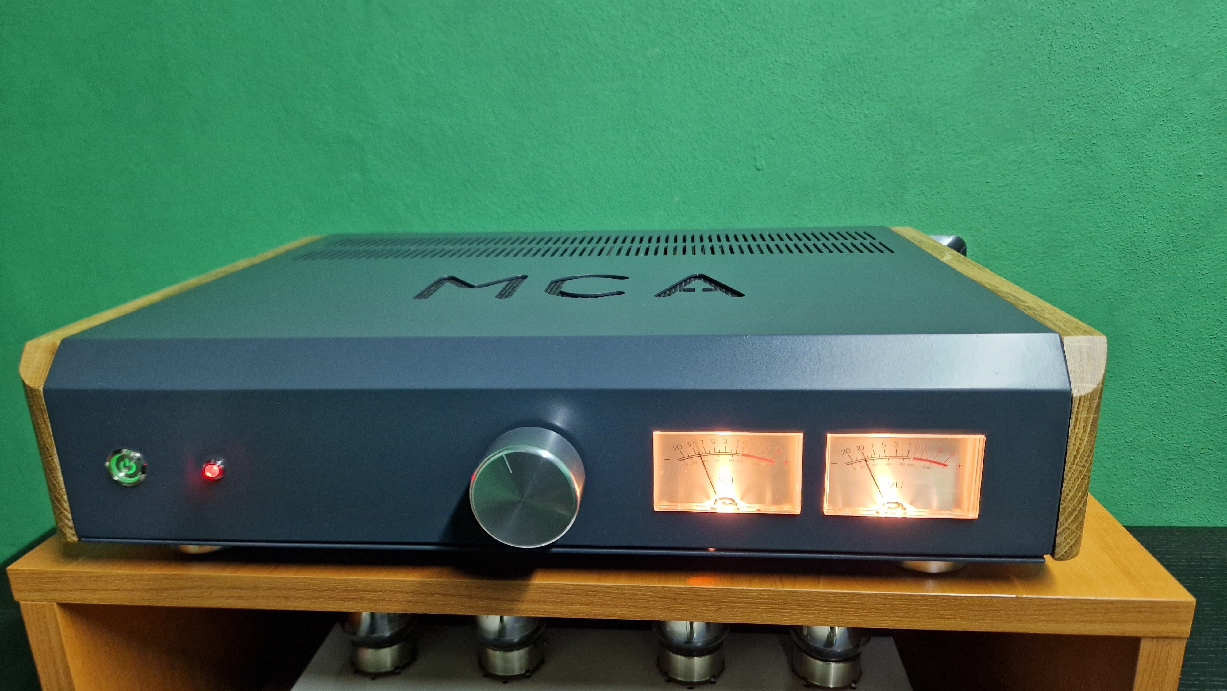

Tot legat de Mini Crescendo, cateva poze ale variantei realizate de mine in urma cu 2 ani, prezentata si aici; inca mai am amplificatorul si am mai facut cateva kit-uri intre timp.

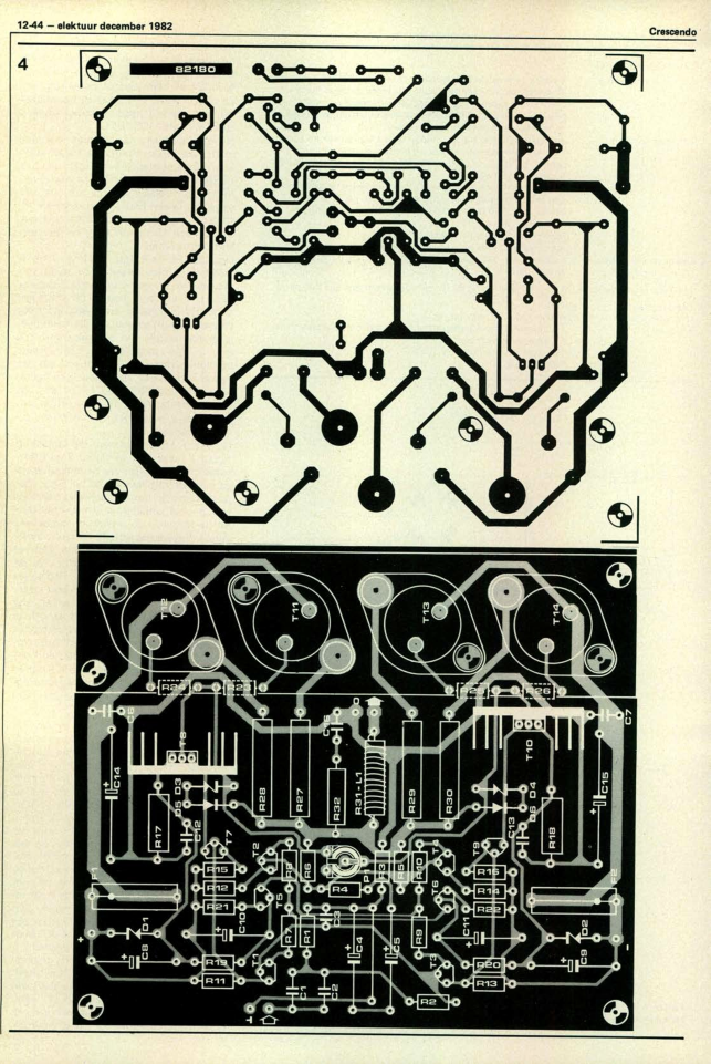

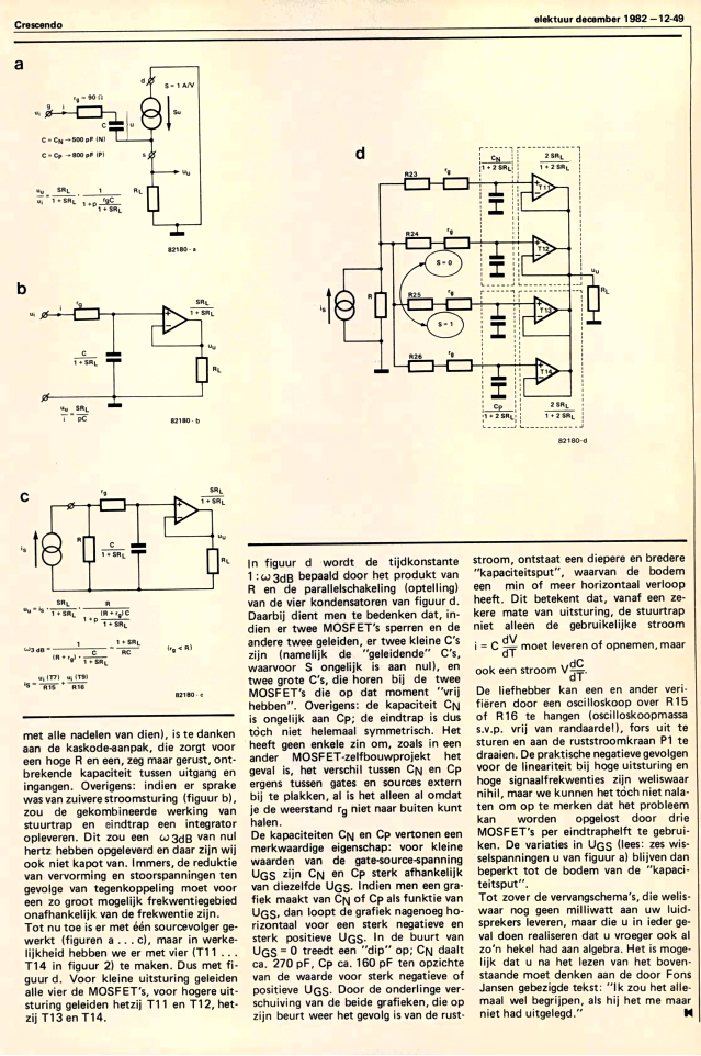

Celebrul amplificator Crescendo , varianta 1 , publicata in Elektuur 1982

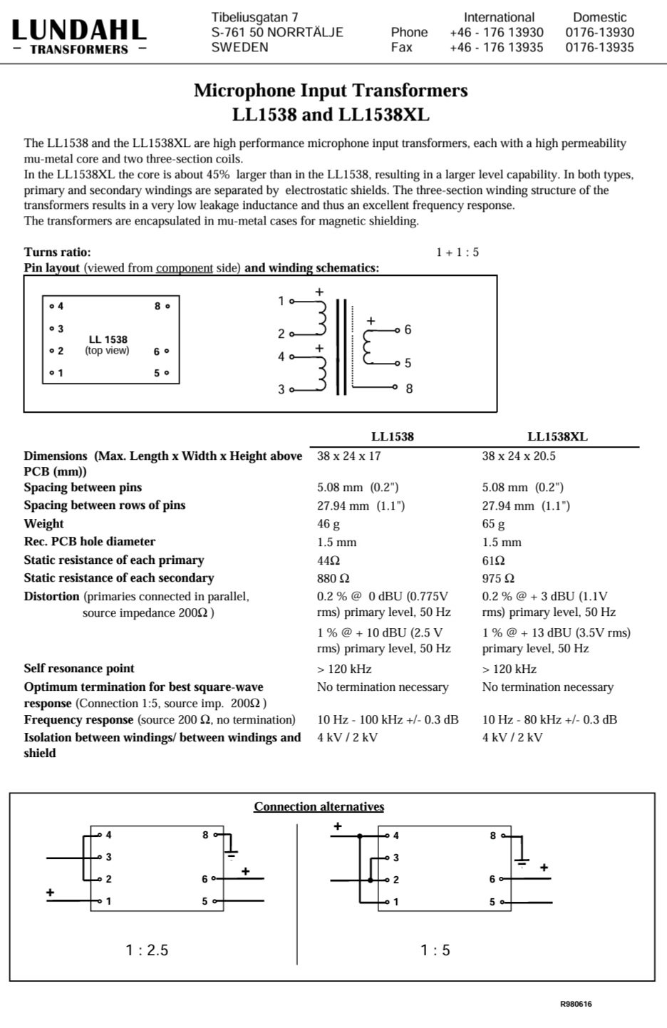

Unii se lauda au inlocuit transformatoarele de iesire cu LL1538XL de la Lundahl Audio Transformers , evident avand disponibila doar o singura iesire audio pe canal .
- LL1538 .jpg (186.13 KiB) Vizualizat de 38685 ori
