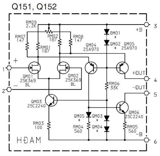

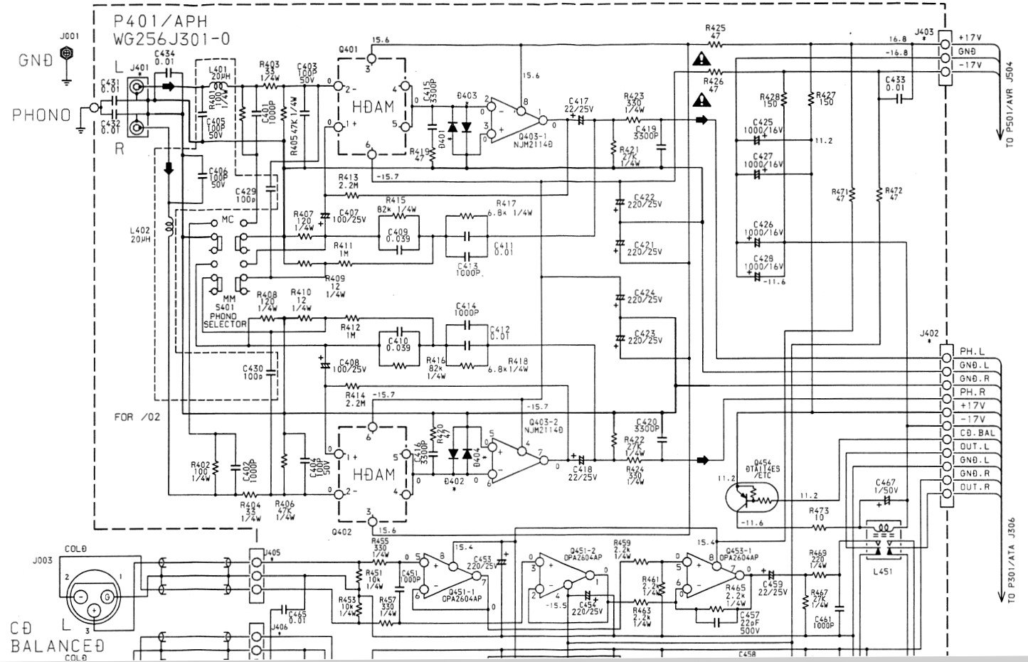

Daca ar fi fost desenate : etajul de alimentare adecvat si zona RC care ar fi permis acordul dozei cu etajul de intrare , in teorie era pur si simplu perfectiunea Phono RIAA , la categoria ieftin si bun , fara compromisuri majore .
Tranzistorul FET folosit in prezent de Marantz HDAM este deja celebrul 2SK2145 , inca disponibil la Mouser , la un pret infinit de mic fata de lampi si complicatiile cu care vin la pachet .

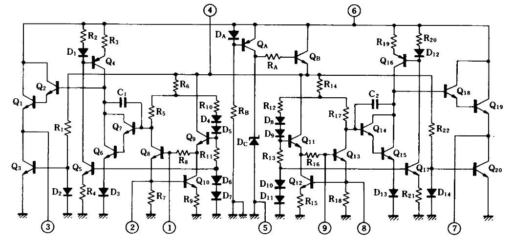

Inca se mai gasesc la vanzare circuite LM381 si LM387, cantitati mici, ramasite. Pretul este mai mare decat pe vremuri, cam cat costa acum un pachet de tigari (aduse din Bulgaria, ca la noi sunt mai scumpe).

Se pot cumpara si circuite AN7311N, care sunt asemanatoare cu LM381 (putin mai zgomotoase). S-au folosit la o combina cu pickup-casetofon-radio fabricata la Tehnoton. Nu stiu cum se numea (Stereoson ?) , dar avea uPC1026C (echivalent cu MC1310) la decodorul stereo si AN7145M la finalul audio.
