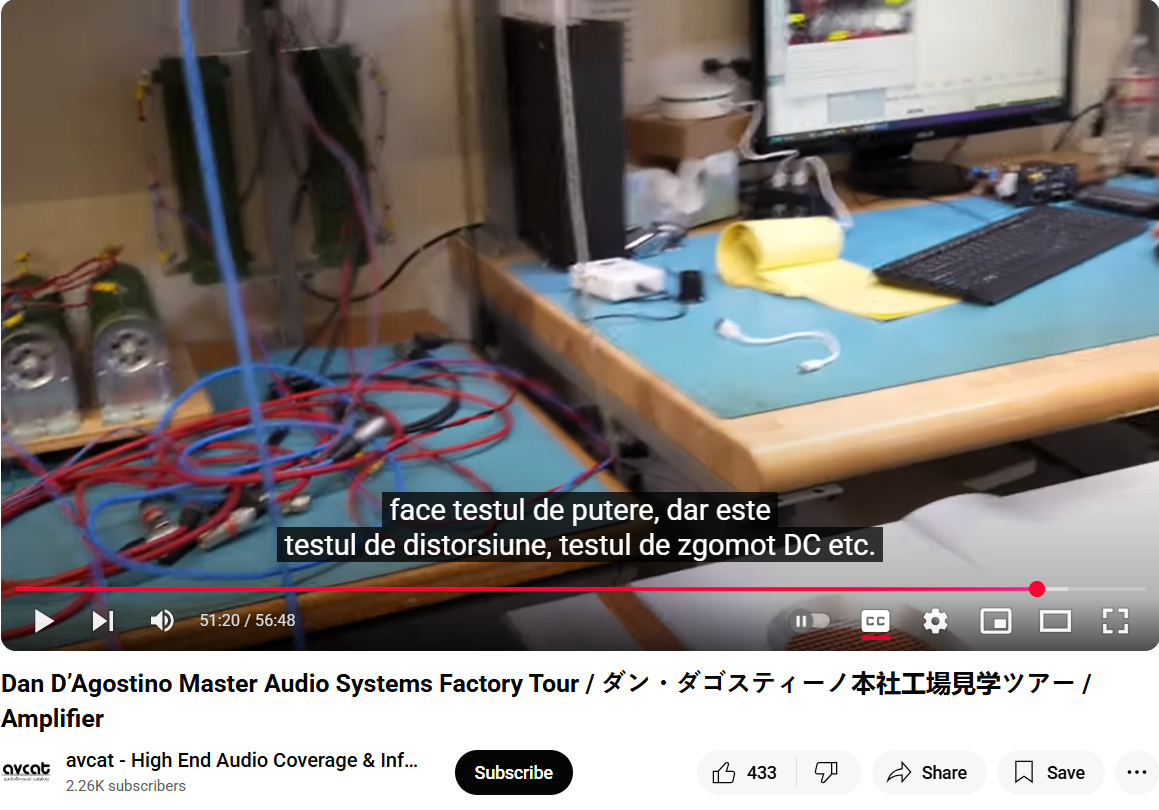

Daca veti urmari acest video , veti putea observa ca cea mai titrata firma de audio din prezent are un tester de evaluare a performantelor , in care se evalueaza tot , inclusiv zgomotul produs de suprapunerea unei componente DC peste AC .
Sper ca acum totul e clar .
- Dan d'Agostino DC test noise minutul 51 02 secunde.png (1008.07 KiB) Vizualizat de 24932 ori
Pentru cei ce nu pricep din prima , le recomand vizionarea urmatorului video , dar trebuie sa intelegeti diferenta intre Japonia ( 100 V ac ) si Europa ( 230 V ac ) .
