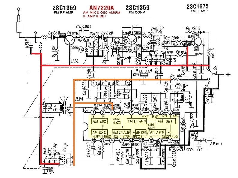

An7220. Un integrat AM/FM mai modest, se găsește prin Rec. Panasonic portabile sau de mici, chiar și acum prin magazine.
Este un integrat japonez destul de vechi (anii 80), folosit foarte mulți ani.
Din aceeași familie, dar mai bune : AN 7222, 7223, 7273 (!) (pentru tunere home system)

Circuitul AN7220 a fost facut si de IPRS Baneasa sub denumirea de TDA7220 si se gasea in aparatul radio fabricat de Electronica sub denumirea de THOMAS,si mai este echivalent cu TDA1220.
#64
AN7220 (Panasonic, 2x9 pini) nu este deloc echivalent cu TDA7220 (Europa, 2x8 pini)
TDA7220 este un TDA1220B „low profile”.
