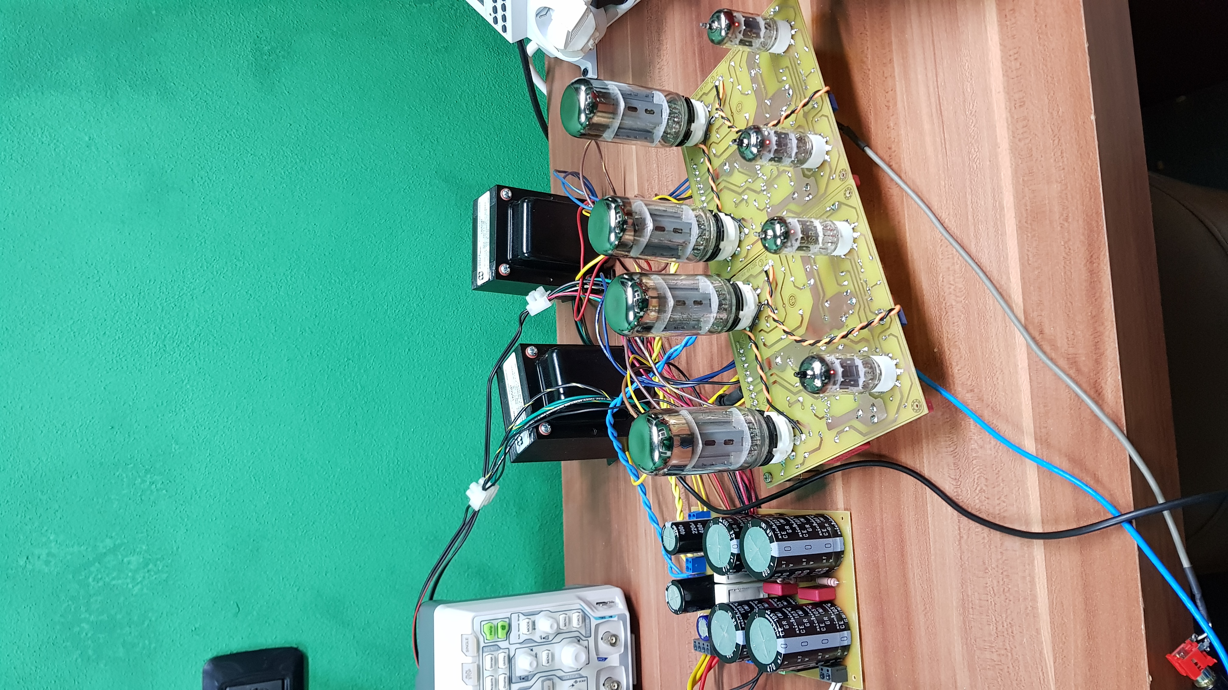

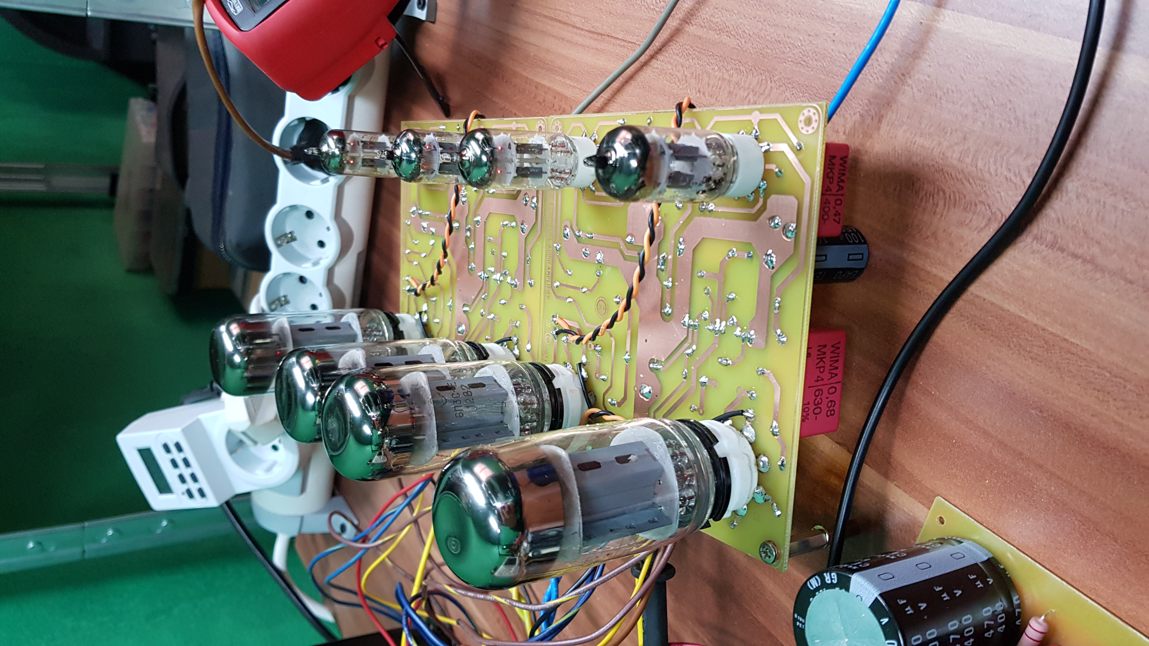

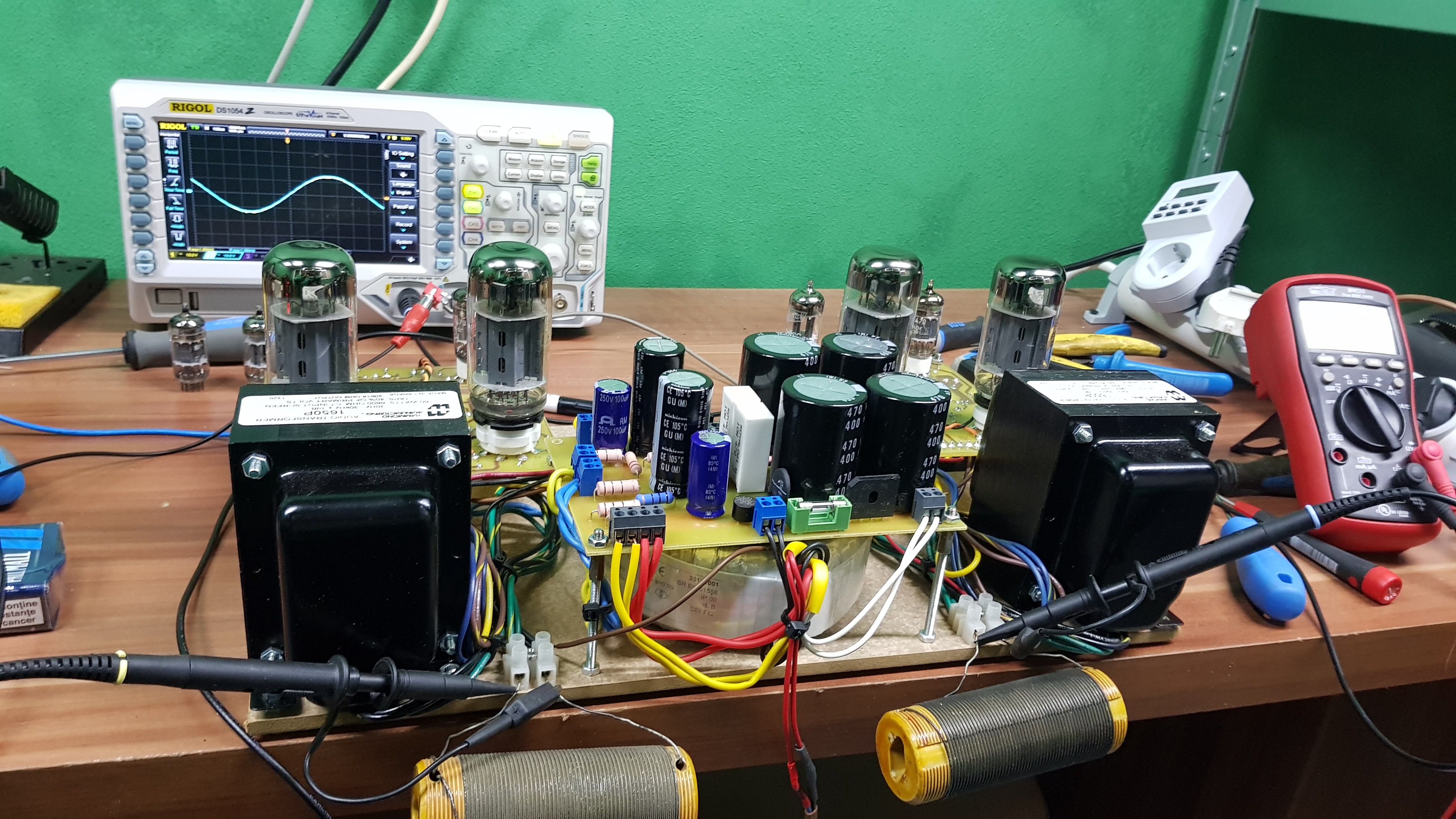

Am finalizat azi si al doilea canal, maine prind toata "sandramaua" pe un placaj, dupa ce reglez si canalul cu pricina...asta pana vine carcasa, sa-l pot muta ici-colo. Intre timp am primit 2 tuburi E83CC Zaerix (de productie Philips) si voi inlocui tuburile Tungsram ECC83.

Am pus azi in functie ambele canale, din pacate nu am avut timp sa le prind pe placaj, au ramas pe birou cu jungla de fire; imi place foarte mult cum se aude, de data asta am probat stereo pe boxele Canton...alta viata :D

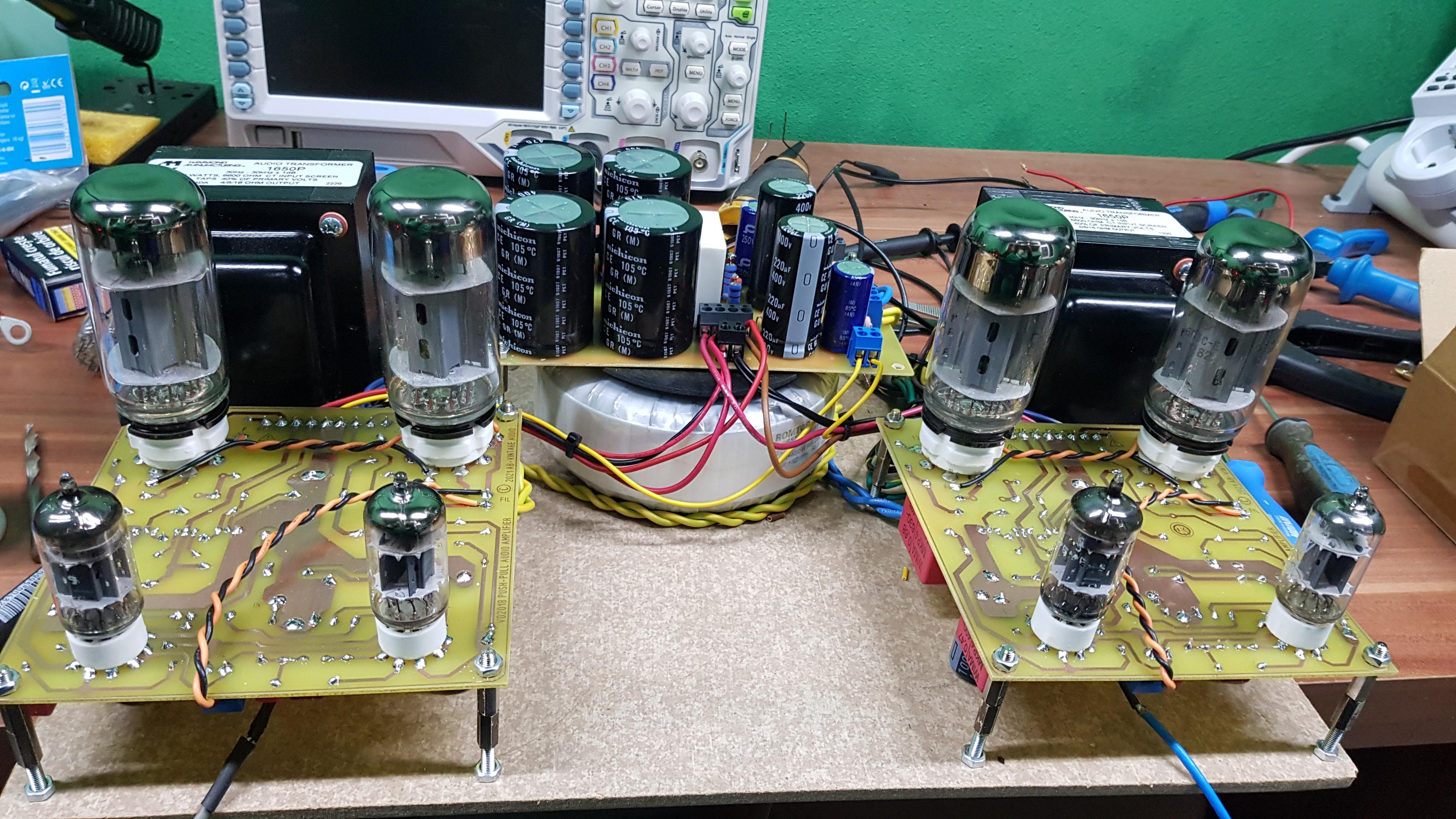

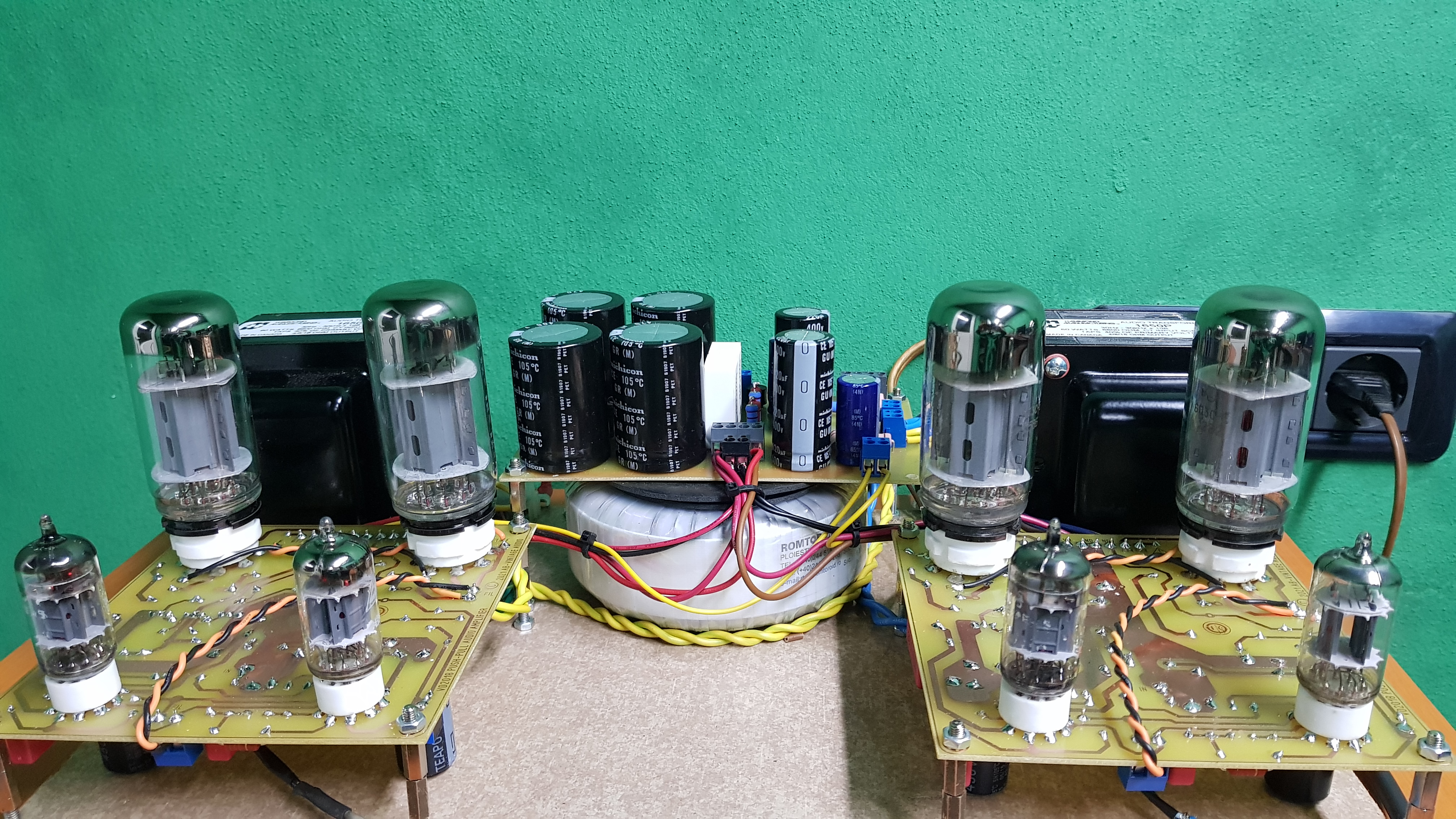

Am fixat azi placile si trafurile pe o bucata de placaj, a iesit ce se vede in poze...mai fac o placa cu potentionetrul de volum si conectori RCA pe care o voi prinde in mijloc, asta pana vine carcasa de la Audiocris. Pana atunci, ma voi bucura de auditie ;) Am schimbat tuburile ECC, acum am doua E82CC Siemens Triple Mica si doua E83CC Zaerix (Philips). Nu stiu de ce dar imi place si mai mult cum suna cu astea.

Carcasa o faci așa?
#66
Da, acelasi layout va avea, zilele astea ma apuc de schita.

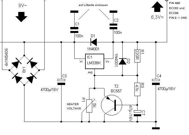

Voi comanda zilele astea un alt toroidal pt alimentare, de la Petra; cel cu care se alimenteaza acum are doar 2 infasurari de 6.3V/3.5A (fiind comandat pt Concertina) asadar la asta nou, pe langa cele 2 infasurari care merg la filamentele finalelor, mai pun una de 8V/2A pentru alimentarea ECC-urilor si cred ca modific si sursa, adaug un stabilizator cu LM338K ca cel din schema. Schema respectiva a fost folosita si la Kaizepower, doar ca stabilizatorul era LM317T, din cate stiu...si erau 2 etaje, cate unul pt fiecare canal. Stiu ca va fi nevoie de un radiator destul de mare pentru LM-ul in capsula TO3 dar macar alimentez toate filamentele ECC-urilor dintr-un singur etaj, care se va afla pe placa sursei (evident, va trebui sa fac o alta sursa). Ce parere aveti de abordarea asta? Tinand cont ca la 6.3V, un filament consuma 300mA, stabilizatorul nu va lucra la curentul din datasheet asa ca nu e foarte mare consumul pentru modelul K, care merge pana in 5A. Estimez ca cele 4 filamente vor consuma pana la 1.5A...sa aleg un alt stabilizator sau merg cu asta din schema? LM-ul il pot cumpara de la un magazin din apropiere, nu cred ca e fake (am mai luat multe semiconductoare de acolo) si costa vreo 22RON, https://www.electronicservice.ro/cumpar ... st1-329666

Buna seara! O sugestie: in locul Lm338k nu ar fi mai bine sa folosim un circuit dedicat, special conceput pentru alimentarea filamentelor pentru lampi si anume LT1764AEQ, care are si zgomot foarte mic, dar asigura si o tensiune crescatoare circa doua secunde (fara socuri creste timpul de folosire al filamentelor)? E adevarat ca se foloseste mai mult in preamplificatoare cu lampi, dar daca tot stabilizam tensiunea, nu-i mai bine s-o facem cu stabilizatoare de generatie noua? E doar o sugestie ...

Buna seara si multumesc pt sugestie, voi studia maine datasheet si schema cu acest integrat, poate fac un mic cablaj pt teste, sunt curios si as adapta si stabilizatoare de generatie mai nou, nu am o problema cu asta :D

Înfășurarea pentru filamentele tuburilor ECCxx să aibe 9...9,5V!
