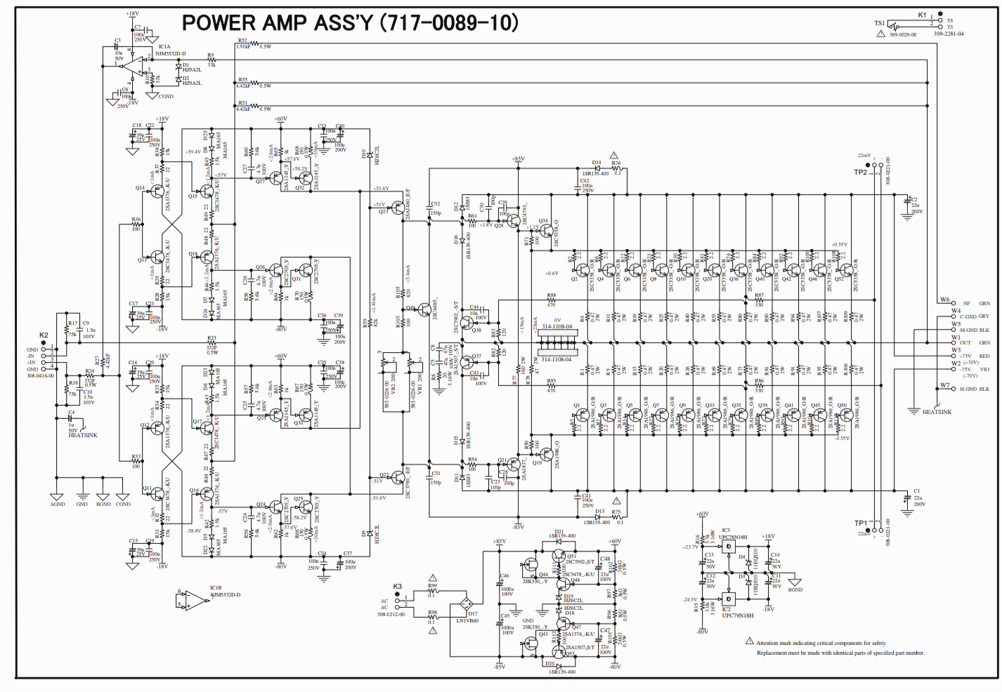

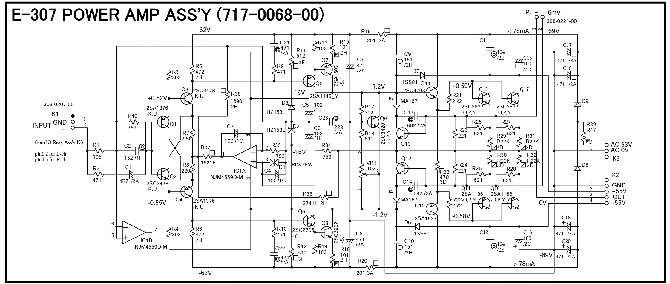

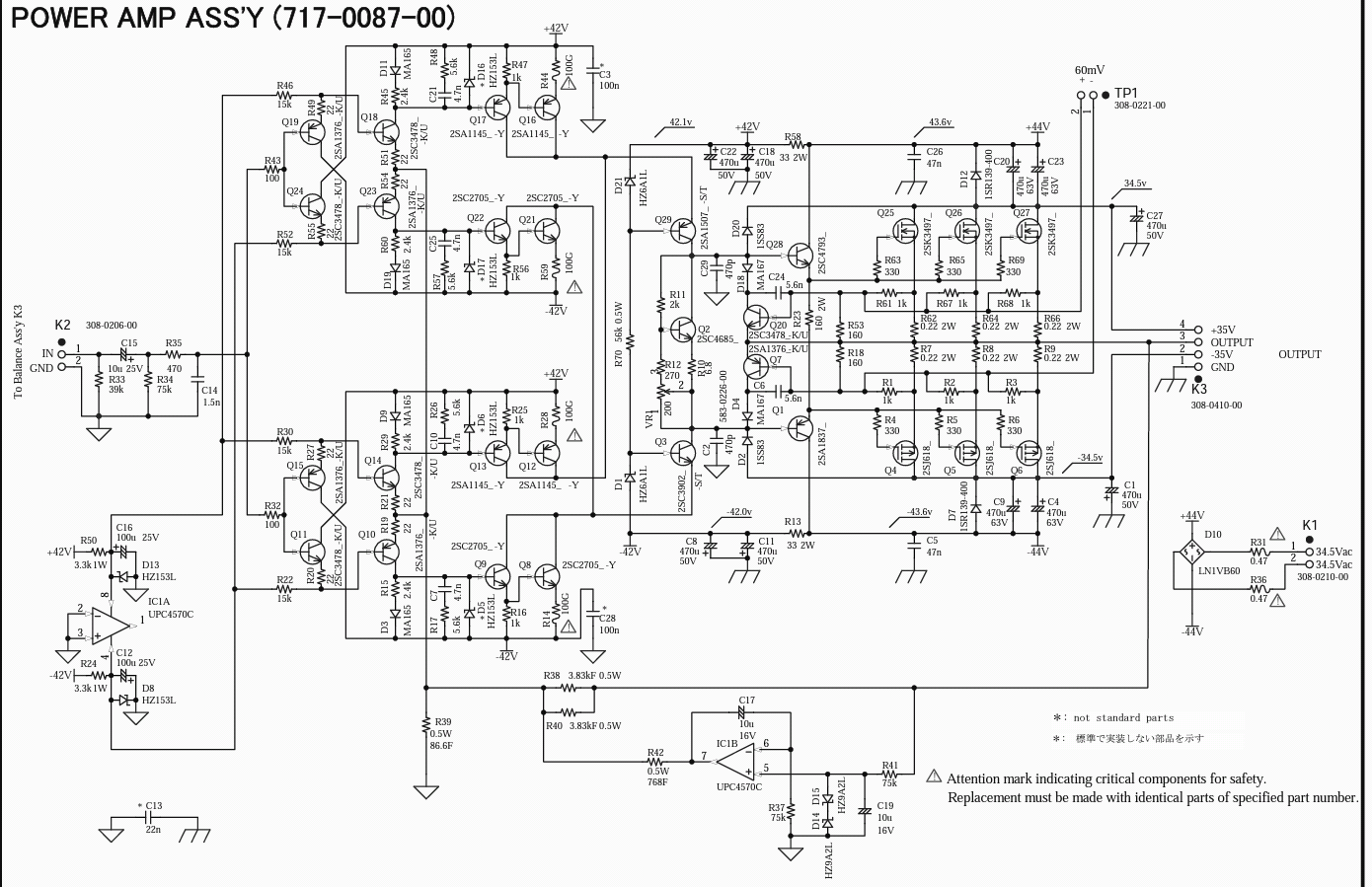

O celebră firma japoneza cu pedigree audiofil pur sânge , a popularizat câteva manuale de service din care reiese că folosesc cu succes ( în funcție de performanțe și preț ) în etajul de intrare o soluție comună de Front End tip CFA , multiplicată după necesități .
- Screenshot_20210630-043234~2.png (365.38 KiB) Vizualizat de 41080 ori
- Screenshot_20210630-045555~2.png (291.01 KiB) Vizualizat de 41080 ori
- Screenshot_20210702-010739~2.png (428.01 KiB) Vizualizat de 41080 ori
- Screenshot_20210702-010917~2.png (724.19 KiB) Vizualizat de 41080 ori

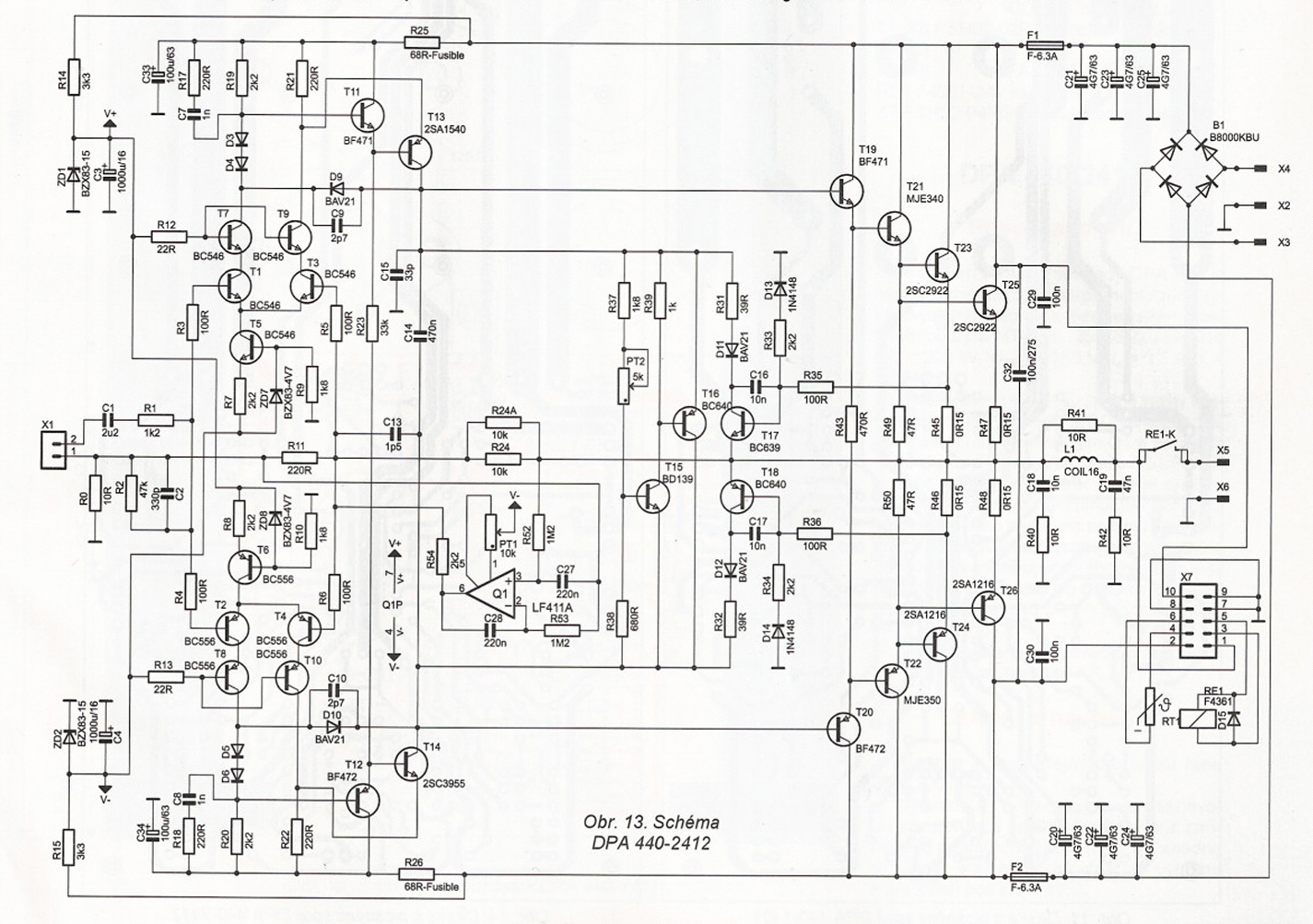

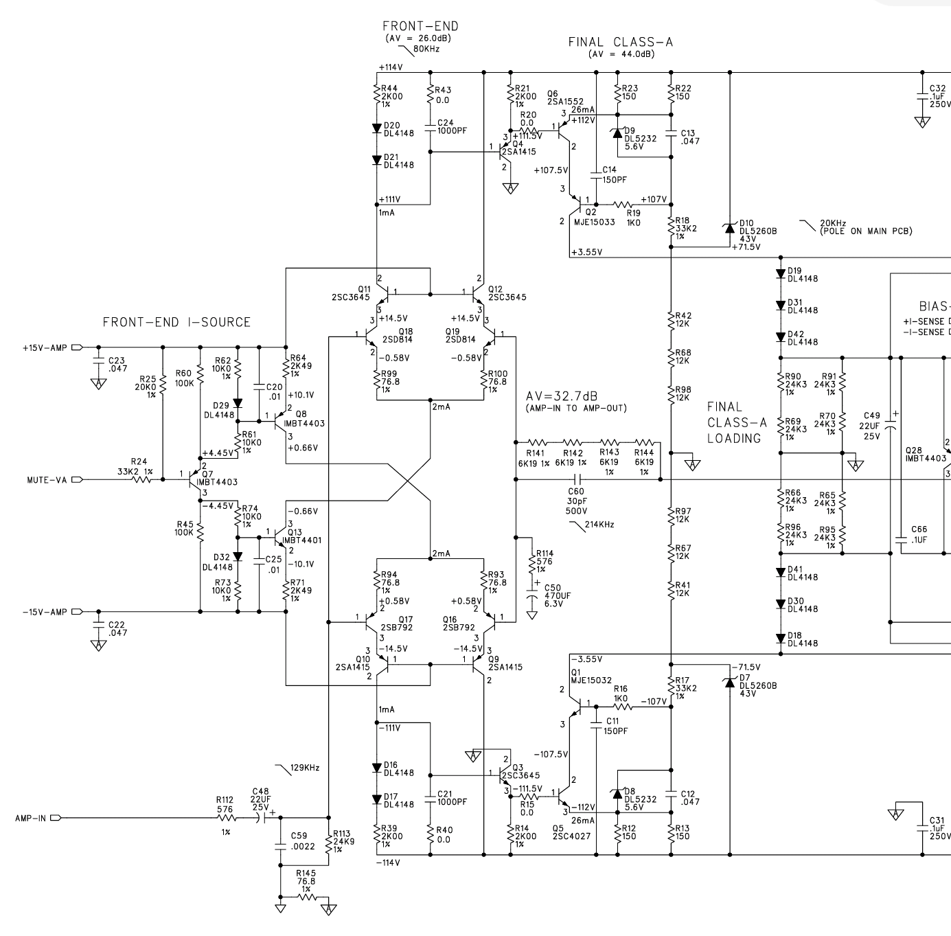

Desigur , există și alte variante ale acestei scheme , cu și fără circuit DC Servo etc :
- Screenshot_20210702-003018~2.png (1.06 MiB) Vizualizat de 41076 ori
- Screenshot_20210702-004223~2.png (1.06 MiB) Vizualizat de 41076 ori

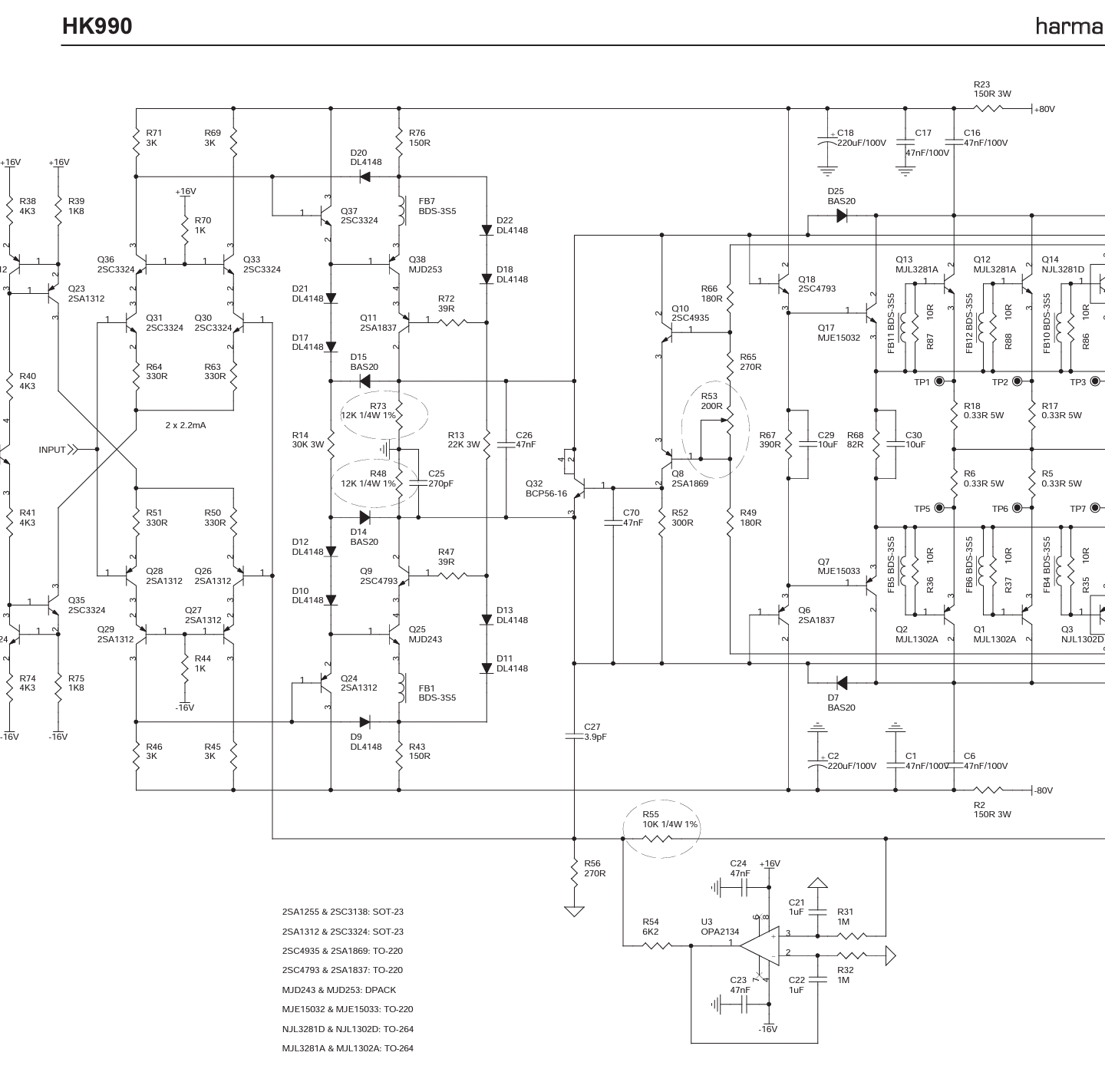

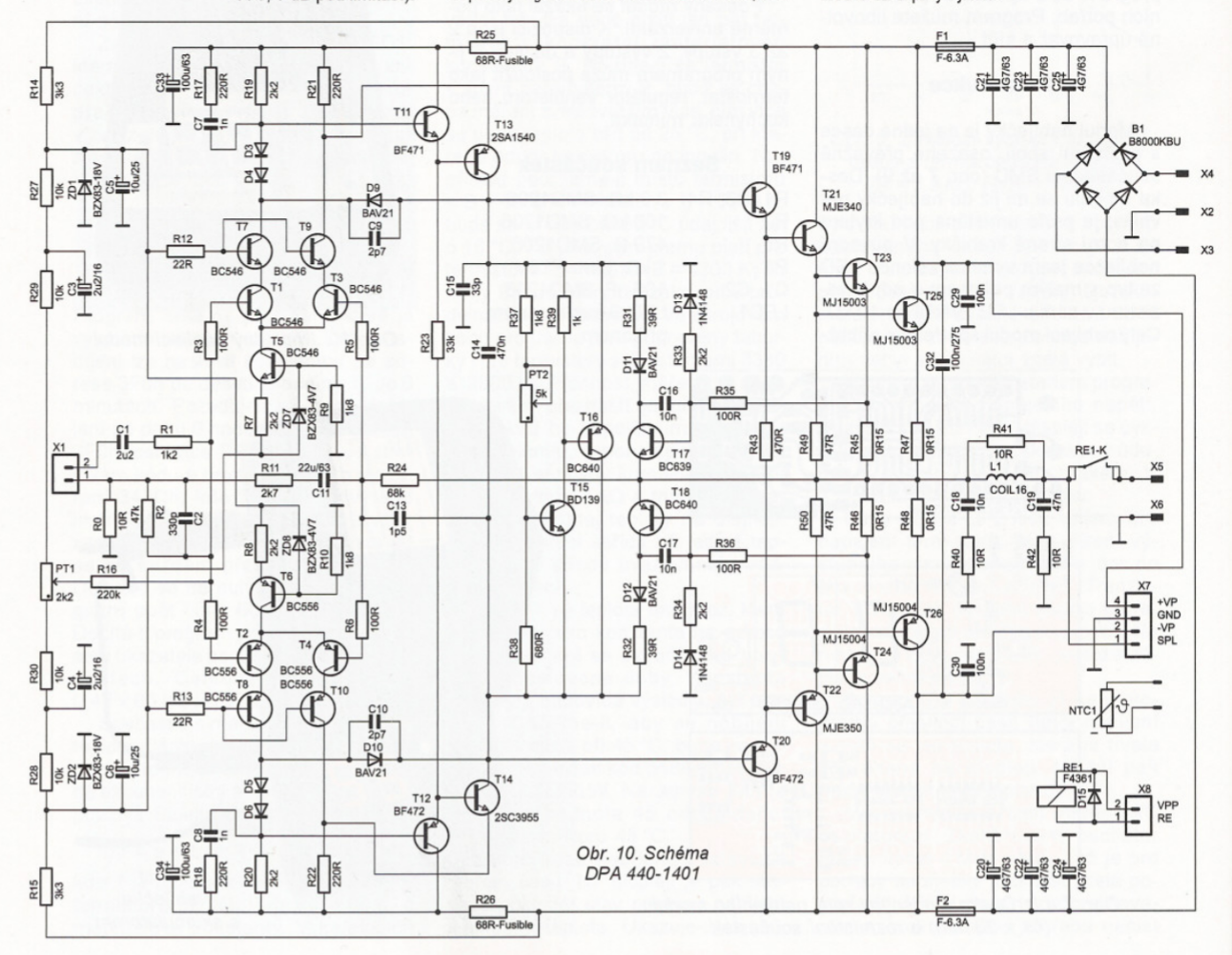

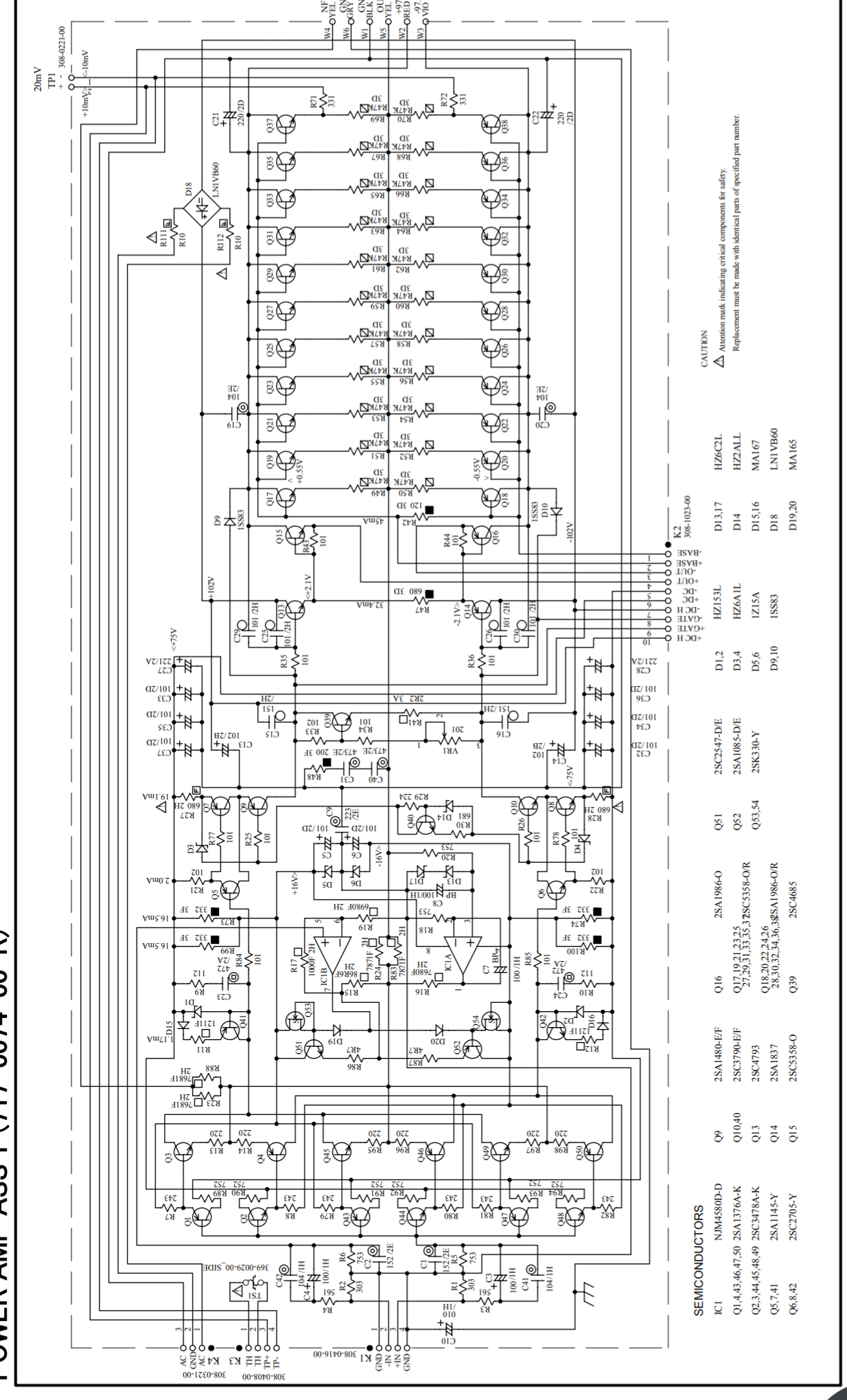

Câteva variante asemănătoare :
- Screenshot_20210630-025932~2.png (265.12 KiB) Vizualizat de 41059 ori
- Screenshot_20210702-010204~2.png (233.29 KiB) Vizualizat de 41059 ori
- Screenshot_20210623-224742~2.png (531.38 KiB) Vizualizat de 41059 ori

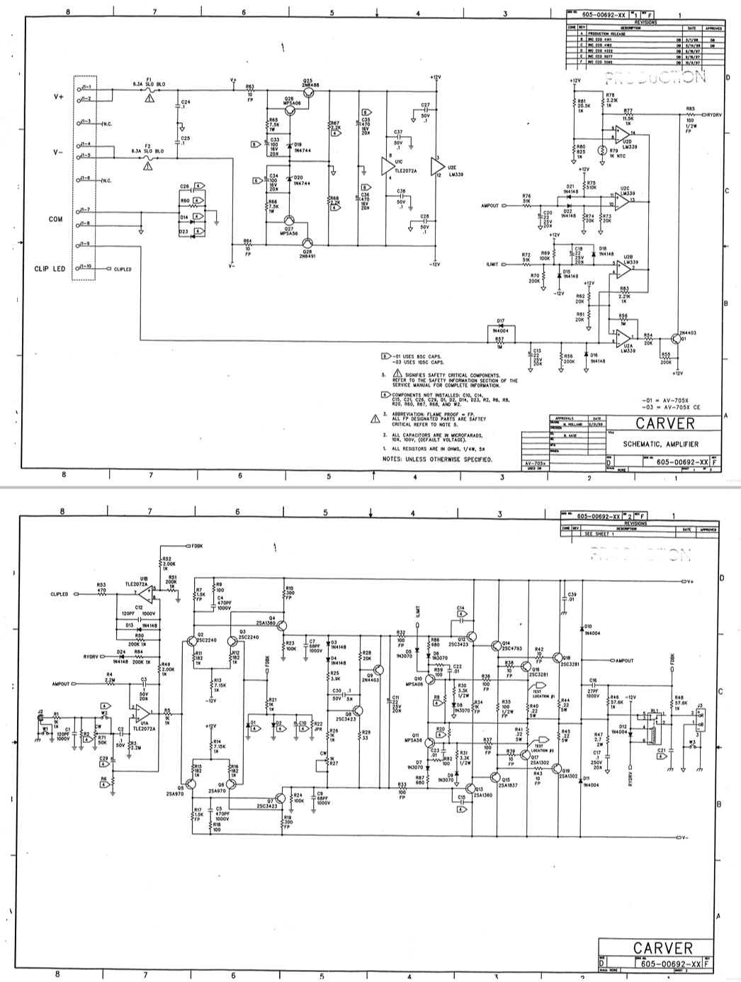

Schema completa a ceea ce este cunoscut drept " UcD " , un amplificator în clasa D
Este fix ceea ce se vede :
- Carver.jpg (250.59 KiB) Vizualizat de 40969 ori

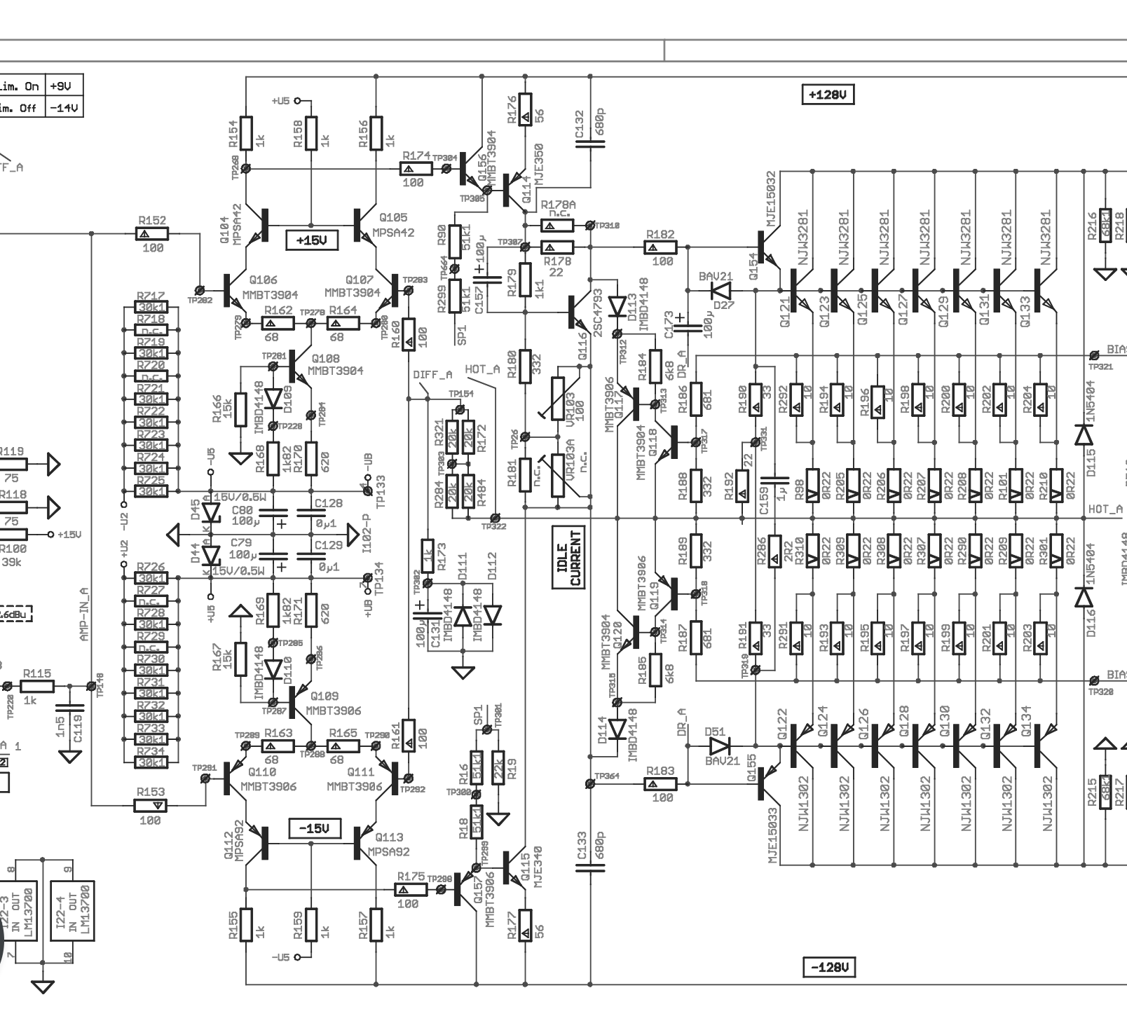

Foarte multe scheme interesante, pornind de la unele mai simple pina la unele foarte complexe.
Din pacate mai toate, ca sa nu zic toate pt ca nu le-am analizate pe toate cu atentie, se bazeaza pe reducerea distorsiunilor generate de etajul final exclusiv pe bucla (buclele) de reactie negativa generala si nu am vazut nici un circuit dedicat reducerii acestor distorsiuni. Am vazut doar un pdf atasat cu un anumit tip de corectie pe etajul final dar fara o schema practica de implementare (poate era in document pt ca nu l-am studiat cu atentie).
Oricum un topic de tinut minte.
Păi nu sunt prea multe opțiuni.
Dacă vreți să corectezi ( hmmm ) tot amplificatorul , te uiți spre soluția Quad , dacă vrei doar etajul final , alegi Hawksford EC .
Mai există câteva variante ( Technics etc ) ...
Uite cateva variante comerciale de HEC :
