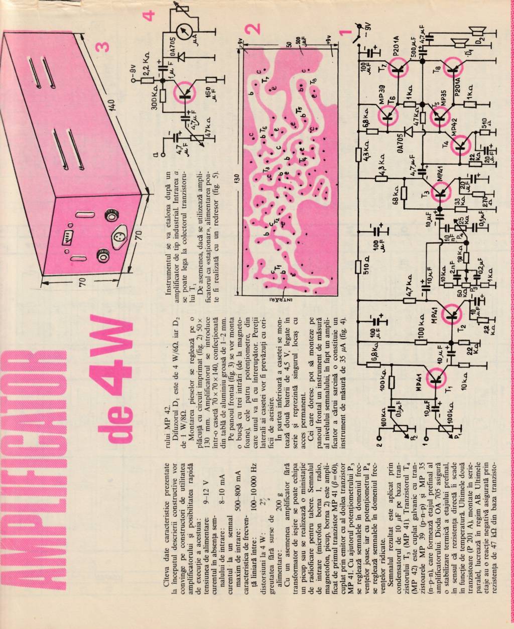

flomar60 scrie: Mie Iun 28, 2023 10:44 pm mâine îmi fac timp, caut și scanez și restul articolului
Astept pe cand puteti, multumesc.
flomar60
Mesaje: 96
A apreciat de: 14 ori
#52
Schema publicată de mine în prima pagină a acestui topic nu mai are alte specificații...! acela e tot articolul....scanată din nr. 7/74 din Tehnium....dar!în nr. 6/75 este o altă schemă foarte asemănătoare care are toate notațiile ,inclusiv circuitul imprimat.
IMG_20230629_0001 (FILEminimizer).jpg (275.75 KiB) Vizualizat de 24197 ori
....eu am folosit indicațiile din 6/75 pentru schema din 7/74....pentru că ,pe vremea aia eu nu aveam la dispoziție un trz BC 109....

Se pare că nu mă pricep să atașez fișiere!....ordinea e aiurea!
#54
flomar60 scrie: Joi Iun 29, 2023 8:12 pm Se pare că nu mă pricep să atașez fișiere!....ordinea e aiurea!
Multumesc pentru scheme, nu-i o problema cu ordinea, ma descurc...voi lua schema similara si voi face un cablaj zilele astea.

#55
Atentie ca cel putin prima schema din ultima postare cu scheme este gresita.

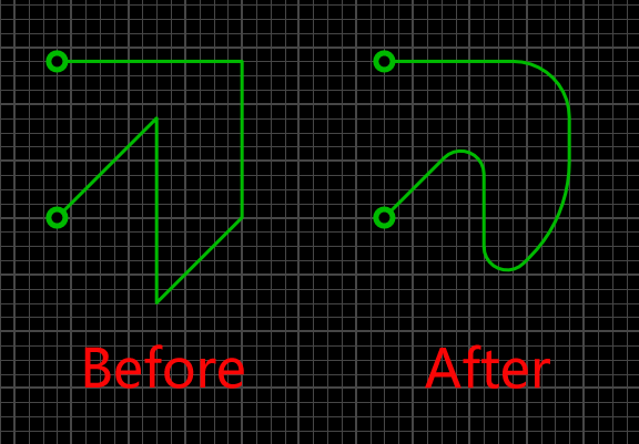

Greseala fiind? Nu ne tine in suspans. :dizzy_face:
Ma bag si eu in discutie, cum desenati voi cablajele cat sa arate ca cele din Tehnium? Ma refer la un program de CAD, nu facut la mana. Ma intereseaza pentru aspectul de cablaj vechi. Altfel, tot felul de forme fac si eu in Eagle, dar trebuie ceva timp sa le aranjezi curbele.

#58
Mircea scrie: Sâm Iul 01, 2023 4:52 am Greseala fiind? Nu ne tine in suspans. :dizzy_face:
Imi poti arata unde este intrarea lui, doar asa ca un prim exemplu de greseala? Este vorba de prima schema de pe pagina 6.
#59
Sprint Layout are un plugin interesant, cam asa se pot desena traseele folosind pluginul respectiv, las si link spre descarcare: https://github.com/cdhigh/sprintFontRel ... _track.png
https://github.com/cdhigh/sprintFontRelease

#60
SSB scrie: Lun Iul 03, 2023 10:11 am Imi poti arata unde este intrarea lui, doar asa ca un prim exemplu de greseala? Este vorba de prima schema de pe pagina 6.
Aia o bunghesti tu, insa ce face un incepator care monteaza P1-P2-P3 doar ca sa fie suntate?! Ce semnal mai ajunge in P4 (cred ca stim cu totii ce rol are).
P4 care are si rol de intrerupator de 220Vca :skull_crossbones: . Asta e greseala adevarata: cine foloseste un contact de potentiometru ca sa comute 220Vca, indiferent de putere?
