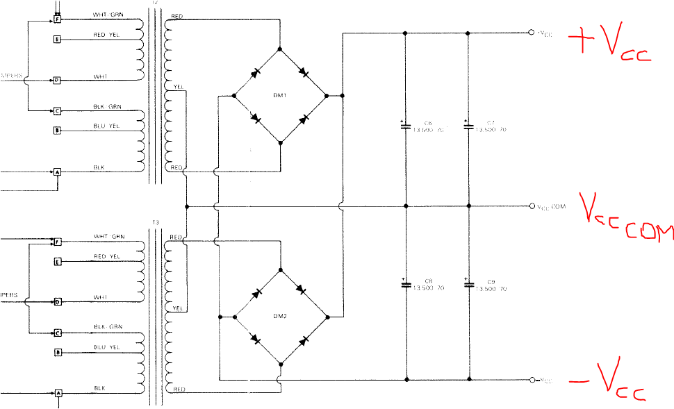

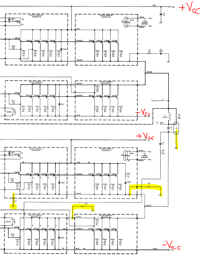

hpavictor scrie: Lun Mai 17, 2021 6:36 pm Conceptul lor se numeste Bridged Grounded .
Este relativ simplu să îl aplicam la proiectul nostru , cu condiția esențială să folosim surse de alimentare independente pe fiecare etaj de amplificare , astfel încât să putem însuma fara probleme masele ieșirilor fiecărui canal de putere .
Pentru unii e simplu și intuitiv , pentru alții , totul se transformă într-un subiect nedefinit .
Si, in ciuda eforturilor depuse, cred ca tot nedefinit raman...
Exemplu M-600 de la Crown - sursa:
M-600 PSU.PNG (40.19 KiB) Vizualizat de 10315 ori
Si etajul final:
M-600 Output.PNG (90.43 KiB) Vizualizat de 10315 ori
Vedem ca ambele etaje finale se alimenteaza de la aceeasi sursa. Toate clare pana aici.
Ceea ce face schema lui M-600, etajul negativ este pus la o masa virtuala (poate chiar carcasa cutiei?).
Nelamurirea mea: daca ambele amplificatoare pe fiecare canal (fiecare cu sursa lor separata) au cele 2 etaje negative legate impreuna (practic via masa virtuala = carcasa cutiei), nu au sa intre in conflict?
Vcc_com se conecteaza direct la RIN- si LIN-. Vcc_com se conecteaza la masa de semnal (un DRV13x) prin 10R.
Inteleg bine sau le-am bramburit complet? Multumesc pentru bunavointa de a-mi explica.

Sper să înțelegeți o schemă suficient de explicativă ;) ...
Crown-s-Ground-Bridge-Output-Topology.pdf
