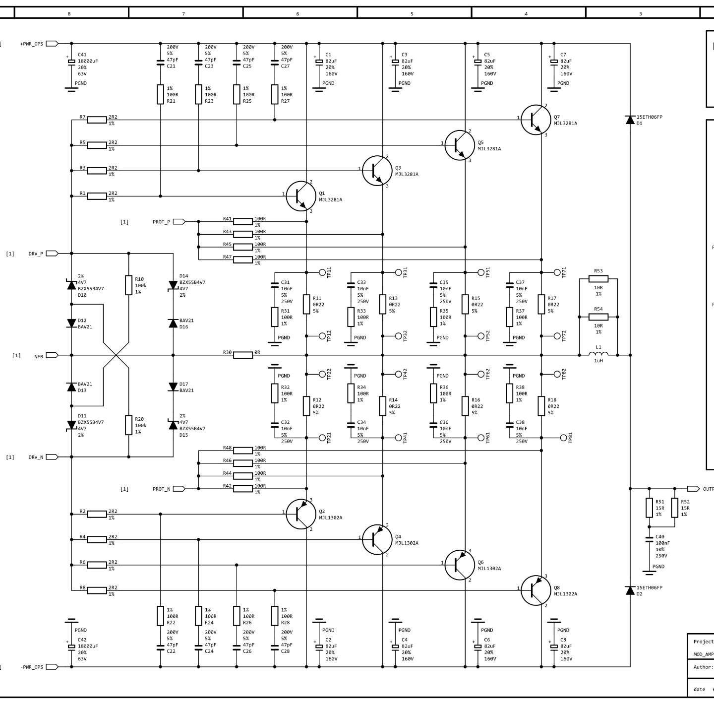

Aici aveți varianta pentru etaj final MOS :
- Screenshot_20210602-024444~2.png (146.97 KiB) Vizualizat de 40667 ori

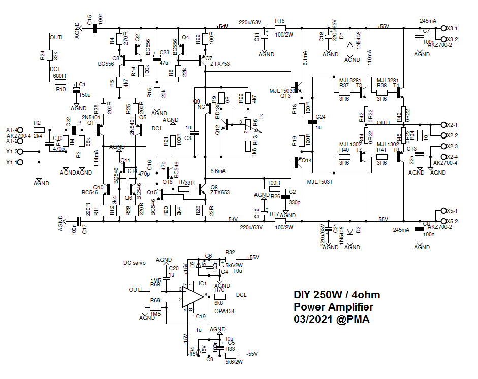

Simplu , dar performant :
https://www.audiosciencereview.com/foru ... nts.21542/
Se încumetă cineva ?
- 250Wamp1.png (123.11 KiB) Vizualizat de 40587 ori

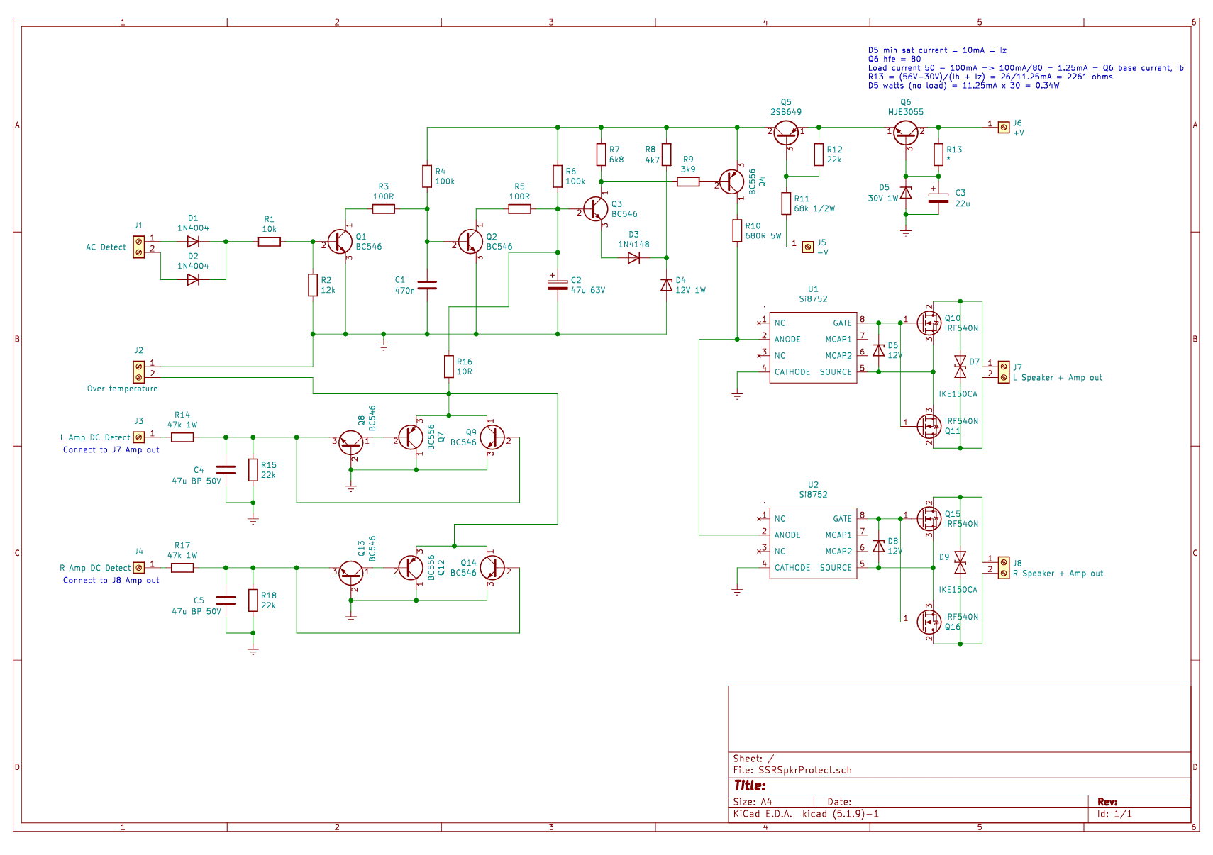

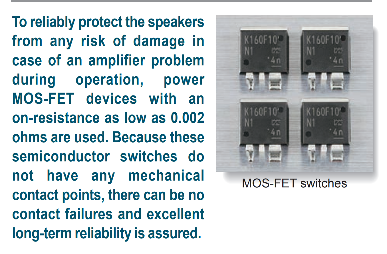

Nu mai sunt la modă releele pe ieșire , protectia DC folosind tranzistoare MOS FET drept elemente comutatoare :
- Screenshot_20210626-172156~2.png (193.44 KiB) Vizualizat de 40571 ori
- Screenshot_20210626-234016~2.png (426.35 KiB) Vizualizat de 40571 ori
- Screenshot_20210626-233859~2.png (581.66 KiB) Vizualizat de 40571 ori

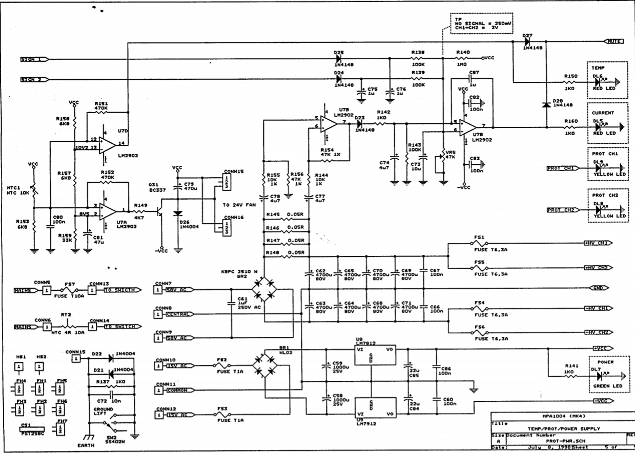

Continuare :
- VAS multitranzistor Generator Curent Constant .png (88.01 KiB) Vizualizat de 40554 ori
- Antisaturatie Superdioda DC servo.png (103.43 KiB) Vizualizat de 40554 ori

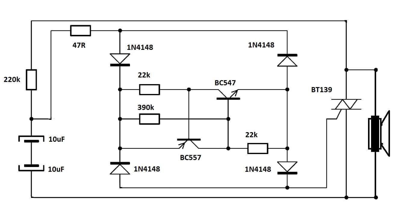

- crowbar DC protect .jpg (31.6 KiB) Vizualizat de 40554 ori

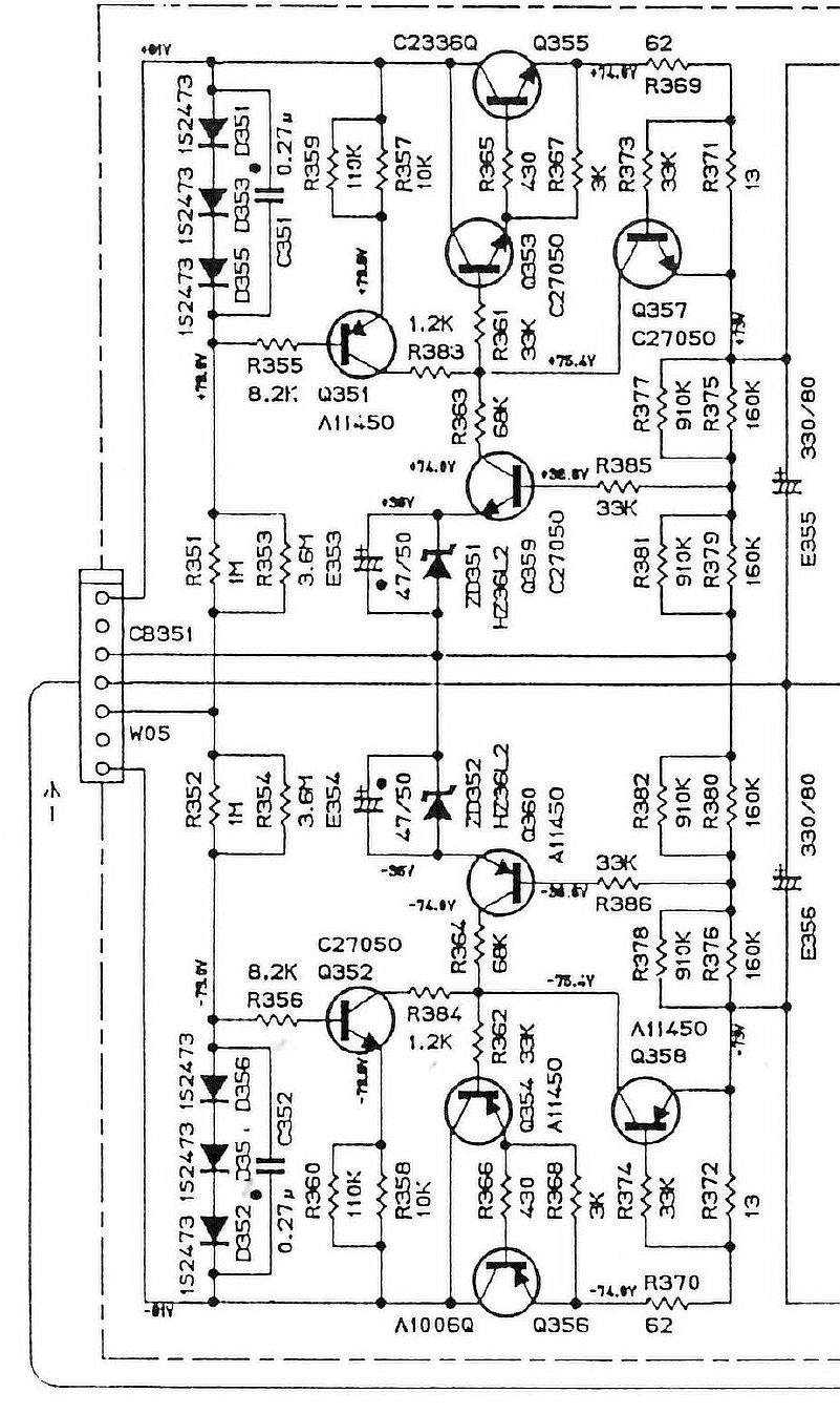

- Mute.png (84.92 KiB) Vizualizat de 40554 ori
- Stabilizator Front End.jpg (204.89 KiB) Vizualizat de 40554 ori
- SOA 4 perechi.jpg (152.19 KiB) Vizualizat de 40554 ori
- SOA 3 perechi.png (450.57 KiB) Vizualizat de 40554 ori

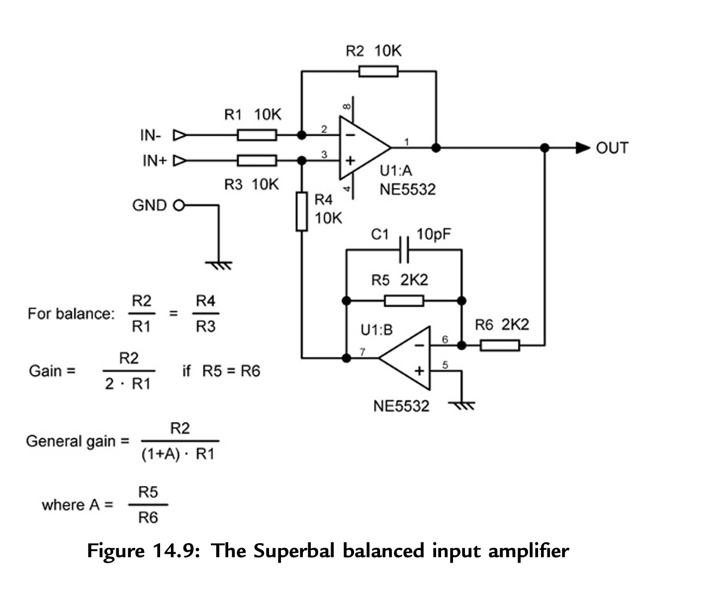

Intrare simetrică :
- Screenshot_20210629-101745~2.png (212.37 KiB) Vizualizat de 40529 ori
