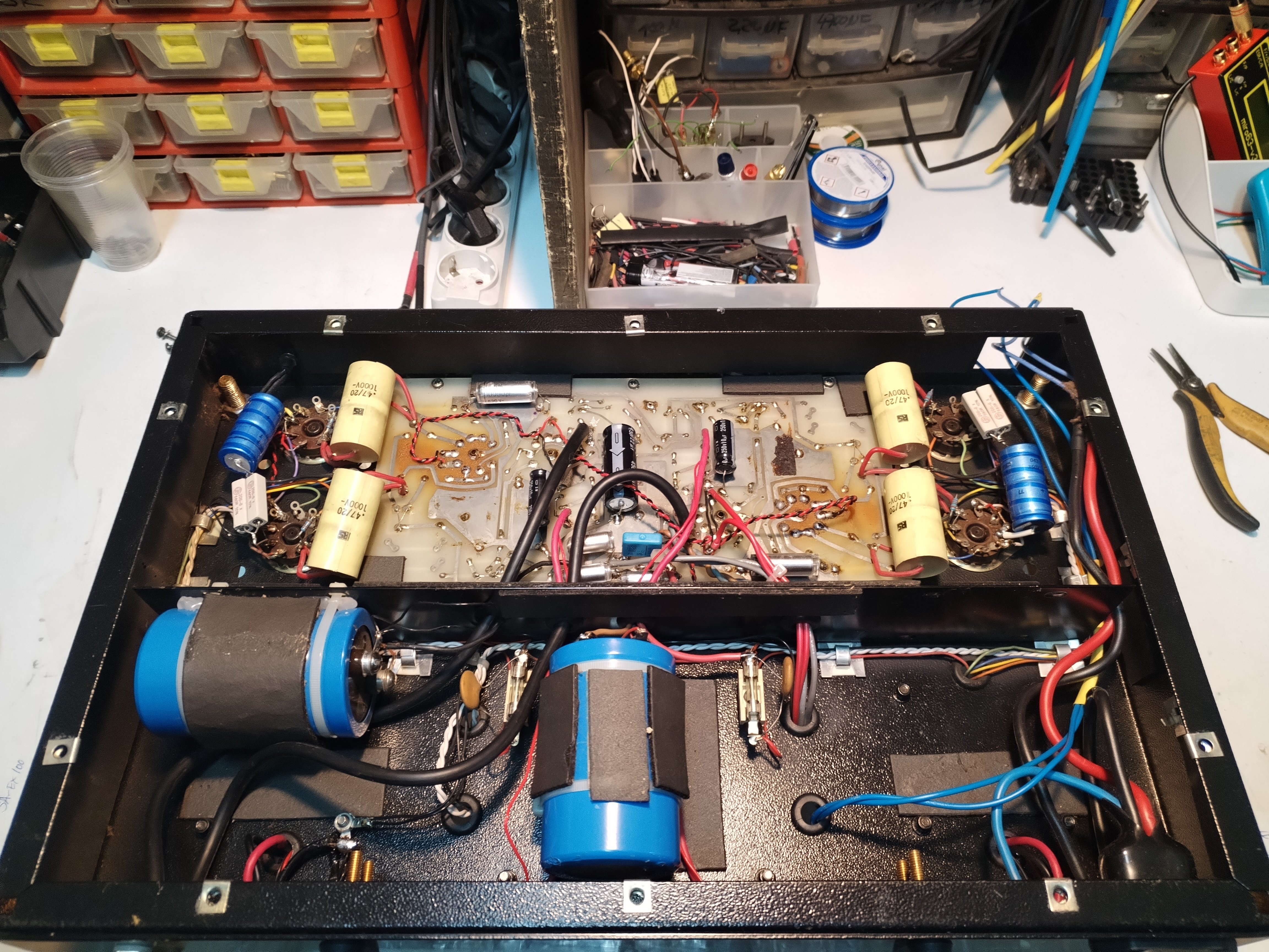

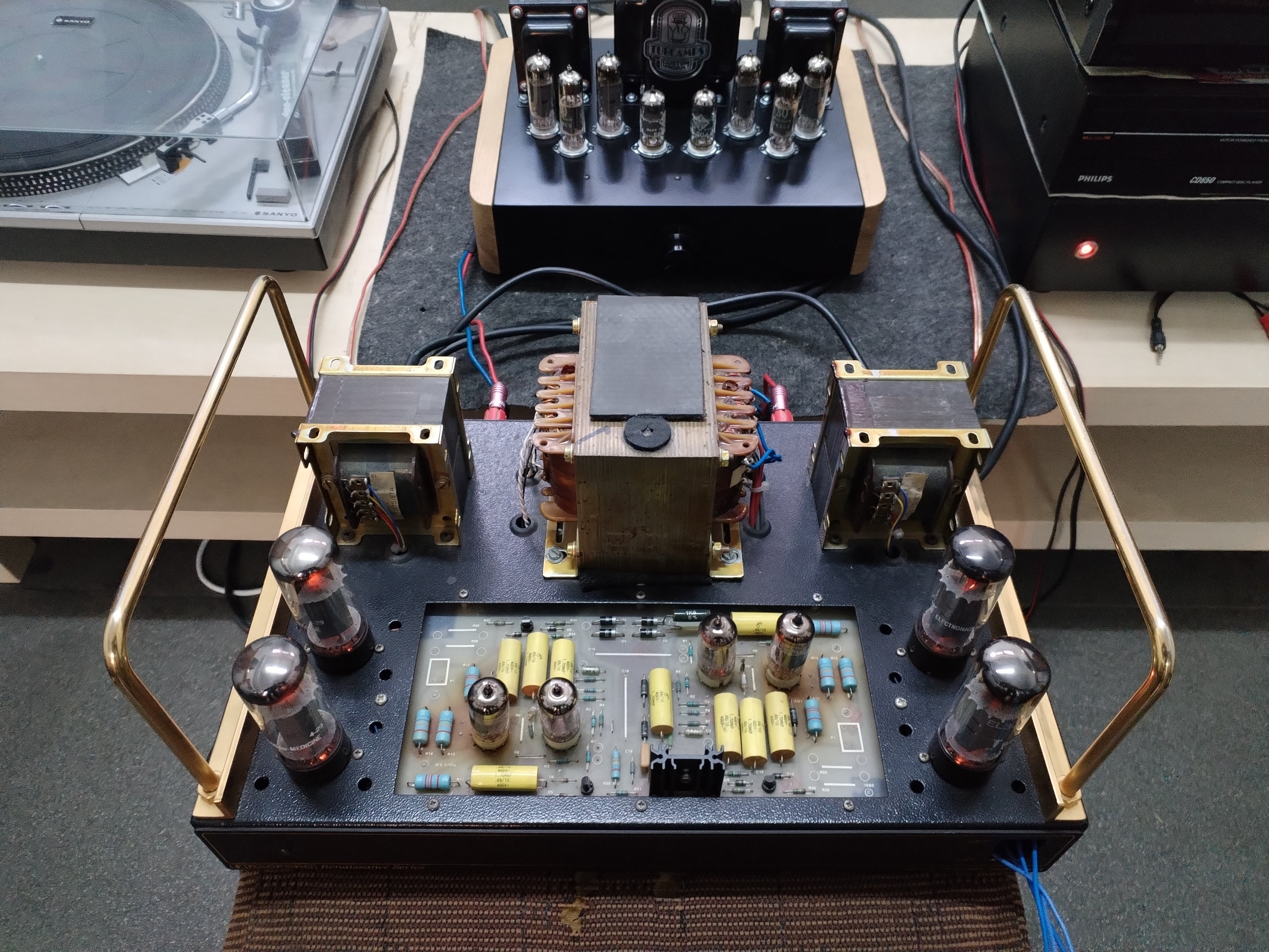

Radford ESA225 Renaissance
2x25w

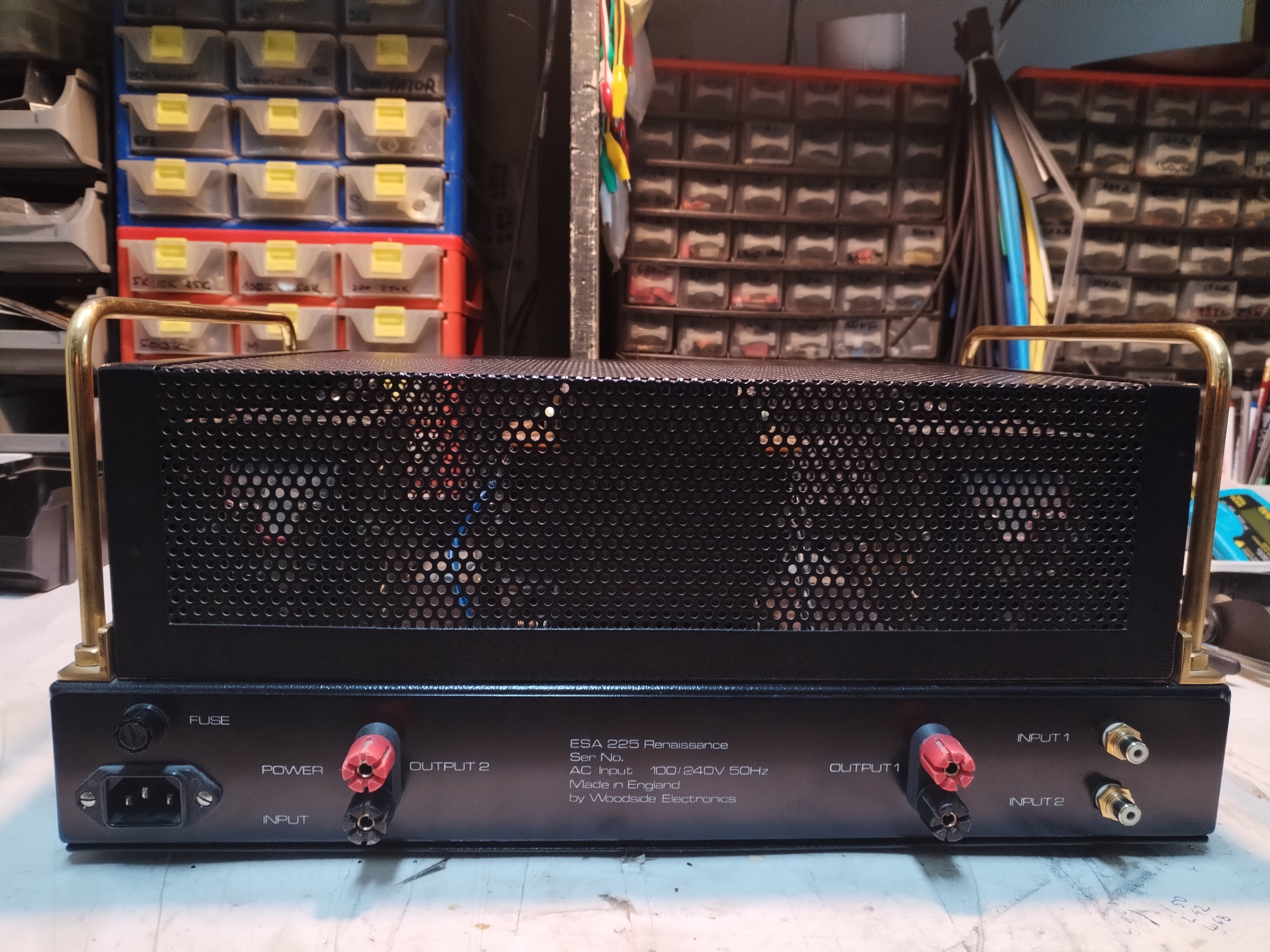

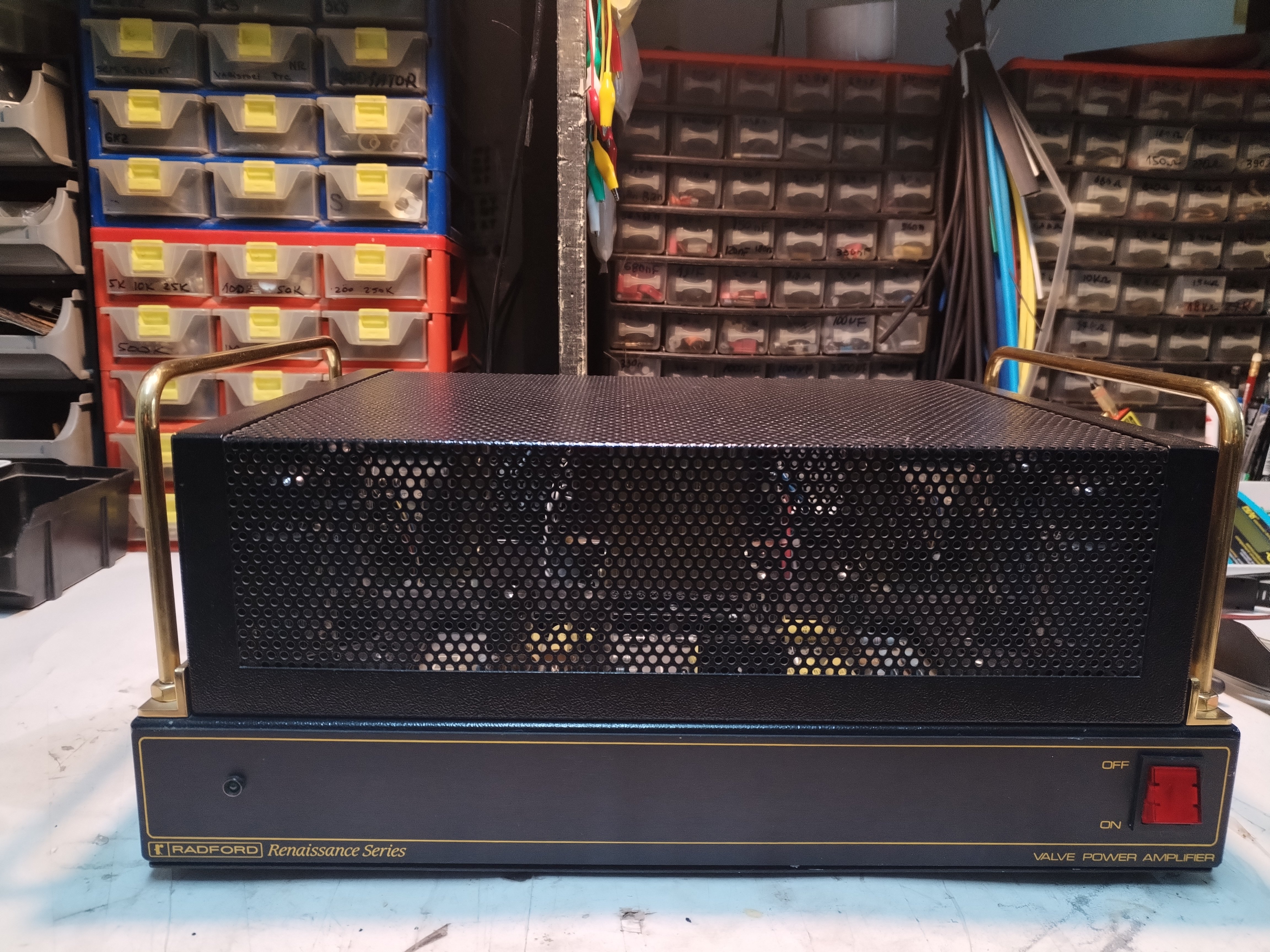

Cred că în ultimii doi ani am depanat 5..6 Amplificatoare Radford , trei cu diferențe pe partea de alimentare a părții de atac ,dar partea de amplificare semnal este cam la fel la toate .
Aceasta are un stabilizator cu un tranzistor bipolar pentru partea cu ECF82 , apoi cate un stabilizator pentru fiecare canal , alimentează SRPP de pe intrare .
Amplificatorul a fost modificat de cineva cu negativare automată.
A fost cumpărat ca defect,cu 500 euro , defectul ....întrerupătorul de rețea
Un asemenea amplificator se vinde cu 800...1000 euro în stare de funcționare.

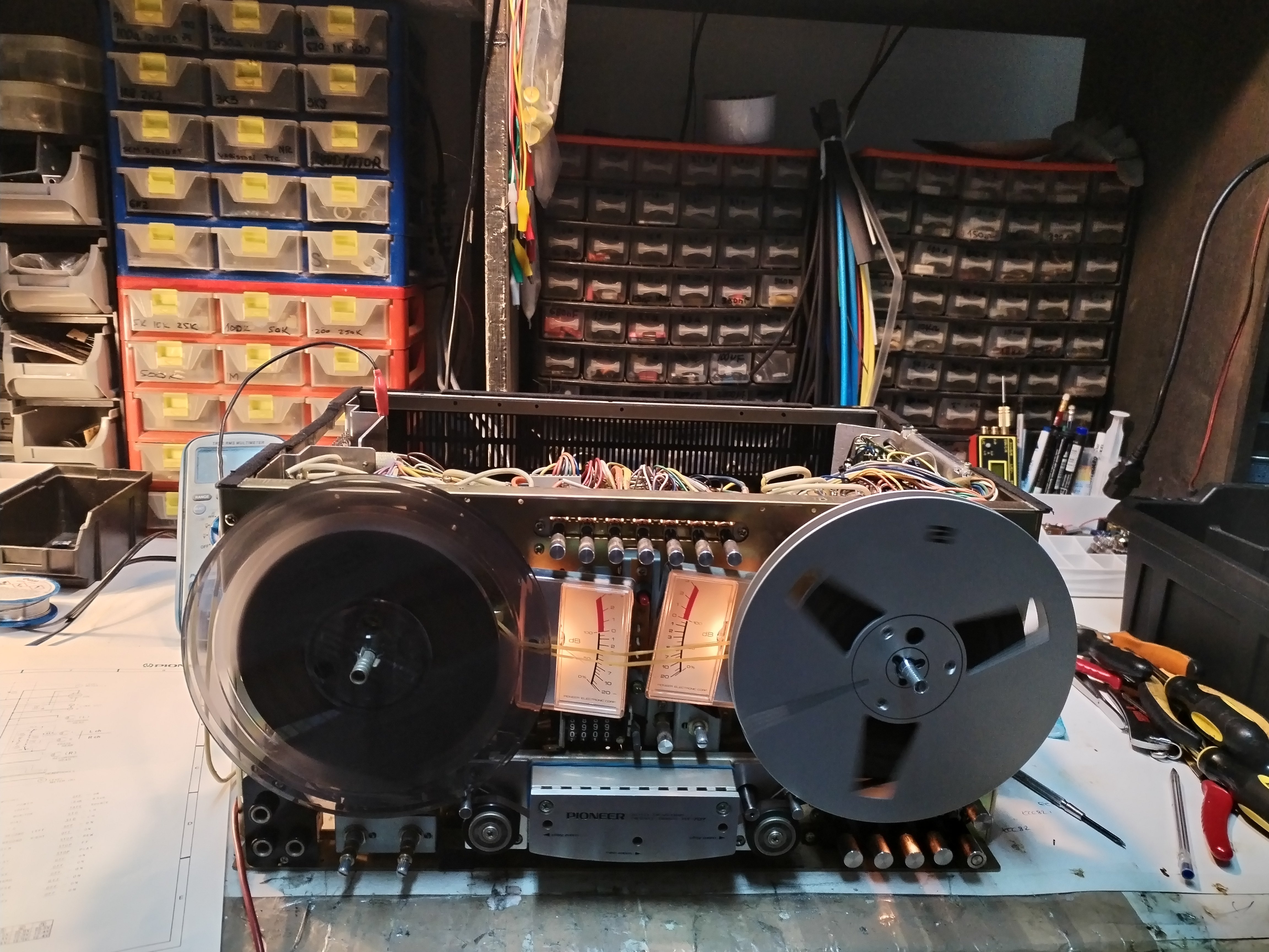

Urmează un magnetofon Pioneer RT707 , trimis din Germania de un român stabilit acolo, este in stare de deces , in Germania a încercat să îl depaneze dar nemții au cerut 1000euro , eu doar 400euro .

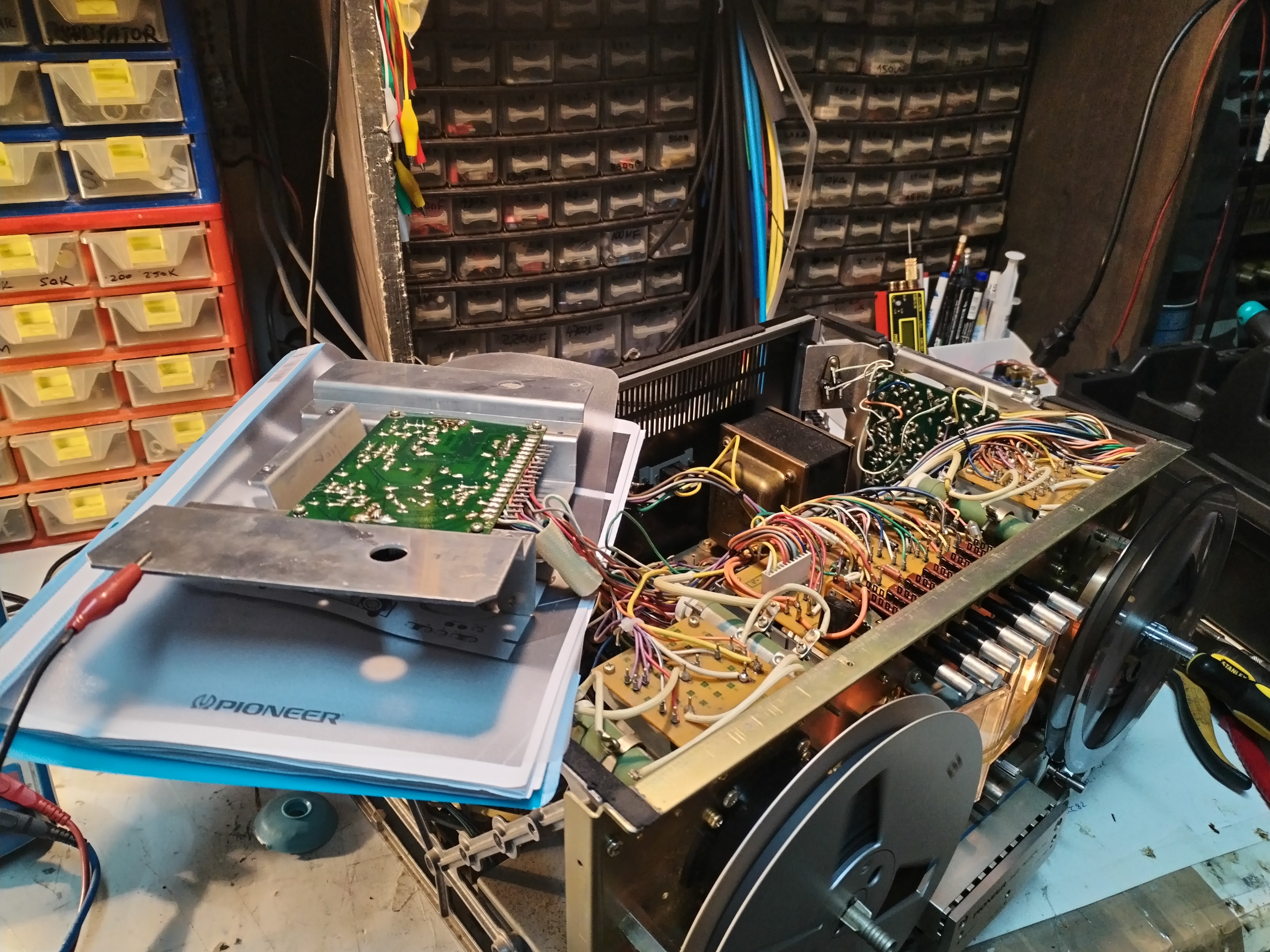

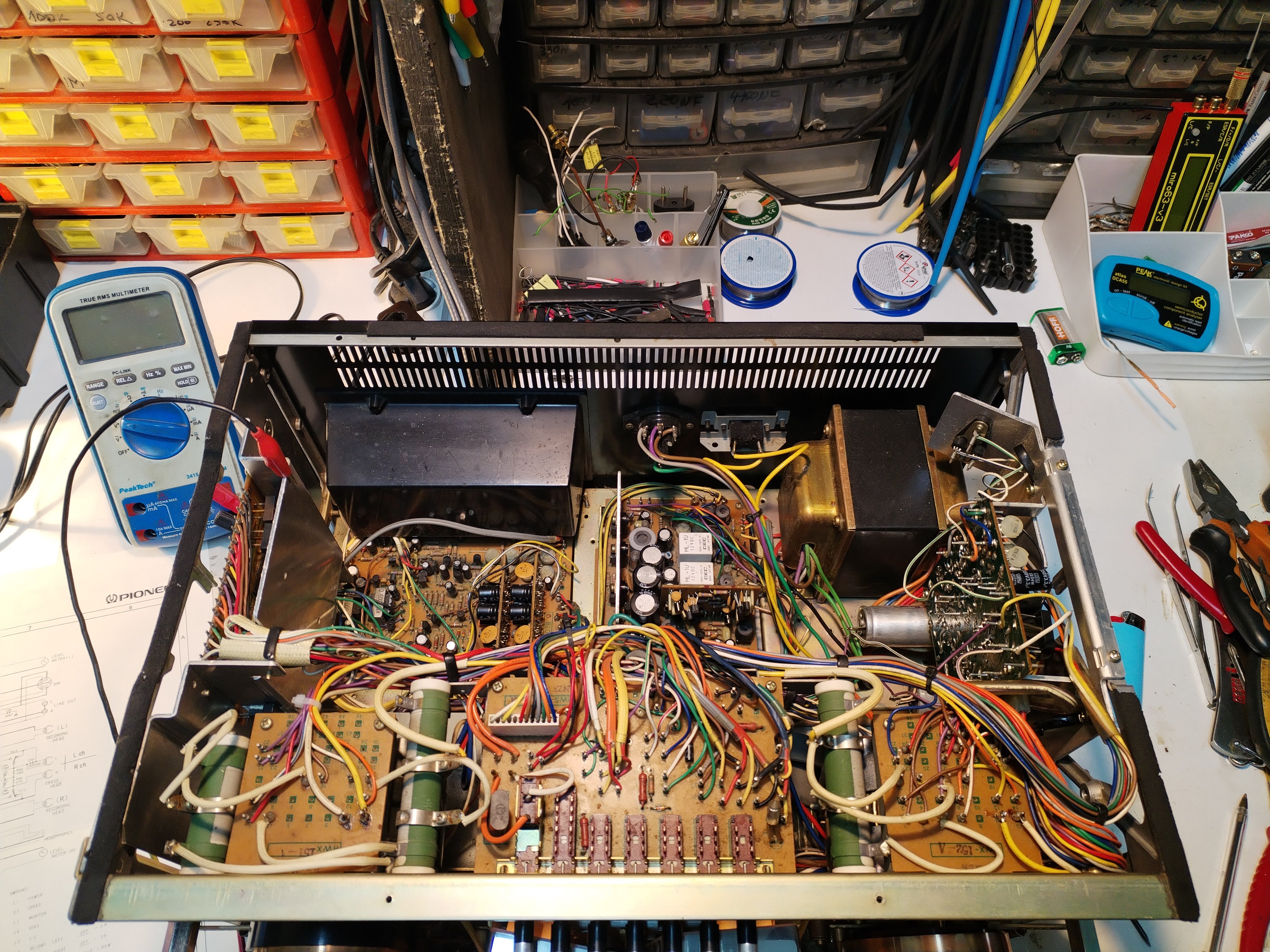

Gata și Pioneer RT 707
Sursa de alimentare defectă și partea de control cabestan,momentan am reglat viteza după ureche,trag o fugă până la prietenul Adrian ( Zal) să iau o bandă etalon de la el .

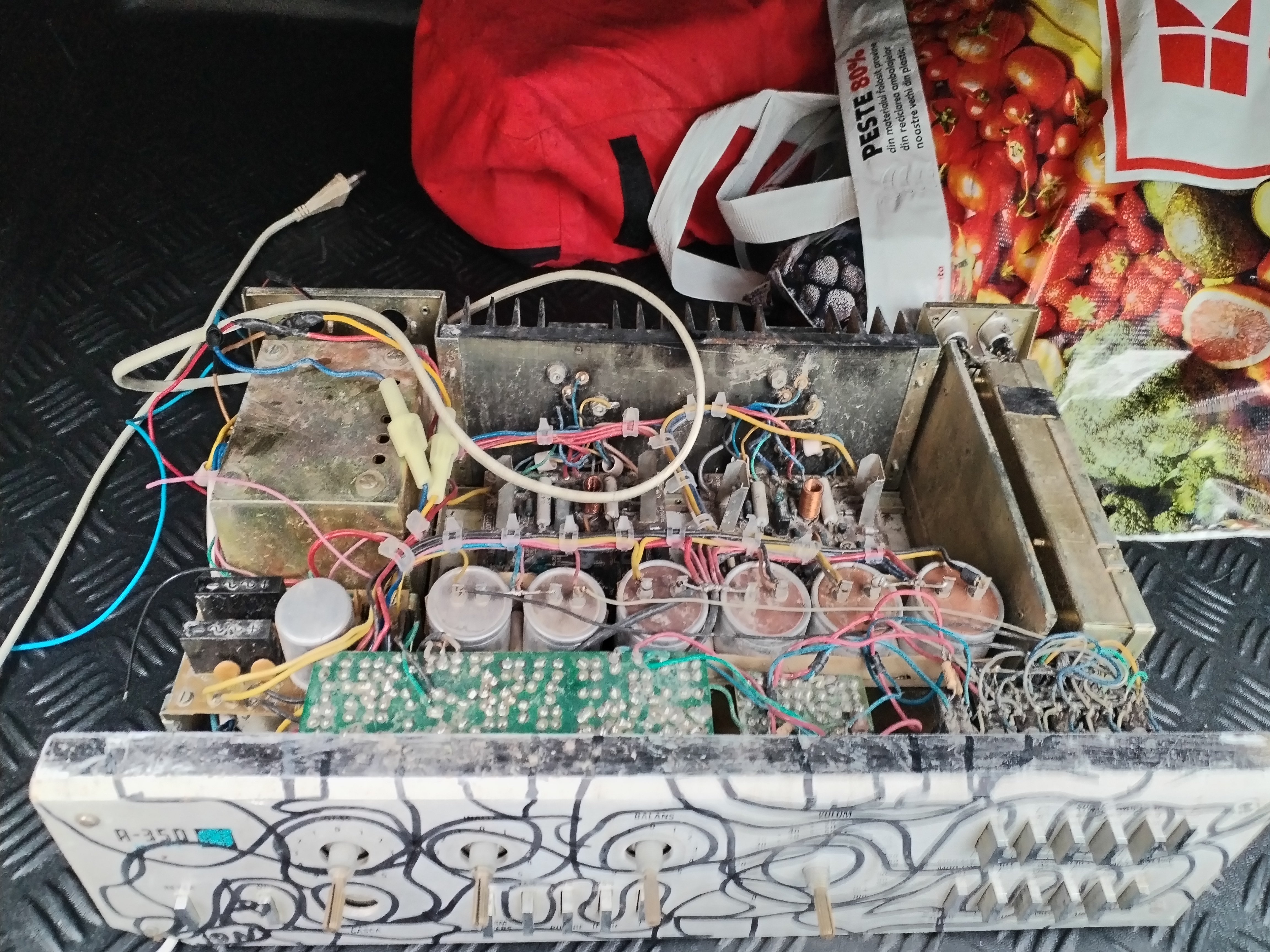

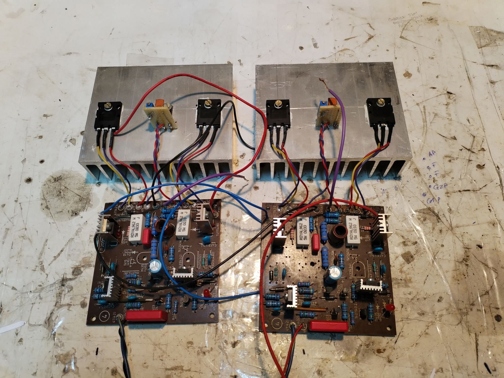

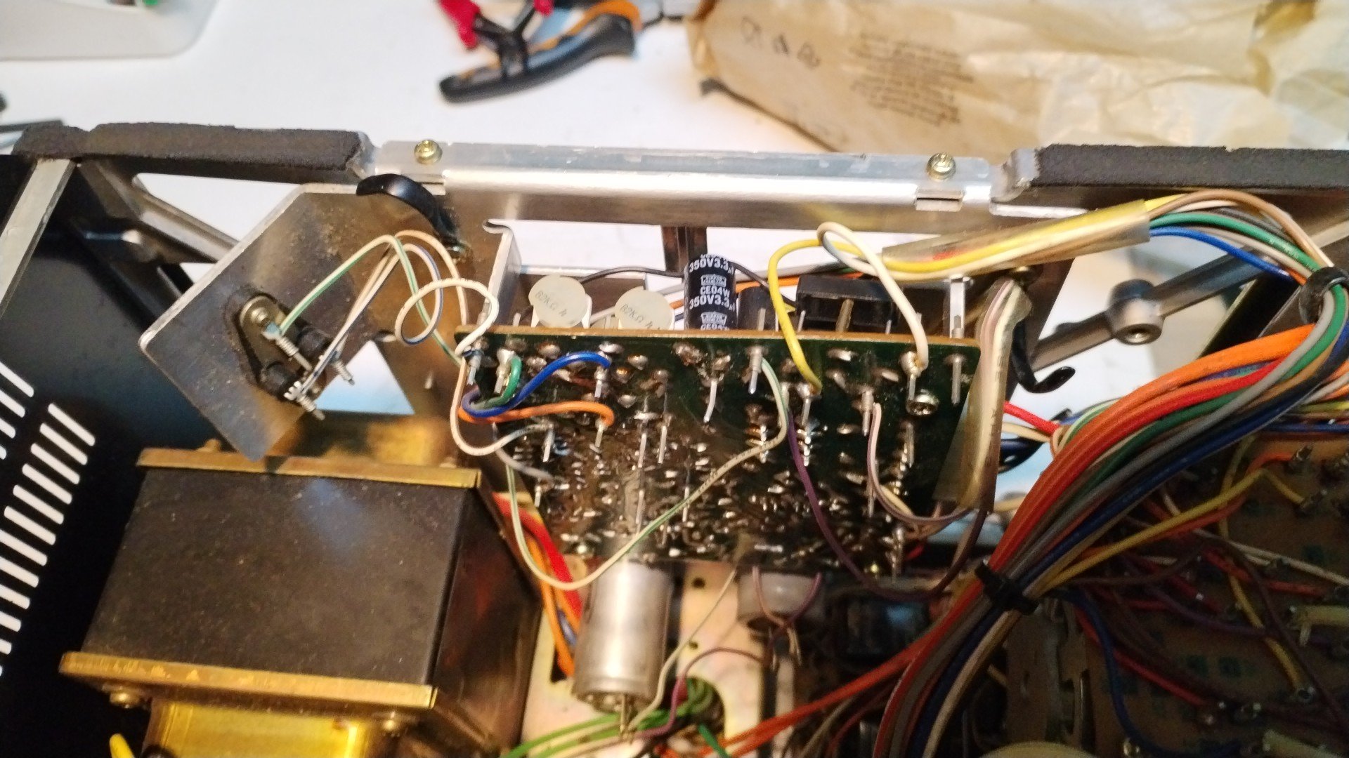

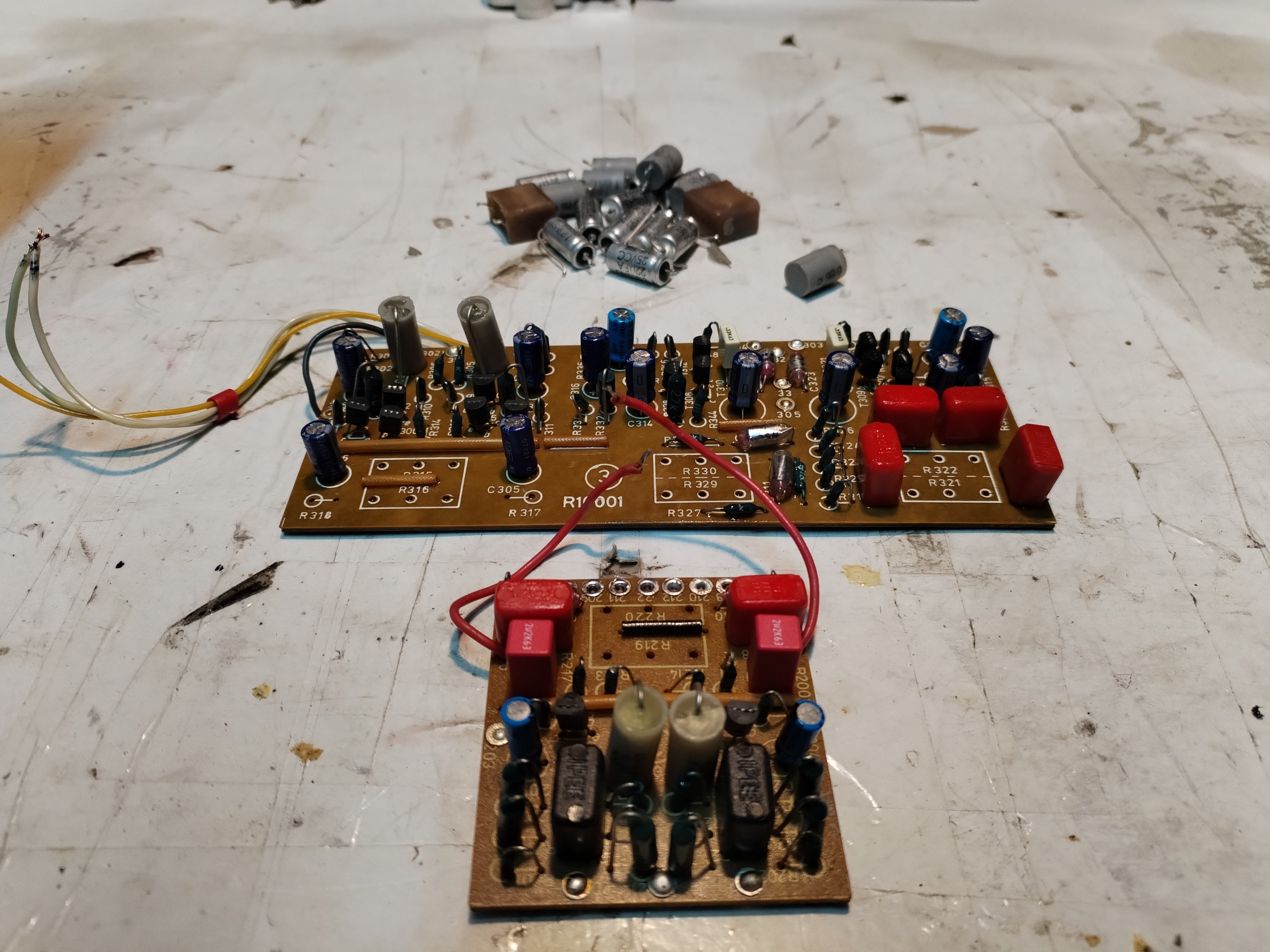

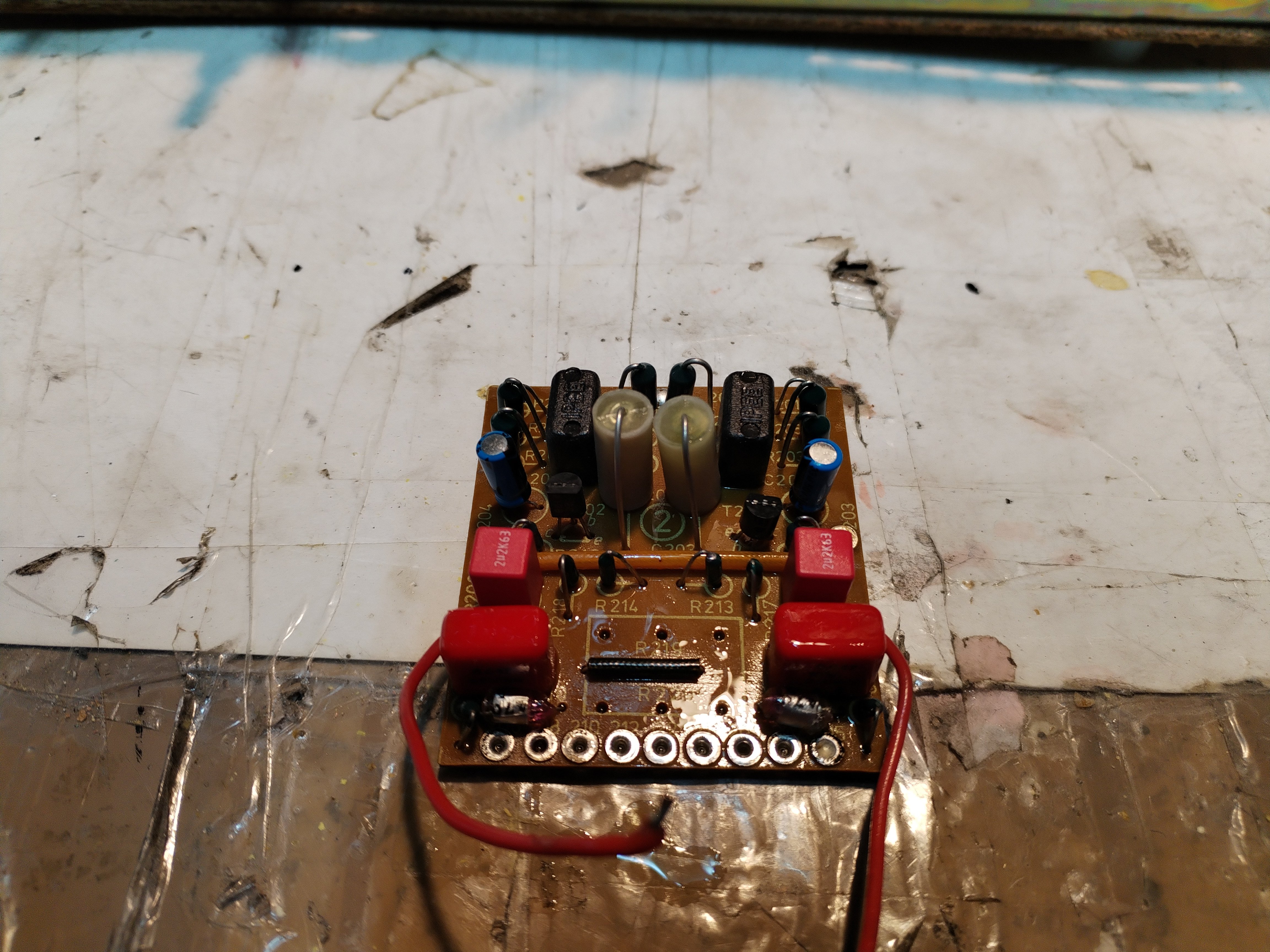

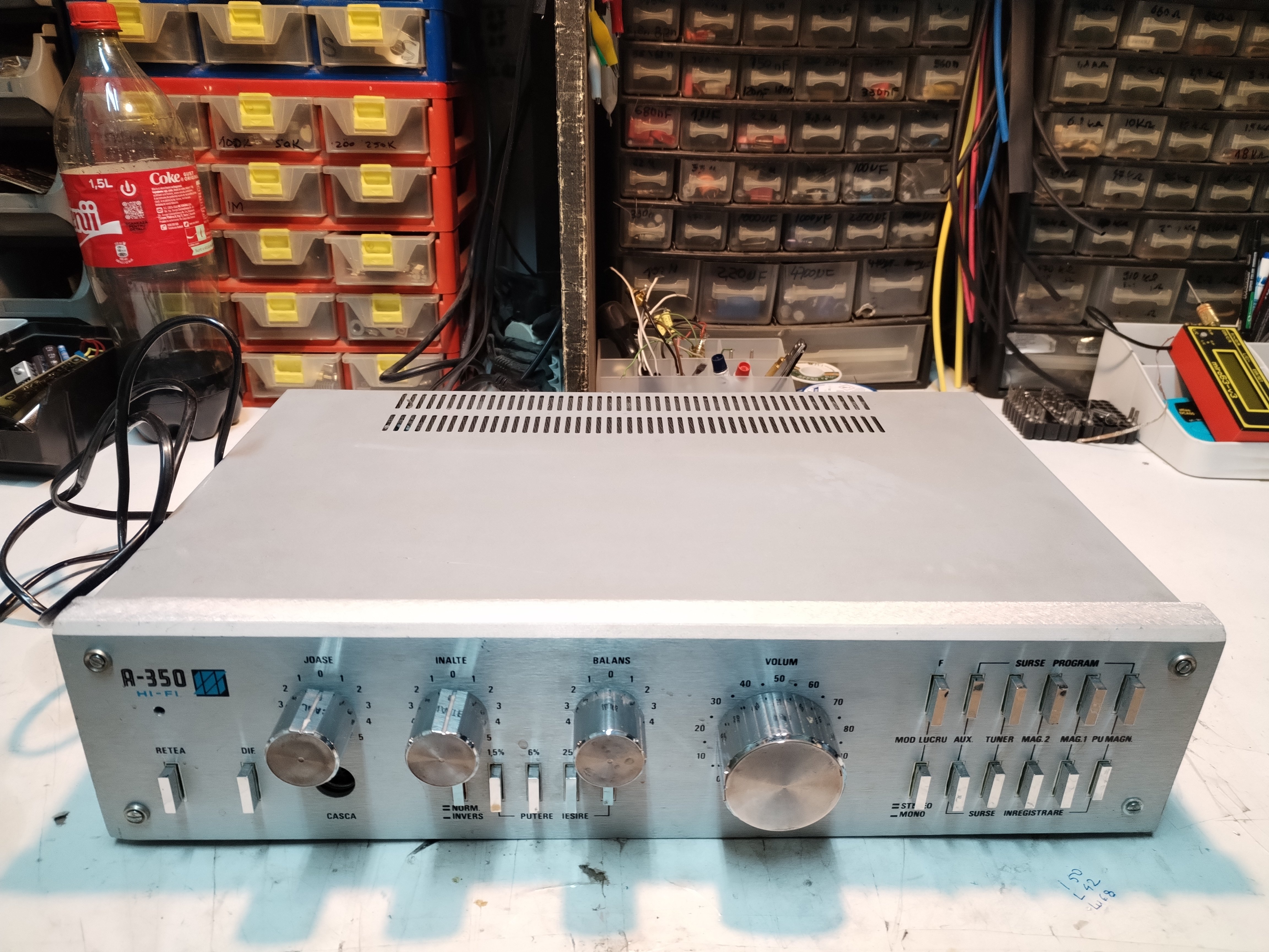

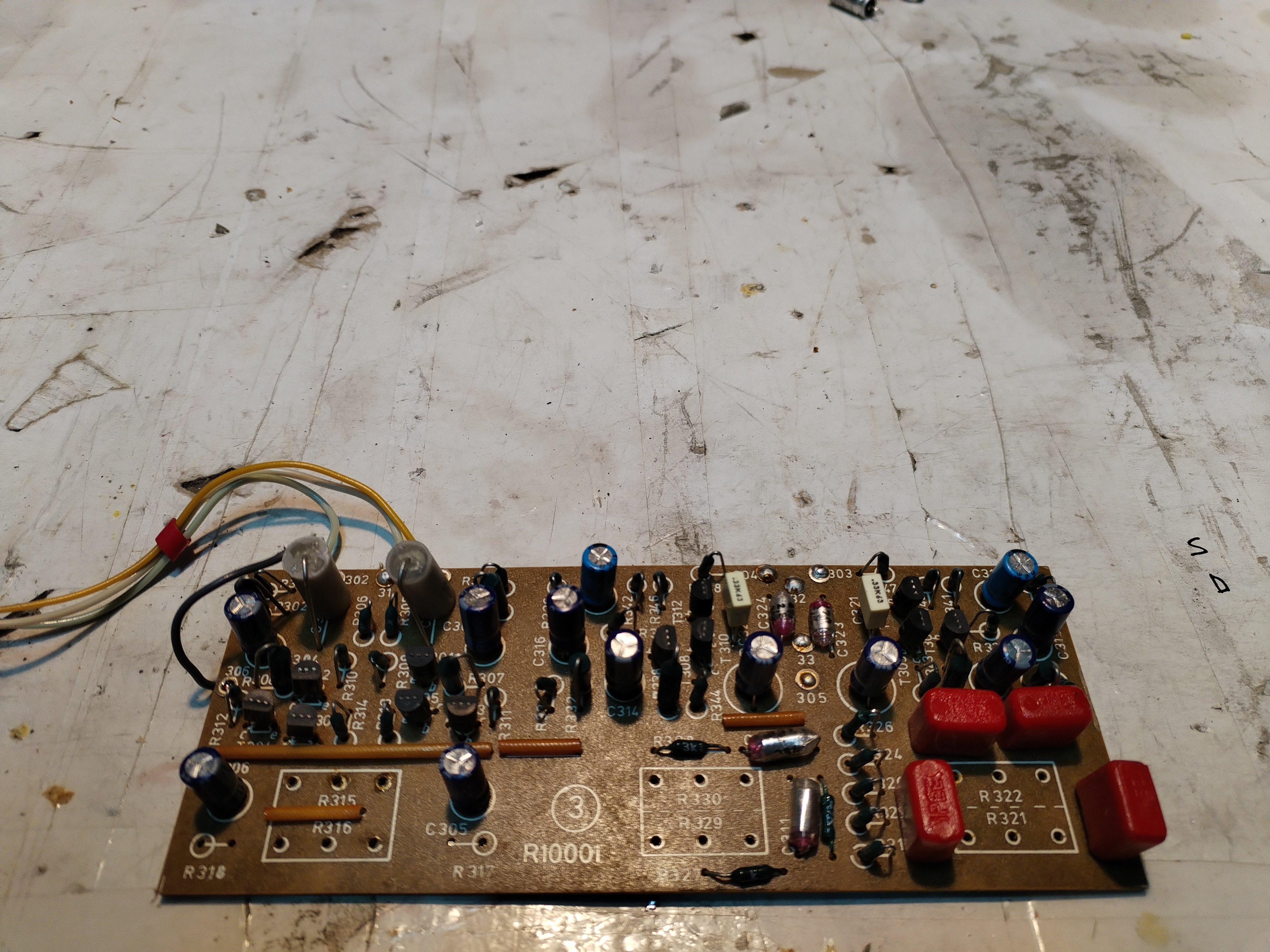

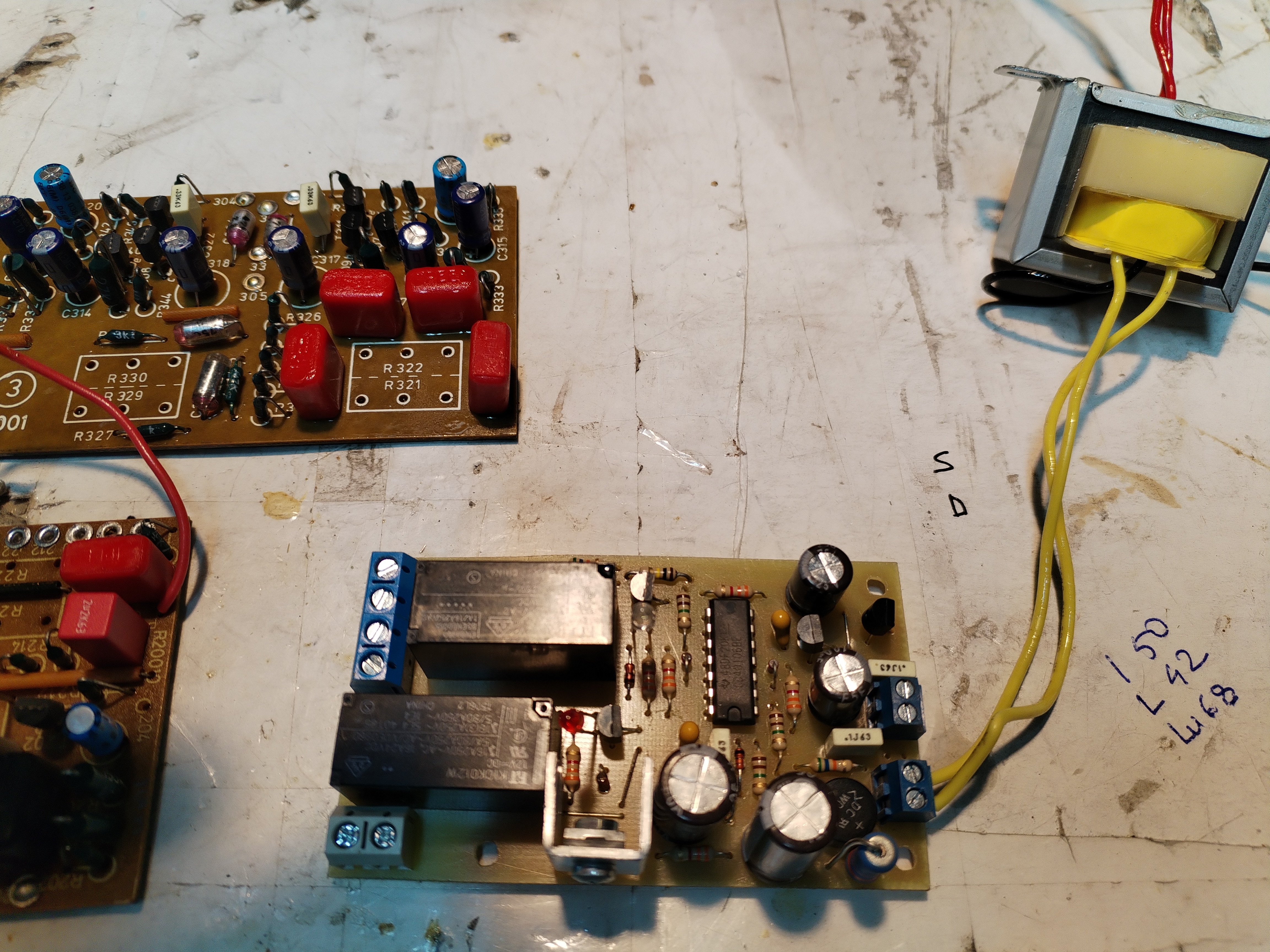

Am inceput lucrul la un amplificator A350 care o să fie restaurat și modernizat .
Din păcate are lipsă preamplificatorul phono și spatele modificat, in rest arată bine estetic.
Dacă are cineva unul defect,dar intact ,ofer 200lei pe el , mă interesează doar oferte din București.

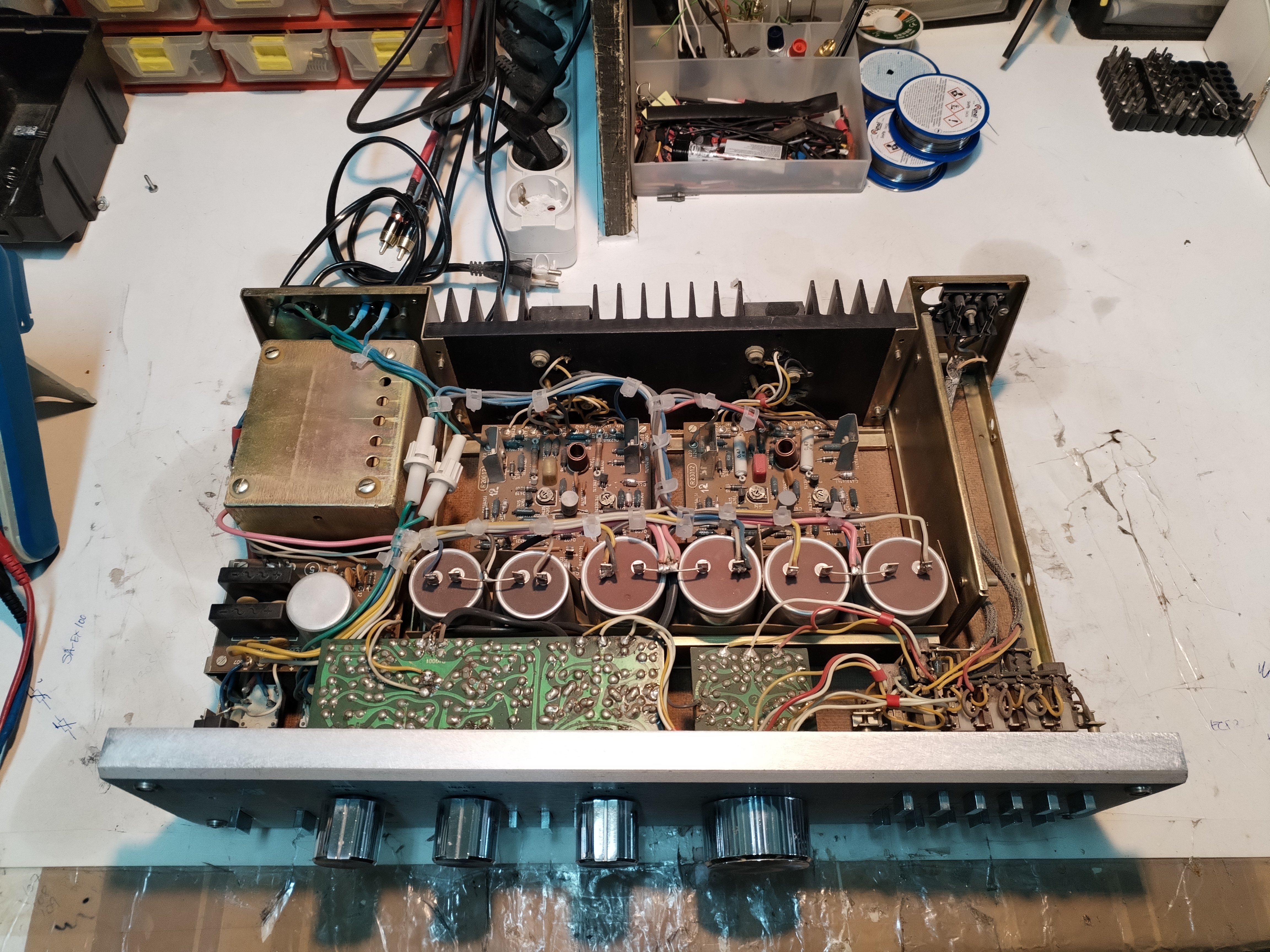

Etajele finale o să le înlocuiesc cu unele modificate pentru finali complementari, o să pun MJ15003/15004 .
Deja m-am apucat să înlocuiesc toate piesele decedate sau cu valori neconforme cu schema.

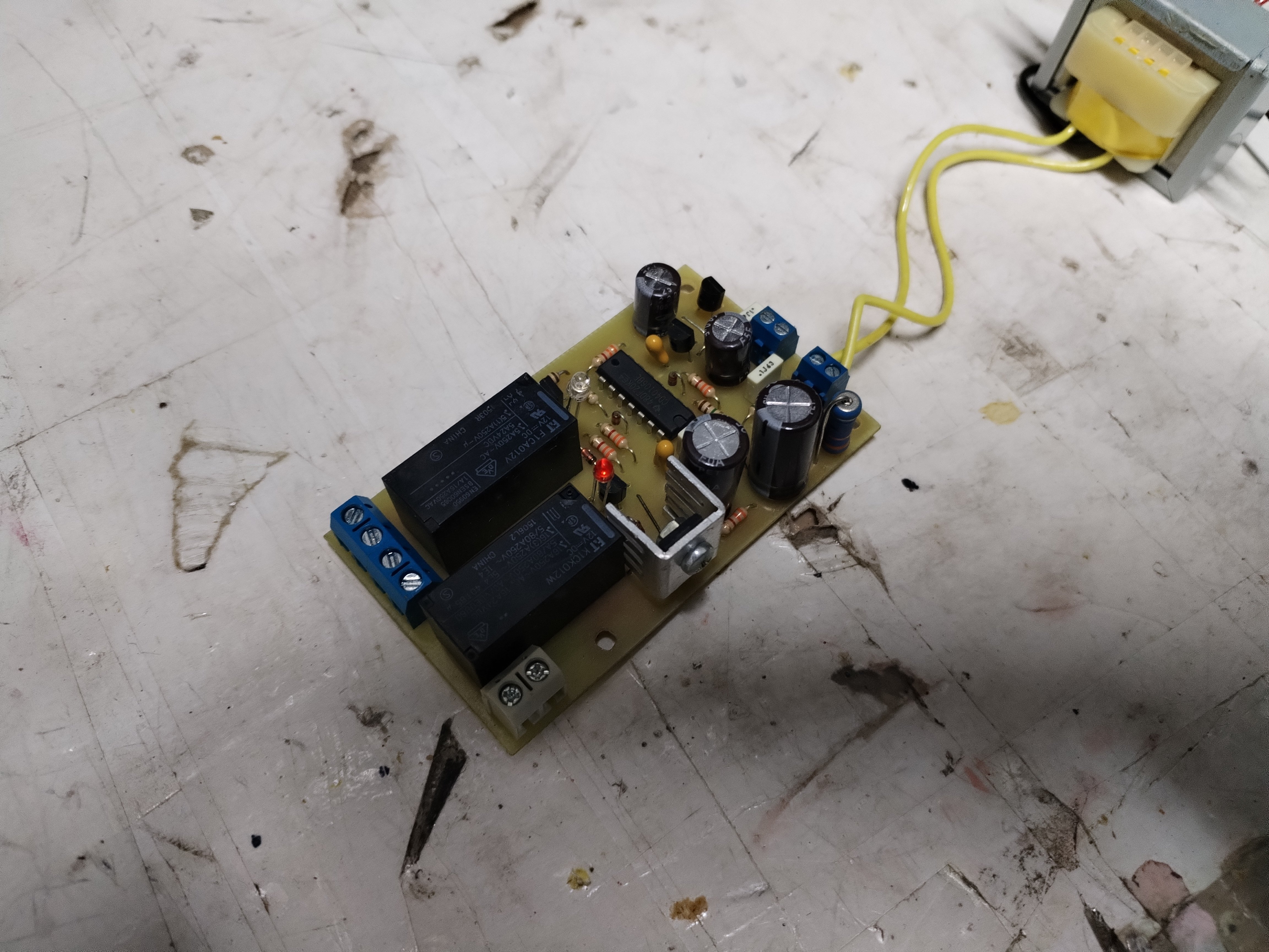

O să montez și un circuit de protecție pentru incinte,cuplare cu întârziere a incintelor, soft start .

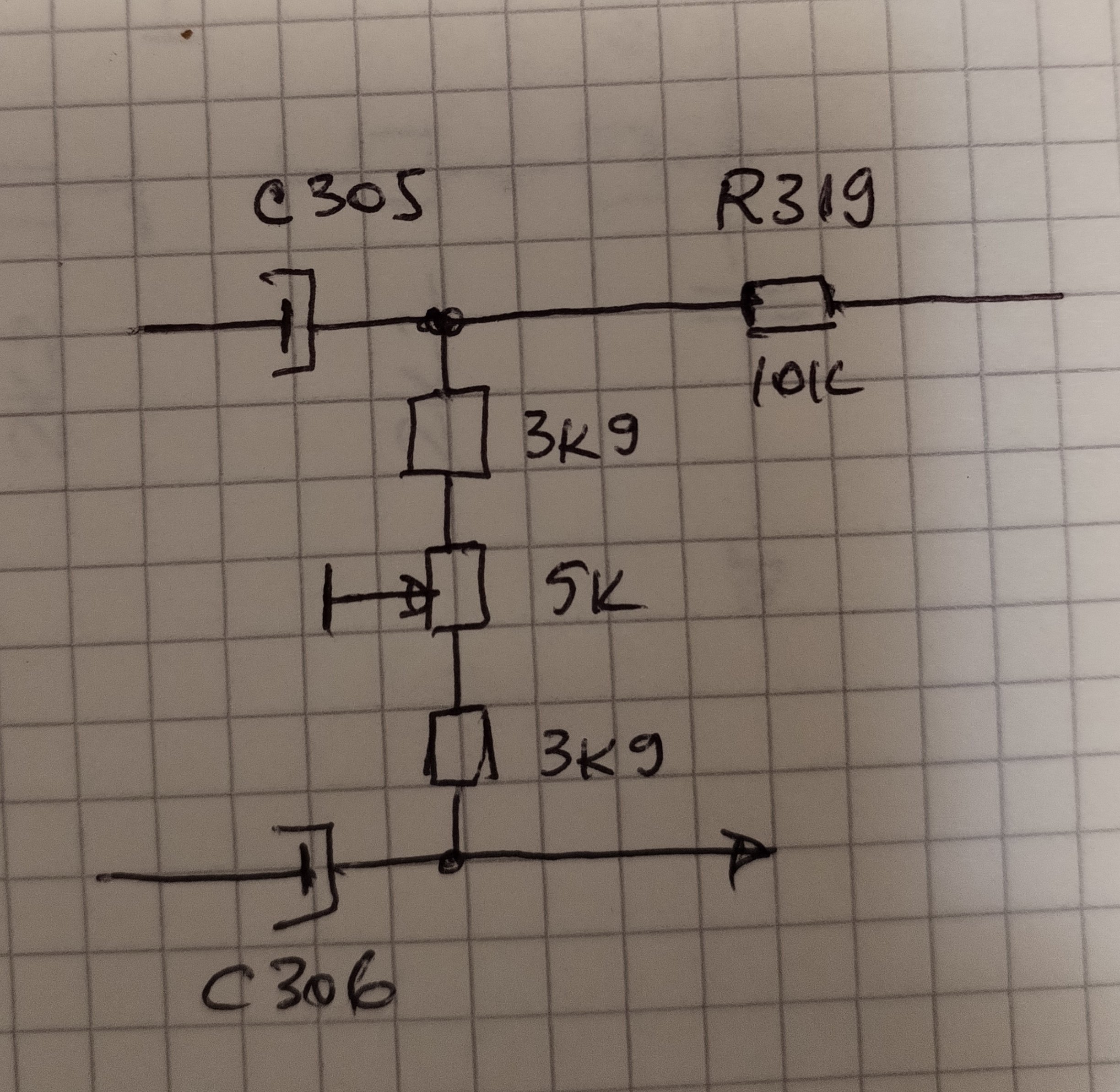

- hpavictor (Joi Noi 27, 2025 7:47 pm)

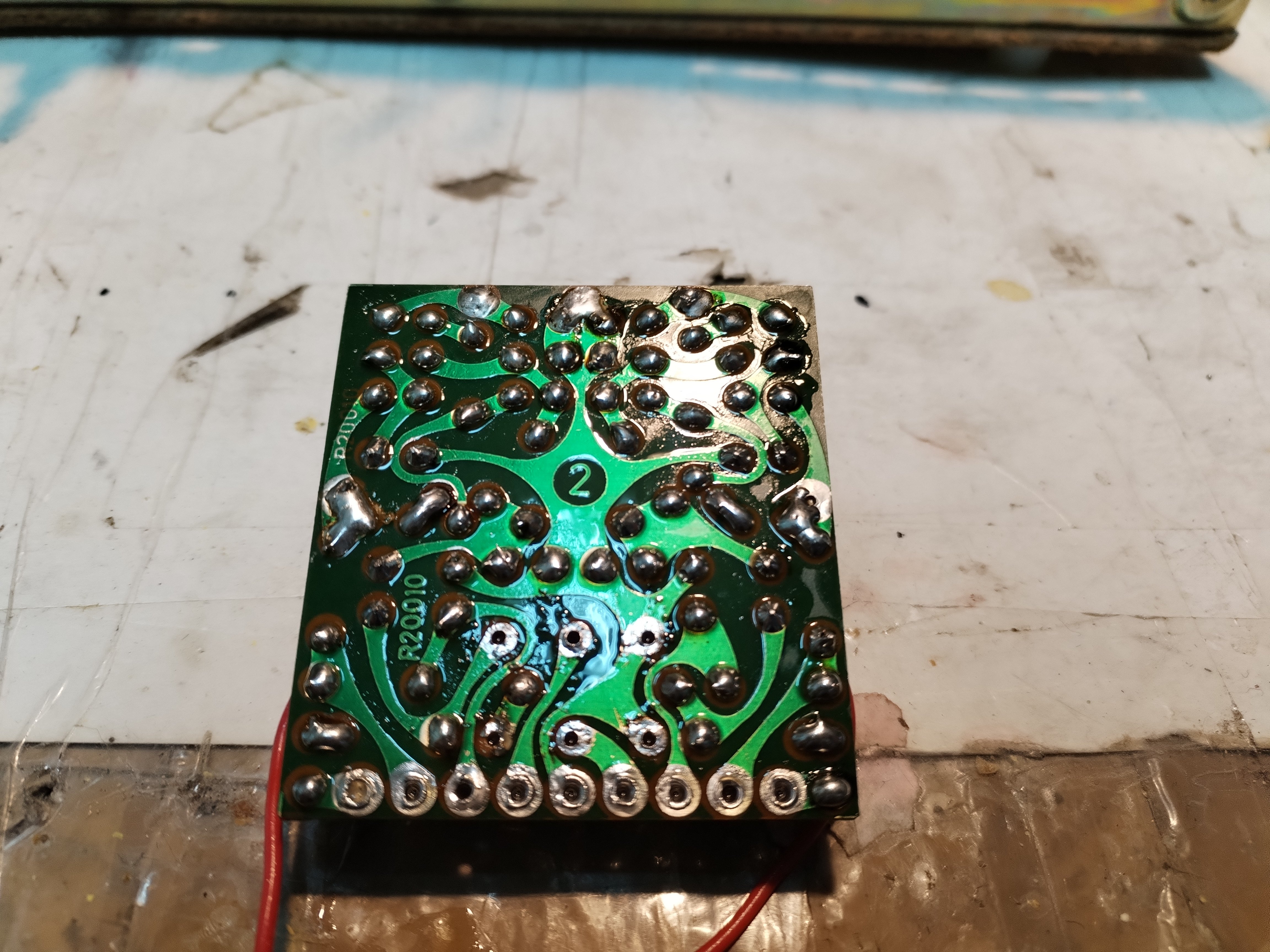

Modificarea balansului,se folosește doar o secțiune a potențiometrului de balans .
