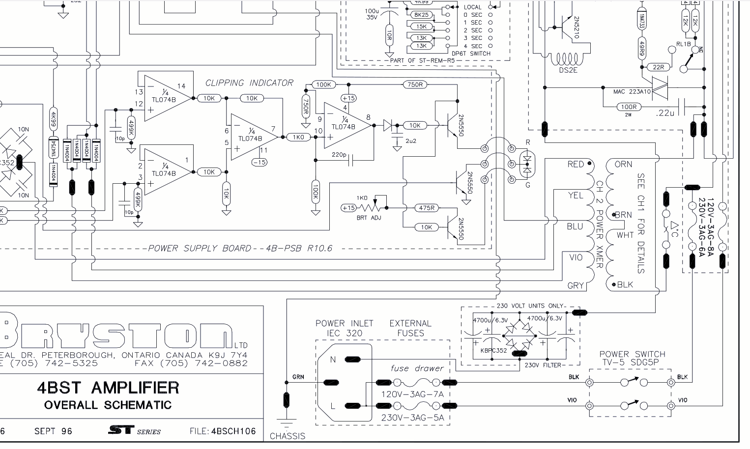

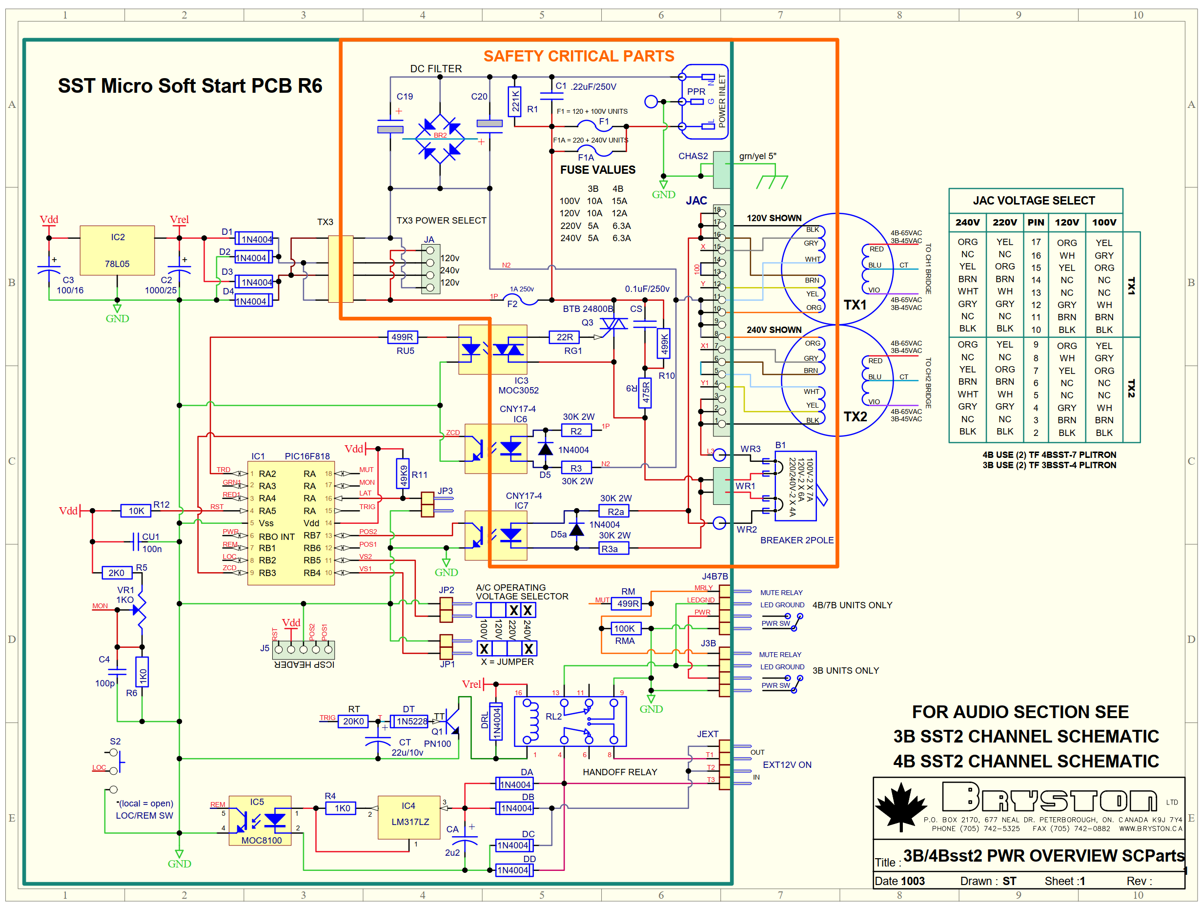

Aici aveti alt exemplu , de la Bryston .
Reprezinta un DC Trap considerat clasic in literatura de specialitate , ce foloseste condesatoare electrolitice .
- Bryston 4B ST DC Trap.png (306.86 KiB) Vizualizat de 28440 ori
- Bryston 4B SST2 DC Trap.png (823.8 KiB) Vizualizat de 28440 ori

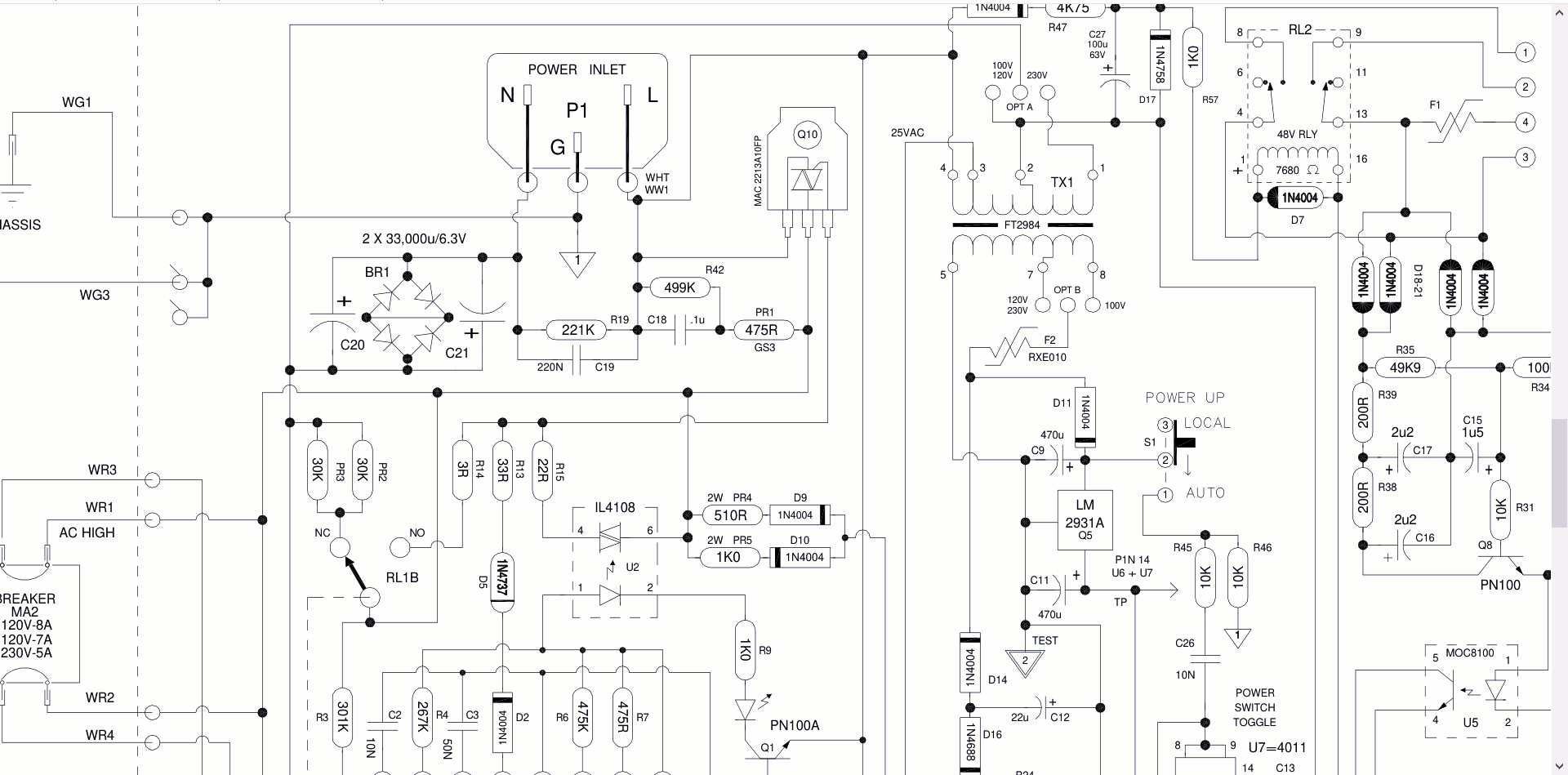

Aici aveti un alt exemplu , redus la cea mai mare simplitate
- Crown Audio Reference 1 DC Trap.png (440.31 KiB) Vizualizat de 28438 ori

Da , secretul este legat de comportarea la trecerea prin zero , varianta cu condesatoare electrolitice este cea mai soft , dar cea mai eficienta performante / pret este varianta cu rezistenta ( Accuphase ) .

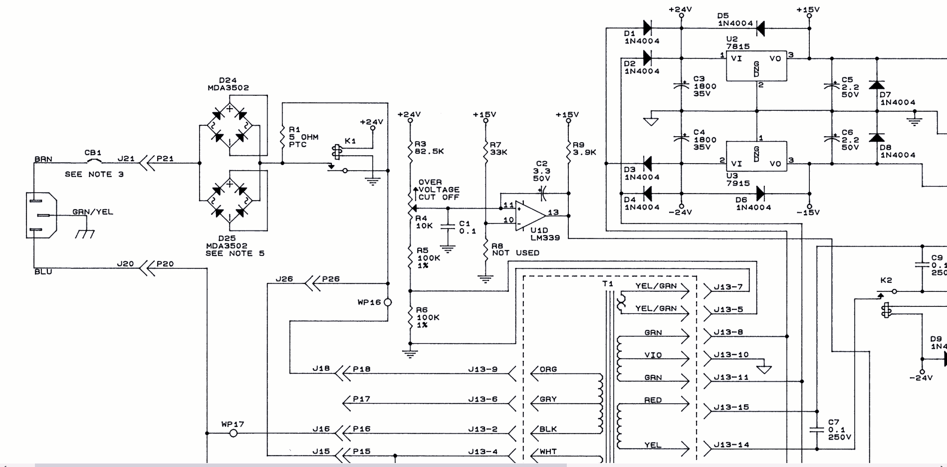

Sunt deja și aparate care folosesc surse în comutație...un exemplu ar fi preamplificatoarele Midas, am pipăit și studiat o sursă de 2x15v fabricată de ei, da nici ca produs SH, din demolări nu a fost ieftină...puteți da un exemplu practic?
Eu m-am referit la una speciala pentru audio, cu racire naturala (fara ventilator) si cu ecranare si filtrare "beton". N-ar fi mult mai scumpa (max 2x) decat una de serie mare.
Midas A09-BI900-17001 Power Supply
https://rvb-img.reverb.com/image/upload ... ocfbcm.jpg
Music Tribe Behringer X32 Core PSU
https://nps.vegas/products/behringer-x3 ... -01616-000
