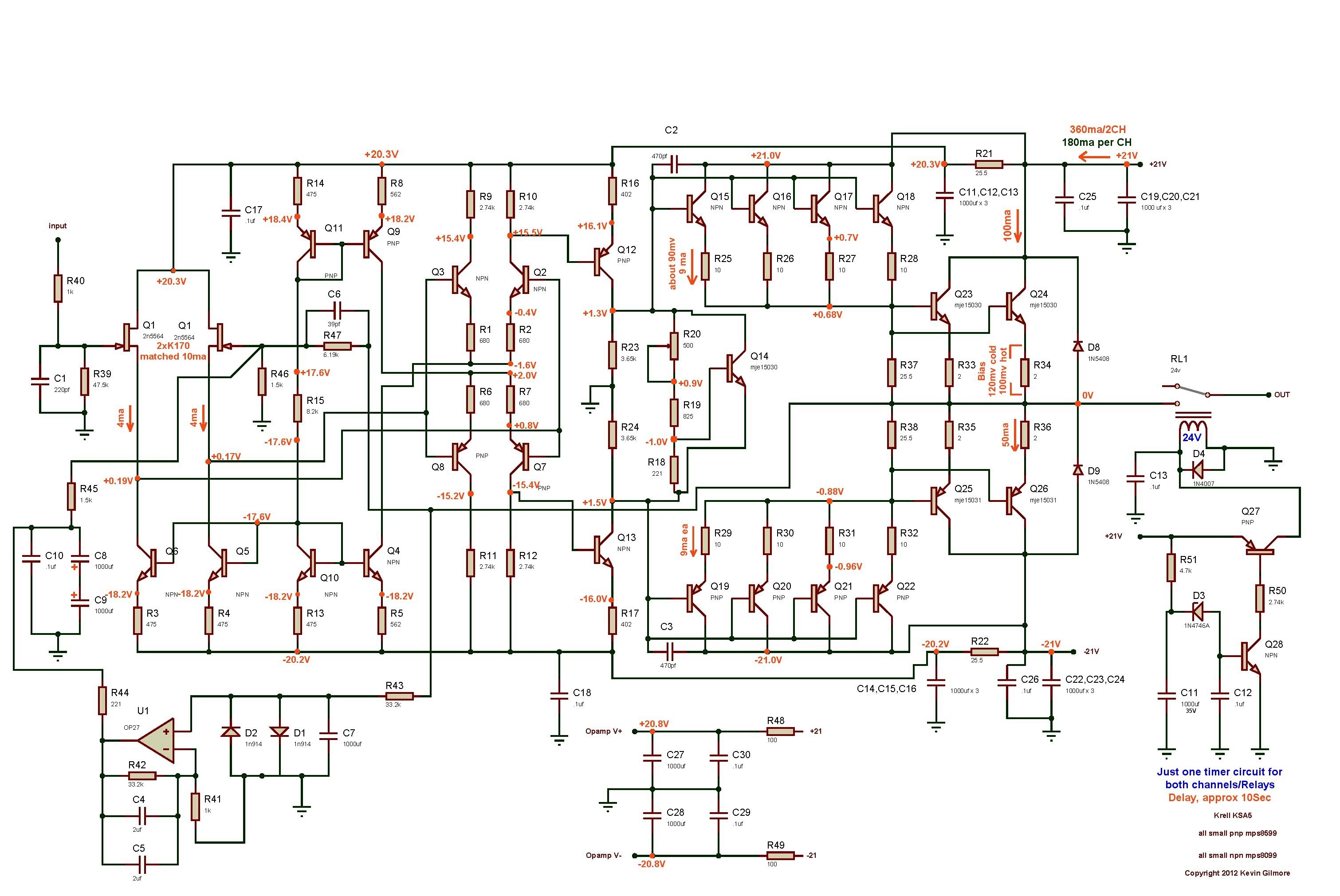

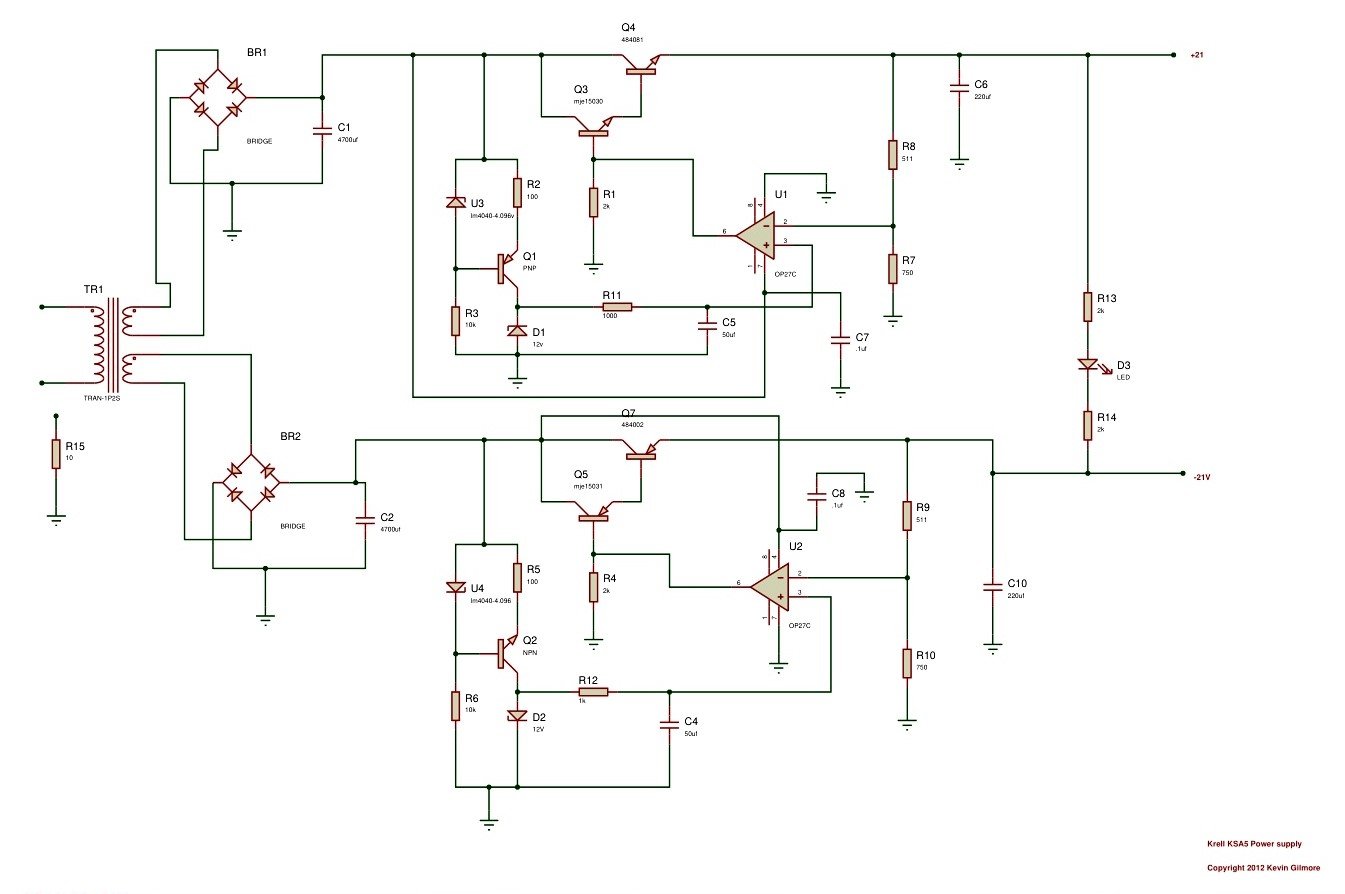

Va prezint o sursa de inspiratie ( Krell KSA5 ) pentru realizarea amplificatorului de casti Silicon Chip , nu recomand sub nicio forma constructia unui asemenea amplificator ...
- KSA5 Power Supply.jpg (88.05 KiB) Vizualizat de 14692 ori
- KSA5 Amp.jpg (566.06 KiB) Vizualizat de 14692 ori
- KSA5 Brosura 2.jpg (157.95 KiB) Vizualizat de 14692 ori
- KSA5 brosura 1.jpg (150.19 KiB) Vizualizat de 14692 ori

Ar fi de retinut doar etajul de DC Servo si circuitul de mute pe iesire , ar trebui adaugate la amplficatorul Silicon Chip , alaturi de sursa propusa de mine . Cea de la Krell este mult superioara , dar overkill
Circuitul de mute ar trebui sa sesizeze prezenta AC .
- Mesaje: 568
Daca tot ai adus in discutie amplficatoare overkill, ai cumva macar vreo schema de la amplificatoarele Vioelectric?...ceva din generatia a doua...o cunostinta sălta in slavi modelul V222, zicea ca nu se poate mai bine de aşa....eu din ce vad in poze cred ca e tot overkill, dar sunt curios pe ce dau audiofilii mai bine de 1000 de euro...
Da, schema aia de alimentare mi se pare super ok, am facut si eu asa ceva, doar ca avea un tranzistor darlington in loc de operationalul ala si ceva LED parca in loc de U3 si U4. Era o sursa pentru un phantom power de 48V, un amic a avut ceva cu SMD-uri pe care n-am avut nervi s-o repar, facea din 12V ->48V, in comutatie. A zis ca pana a dat mixerul cu a mea a mers, zicea ca s-a redus si zgomotul.
