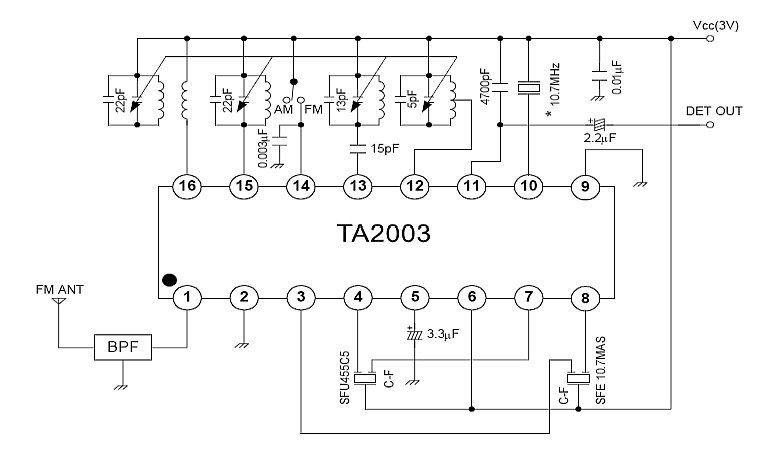

Două integrate radio, aproximati surori (una ceva mai bună), care au putut fi întâlnite și pe la noi :

Foarte slab primul(TA2003)din orice punct de vedere:sensibilitate,selectivitate,factorul de amplificare,factorul de zgomot,etc...
