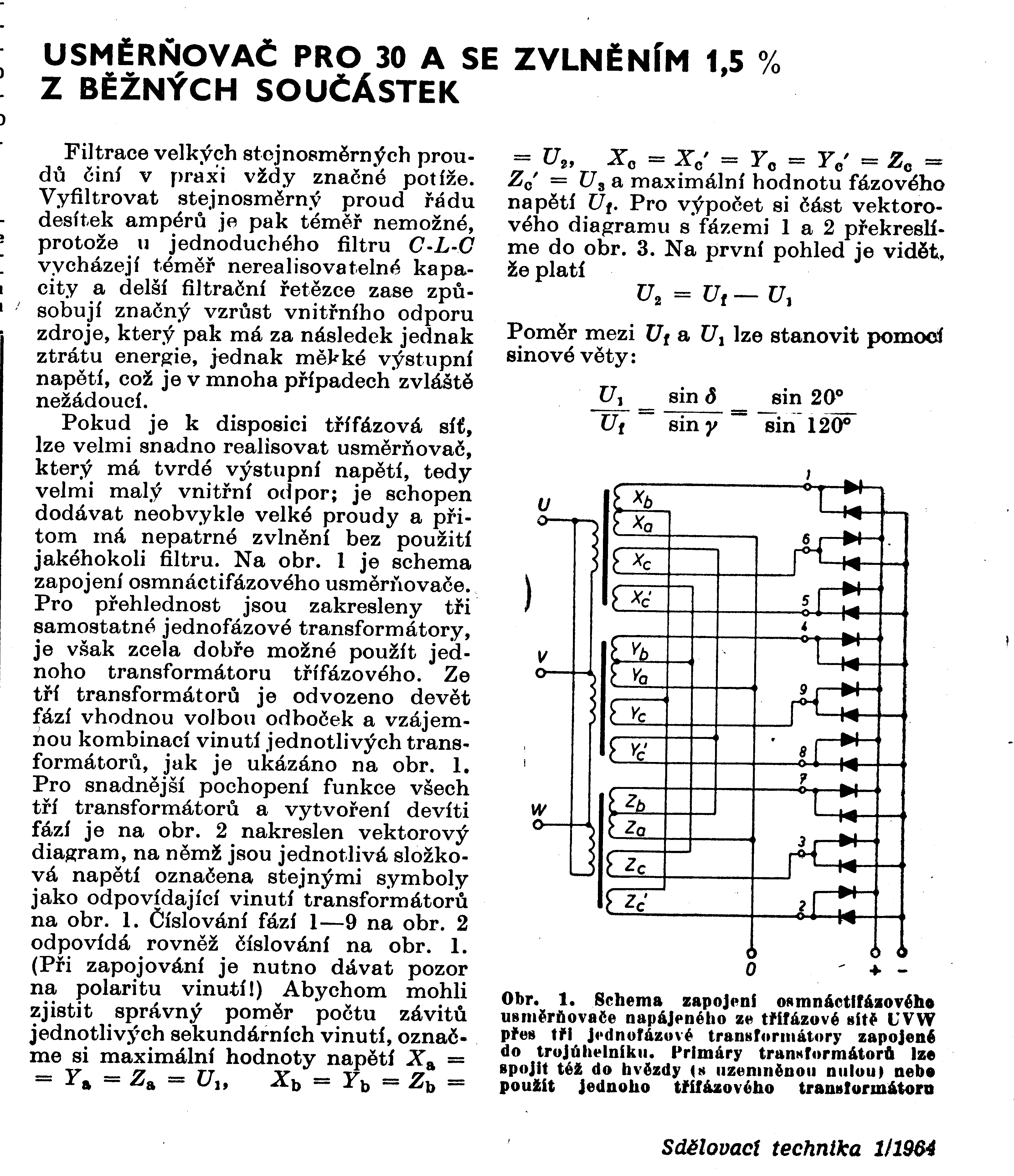

Pot sa pun si eu poza mea preferata pe aceasta tema? Sursa de 30 A, riplu 1,5% fara filtraj si motivul pentru care mi-am tras trifazic în sufragerie. Nu va plictisesc cu diagramele fazoriale desi, în acest caz, ele sunt sarea în bucate.Mircea scrie: Joi Iun 29, 2023 8:50 pm O tot dati cu diagrama fazoriala, la ce foloseste, puteti explica, va rog, in exact 2 randuri de text?

Ei, si eu as fi curios, macar teoretic, despre datele transformatorului din poza de mai sus...nu am calificarea necesara, dar tot sunt curios cum se poate obtine asa riplu la un curent mare doar din niste smecherii de fazare a unor infasurari trifazice...

Nu merita sa construiti un astfel de redresor, are trafo prea complicat si scump, diode in plus. Se poate obtine riplu scazut cu schema clasica de redresor trifazic si condensator de filtraj.
Schema din revista Sdelovaci Technika este interesanta de studiat teoretic.

Pt joaca da, nu se merita, dar pt aplicatii practice de zeci-sute de KWh este singura solutie aplicabila practic pt ca nu poti pune un bloc de 4 etaje plin de condesatoare ca sa filtreze.VAX scrie: Vin Iun 30, 2023 4:12 pm Nu merita sa construiti un astfel de redresor, are trafo prea complicat si scump, diode in plus. Se poate obtine riplu scazut cu schema clasica de redresor trifazic si condensator de filtraj.
Nu m-am gandit la puteri de zeci de Kw. Cred ca si la puteri mari se pot folosi condensatoare electrolitice, tehnica a evoluat. Sunt cu aluminiu si sunt mult mai usoare decat transformatoarele.

Eu trebuie să fac un redresor solid 54V/50A...pot încerca varianta cu traf adecvat, regulator cu tiristor, multiplicator de capacitate...
Sau pot realiza un traf după conceptul prezentat de colegul franzm pentru ca munca e asemănătoare....
