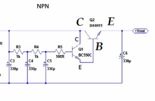

Interesant abordarea de a folosi dupa denoiser cele doua multiplicatoare de capacitanta. Daca nu este secret, putem afla locul acelui 100nf ? In mod normal inainte si dupa regulator este indicat cate un capacitor nepolarizat, amplasat cat mai aproape de lm317.

Doar partea de multiplicare am atasat-o dupa ''denoiser'' , sa nu se inteleaga gresit.
Denoiser ăsta nu face minuni, e doar un proiect dezvoltat dintr-o recomandare din datasheet-ul lm317. Având în vedere schema amplifului pentru căști, se înțelege necesitatea alimentării cu un riplu foarte scăzut. Eu asa cred ca ar trebui, atat cat ma pricep. Cu cât este mai mic cu atât sună mai bine instalatia, lucru observat de mine.

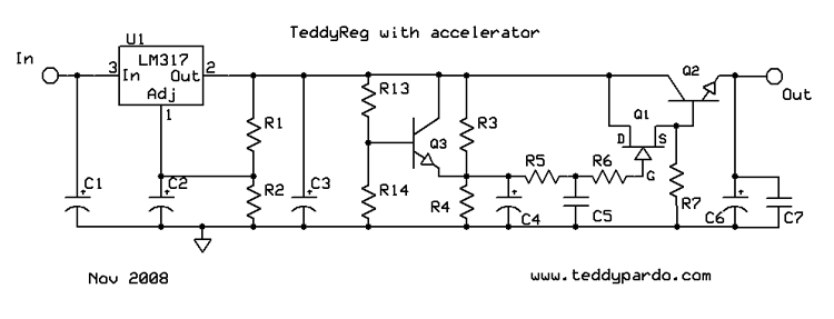

Uite aicea ceva pentru inspiratie, daca vrei sa imbunatatesti acel regulator
https://www.teddypardo.com/diy/teddyreg.html

Intetesanta abordare a problemei de catre Teddy Pardo, regulatorul poate merita incercat. Daca da rezultate, poate facem un proiect comun. Sunt multe cazuri cand este necesar o sursa buna cu riplu scazut, cu cat mai putin zgomot.

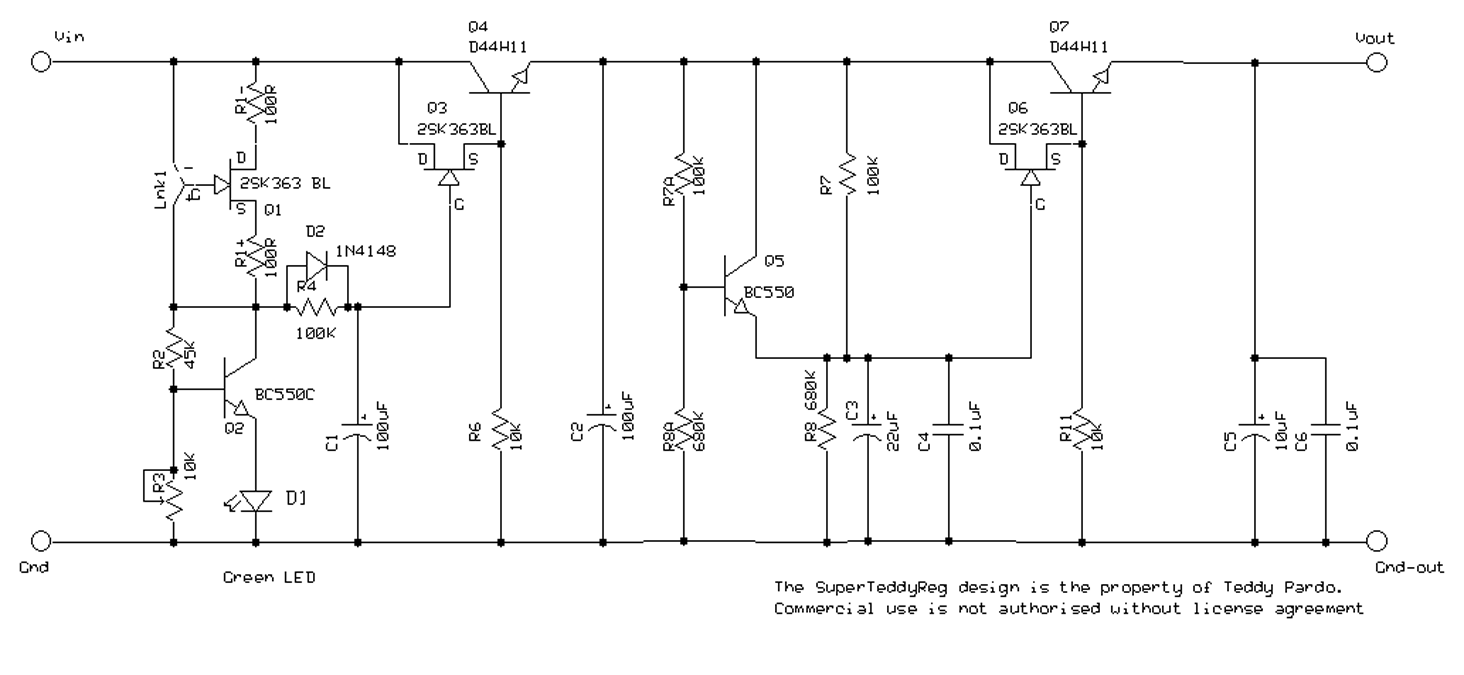

Aicea e o abordare și mai smechera, a renunțat la LM care e destul de zgomotos.
Asta chiar ar merita abordată, poate la iarna o sa o încerc și eu https://www.teddypardo.com/diy/superteddyreg.html#

Cand ai nevoie de zgomot redus, LMxxx trebuie impanat bine, altfel zici ca e locomotiva. Are si calitati... Protectiile.
2SK363 scos din productie acum o suta de ani.

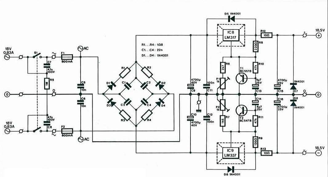

Am făcut și o variantă de denoiser fără puntea redresoare. O să fac cinci plăci.
Se pune după denoiserul cu punte.
Va ofer o varianta de sursa stabilizata cu pornire lenta , care poate fi o posibila sursa de inspiratie pentru treapta 1 de redresare - filtrare - stabilizare daca se intentioneaza o viitoare sursa Denoiser 2 .
Are cateva secrete legate de redresare si pornire lenta ...

Ca să fiu cinstit , schema asta pare castrată .
Variantele profesionale serioase sunt realizate după o schema bloc asemănătoare cu următoarea :
-Power On cu releu in secundar
-Redresare , filtrare , multiplicator de capacitate .
-Stabilizator serie cu pornire sincronă ambele alternante și urmarire tensiune pozitivă și negativă ( treapta 1 ) .
-Stabilizator paralel zgomot mic ( treapta 2 ) .
-Multiplicator capacitate cu comanda tip " mute " sincronă cu detecția AC in secundar pentru fiecare etaj funcțional de preamplificare .
Dacă se dorește dezvoltarea unui asemenea concept , putem continua .
Dacă nu , îmi cer scuze pentru intervenția mea in acest subiect .
