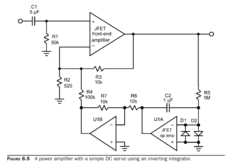

În atașament aveți un circuit activ din generația anilor '70 denumit DC Servo : clasic , fără îmbunătățiri ( reglaj static DC , filtru trece jos cu mai multe trepte având frecvente de taiere diferite ) , semnalul de eroare se aplică pe intrarea inversoare ...
Există și scheme mult mai performante , cu prețul unor complicații fizice .
In schimb , așa cum este această schemă de bază , este utilă amplificatoarelor la care nu se poate realiza o împerechere perfecta a componentelor semiconductoare .
Degeaba montezi rezistente cu toleranța de 0,5% , dacă între PNP și NPN ai diferențe de Beta mai mari de 5% !
Sortarea după familia de curbe este aproape imposibilă la nivel de amator ... așa că nu neglijați circuitele de tip DC Servo !

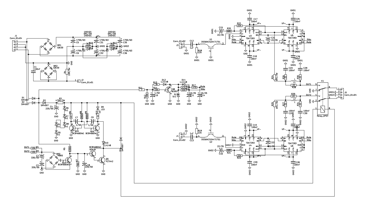

Update proiect Minimalist150 2x7293 , schema nu este finală , conține unele erori iar anumite valori ale componentelor nu sunt cele definitive :
Minimalist150 2x7293 V2 .pdf
110.41 KiB - Descărcat de 462 ori
#38
Au fost înlăturate erorile schemei , doar valorile componentelor vor suferi modificări :
