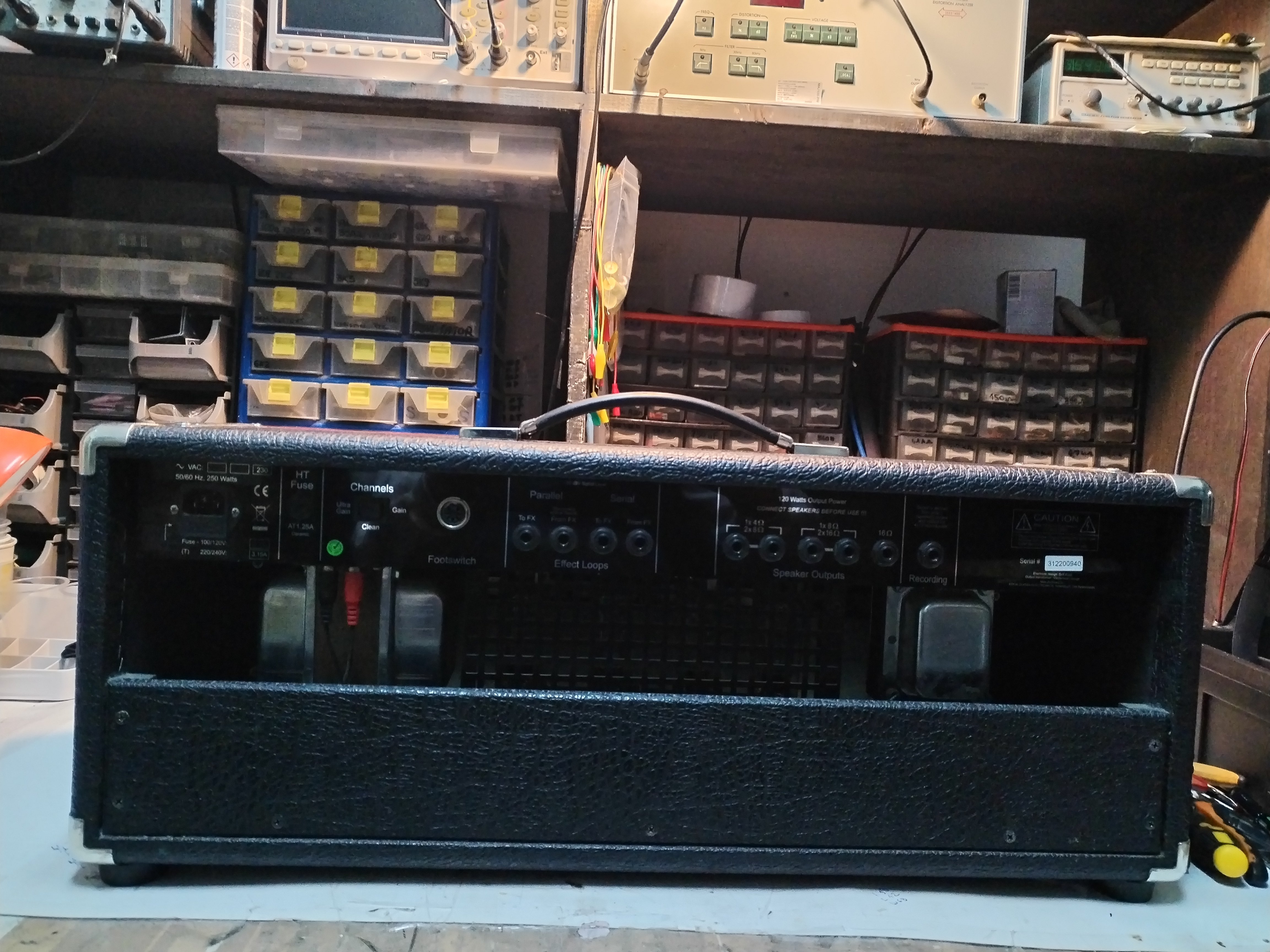

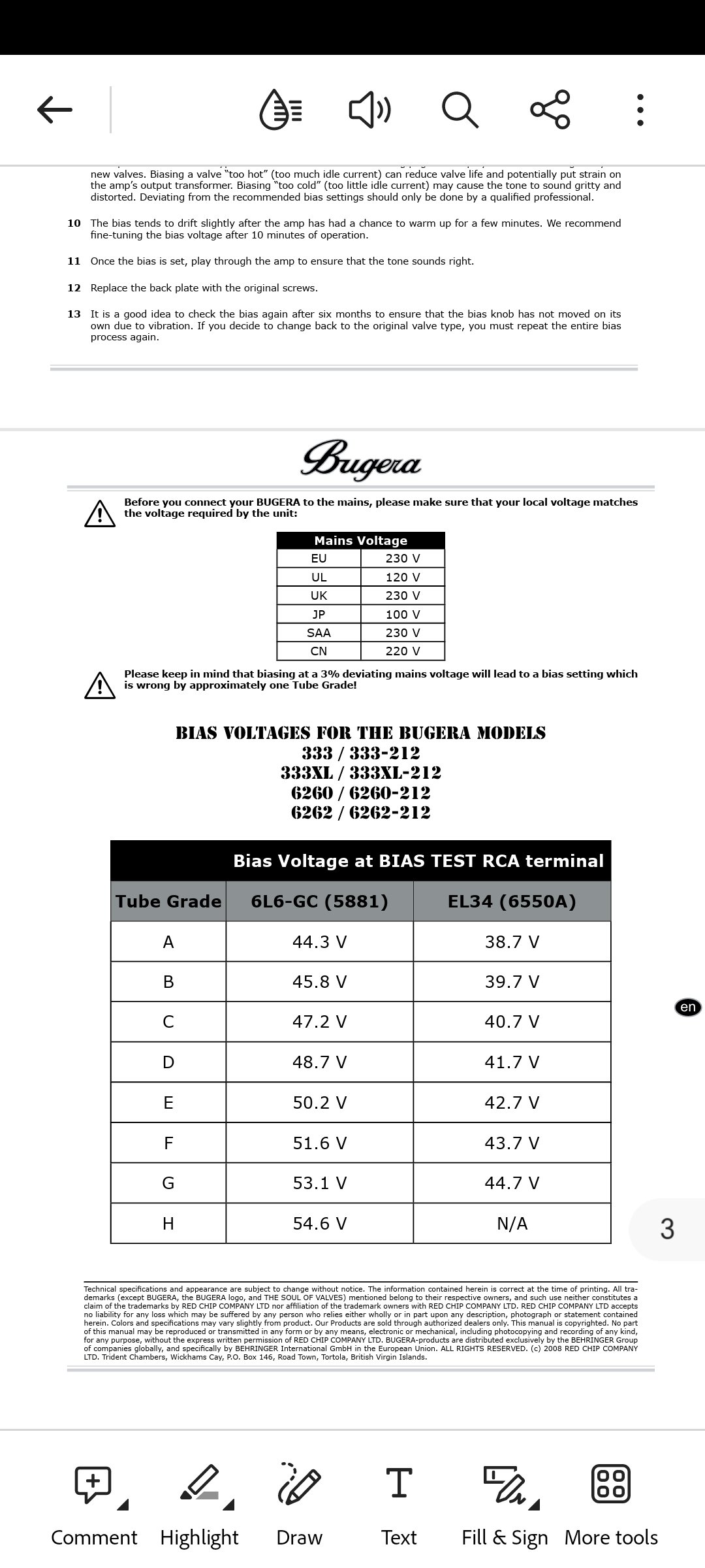

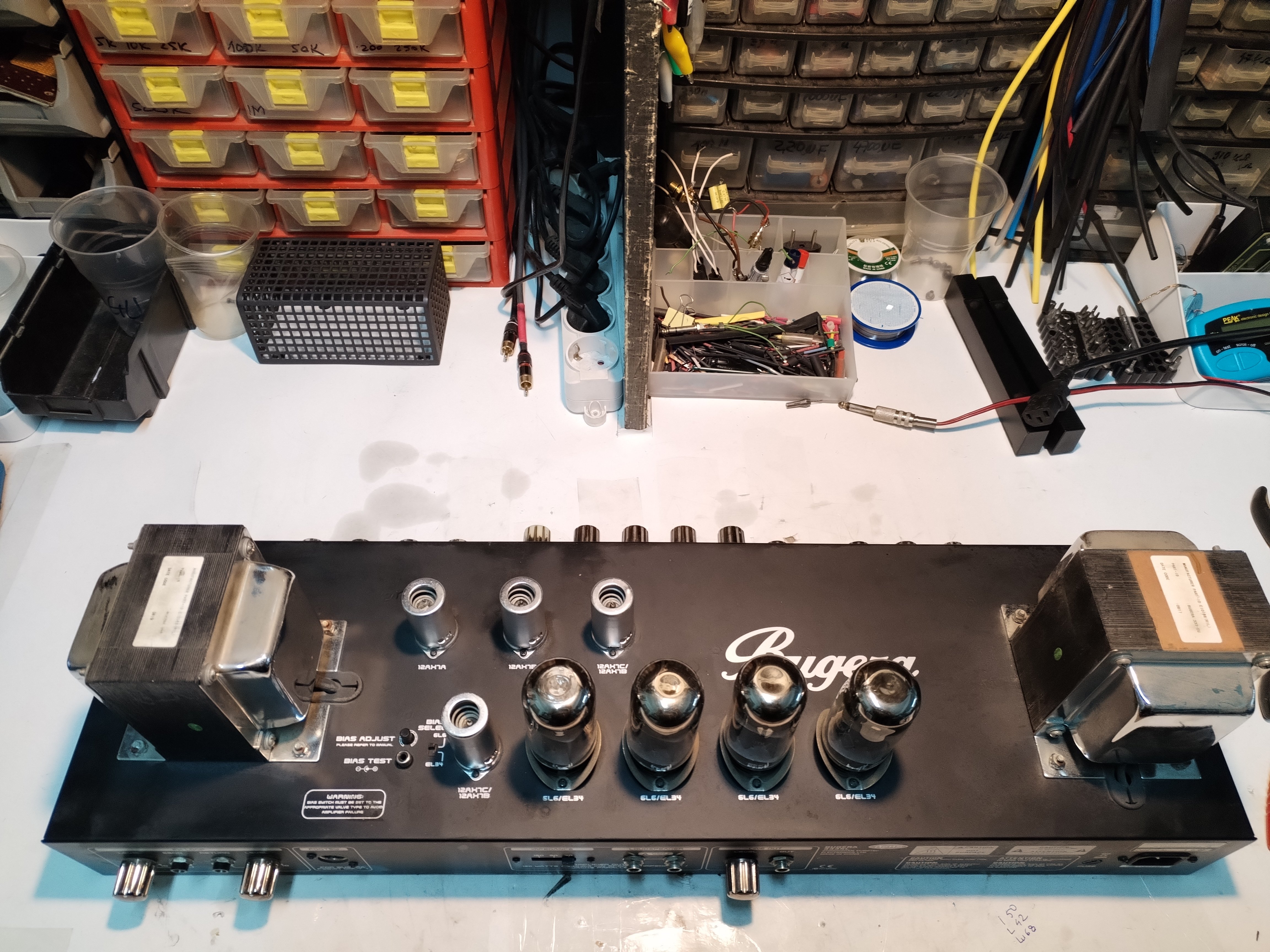

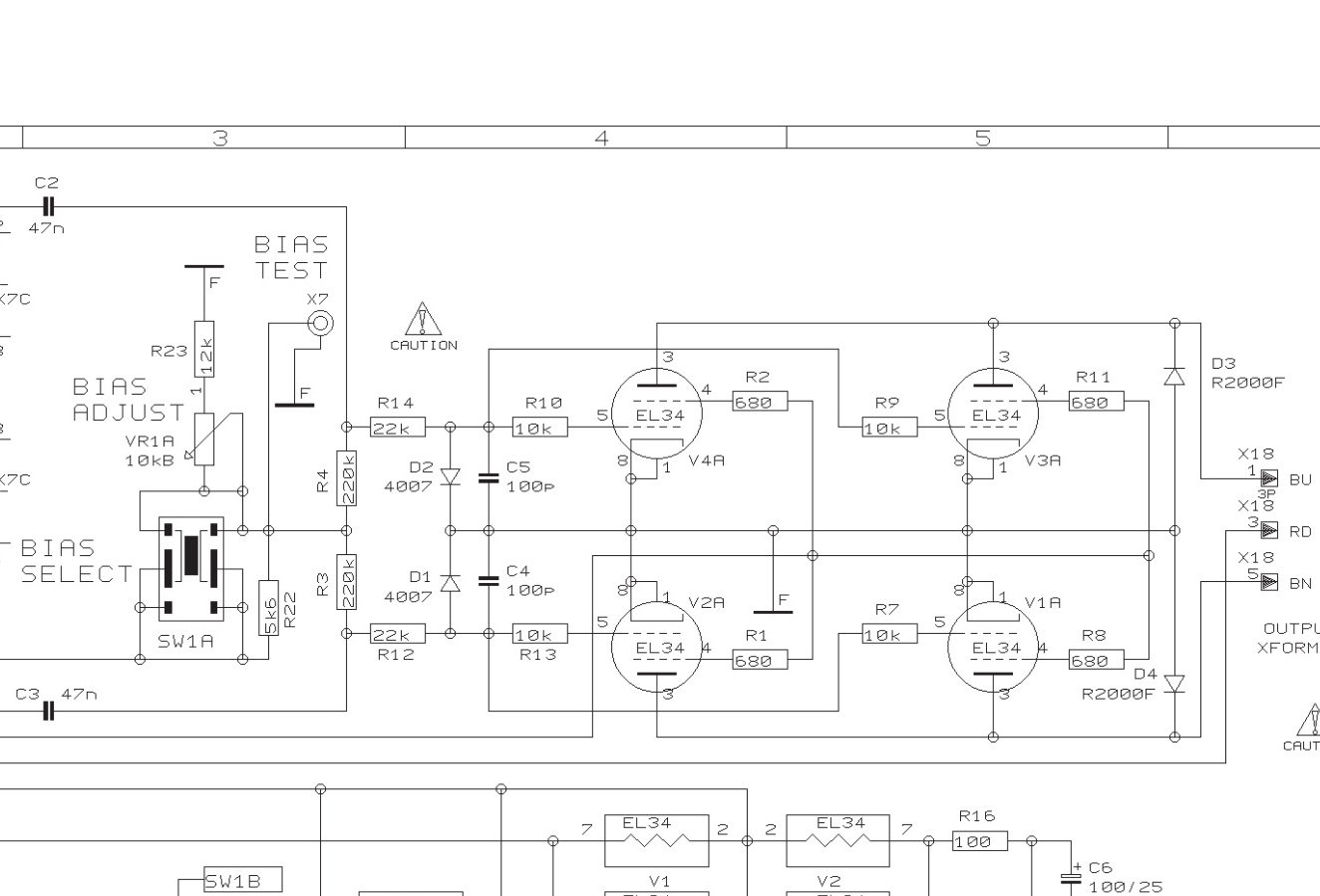

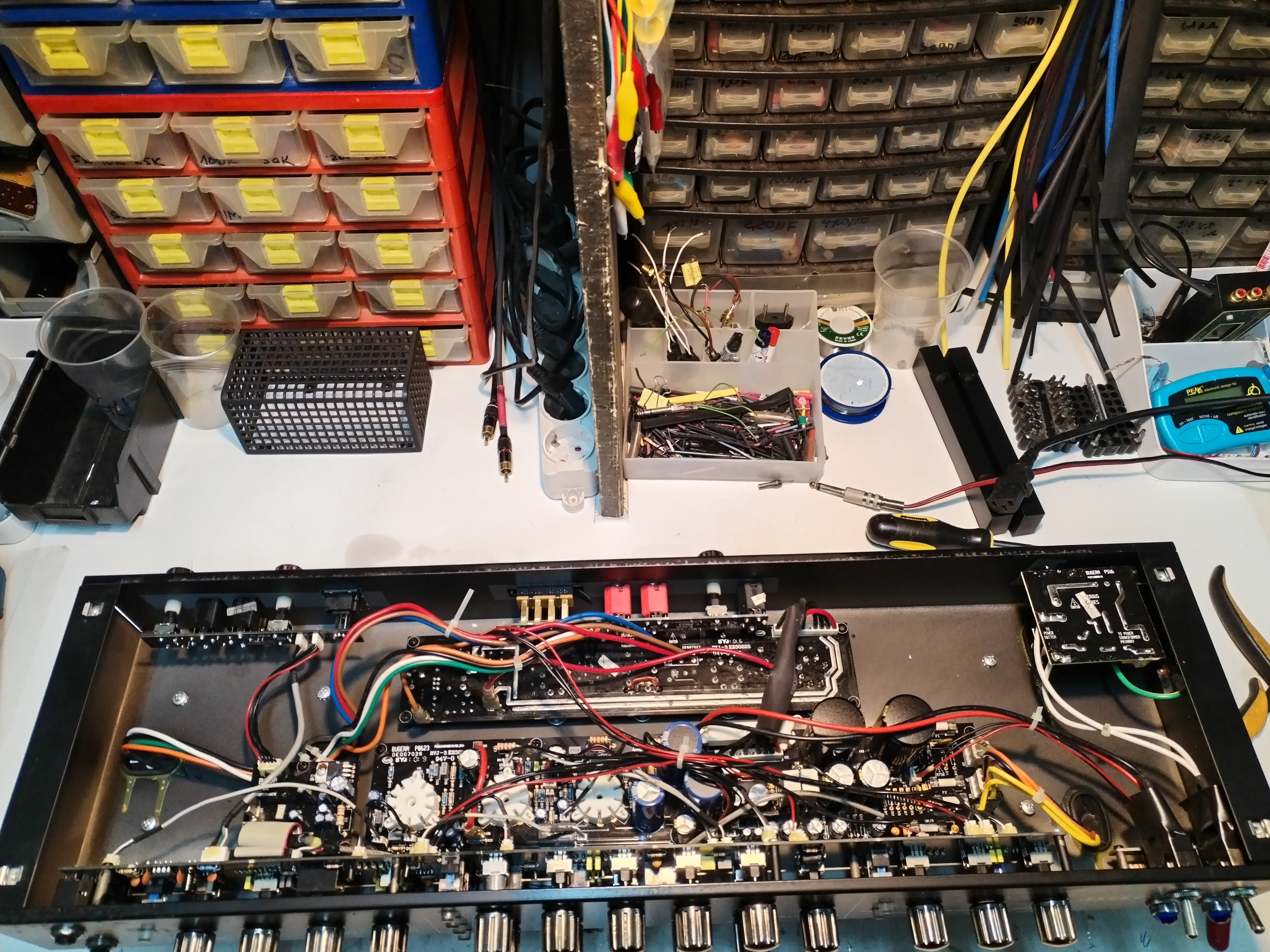

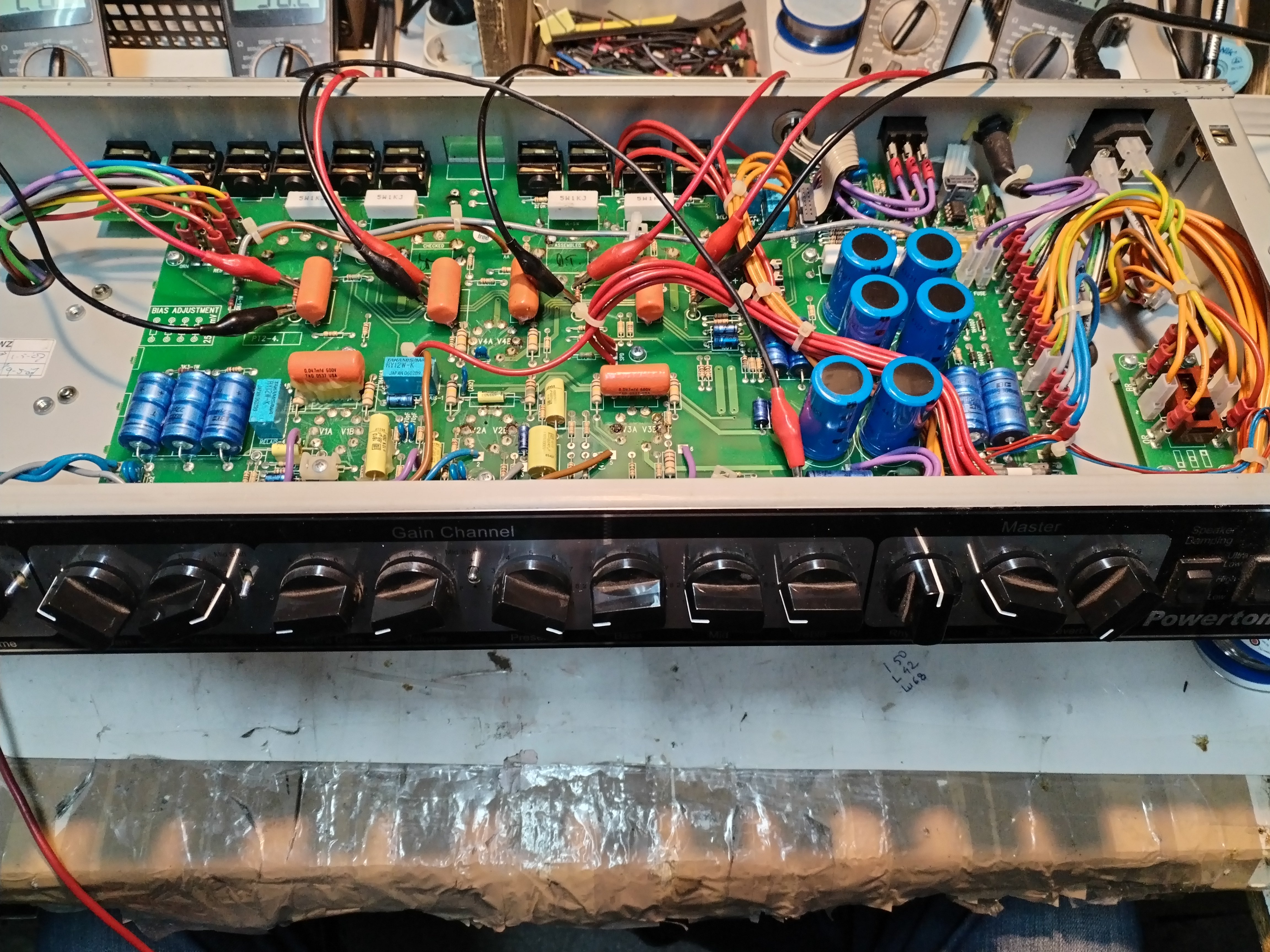

Schimb tuburi finale și verificare Bugera 333XL.
Nemții de la Bugera,care au copiat cam tot ce există pe planetă în materie de amplificare și pedale ,pentru chitaristi, mai dau din casă schemele unor amplificatoare,pe care nu le mai fabrică,de câțiva ani au trecut la seriile infinium ,care sunt niste porcarii ! Biasul se reglează cu un microprocesor care după câțiva ani se duce pe câmpii și nici dracu nu mai repară amplificatoarele , se pot modifica cu bias clasic dar este extrem de greu pentru că nu vezi traseele de pe circuitul imprimat și nici chitariștii,unii mari fani de pateu și pufuleți, nu sunt dispuși să plătească modificarea , in timp am avut prin bunker șase amplificatoare Bugera Infinium , cumpărate pe nimic, devenind donatoare de piese .

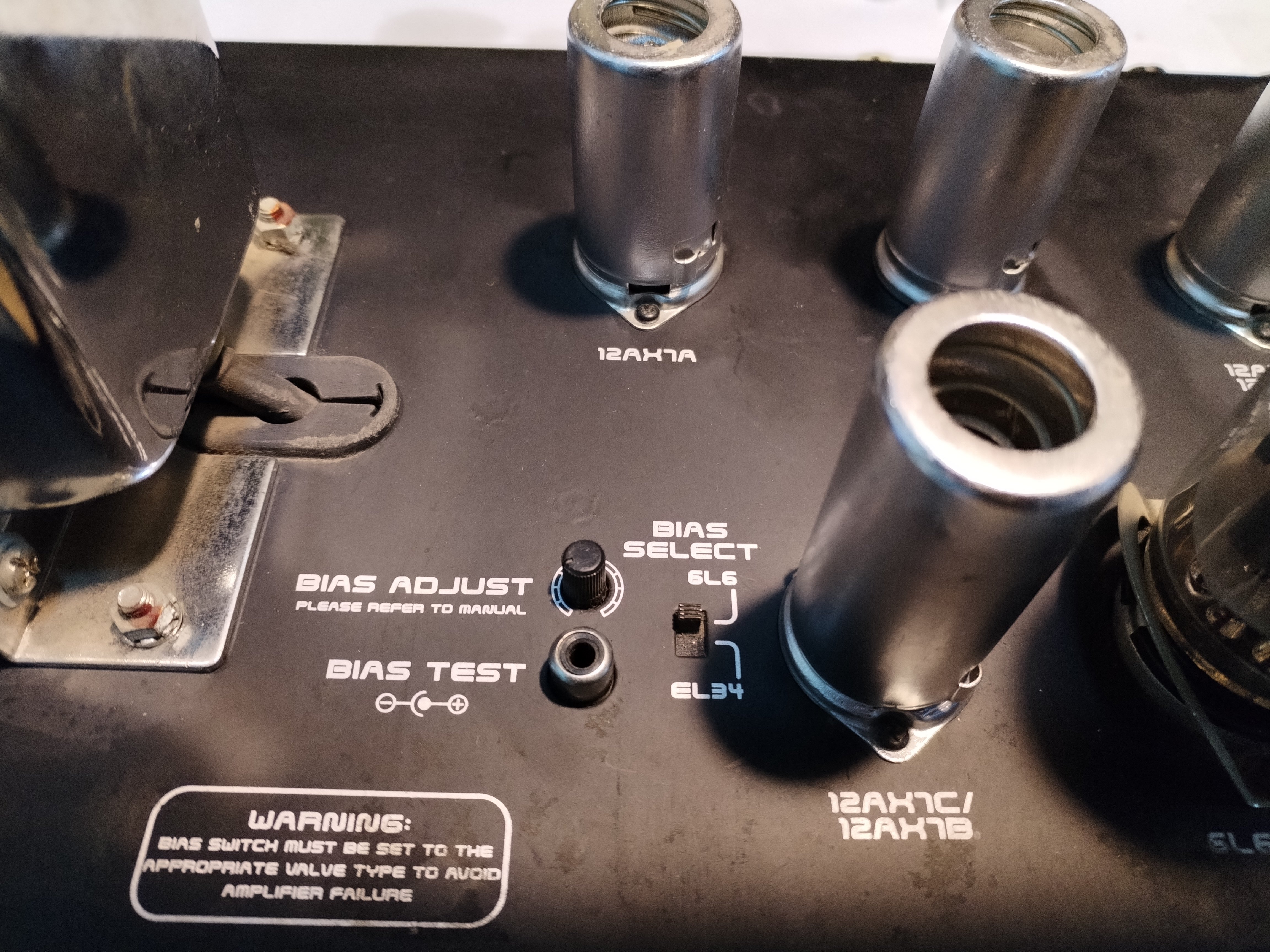

Să revin la acest amplificator, există un tabel cu tensiunile de bias pentru tuburile finale , dar dacă te inspiri din el ....ori "aprinzi" tuburile finale , ori ai un sunet strănd de 00 , amplificatorul sună ca dracu , mai ales când se face riff pe corzile groase .
Am întrerupt conexiunea dintre catodul unui tub final , am montat acolo o rezistență de 10 ohmi și am măsurat căderea de tensiune de pe ea , așa se reglează cel mai corect curentul de mers in gol , pentru 6L6GC,5881, 6P3C-E este de 240...260mV.

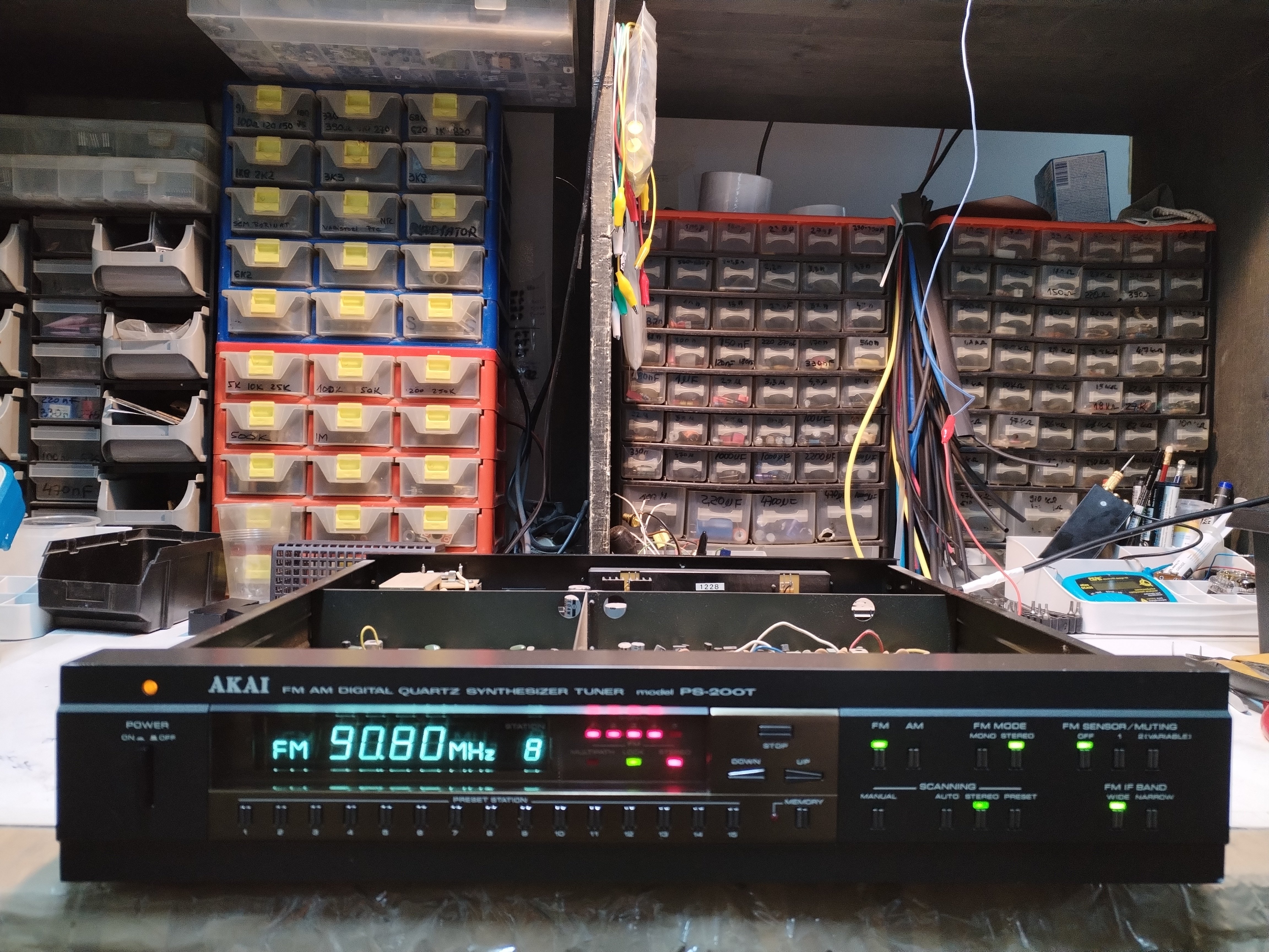

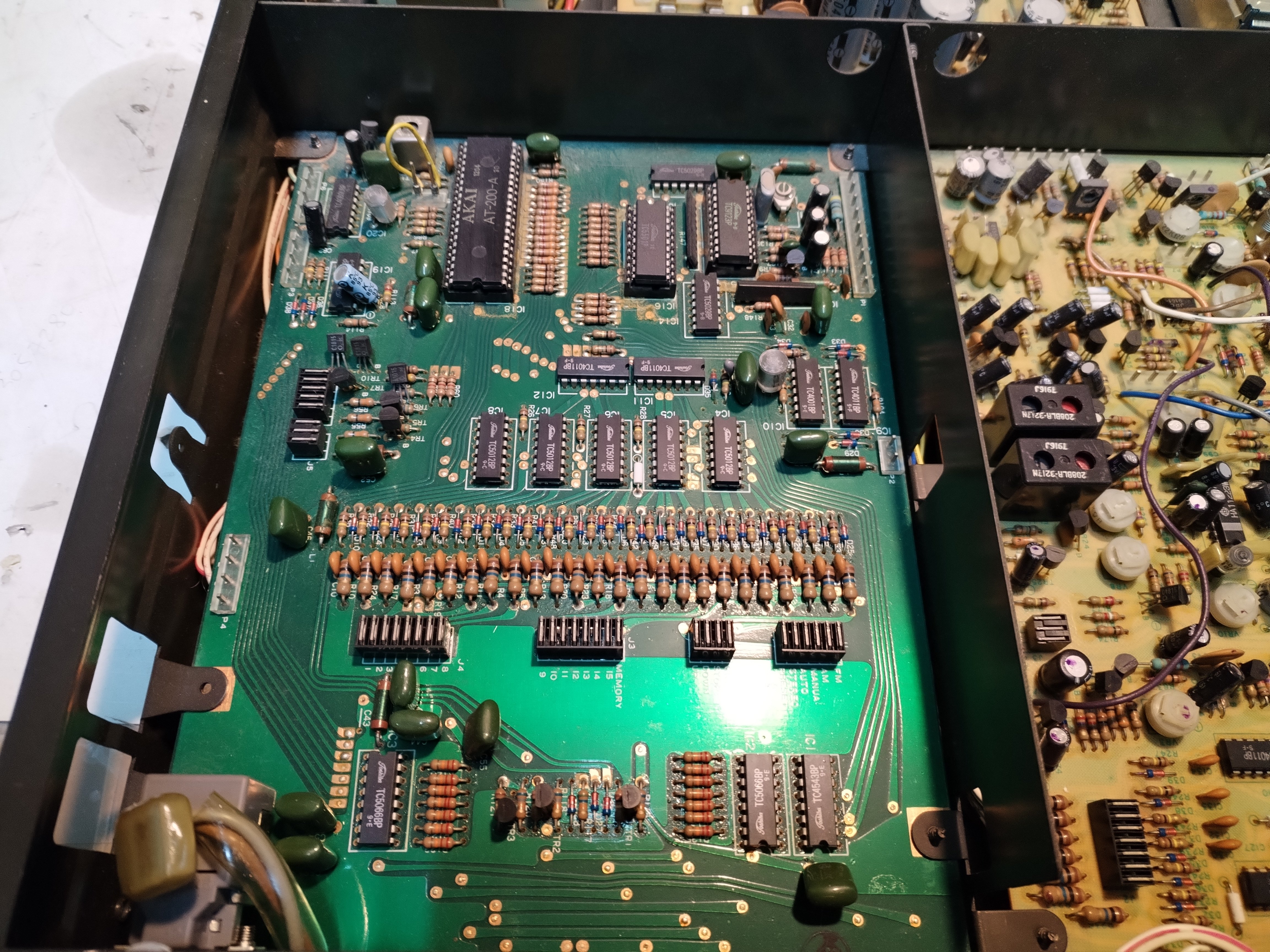

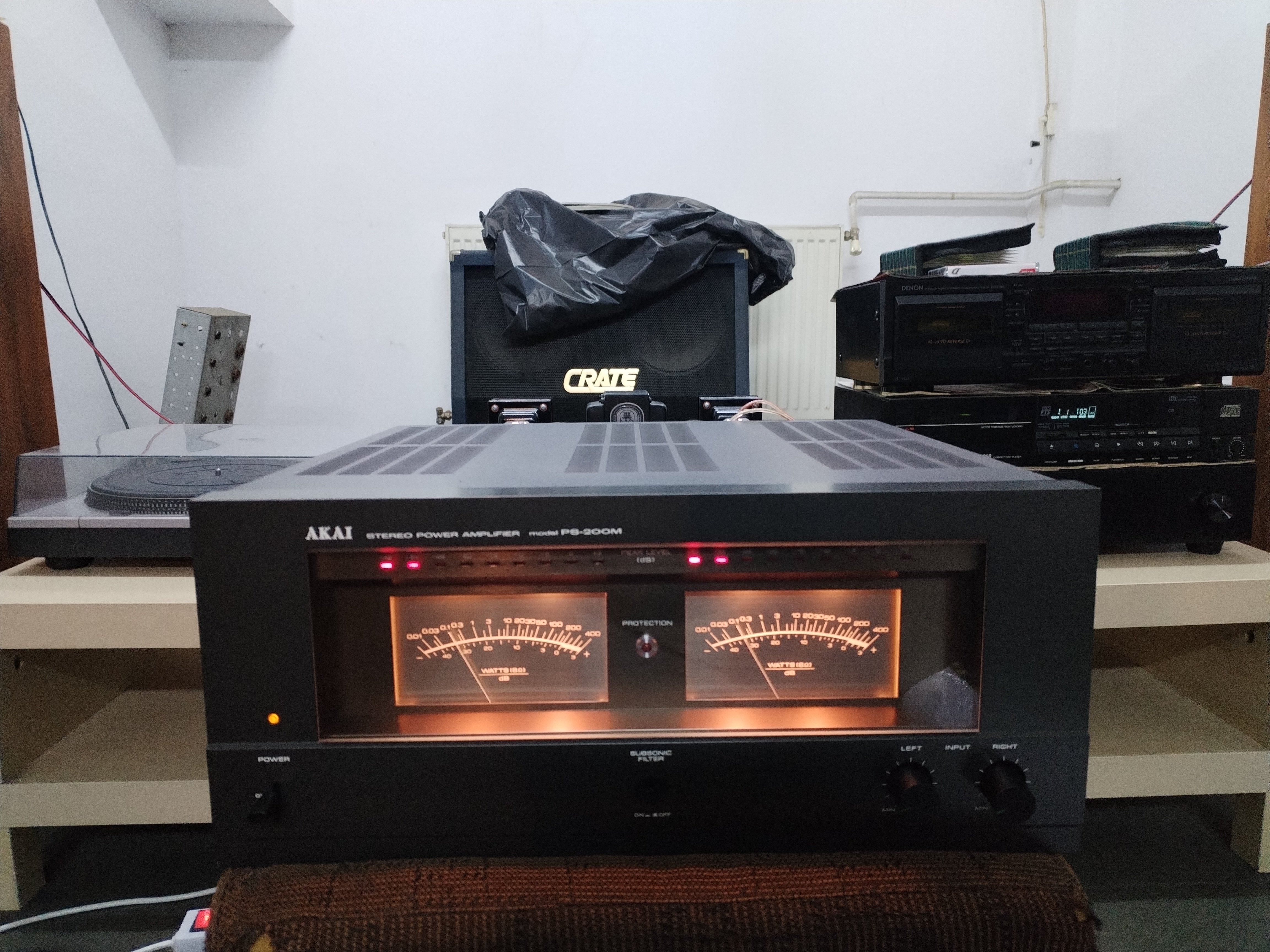

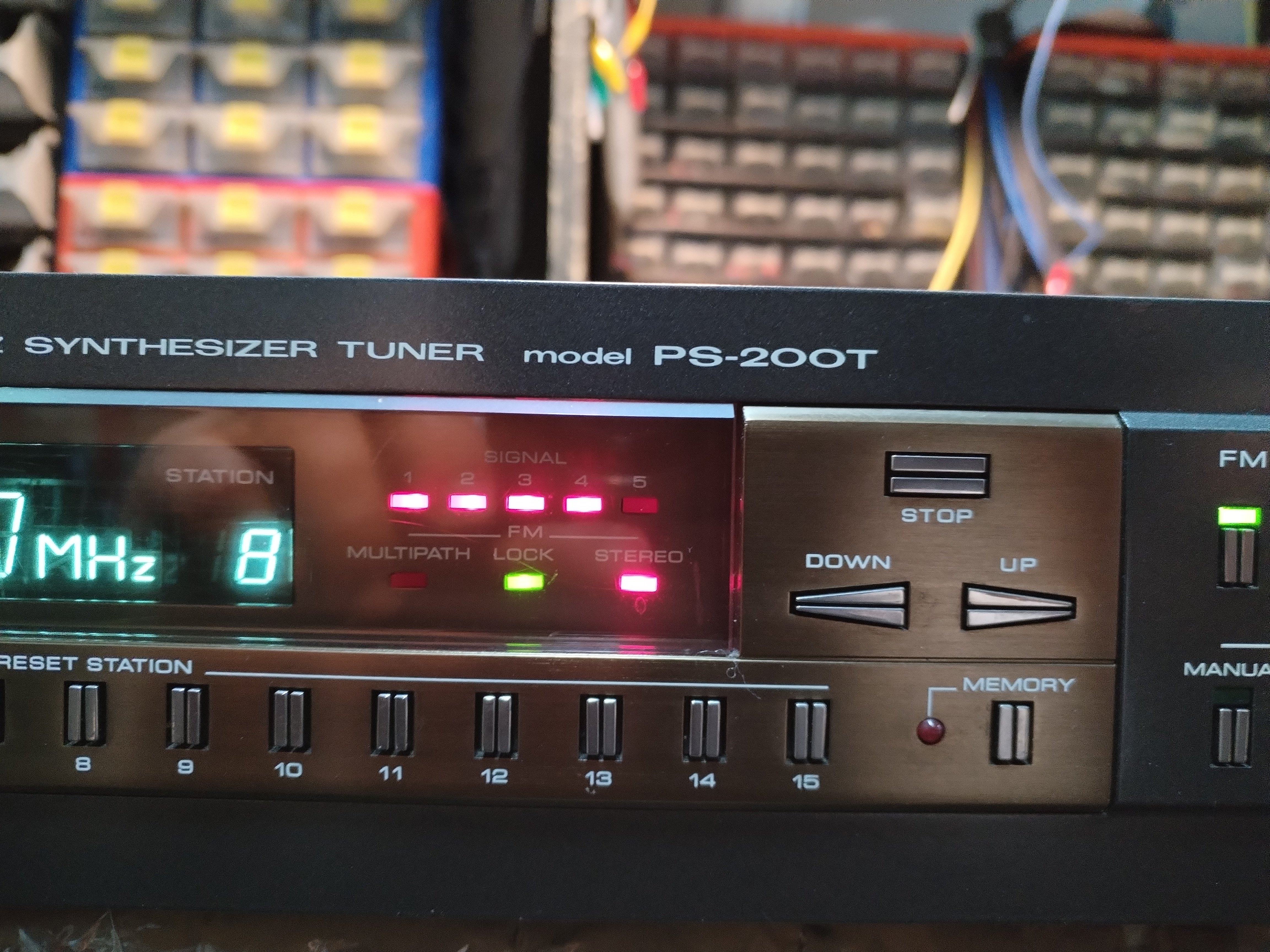

Ceva deosebit,venite la verificat .
https://hifi-wiki.com/index.php/Akai_PS-200_M
https://hifi-wiki.com/index.php/Akai_PS-200_T
https://hifi-wiki.com/index.php/Akai_PS-200_C
Aceste aparate in perioada 1979-1982 au costat 5550DM
probabil cât o mașină

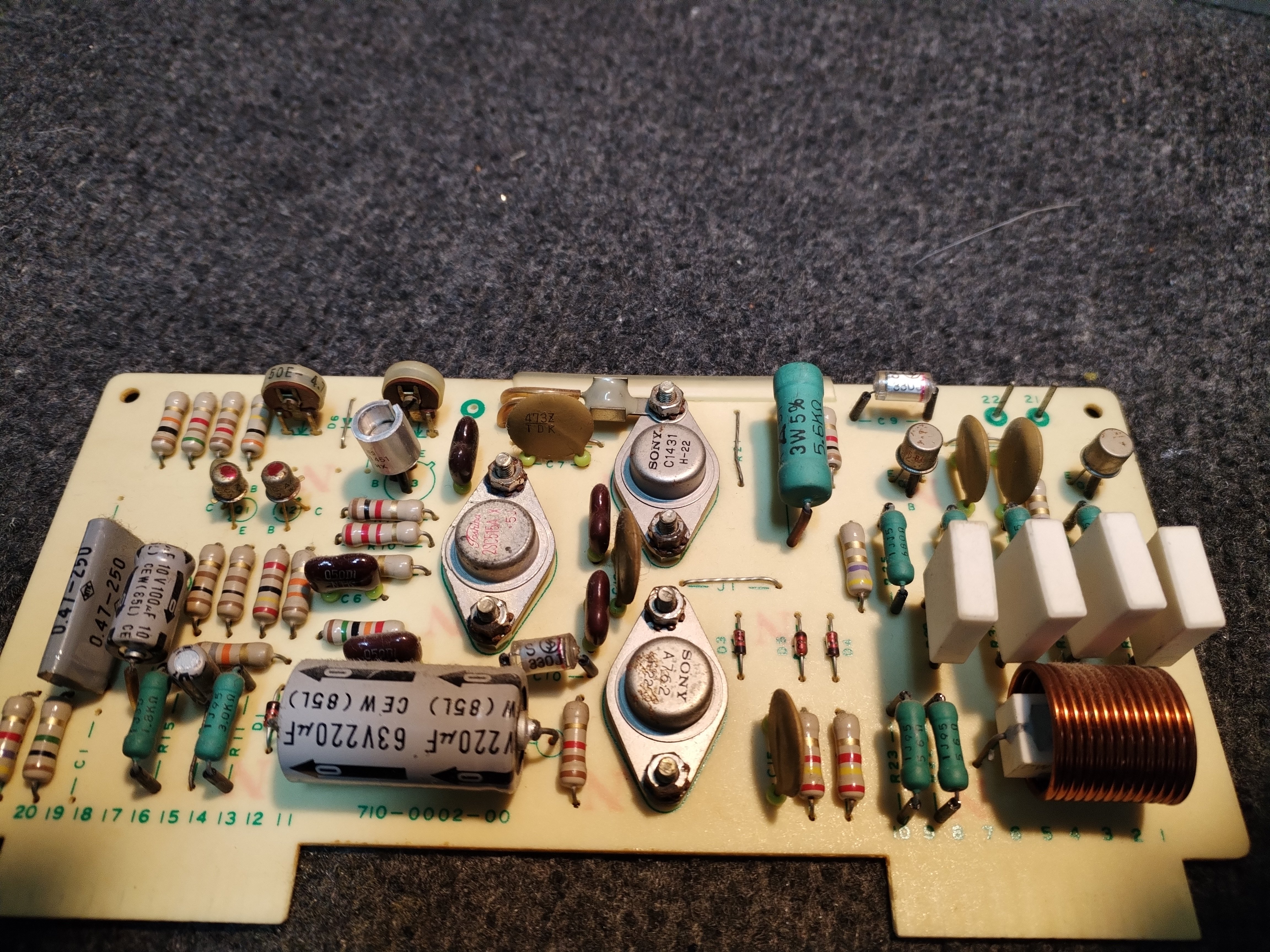

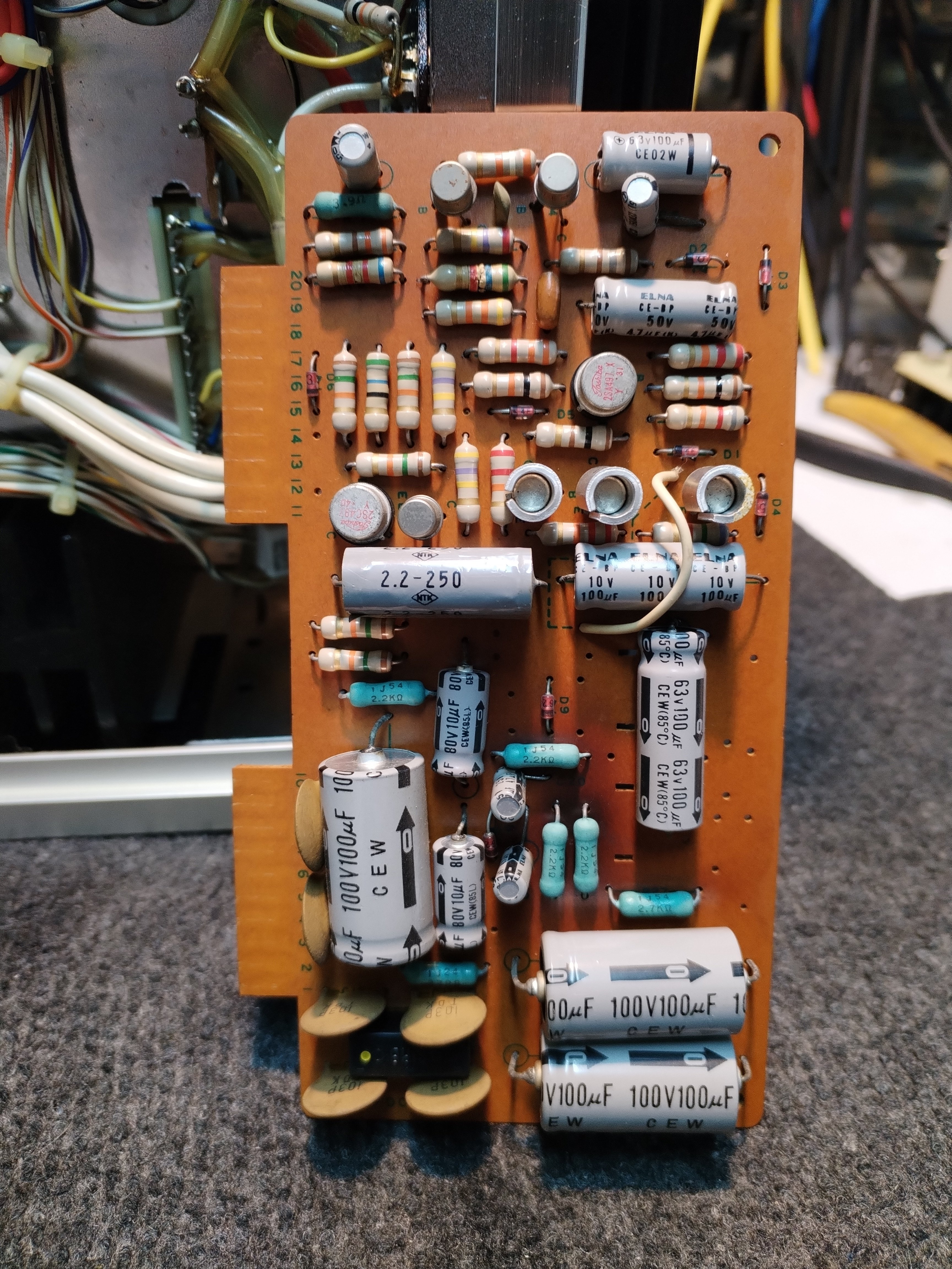

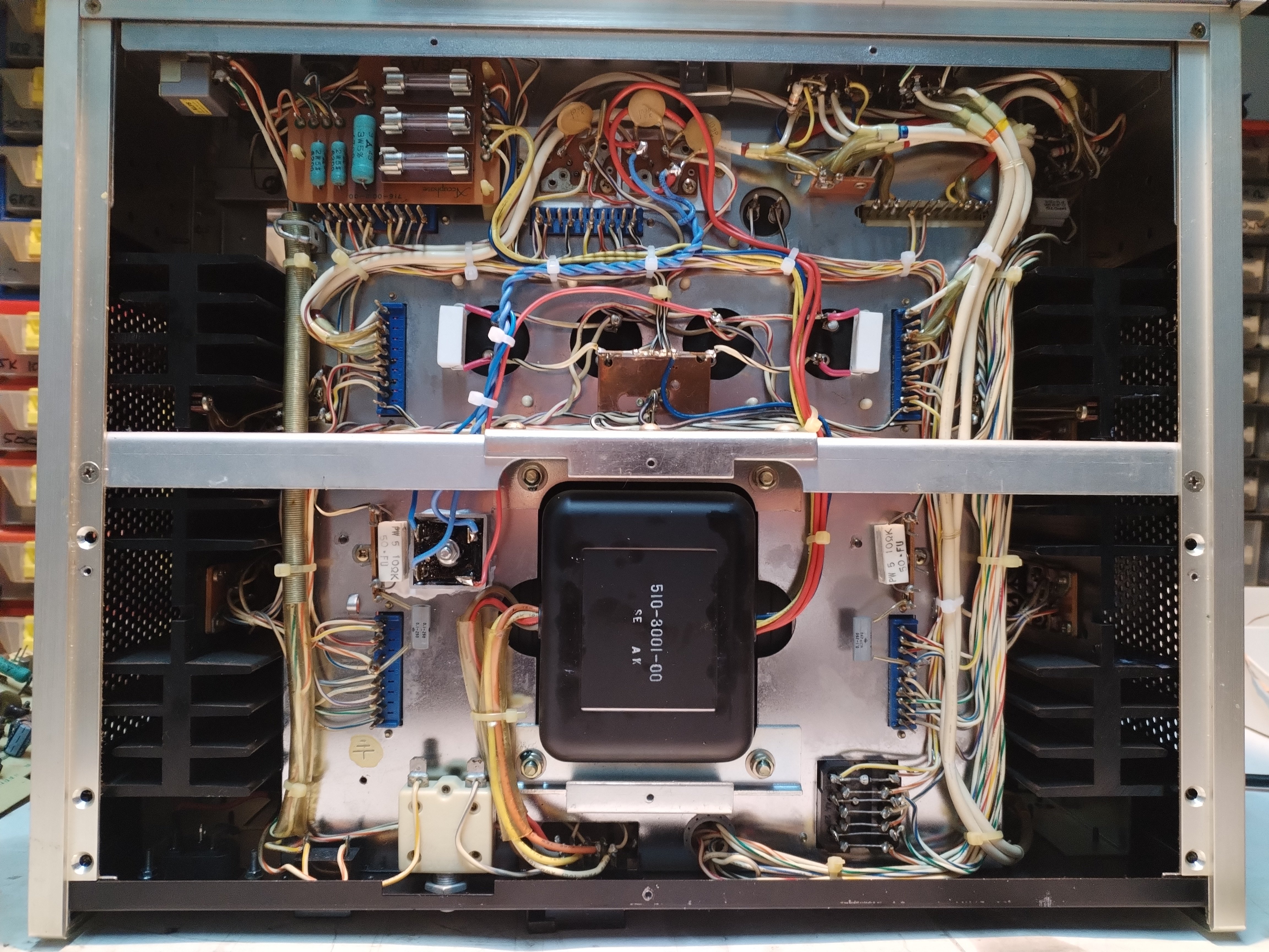

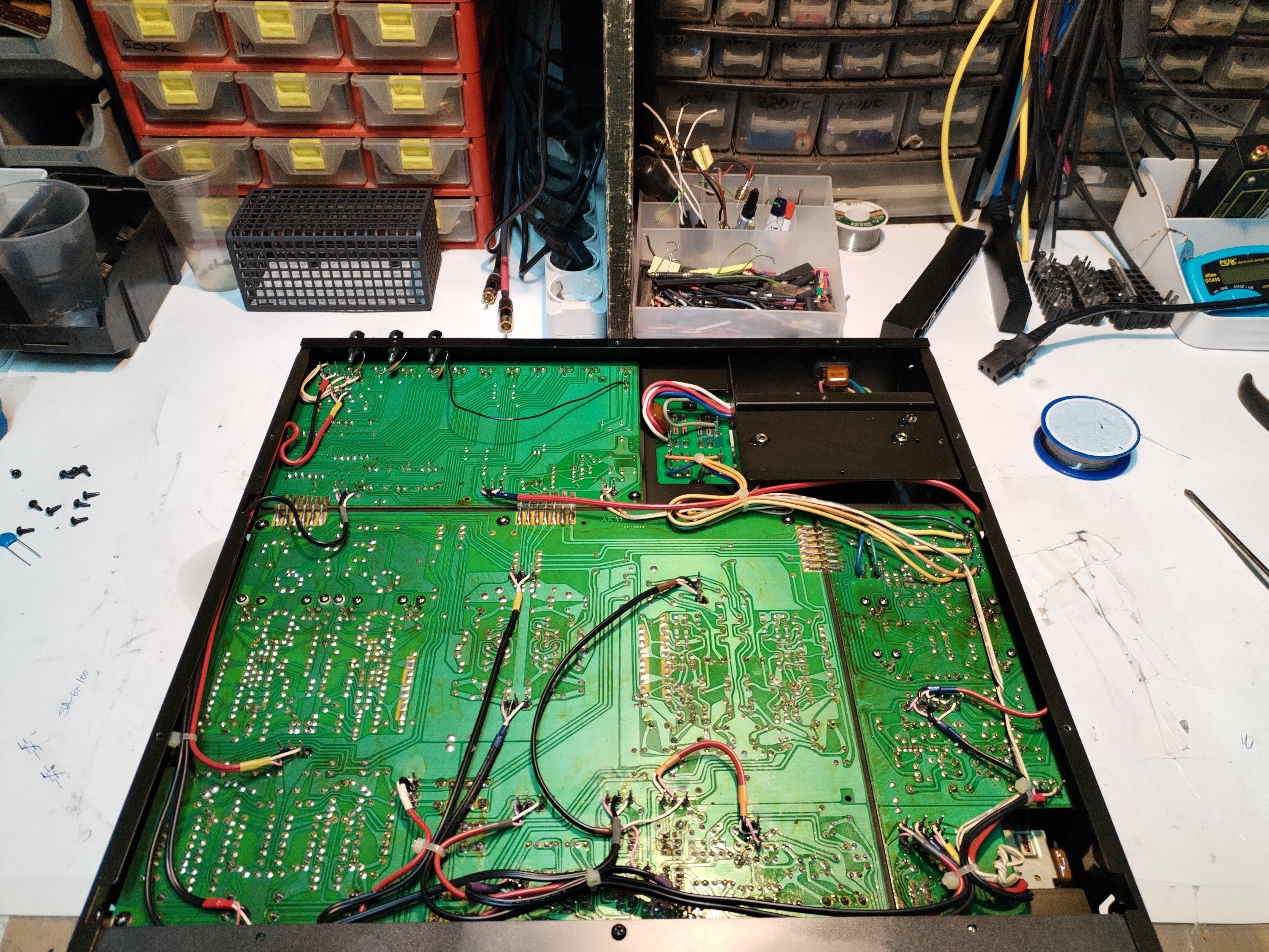

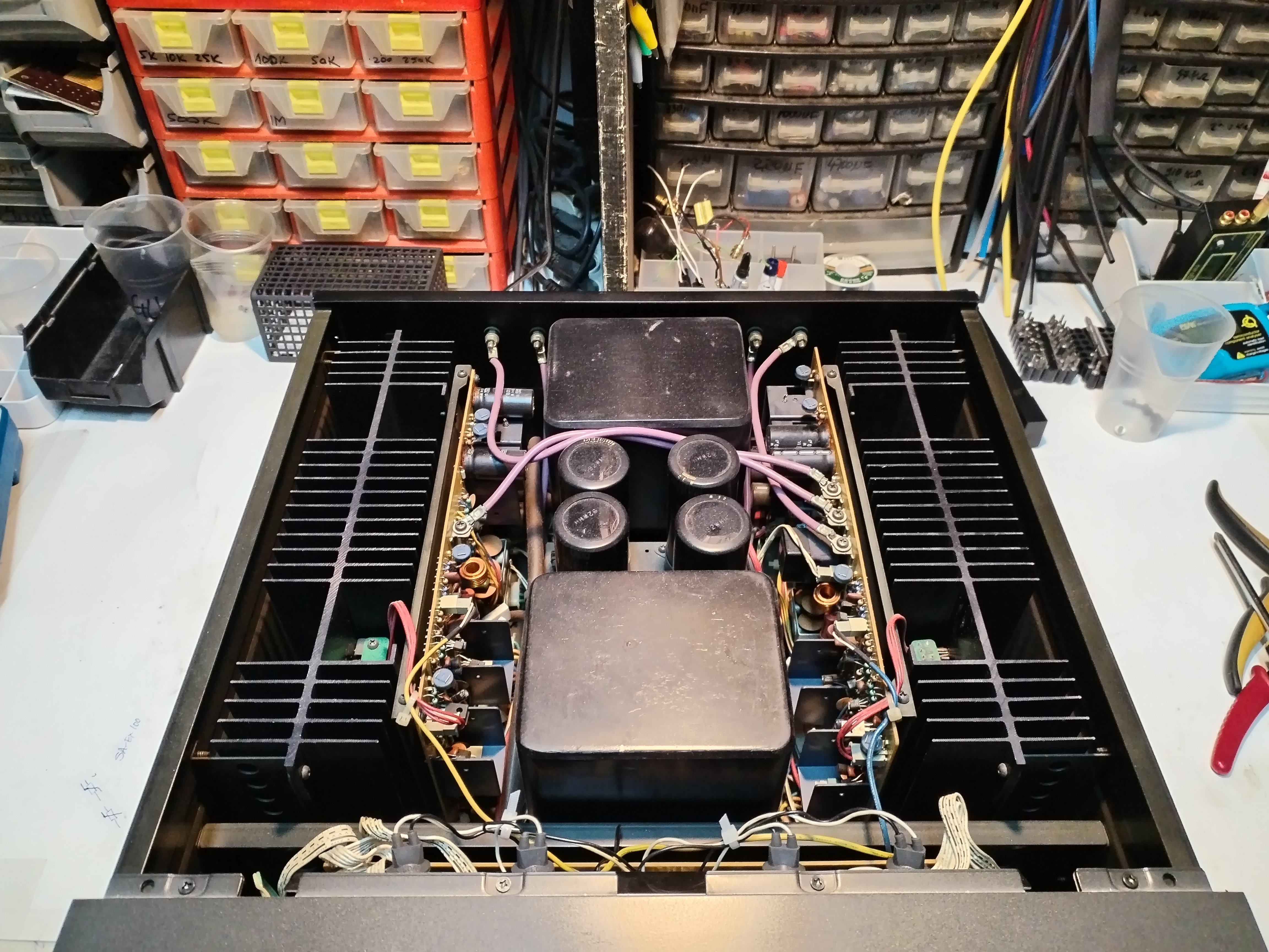

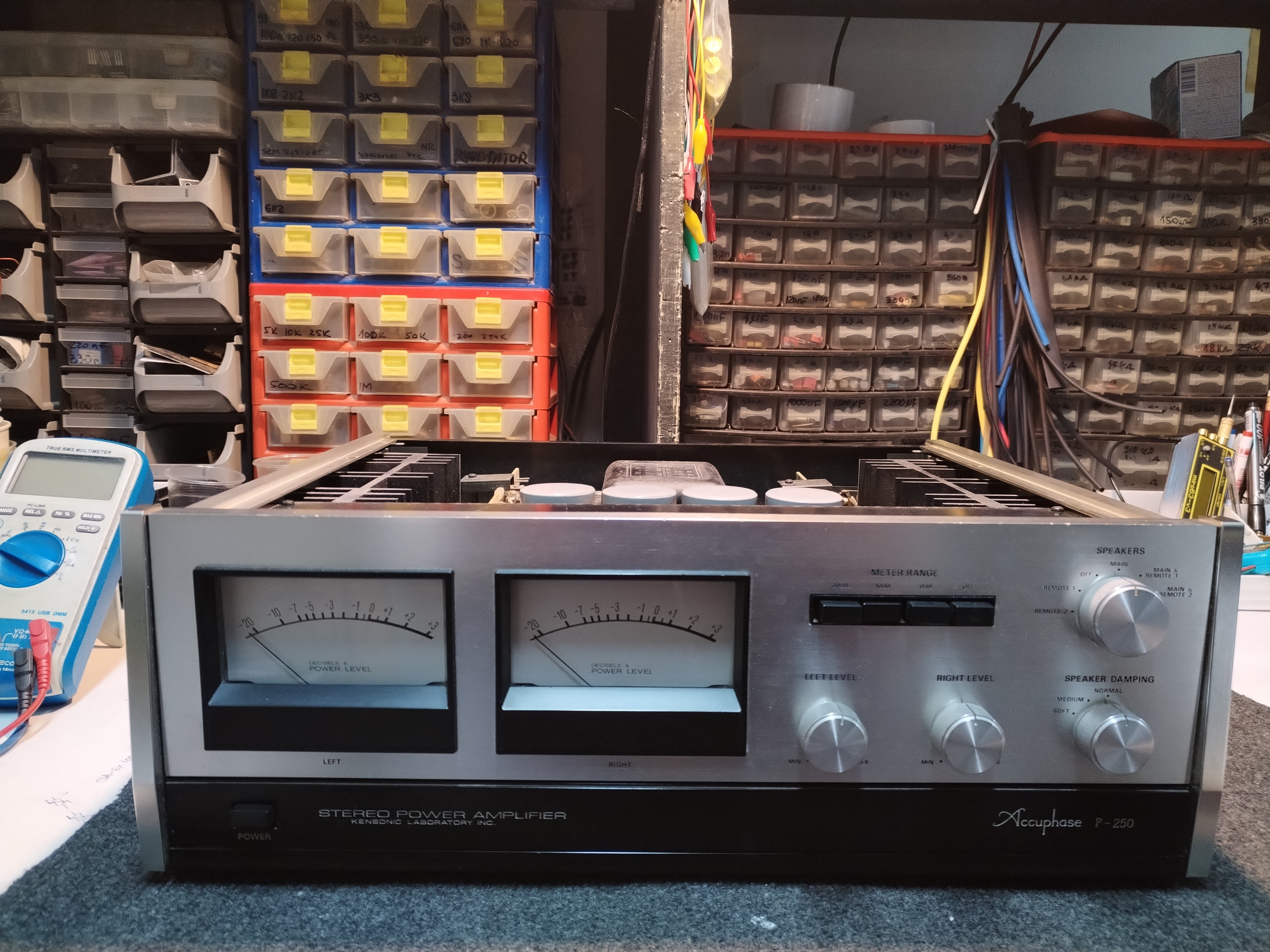

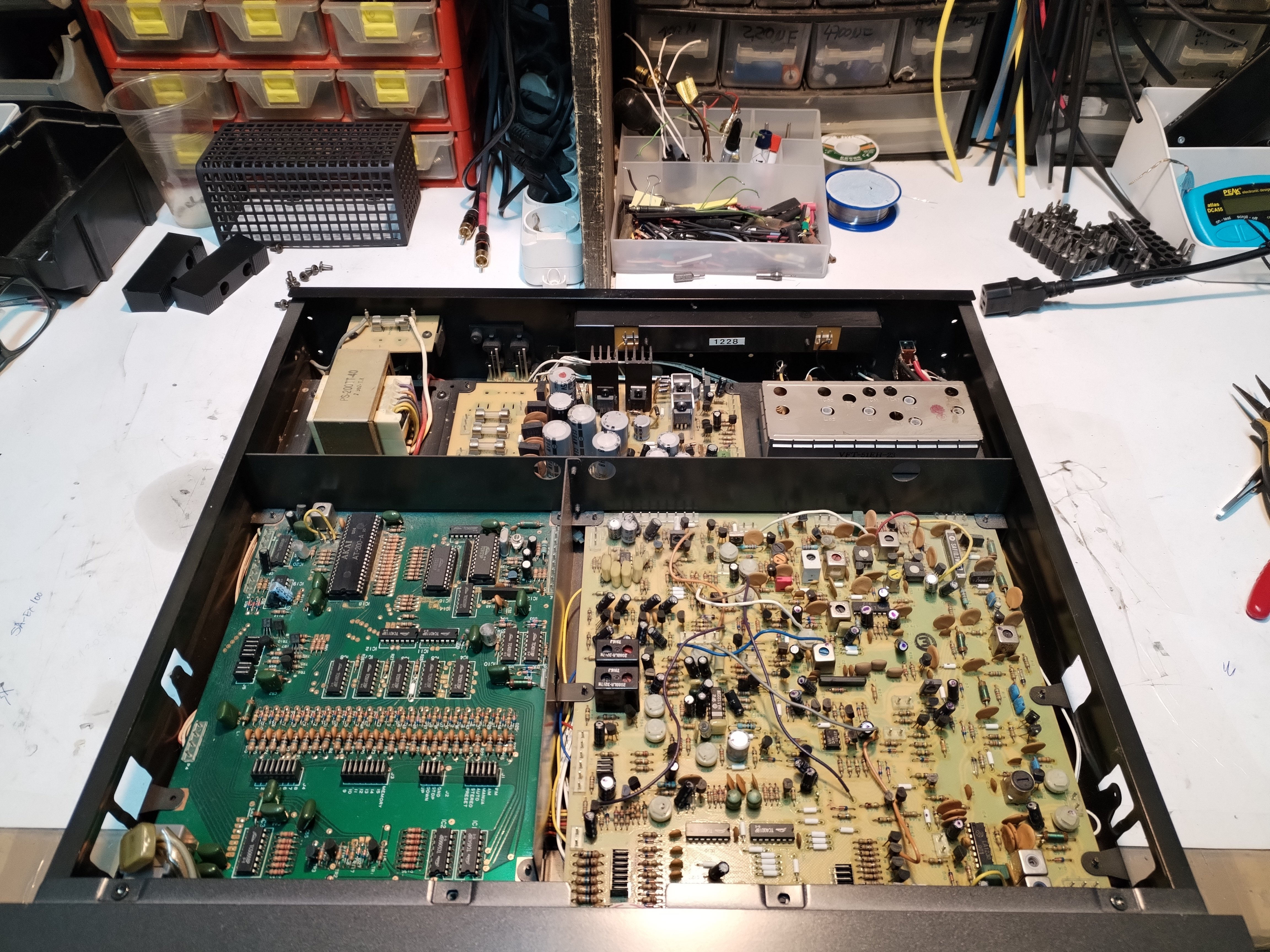

M-am apucat de un Accuphase P250 ,care este in stare de deces și cu două comutatoare blocate .
- IMG_20251111_132403.jpg (3.12 MiB) Vizualizat de 15822 ori
- IMG_20251111_132349.jpg (3.1 MiB) Vizualizat de 15822 ori
- IMG-20251111-WA0025.jpeg (505.89 KiB) Vizualizat de 15822 ori
- IMG_20251111_124238.jpg (2.94 MiB) Vizualizat de 15822 ori

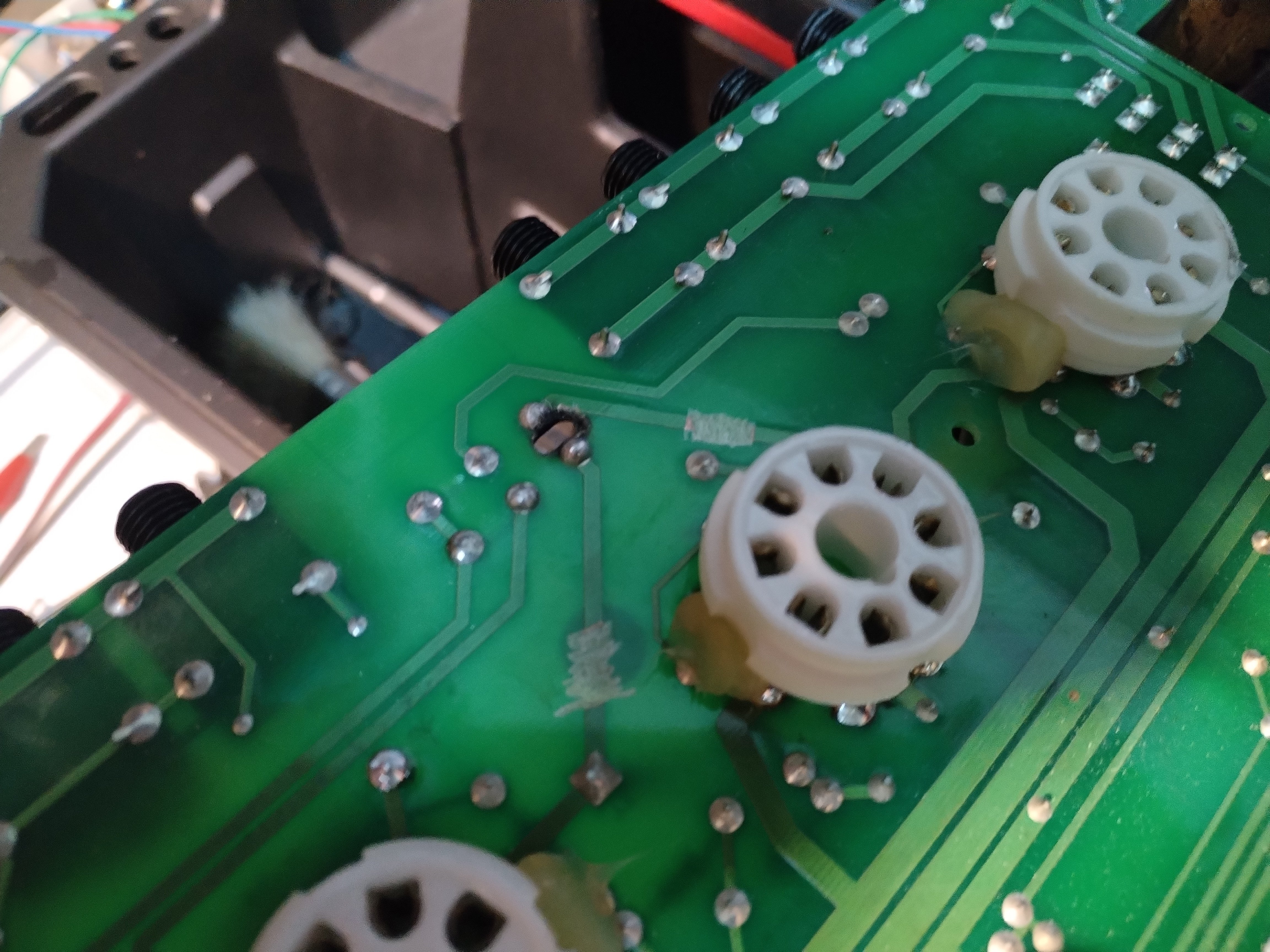

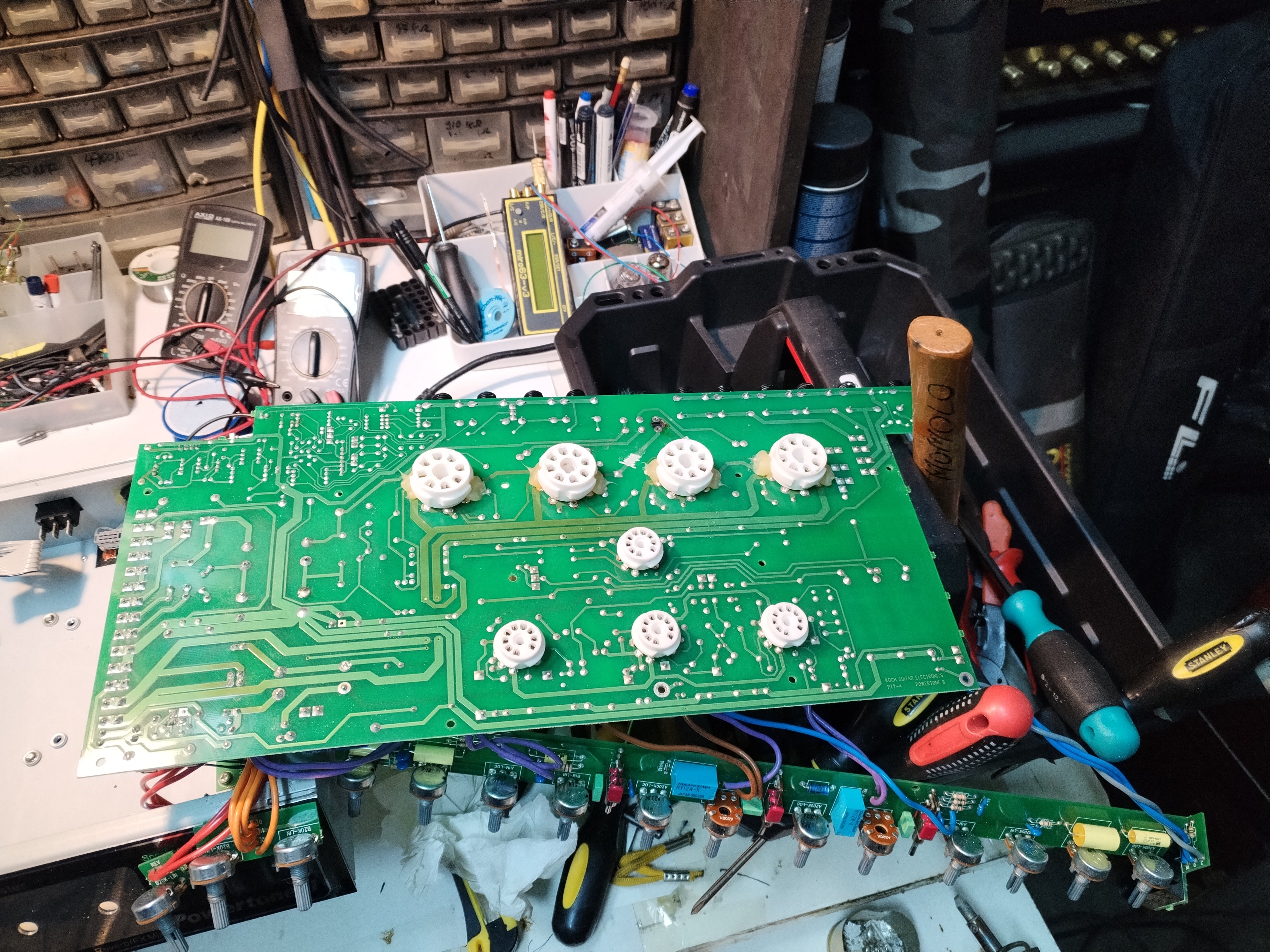

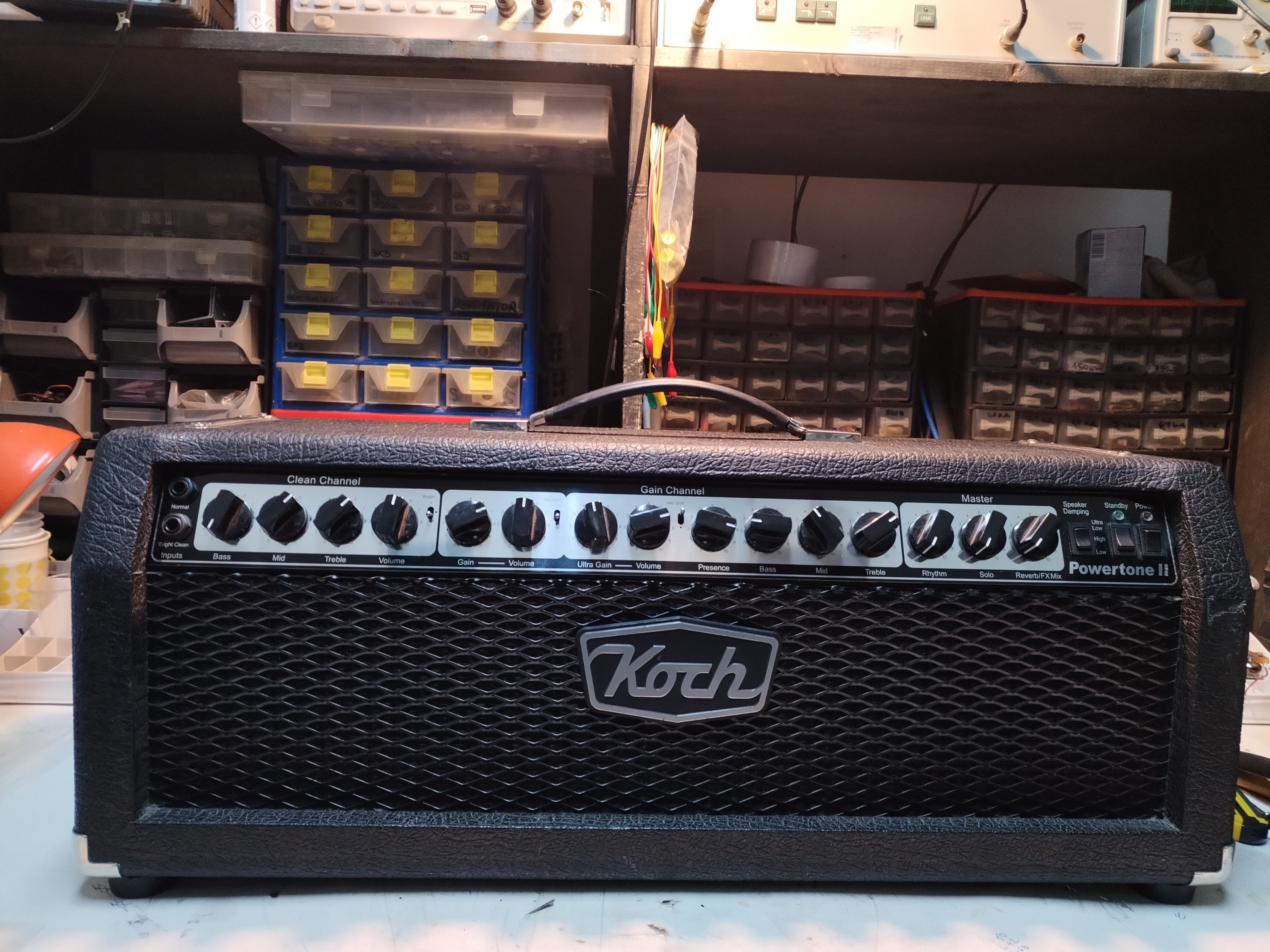

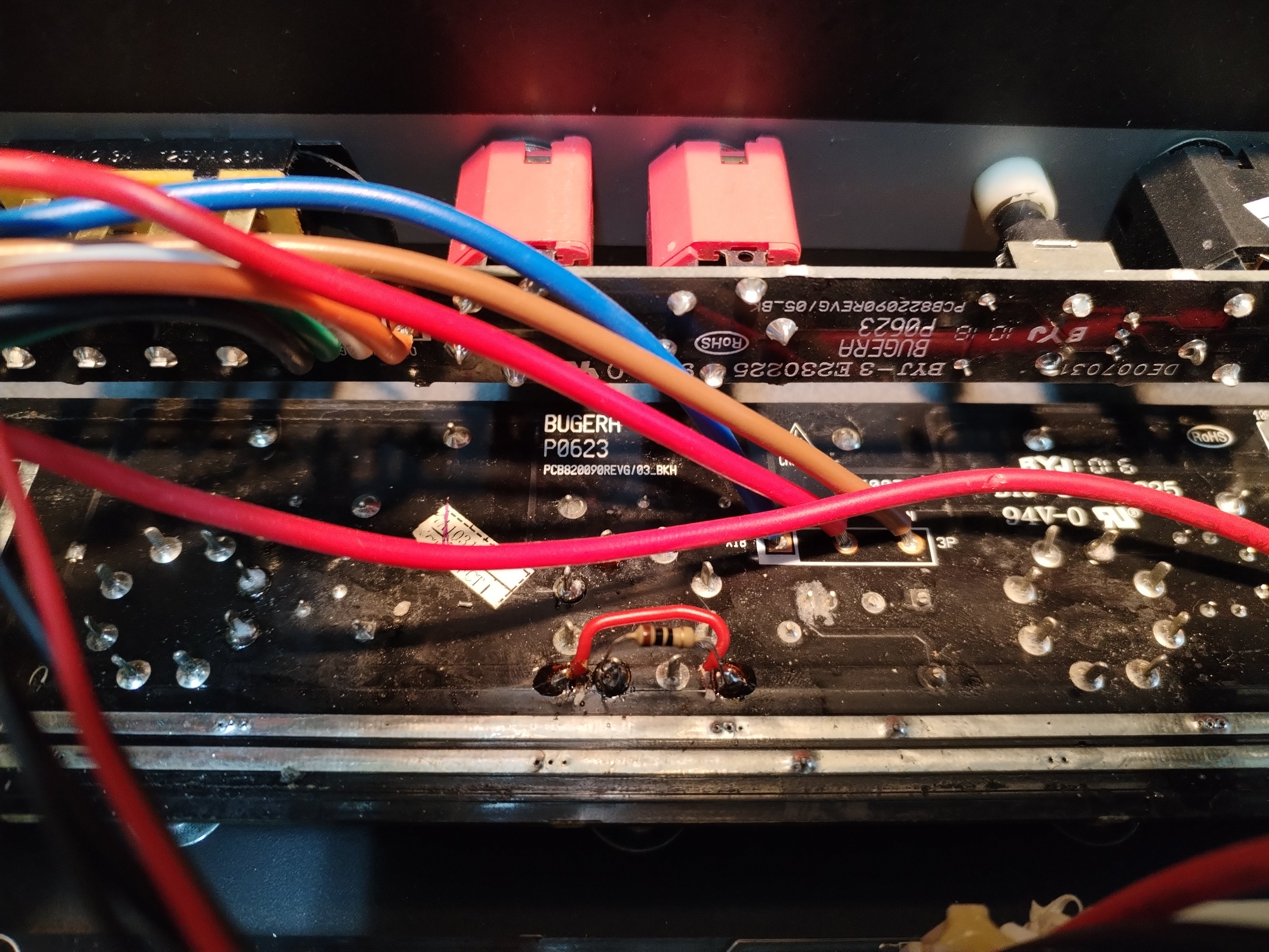

Amplificator pentru chitară Koch .
Cu un defect ciudat , miros de ars și volum redus ca putere .
Între două paduri ale cablajului imprimat apărea o flamă, cablajul imprimat avea 1k rezistență,cele două trasee duceau la anozii tuburilor finale , acolo sigur a fost montat un eclator sau varistor , cineva a pornit amplificatorul când nu avea sarcină, probabil a fost dat și "tare" , reparația a constat în întreruperea celor două trasee din imagine .

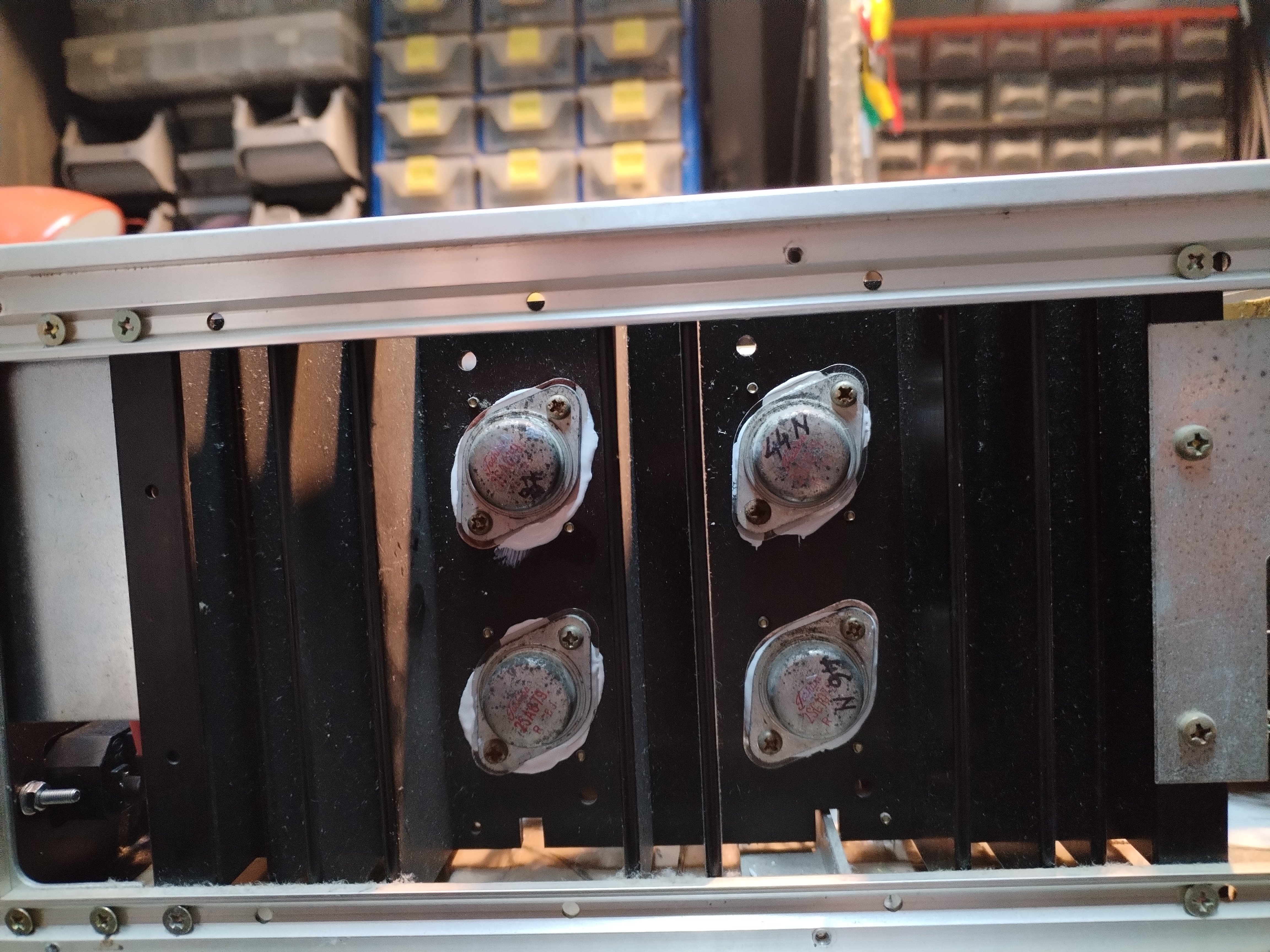

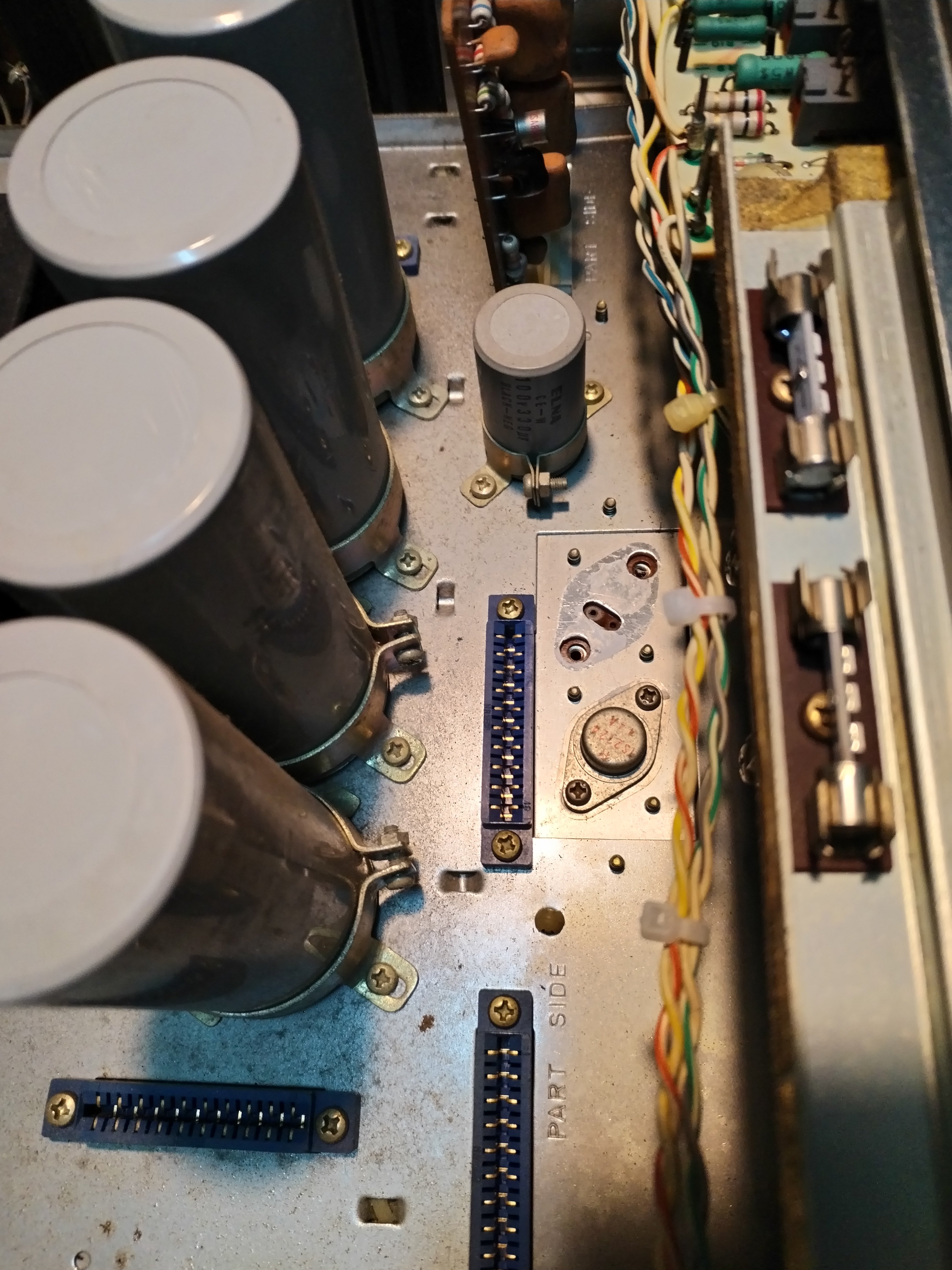

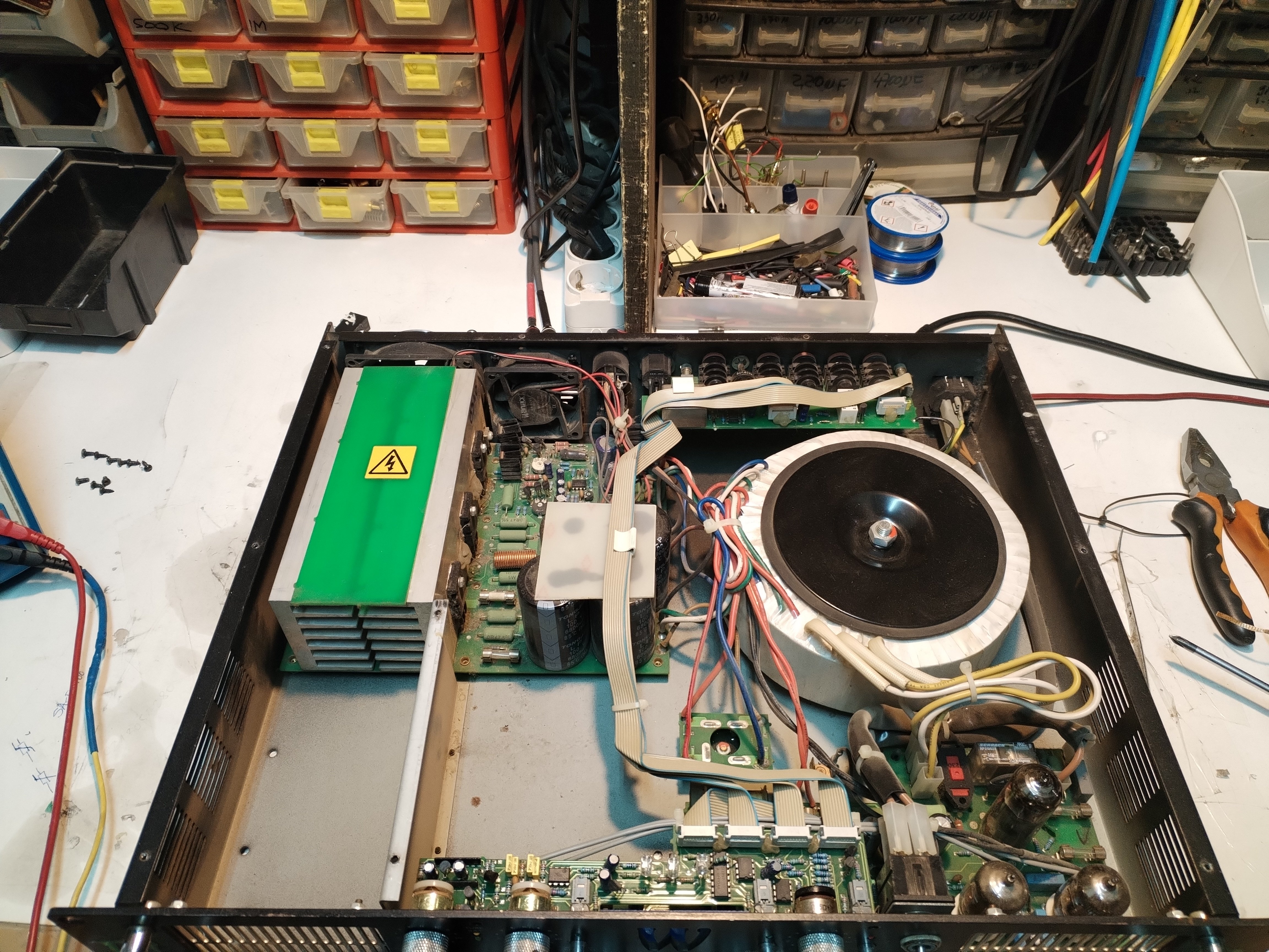

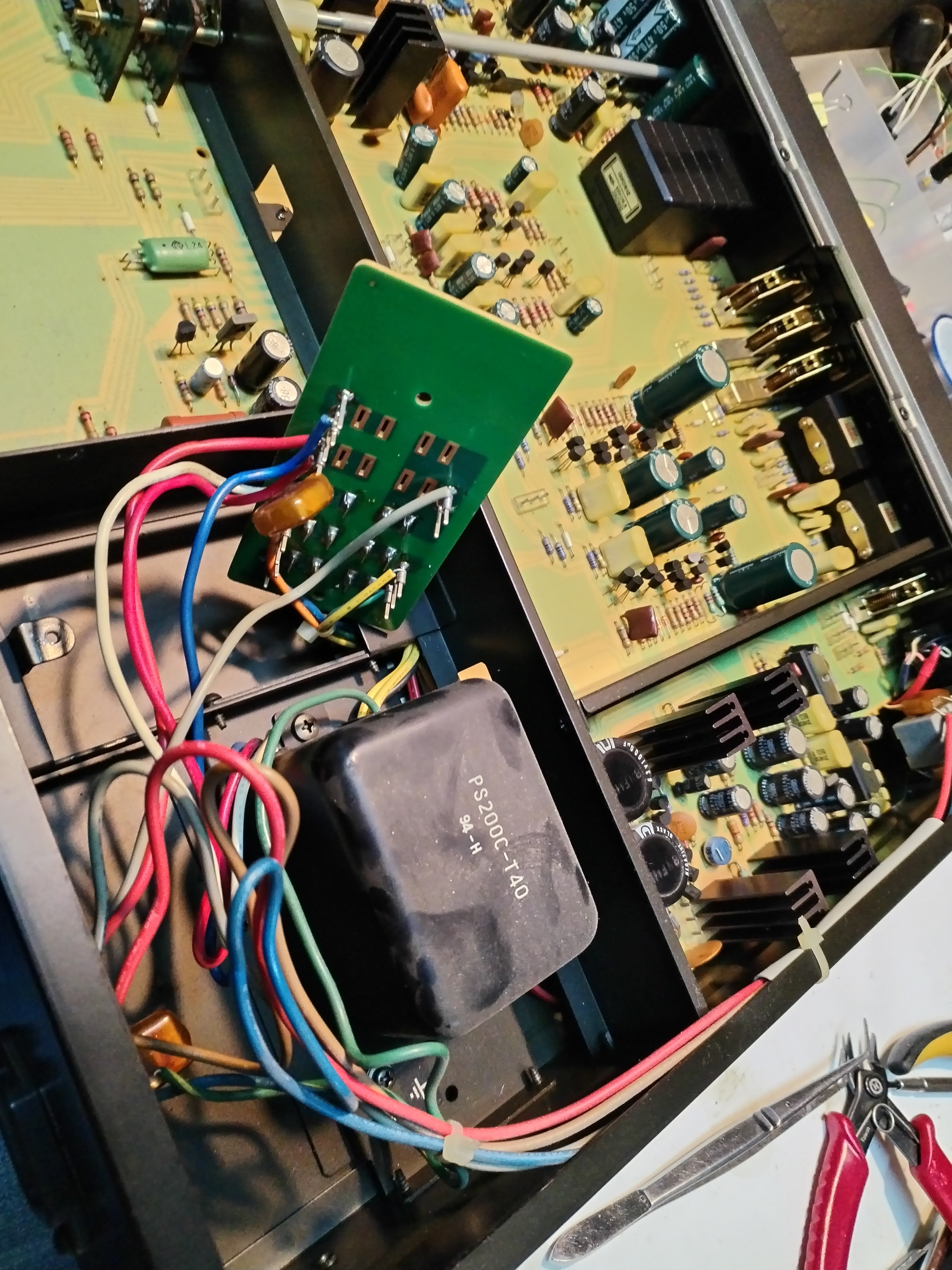

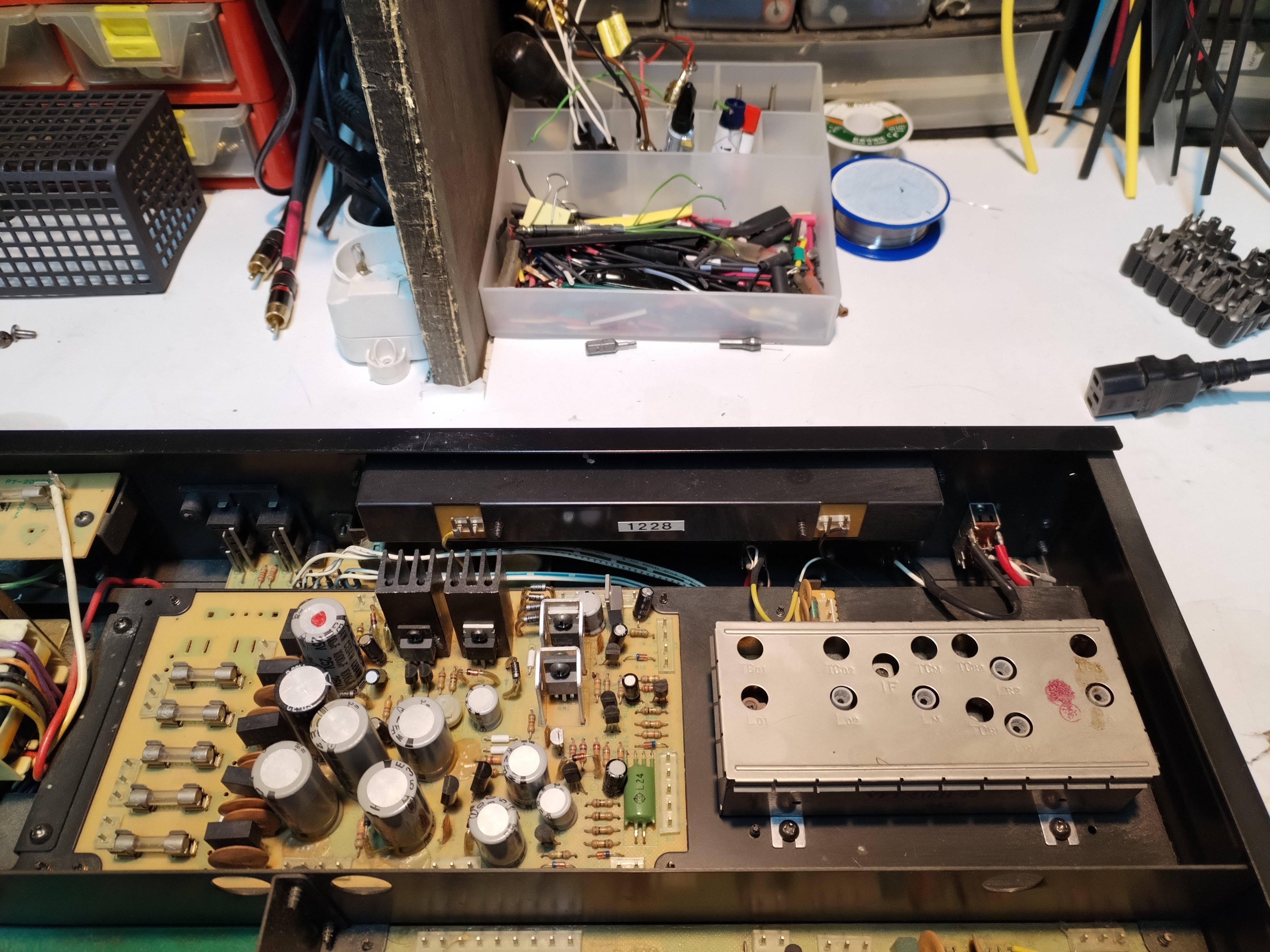

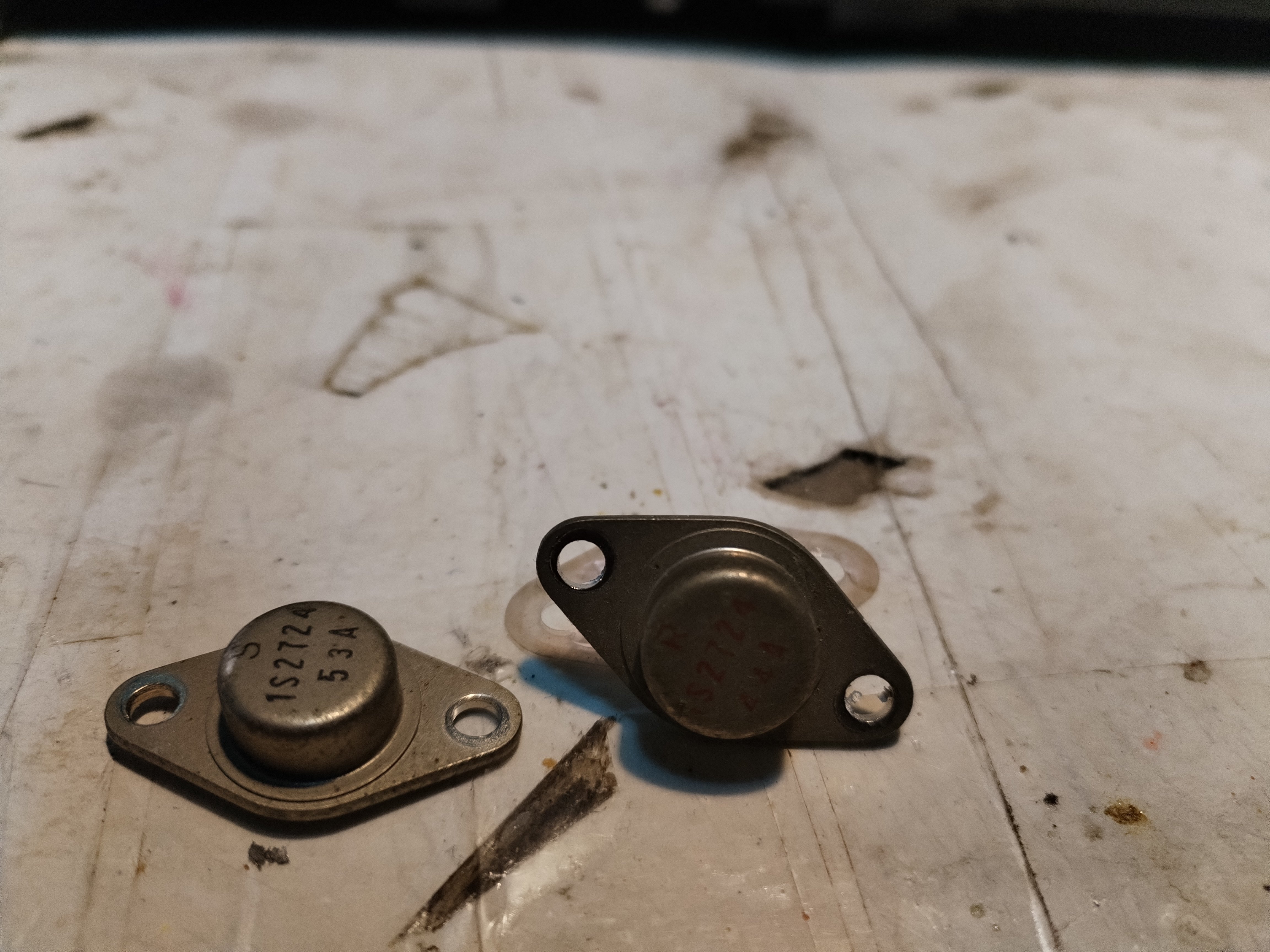

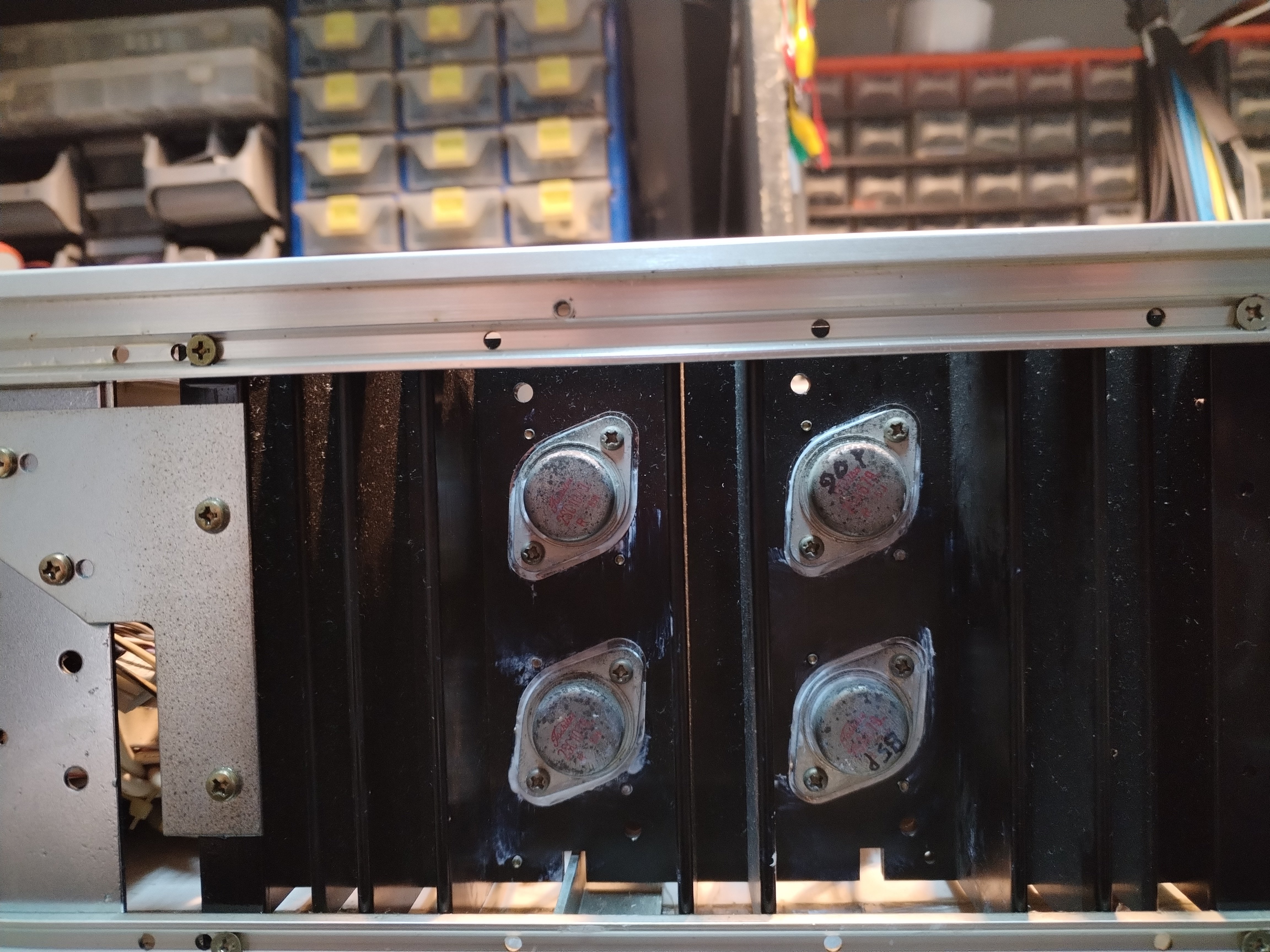

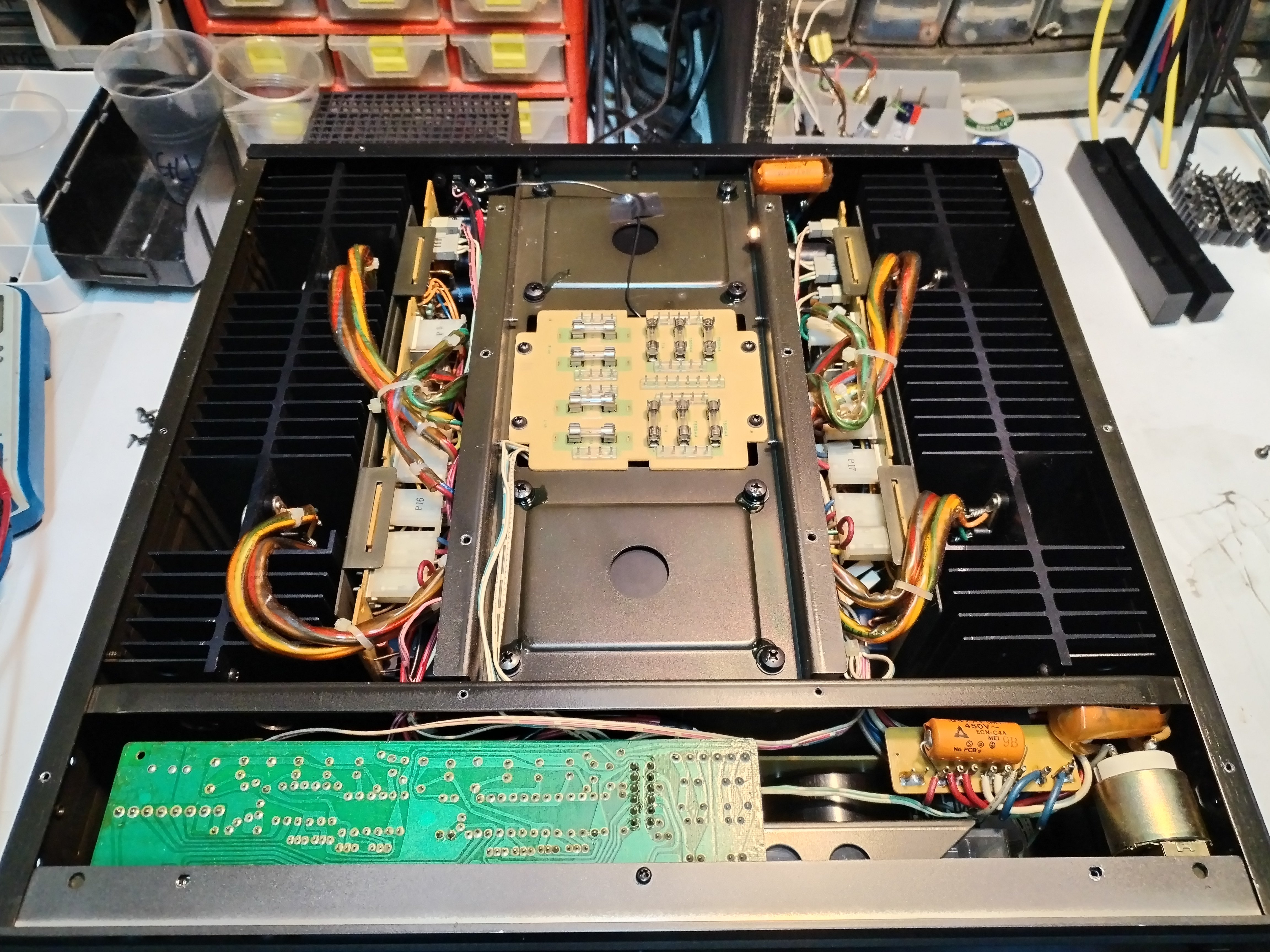

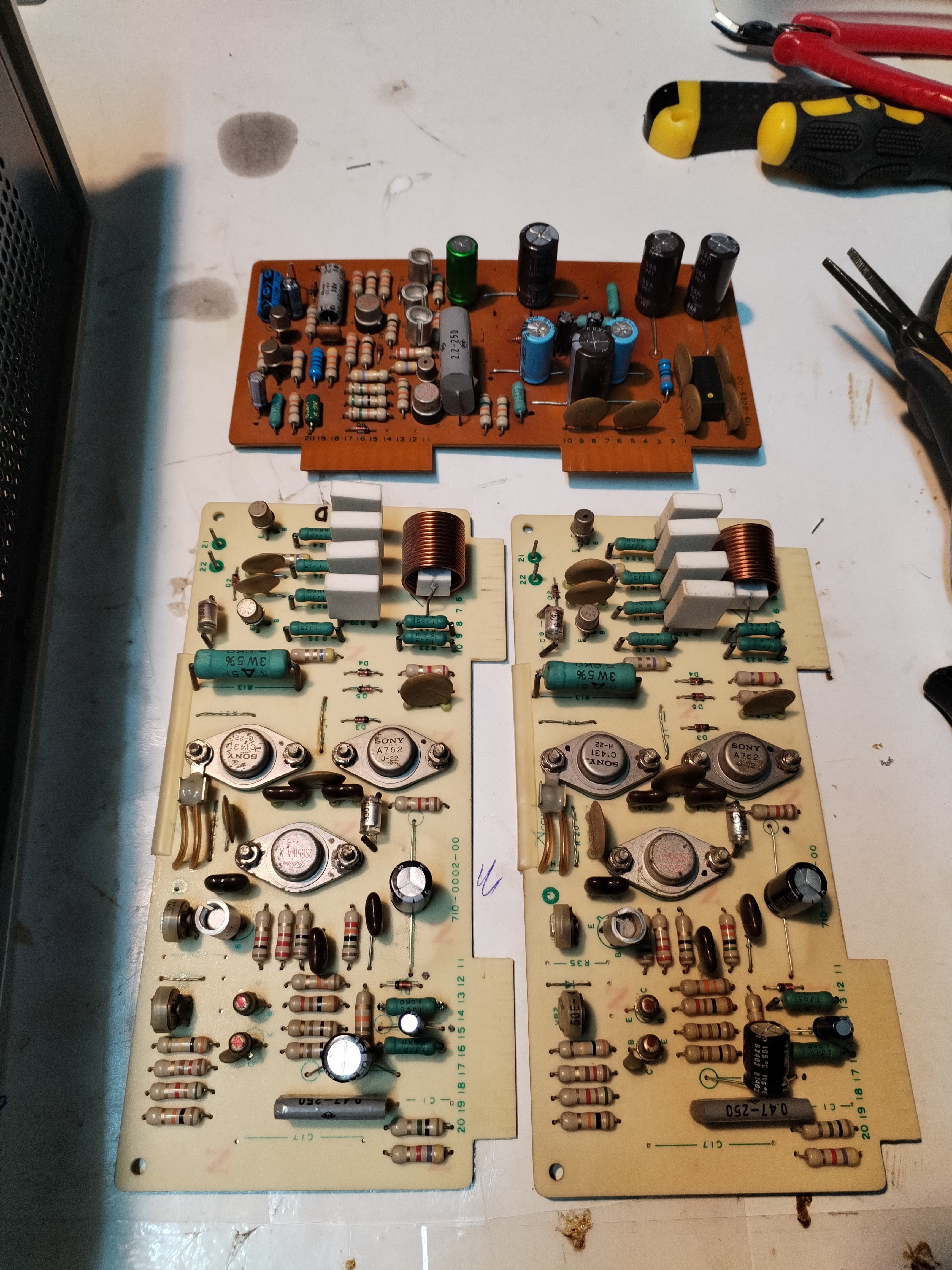

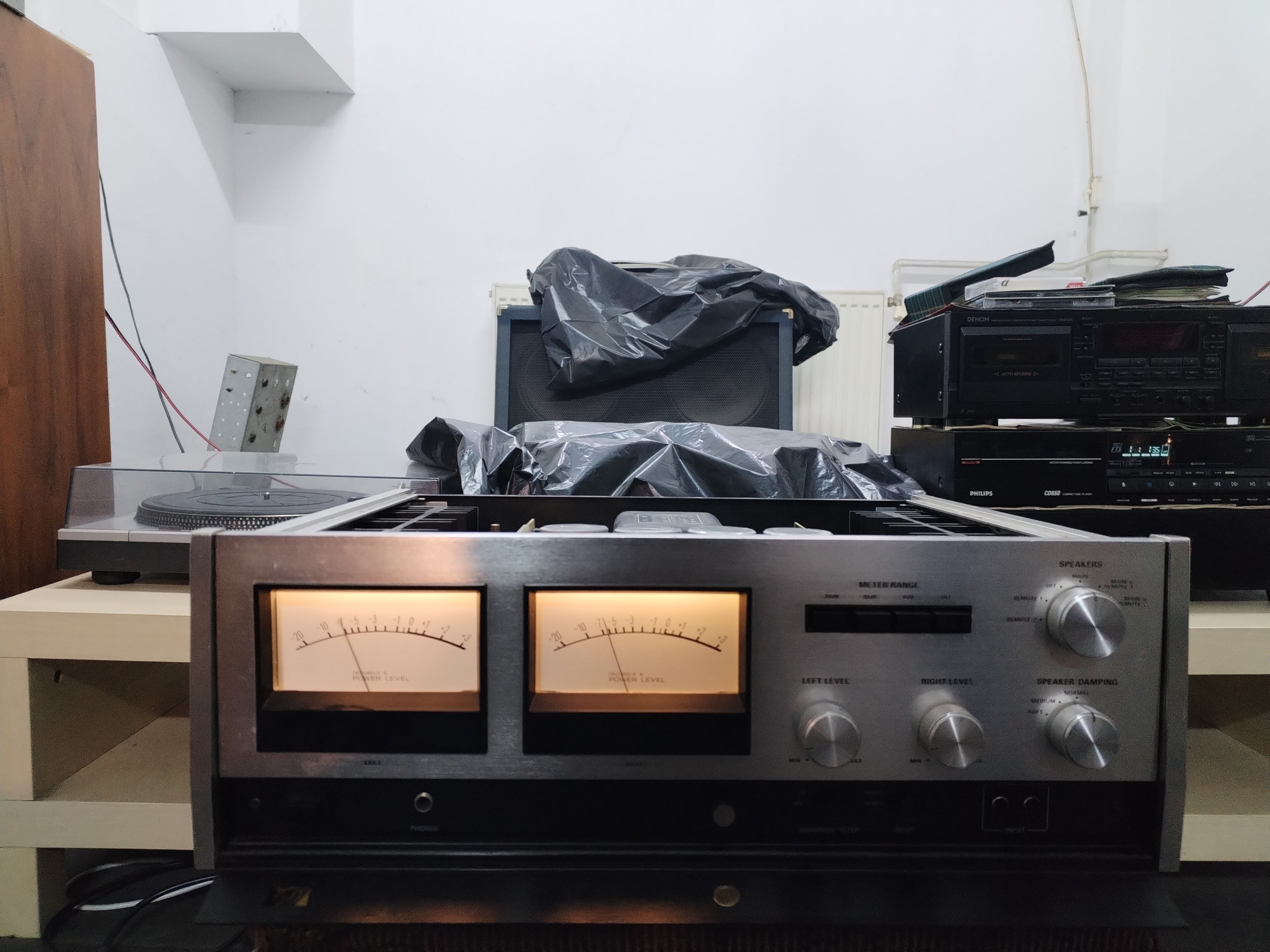

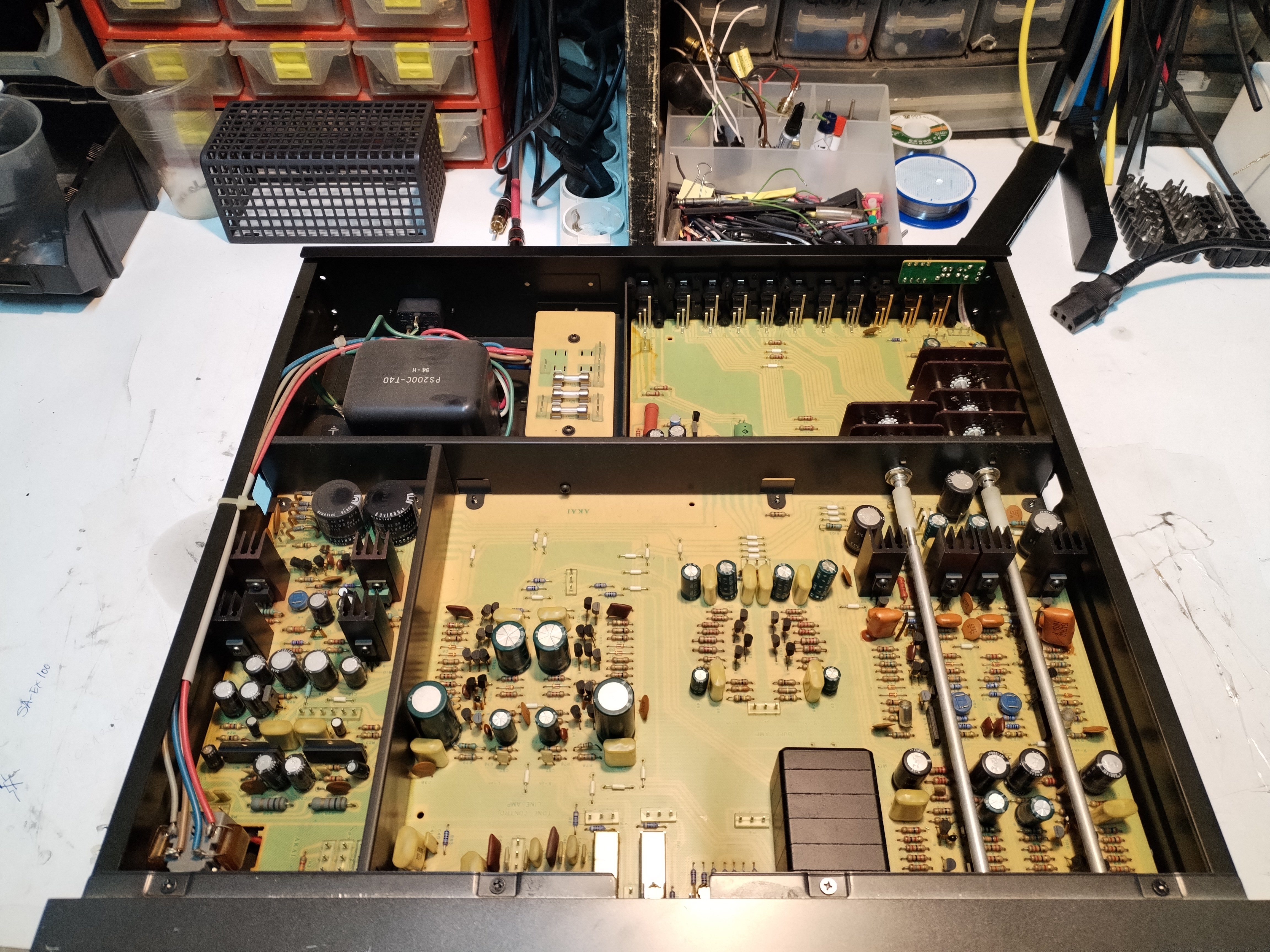

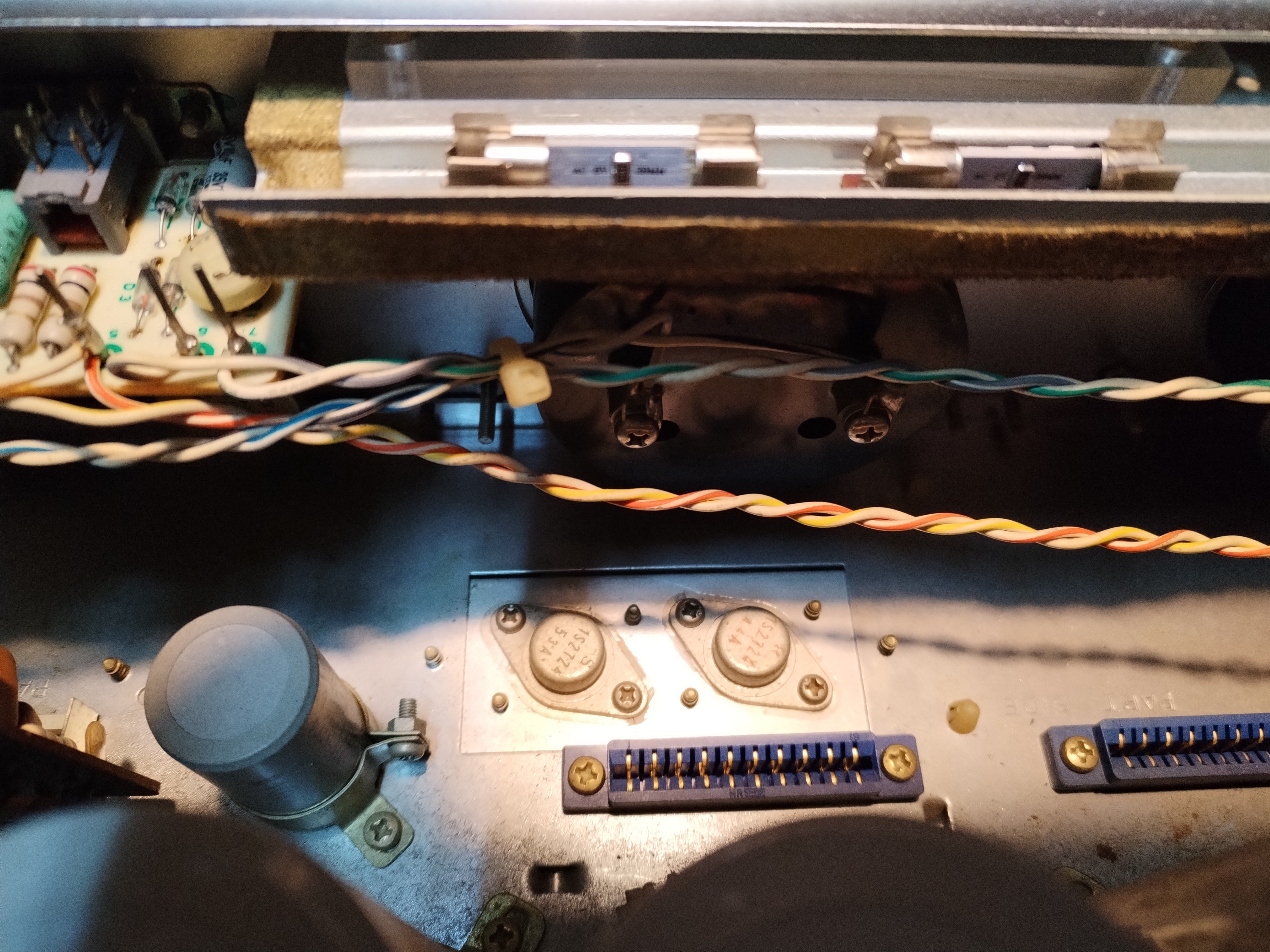

Gata și Accuphase P250
Defecte , două diode din puntea redresoare,diode in capsulă de AD152 , nu mai știu ce cod are capsula , in fiecare capsulă sunt cate două diode , una asigură+una-.
Defectă partea de protecție și conectare cu întârziere a incintelor.

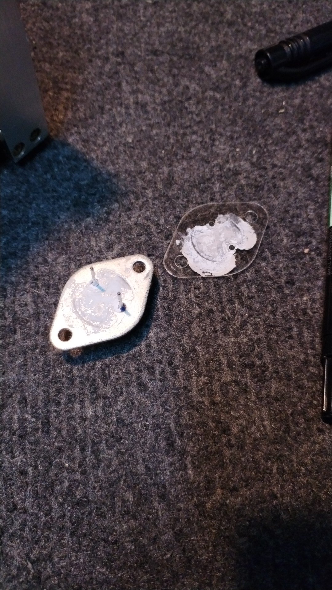

Am schimbat și toate foițele de mică, pastă,la toți finalii .
Deblocat două comutatoare ,in care am băgat două spray-uri de contacte ca să le pot debloca .
Acum ascult la sculău .

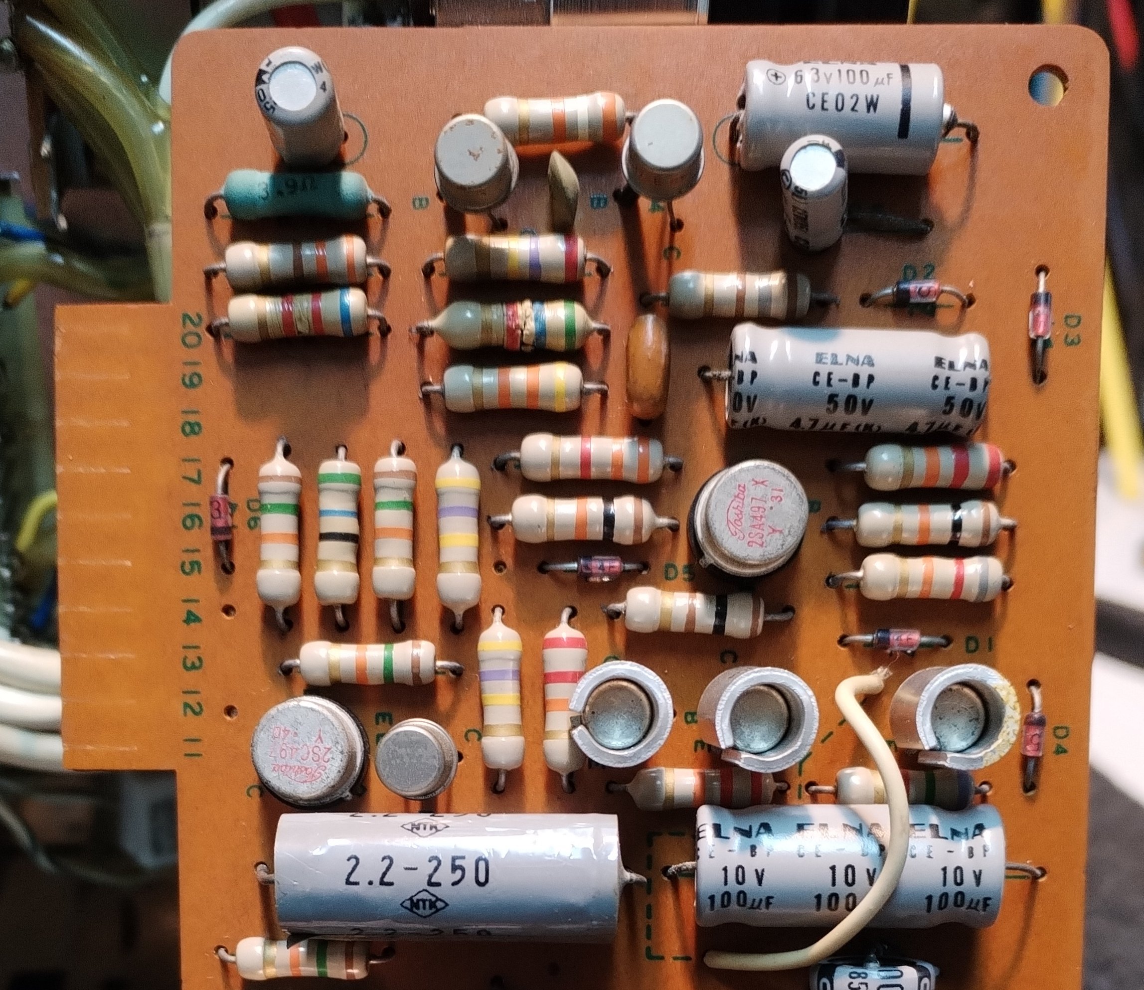

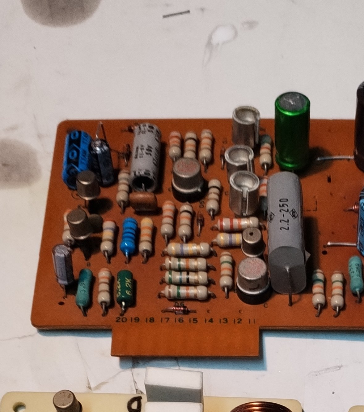

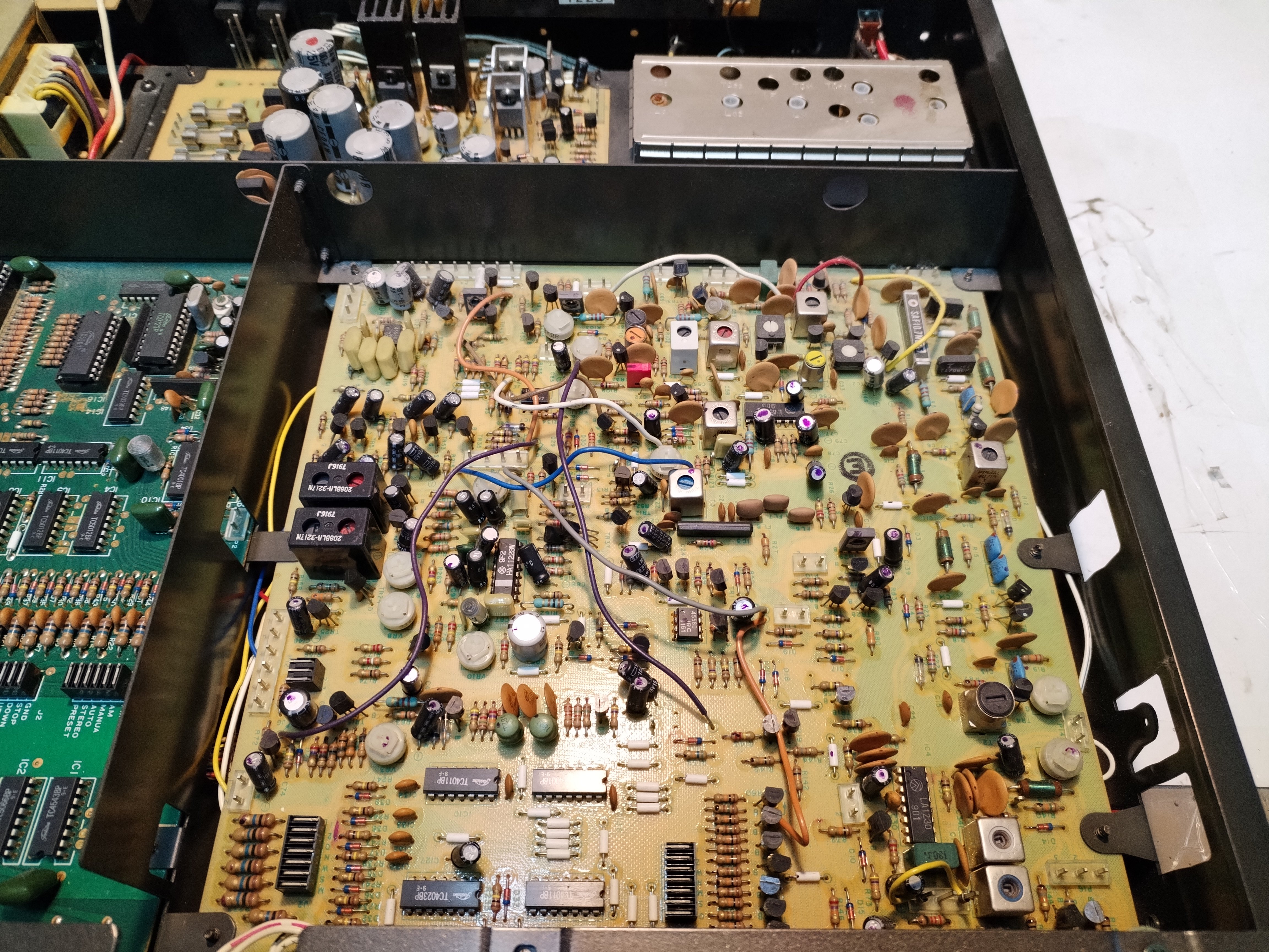

Salut Mircea
Nu a avut treabă cu rail pozitiv , am găsit două rezistențe întrerupte, un condensator care ajunsese rezistență de 17 ohmi .
Toți semiconductorii au fost funcționali .
Vezi pe placă două rezistențe noi de 6k2,5k6 .

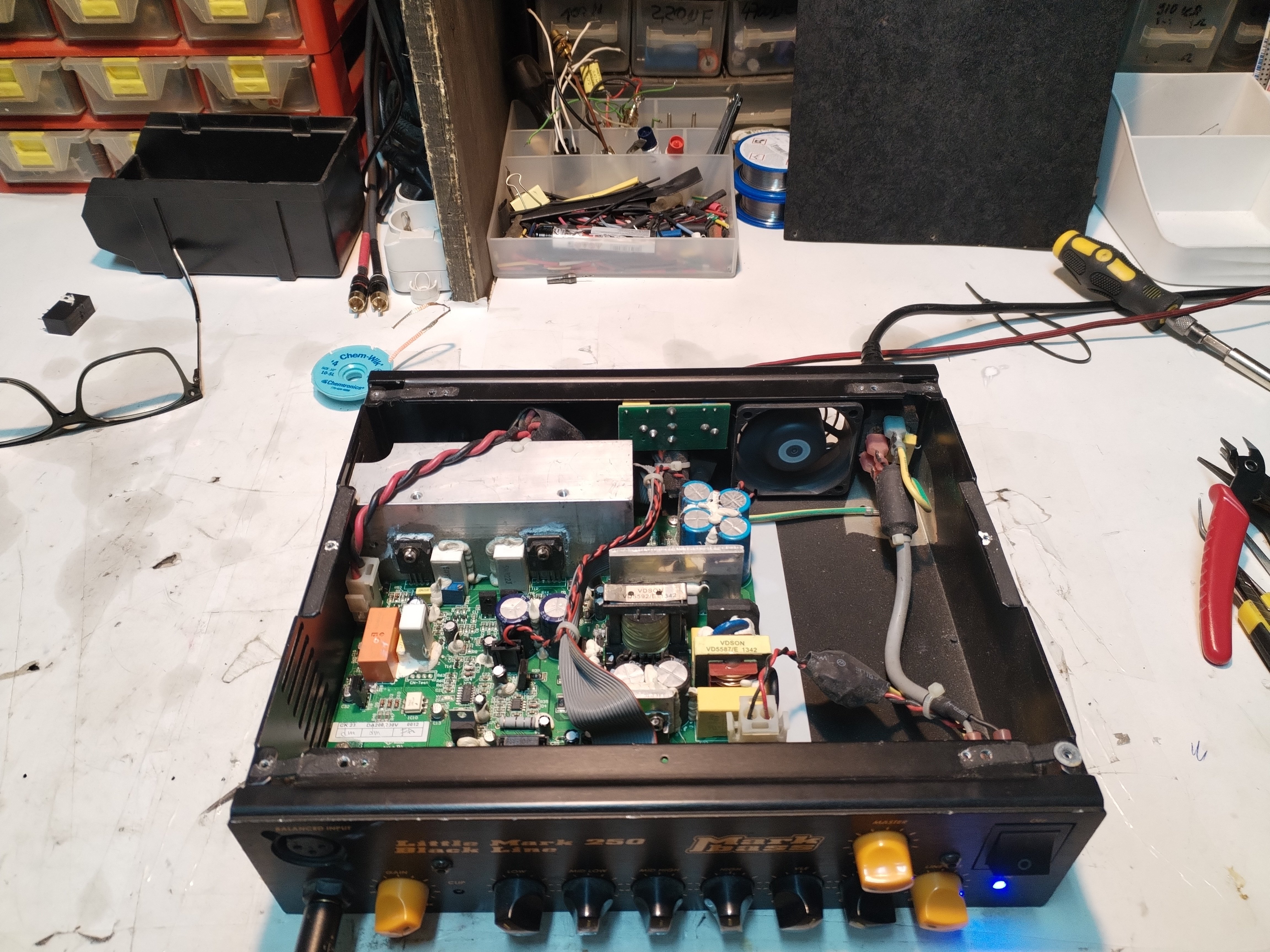

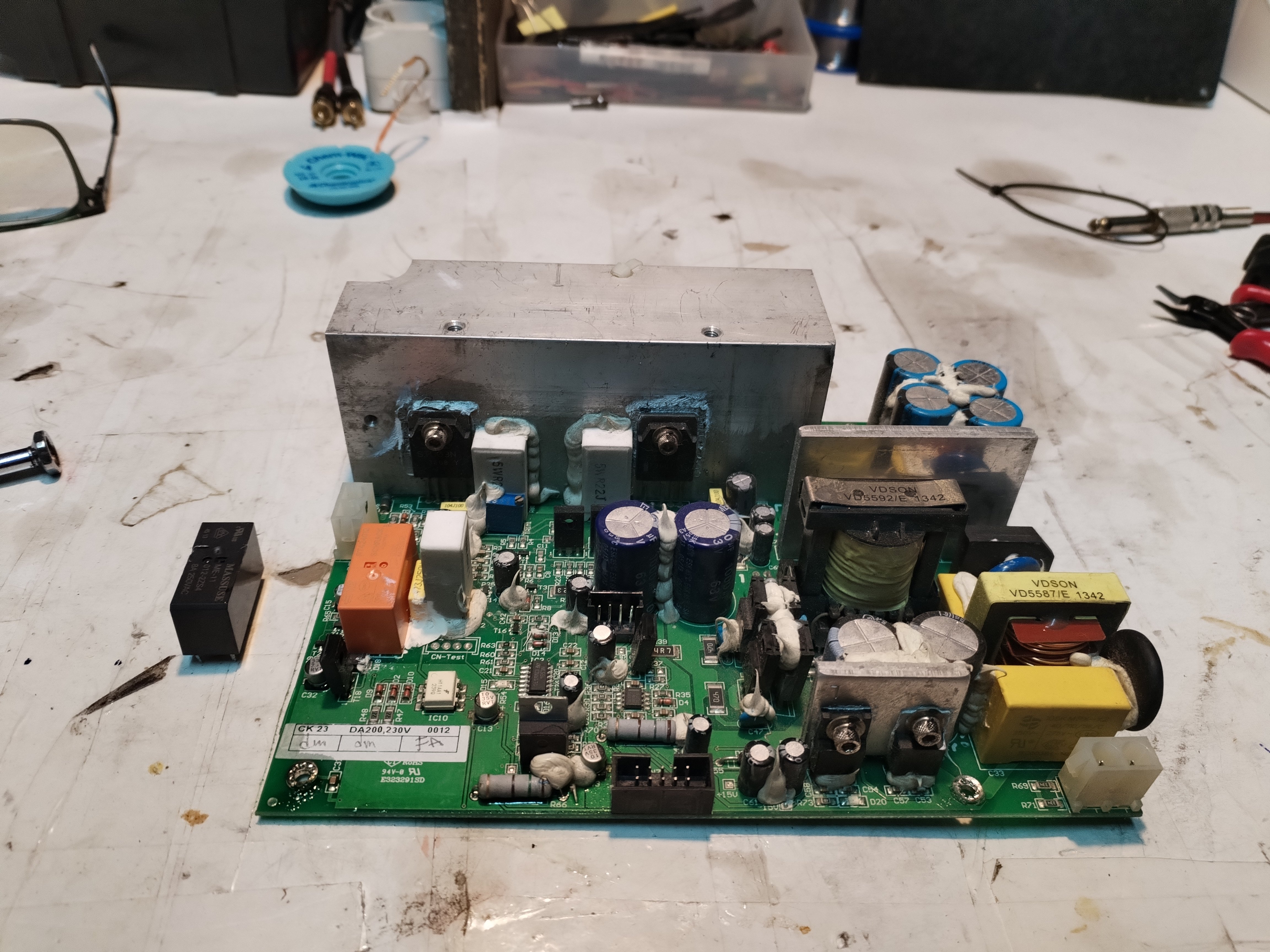

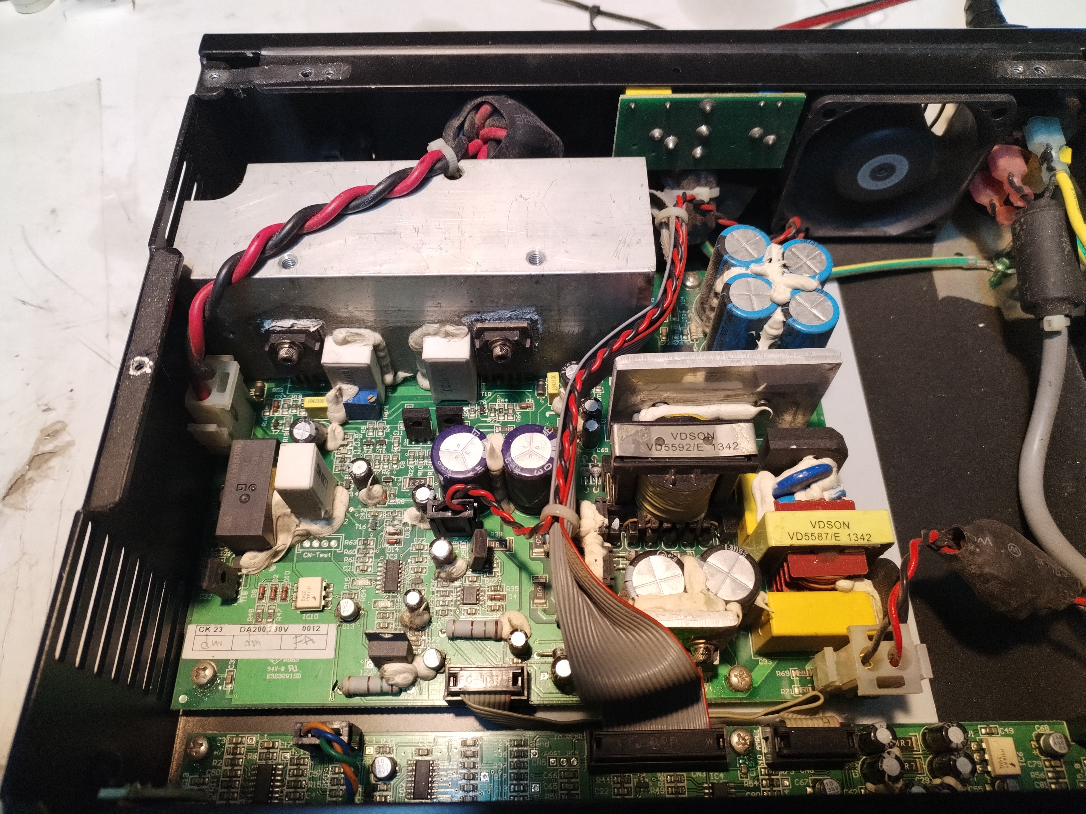

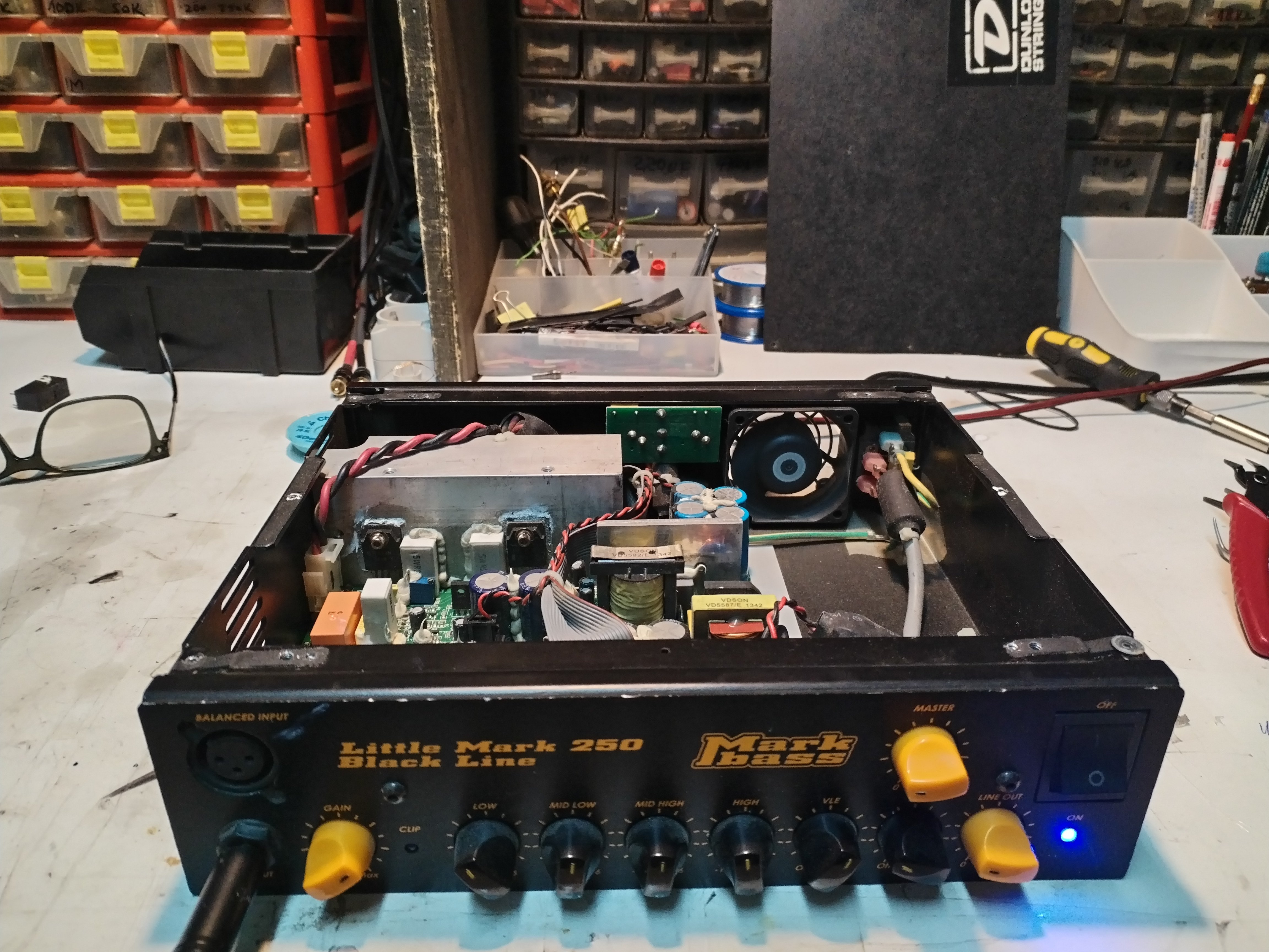

Două amplificatoare de bas care mi-au mâncat nervii ?
Unul care a avut bobina releului întreruptă,care cuplează incinta + protecție, o chinezărie de amplificator lucrat cu SMD ,trasee de kkat.
Celălalt ....la fel de kkacios,trasee cu lățimea de 0,15mm,paduri mici , potențiometrul de master lipit in 10 puncte pe ambele fețe, bineînțeles cu aliaj fără plumb .De mult timp am de gând să investesc într-o stație de dezlipit cu vacuum ,pentru că uneori mă descurc greu cu pompa de fludor și tresă absorbantă.
O să dau comandă săptămâna viitoare.
