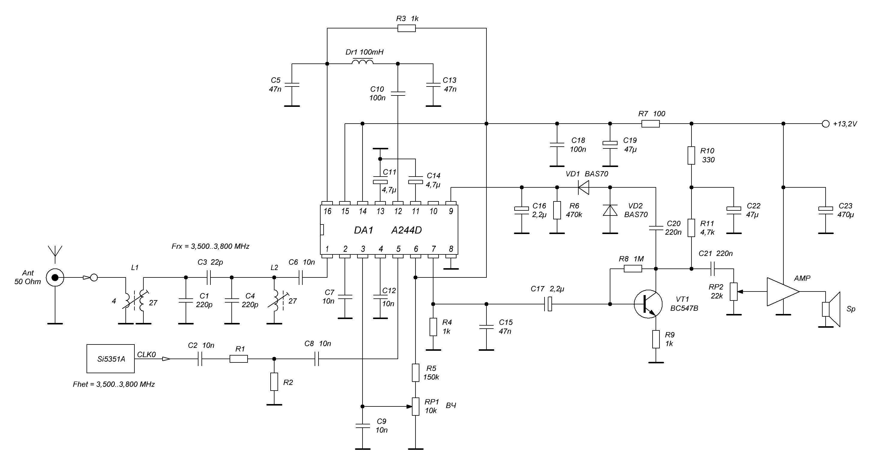

Sincrodina
RX sincrodina cu a244 tca440 к174ха2.jpg (228.92 KiB) Vizualizat de 16181 ori

Circuitul A244D se gasea in modulul cale comuna la tv-urile alb negru romanesti.
