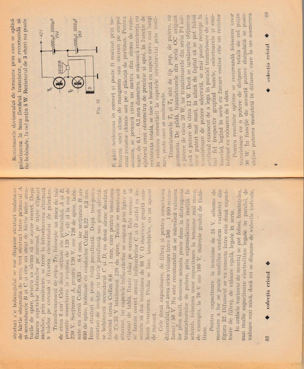

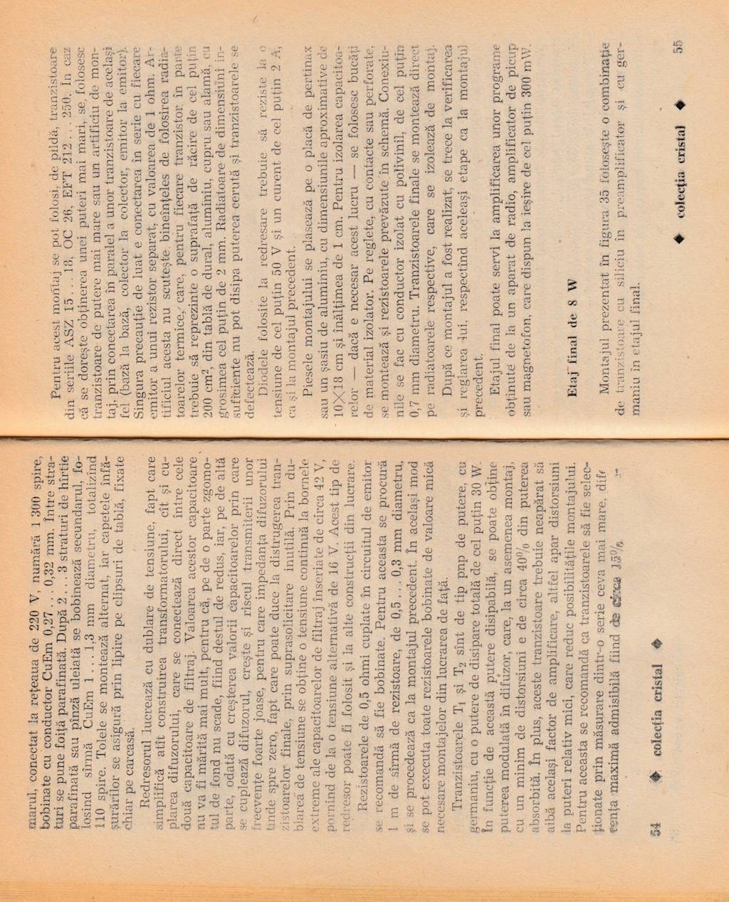

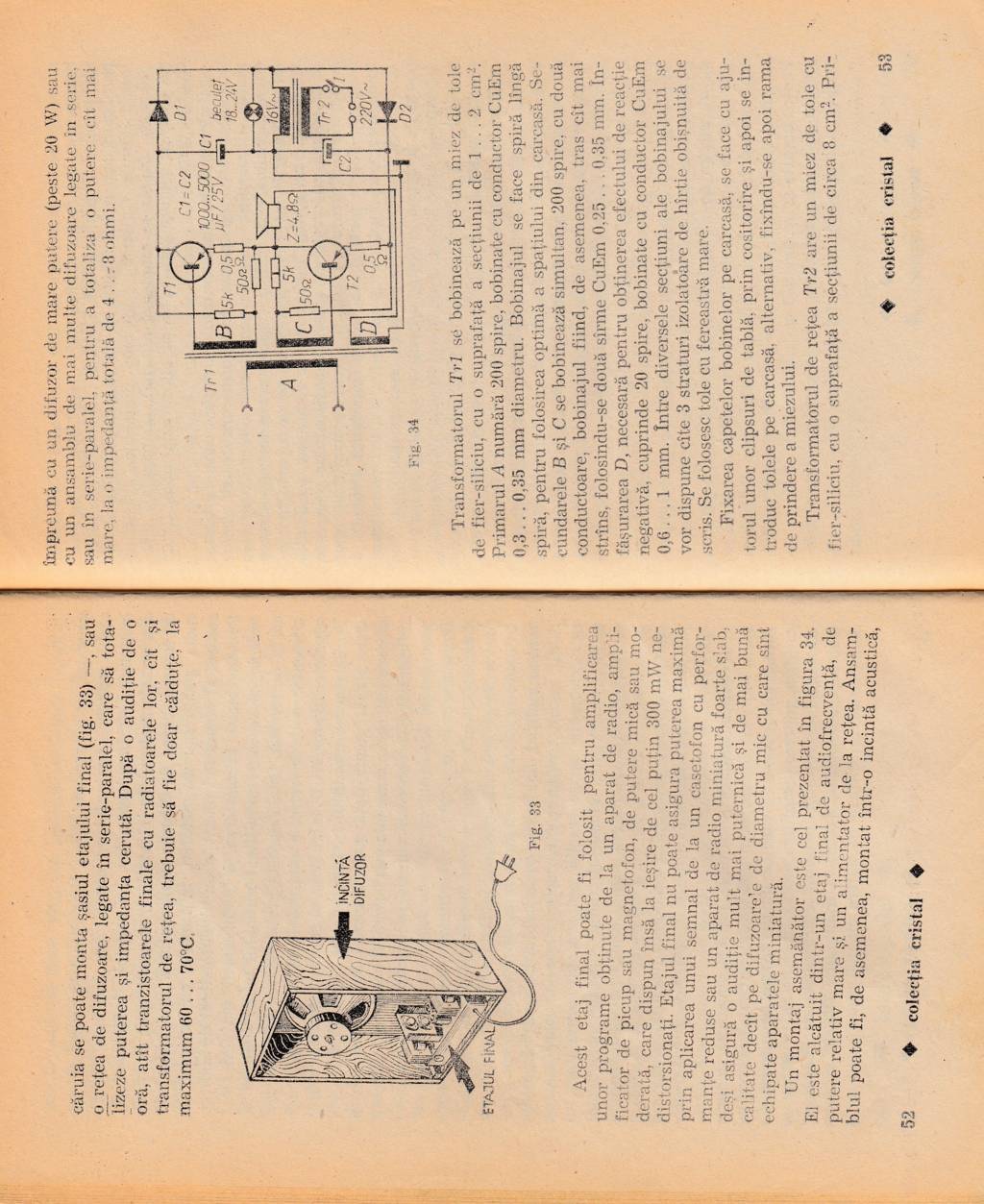

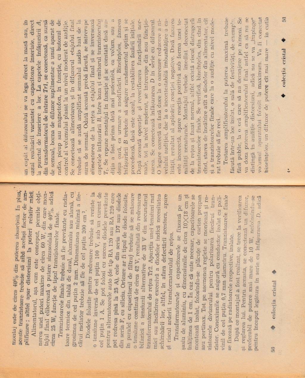

Observ,d-le sesebe că vă interesesează articolul din carte așa că l-am scanat pe tot!....reamintesc numele cărții ”Caleidoscop audio„ ....
IMG_20220523_0001 (FILEminimizer).jpg (188.92 KiB) Vizualizat de 22987 ori
IMG_20220523_0002 (FILEminimizer).jpg (232.14 KiB) Vizualizat de 22987 ori
IMG_20220523_0003 (FILEminimizer).jpg (181.75 KiB) Vizualizat de 22987 ori
IMG_20220523_0004 (FILEminimizer).jpg (229.16 KiB) Vizualizat de 22987 ori
SSB (Mie Iun 08, 2022 6:17 pm)
