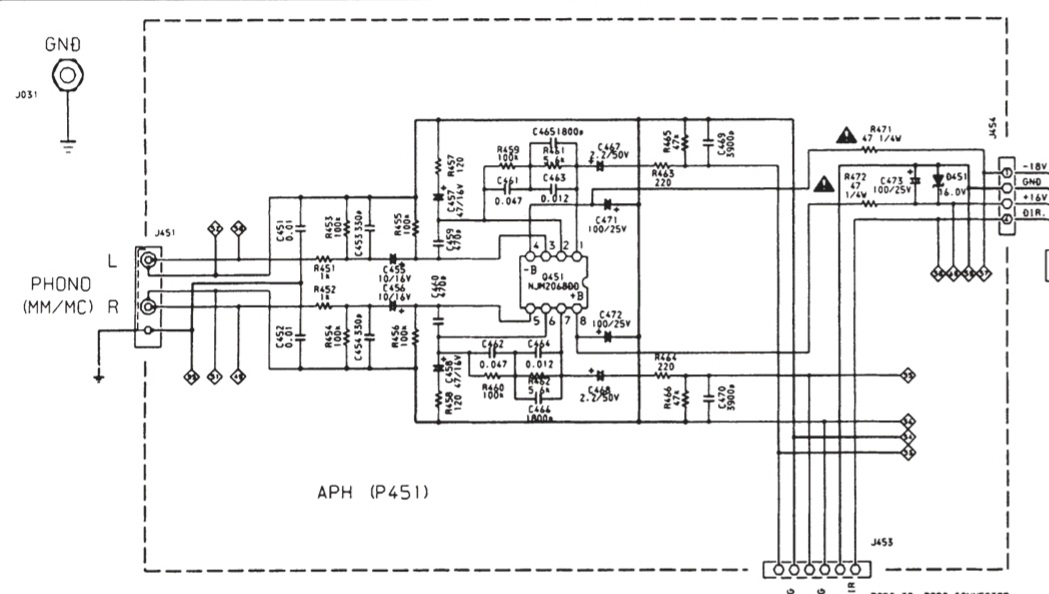

Ieftin și bun , peste majoritatea preamplificatoarelor cu lămpi ( excludem variantele cu nuvistoare și corecție RIAA de tip RCL ) :
Marantz PM 66 SE .jpg (107.28 KiB) Vizualizat de 11527 ori
