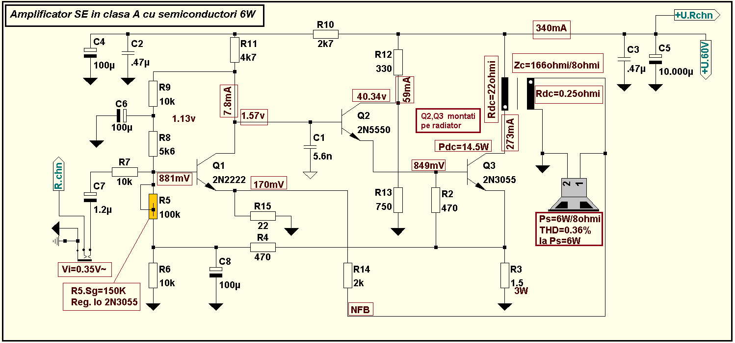

Pentru colegul carageae,de la d-l Lăzăroiu ,o schemă cu traf de ieșire cu tranzistoare,clasa A
