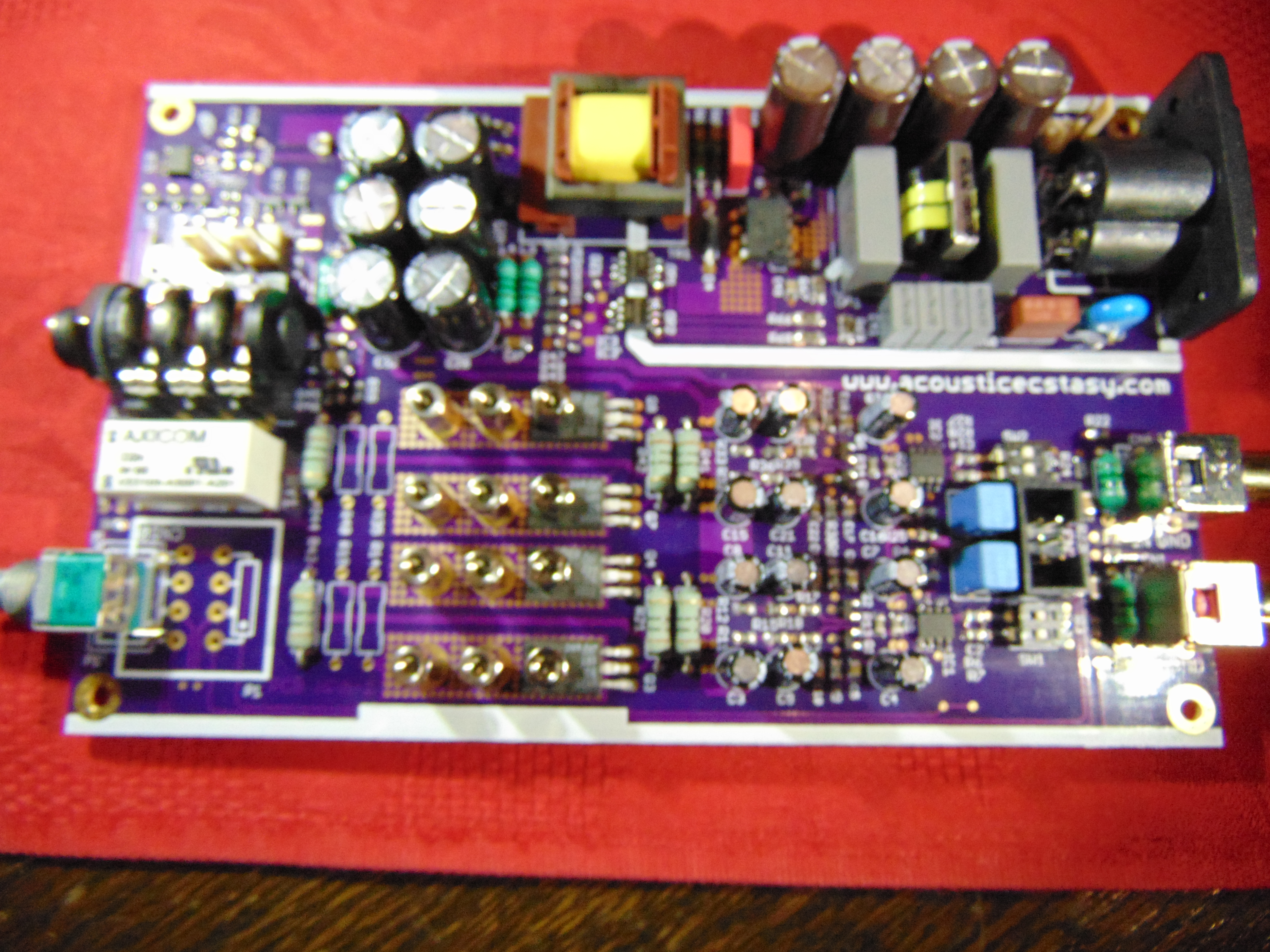

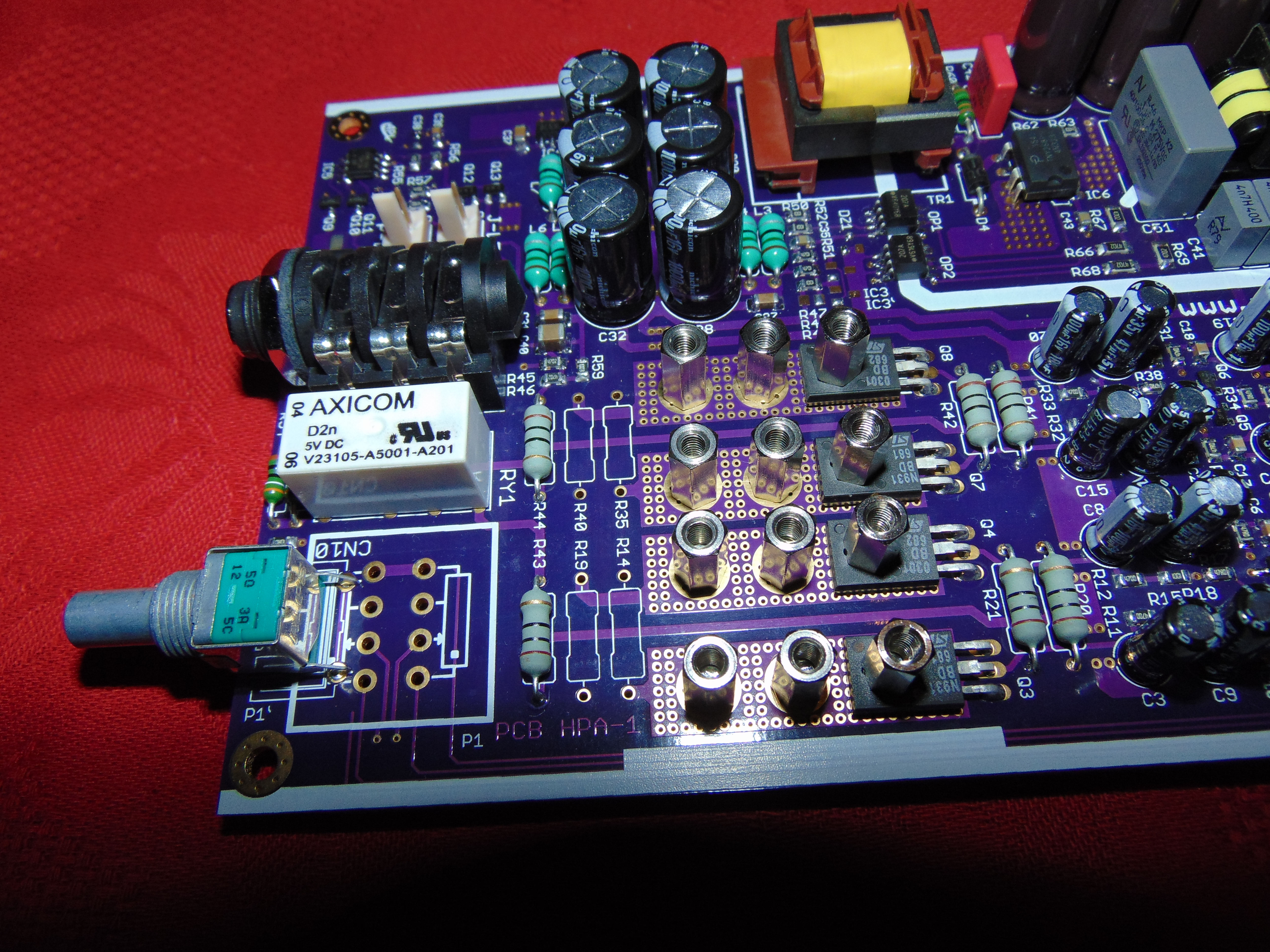

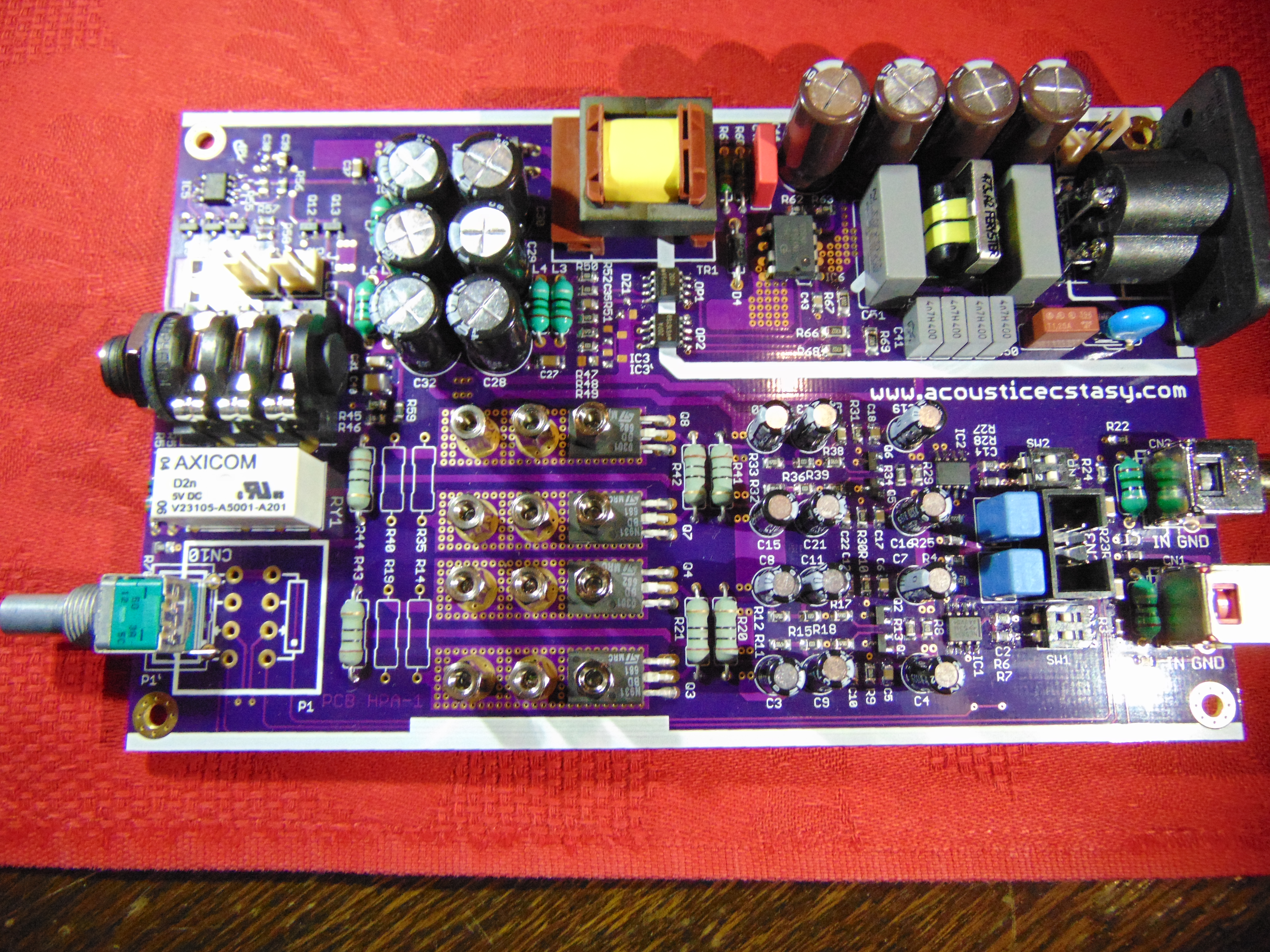

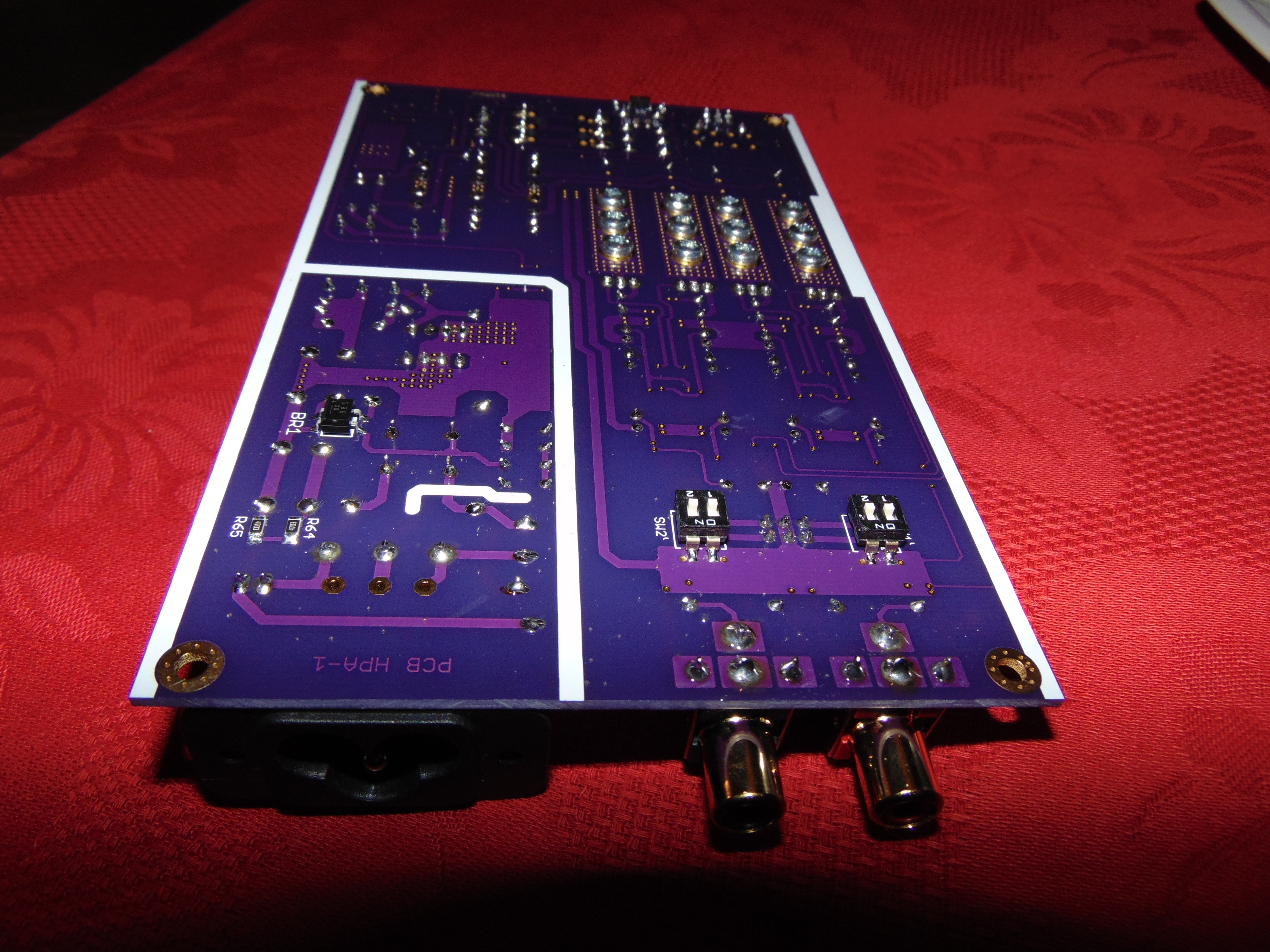

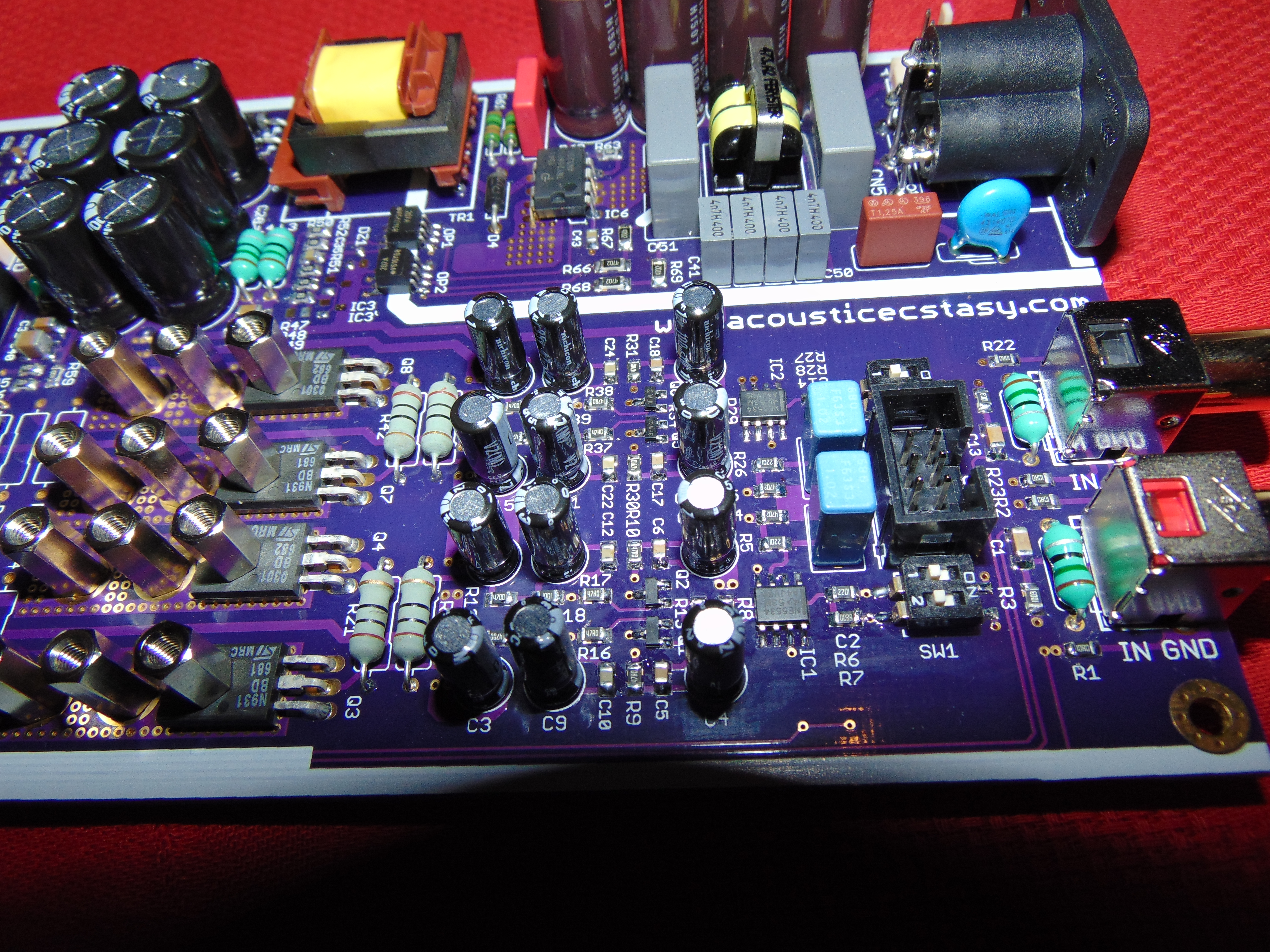

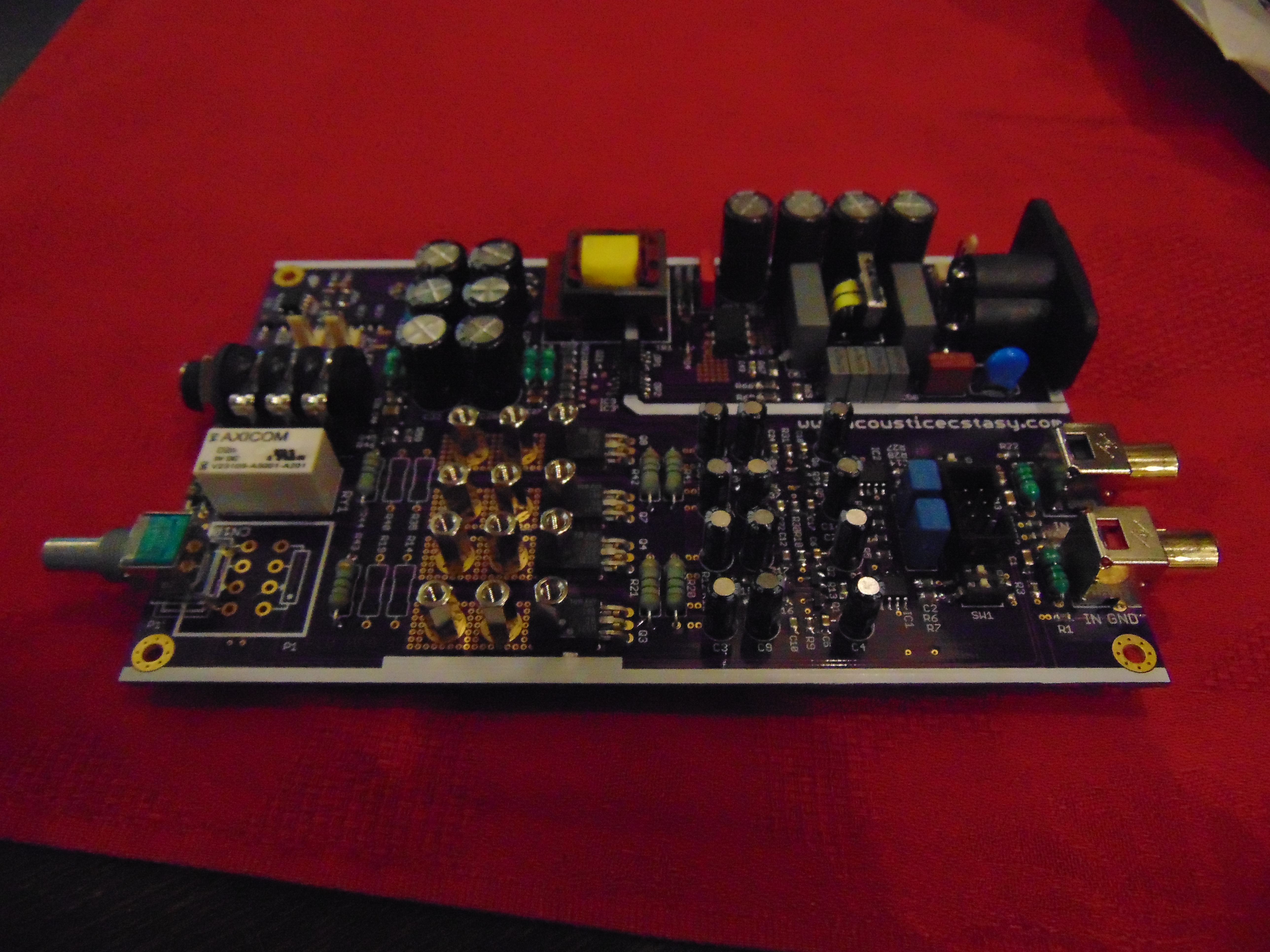

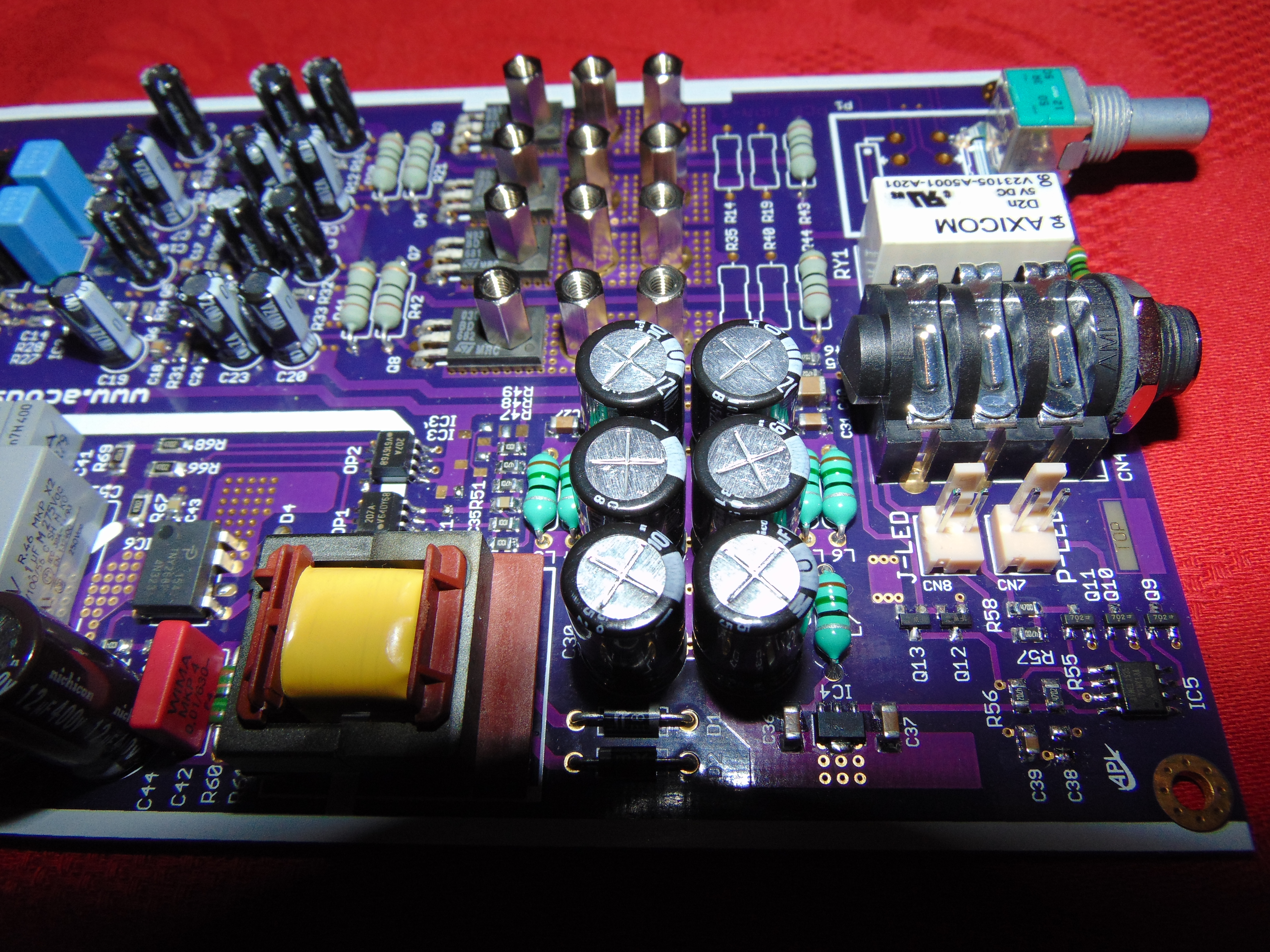

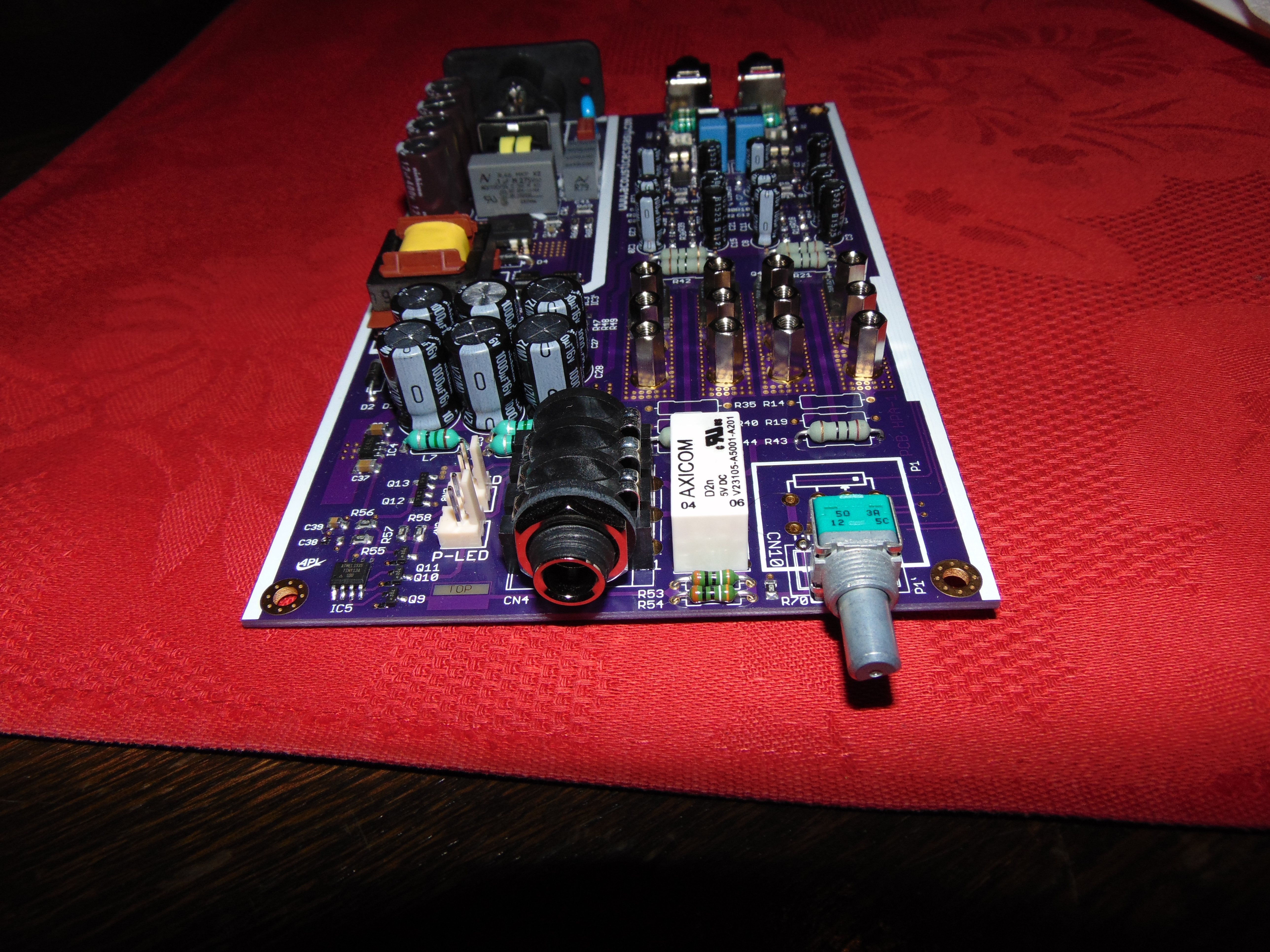

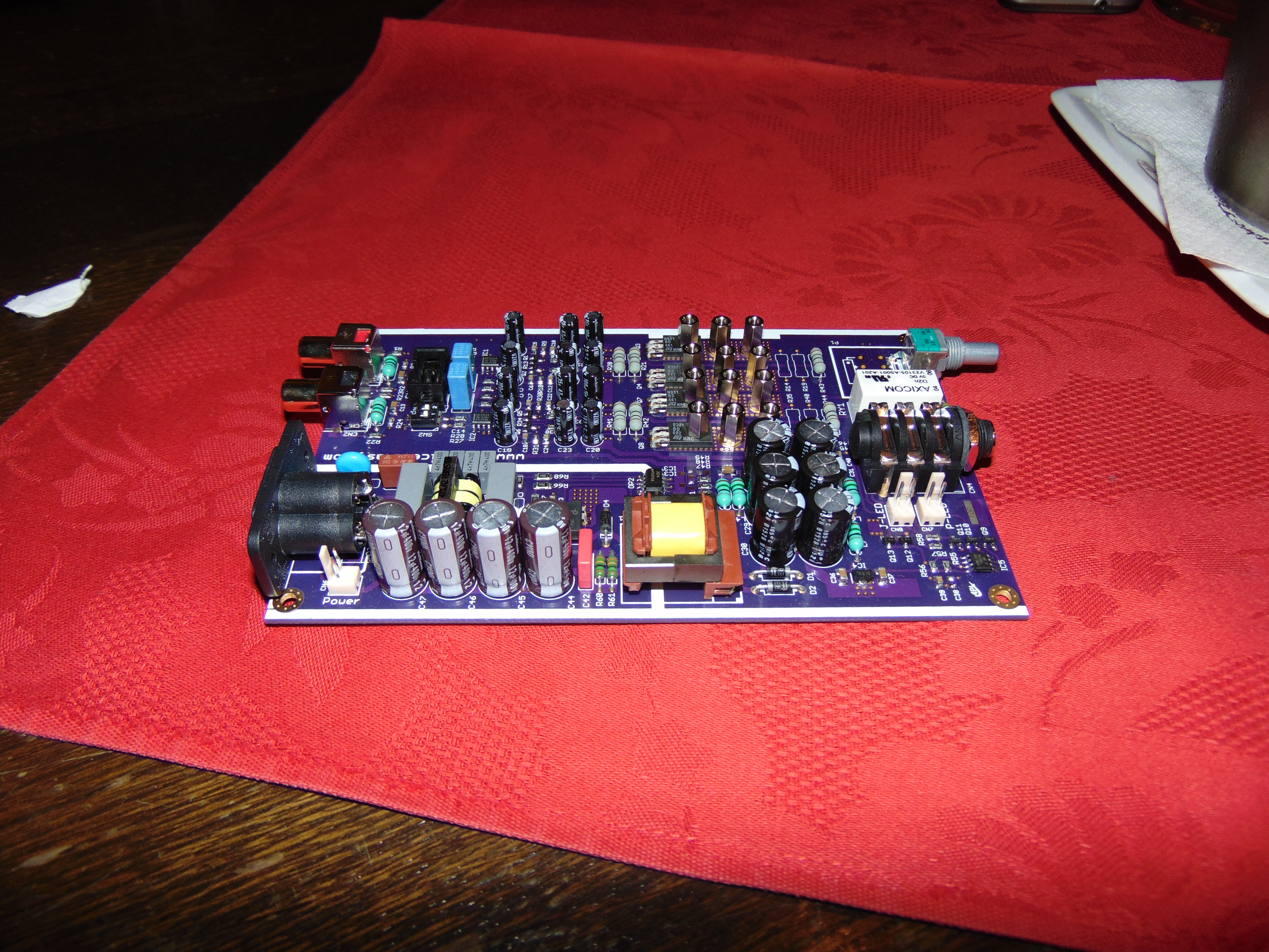

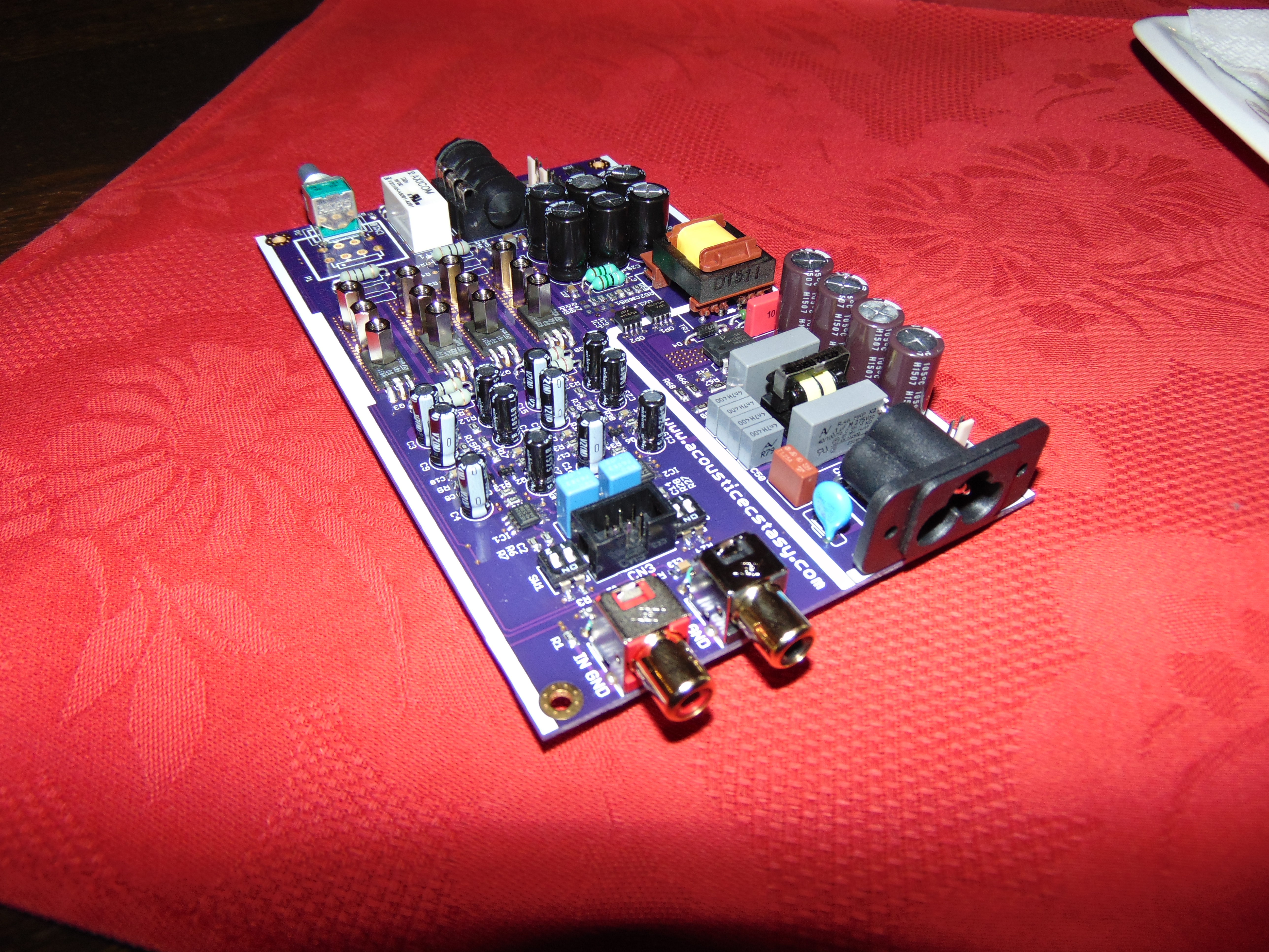

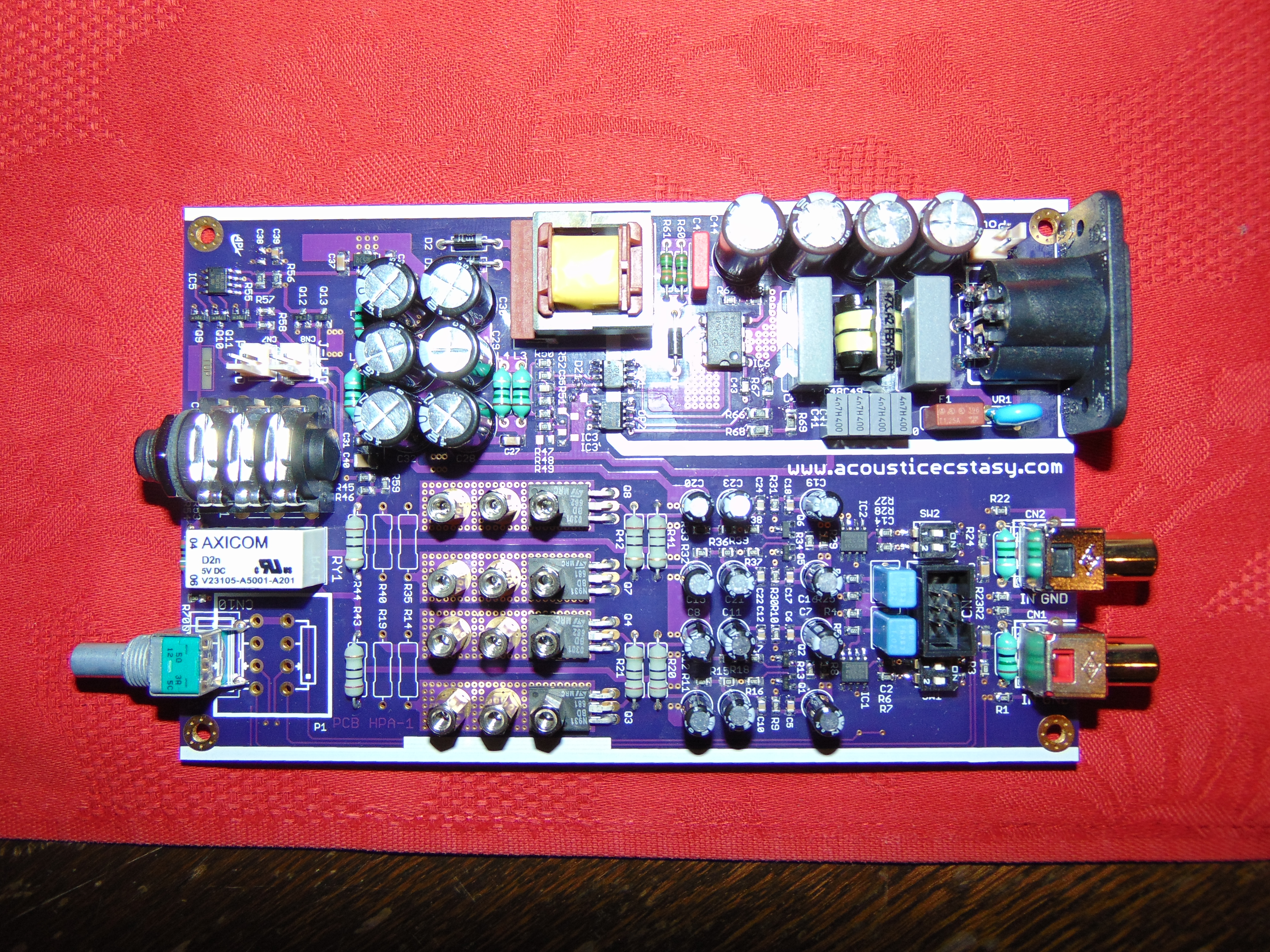

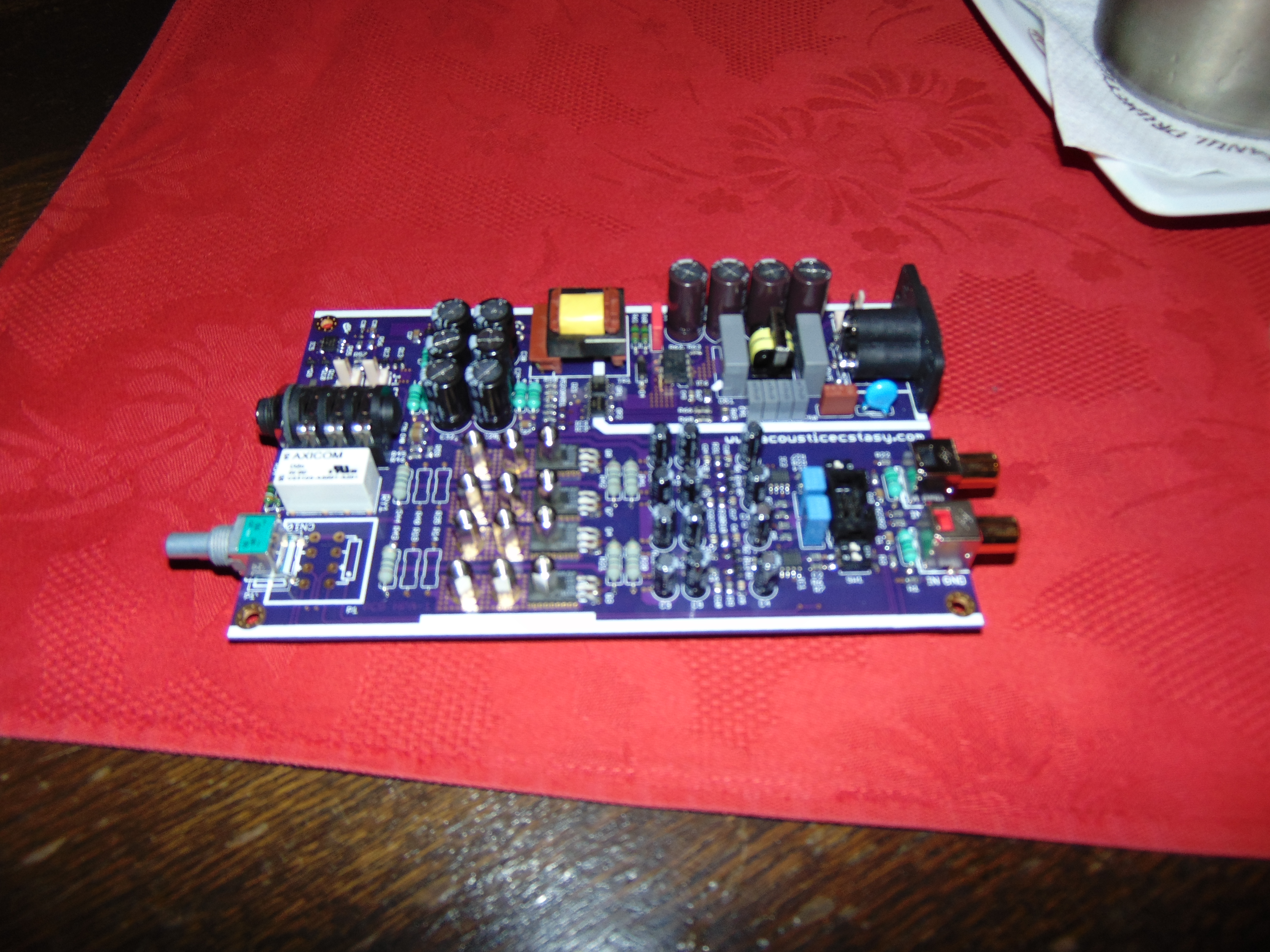

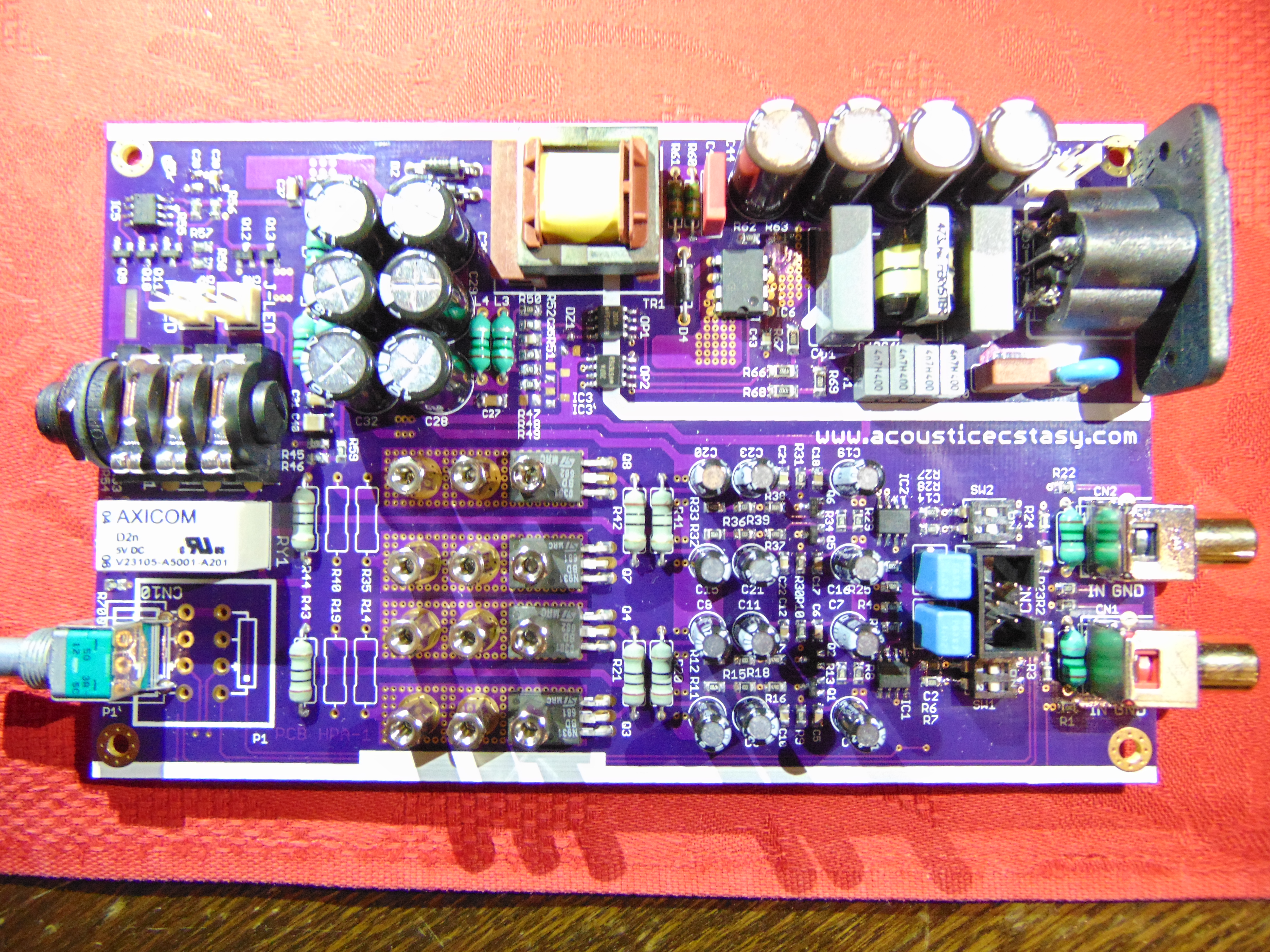

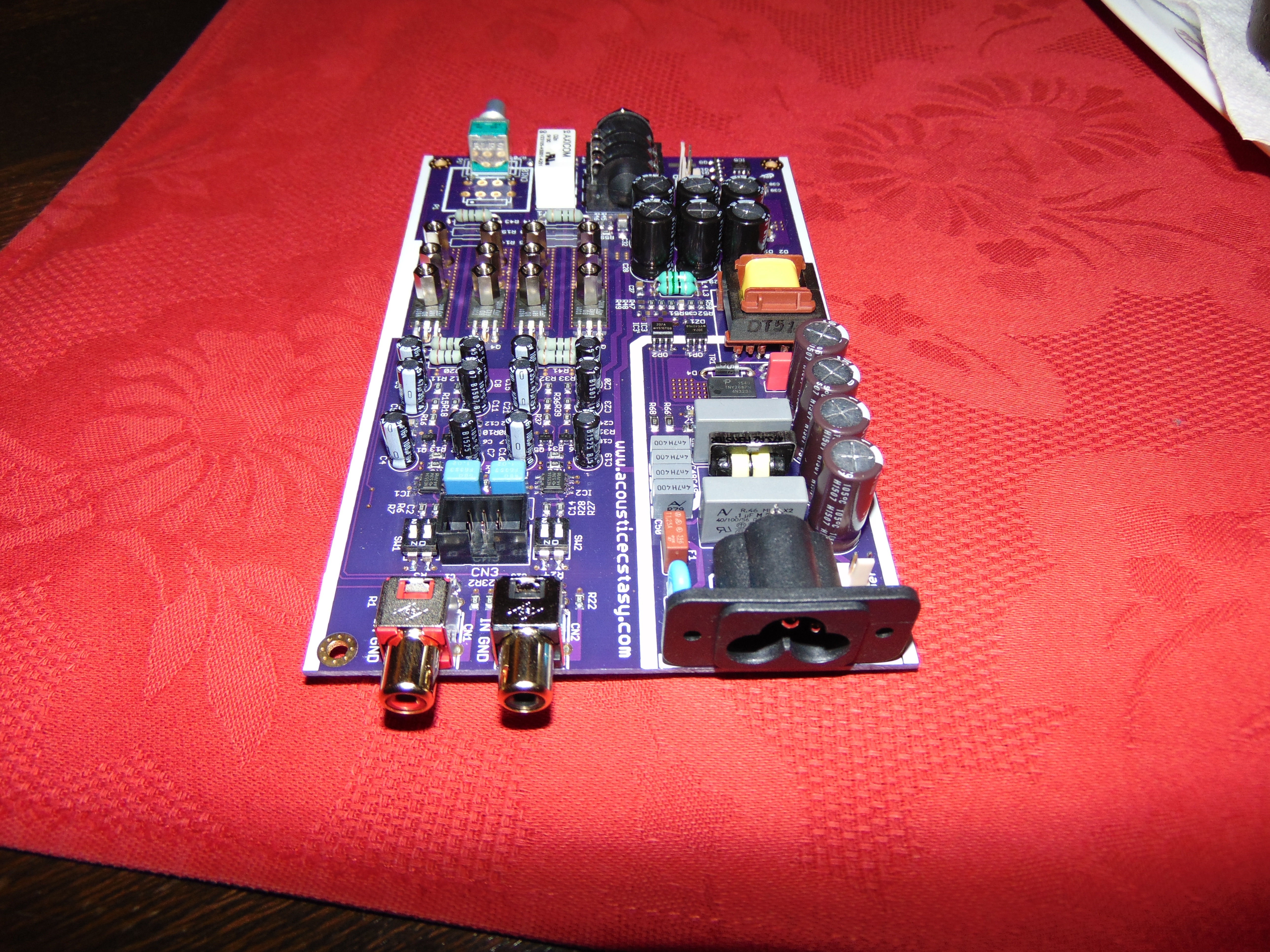

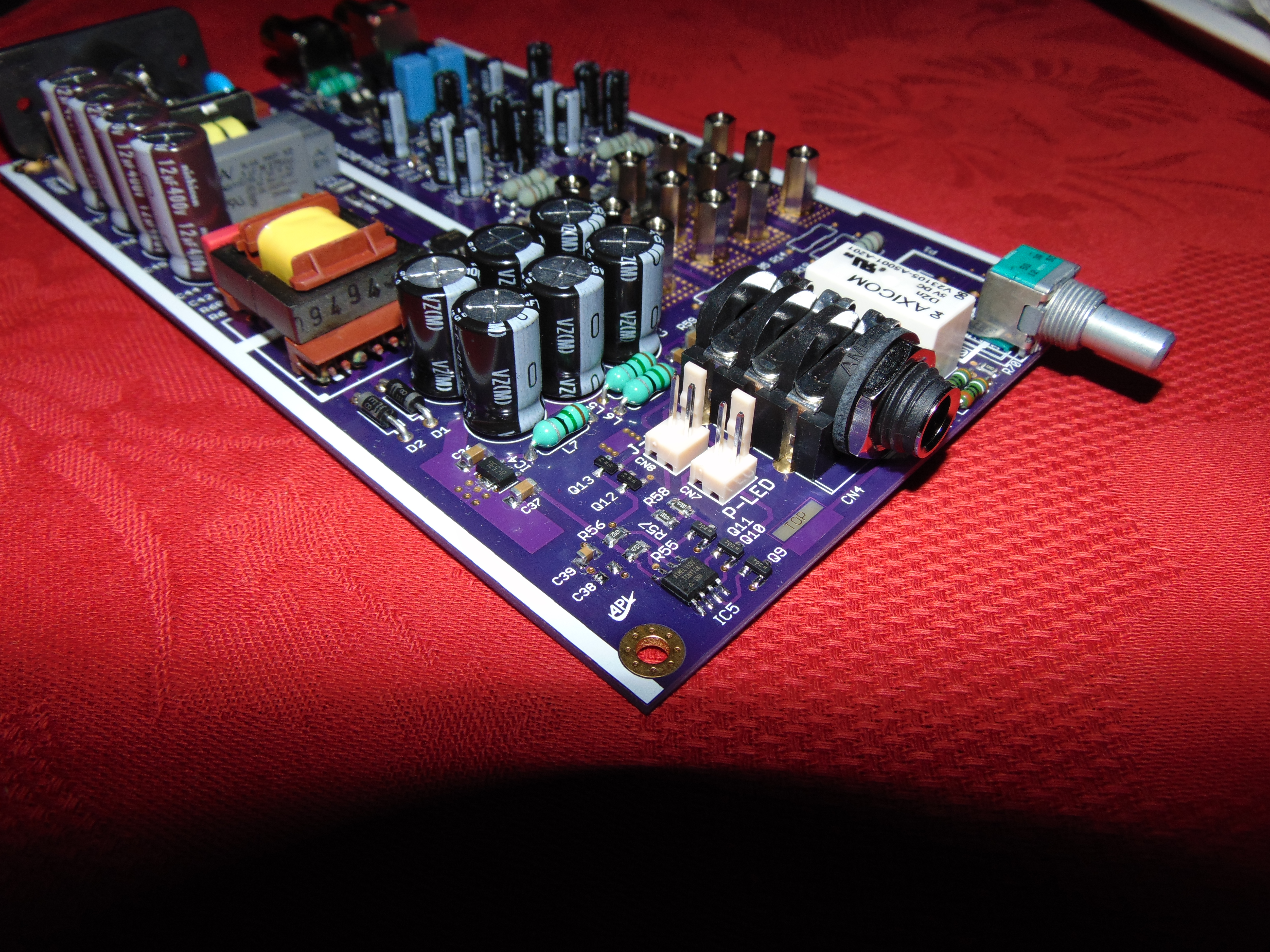

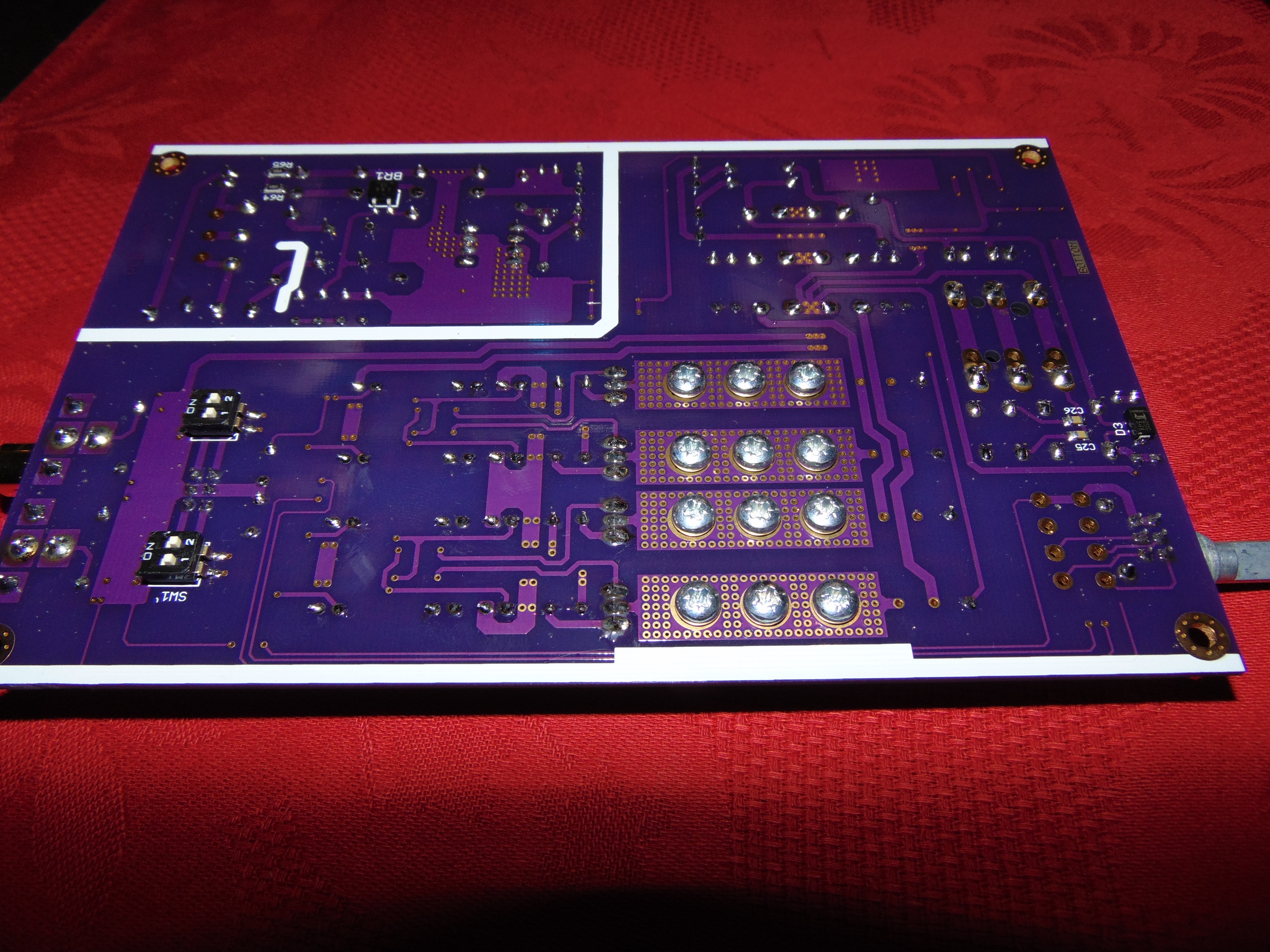

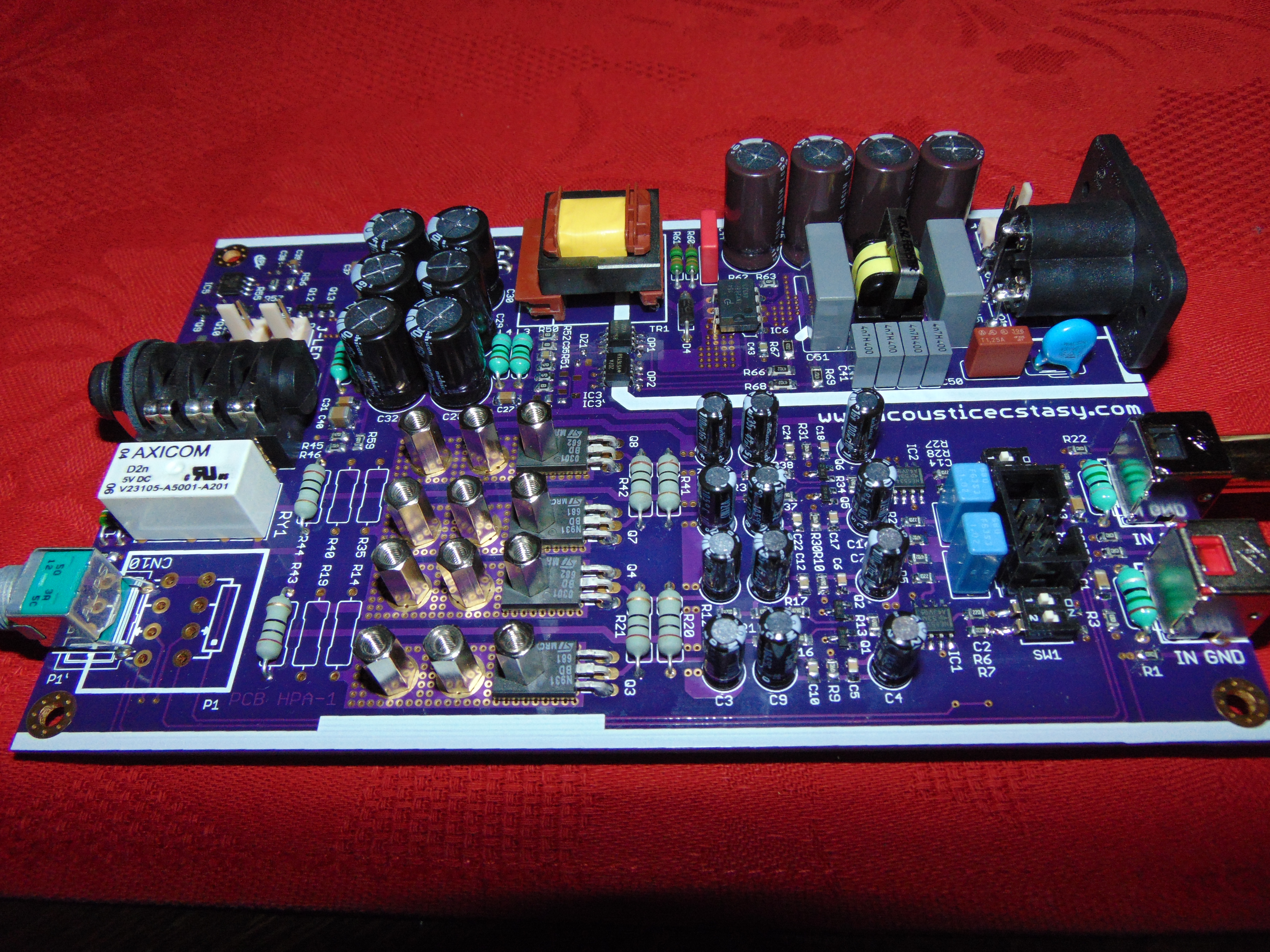

Vă prezint un proiect realizat în anul 2015 , în cooperare cu Sorin S .
Partea mea a fost legata de amplificatorul propriu zis , Sorin s-a ocupat de sursa SMPS și de PCB .
Între timp , tehnologia a evoluat pe planetă ...
Un site interesant...tot despre căşti.
- DSC01983.JPG (7.06 MiB) Vizualizat de 10549 ori
- DSC01982.JPG (7.17 MiB) Vizualizat de 10549 ori
- DSC01981.JPG (7.19 MiB) Vizualizat de 10549 ori
- DSC01980.JPG (7.4 MiB) Vizualizat de 10549 ori
- DSC01979.JPG (7.24 MiB) Vizualizat de 10549 ori
- DSC01978.JPG (7.42 MiB) Vizualizat de 10549 ori
- DSC01977.JPG (7.25 MiB) Vizualizat de 10549 ori
- DSC01976.JPG (7.07 MiB) Vizualizat de 10549 ori
- DSC01975.JPG (6.78 MiB) Vizualizat de 10549 ori

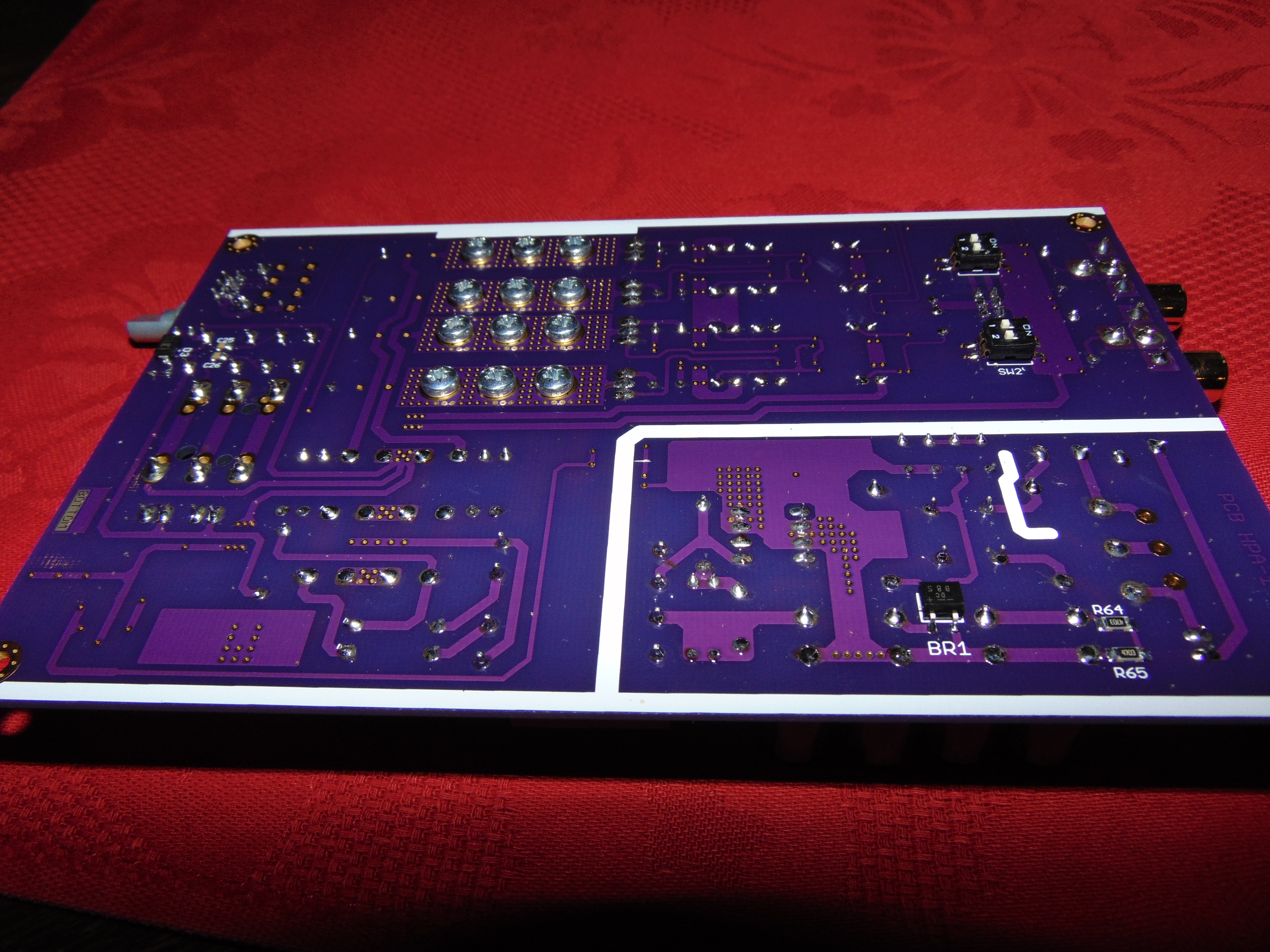

Urmare :
- DSC01991.JPG (6.98 MiB) Vizualizat de 10549 ori
- DSC01990.JPG (7.38 MiB) Vizualizat de 10549 ori
- DSC01989.JPG (7.36 MiB) Vizualizat de 10549 ori
- DSC01988.JPG (7.37 MiB) Vizualizat de 10549 ori
- DSC01987.JPG (7.22 MiB) Vizualizat de 10549 ori
- DSC01986.JPG (7.24 MiB) Vizualizat de 10549 ori
- DSC01985.JPG (7.25 MiB) Vizualizat de 10549 ori
- DSC01984.JPG (7.16 MiB) Vizualizat de 10549 ori

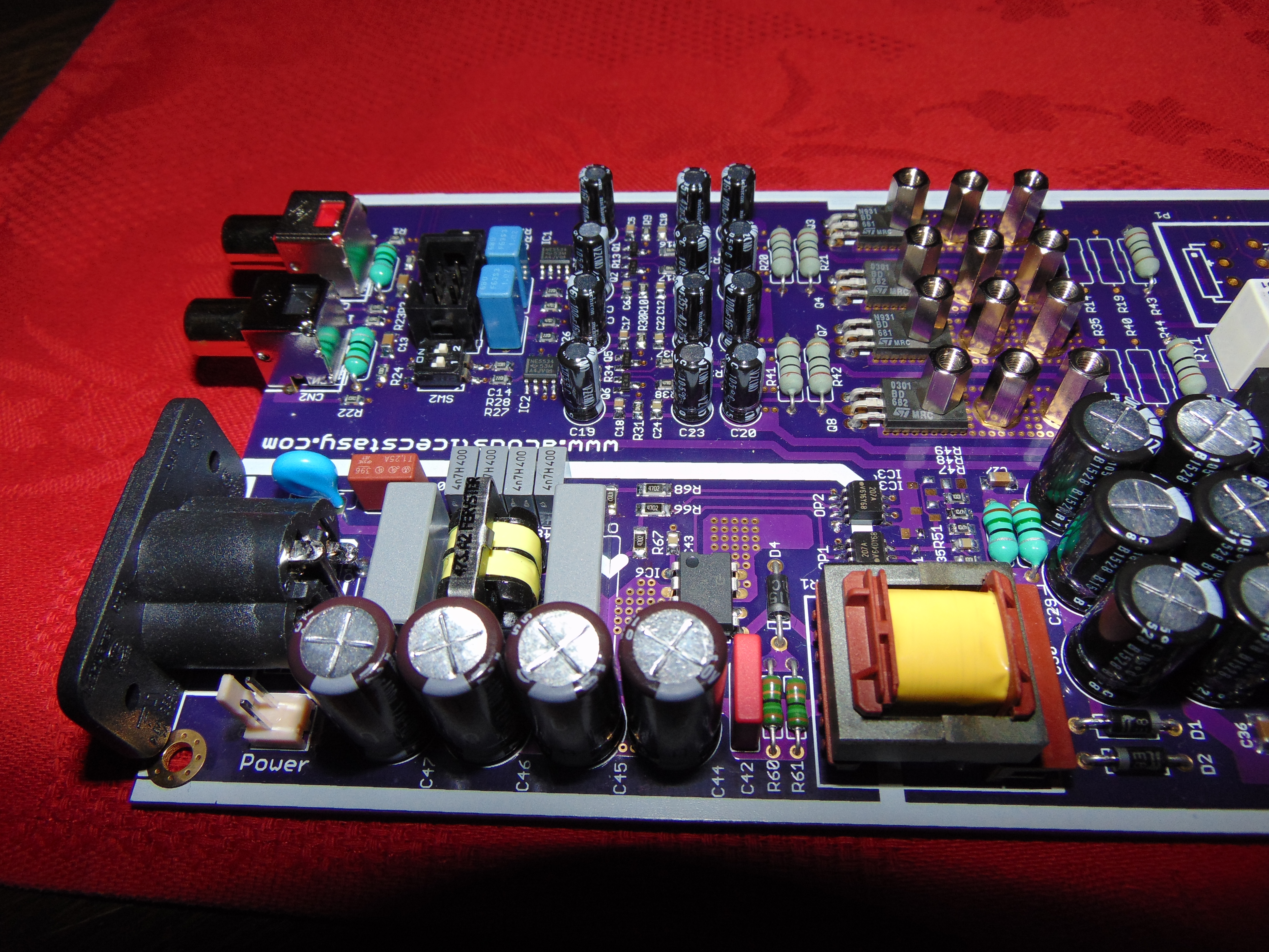

Urmare :
- DSC01996.JPG (7.45 MiB) Vizualizat de 10549 ori
- DSC01995.JPG (7.21 MiB) Vizualizat de 10549 ori
- DSC01994.JPG (7.56 MiB) Vizualizat de 10549 ori
- DSC01993.JPG (7.27 MiB) Vizualizat de 10549 ori
- DSC01992.JPG (6.99 MiB) Vizualizat de 10549 ori

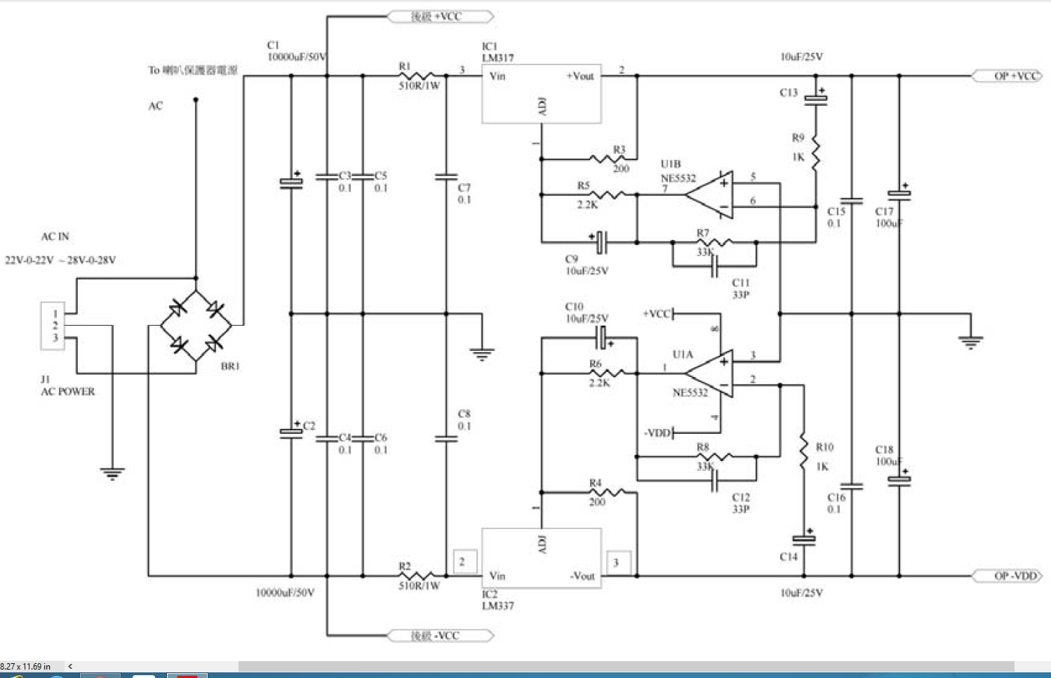

Schema :
Interesant...e un proiect comercial valid inca? M-ar interesa un pret, fie si aproximativ...sau informativ. Poate ma si incadrez la cumparare...desi as prefera un kit...sau macar PCB-ul si date despre chopperul sursei....restul e simplu...
Nu cred că mai e disponibil , a trecut foarte mult timp de atunci !
Cumva proiectul are anumite deficiențe , față de varianta TPA6120 bridged paralel propusă anterior .
Nu suferă comparație ...
În plus , eu sunt adeptul convins al sursei liniare amplasată extern , nicidecum al SMPS-urilor .
Repet : tehnologia s-a schimbat , în prezent se lucrează doar balansat / simetric , sursele de semnal au alte performanțe etc .
Asta este o altă variantă :
- Denoiser supply Low Power 2 .png (292.31 KiB) Vizualizat de 10531 ori
Etajul de intrare cu OPA1612, iar etajul de iesire bridge de tip stack, se pun unul peste altul. Nu cred ca 6120 are nevoie de alta metoda de disipare de caldura decat prin PCB, deci oarecum compact si modular. In functie de preferinte, mai pui sau nu in paralel. Deci cam 15mm inaltime un etaj, 30mm 2 stackuri, samd.
