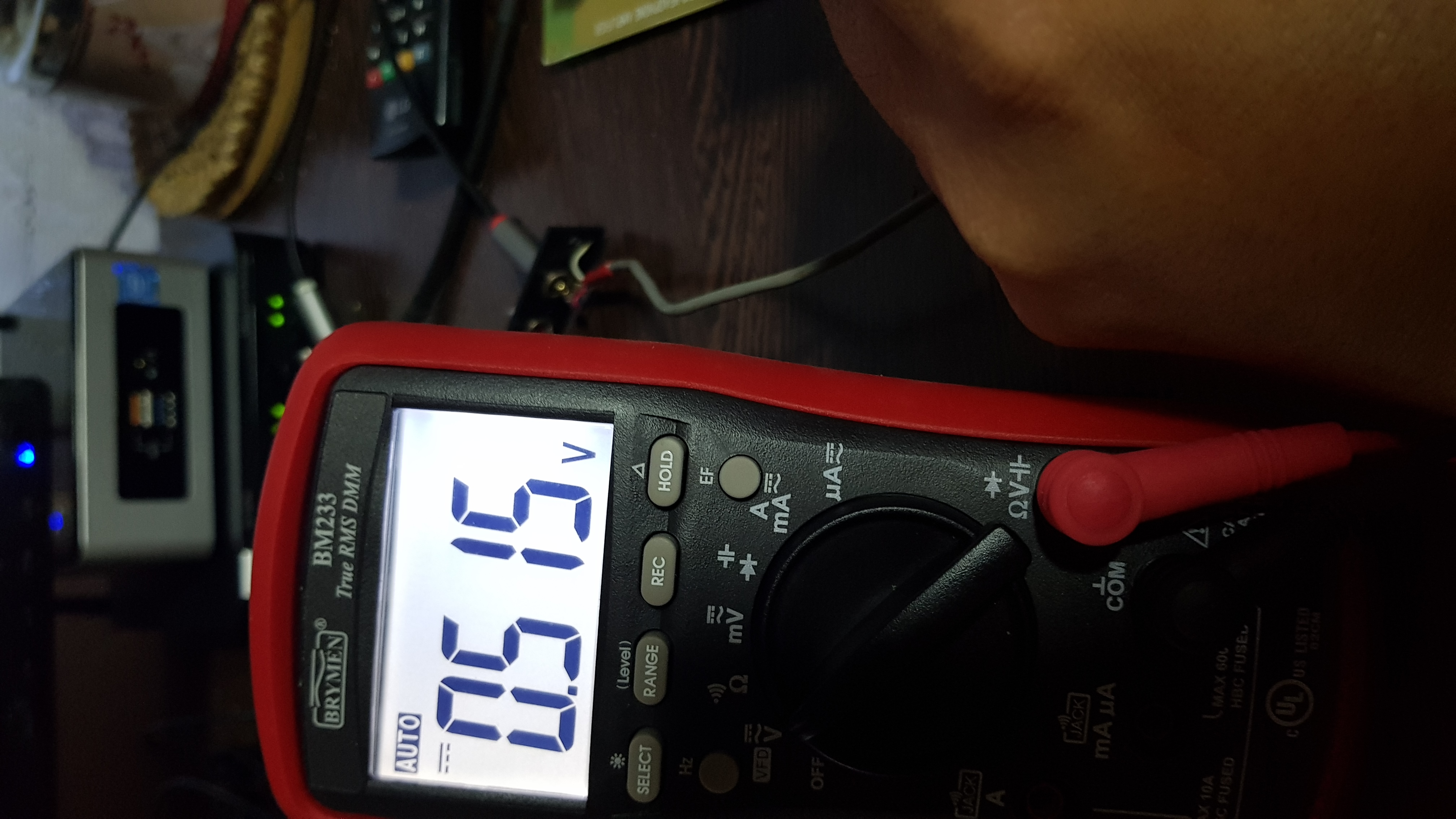

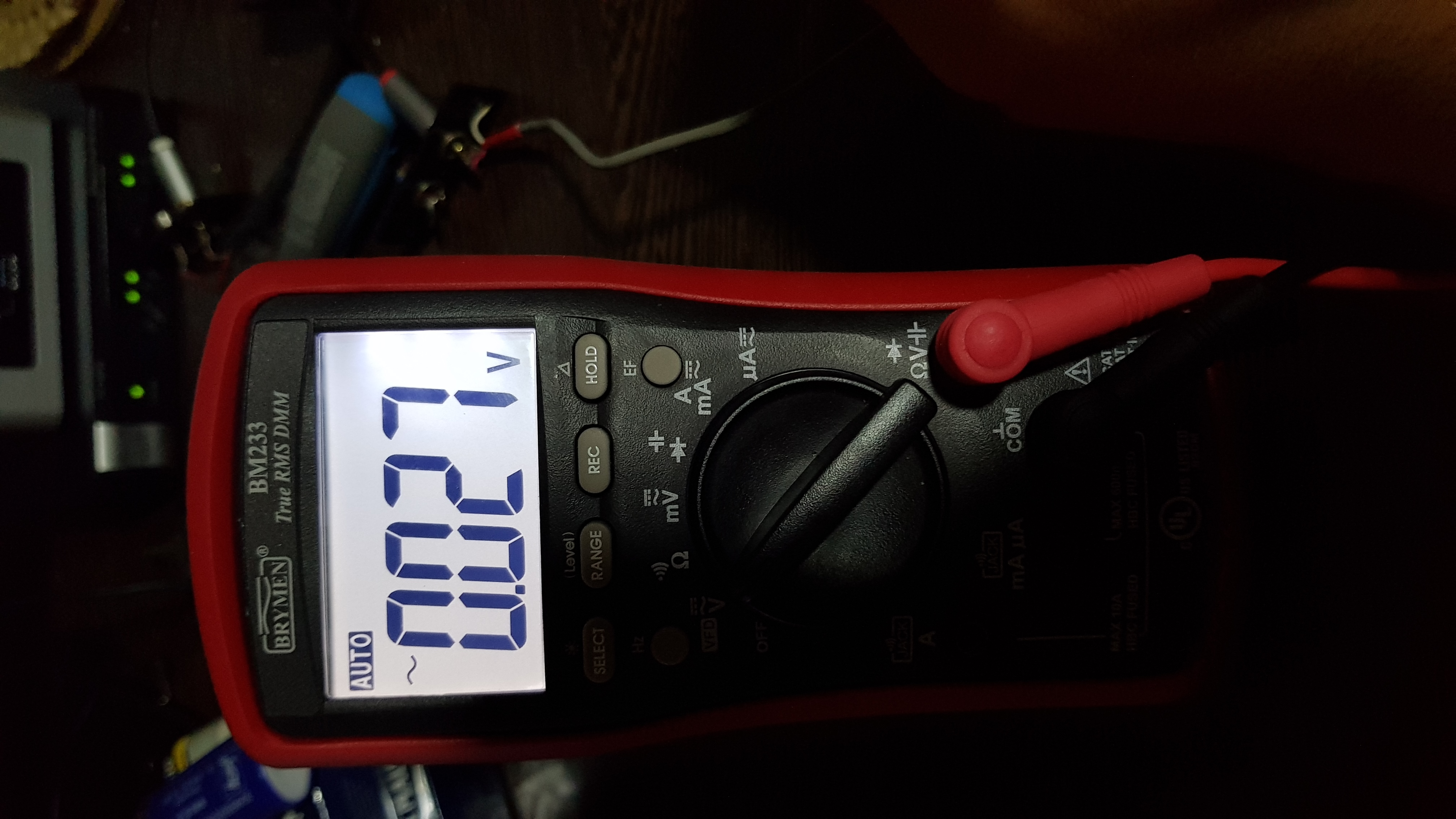

Dupa niste teste, am ajuns la valoarea bias-ului de 234mA, adica 0.515V caderea de tensiune pe rezistorul din sursa mosfetului care se conecteaza la masa; ulterior, folosind semnal de 1KHz, am reglat din balans in asa fel incat tensiunea AC pe cele 2 rezistoare de 2.2ohmi sa fie egala(in cazul meu 0.027V)...rezultatul? Woow, nu imi vine sa cred cat de bine se aude, nivelul sonor e suficient, un sunet frumos si specific clasei A, cu toate detaliile...ce sa mai, e the best pana acum
@Iulian , am procedat bine cu reglajele sau mai trebuie sa fac ceva?

Dacă curenții sunt egali iar balansul la fel, bucură-te de el.
Încearcă și un curent mai mic dacă zici că ai căști de 600 ohm, poate îți place.
Pentru căști, doar clasă A in SE. E rețeta câștigătoare întotdeauna.
Proiectul este simplu și chiar merită atenție. Are capabilitatea să conducă orice tip de cască. Eu am pe masă, in atelier AKG240 600ohm cu vreo 89dB. La alea trebuie să te răstești serios ca să dea tot din ele. Le-a dat Mini-Zen destul
Mersi, ideea e ca am casti cu impedanta de 32ohmi si din cate m-am documentat, e bine un curent ceva mai mare, nu neaparat maxim...am testat in prealabil pe cateva melodii si am ajuns la valoarea de mai sus. Maine sau luni pun in functie si al doilea canal, reglez si aia e, ma pun sa lucrez la schema carcaseiIulian scrie: Sâm Aug 29, 2020 9:47 pm Dacă curenții sunt egali iar balansul la fel, bucură-te de el.

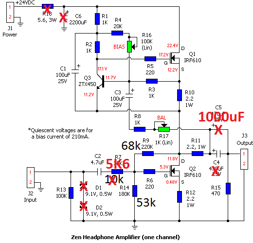

Eu am mers pe schema din atasament, cu cele doua condensatoare de 100p si 1n mentionate pe cablaj, plus cele de 100nF de pe alimentare, e ok asa? Rezistentele sunt de 1% masurate si sunt ok, condensatoarele sunt aceleasi folosite de Adi...am facut group buy pt. ele.
Cum imperecheati voi mosfeturile, dupa ce parametru?

Exact.
Autorul schemei zice sa-l lasi putin la dospit. Posibil sa ai nevoie de cel putin zece bucati, dar depinde de noroc.

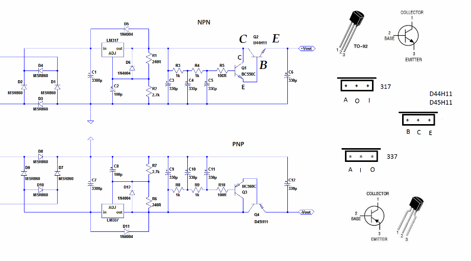

Aseara am avut o ora libera de sarcini si putin chef de consumat fludor...
Am alimentat mini-zen cu sursa ''denoiser'' dupa care am pus un circuit de multiplicare a capacitatii. Pare ok.
Dupe cum am mai spus , o sa folosesc un denoiser la alimentare si doua astfel de multiplicatoare pentru separarea L R .
Schema e mai jos.
Nu va hliziti la adnotarile de pe margine, eu nu tin minte niciodata care e NPN-PNP si ordinea pinilor la capsule
In loc de tranzistorii din schema am pus BD139 si BC337.
Nu-mi dau seama daca ala(D44H11) ar fi mai bun decat BD-ul la anumite aspecte, altele decat tensiune si curent. M-am uitat pe datasheet dar n-am fost in stare sa trag o concluzie, nu ma duce capul.
Voi ce propuneri aveti?

Daca nimeni nu comenteaza inseamna ca totul e perfect.
La multiplicatorul ala am gasit o chestie destul de interesanta, plasarea unui 100nF undeva face ca totul sa fie si mai bine.
