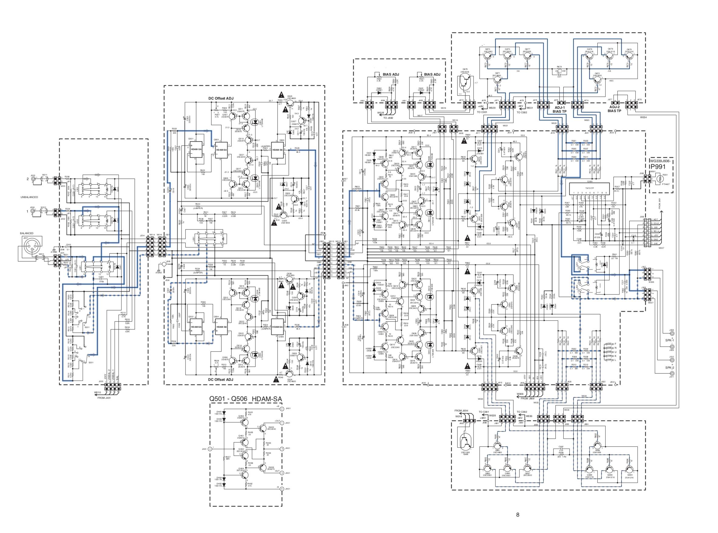

Bulangeală maxima , deja in SUA e deja absolut legal , dupa epoca Trump :
- PM7000N.jpg (293.41 KiB) Vizualizat de 37748 ori

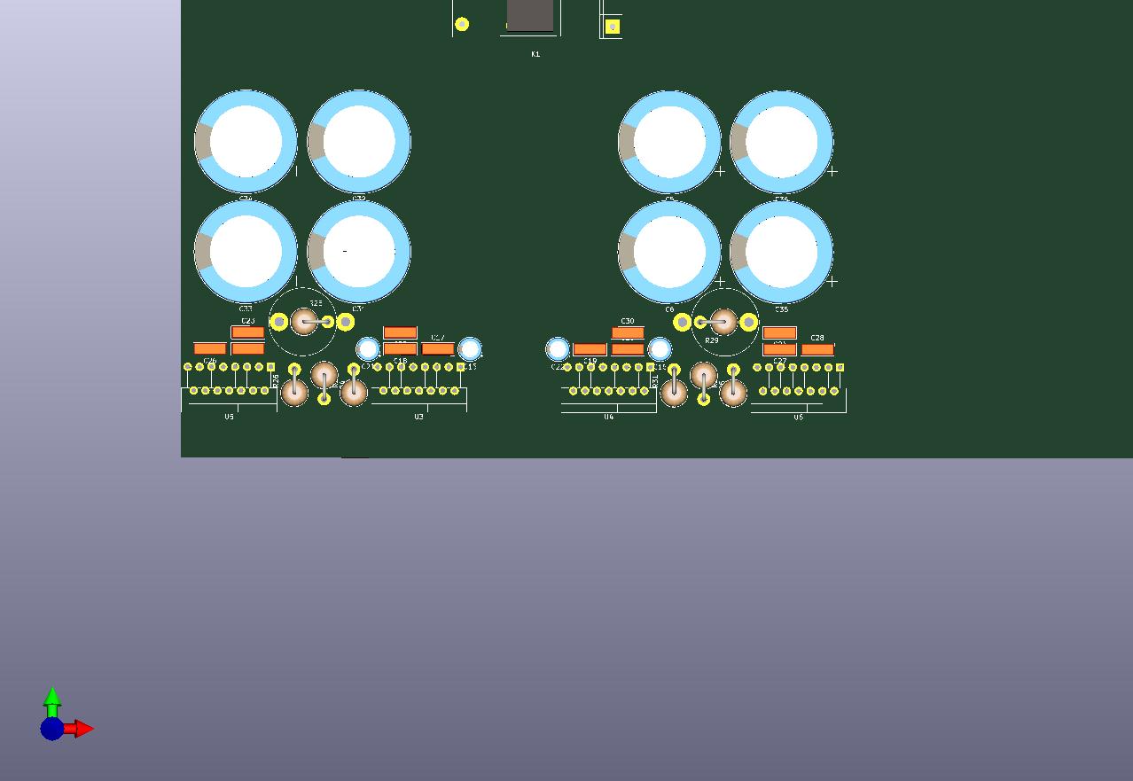

Schema in lucru , unele valori nu sunt finale :
O primă încercare de PCB pentru schema de mai sus :
- Minimalist150.jpg (74.11 KiB) Vizualizat de 37699 ori

Ken Ishiwata Signature , numit după cel ce a fost motorul de la Marantz in ultimii 40 de ani :
- Marantz .jpg (418.31 KiB) Vizualizat de 37763 ori
