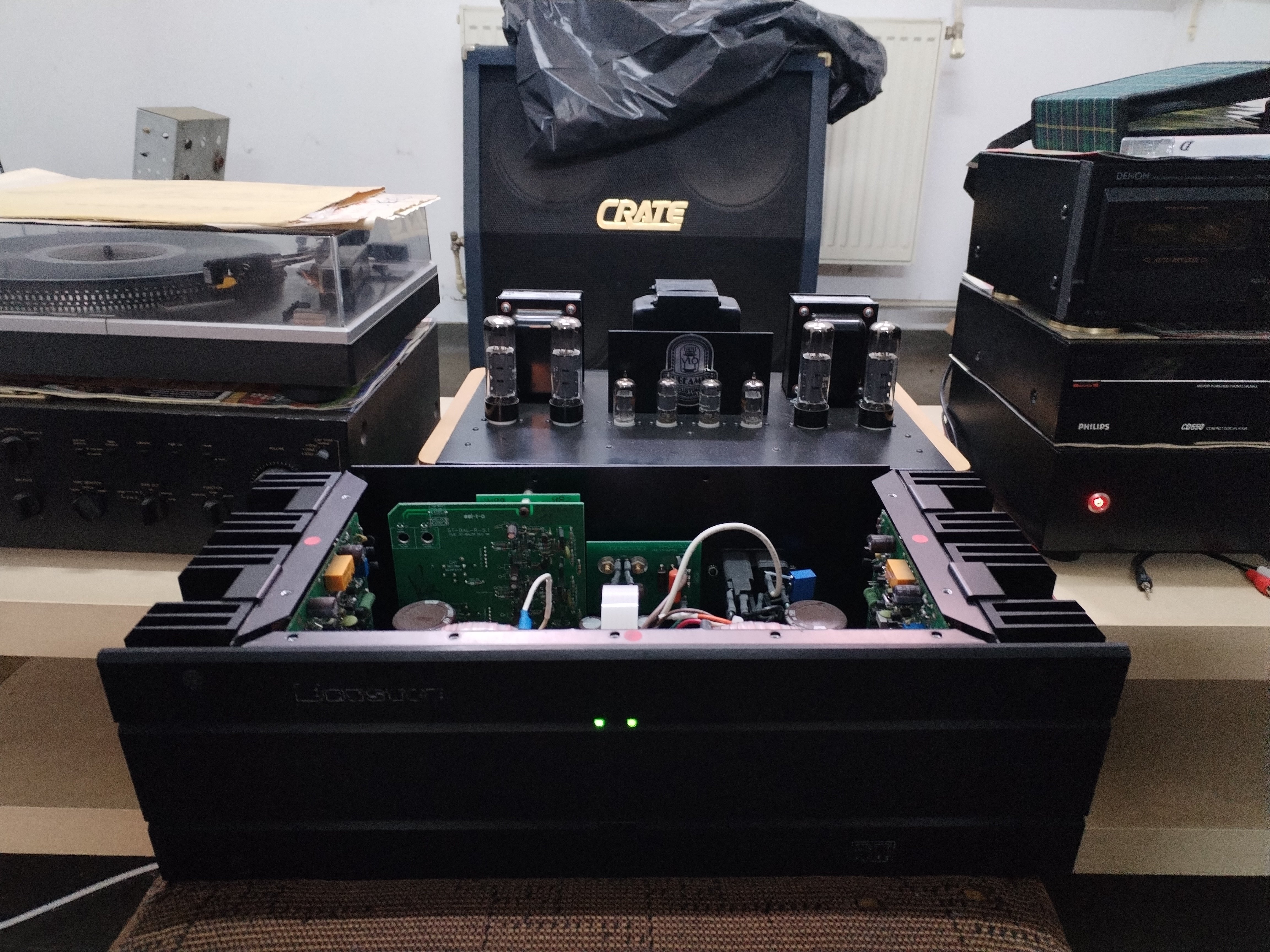

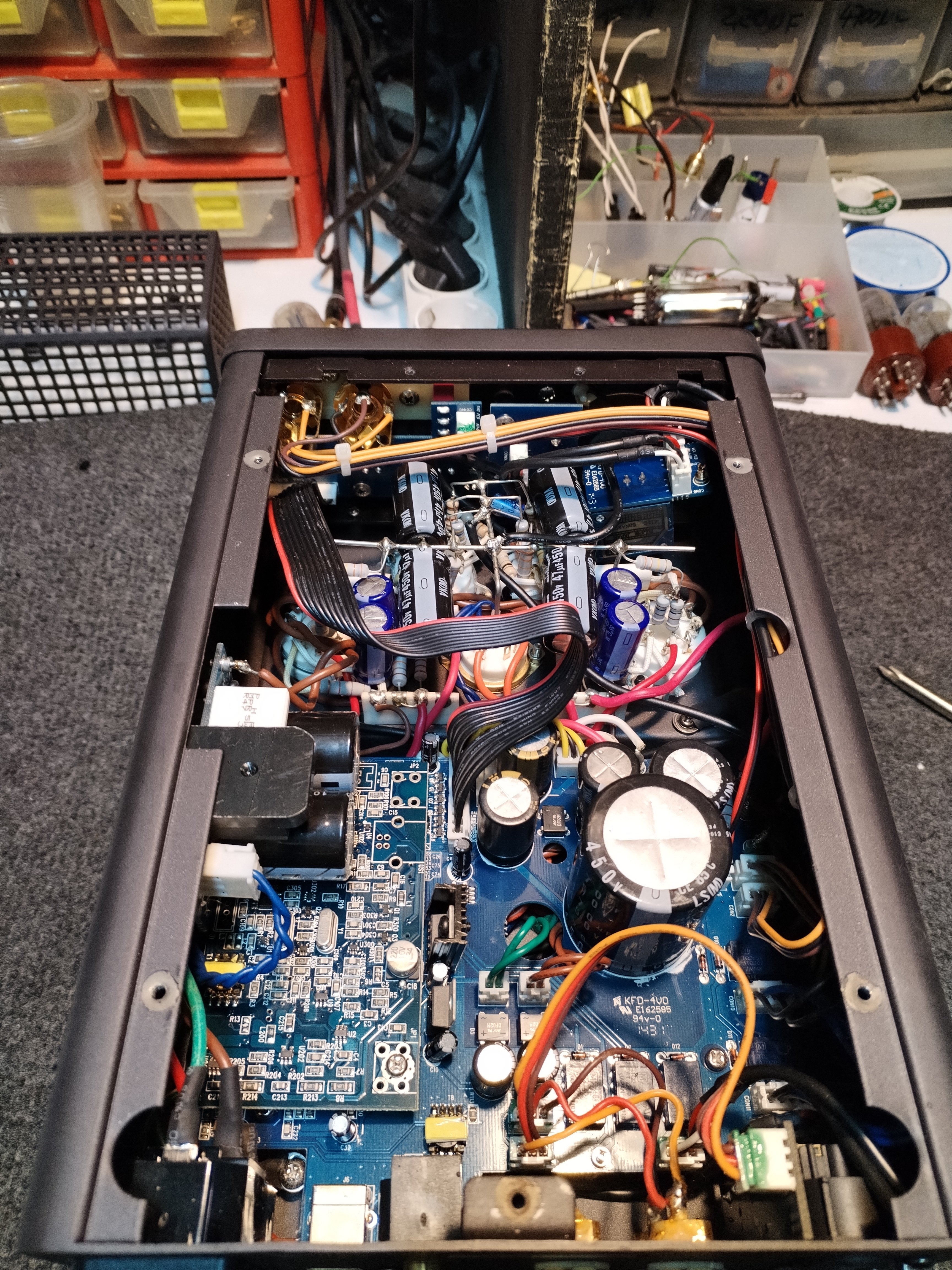

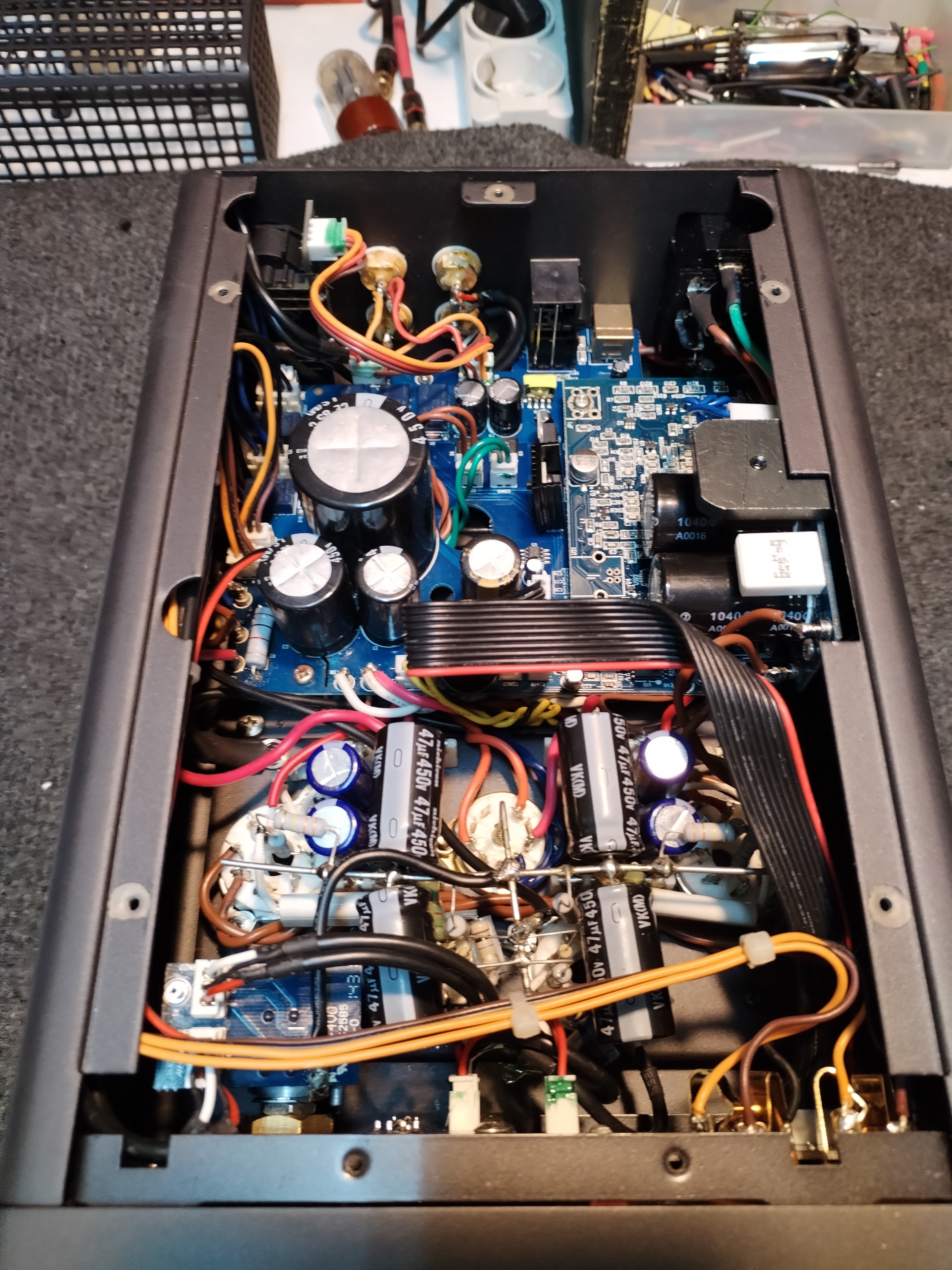

Ce am mai depanat ....
#21

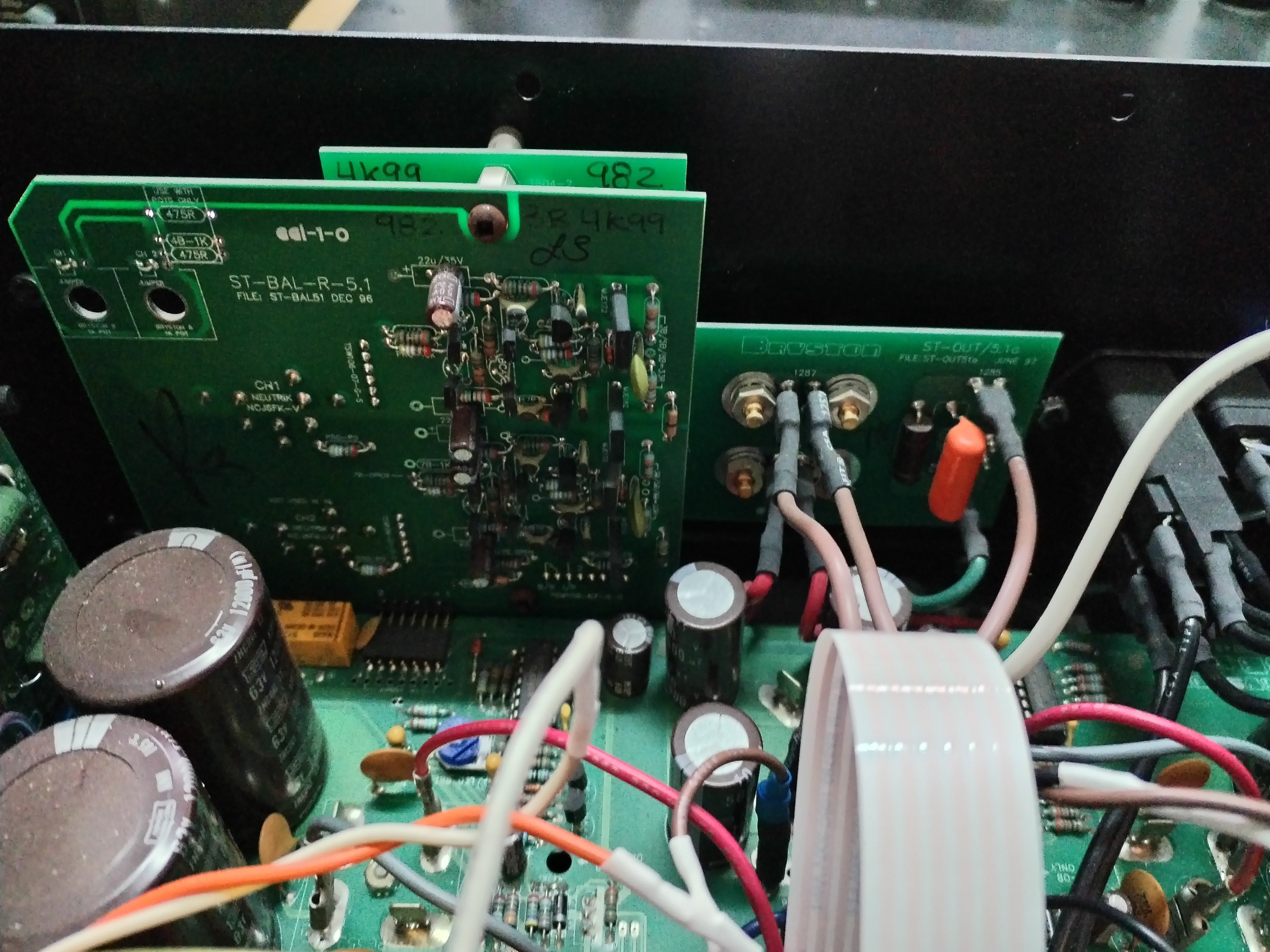

Împământarea este conectată direct la carcasă, fară alte fițe .
Pare un aparat complex ....dar nu este .
Singura "complexitate" este lipsa unor relee care cuplează incintele pe cele două sisteme A si B , conectarea sau deconectarea incintelor in cazul apariție componentei continue pe ieșire , conectarea cu întârziere la pornire , se face electronic , pe fiecare canal există un montaj electronic cu triace .

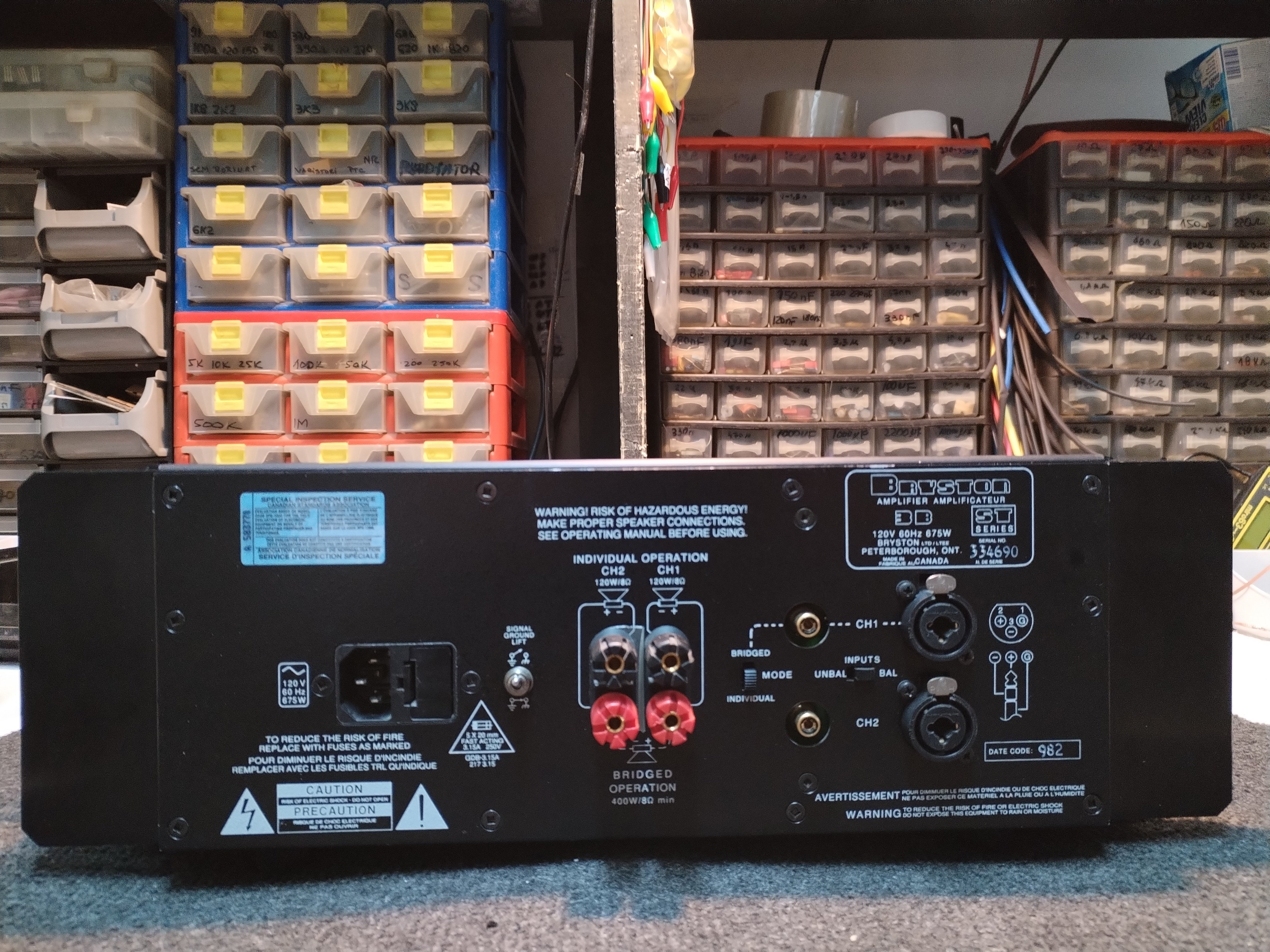

#22
Bryston 3B ST
addybiru (Lun Oct 27, 2025 1:09 pm)

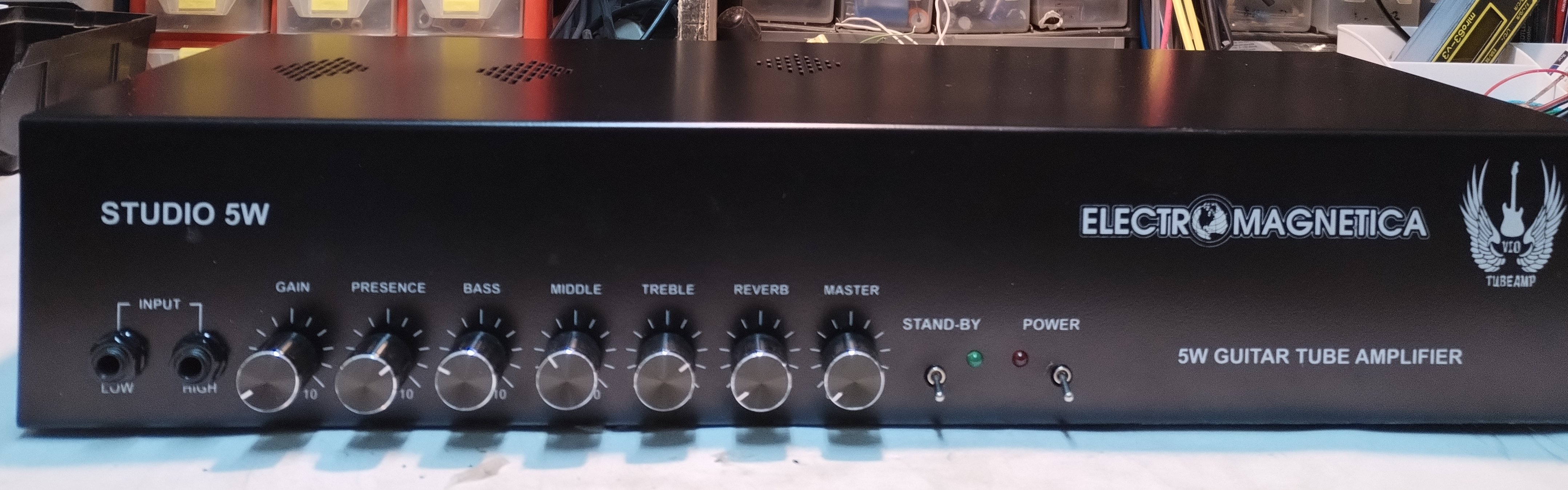

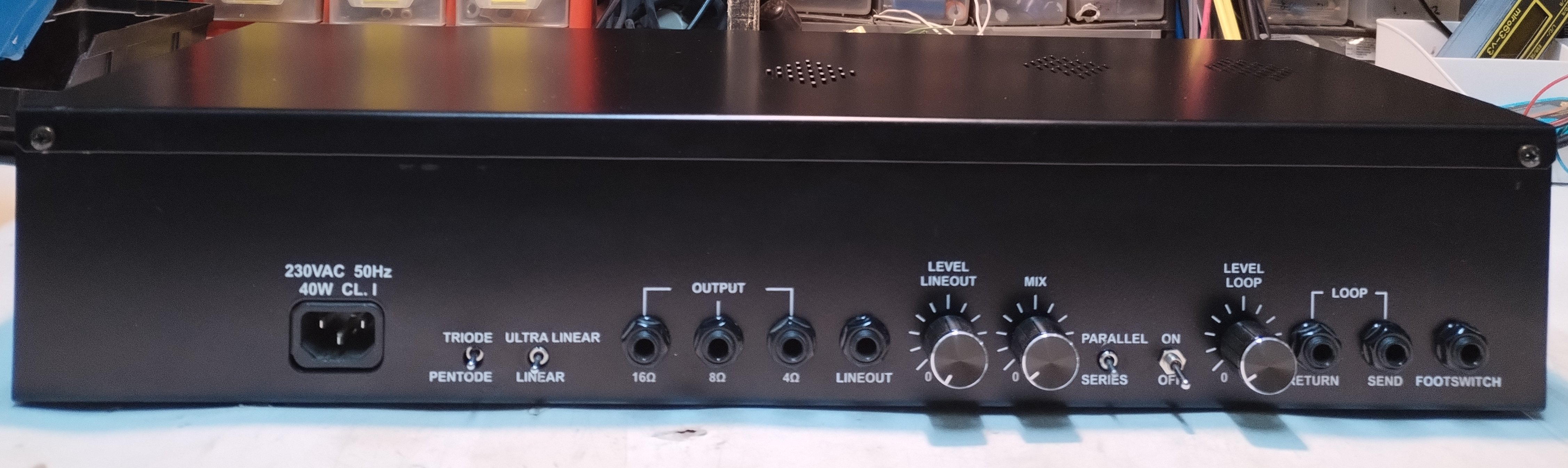

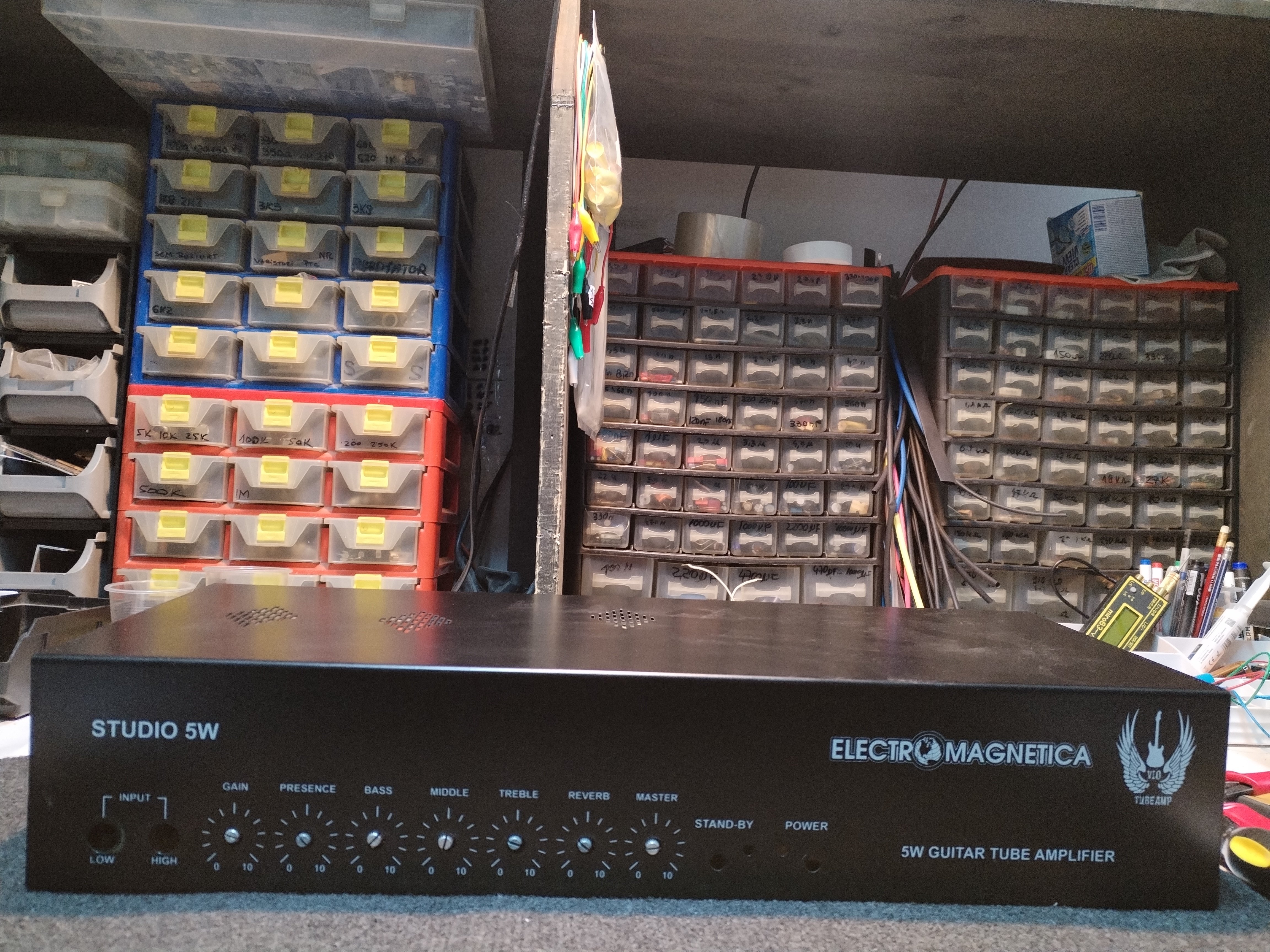

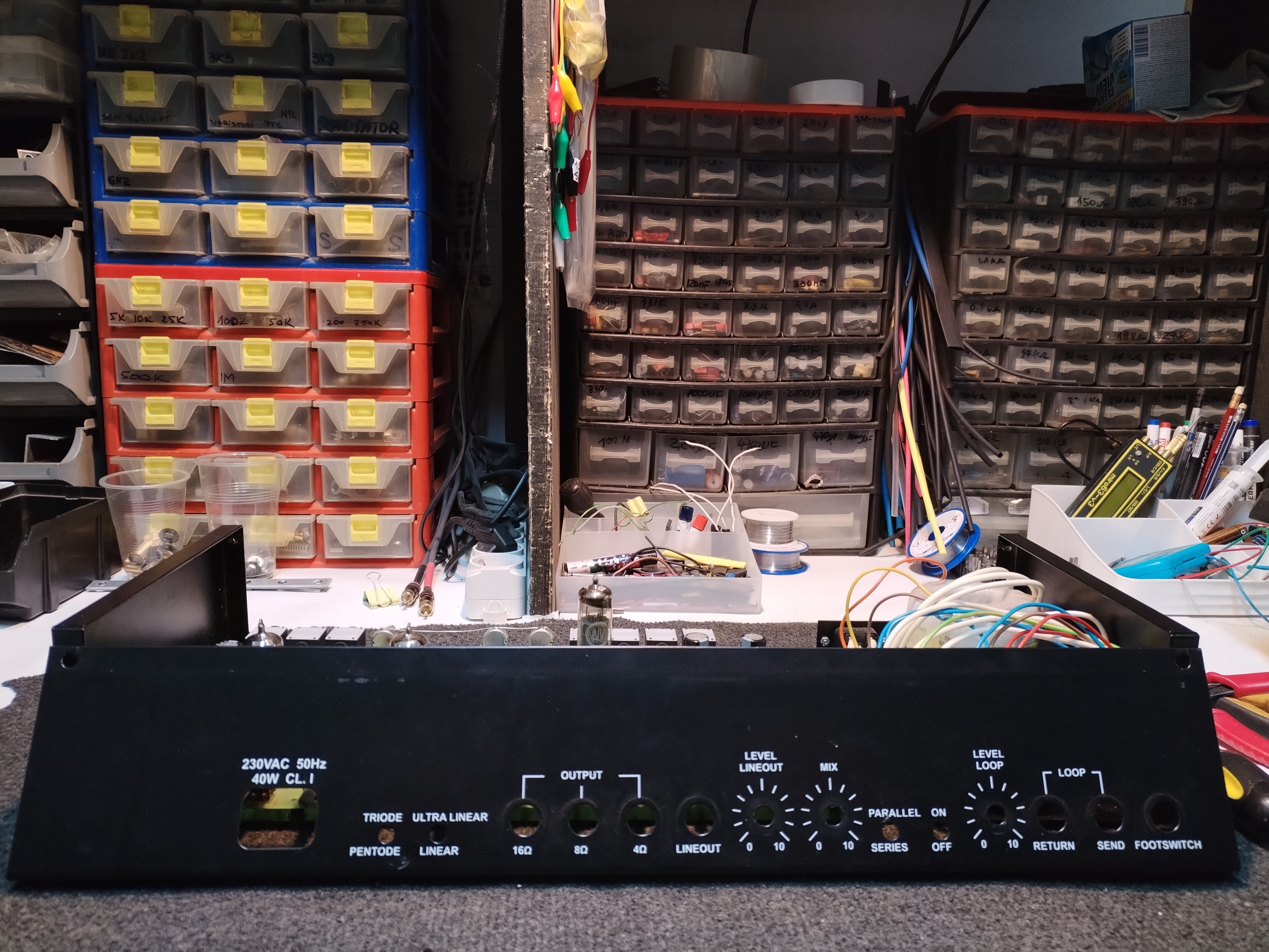

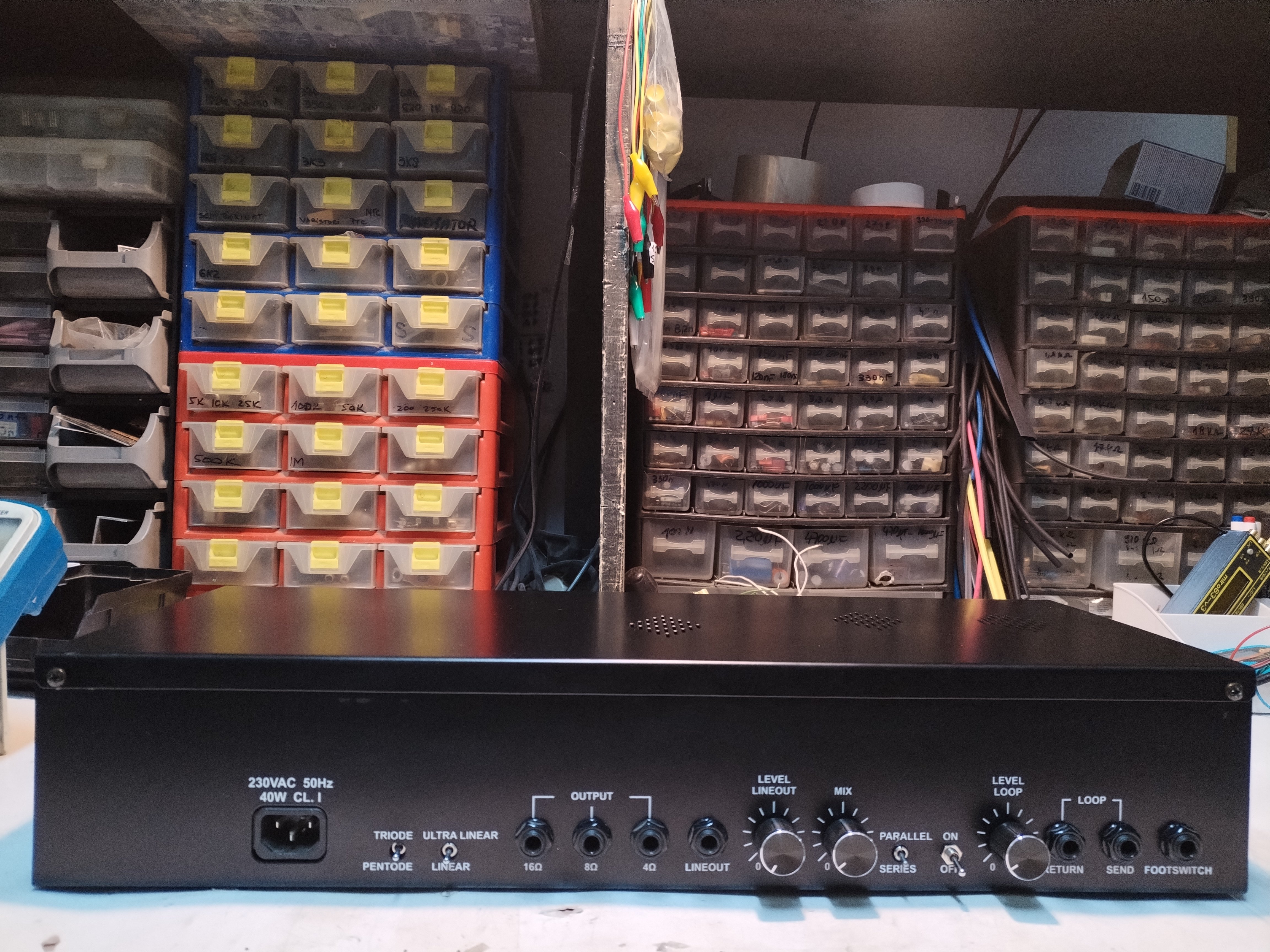

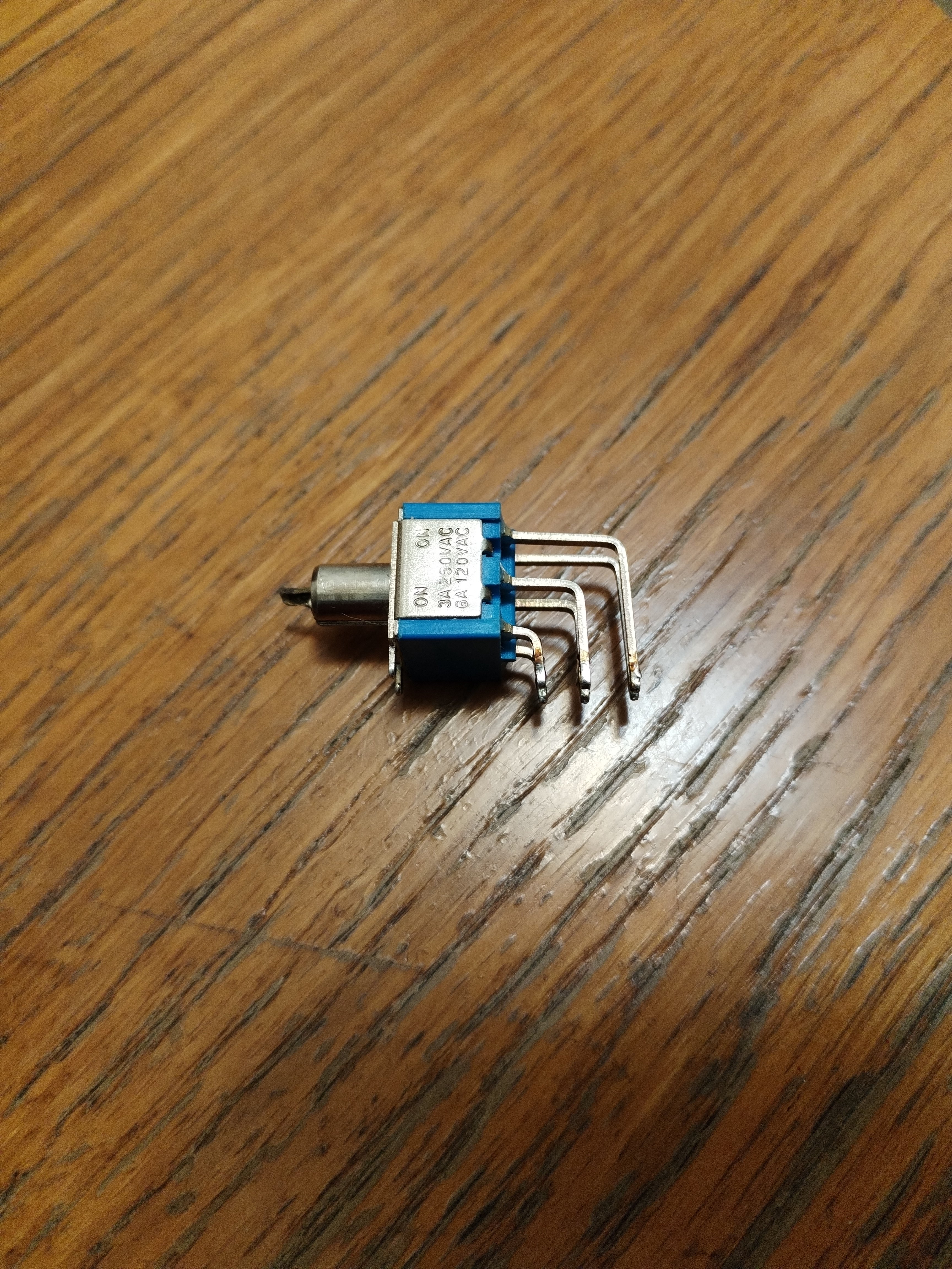

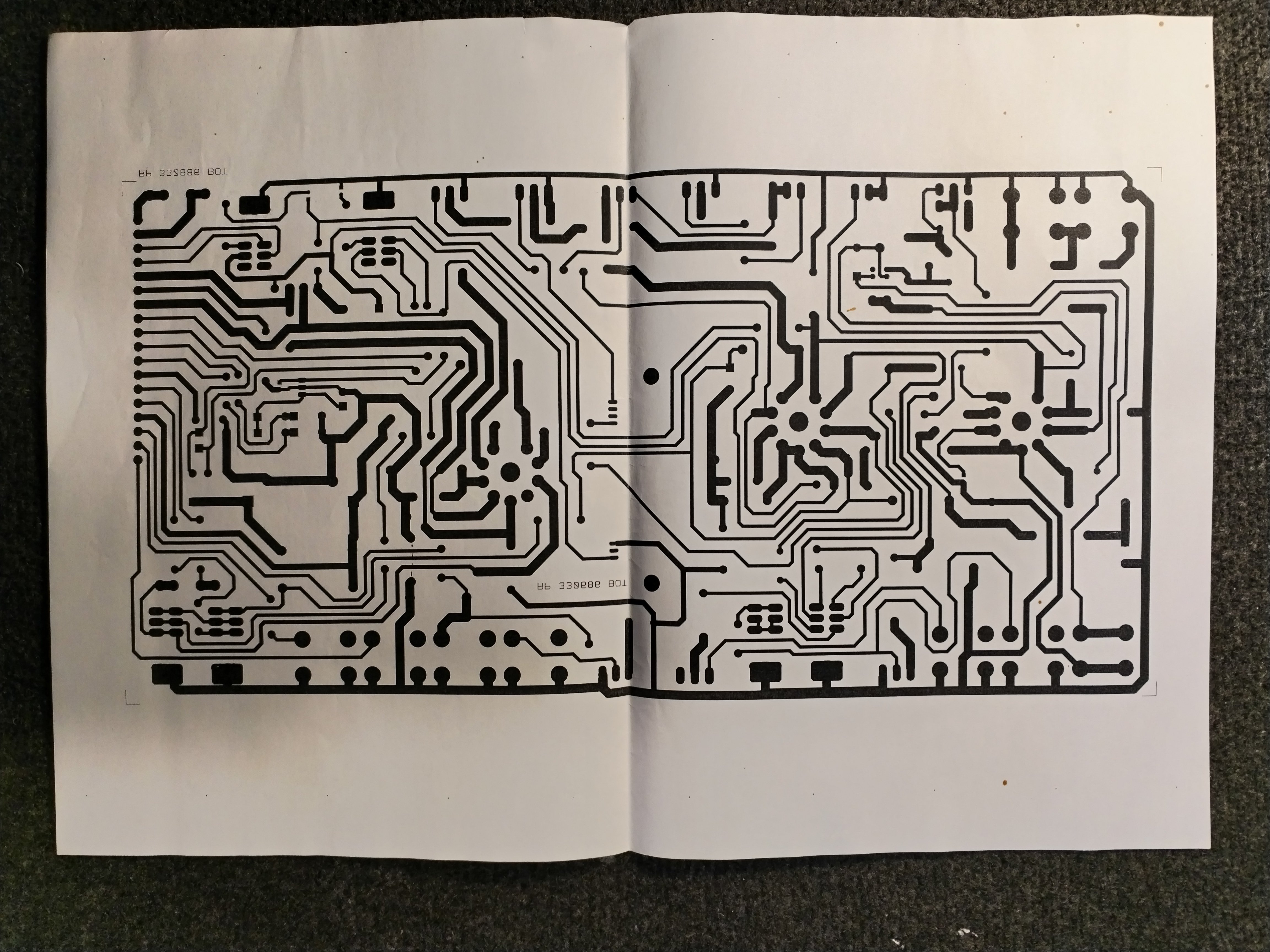

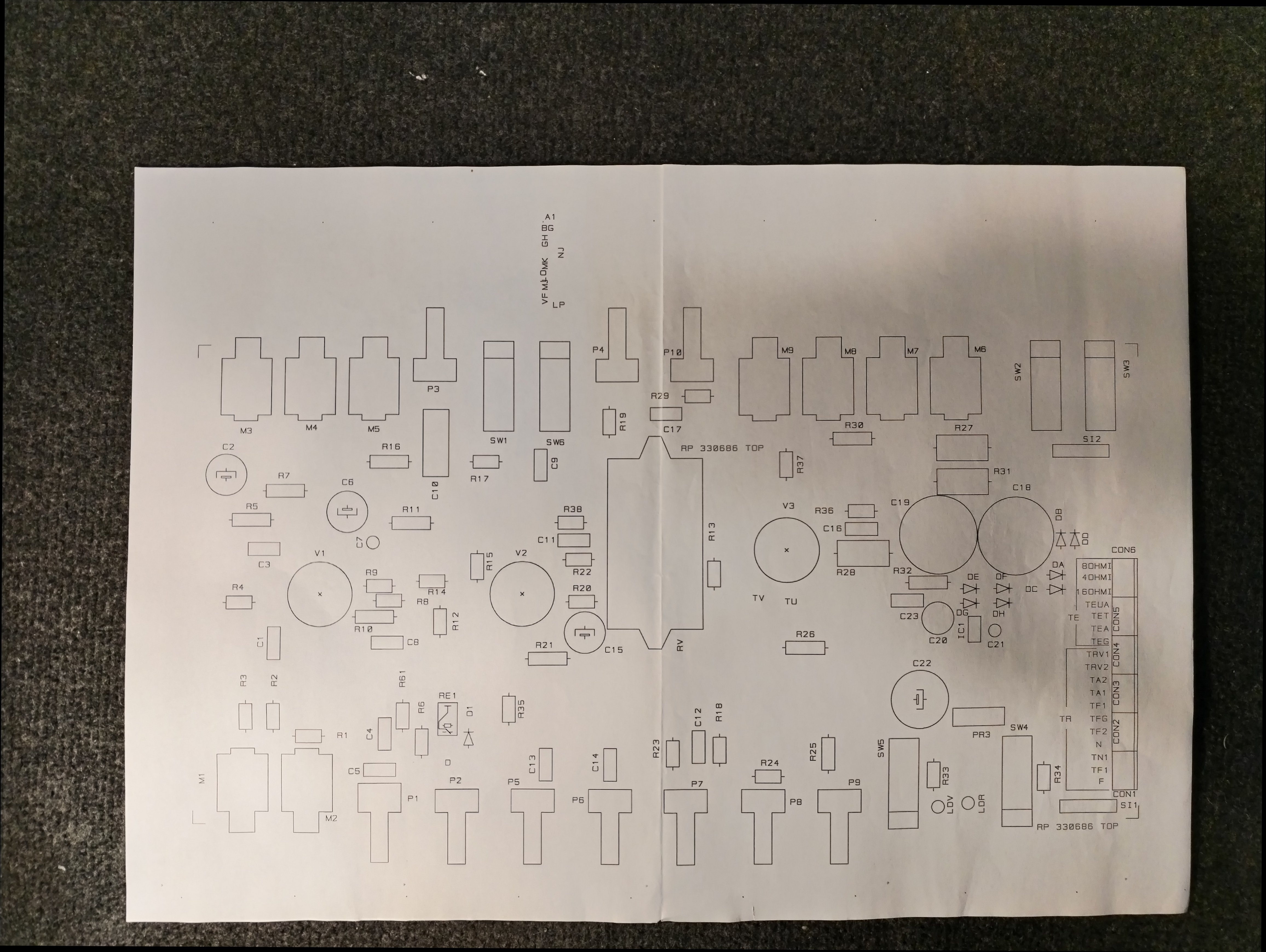

În 2013 am proiectat acest amplificator pentru chitară, la cererea fostului director general ing Scheușan ,a fost fabricat de SC Electromagnetica SA , eu am vândut proiectul către Electromagnetica.

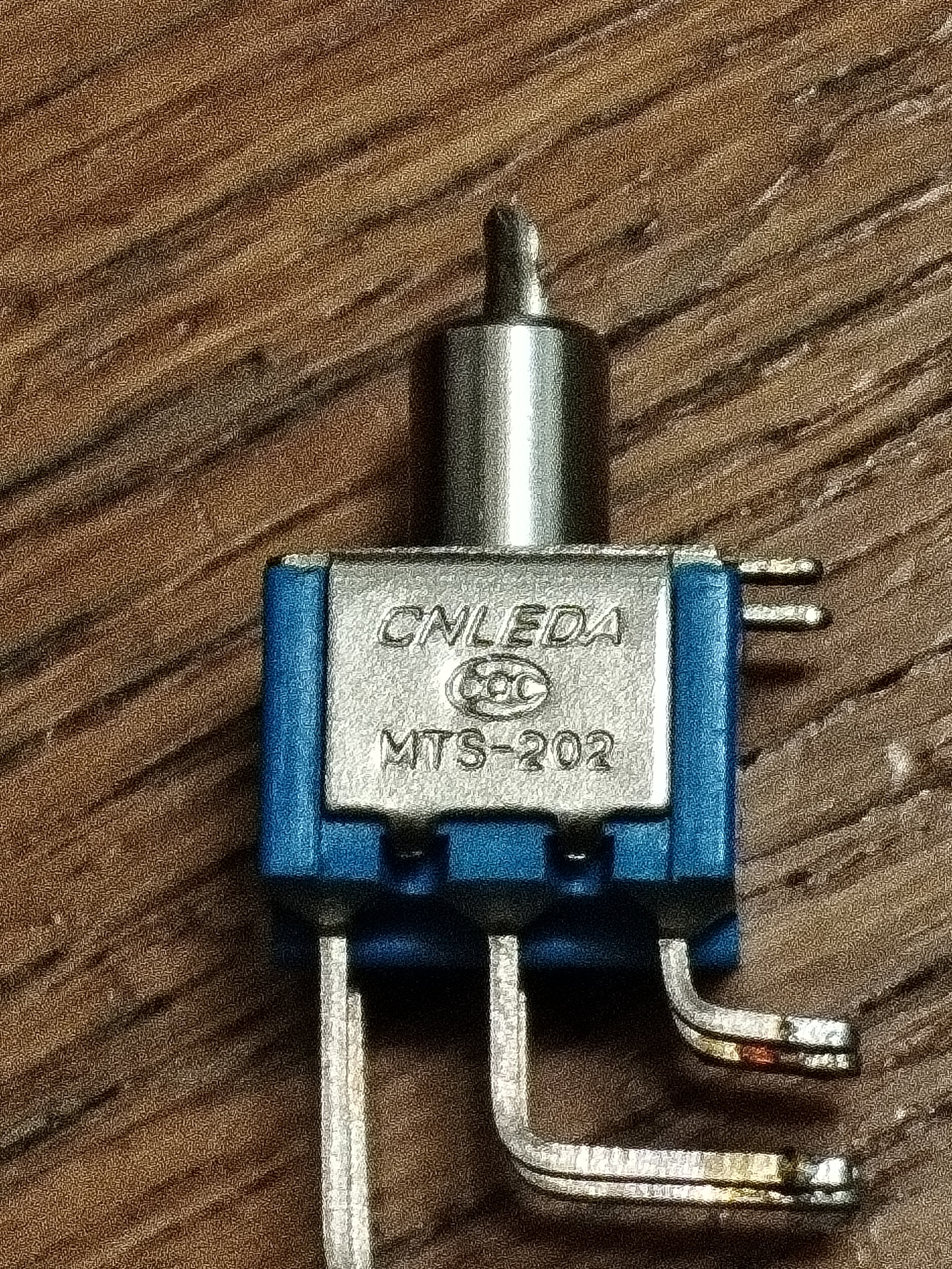

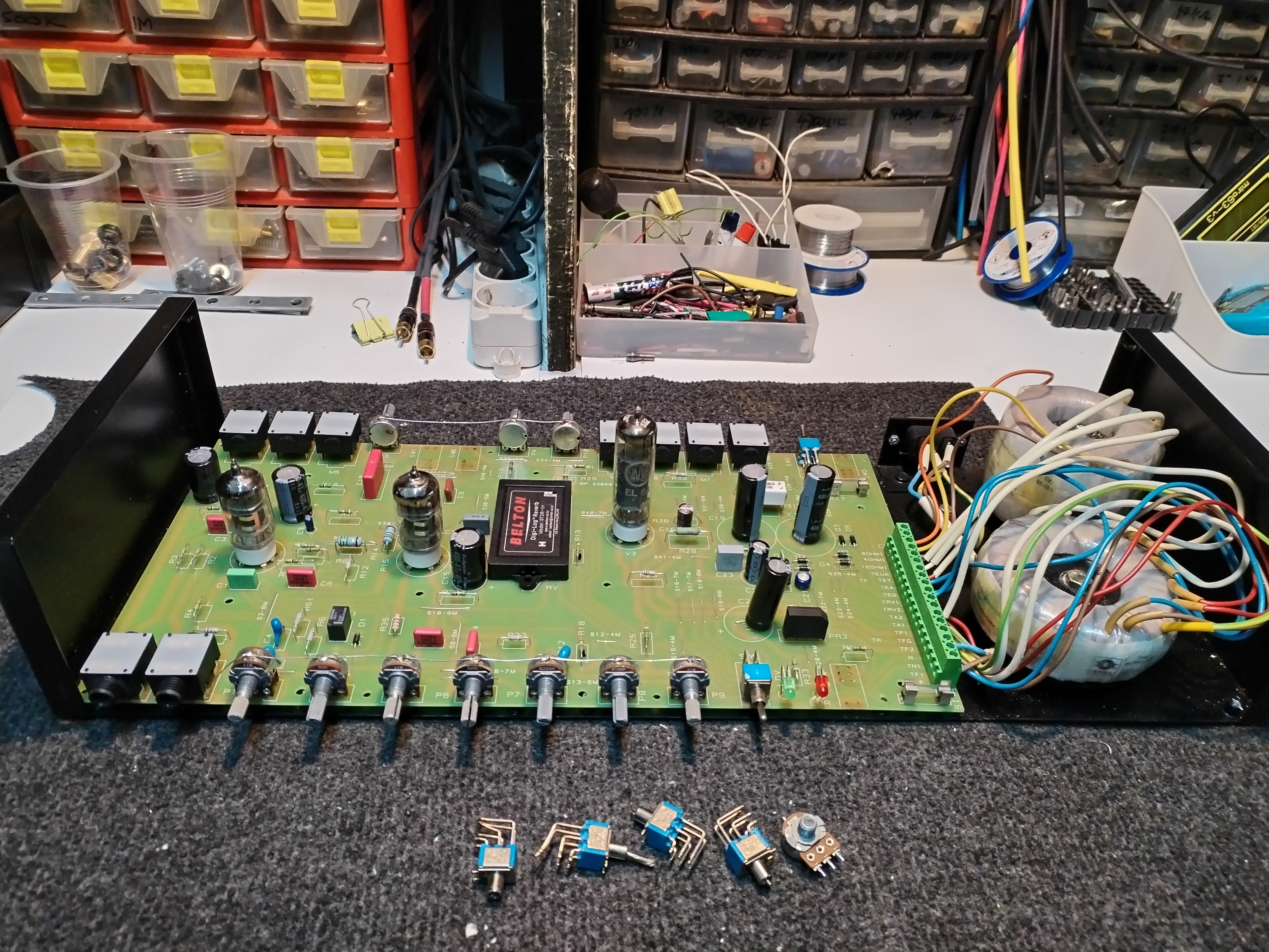

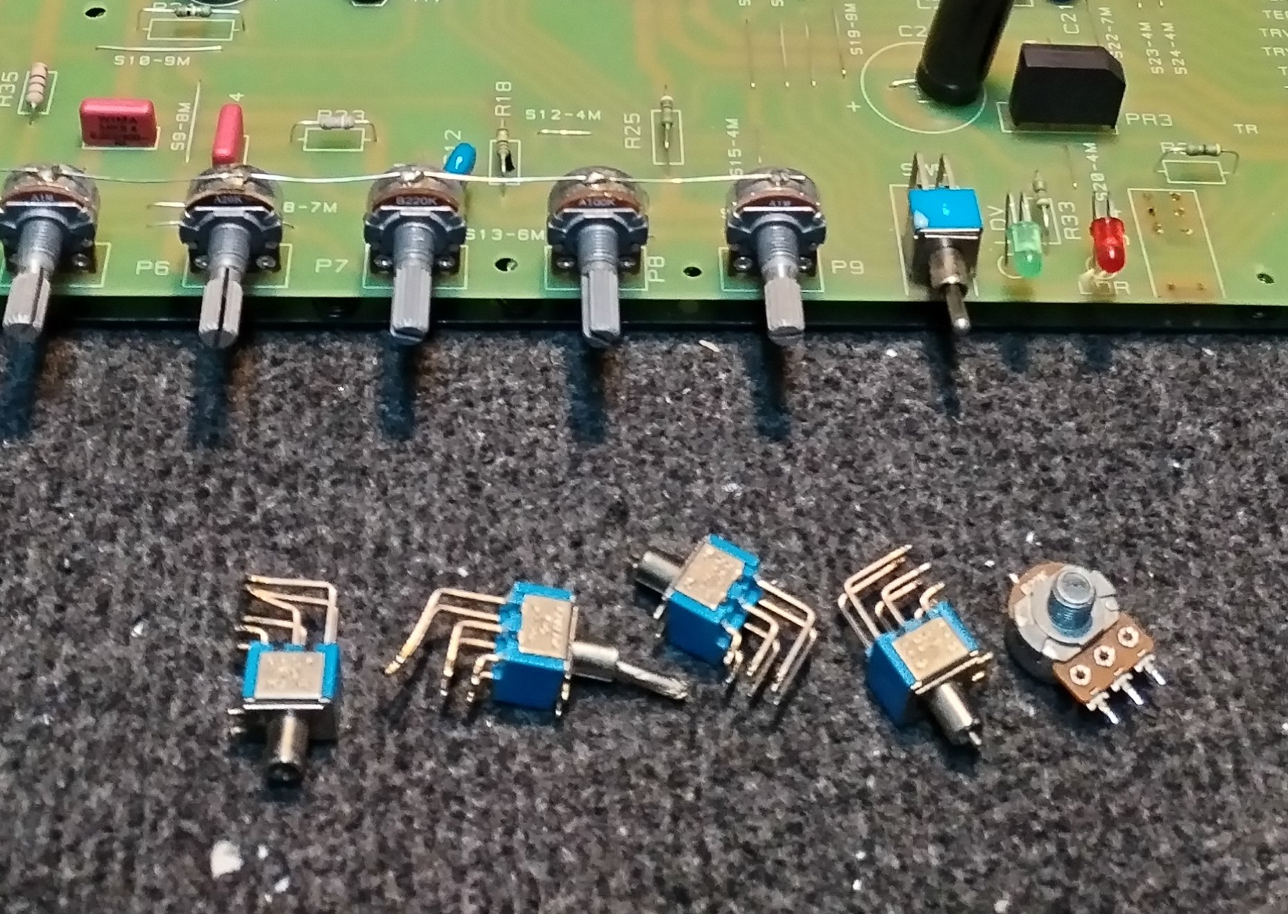

Am avut un asemenea amplificator in sala de repetiții,dar după ani de folosință... niște animale au rupt patru comutatoare , azi am zis să le schimb, dar nu mai găsesc acest tip .
Dacă nu găsesc .....adaptez altele cu fire de conexiune .
Amplificatorul chiar dacă are o putere mică...are foarte multe facilități,din ce știu este singurul amplificator proiectat și fabricat in serie,din România, dedicat 100% chitarei electrice , cele fabricate la Doina au fost ....bune la toate .
https://forums.rgc.ro/topic/85187-scele ... omaneasca/
Transformatoarele sunt fabricate la Petra Toroid -Iasi , după specificațiile mele .
După 12 ani și probabil câteva mii de ore de funcționare, funcționează fără probleme.
S-a vândut cu 1240lei , din ce știu unele au fost exportate în Italia și Ungaria.
Mircea (Joi Oct 16, 2025 4:37 am)

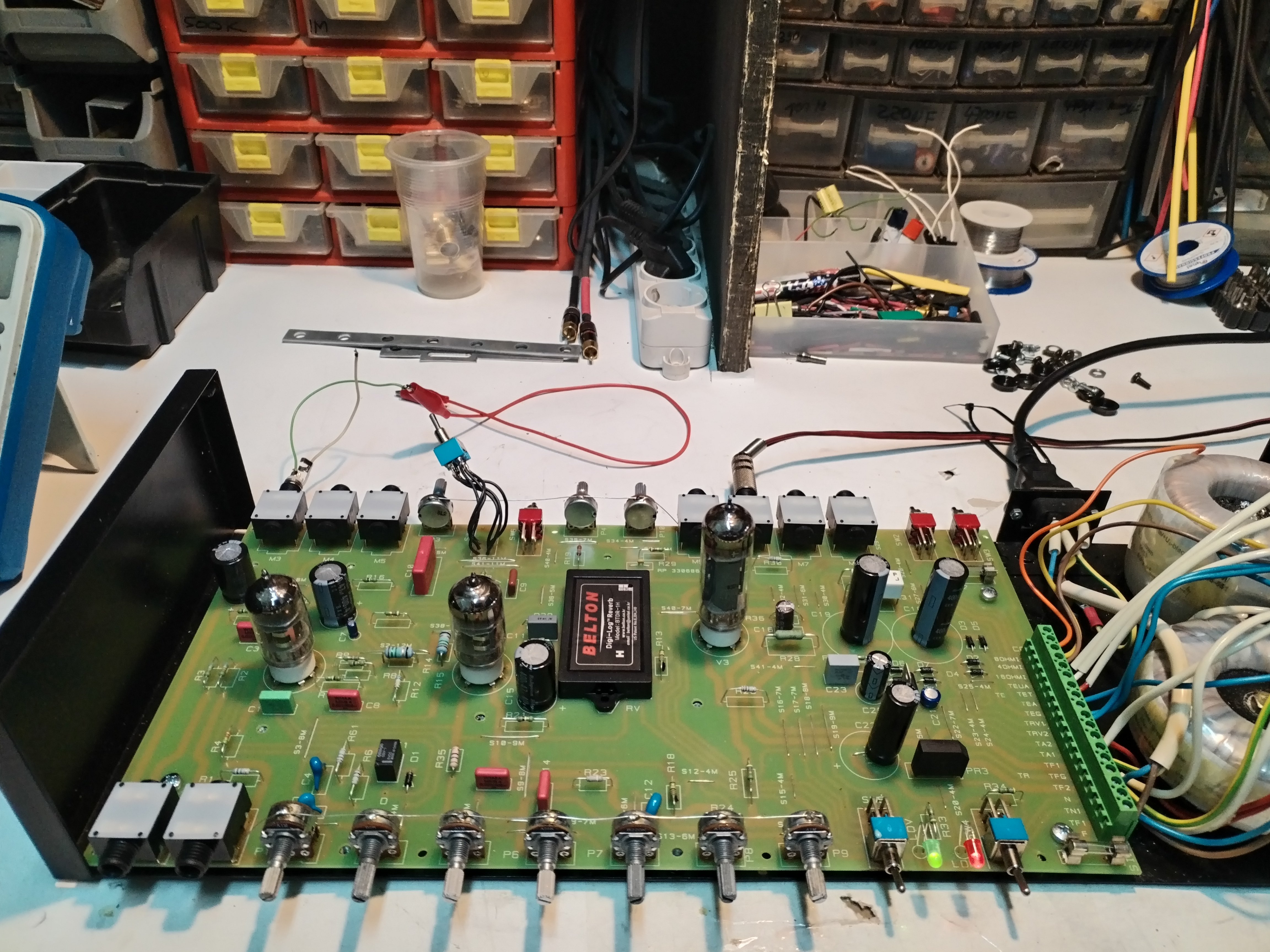

#24
Azi am găsit trei comutatoare , unul l-am adaptat cu fire .
L-am readus in stare de funcționare.

#25

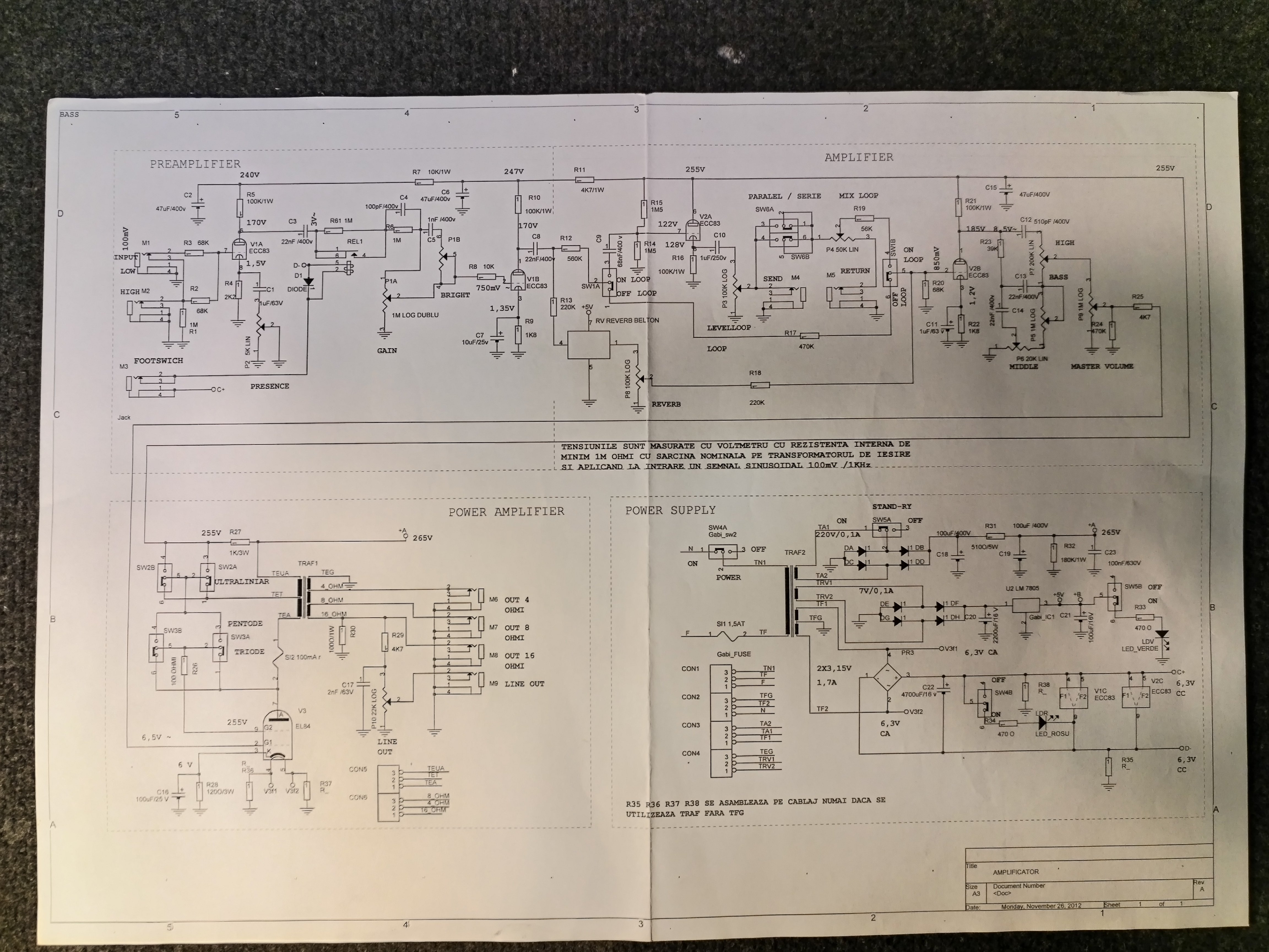

Vio, cum e sunetul etajului de intrare? Vad ca ai un etaj de Gain, este cat de cat curat sau un overdrive mediu/agresiv? Nu am nici o idée cat este amplificarea lui V1B. Multumesc pentru raspuns.
#26
Sunetul este de la clean până la overdrive gen AC/DC ,depinde de poziția butoanelor de gain și volum , amplificarea se poate comuta cu footswich,vezi schema.
In plus , dacă loop este on ,paralel , fără nimic în loop , se mai poate obține și de acolo o amplificare , pentru un sound mai agresiv , spre metal .
Mircea (Joi Oct 16, 2025 3:24 pm)

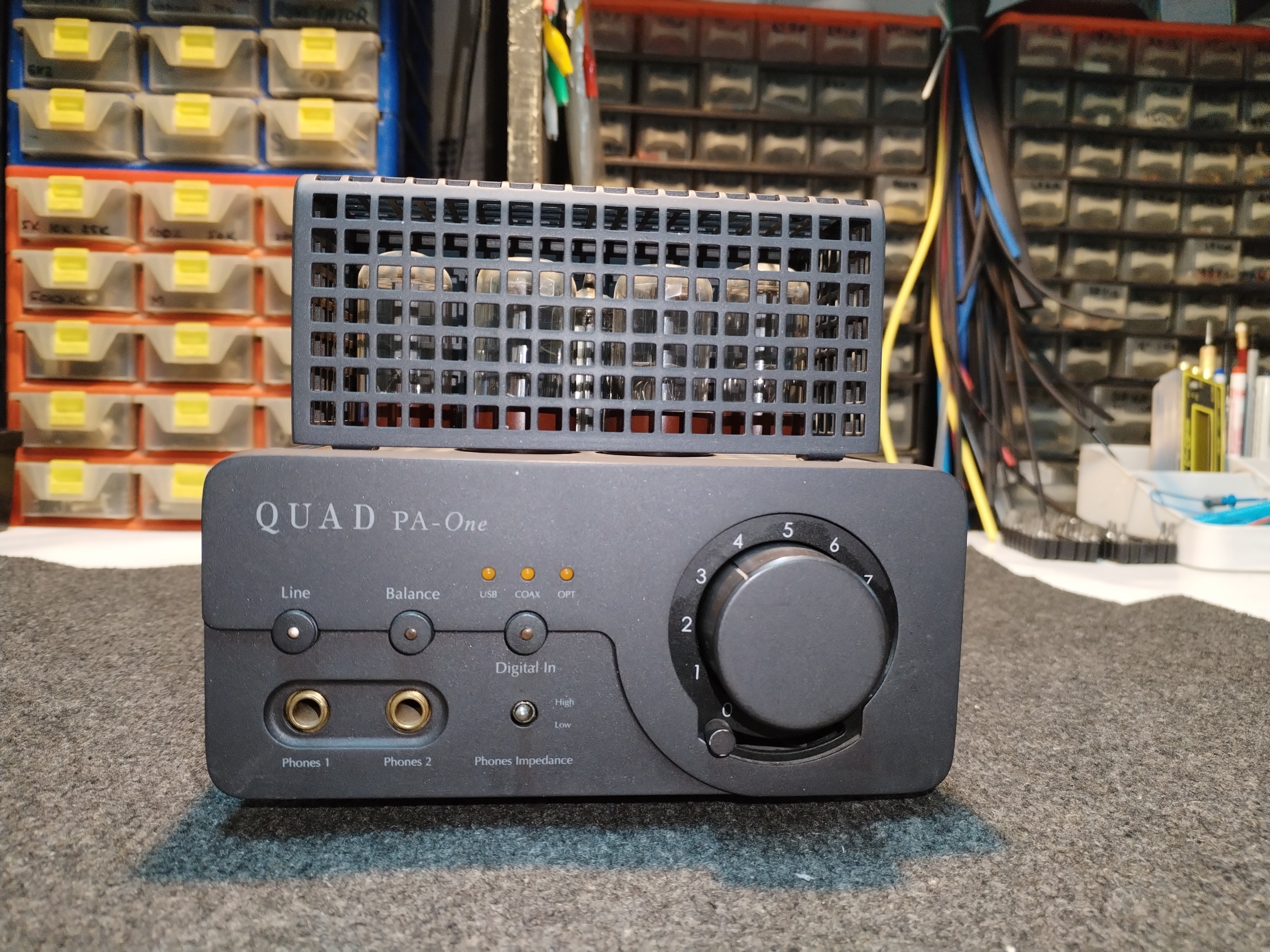

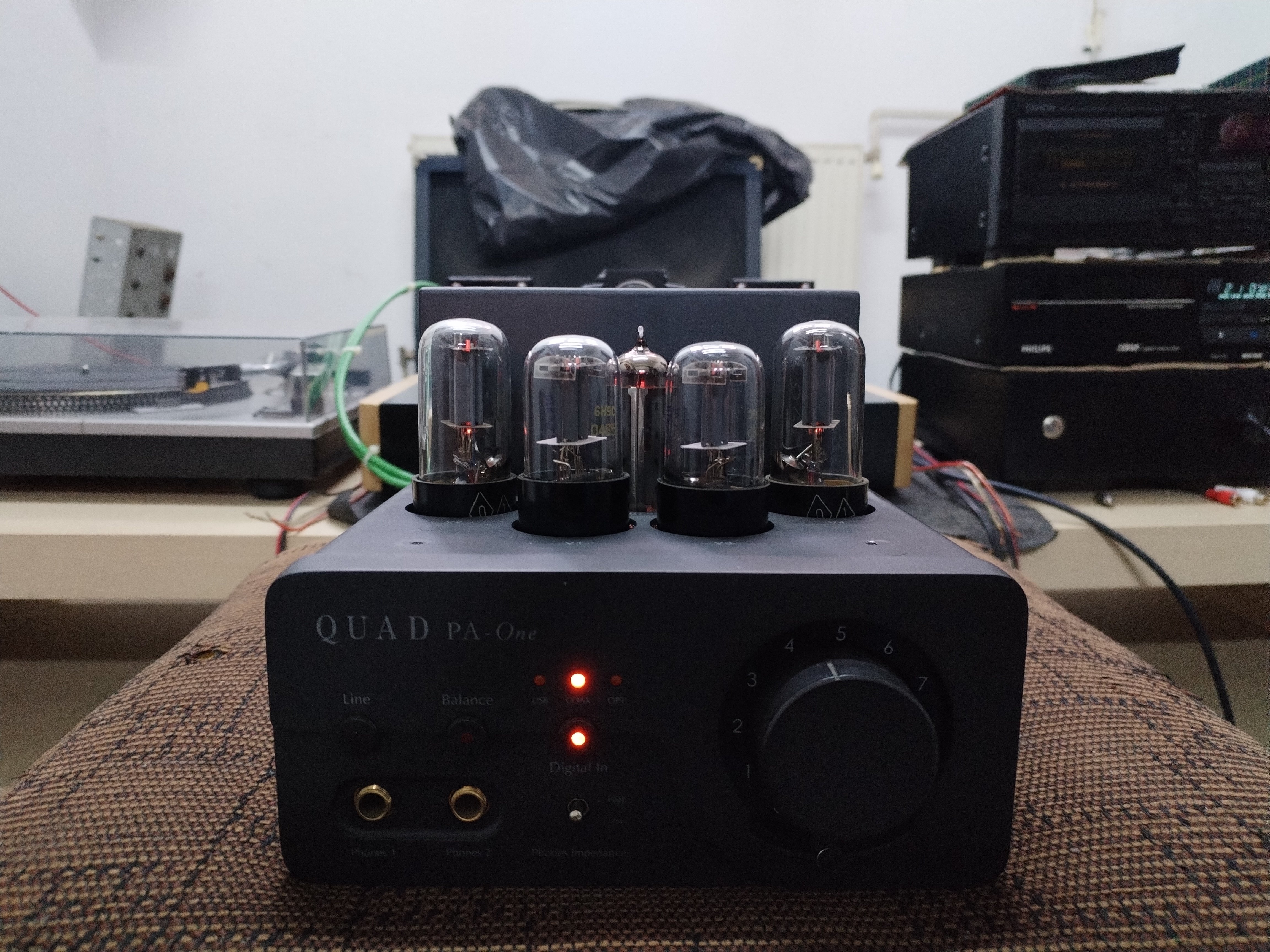

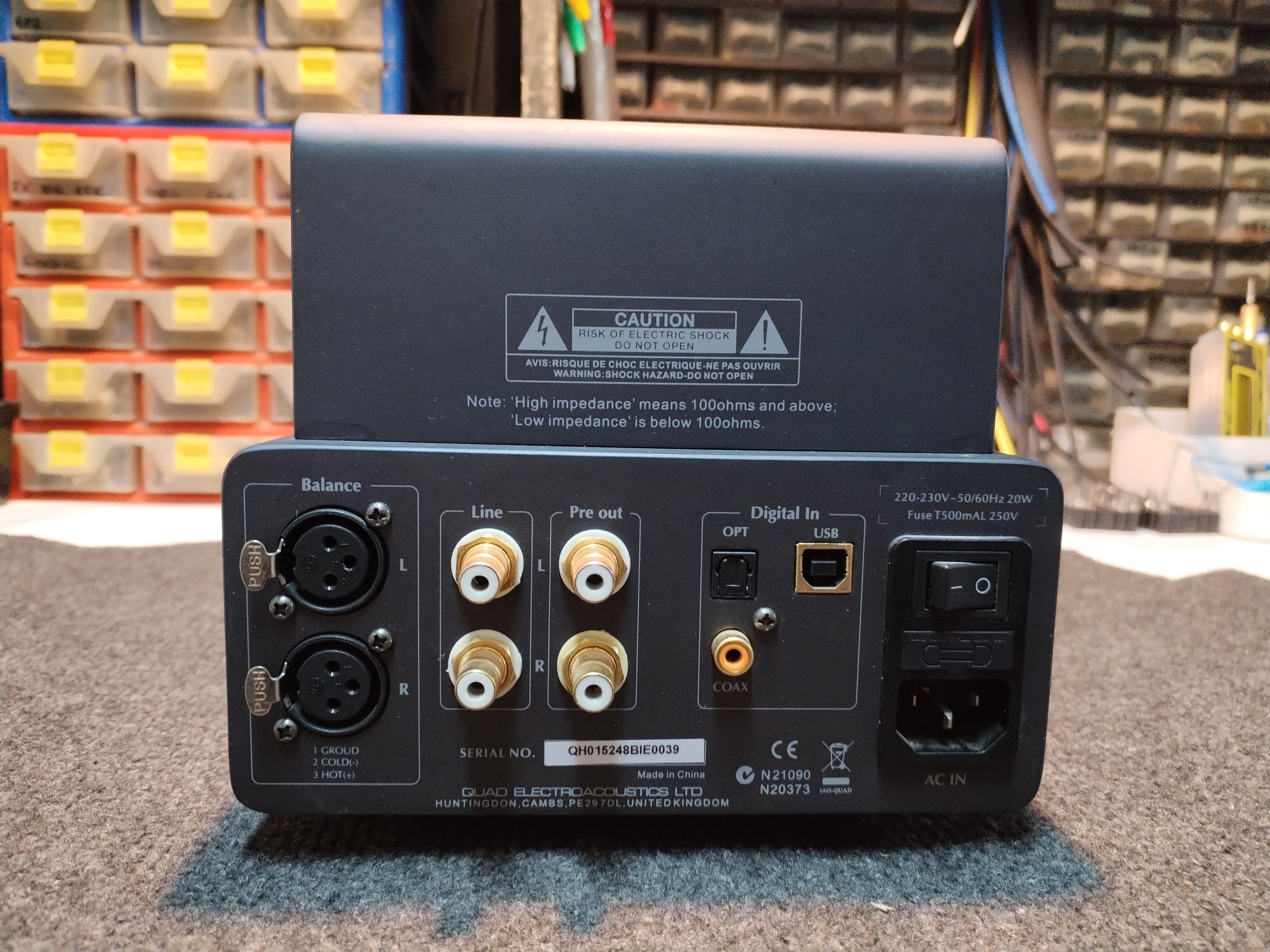

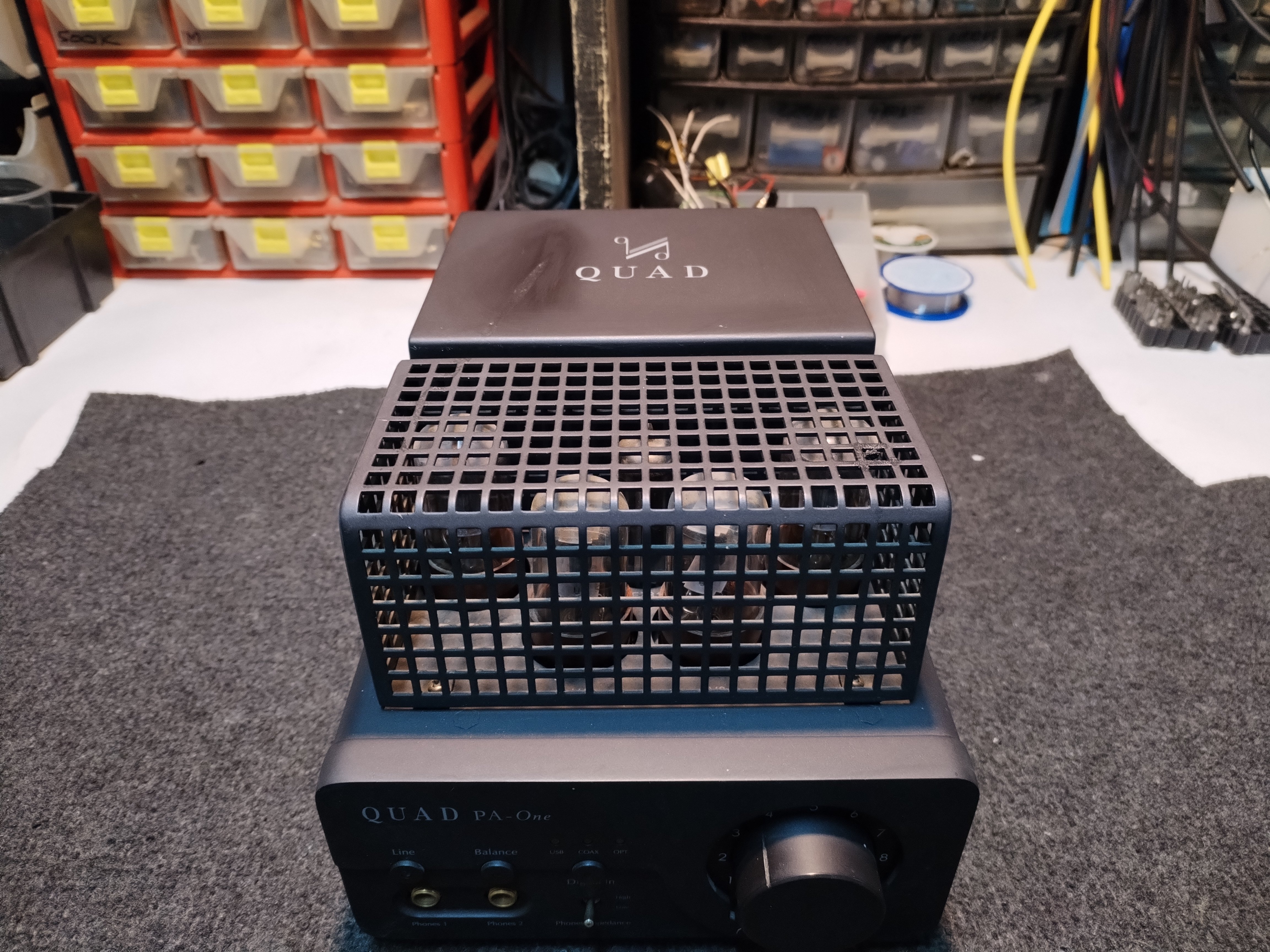

Quad PA one
https://quad-hifi.co.uk/products/pa-one
Venit pentru mentenanță,schimb de tuburi .
#28
VIOTUBEAMP scrie: Mie Noi 12, 2025 7:38 am Quad PA one
Arata bine dar pare cam inghesuit...cum sta la capitolul sunet?
#29
Se aude ok , este cam înghesuit.....dar asta este ....
#30
Sub butonul de volum e un balans? Daca da, cum e facut, coaxial sau alt artificiu tehnic?
E un design interesant....
