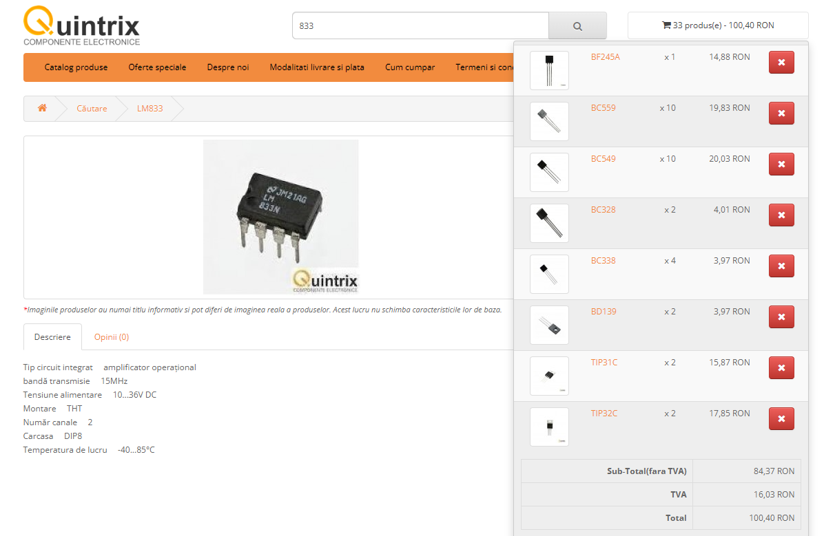

Am gasit o buna parte din piese la Quintrix asa ca am comandat la ei (BF-ul e pt altceva). Se mai gasesc o parte din semiconductoare si la eletcronicservice.ro, pentru cei interesati.
- qq.png (152.75 KiB) Vizualizat de 13429 ori
- Mesaje: 604
Eu voi pune socluri, am mai multe variante, NE, LME, OPA...am si LM833 dar nu bag mana in foc pt ele, par contrafacute.hixpp02 scrie: Mar Apr 22, 2025 12:39 pm Sunt multe integrate in loc de LM833 care au parametrii mai buni, nu stiu cat de originale sunt acele LM833.
