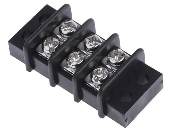

Pentru alimentare retea as folosi asta:
Eu le cumpar de la magazine locale de surplus (NOS). Se gasesc si pe eBay, unele au si o carcasa transparenta.
Re: Amplificator cu TDA 1514A, 2×50W
Scris: Mar Ian 07, 2025 7:45 am
Mircea scrie: Mar Ian 07, 2025 6:06 am Pentru alimentare retea as folosi asta:
Am asa ceva, chiar varianta cu carcasa transparenta, mi-ati adus aminte de ele, numai sa le gasesc.
