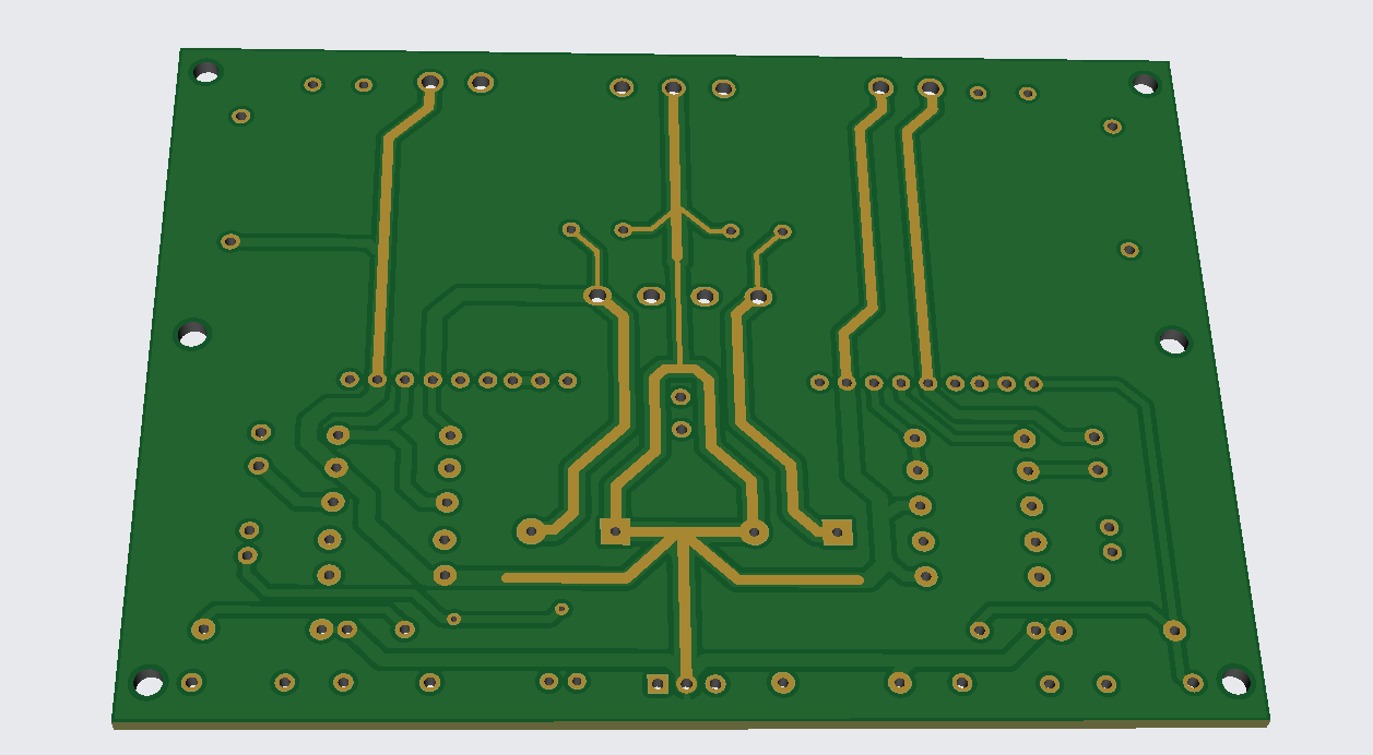

#22

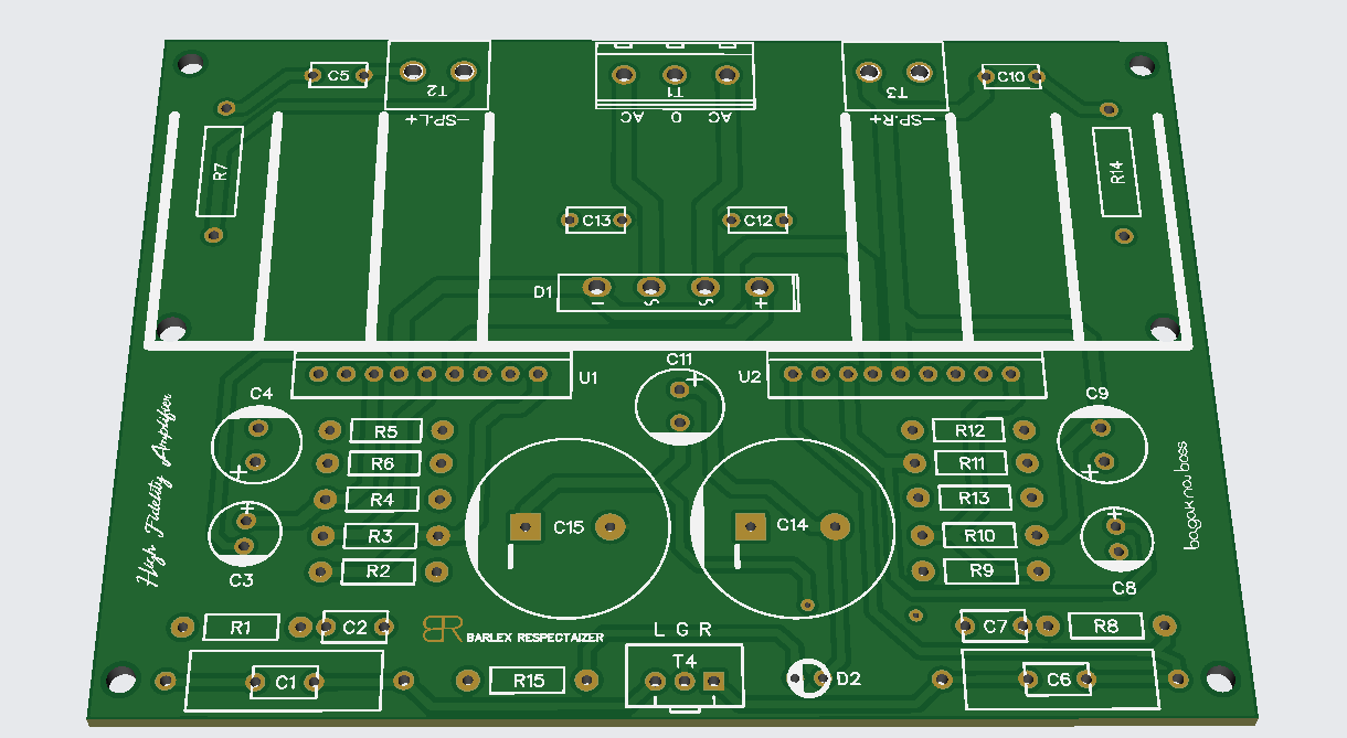

Propun o varianta cu redresarea si filtrarea pe aceeasi placa, realizata pe 2 straturi, layout simetric si, daca sunteti de acord, o putem da in lucru, avand fisierele gerber. Am gasit proiectul pe internet si cred ca este o abordare mai buna fata de cea prezentata de mine. Astept pareri, mai ales de la colegii care doresc pcb-uri pt acest proiect. Pozele sunt de la randarea gerber 3D, le-am pus ca exemplu.

#23
Salut. Problema la acest cablaj este ca automat ne limiteaza in a folosi un anumit tip de radiator care sa se incadreze intre componente. Tot varianta cu integratele la marginea cablajului o sustin, acesta permite montarea in orice carcasa indiferent de tipul de radiator, excluse cele cu aripioare pe ambele fete.
#24
Pai sunt cateva radiatoare care se pot folosi, vreo 2 am vazut pe TME...in fine, voi prezenta cablajul realizat de mine, cu modificarile si las proiectul aici...vad ca nu e interes pentru comanda asa ca se poate face acasa de cei care doresc.

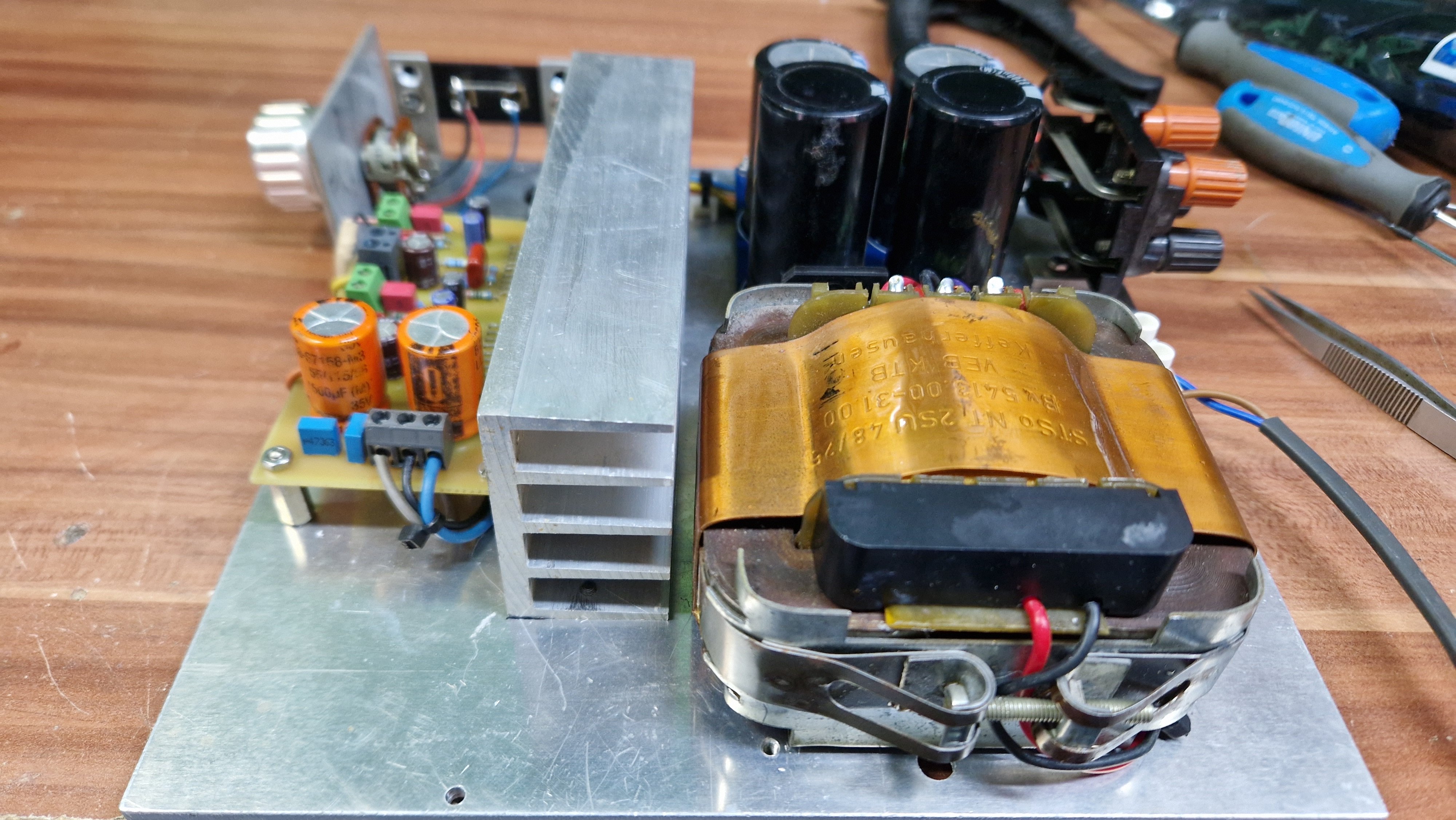

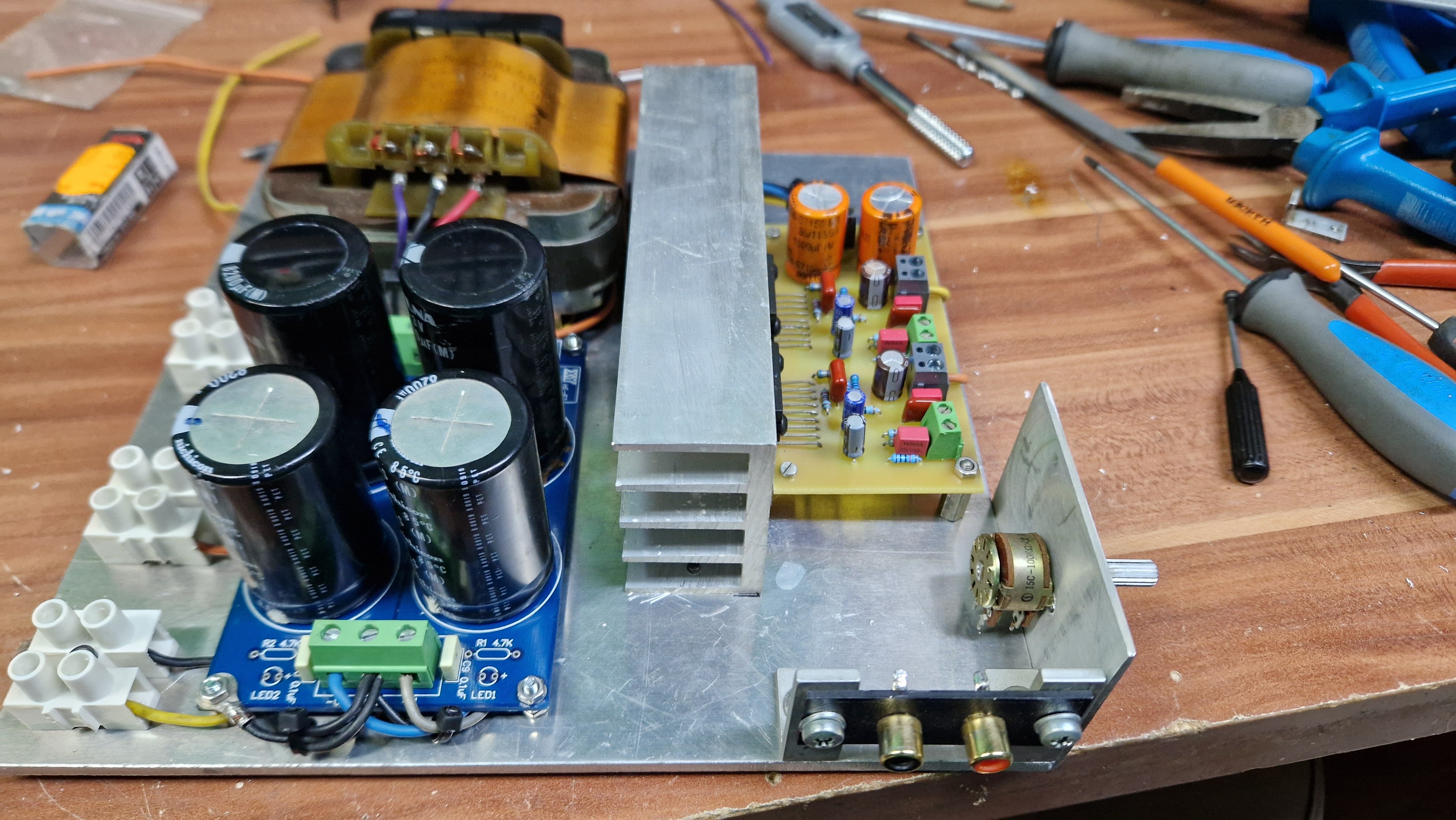

#25

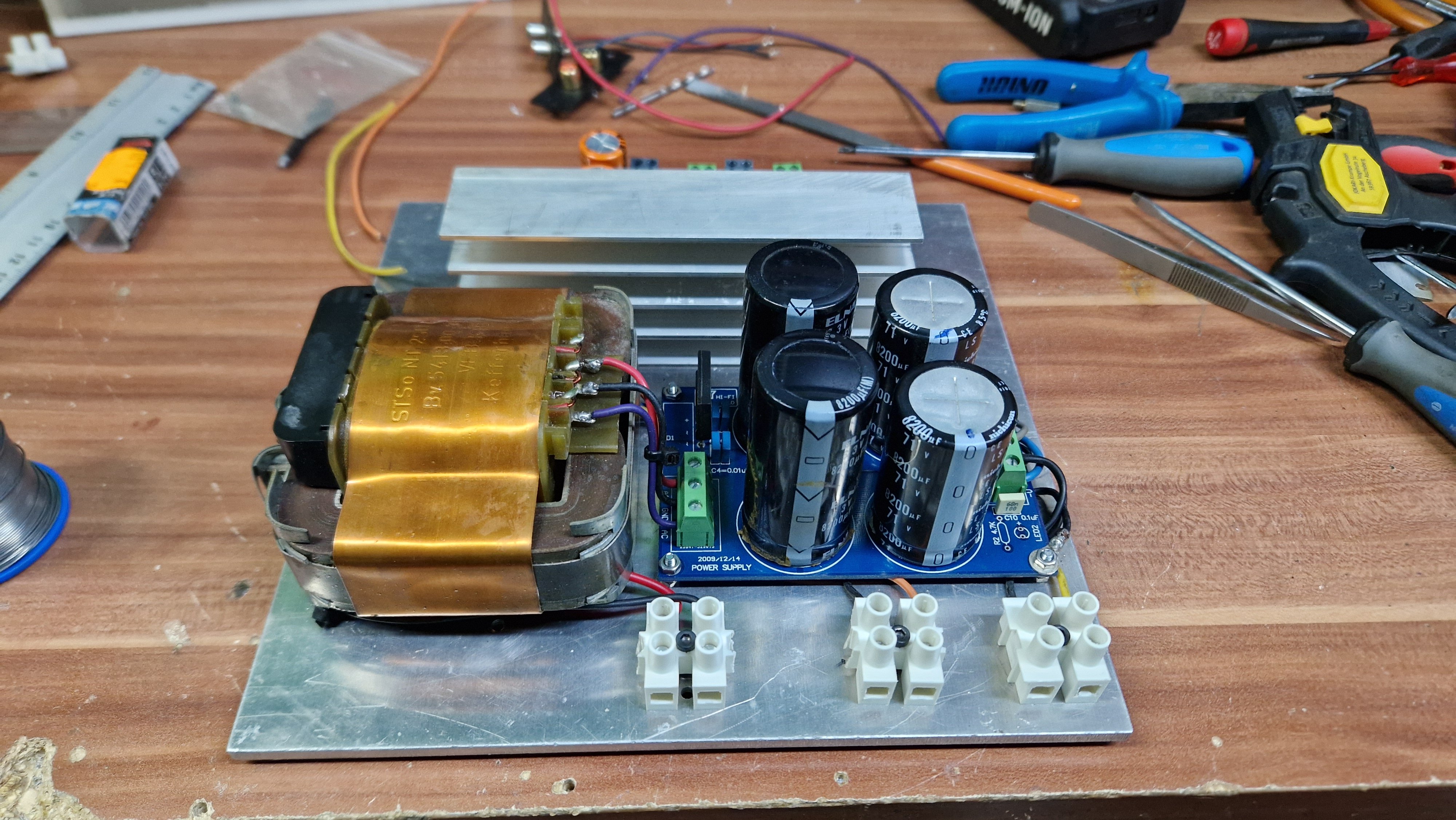

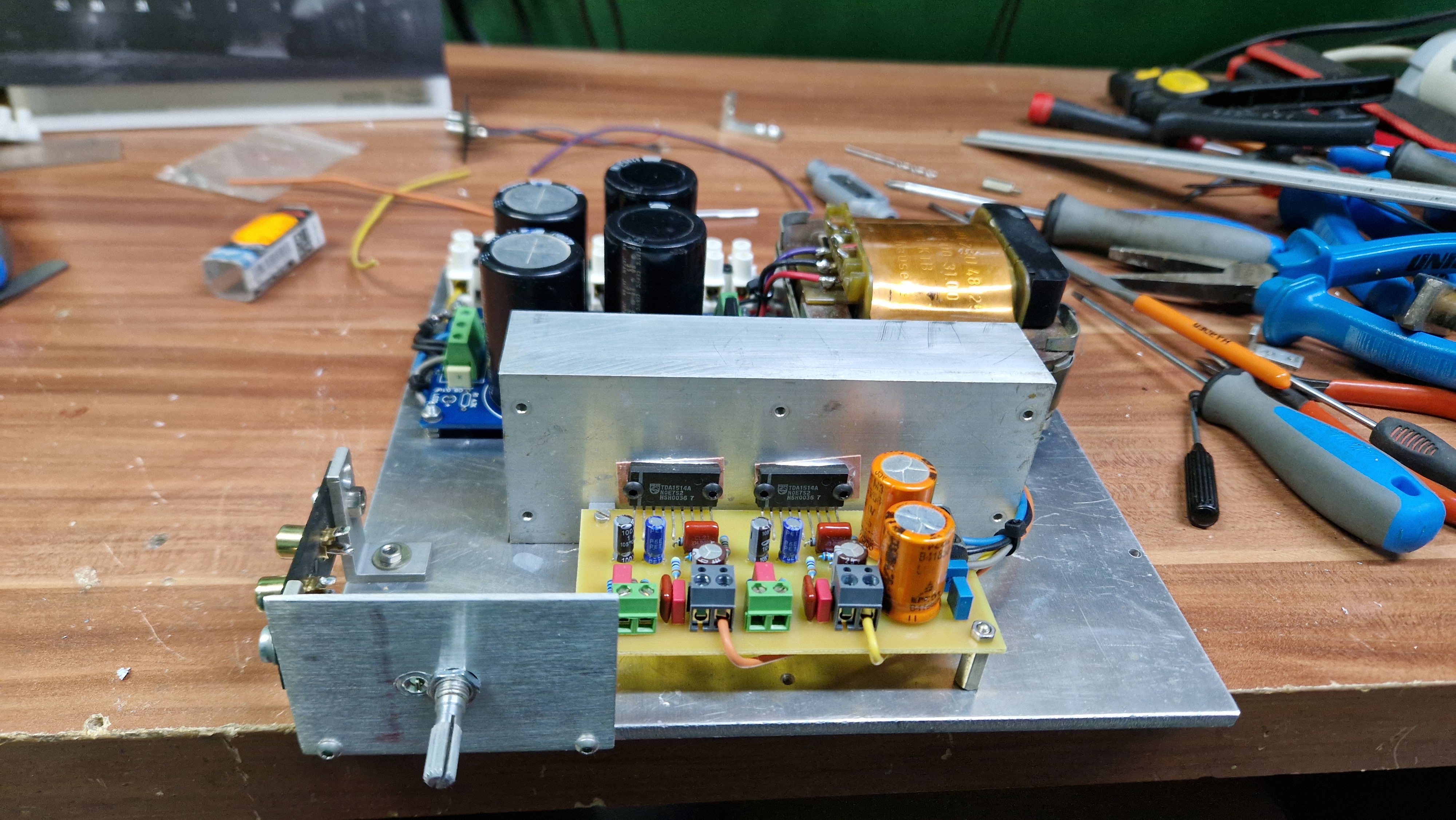

Continuarea...nu am mai putut astepta cu montajul pe raft, pana va fi gata carcasa, asa ca am montat toate cele necesare pe o bucata de tabla groasa din aluminiu (5mm), avand scopul de suport inferior si radiator. Am pornit amplificatorul, las cateva poze si mai revin pe parcurs, sper sa va placa :)

#26
Nu e o idee rea folosirea unei placi de fund de cutie. Se reduce numarul de gauri in fundul cutiei finale la doar 4 gauri. E mult mai elegant asa. Plus ca permite reciclarea cutiei la alte proiecte in caz ca ne hotaram sa schimbam ce e in cutie.

#27
Exact asta e si ideea pe care am mers si cu care voi continua; nu are rost sa comand carcase pt fiecare proiect. Am decis ca cele care dau rezultate bune sa ramana in carcase si sa le pot schimba, pe viitor, daca va fi cazul.

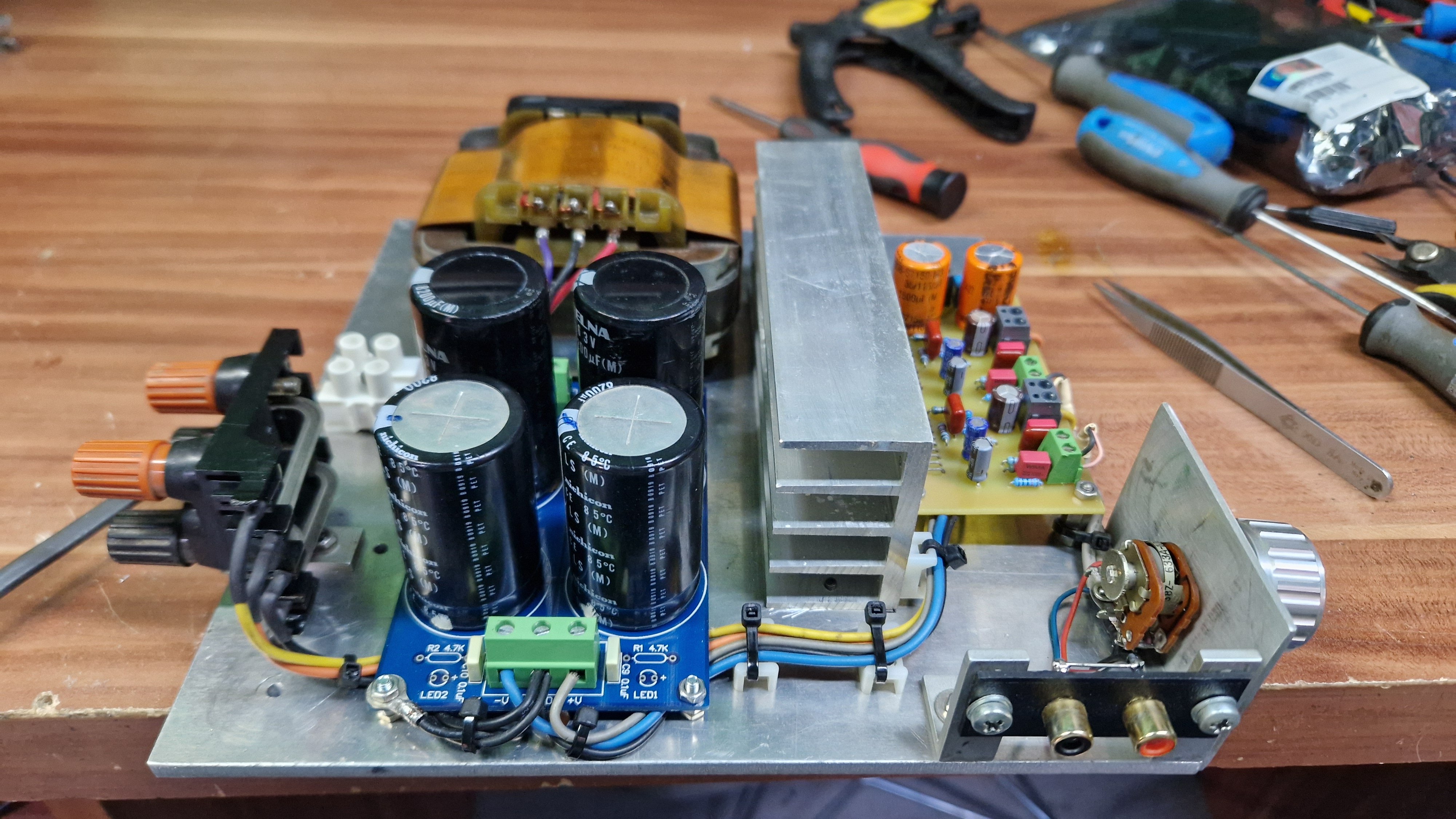

#28

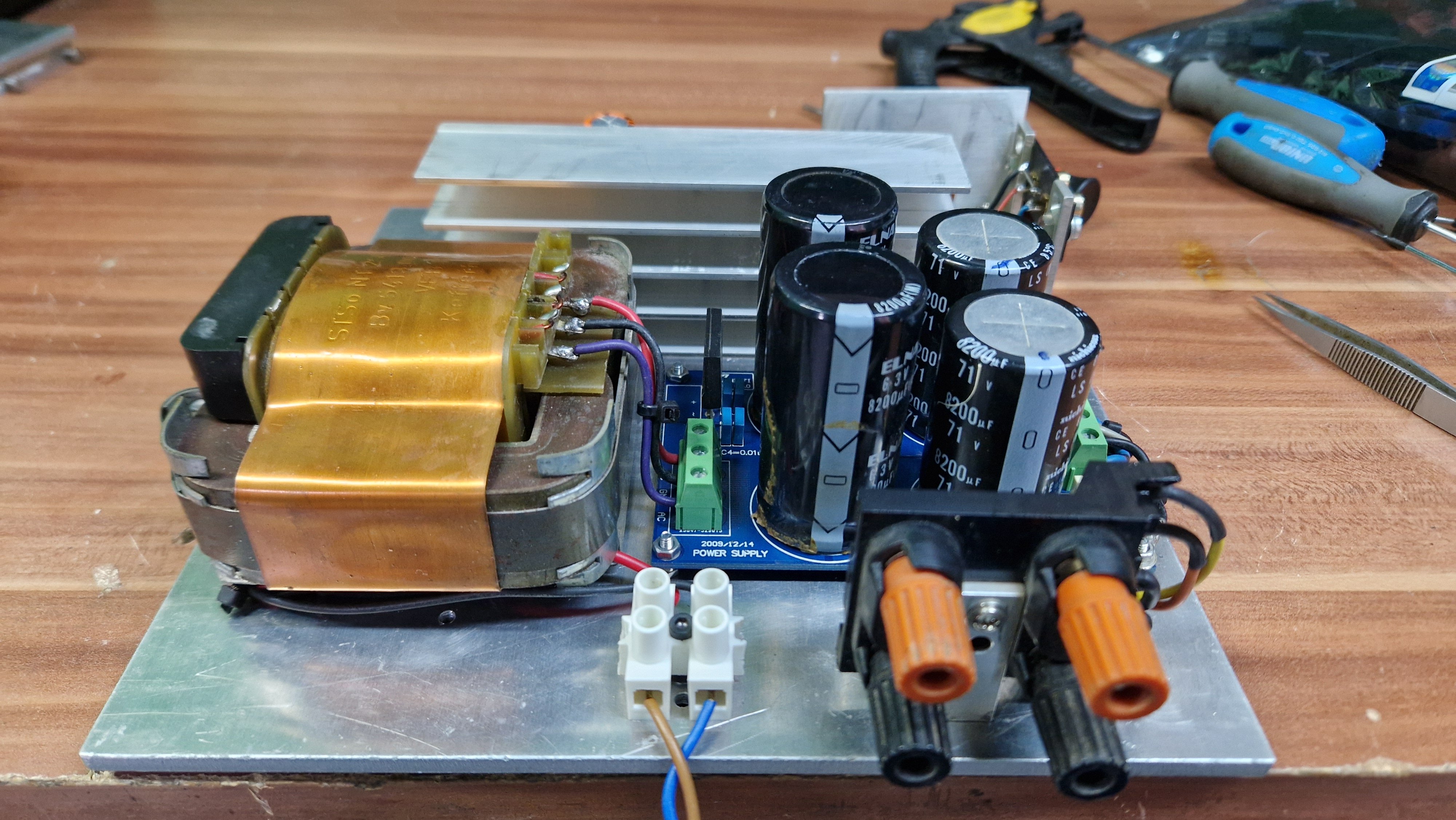

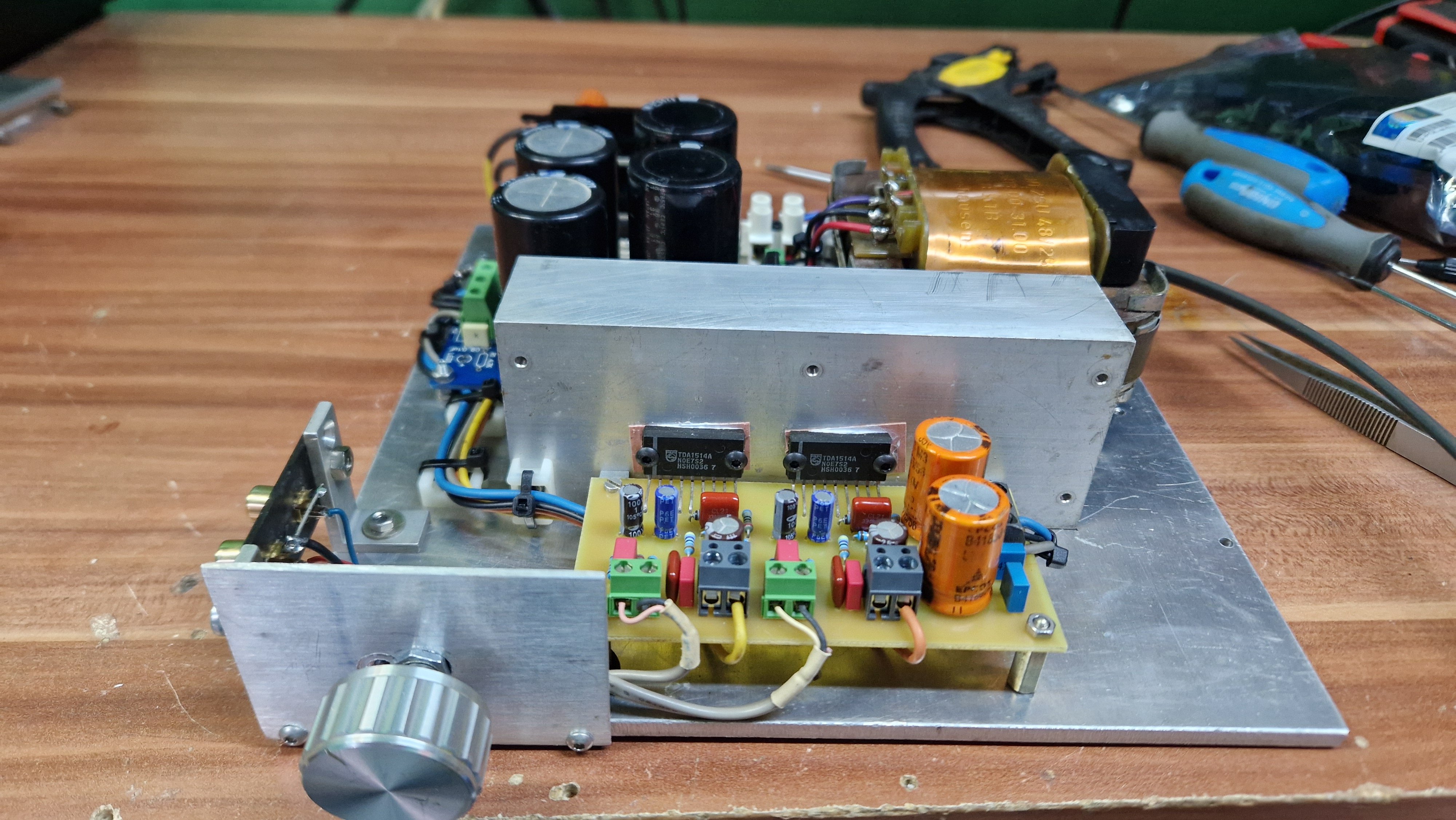

Aranjat fire, cat mai departe de trafo plus conectoare mai potrivite pentru boxe, cam astea sunt ultimele modificari...urmeaza carcasa.

#29

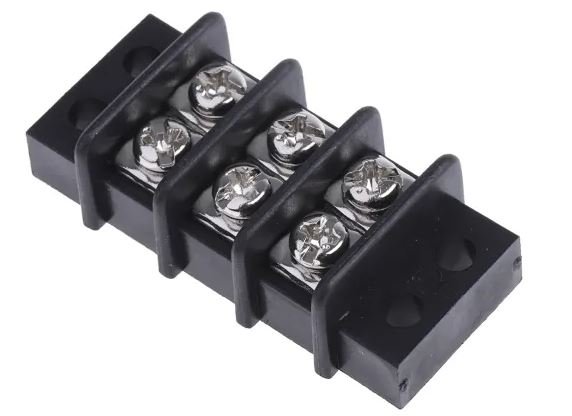

Pentru alimentare retea as folosi asta:
Eu le cumpar de la magazine locale de surplus (NOS). Se gasesc si pe eBay, unele au si o carcasa transparenta.

#30
Mircea scrie: Mar Ian 07, 2025 6:06 am Pentru alimentare retea as folosi asta:
Am asa ceva, chiar varianta cu carcasa transparenta, mi-ati adus aminte de ele, numai sa le gasesc.
