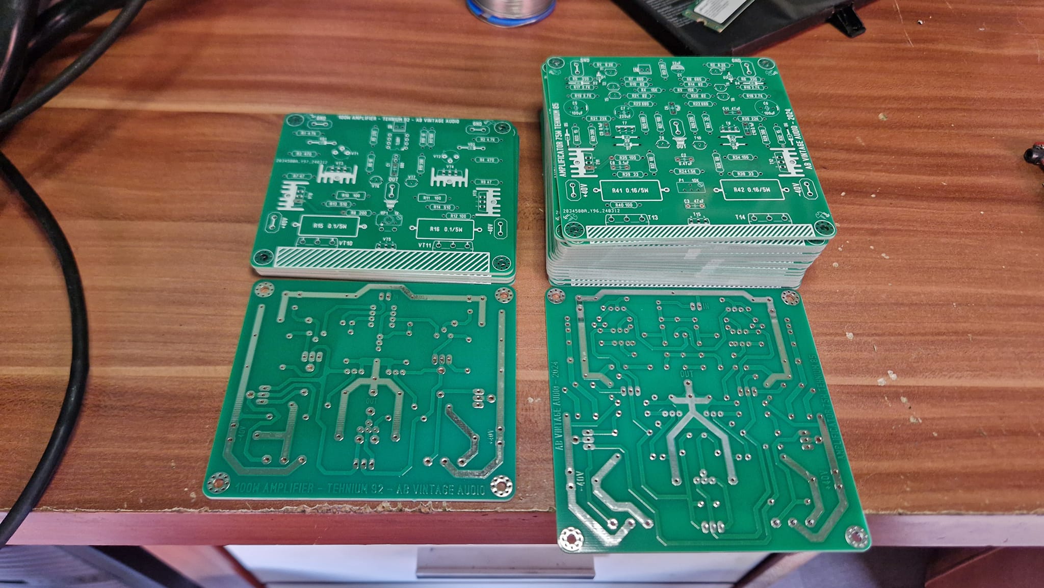

Au ajuns placile atat pt amplificatorul de 75W cat si pt celalalt, din Tehnium 92; am facut mai multe placi pt primul asa ca daca mai doreste cineva de aici, sa scrie; domnul @humulin mi-a trimis mesaj privat iar domnul @flomar60 a comandat mai devreme, saptamana viitoare urmeaza sa le expediez.

Buna seara, mai pot lansa o comanda daca se mai aduna cativa doritori; plec de la 5 seturi (adica 10 placi). Din cele 40 de placi, majoritatea s-au dat pe grupurile de profil de pe FB, mai intreb si pe acolo si poate mai stiti si dvs pe cineva. Sub 5 seturi nu fac deoarece costa mai mult transportul.

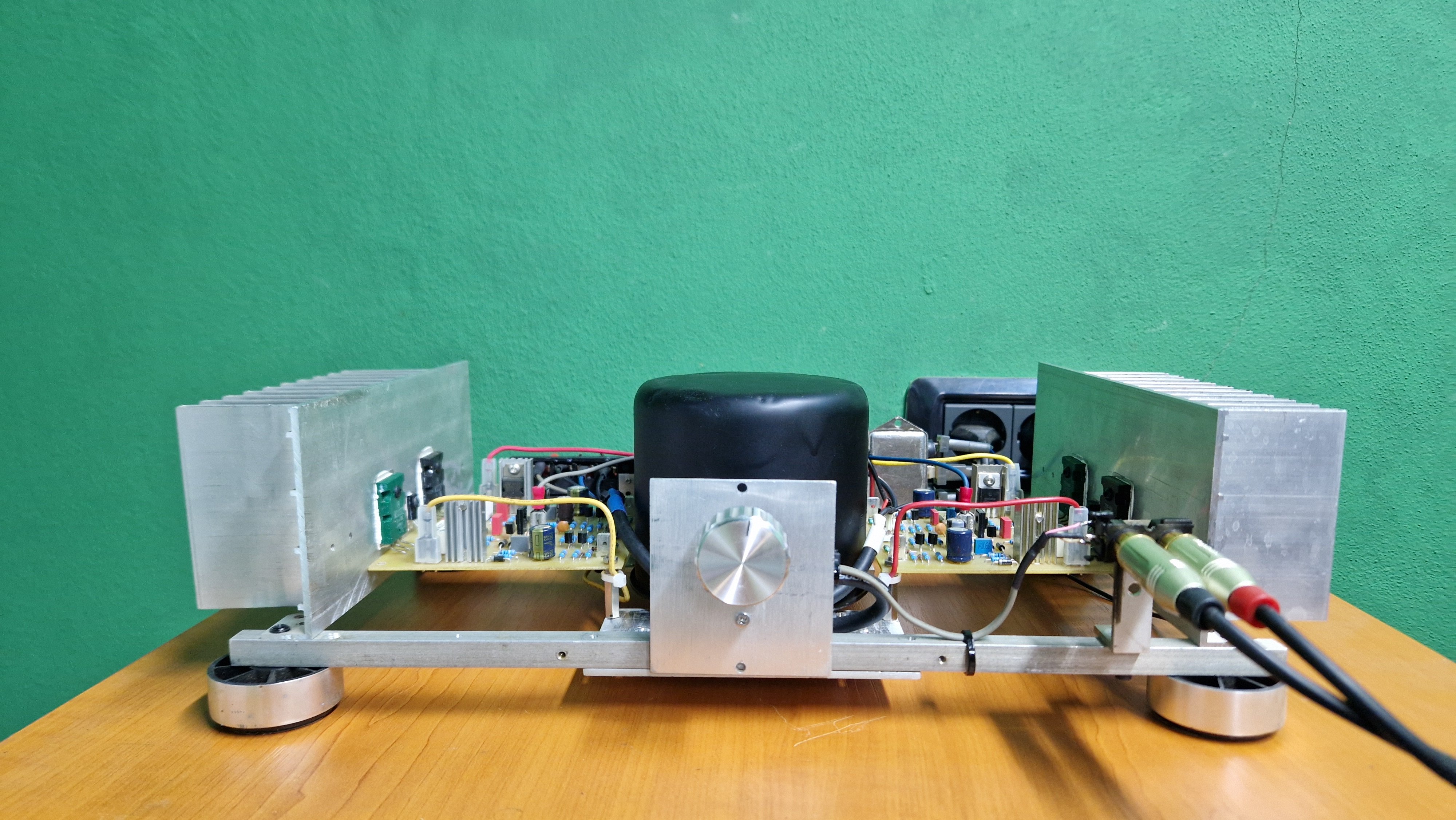

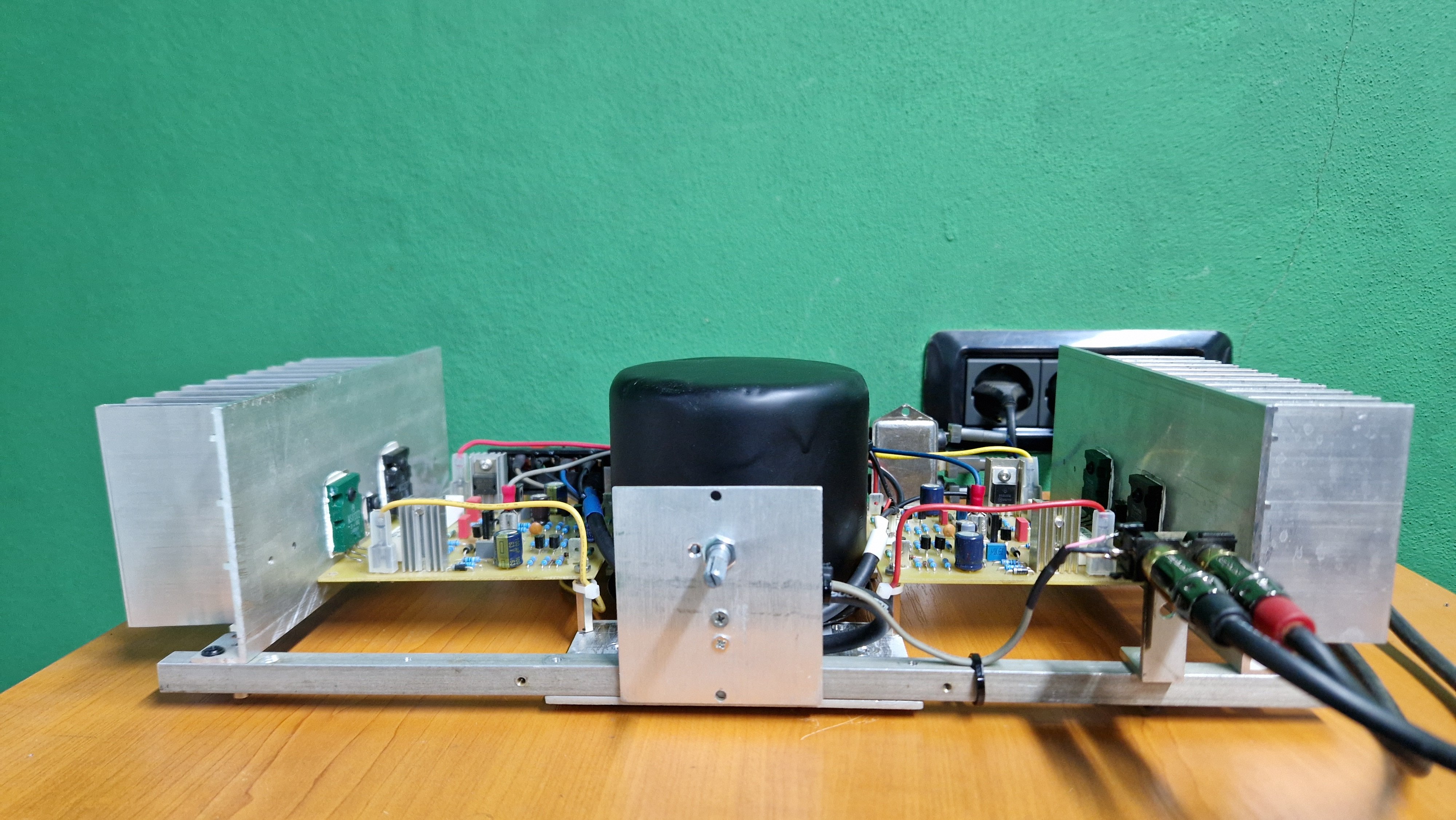

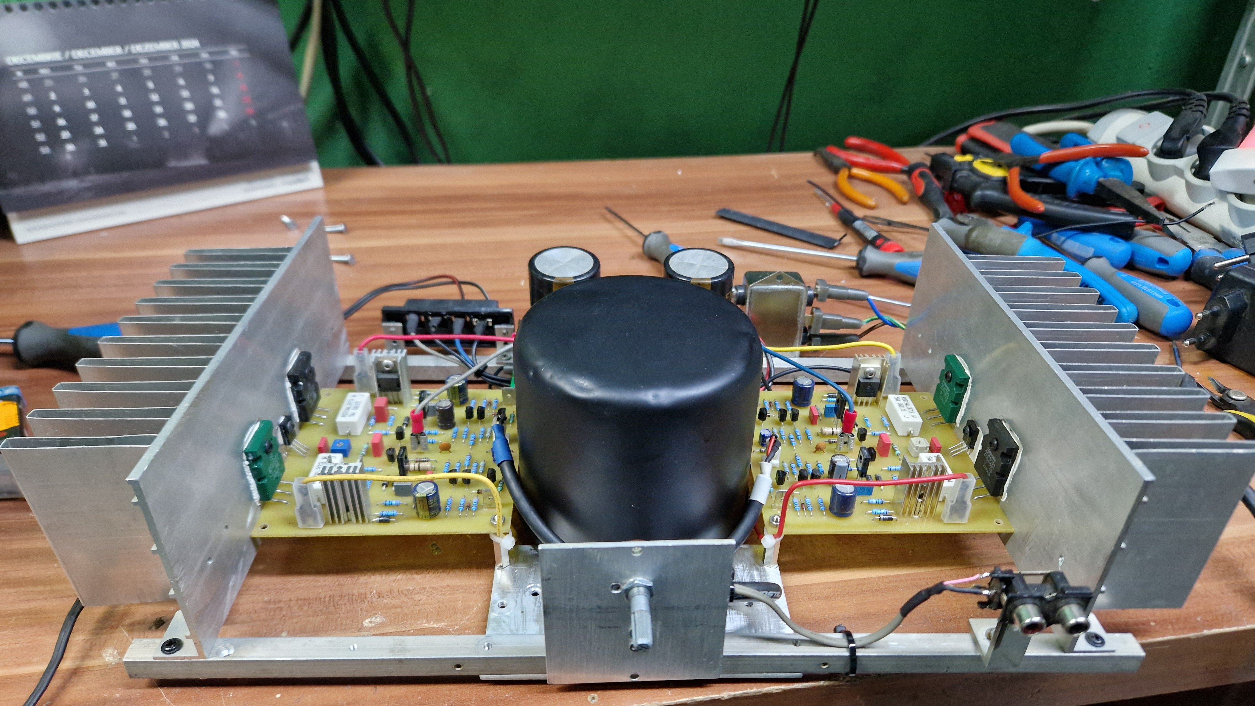

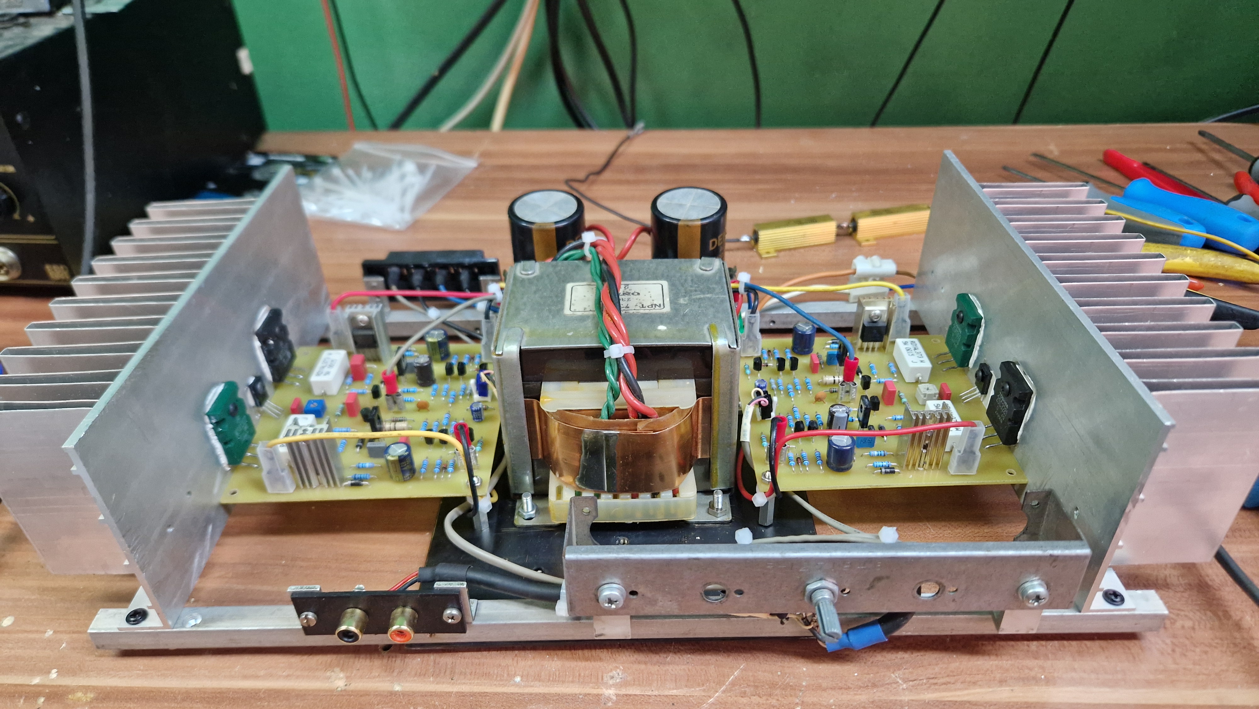

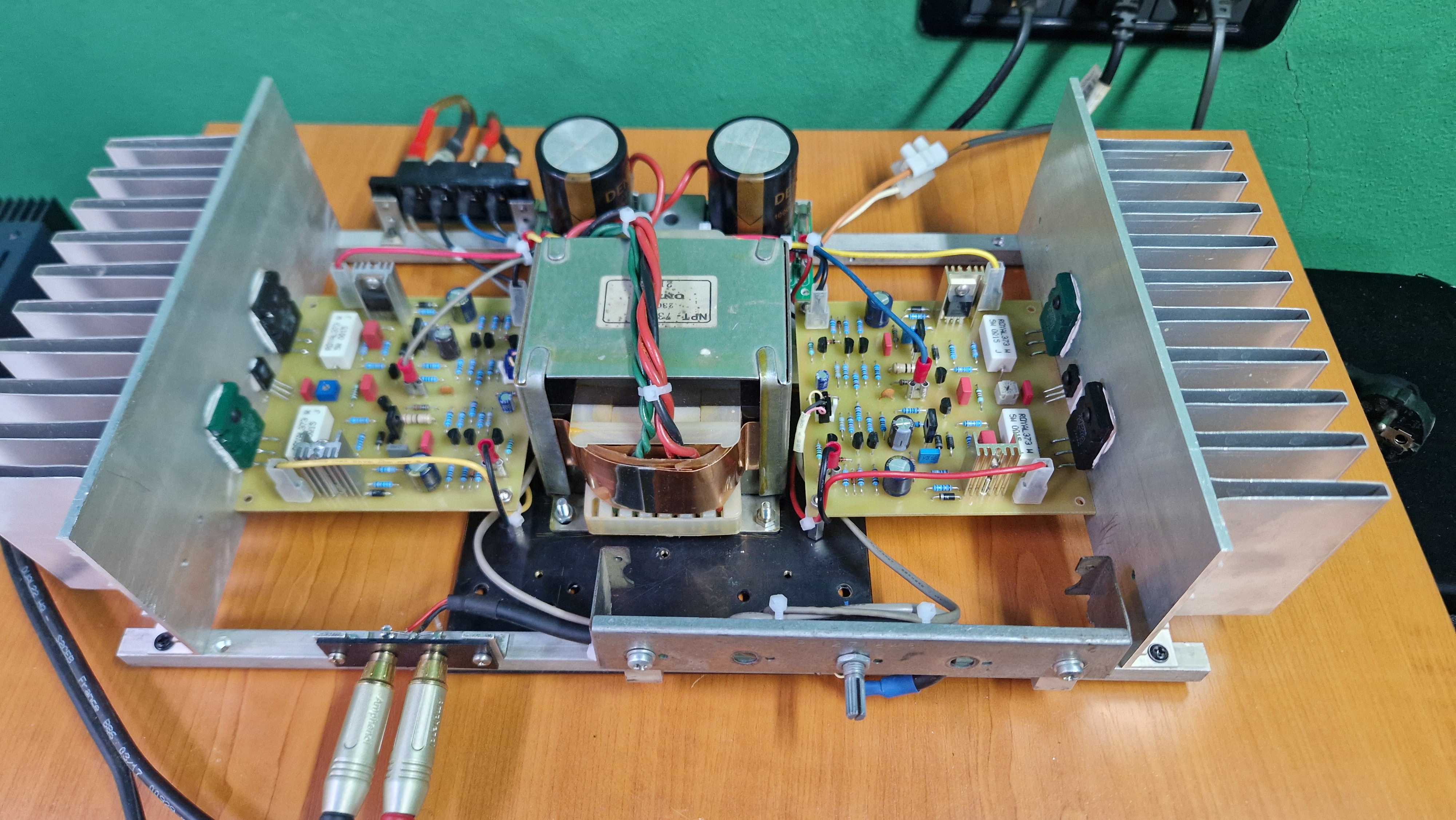

Revin cu actualizare: zilele astea m-am gandit sa montez placile amplificatorului pe un "schelet" format din 2 bare de aluminiu, prinse de talpile radiatoarelor; am prins si traful, cu ce am avut prin atelier si a iesit ce vedeti in poze. Pana in weekend vreau sa fac si conexiunile si sa-l pun in functie. In carcasa finala va intra asa cum e in poze, fara conectica actuala, mufele si cele necesare vor fi de calitate mai buna si prinse de carcasa, sper sa va placa :)

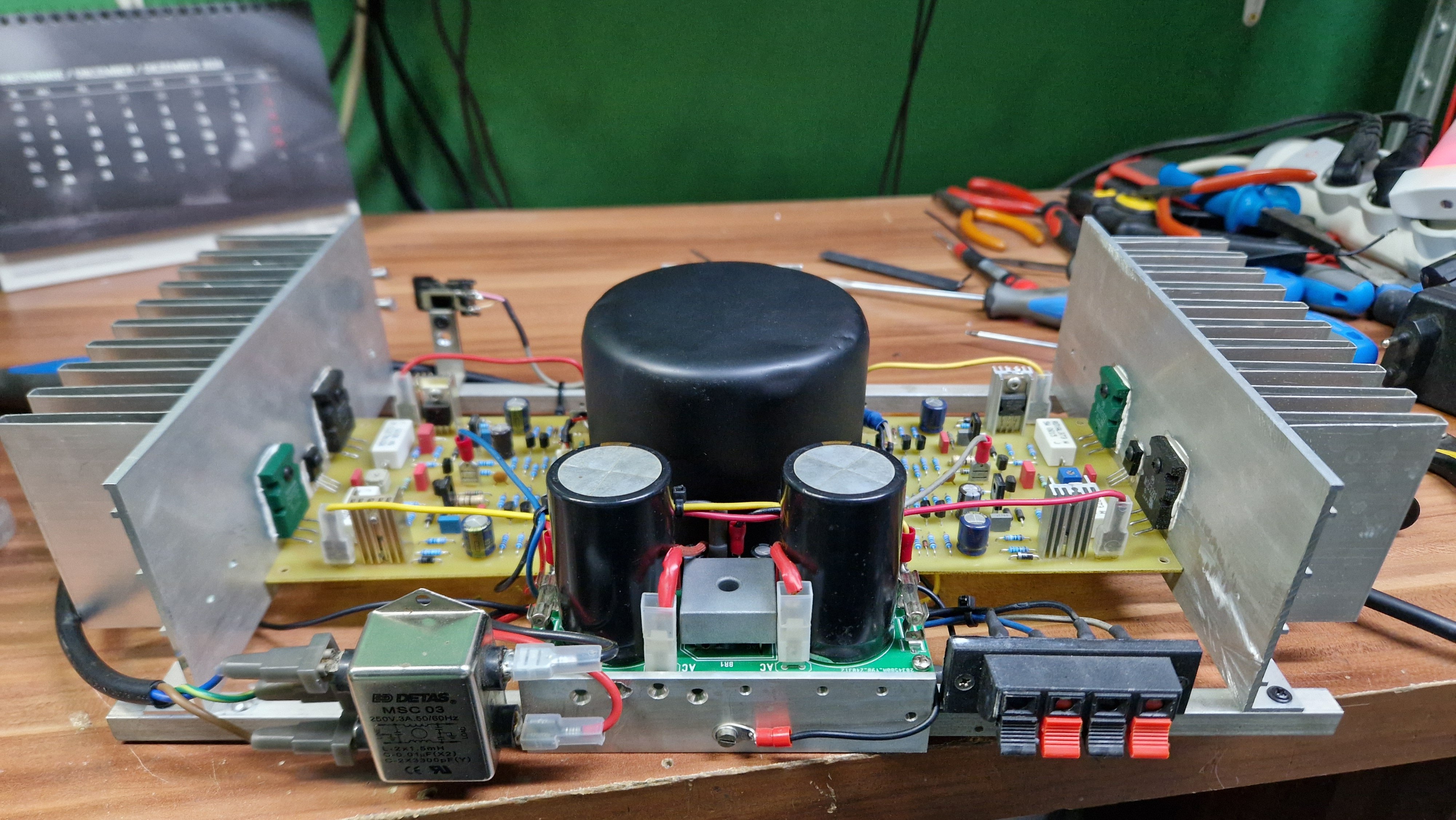

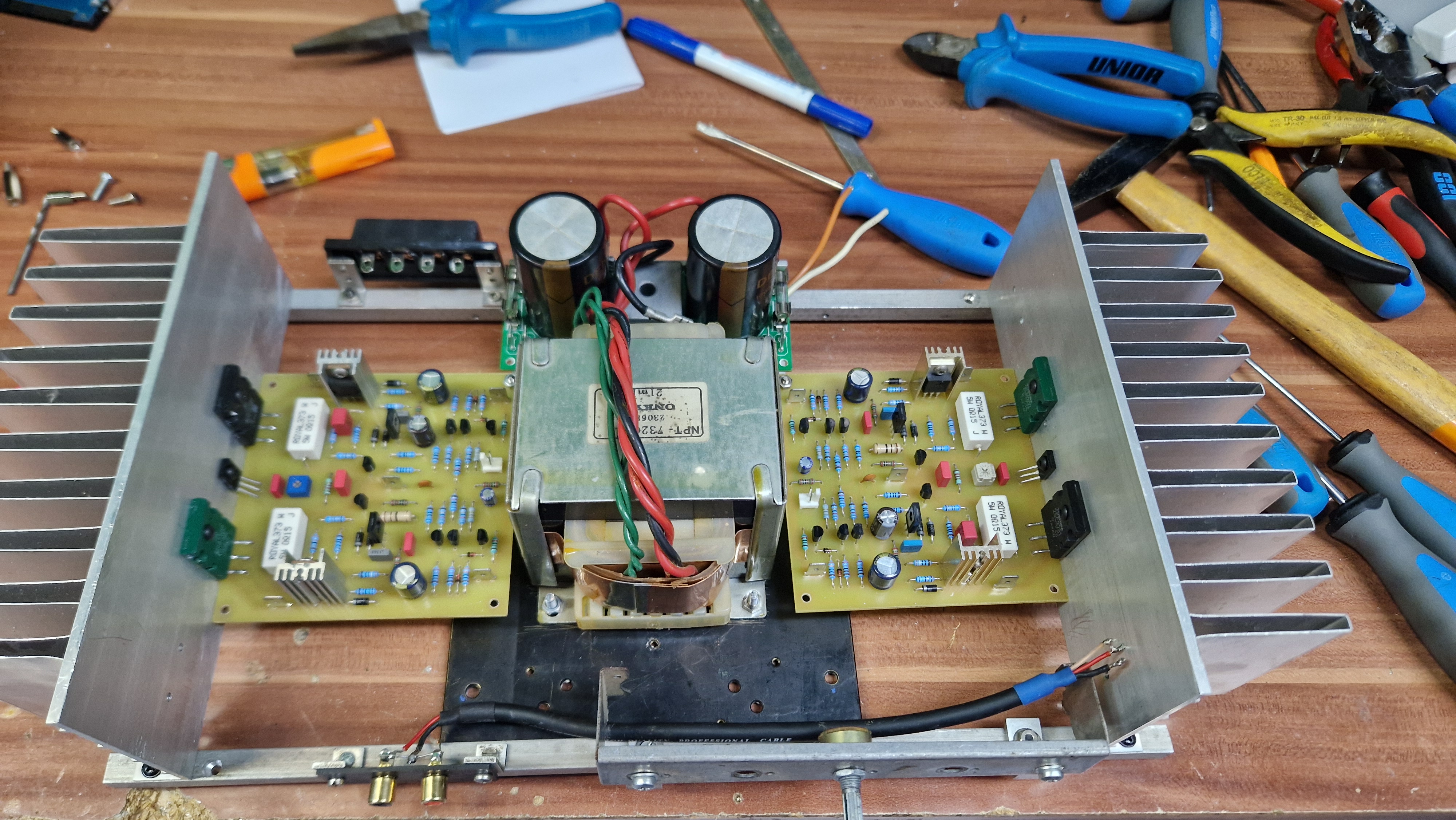

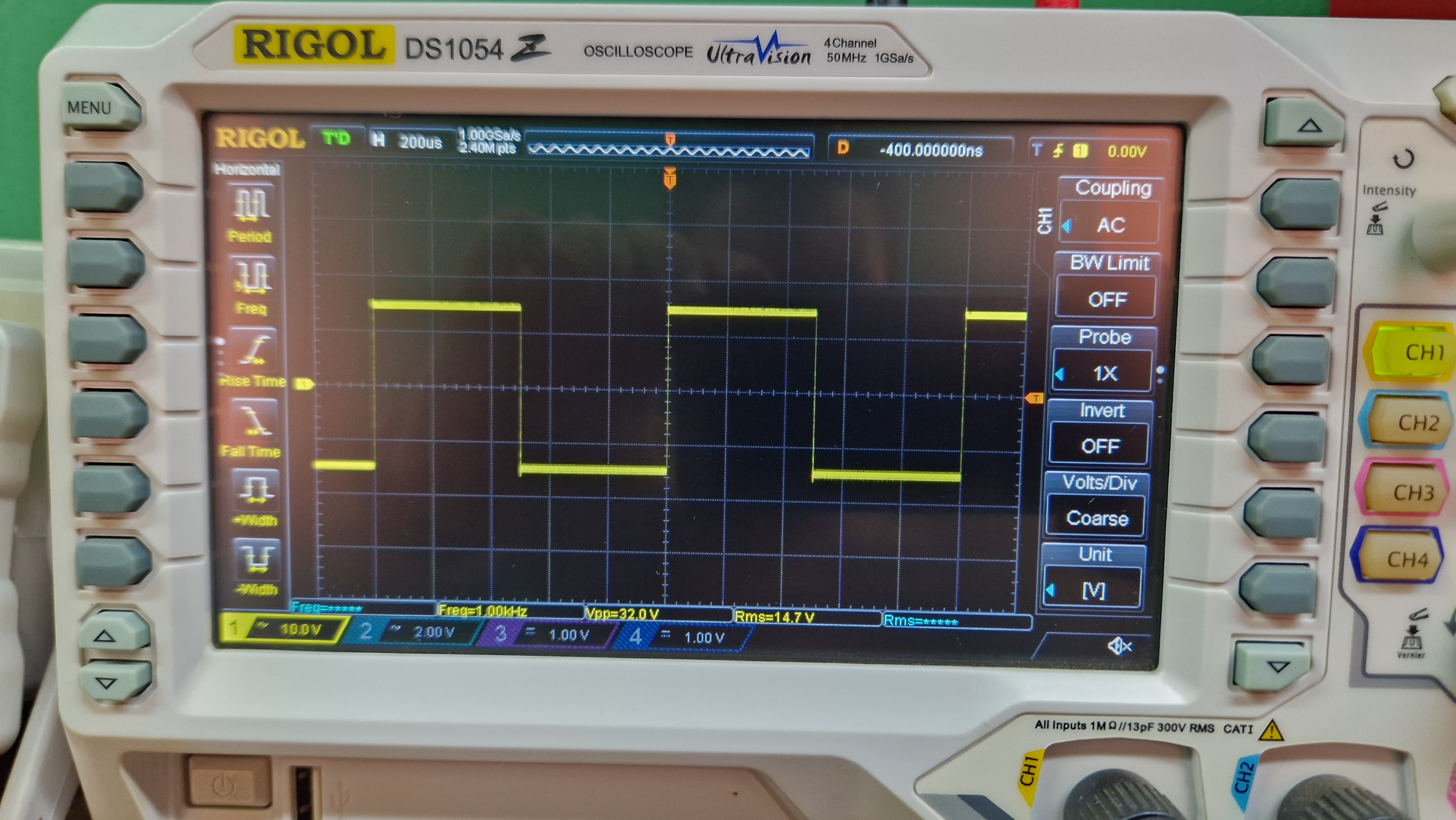

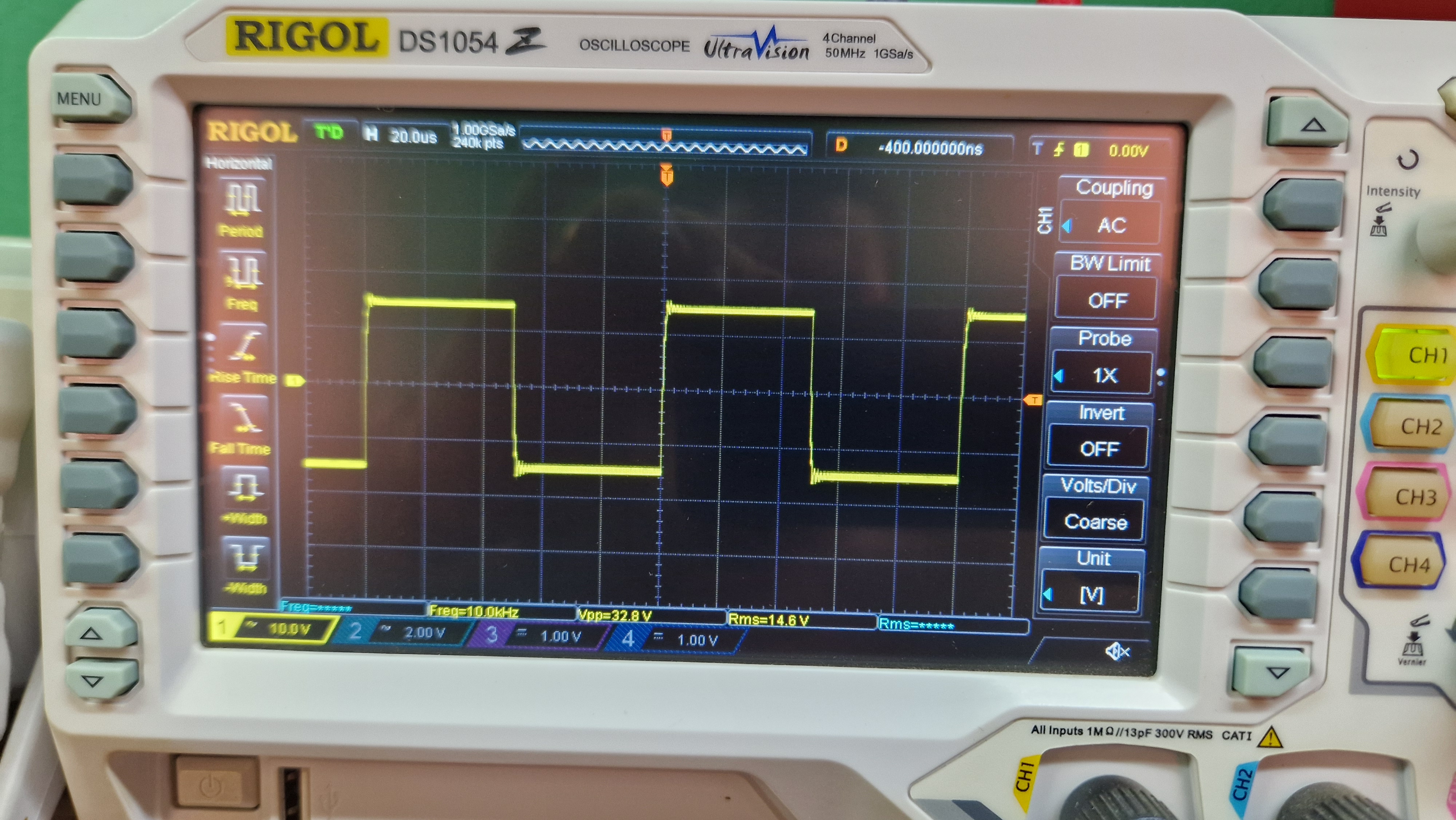

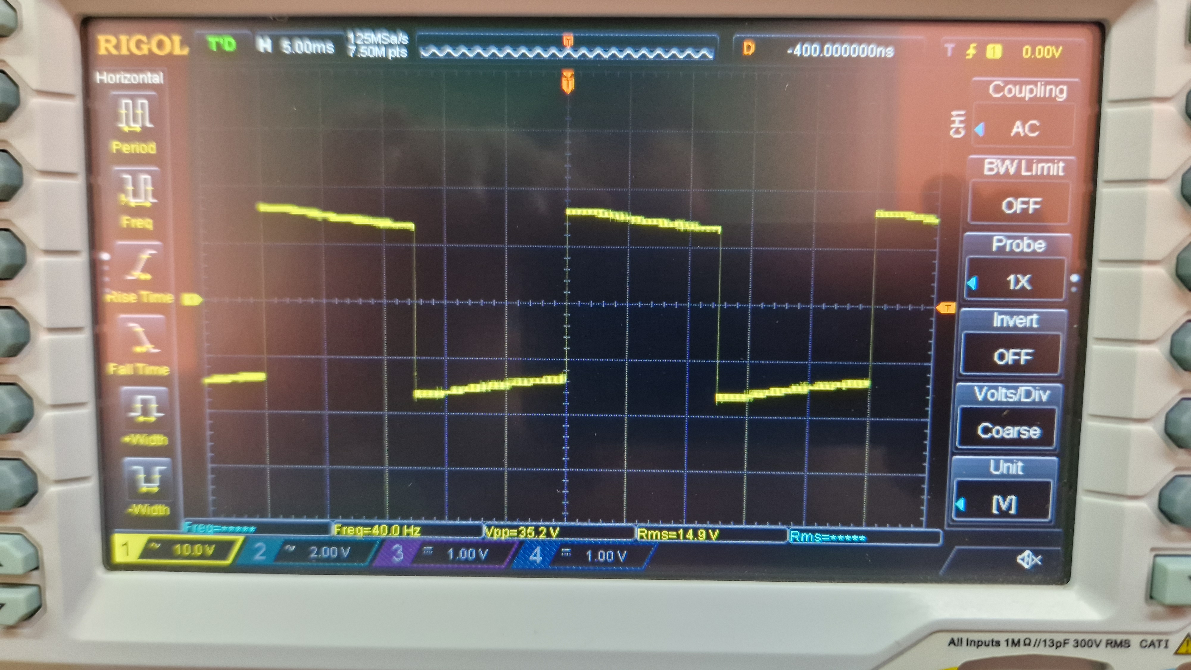

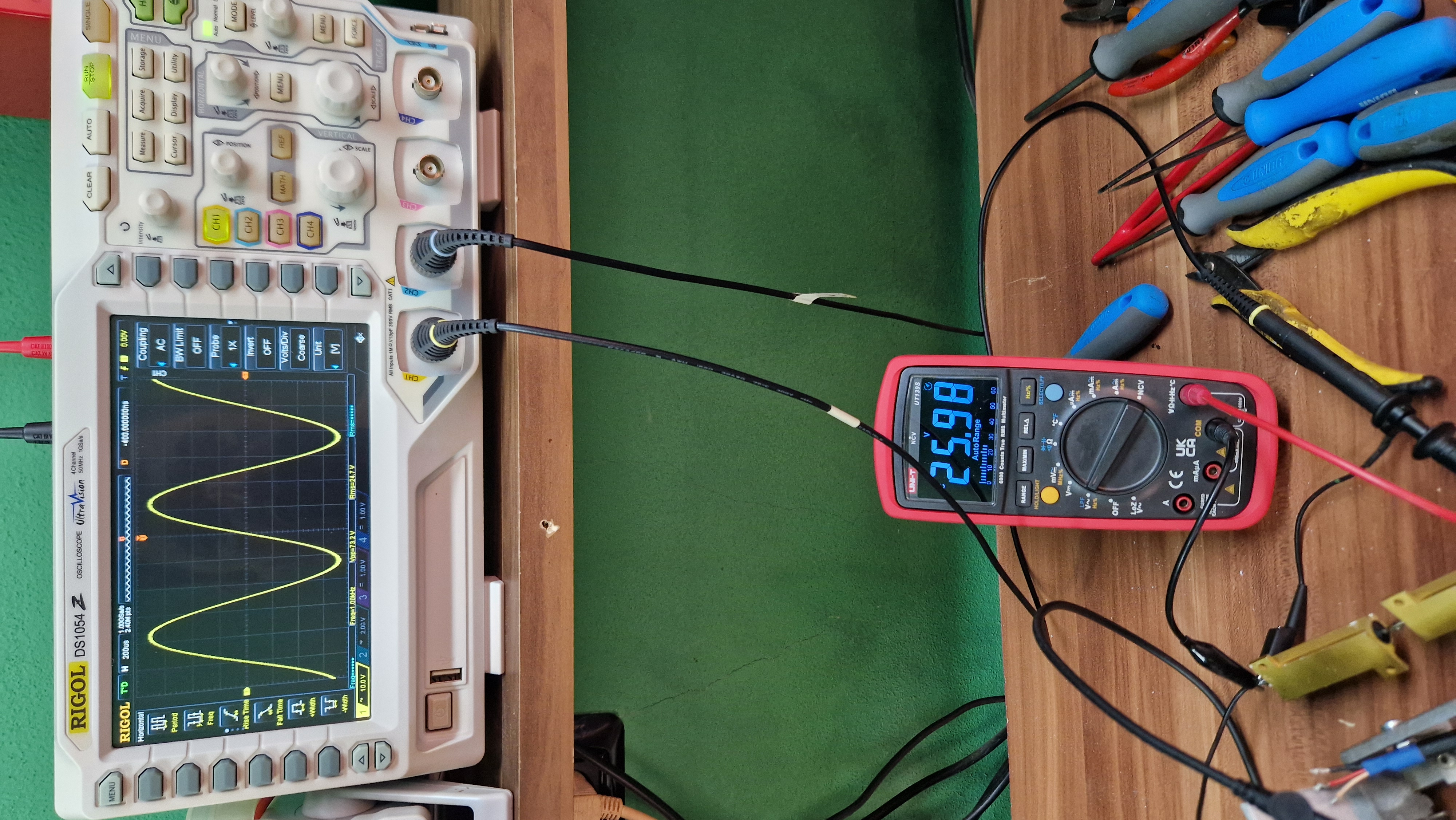

Daca tot am avut ceva timp disponibil, am finalizat azi montajul si am mai testat inca o data ambele canale, pe osciloscop si cu generator de semnal. Curentul de mers in gol l-am reglat la 80mA, tensiunea de alimentare +/-40V (in sarcina). Am obtinut aprox 85W pe sarcina de 8 ohmi si ma declar multumit de rezultate. Am pus cateva poze, urmeaza montajul in carcasa finala, pe care o voi comanda la @audiocris undeva in toamna; pana atunci, ma voi bucura de auditii ;)

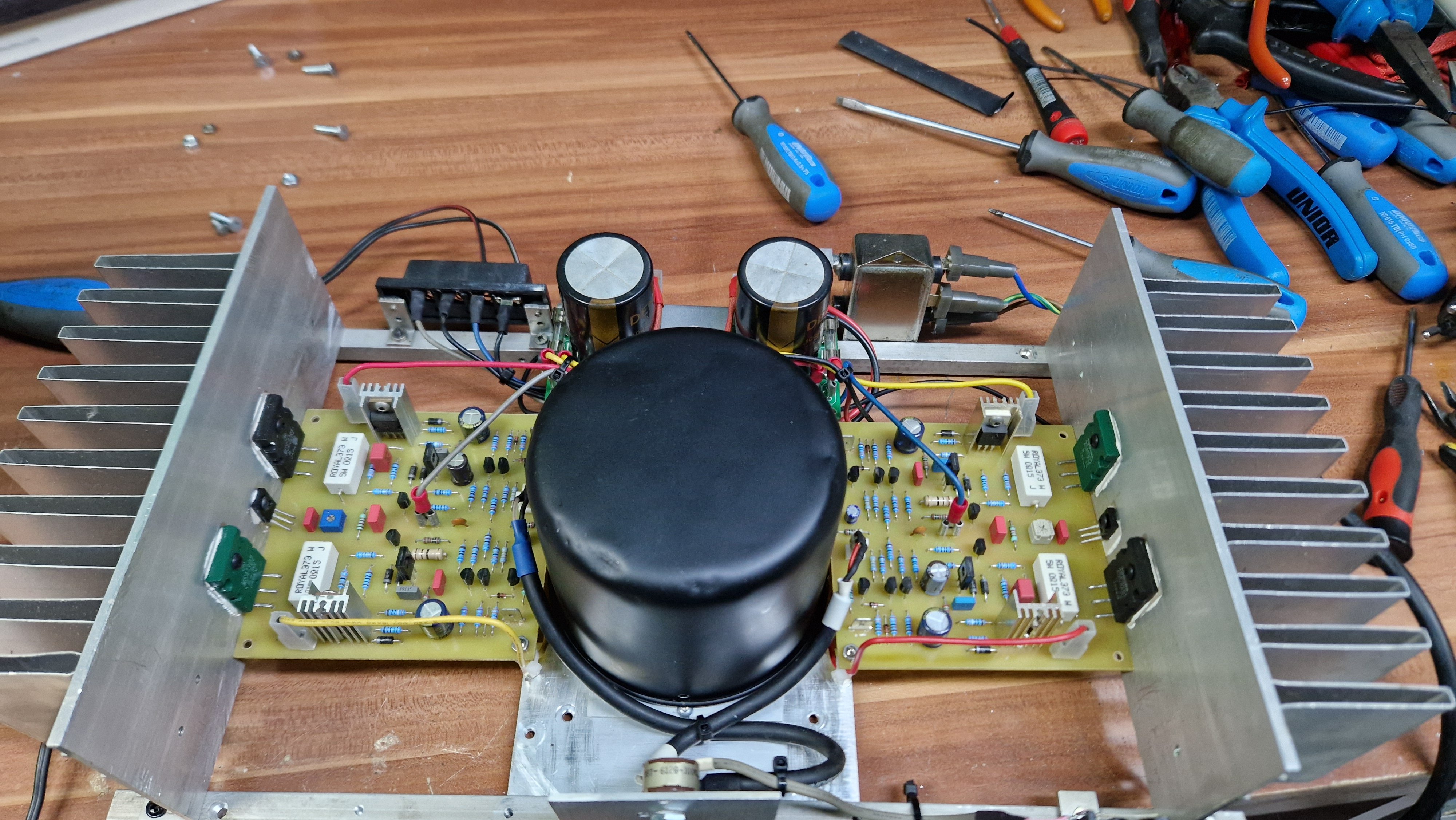

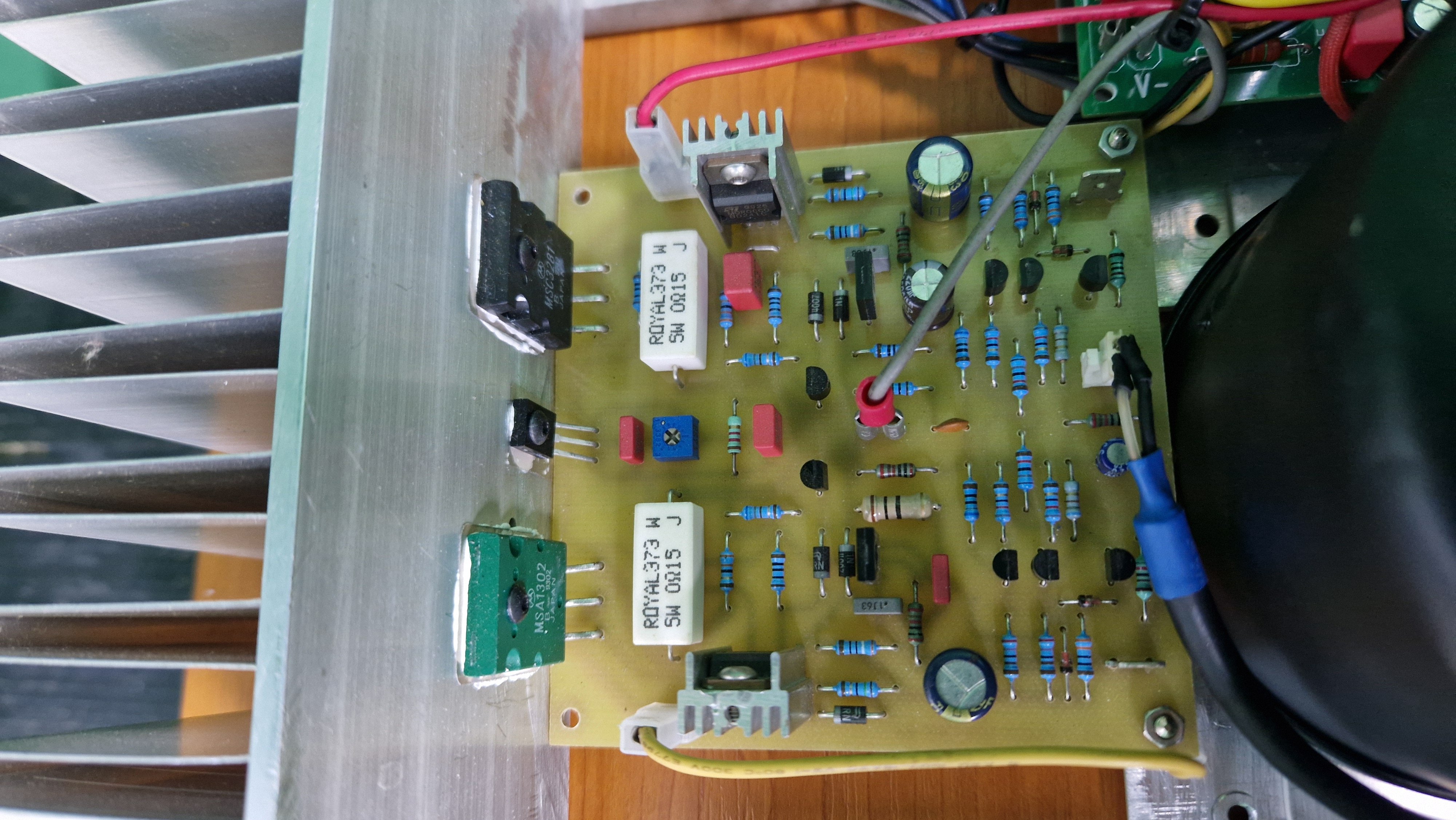

Continuarea...avand mici probleme cu brumul la volum minim, am decis sa schimb trafo clasic cu unul toroidal si am refacut si curcuitul de masa; acum sunt multumit de rezultate si il mai tin in teste pana reusesc sa-i fac si o carcasa, in 2025. Intre timp voi schimba si capacul de la trafo (care e o oala mica, din inox, luata de la Jumbo :D ). Las cateva poze cu modificarile si sper sa ne auzim cu bine in noul an, cu proiecte mai interesante. La Multi Ani!
