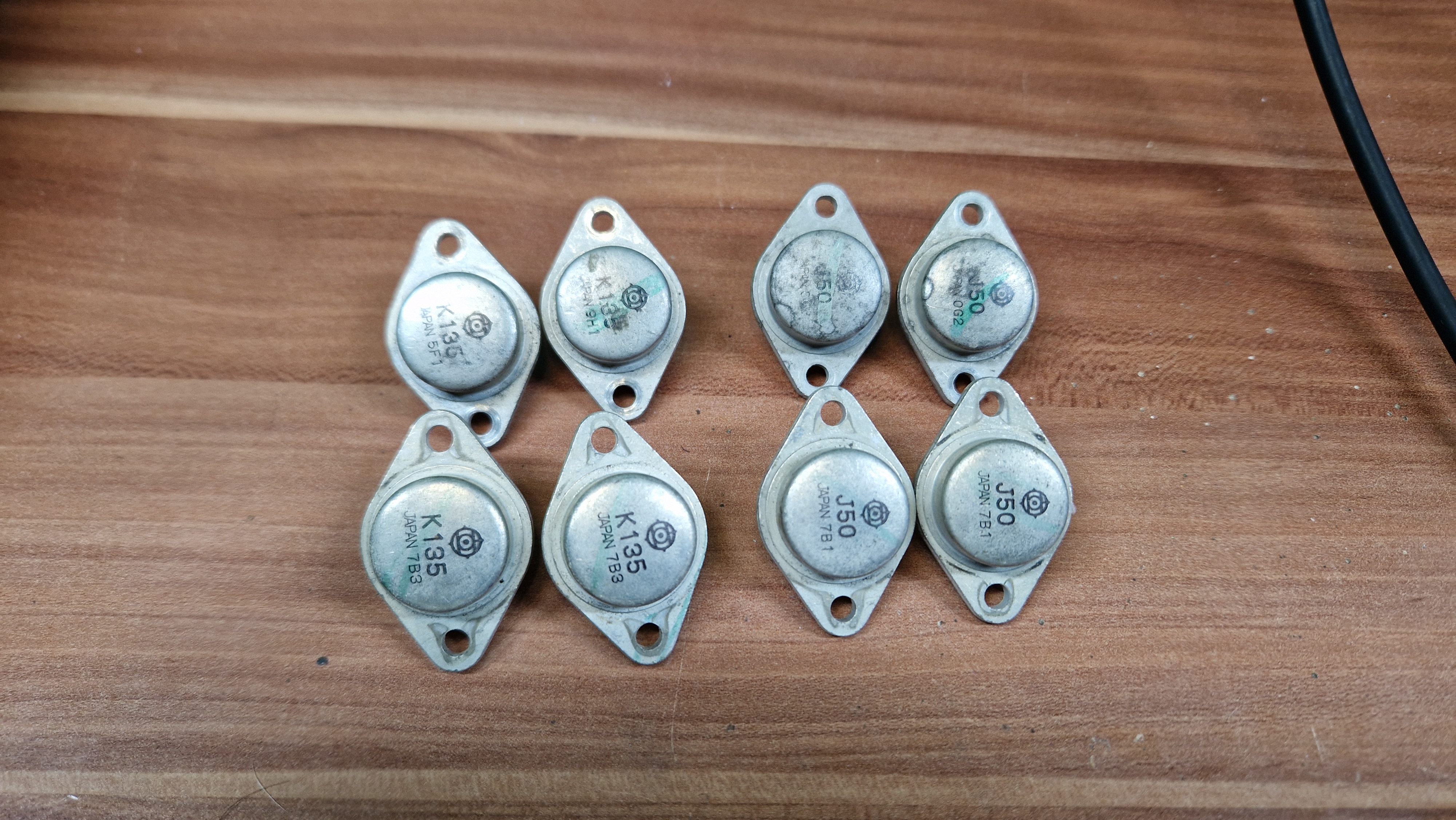

Ar trebui sa faci un test de stabilitate pe sarcini capacitive pentru stabilirea unei solutii optime de compensare in frecventa , in practica se poate distruge etajul final prin auto oscilatie si ar fi pacat de tranzistoarele finale , sunt o raritate ...

Da, este o idee buna, sa vad in ce consta testul (nu am mai facut pana acum) si ma pun zilele astea sa il testez, cat inca e pe birou; am mai citit intre timp pe forumuri, cei care aveau probleme cu auto oscilatiile nu au pus finale originale (unele chiar fake, se vedea clar in poza) iar cauza banuiesc ca e capacitatea interna care difera de la un model la altul. Pe boxe nu am sesizat nimic anormal, desi am urcat volumul la maxim in cateva randuri. Am vazut si cateva solutii de compensare chiar pt schema originala, cred ca se pot aplica fara modificari prea mari.

Intre timp am mai facut rost de cateva mosfeturi laterale, vreau sa mai fac si varianta de 140W dar asta pe la anul. Am avut noroc sa le gasesc la colegii de grup, in afara de ebay, nu prea le-am gasit prin alte parti.

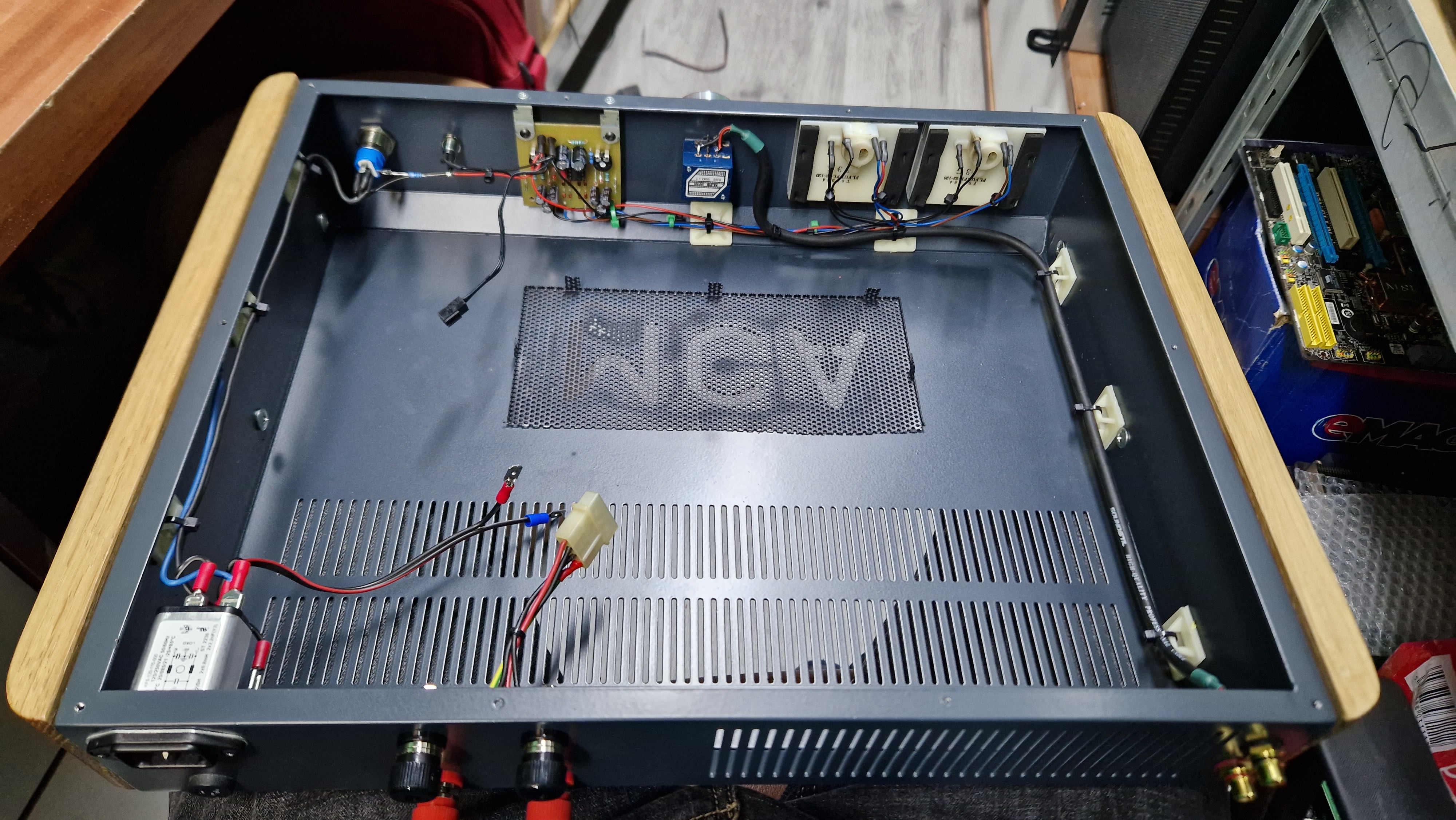

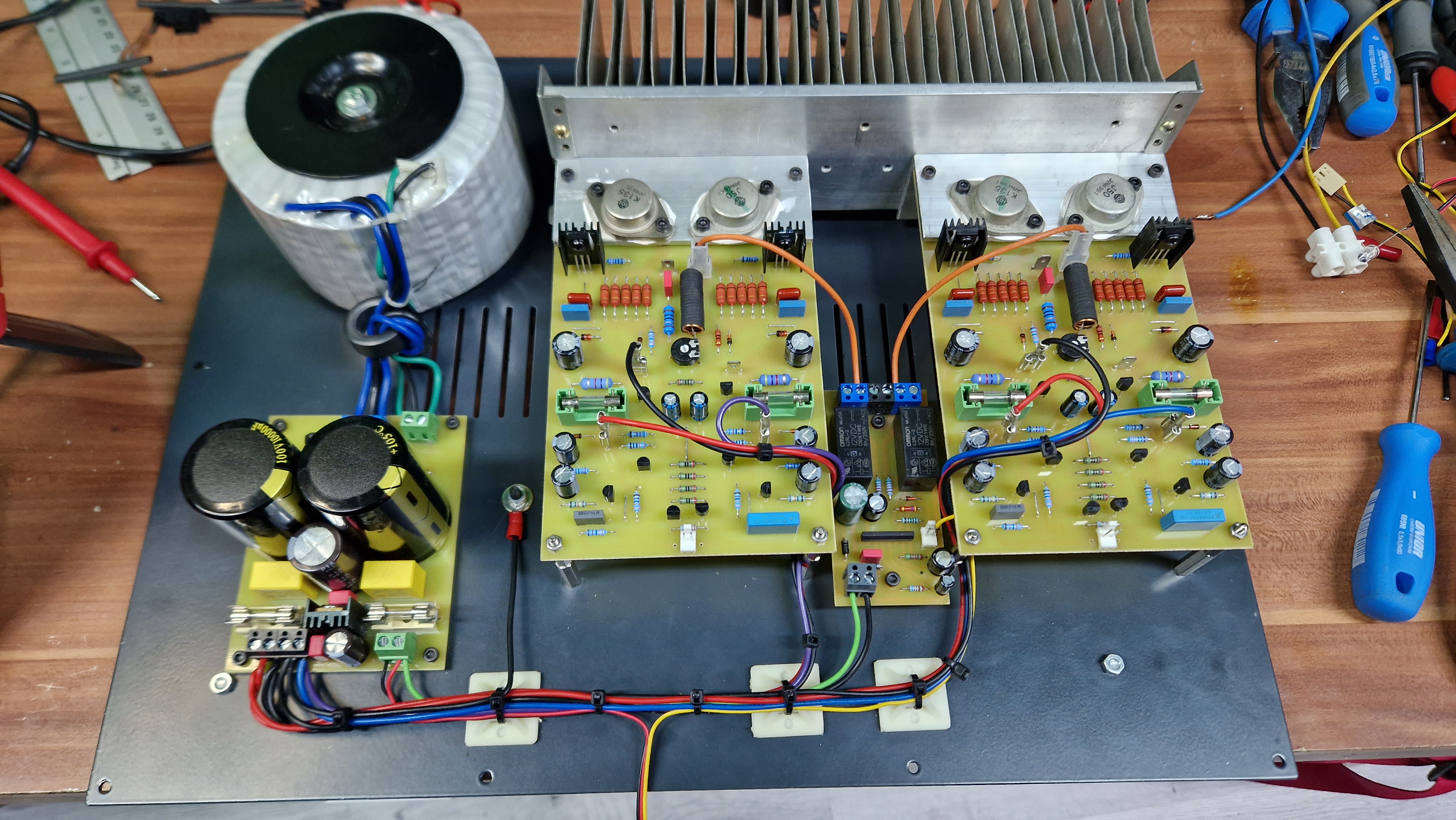

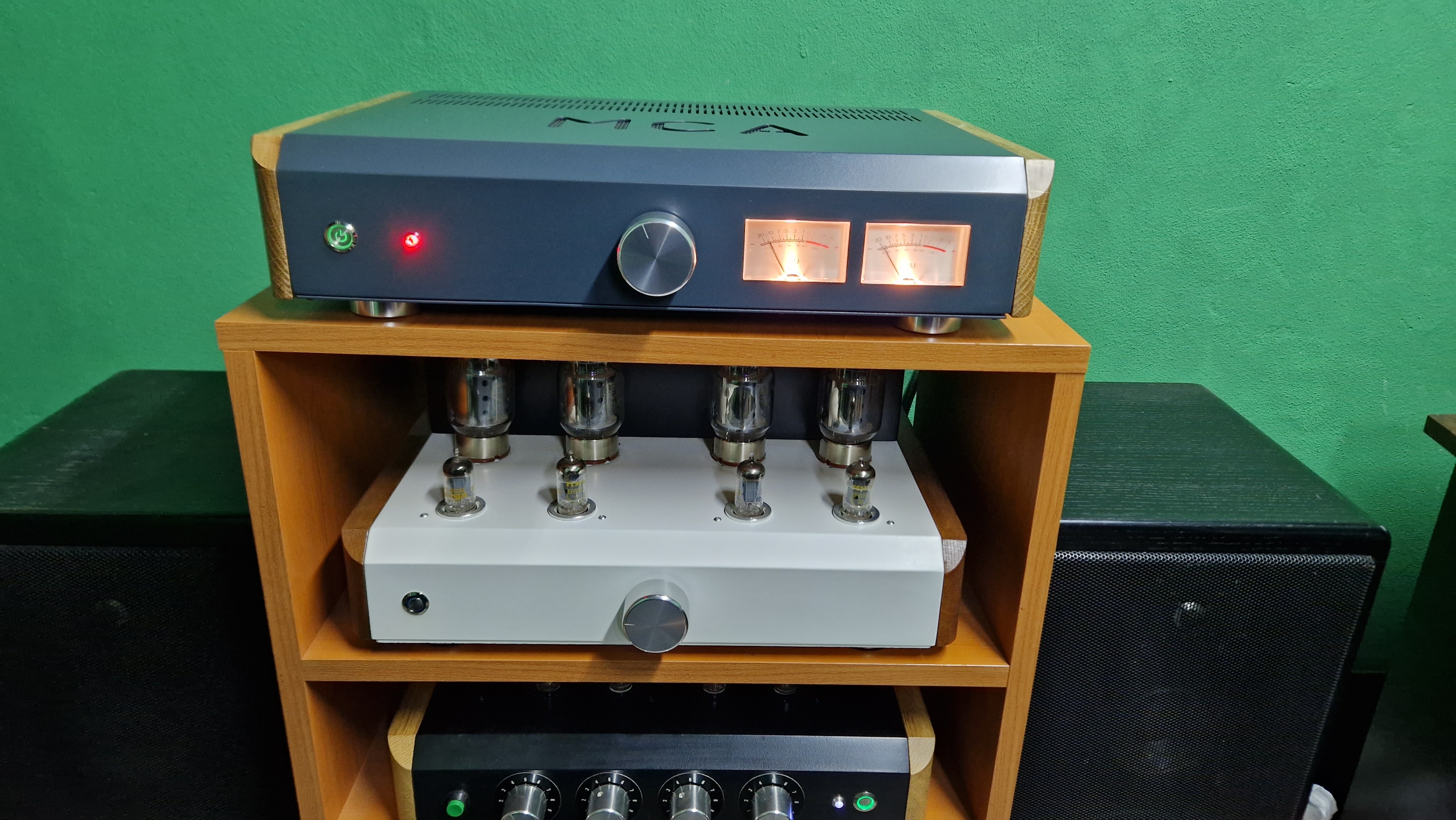

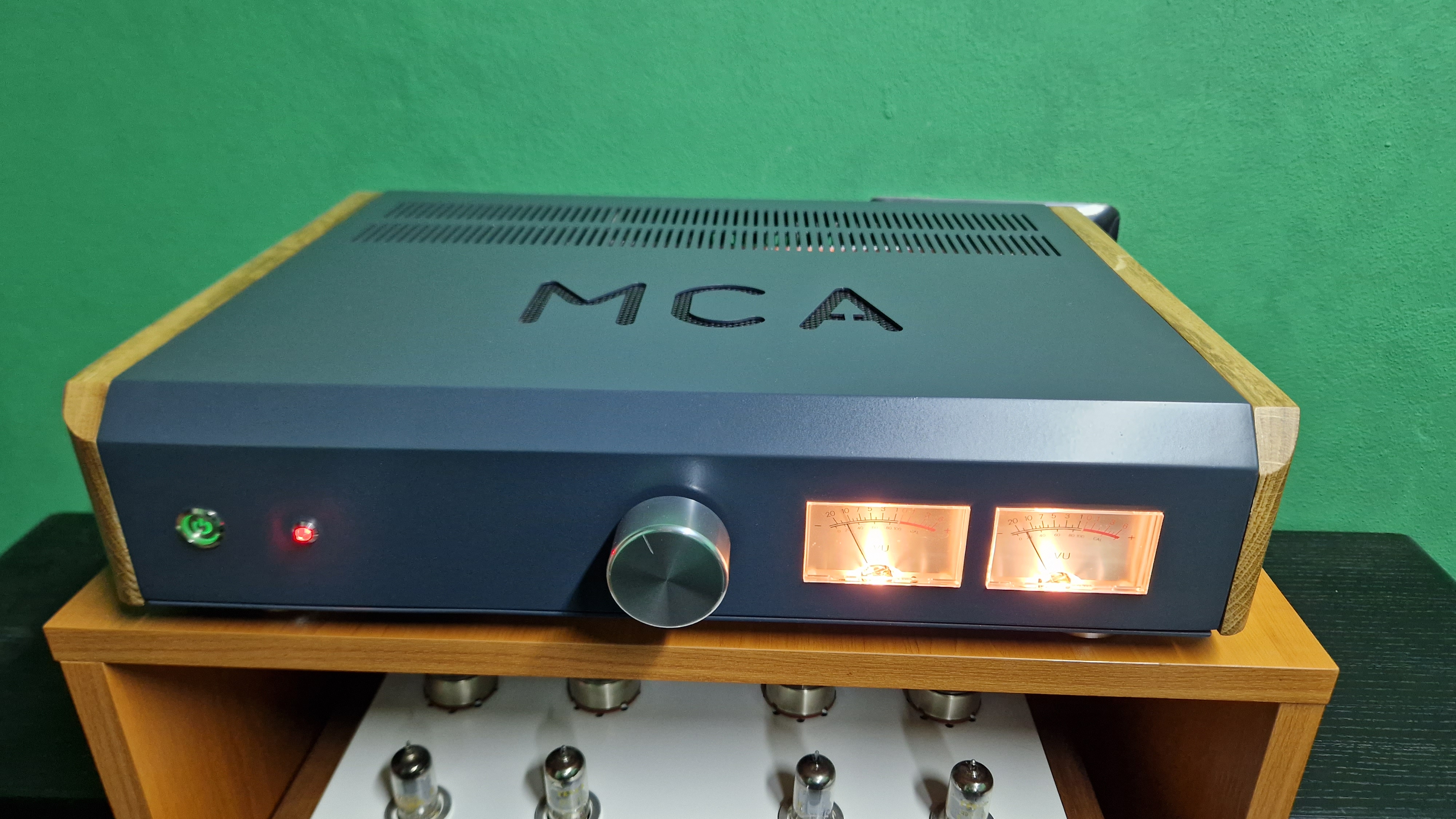

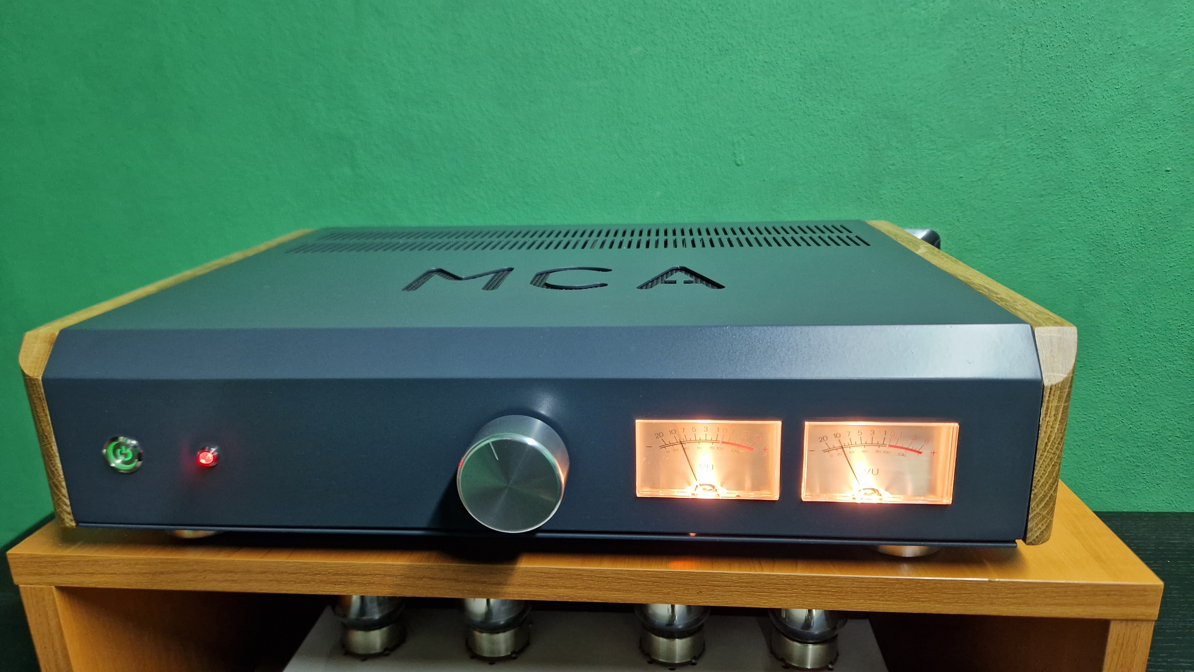

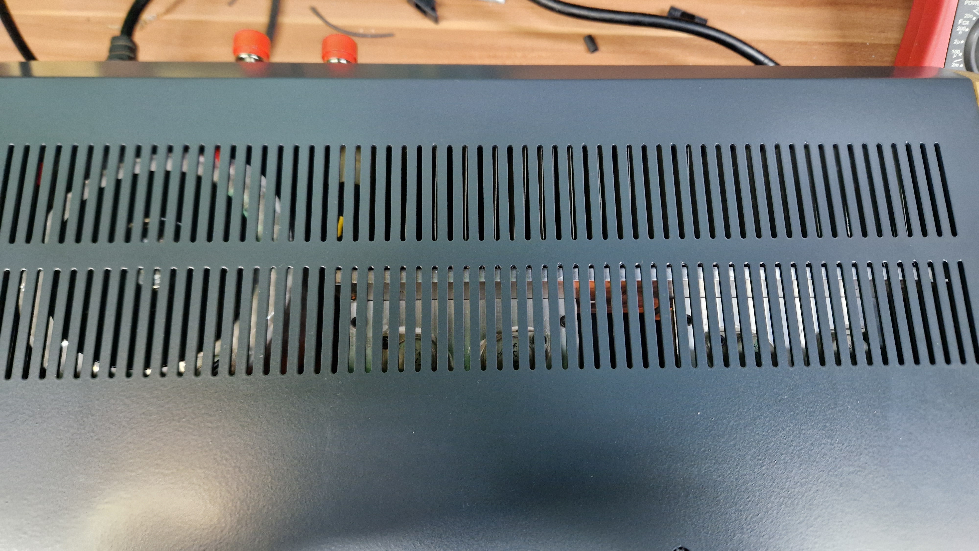

Zilele astea mi-am facut timp sa finalizez cu montajul, avand toate componentele si accesoriile necesare. In urma cu o saptamana am montat placile pe carcasa de jos, a iesit ce vedeti in poze. E destul de mare dar nu are importanta atata timp cat se potriveste pe raft, unde va fi locul lui.

Felicitari !
Vopsirea pare f frumoasa, culoarea f potrivita cu lumina galben portocalie a VU-metrelor - f frumoase si ele.
Dar butonul de volum este nepotrivit, arata urat acolo. Eu as fi pozitionat potentiometrul intr-o parte, dar de acum nu mai ai ce-i face, doar sa schimbi butonul.
La fel ledul rosu de power este cam redundant cat timp butonul de power este luminat.
#28
addybiru scrie: Sâm Dec 10, 2022 9:26 pm Zilele astea mi-am facut timp sa finalizez cu montajul, avand toate componentele si accesoriile necesare. In urma cu o saptamana am montat placile pe carcasa de jos, a iesit ce vedeti in poze. E destul de mare dar nu are importanta atata timp cat se potriveste pe raft, unde va fi locul lui.
Păi cu testul de stabilitate cum rămâne?
Nu ne prezinți rezultatele?

Multumesc frumos pentru feedback, butonul de volum il aveam pe stoc, la fel ca majoritatea accesoriilor si il voi schimba, aleg unul mai potrivit. LED-ul rosu este cel de la circuitul de protectie pentru iesire, cred ca se poate modifica usor sa se aprinda invers (off cand releele sunt cuplate, on cand sunt decuplate).

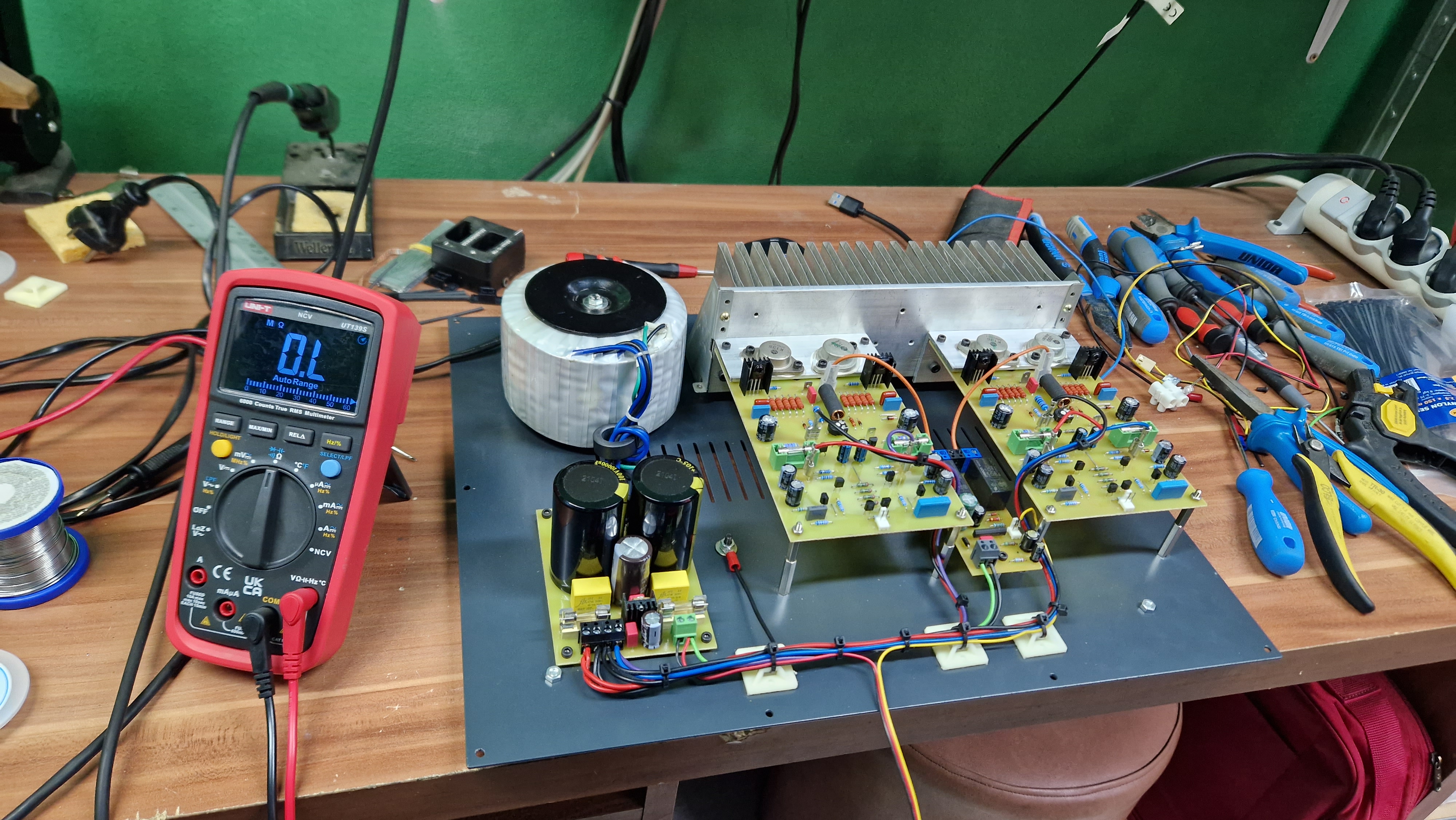

Inca nu le-am facut pt ca nu este definitivat 100%, carcasa e prinsa doar cu 4 suruburi, pt fotografiile de prezentare. Mai am mici modificari de facut, mai repet si oscilogramele initiale si fac si testele de stabilitate cu aceasta ocazie.
