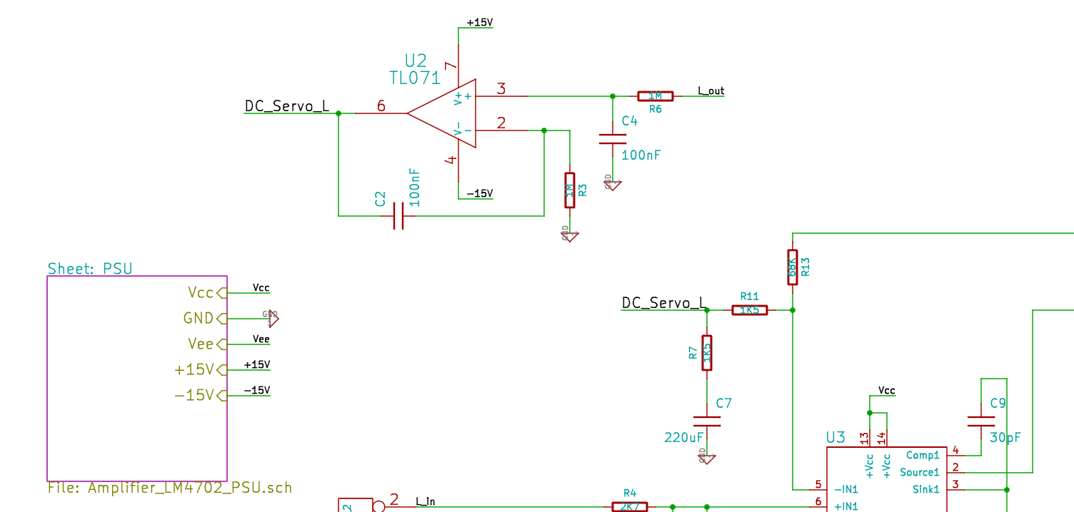

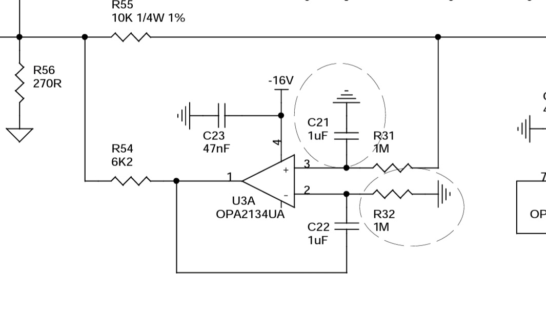

Circuitul integrator folosit etajul DC Servo ( Varianta 4 ) ar trebui să fie balansat , conform schemei de mai jos .
Ce părere aveți , se justifică ?

Se pare că varianta originală aleasă pentru DC Servo ( conform schemei denumită Versiunea 4 ) este cea mai simplă , în cazul soluției balansate este necesara adăugarea a încă unui operațional , ceea ce scade avantajul simplității în raport cu avantajul tehnic , deoarece Versiunea 4 folosește nativ întrarea inversoare ...
Subiectul rămâne în dezbatere .
Aceeasi solutie o voi aplica si in cazul unui amplificator construit recent, cu LM4702, intrare nebalansata; amplificatorul e functional si testat, mai fac o mica placuta pe care pun doar DC servo din schema.
- servobias.png (51.43 KiB) Vizualizat de 8208 ori
Atenție, rezistentele ( 1Mohm ) integratorului trebuie conectate direct la bornele amplificatorului , ca să poată compensa nativ orice componenta DC de pe traseu .
Desigur , dacă folosești releu pentru protecție , treaba se schimbă în rău ...

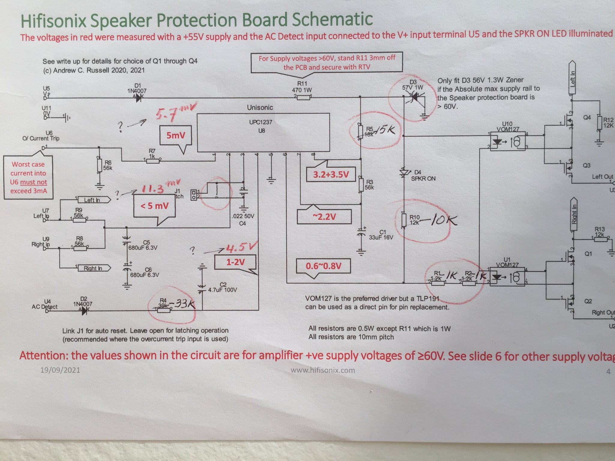

Am vazut ca ai postat undeva (am uitat) releul electronic cu mosfeti comandati se Si875x. L-am folosit pentru un soft start, dar poate ii dau o sansa si pe iesirea unui amplificator.hpavictor scrie: Joi Iul 14, 2022 12:54 am Desigur , dacă folosești releu pentru protecție , treaba se schimbă în rău ...
Oi posta cand testez.
Poți folosi orice schema de protectie ( atașez ceva banal ) , la care înlocuiești bobina releului cu LED-ul din circuitul de comanda a MOS - FET , sunt doar câteva variante de asemenea circuite , mai noi sau mai vechi , de regulă sunt aplicatii extrem de fiabile din industria automotive .
Despre parametrii MOS-urilor nu mai comentam ... tensiune max , curent max , rezistenta echivalentă când joncțiunea e deschisă etc , putere disipată etc .

Ceva asemănător cu schema acestui montaj ?Mircea scrie: Dum Iul 17, 2022 2:11 amAm vazut ca ai postat undeva (am uitat) releul electronic cu mosfeti comandati se Si875x. L-am folosit pentru un soft start, dar poate ii dau o sansa si pe iesirea unui amplificator.hpavictor scrie: Joi Iul 14, 2022 12:54 am Desigur , dacă folosești releu pentru protecție , treaba se schimbă în rău ...

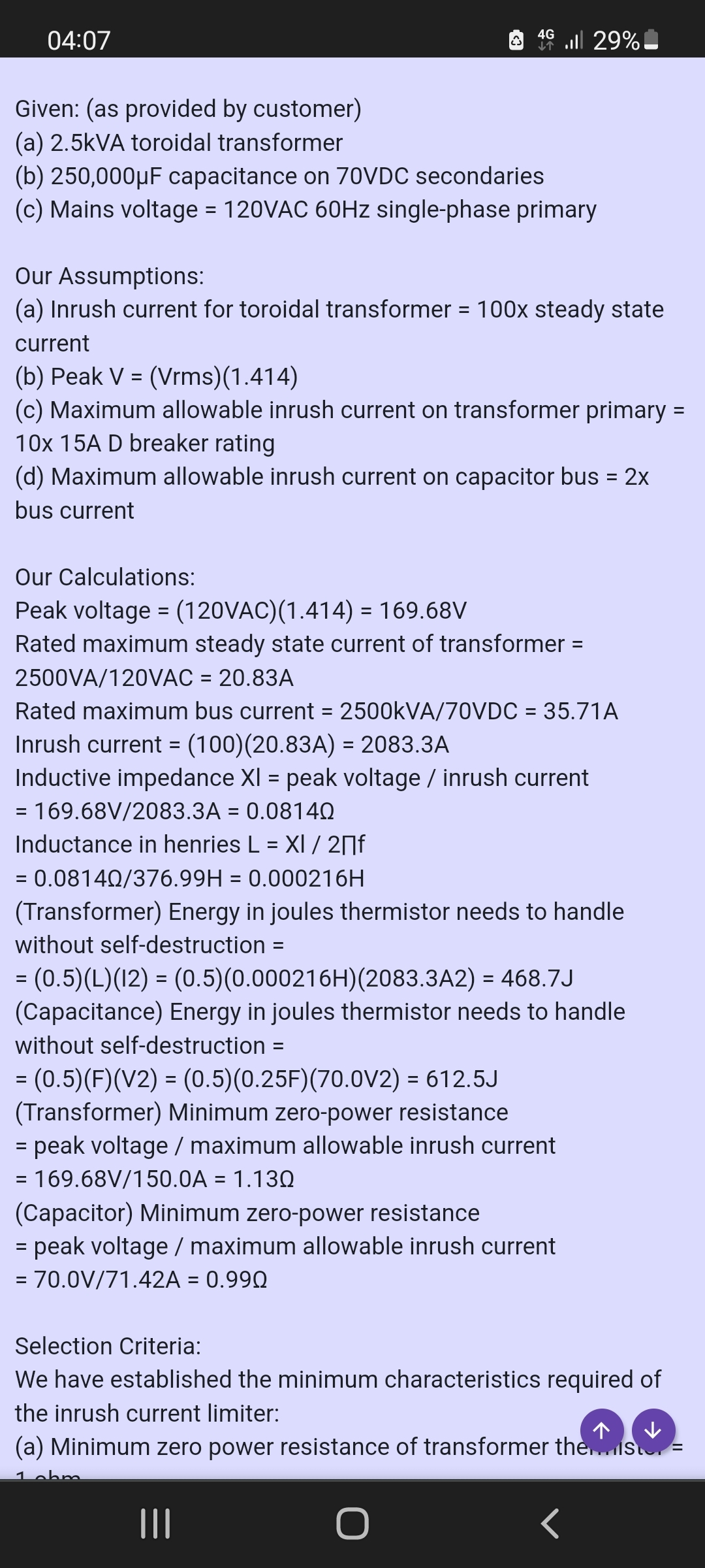

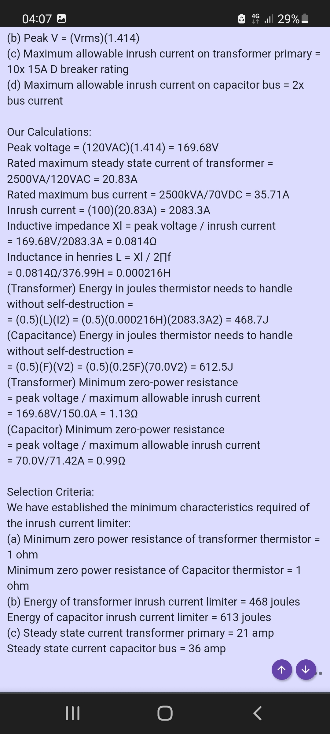

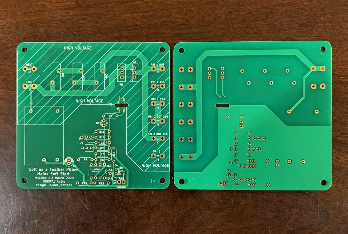

Uite un exemplu suficient de complet pentru dimensionarea alimentarii ( 120V AC ) și a termistoarelor pentru soft start :
- AAA.jpg (755.72 KiB) Vizualizat de 8144 ori
- AA.jpg (763.08 KiB) Vizualizat de 8144 ori
Scuze pentru raspunsul intarziat.
Nu, soft-startul l-am testat prin conectarea spre maximul tensiunii, ca sa micsorez curentul de magnetizare. Deci, doar mosfeturile, nu suntez nimic. Esecul a constat in alegerea proasta a mosfetilor (Vds de doar 160V). Deci, chiar la 120V, cu doi in serie, au crapat (de fapt crapa unul singur, probabil care e mai rapid) in anumite situatii.

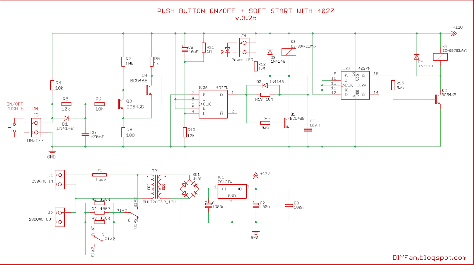

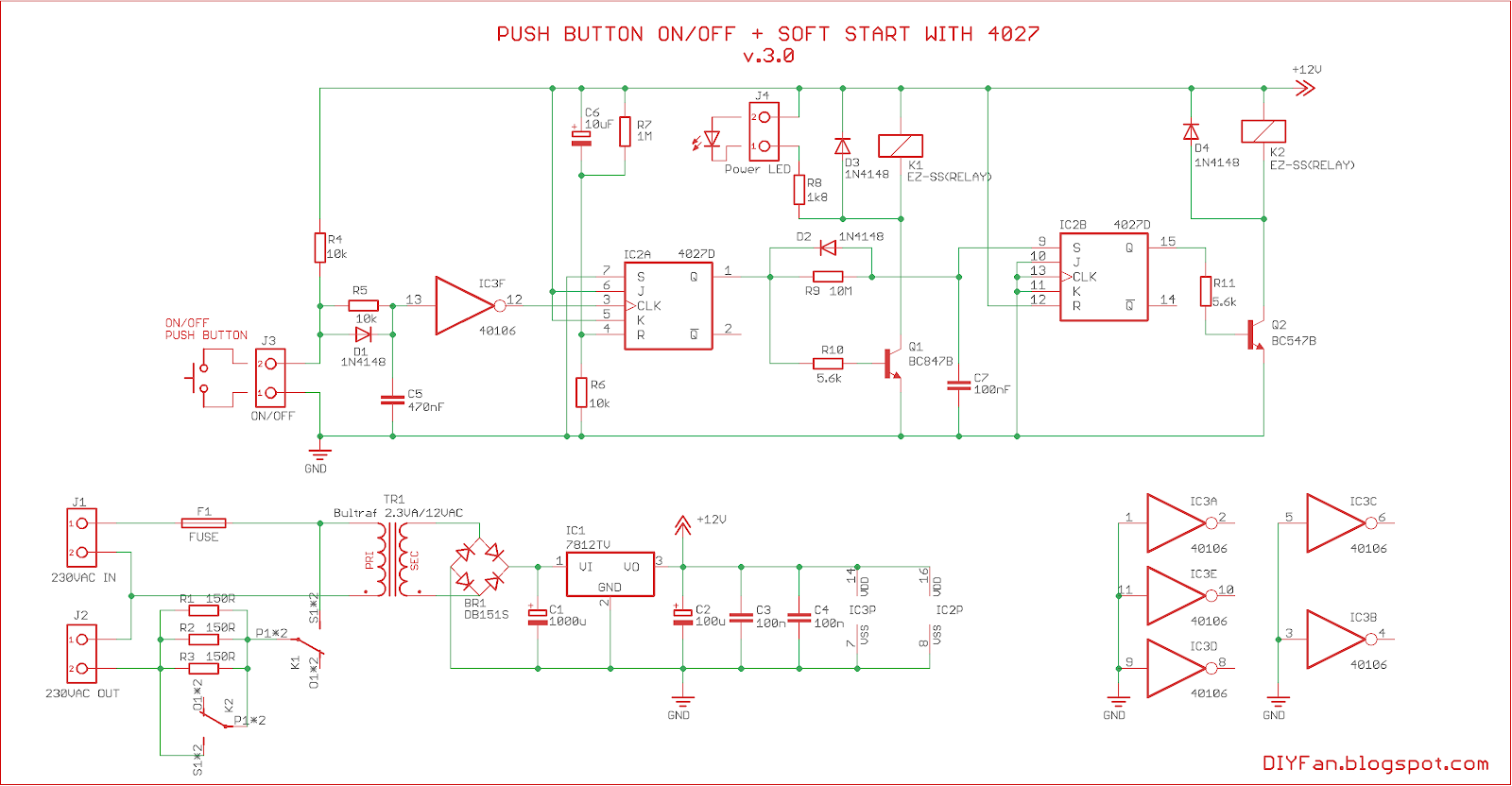

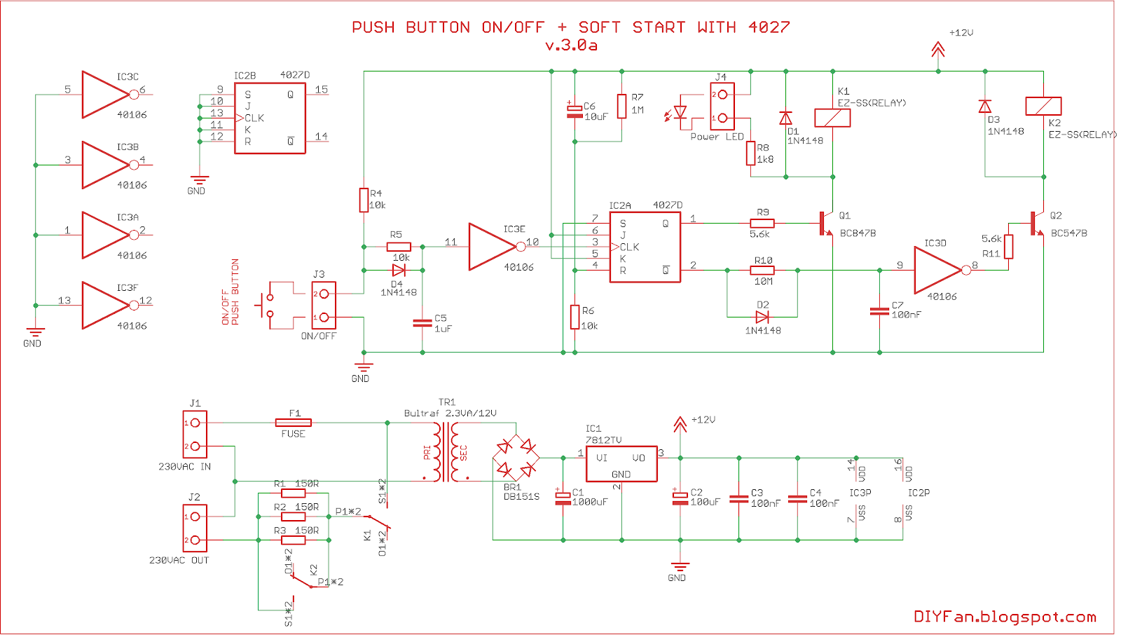

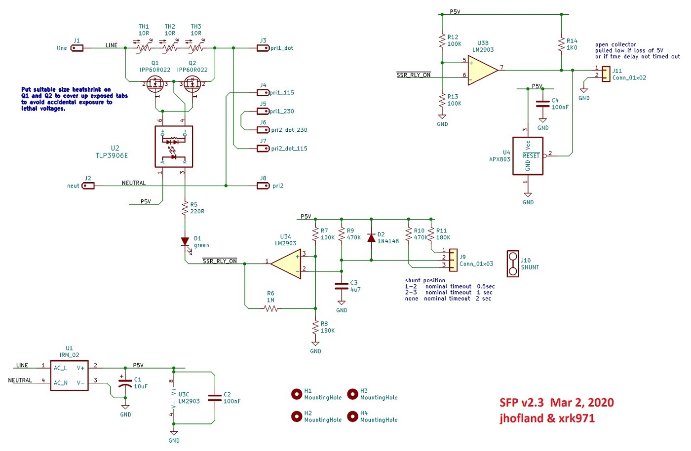

Vă ofer câteva variante de scheme pentru soft start + power on , drept sursă de inspirație pentru o aplicație viitoare cu microcontroller și transformarea intr-o schemă moderna cu SSR :
- SoftStart (v3.2b, Schematic).png (140.86 KiB) Vizualizat de 8108 ori
- SoftStart (v3.0a, Schematic).png (171.29 KiB) Vizualizat de 8108 ori
