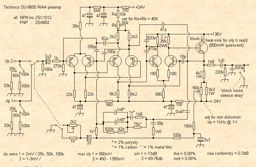

Am gasit schema cu pricina , in citatul anterior este o mica eroare legata de tensiunea de alimentare ....hpavictor scrie: Mar Oct 19, 2021 1:37 am Technics are o schema alimentata la peste 100V , diferential .
Da , pentru alimentarea preamplificatorului RIAA ...
- SU9600.png (147.74 KiB) Vizualizat de 10873 ori

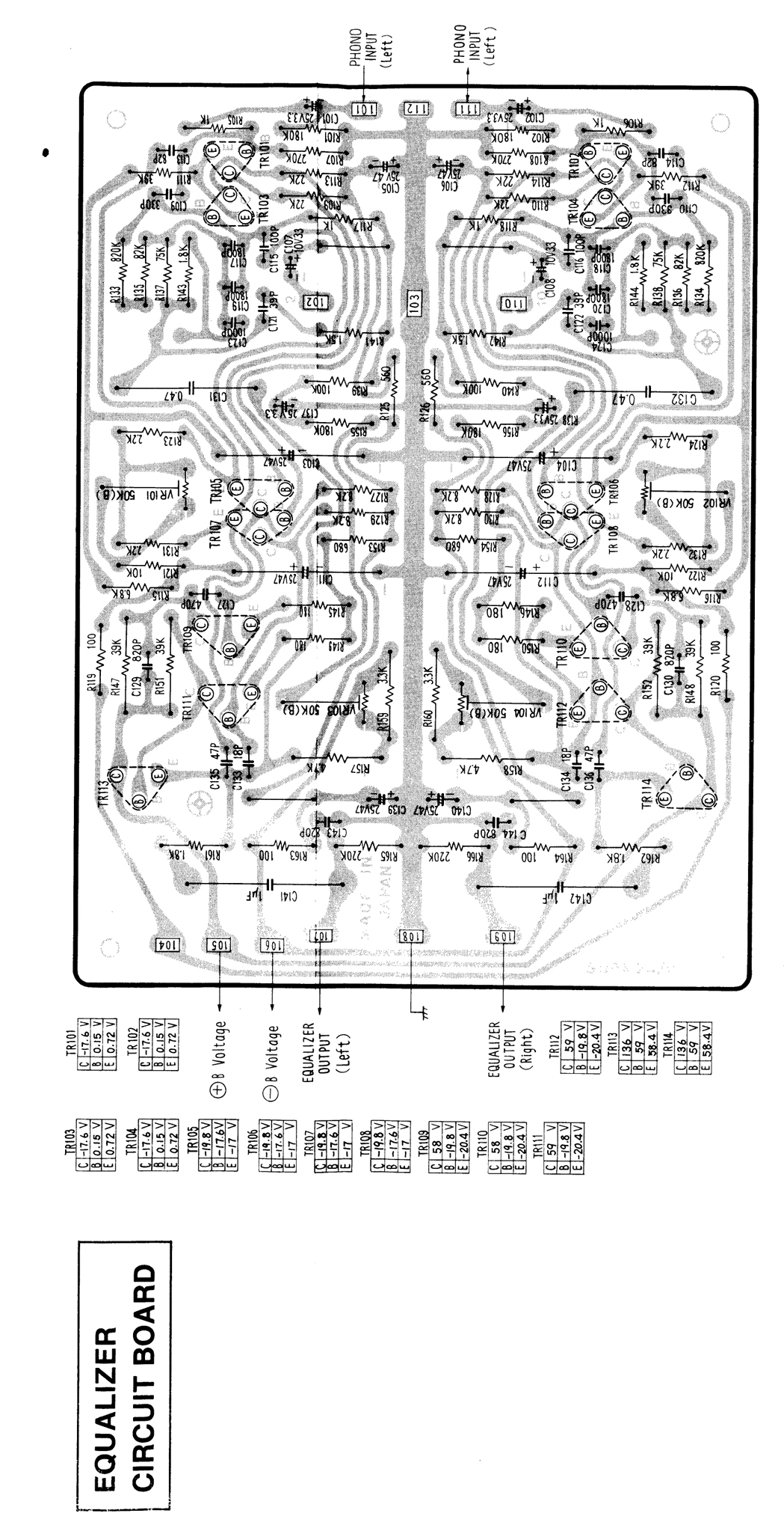

PCB original :
- Screenshot_20211019-162210_Adobe Acrobat.jpg (968.08 KiB) Vizualizat de 10864 ori

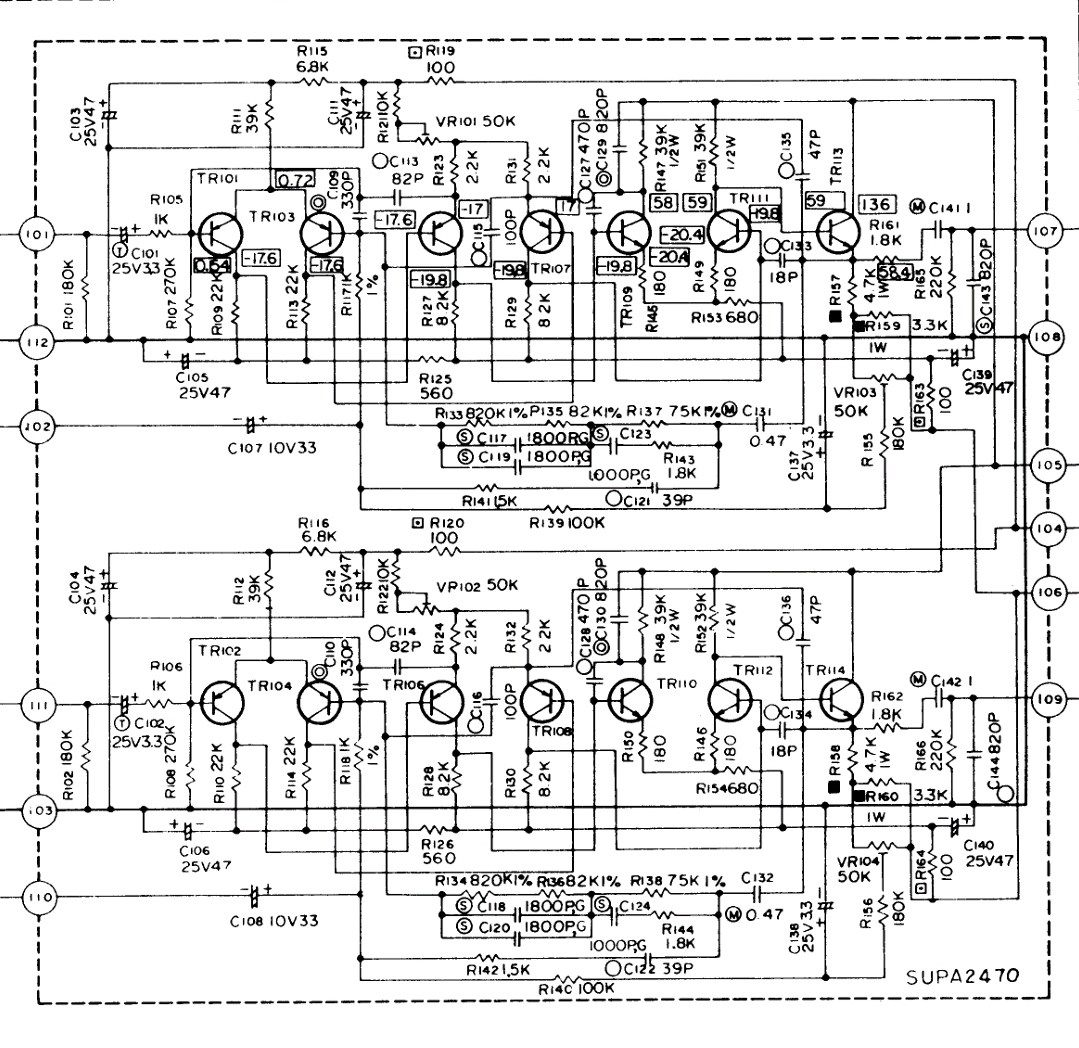

Extras din schema originală:
- Screenshot_20211019-162653_Adobe Acrobat.jpg (563.8 KiB) Vizualizat de 10864 ori
