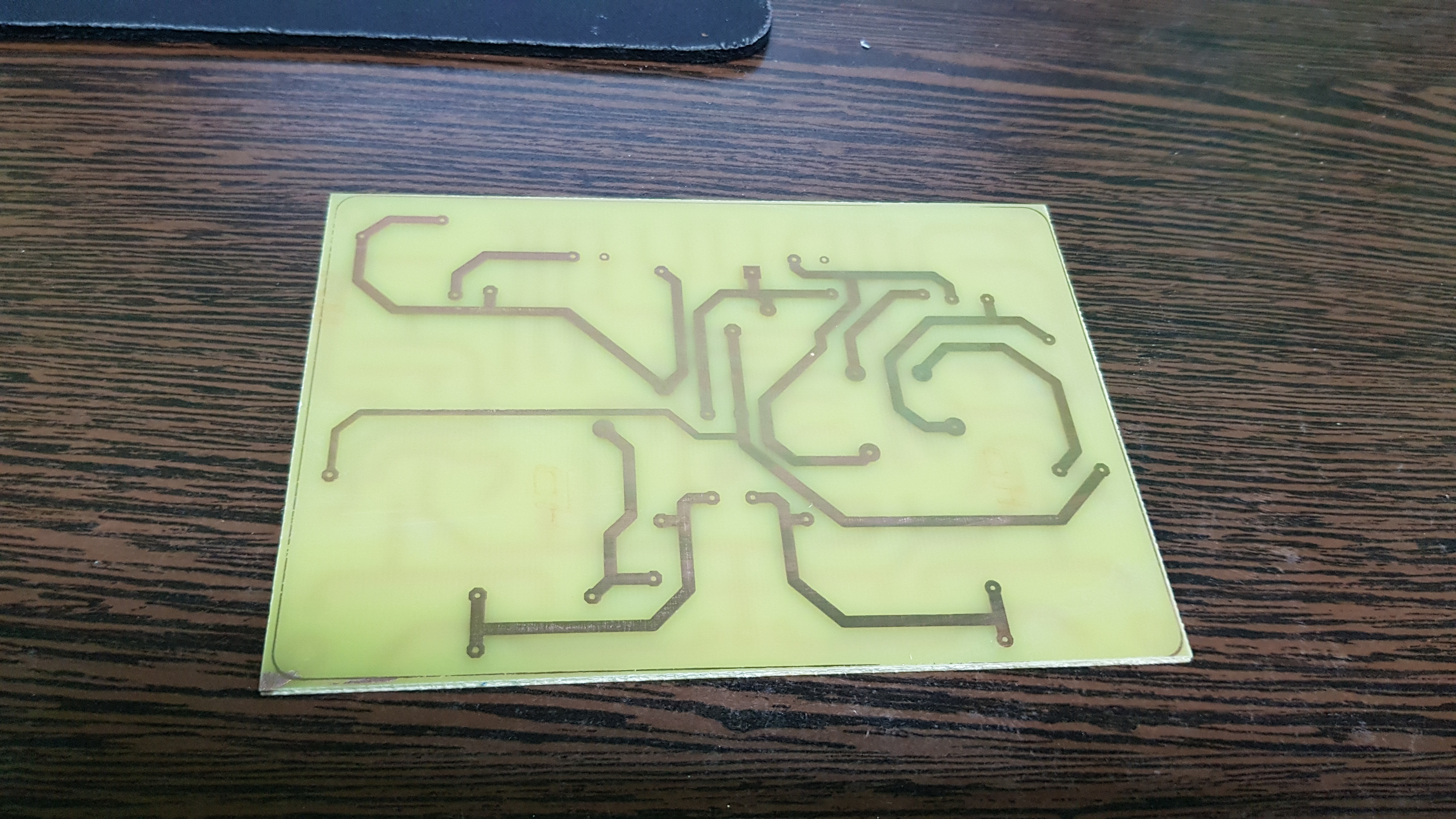

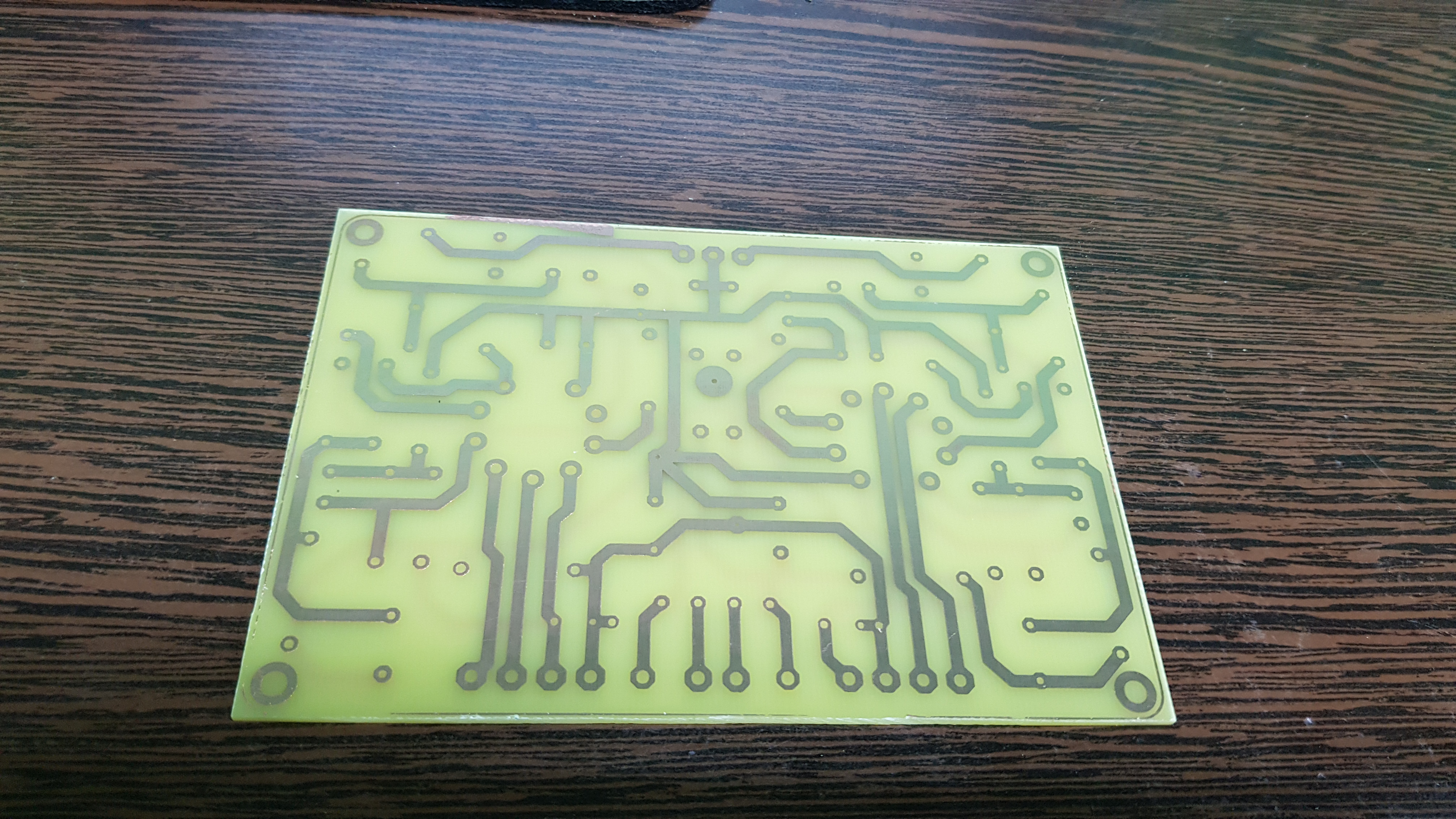

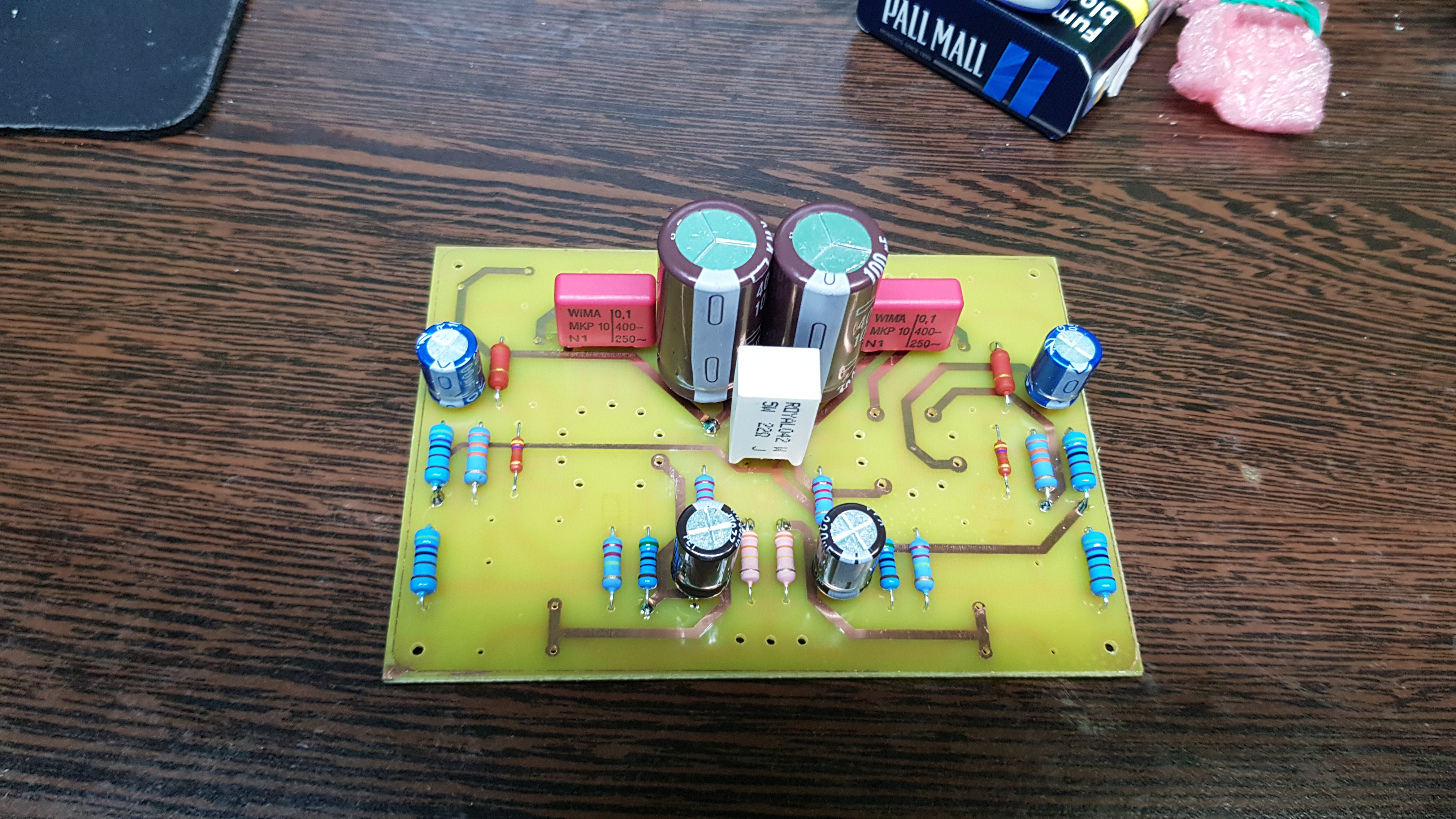

Pai la socluri merita doar unde sunt treceri, sau pt. rigiditate, dar soclurile nu le poti monta invers, doar componentele cu 2-3 pini sau pinii in linie, care se pot intoarce invers pe partea cealalta. Eu zic fa-le pe ambele parti, chiar daca e mai mult de munca, e totusi montaj pe lampi si trebuie si lipituri bune...stres termic pe placa tot va fi in timp...cu lipituri pe ambele fete montajul va avea viata mai lunga, indiferent care va fi fata plantata...ma rog, eu verific si lipiturile pe cealalta parte cand sunt trecerile metalizate, uneori curge cositorul, daca e terminalul subtire sau poti incalzi mai mult componenta, alteori nu.

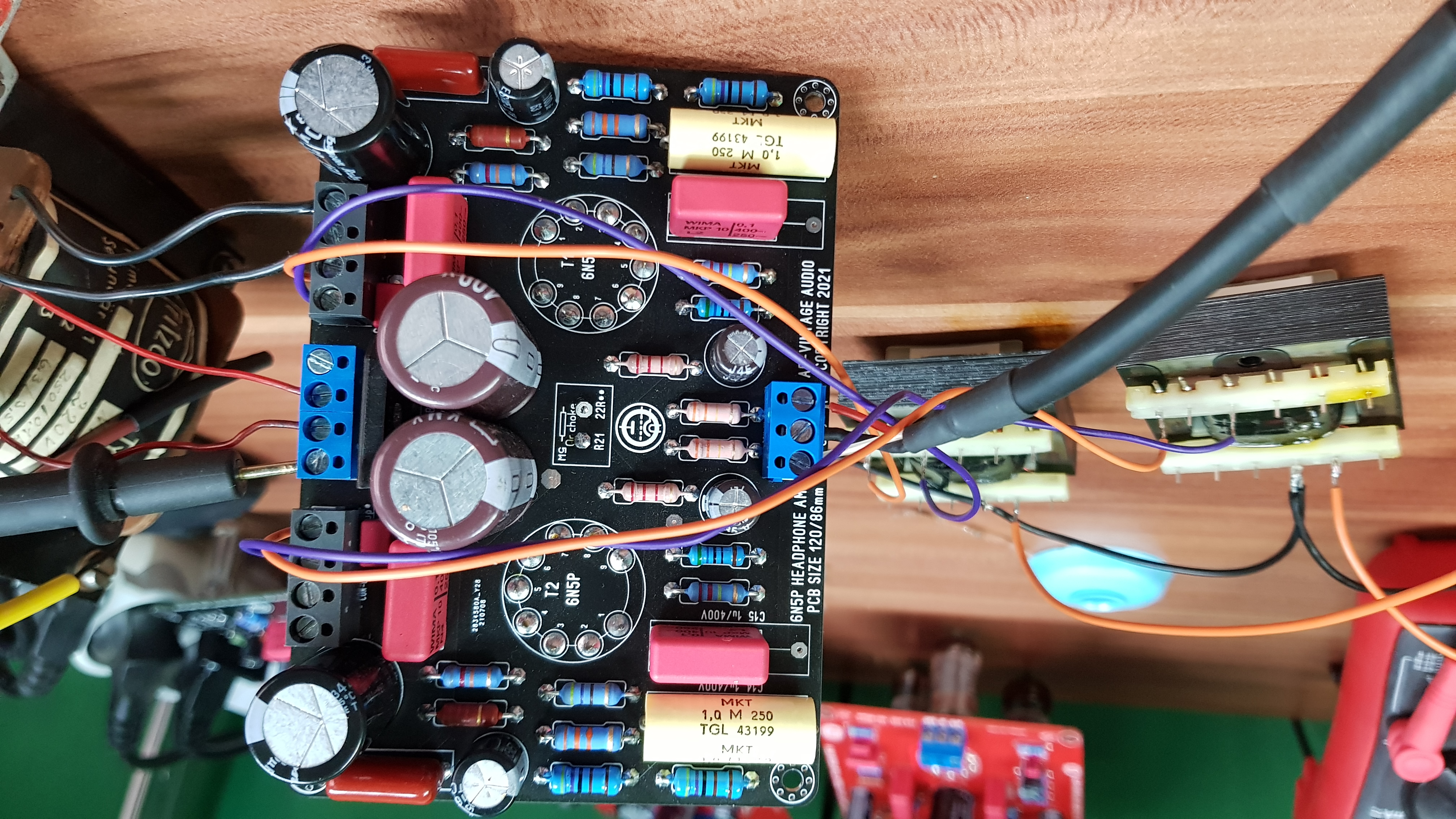

La socluri va fi si pt rigiditate dar si din cauza ca mai sunt trasee care duc la tuburi si pe fata cu piesele; o sa incerc sa pun pad-uri asa cum ai zis. Am facut o varianta DIY pt un colaborator, atasez vreo 2-3 poze cu montajul.
- 20210607_184607.jpg (3.49 MiB) Vizualizat de 9185 ori
- 20210607_221102.jpg (3.74 MiB) Vizualizat de 9185 ori
- 20210607_184617.jpg (3.58 MiB) Vizualizat de 9185 ori

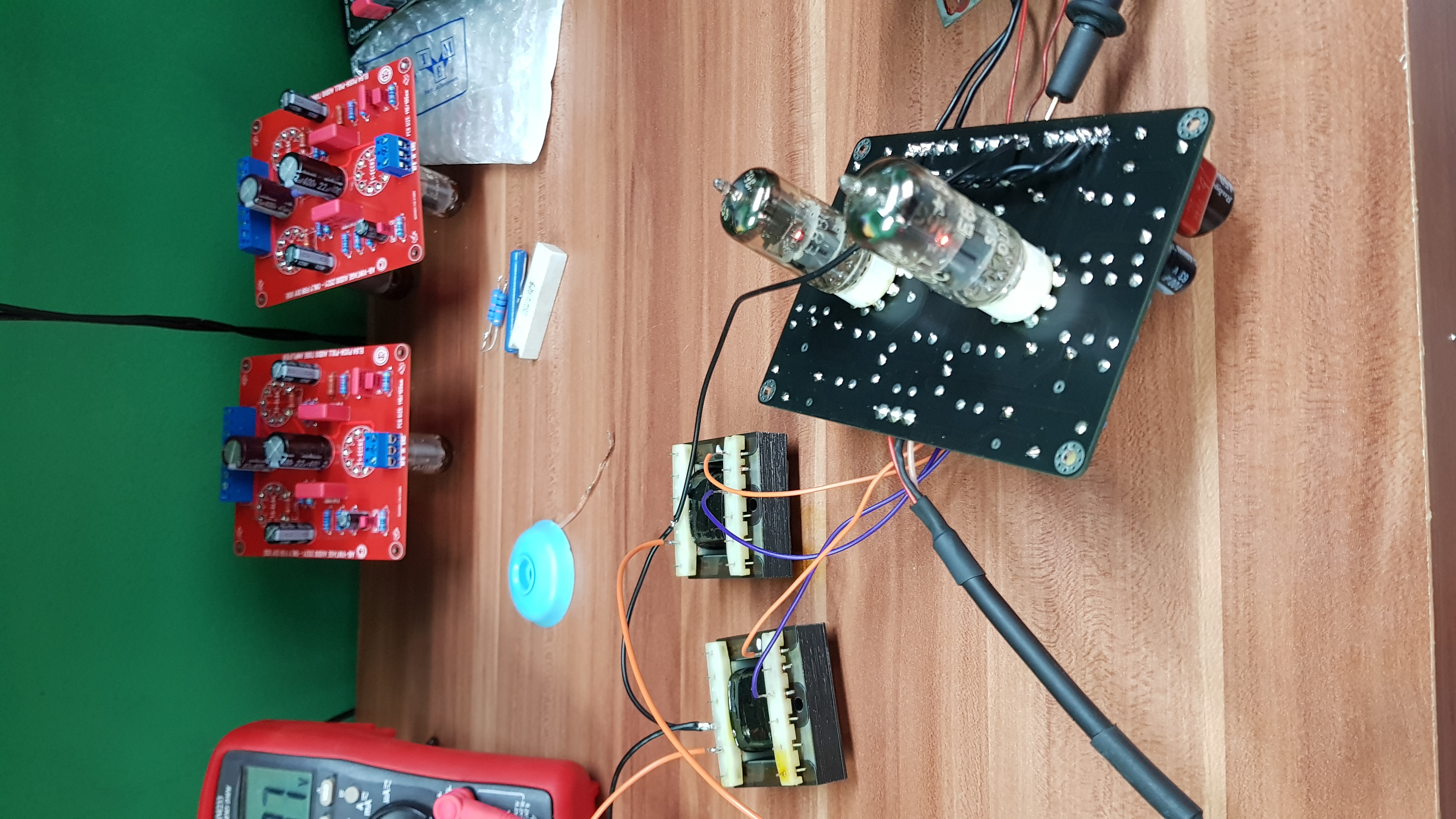

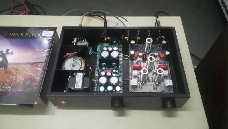

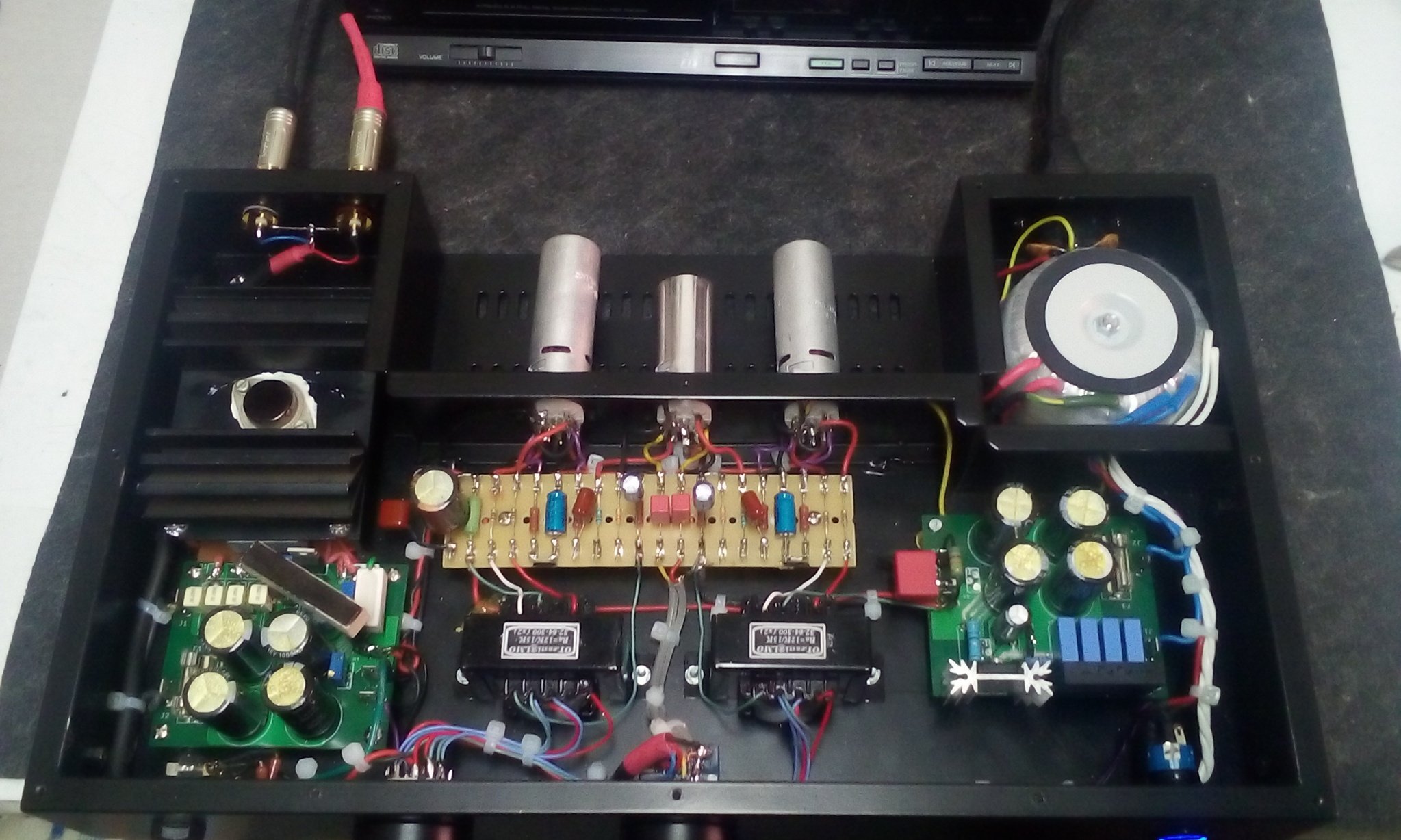

Mai atașez două poze, un amplificator pentru căști și un preamplificator, ambele cu 0 zgomot, ca idee de amplasament a componentelor, preamplificatorul cu soc Hammond este al meu, îl folosesc de câțiva ani aproape zilnic, după cum observați socul Hammond este ecranat, este un soc de 40H, costă..... dar merită.
Dacă nu specifici in formularul ăla la ce folosești traful..... primești unu pentru alimentat becuri.
In fiecare an am spus de câteva ori ce să cereți la Petra Iași, la câte transformatoare am comandat eu la Petra Iași..... dl Macovei știe acum ce să vă facă doar dacă îi spuneți că îl vreți pentru audio.
Dacă nu îi spuneți să vă facă traful pentru audio o să primiți unu care va împrăștia câmp electromagnetic la greu și va și face bâzzzz in sarcină.
- 1559998856_amplificatorpentrucasti.jpg.6fc11d2662d8a6e945276accb60dba0e.jpg (328.28 KiB) Vizualizat de 9178 ori
- 1418081585_VTA-4SMMMKII44.jpg.c36e805284525775d43621c6bd08b1ad (1).jpg (33.09 KiB) Vizualizat de 9178 ori

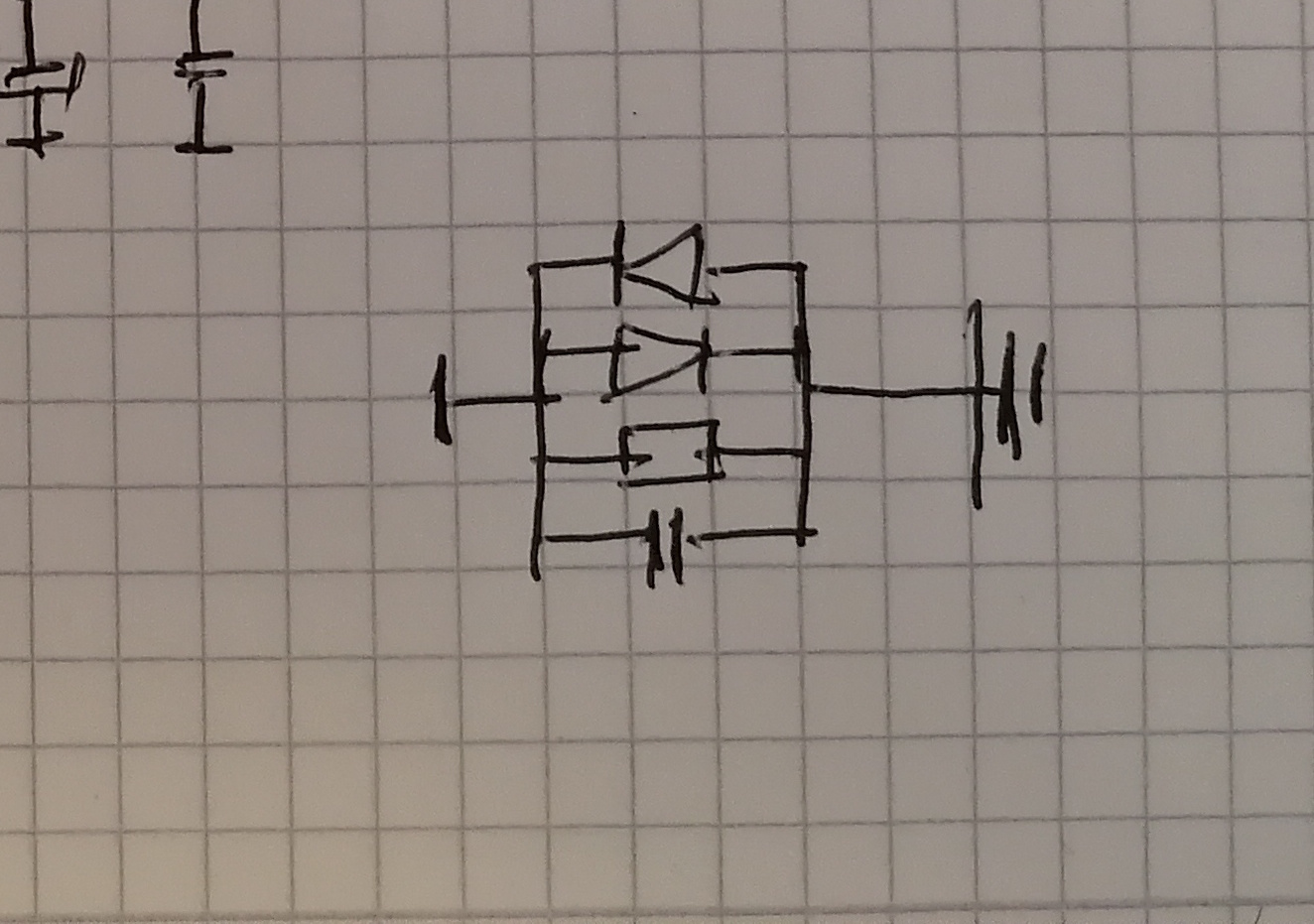

Ne spui si noua ce valori R-C ai folosit la circuitul ala de ground-lift?
2x1N4007
10 ohmi
100....470nF
Se poate pune doar rezistența de 10 ohmi
10 ohmi
100....470nF

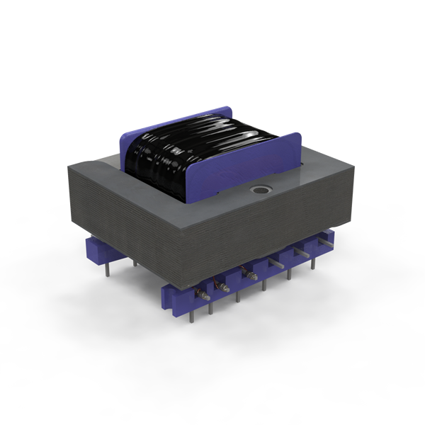

Ca trafo de iesire ma gandeam la varianta asta de la Edcor, https://www.don-audio.com/Edcor-PCW10K-7K-300-32 , singura si cu iesire de 32ohmi si cu Ra apropiat de cel din schema; nu ma deranjeaza ca e cu montare pe pcb, o sa fac un pcb pentru amandoua. Credeti ca sunt sau ati vazut modele mai bune? Stiu ca sunt de la Lundahl dar nu m-as baga in gama aia de pret
- Edcor-PCW10K-7K-300-32.png (173.94 KiB) Vizualizat de 9110 ori

Va rog sa-mi iertati îndrazneala, dar transformatorul mentionat chiar este destinat a fi folosit cu componenta continua prin el? Ca nu am vazut nicaieri specificat ca ar fi bun pentru asa ceva. Are întrefier? Sau nu are nevoie?
