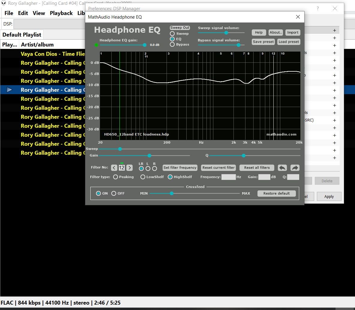

Asa ca, despre ce vorbim? Ştiu şi diverşi experţi, cu sau fără pretenţii de audiofilie, care neagă necesitatea corectorului de ton, sau, ptiu, drace! a unui equalizer parametric. Pana acum am pacalit doi, care au ascultat la mine, pe casti, un material adus de ei, dar pe foobar si MathAudio rula in background. "Wow, da' ce bine sună la tine, ce amplificator ai?" Cand le-am arătat amplificatorul - desfăcut, ca să nu fie discuţii, iar apoi pluginul MathAudio, cu crossfeed si o curbă de equalizer care arăta ca un plan topografic, dar era perfect adaptat căştilor pe care le aveam, s-au supărat. Dar după ce au încercat şi ei acasă, am (re)devenit prieteni...
Am atasat mai jos o captură de ecran cu ce folosesc eu pt. Sennheiser HD650.
