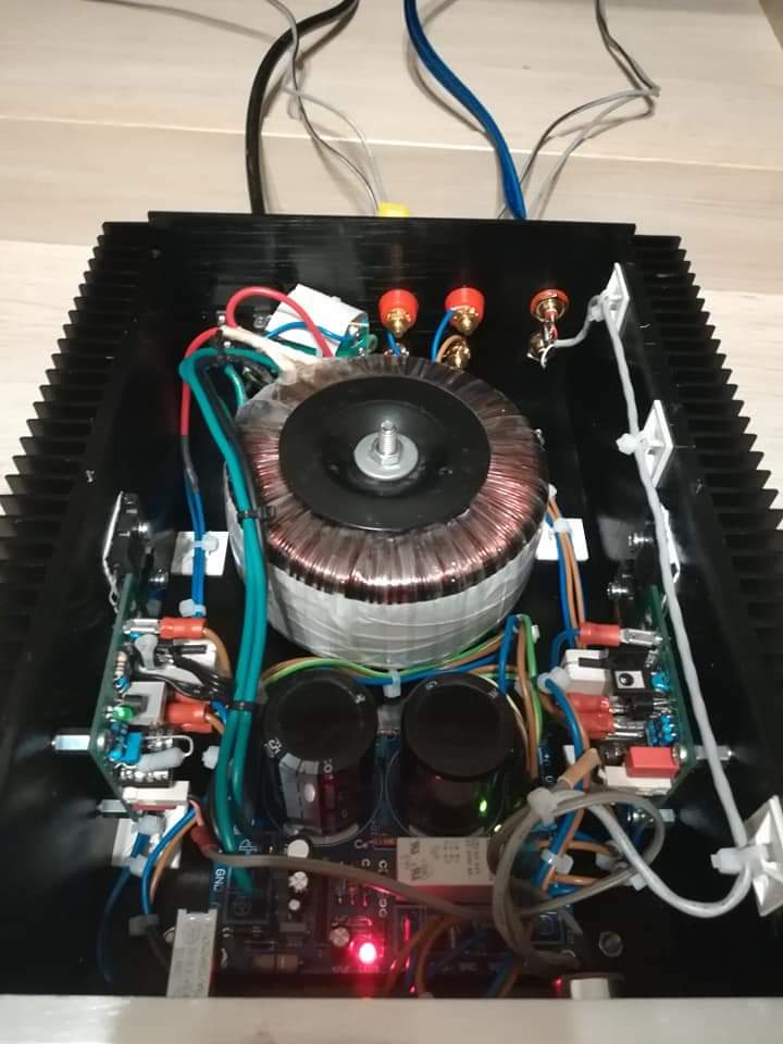

Iar ca sursă de alimentare recomand asta:
https://a.aliexpress.com/_mrKN4Ih
Are și protecție o mica întârziere la pornire, decupează boxe când se oprește. Eu am folosit-o în amplificatorul meu P3A,

Cu o gluma de genu a fost făcută alimentarea și de cei care promovează amplificatorul pe siteul de mai sus, nu ma interesat la ce curent de mers în gol e setat nici nu ma interesează doar am văzut poze cu amplificatorul acolo și de aia am dat acel link
